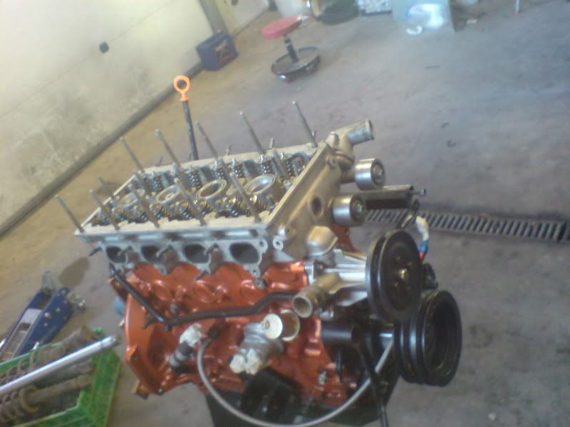

    bilde av toppen:

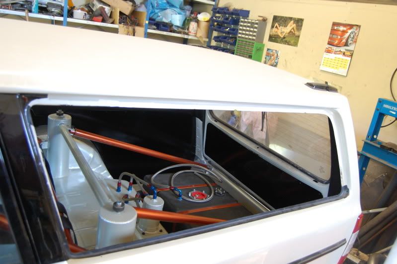

    Tilpasset å sveiset bur, og fått det inn i bilen
    hele buret blir skrudd, slik at det kan demonteres osv:
    buret blir bare laget fra hovedbøylen og frem nå i første om gang, må få laget dempertårn osv bak før jeg kan fortsette!

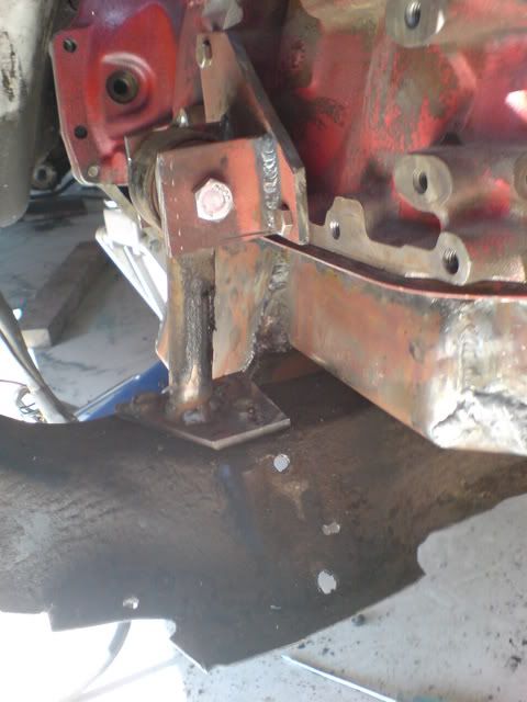

    Prøver en litt annen variant av motorfester, skal sveises om litt før di blir lakkert

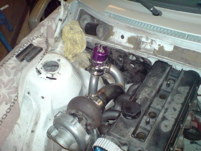

    Fått bygd om litt på grenrøret og sveiset første del av downpipe
    Begynt med wastegaten

    Wastegaten har fått rør sammen med grenrøret:

    Begynt å sette inn buret, var greit nærvøs for å ødelegge noe..hehe:
    stag forran blei også lakkert:
    Ga den orginale "volvo plata" ett par strøk med klarlakk så den passa resten:
    Krysset ferdig i bilen, fyfaan å knot å få det inn:
    Ser litt bedre ut bakfra med resten av buret i og:

    Motor er også ferdig sammensatt. Skal bare lage fester til dynamo og servo nå, muligens bygge om grenrøret litt! Så er det dags for å få den ned i motorrommet! Gleder meg til det, bare denna armen ikke hadde vært opperert ops:
    kamdrev lakkert:
    bunnpannen, har ikke bilder av skvalpeplatene men:
    Triggersensoren:
    Kamdreva på plass:
    Måtte henge på grenrør og innsug for å se hvordan det blir :wink:
    Ferdig motor:

    Grenrøret og turbo ferdig montert med bandasje++, men gikk selvfølgelig tom for bandasje, så downpipen står igjen. Men kommer nok på i løpet av noen dager. Og eksosen håper jeg å få sveiset i helja.:
