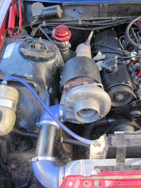

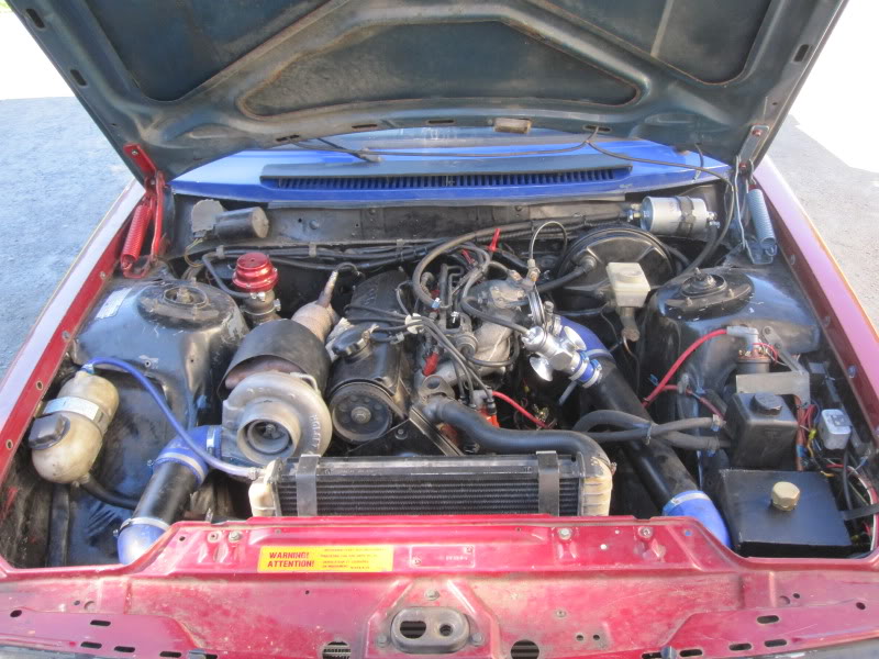

    Motor:
    90' b230f blokk

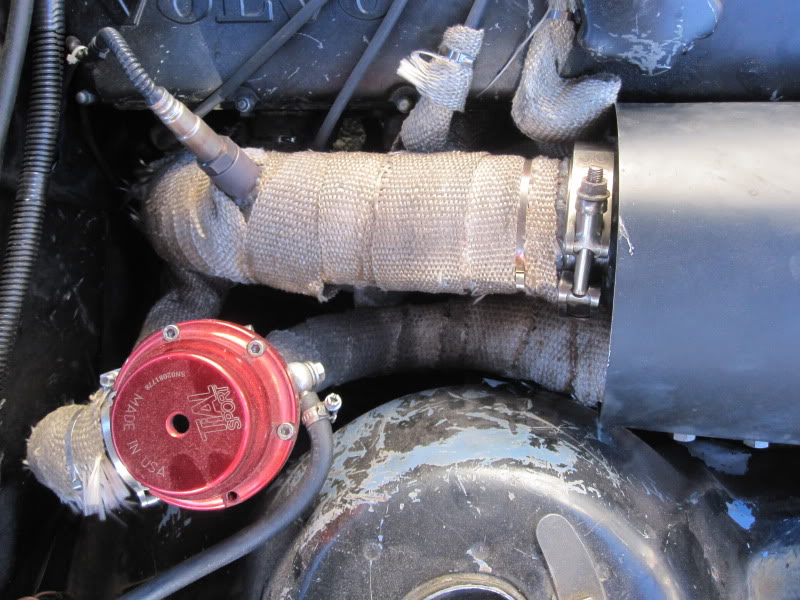

    Holset HX35 turbo med igjenpunkta wg flapp
    Tial v44 wastegate
    HKS SSQV kopi dump
    KL racing intercooler
    walbro 255LPH pumpe og aeromotive filter under bilen + walbro tank pumpe
    3" dp og 3" eksos
    AGAP kamaksel
    405 topp med plugga org dysehull og fjernet pulsair system
    1.5bar ladetrykk
    MegaSquirt MS II v3 (takk til Berg Performance for justering av map! )

    Har kikket litt på loggen nå!
    Hvor store dyser sa du at du hadde ? Ved 1.1 bar har du 80% dutycycle, som er maks anbefalt av de fleste leverandører. På 1.56 bar som er peaktrykket ditt har du 108% dutycycle! Forklarer rimelig greit at du har litt tenningsbank som kommer og går!
    Sender deg ett VEmap utregnet fra loggen og AFR map'et på mail!
    Rettelse til førsteposten, du ladder 1.52 bar
