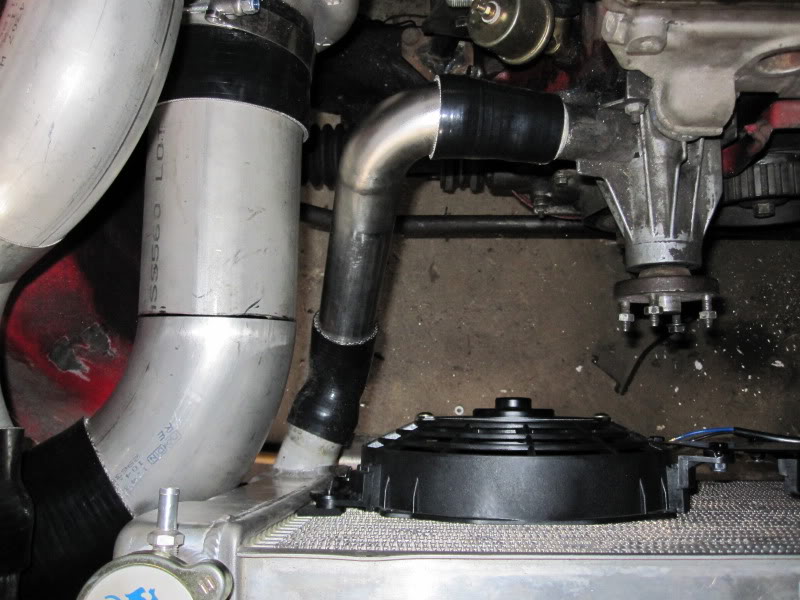

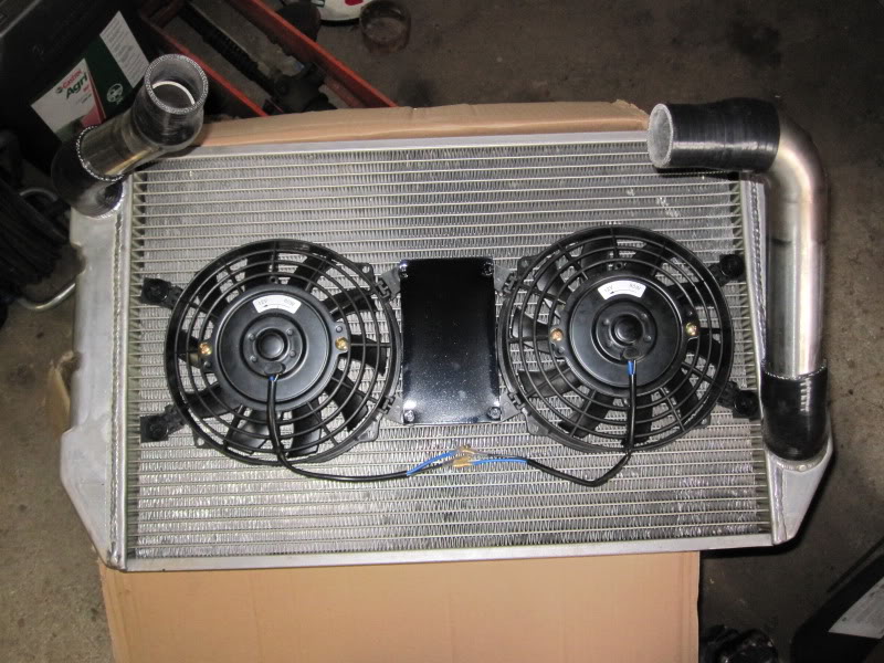

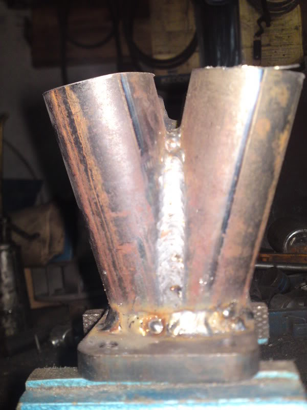

    Planen:
    - ta all rust
    - flatnose front og 92 mod bakluke
    - coilovers rundt om
    - ny lakk
    ZF kasse fra 525tds tror jeg, eller e36 M3

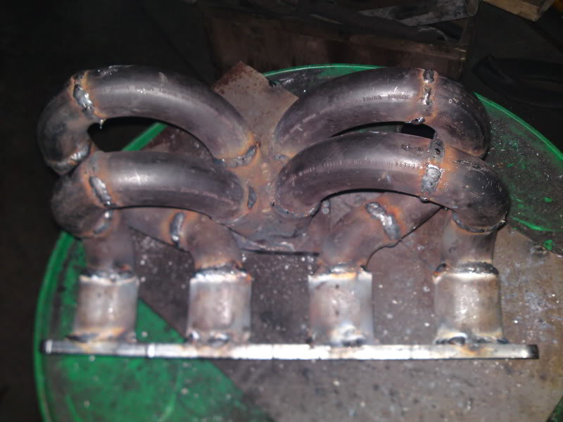

    hjemme laget innsug

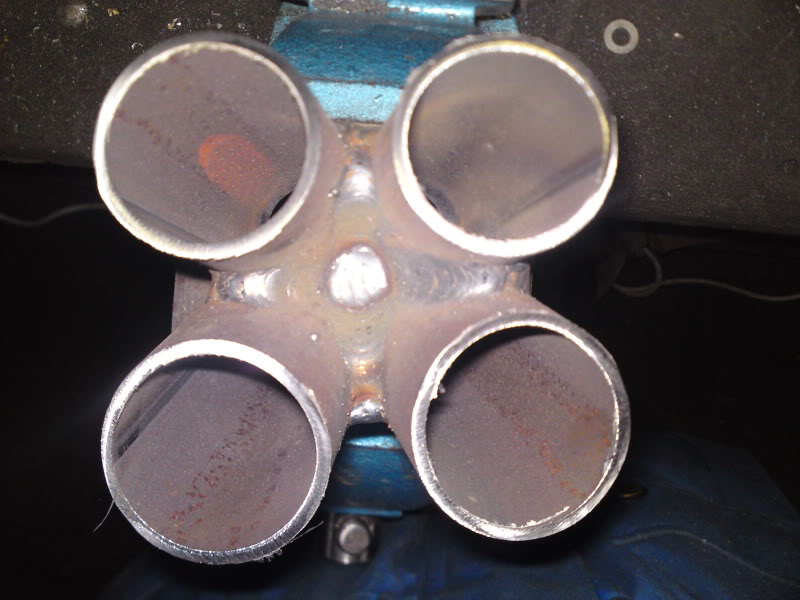

    hjemmelaget grenrør og garrett t3/60-1 turbo

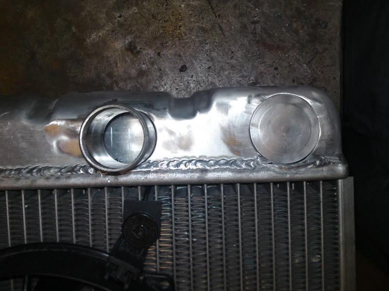

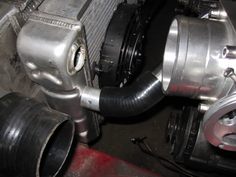

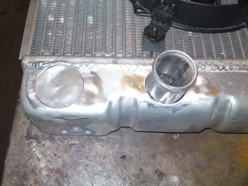

    alu radiator, rustfrie kjølerør, el vifter..

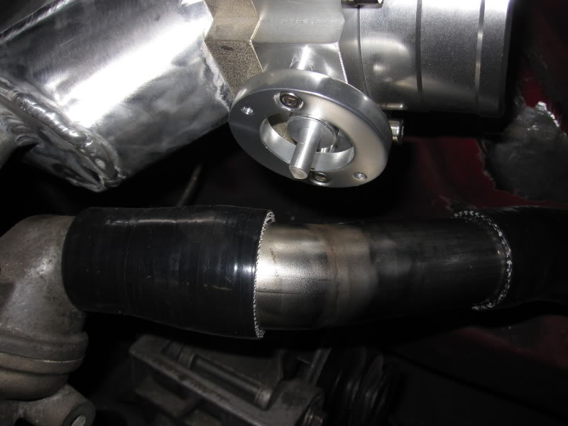

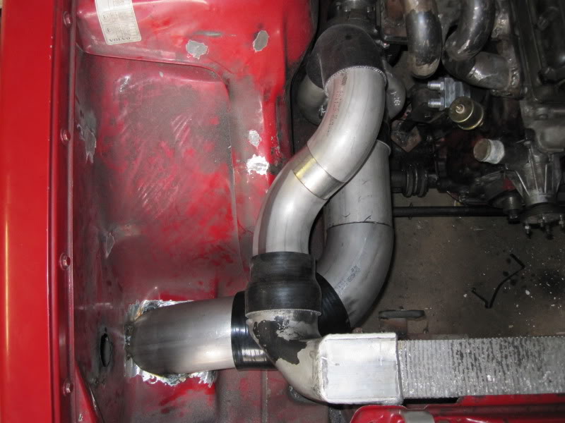

    rør fra turbo til intercooler, og innsugsrør til turbo..
    flatnose plate grovkappet..
    dobble oljekjølere..

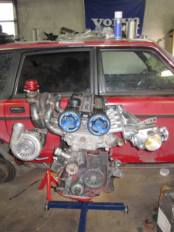

    motoren..
    monterte nytt spjeldhus (90mm) som kræsjet med vannrør så da måtte det modifisering til
    flere motorbilder...
    org FT oljepumpe vs ombygd SPM høykapasitet..

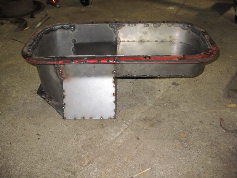

    hjemmelagd bunnpanne..

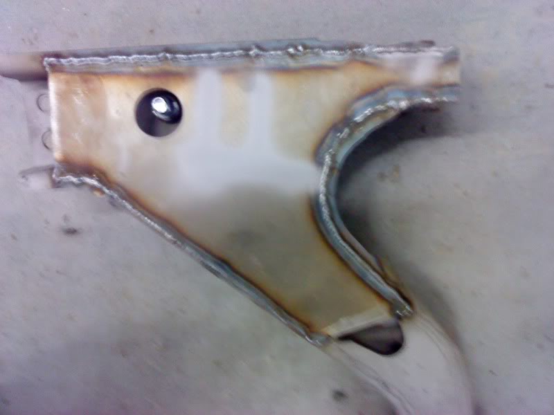

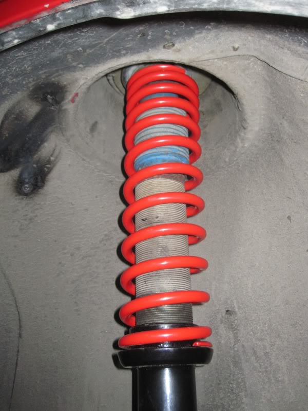

    coilover løsning bak..
    forsterket og sandblåst understell..
    har levert for og bakstilling + coiloverfjærer til pulverlakk nå
    fargen blir sort blank på understell og RAL 3020 på fjærene..
    der ser dere rød fargen, mot sort
    updates kommer...

    b230f blokk, skal betongfylles, borres til første over dim og frese ned piano tråd.
    RSI 2.5 veiv, råder og 16v stempel kommer
    Haltech platinum sport 1000 sprut
    msd ls1 coiler
    nuke kamdrev, rail og btr
    portet b234 topp
    hjemmelaget bunnpanne
    spm høykapasitets oljepumpe, omsveiset til å passe rettstillt motor
    hjemme laget innsug og grenrør
    3" eksos
    kappet lastebil intercooler
    walbro 255lph intank pumpe, catch tank, dobble 044 pumper
    1680cc dyser
