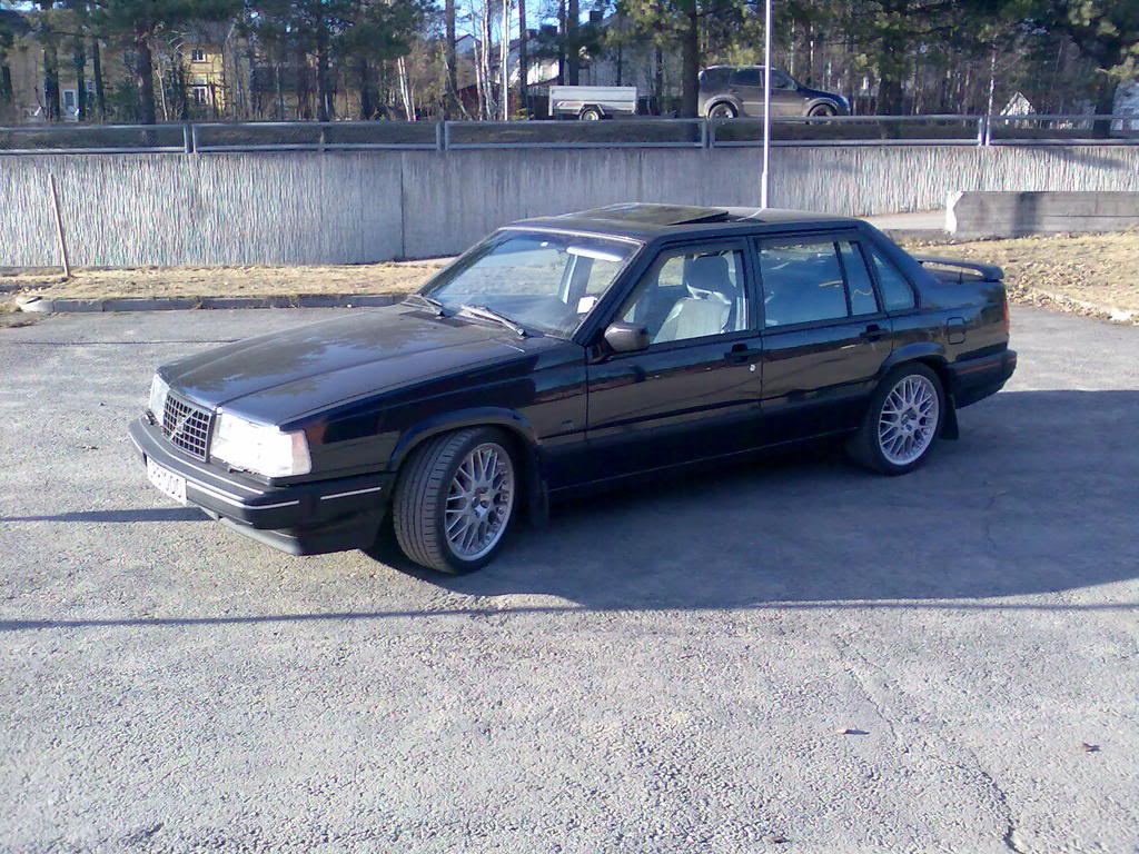

    The Sven sin 1996 940 LT:
    Ekstra utstyr:
    • Delskinn
    • Glassluke
    • Skinnratt
    • Turbo+
    • El vinduer foran
    • El speil
    Gjort:
    • R-sport trekk
    • Addonleppe
    • Snowcap
    • R-vinge
    • Turbogrill
    • 960 baklamper
    • Hvite blinkers foran og sidene
    • Justerbart panhardstag
    • Bilstein sprint
    • Senkesett
    • 531 topp
    • A-kam
    • 16T
    • Nuke kamdrev
    • Justerbar BTR
    • 3" 012 LMM
    • 968 dyser
    • spesialchipper bensin og tenning (kun bensin montert i dag pga ladetrykkspeakproblem med tenningschip)
    • Innovate LC-1 Bredbåndslambda
    • Fjørtårnstag
    • 2-trinns boostcontroller
    • Simons 2,5" eksos
    • Titan-felger
    Planer:
    • Strøkne dørtrekk
    • R-sport innlegg i dørtrekka
    • Diskret målerholder
    • 3" eksos (uten for mye støy, tips noen?)
    • Mer polyforinger
    • Mer pulver
    • Mer senk
    • Mer finish
    • Nye felger til våren?
    Slik ser den ut i dag:

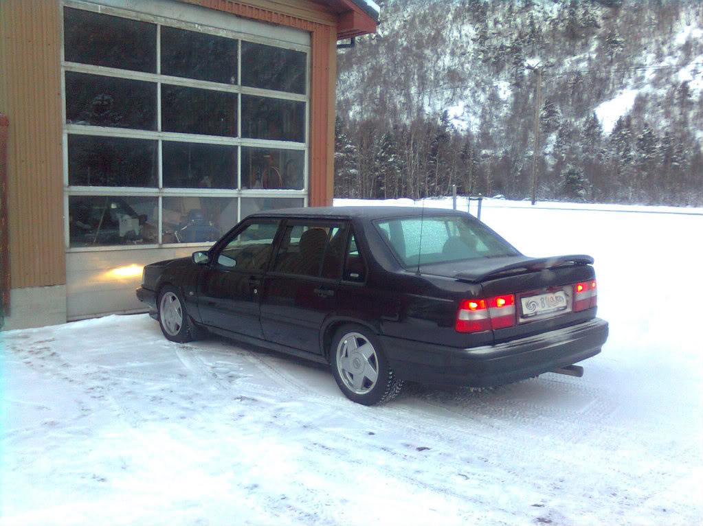

    Kjører ikke så mye i saltslasket om dagen, så bruker sommerbilen litt på snøen også. Da måtte den få seg nye vinterhjul, orka ikke skli rundt på piggfrie 215/45-17 lenger... Kom over et sett Hydra med piggdekk som ble montert i grevens tid før juleferien

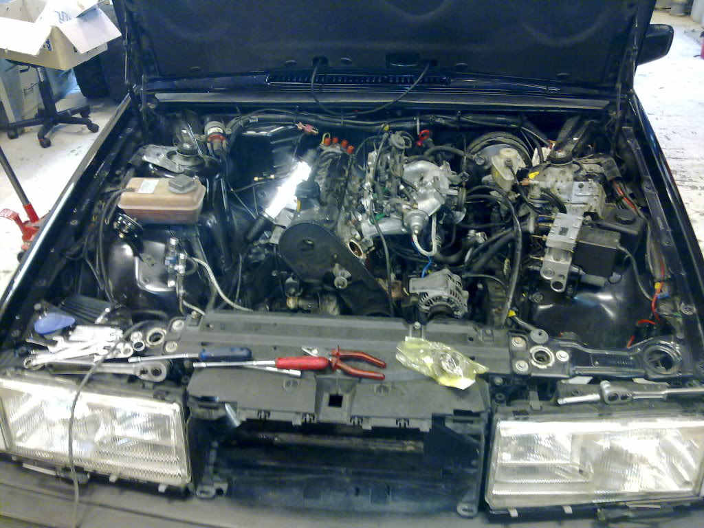

    Får vel prøve å få med litt historie også. Bilen er en 1996 modell 940 LT som hadde det høyst nødvendigste utstyret som delskinn, glassluke, elvinduer foran og noe trepaneler og annet småtteri. Satt også en Turbo+ pakke på den. Den er også levert i den litt spesielle fargen 429 Black Pearl Metallic. Sånn såg den ut da jeg kjøpte den tidlig i 2008 (gamle 745 Turboen ved siden av):
    Monterte ganske fort Bilstein sprint og senkesett, samt et sett Triton-felger når asfalten kom frem og selvsagt en ny turbogrill:
    THolandsli fikk laget et justerbart panhardstag til meg da 225/40-18 begynte å gnage på plastinnerskjermene:
    Så ble det enkelmassesvinghjul med TP655 forsterka trykkplate og diesellamell (bilde bare av lamellen)
    Kjøpte nye R-sport trekk av Roar Lynum:
    Når det ikke var mer dekk på Triton-felgene (de var så og si utslitt da jeg kjøpte de!!) åkte de gamle gode Titanfelgene på bilen istedet:
    3" lmm, 968 dyser og chipper anpasset for dette ble montert. Annet enn "mykvaremessig" er fortsatt motor helt original.
    Fikk montert Truetrac diff (har ikke bilder på denne datan) og bilen var igrunn morsom en stund, kjørte lenge med den sånn selv om både bilen og jeg kunne tenkt oss litt mer pulver.
    Kjørte et par runder på Rudskogen også på volvoforum treffet i 2008, her ser man lett at det mangler litt krefter...:
    Kjøpte et sett vinterhjul på 17" S60 felger til å ha på bilen, men dette sto på så dårlig at jeg kjøpte meg en 945 som vinterbil og satte inn 944n i snøhalvåret istedet.

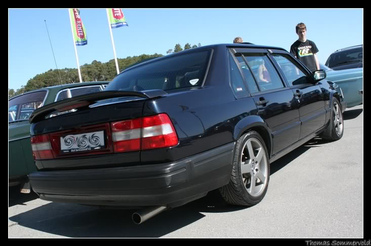

    Til Volvotreff på Leangen i 2009 fikk jeg iallfall montert Addonleppa og R-vingen som jeg kjøpte i løpet av 2008:

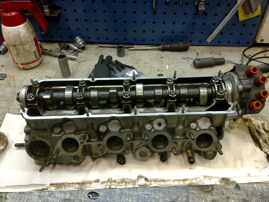

    Så fikk jeg omsider ånden over meg og monterte en 531 topp og en vass sugemotorkam som jeg ikke visste noe om, men måtte visst prøve den ifølge en lokal Volvoguru.
    Justerbart kamdrev måtte man også ha:
    En 16T jeg hadde liggende satt jeg på i samme vendinga:

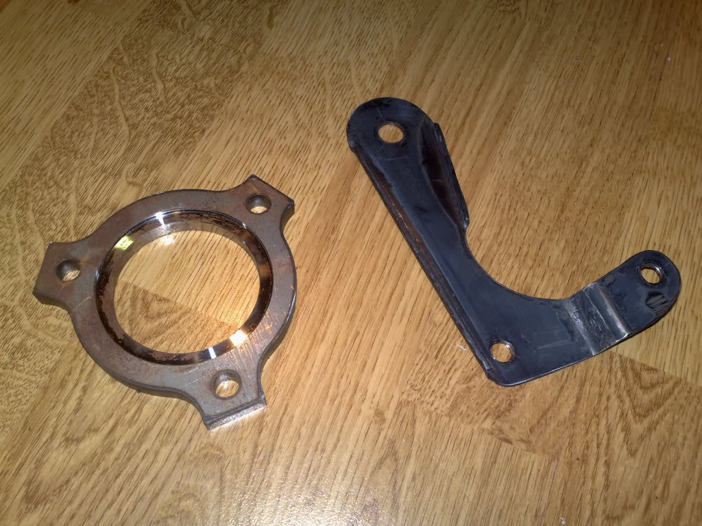

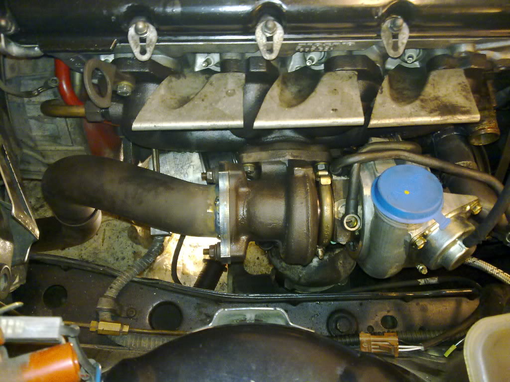

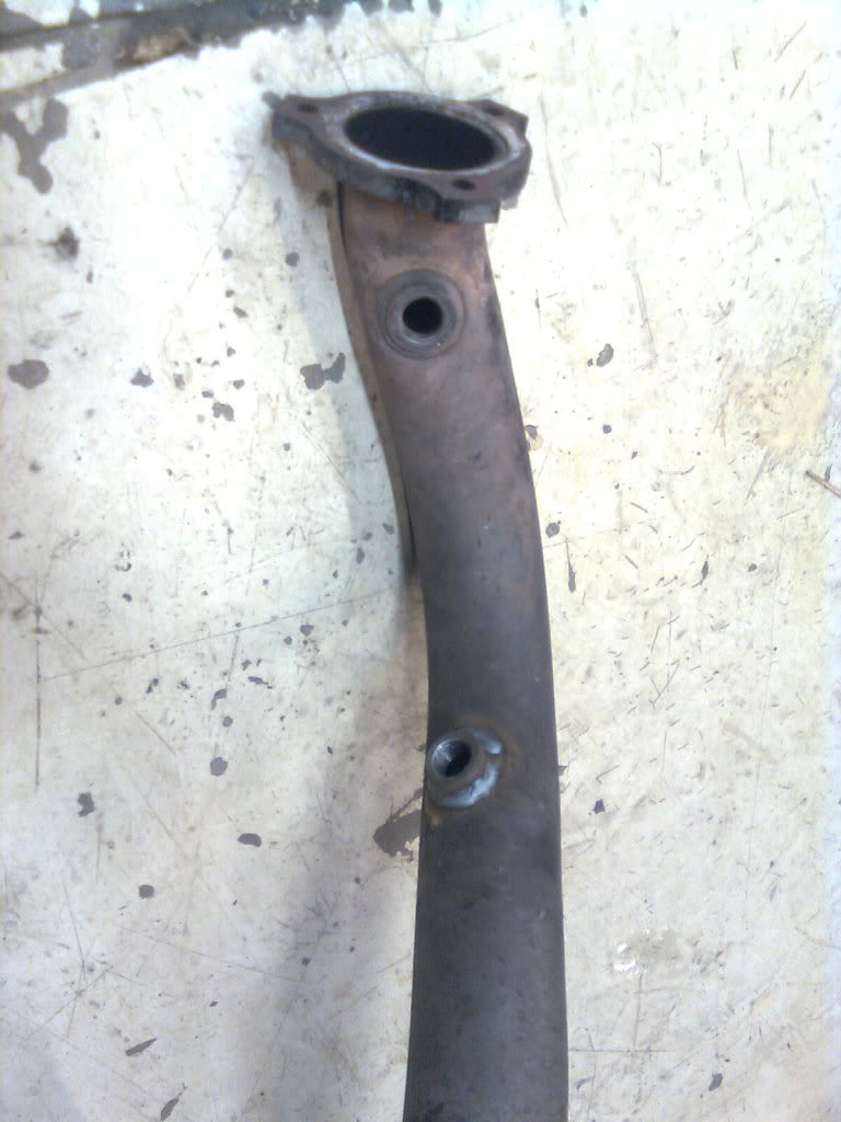

    Måtte ha en ny flens på downpipe og lage en brakett til wg:
    En bedre cooler måtte man også ha:

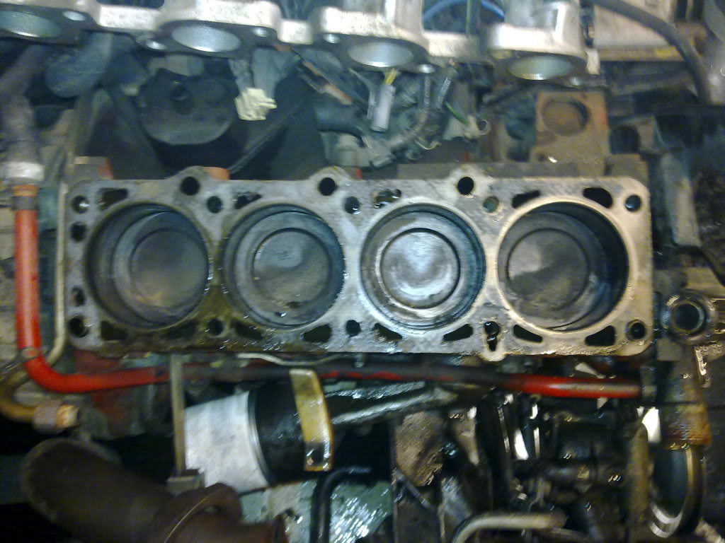

    Men denne kammen som ble montert fikk jeg aldri til å fungere tilfredsstillende (rufsete på tomgang og vanvittig turtallsavhengig) så da var det bare å rive den av og prøve en A-kam jeg hadde liggende:

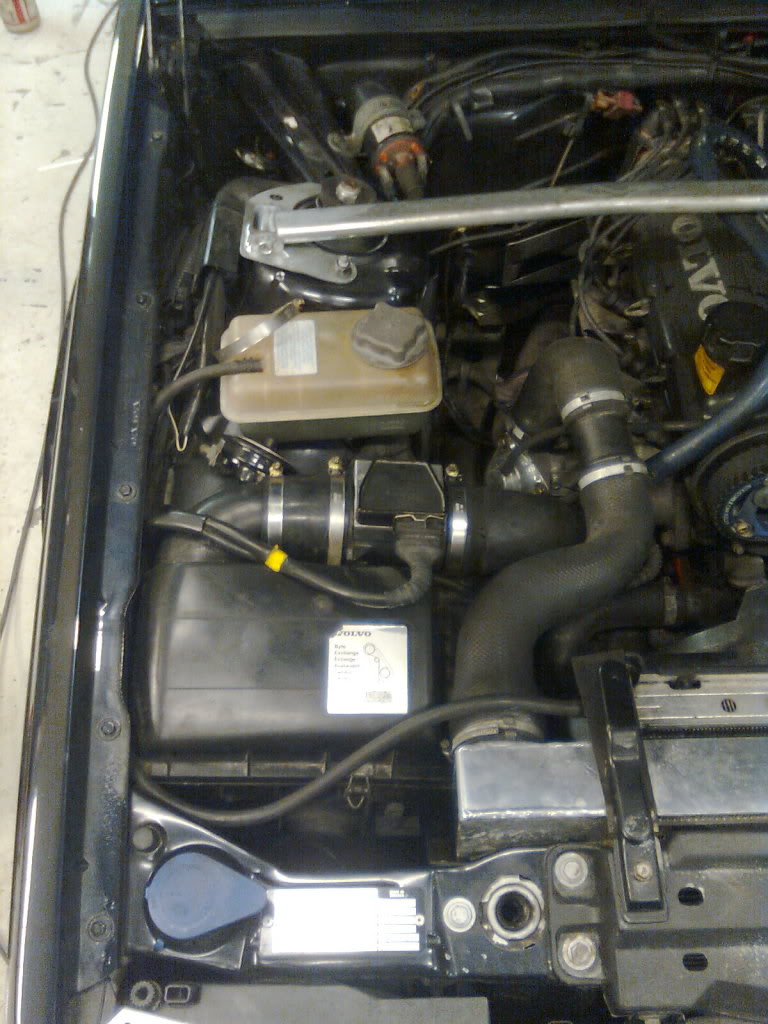

    Vi prøver igjen, her ser man forresten også fjørbeinsstaget som ble montert ganske tidlig (er masse annet jeg har glemt også sikkert, burde laget prosjekttråden fra begynnelsen av...):
    Med A-kammen ble bilen fungerende ganske tilfredsstillende, men vi får se hvor lenge man er fornøyd, har nesten ikke fått brukt bilen på tørt føre siden dette ble gjort.
    Så fikk jeg montert bredbåndslambda her om dagen (dette også noe jeg har kjøpt for lenge siden... TTT!):
    Mutter til sonda:
    Knapp til kalibrering og diode for overvåkning (legg merke til 1 ekstra tåkelysbryter, dirty tricks button )

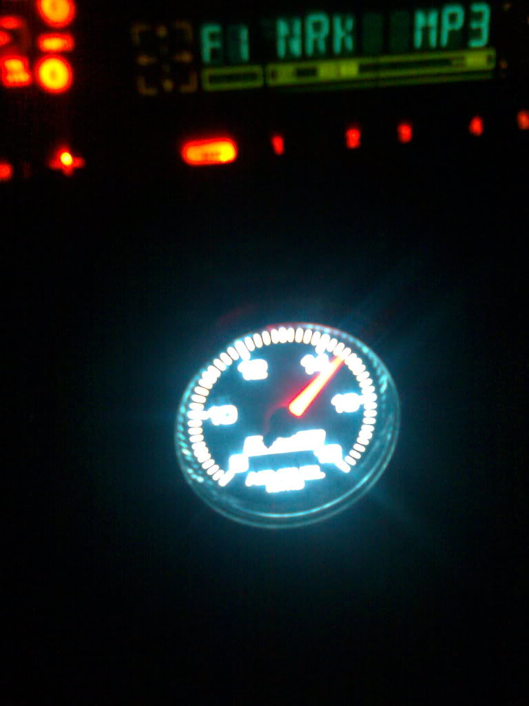

    Jaggu fikk jeg liv i måleren også, greit å kunne ha litt kontroll. Jeg oppdaga også hvorfor bilen har gått litt dårligere av og til + feilkoder nå og da, Malpassi BTR-en har gradvis justert seg opp og bilen gikk på så høyt bensintrykk at motorstyring ikke klarte å kompensere og AFR lå på mellom 10 og 11. Her er det riktignok på stell:

    Forstår ikkje heilt korfor sonda står der den står på 940 turbo, den smarte plassen, er rett før katalysatoren, enten liggande eller ståande på oversida av røret. Der den står i dag, vil den samle rusk og støv og til slutt gi feil.
  10. #10
    10. des. 2009
    Hamar
    5.404
    Jepp, den nye sonda sitter atskillig mer optimalt plassert mtp levetid. Blir nok en ny downpipe snart så må vel gjøre samme jobben opp igjen da...:(
