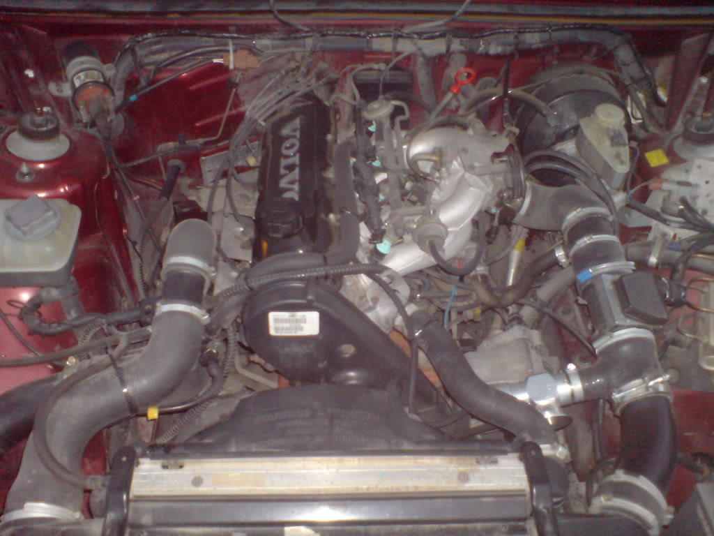

    Nytt grenrør og holset hx35 montert, 3" trykkrør med 3" lmm, samt nye og større dyser, bosch 558

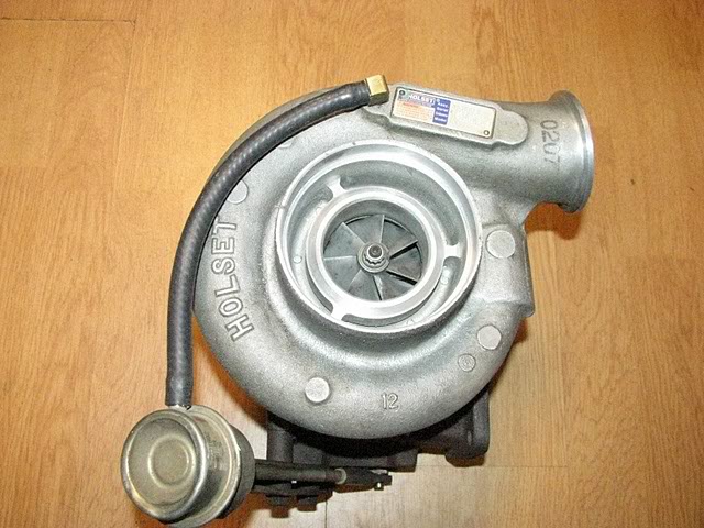

    Da er holseten i boks også, hx35! Da valget sto mellom denne eller kinaturbo, og når de ligger i samme prisklasse så er jo valget enkelt!
    Vil et standard garrett baklokk passe på denne? ser jo veldigt likt ut?

    tenkte at jeg skulle begynne å handle inn litt deler og slikt til turbobyttet, vil ett helt vanlig garrett baklokk passe på eksoshuset? ser jo ut som vanlig 5 bolt?

    Garett lokk passa hvertfall ikke på den jeg hadde, ser ut som at du har samme eksoshus men ikke samme kompressor hus som jeg hadde.
    Du finner tegninger av flense på nettet så får du skjært ut en om du skal ha noe annet enn v-band

    Fikk turboen og 3" lmm i posten i dag
    mangler bare div slanger ect så kan jeg komme igang me monteringen.
    Syns oljekoblingen inn på turboen virker meget lik den orginale, kan dette være tilfellet?

    Jeg fikk til og bruke orginalt olje rør på turen ja, returen ble bare kappa og brukt slange i mellom
