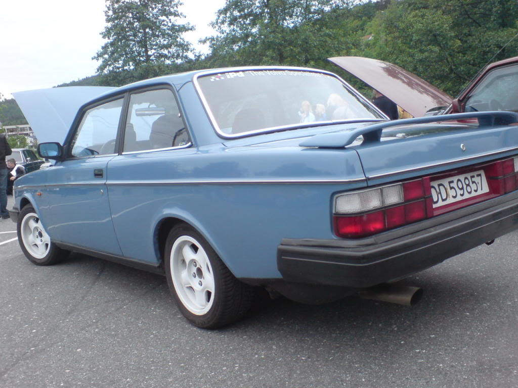

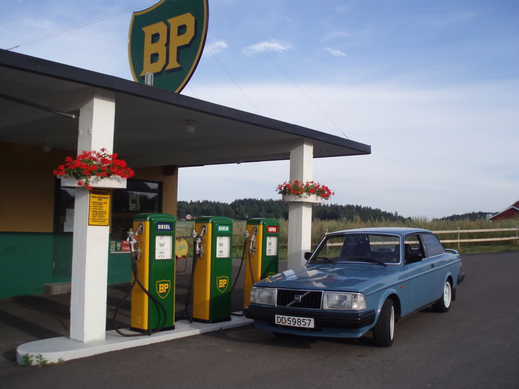

    først noen bilder:
    Bildet ifra IPD:
    Sørlandstreffet 2007?

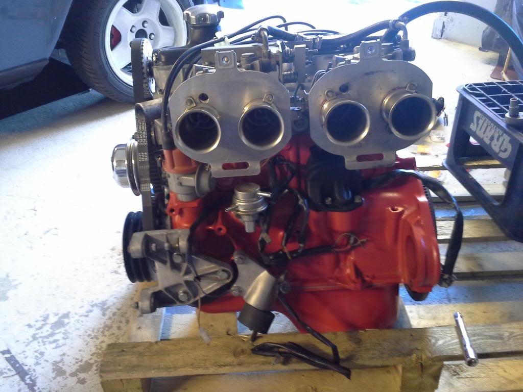

    Motor:
    Vinteren 2005/2006 gikk jeg i gang med et motorbygge.
    Bytte av motor ble foretatt da bilen hadde gått 159 000km.
    Motoren er med korte trekk en rally nasjonal motor med noe lavere kompresjon.
    B230F blokk som er boret til 2. overdim (96,6) (blir ny nå med 2,5l)
    med lettet B21 svinghjul, zinter lamell med sachs trykkplate.
    Den originale mekaniske bensinpumpa blir brukt med en filterking trykkregulator.
    Topp: Det er en portet 531 topp med 48mm og 38mm rustfrie ventiler,
    doble ventilfjærer, justerbart kamdrev, Kammen er jeg usikker på men den har et løft på 14,2mm.
    Doble 48mm webere.
    Komp. ligger på ca 11.7:1.
    Eksos: Grenrøret er et 2,5” 4.2.1
    Resten er JT 3”.

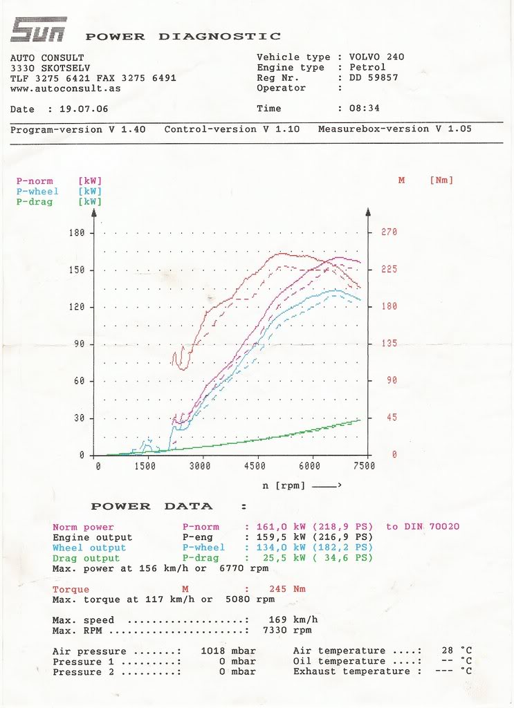

    Bremsing: Den er bremset av Per Guldbransen i 2006 på rullende landevei.
    Bremset 218,9hk din. og 245NM.
    Detta var med standard stifttenning som fikk fjærflyt rundt 7000rpm.
    Bruker en med halvgiver og faste lodd i fordeleren nå så skal klare en del mer.

    Sørlandstreffet 2007 ja, bilete teke på akkurat same og same plass, med litt anna vinkel:

    Gaupe: Du som har tatt bildet da regner jeg med?

    Sitat Opprinnelig postet av fjelling Vis post
    Nei, det er nok nokon andre, men var litt artig at det traff så bra med tida og plassen

    Gaupe: Ok, ja jeg ser samma folka står på nesten samme plassen

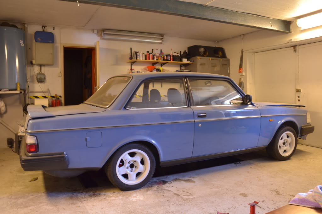

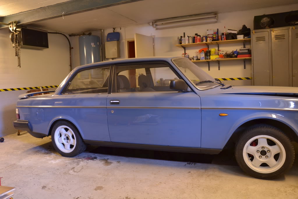

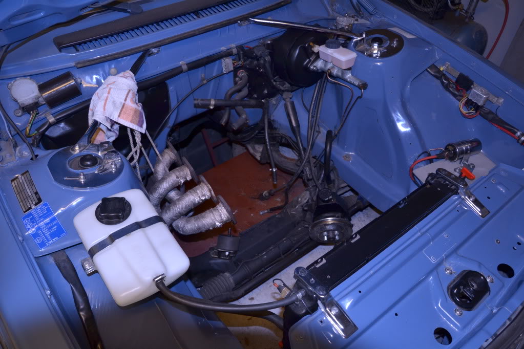

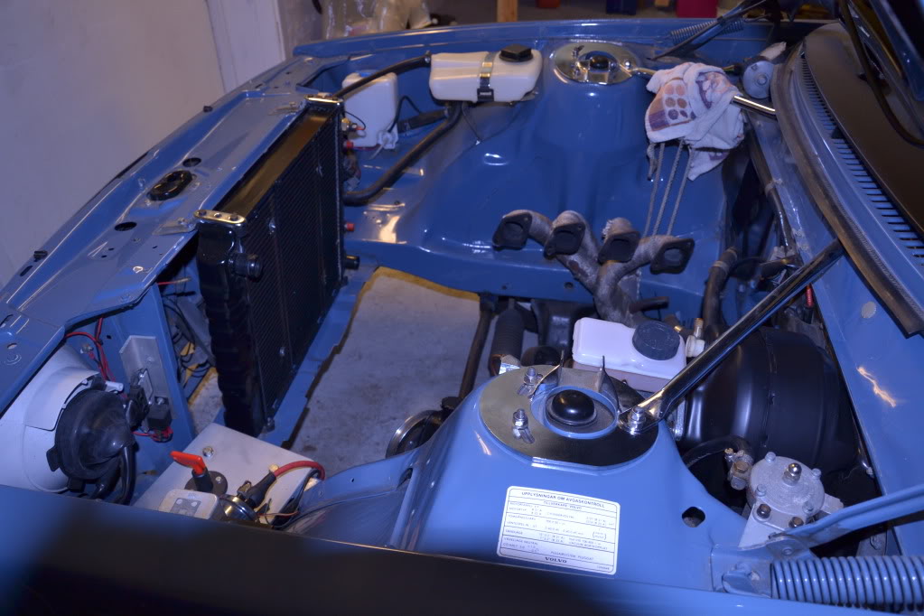

    Har gjort litt småting de siste dagene, hvertfall fått den ned på sine egne hjul. Første gang på nesten 3 år. Har også lakka bremsekraftforsterkeren mattsvart og byttet bremsesyllinderen for å få bremserøret ut på riktig side i forhold til hvilken type forsterker det er.
    Noen bilder om hvordan det ligger ann nå. Tror bilen savner motor like mye som meg=)
    Høy og fin når det mangler en god del kilo fremmi der.
    Tomt maskinrom:
