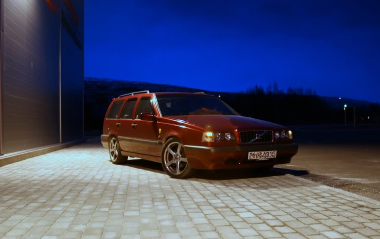

    Prosjekttråd om min ´97 855
    Har vært i mine hender siden høsten 2009
    Er orginalt en 2.0 10 ventiler, ombygd til T5 høsten 2010
    Ombyggingen ble godkjent og skrevet i vognkort vintern 2010/2011
    Denne var først ment som bruksbil, men sommern 2011 ble ny bruksbil kjøpt og denne ble prosjekt og finværsbil på heltid
    da ble det full overhaling av motor og litt oppgraderinger..
    Ting som er gjort:
    - Senket med coilovers
    - Klarglass lykter foran
    - "XC" grill med nytypen emblem
    - Montert kjørecomputer
    - Sc 805 spiller (Premium sound)
    - Fjernet lyktpussere
    - Hvite blinkers på skjerm
    - C70 Styrebegrensere
    - Fjærbeinstag forran
    - Stag i bagasjerom
    - Ekstra parklys i øvre baklykter
    - R fanger
    - Tåkelys
    - X70 takkonsoll med belyste knapper
    - Auto down også på høyre vindu forran
    - VCCN skiltplater
    - R-design emblem i grill
    - Dashbord fra T-5R
    - Dørinnlegg fra T-5R
    - Belyste vindusheis brytere bak
    - Montert Tracs
    - USA tenningslås/beltevarsler
    - Turbomotor (Godkjent i vognkort)
    - Filterholder og kupefilter
    - XC/tykke typen rails
    - Prosport turbo- og oljetrykksmåler
    - Speedometer fra 850 T-5
    - Byttet tak, til tak med elektrisk takluke
    - Hellakkert
    - x70 dørhåndtak
    - V70 bagarsjeroms håndtak
    - Setevarmere i baksetene
    - BSR 2,5" eksos
    - BSR åpent filter
    - VCCN logo i siderutene bak
    - Polyforing nedre motor/girkassefeste
    - Polyforing i øvre motorfeste
    - V70 baklykter
    - 18" R felger med yokohama s drive
    - Elektriske seter
    - T-5R setetrekk
    - Trekt opp taktrekk i sort comfort suede
    - Nye skvettlapper forran og bak
    - Nye nummerskilt
    - Innstegslister
    - Tøymatter med gul "850" skrift, fra T-5R
    - V70N bakrute pusser
    - Fjernet bremselys i bakluken
    - Lakkert motorrom
    - Modifisert klarglass lyktene, fjernet dioder
    - Fjerne tectyl under og behandlet med 6 lag lakk og diverse
    - Overhalt motor
    - Montert H-profil råder
    - Pulverlakkert for- og bakstilling, samt alle detaljer i motorrom og understell
    - IPD stabstag
    - Subframe foringer i delrin
    - R grenrør
    - 19T turbo
    - Bygd om til manuell
    - 850R clutch
    - Quaife diff
    - T-5R girkule
    - Girstang mansjett fra T-5R
    - BSR 3" downpipe
    - bærebru foringer i delrin
    - Glassblåst alt alu
    - S60R/V70R bremser rundt om (330mm)
    - Stålomspunnede bremseslanger
    - BSR Steg 3 chip
    - T-5R ratt
    - Klarglass US blinkers
    - Nye typen "dusj" spylerdyser
    - Bredbåndslambda
    - 50 mm alukjøler
    - IPD HD
    TCV
    - IPD HD dumpventil
    Planer:
    - Soting av ruter
    - Armlen i baksete, med koppholdere
    Her ett bilde fra våren 2010
