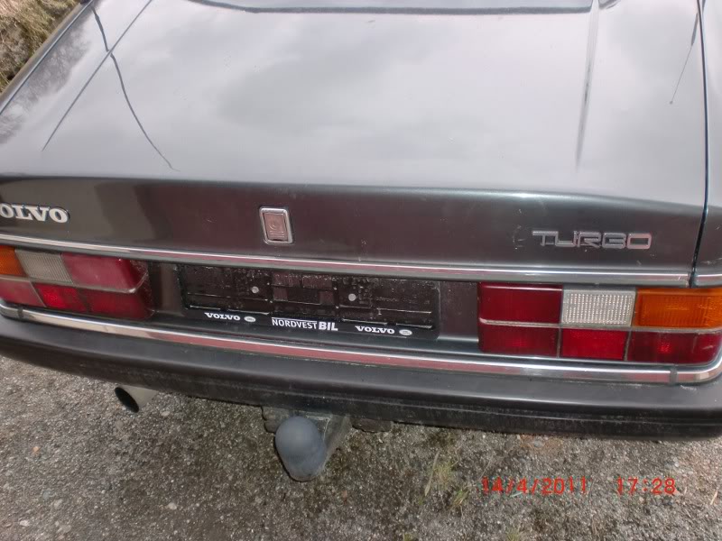

    Rumpa Forrige eier hadde klistret på turbo merket.

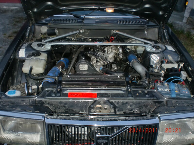

    Motorrommet. Litt småfiks her og, men ingen store problem.
    Ledningene som ligger på frontplaten er til VEMS ecu'n som skal inn. Dysekontaktene som jeg sjekker lengden på.

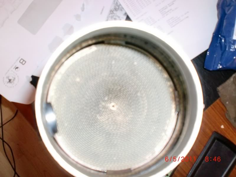

    13c'n. Brukket pinbolten i eksoshuset. Venter på en JT-katalysator, og når den kommer skal downpipen ned, og da blir eksoshuset byttet. Har en gammel 13c liggende.

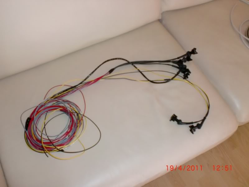

    En liten del av ledningsnettet som jeg holder på å lage til VEMS ecu'n. 4 dysekontakter, knock sensor, IAT og CLT.

    Enda mer ledningsnett.

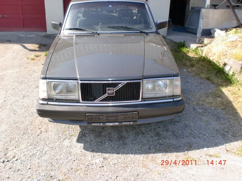

    Bilen fra siden:

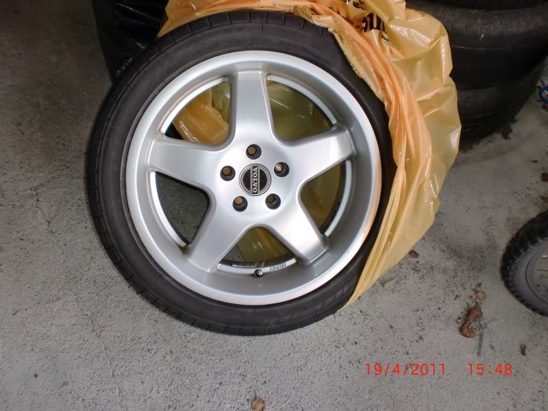

    Fulgte og med Eiker E1. Utslitte dekk, og skade på en felg.

    Venter på omregistreringen fra vårt kjære biltilsyn og på katalysatoren som er bestilt fra bcb.
    Kanskje jeg får den godkjent med b230ft'n iløpet av mai om jeg er heldig
