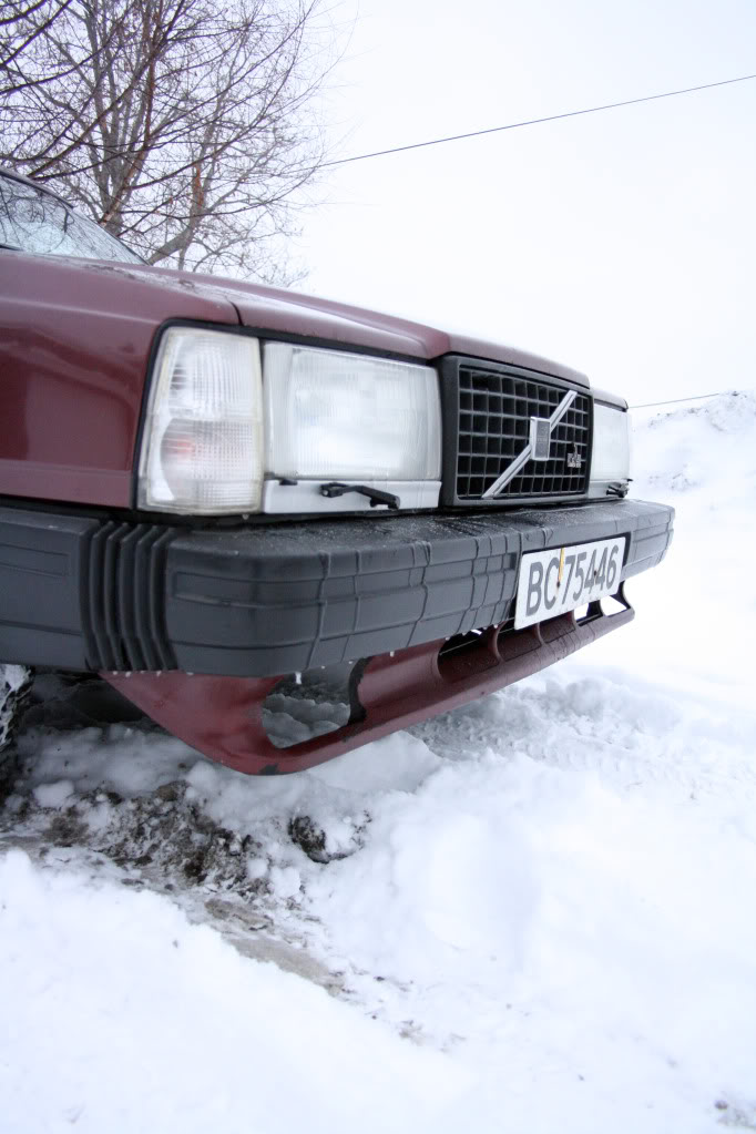

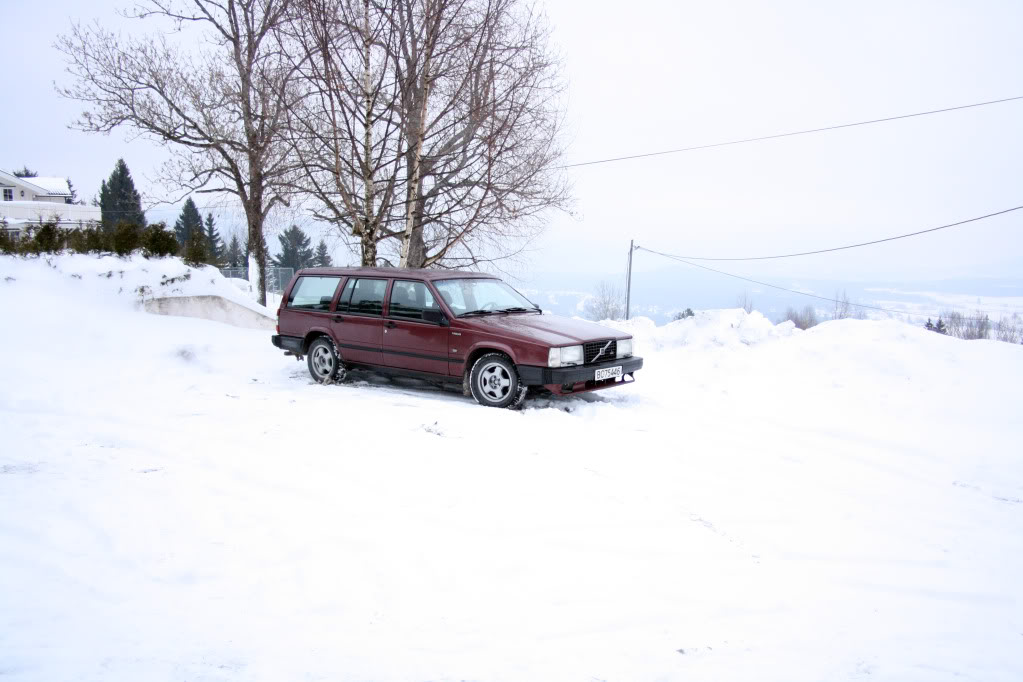

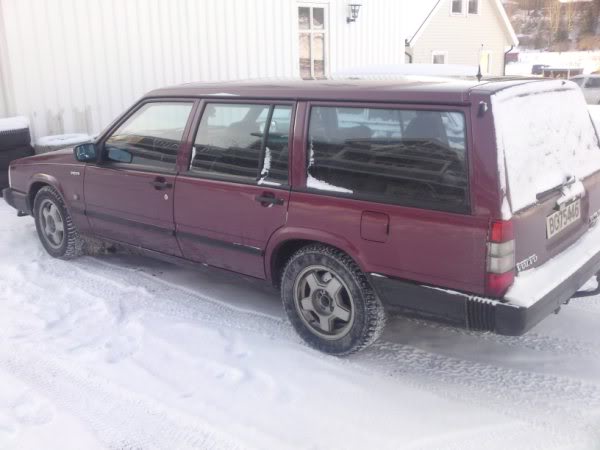

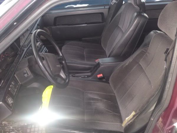

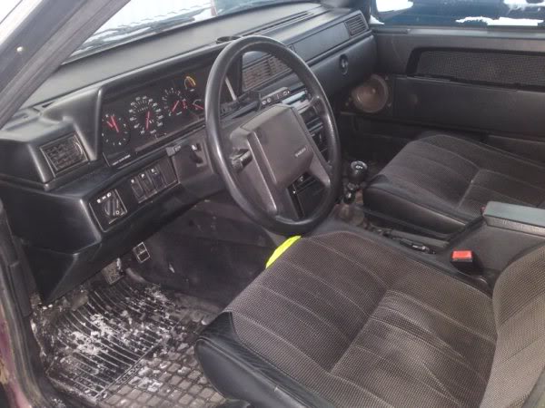

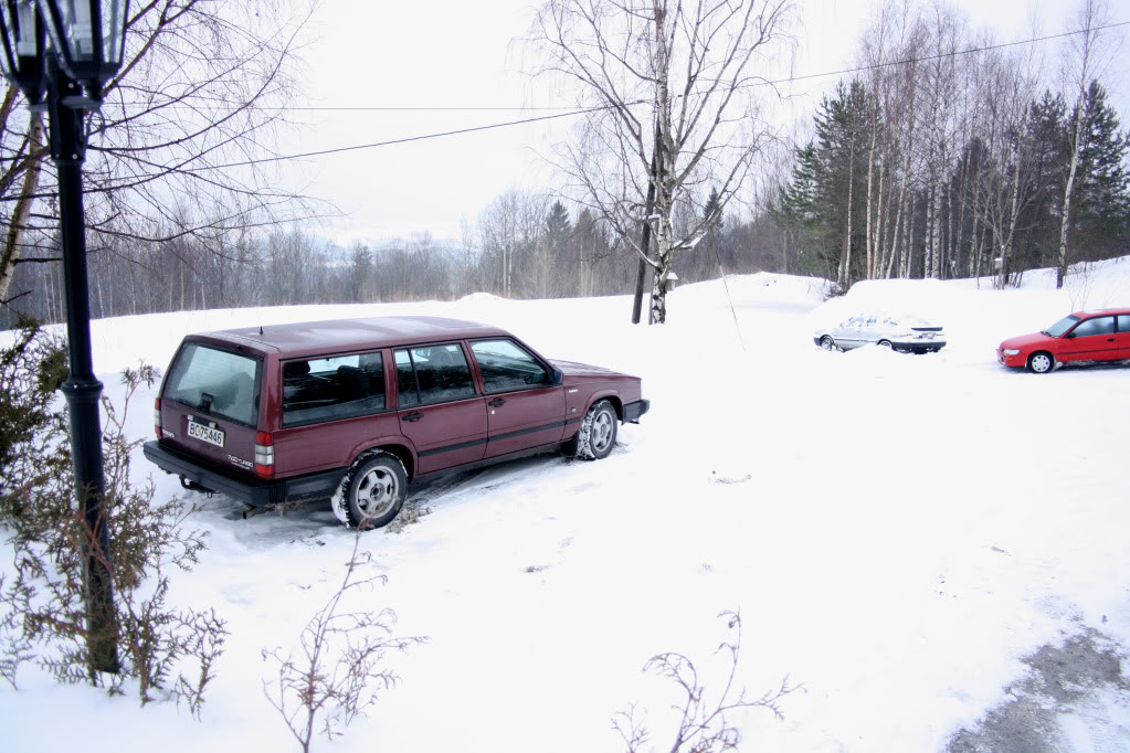

    Bildene gamle eieren sendte meg.
    Nye bilder blir tatt når eg får vasket den skikkelig både innvendig og utvendig, over helga tenker eg.
    Kommentarer?

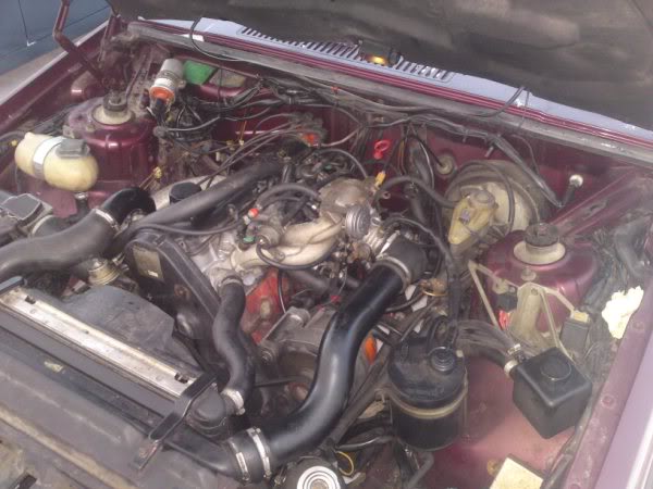

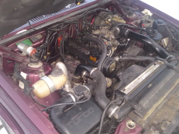

    Se der ja, ser fin ut denne men denne er det vel LH 2.4 på??

    Takk Bilen ser MYE penere ut i virkeligheten, ble forelsket med en gang eg så den. Er LH 2.2 på denne, 2.4 kom vel i 1990.

    Ser sånn ut ifølge LMM....
    Uansett så er det en bil med potensiale, fin farge inn og utv.
    Femmer skal være rettstillt

    Synes fargen ser pen ut jeg, men Lh 2.2 har vell ikke sånn LMM, pluss at der sitter det vel også en boks bak batteriet?

    Pen bil! Så jo fin ut karoseri messig og invendig Røddig bil!
    MEN må skuffe og si at 2,2 har sånn lmm 007 kode mener jeg??
    er jo 2 sekk å sjekke... 2.2 sensor inn i fordeleren på høyre side, 2.4 svinghjulssensor.
    men kamerat har samme årsmodell og allt og har 2.2 gitt :(

    89 modell nordisk 740 turbo har 100% sikkert LH2.2 om det ikke er byttet.
    Flott bil dette, har selv hatt en 89 modell 745 Turbo og det var en knallgod og pen bil
    LH2.2 fungerte veldig bra på min bil som var bare moderat justert, fikk en svenske til å omprogrammere styreenheten (er ikke løs chip på disse) og byttet til 940 grenrør og effektanlegg uten katalysator, så ble det en sprek og trivelig bil! En ting til en kan gjøre enkelt er å bytte til en triveligere kam, så er ikke 220-230 hk umulig

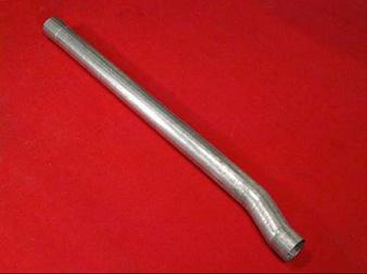

    når du skal kjøpe 3" eksos fra JT. Husk å kjøp med erstattningsrør for katt
    Ja, burde kanskje de istedenfor org. kat ja Takk for tipset.
    EDIT: Finner ikkje erstatningsrøret hos bcb.no eg? Har eg oversett det?

    er nok du som bare har oversett
    http://bcb.no/Default.aspx?tabid=113...catpageindex=2
    Nummer 3 ovenfra
