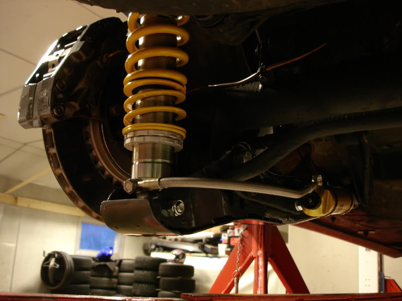

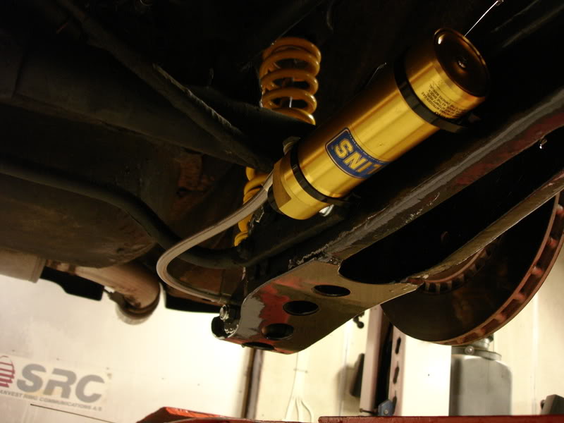

    Det tok ikke lang tid før jeg bygde på bremser fra S80, 305mm skiver foran og andre foringer i understell som jeg selv dreide.
    Neste steg var ytterligere trimming, det ble fortsatt en B230 motor med et sylindervolum på 2,8 liter som bremset 285hk. Da ble M47 kassen for svak, så jeg bygde en GETRAG 265 kasse. Sammen med denne bygde jeg om bakakselen med 4,88 i utveksling og forsterket LSD.
    Etter denne oppgraderingen begynte prosjektet å bli mer enn en bruksbil: 6 pkt. bur lakkert i showfinish sammen med gulvet innvendig, 330mm BREMBO bremser rundt det hele, carbon innredning, og justerbare fjærbein i hvert hjørne som jeg selv designet og bygde.

    Hjuloppheng/bremser:

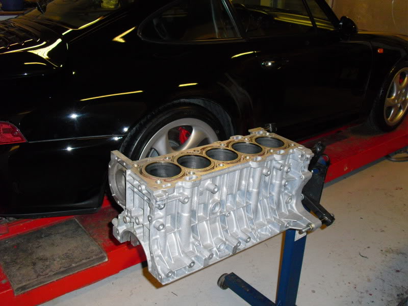

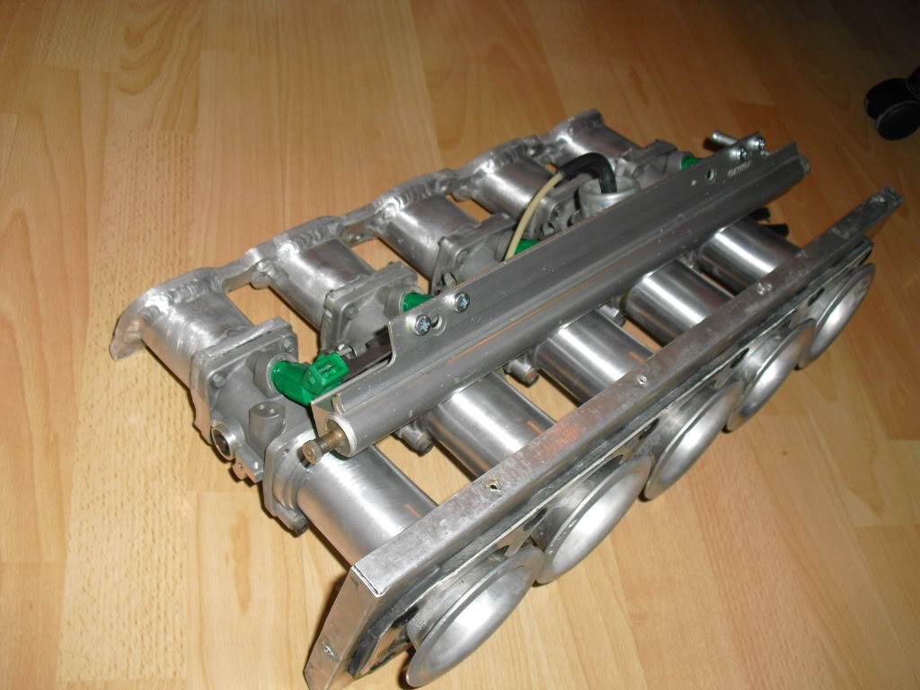

    Ny motor: 2600ccm, 20 ventiler, fem sylindere og tørrsump.
    Fem separate spjeldhus, NIRA I3+ datasprut og rustfritt grenrør.
    Ny girkasse: 6 tr. fullsekvensiell, F1 gir på rattet (girspak utgår).
    Det blir også mer carbon å finne i bilen: Girkassetunell, nytt luftinntak til innsuget, samt smådetaljer her og der.
    Blokka sammen med en 911 Turbo 4x4 i bakgrunn:

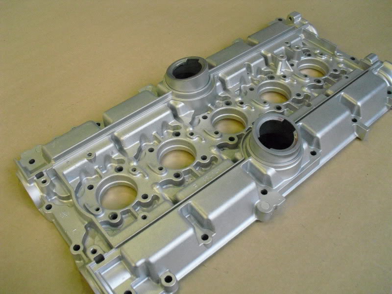

    Toppdeksel før og etter glassblåsing:

    6.269
    Du skal vel rette opp oljepåfyllingslokka også, og hvorfor er det 2?

    hvorfor er det 2?
    Like mye vekt på hver side av bilen? vekt! vekt Joakim!

    Sitat Opprinnelig postet av Joakim-G_R Vis post
    Svært pen bil, inspirasjon til mitt eget prosjekt.
    BTCC motoren hadde dette så, kanskje derfor?

    Også går det dobbelt så fort å fylle olje viss man har to kanner!

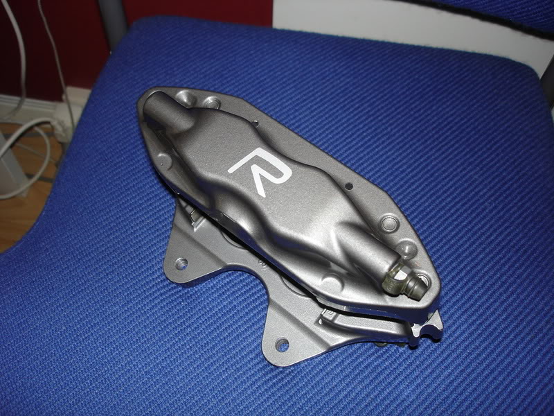

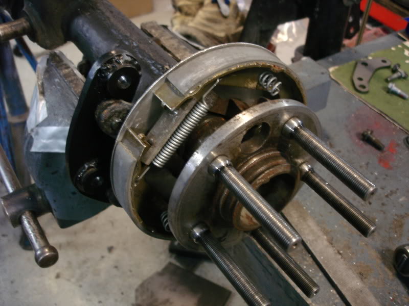

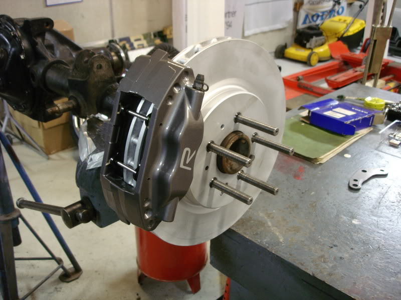

    Har du fortsatt bildene fra da du byggde om til R bremser bak?

    Som Morgis skrev så har den opprinnelige BTCC motoren det, da har også jeg det

    Exerqtor: Skal se hva jeg finner igjen i arkivet, men skal ha noe liggende.

    Har shinet litt på innsuget i dag, så nå er det klart!
