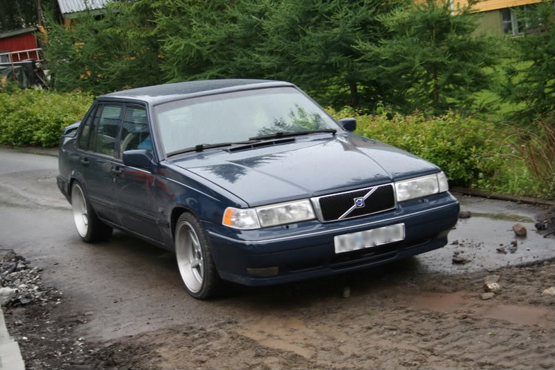

    Sensommeren 2009 gikk jeg til innkjøp av første bruksbil, endte da opp med en 1996 940 Classic:
    Iløpet av 2010 så bilen slik ut, med Tevoline 796 felger, justerbare gule koni og lesjöfors:
    Pga høyt antall 940'er i nærområdet ville jeg ha en bil som skilte seg litt mere ut, og har så lenge jeg kan huske alltid likt utseendet på 95+ 960, dermed gikk jeg til innkjøp av en svensk 1996 960 delebil

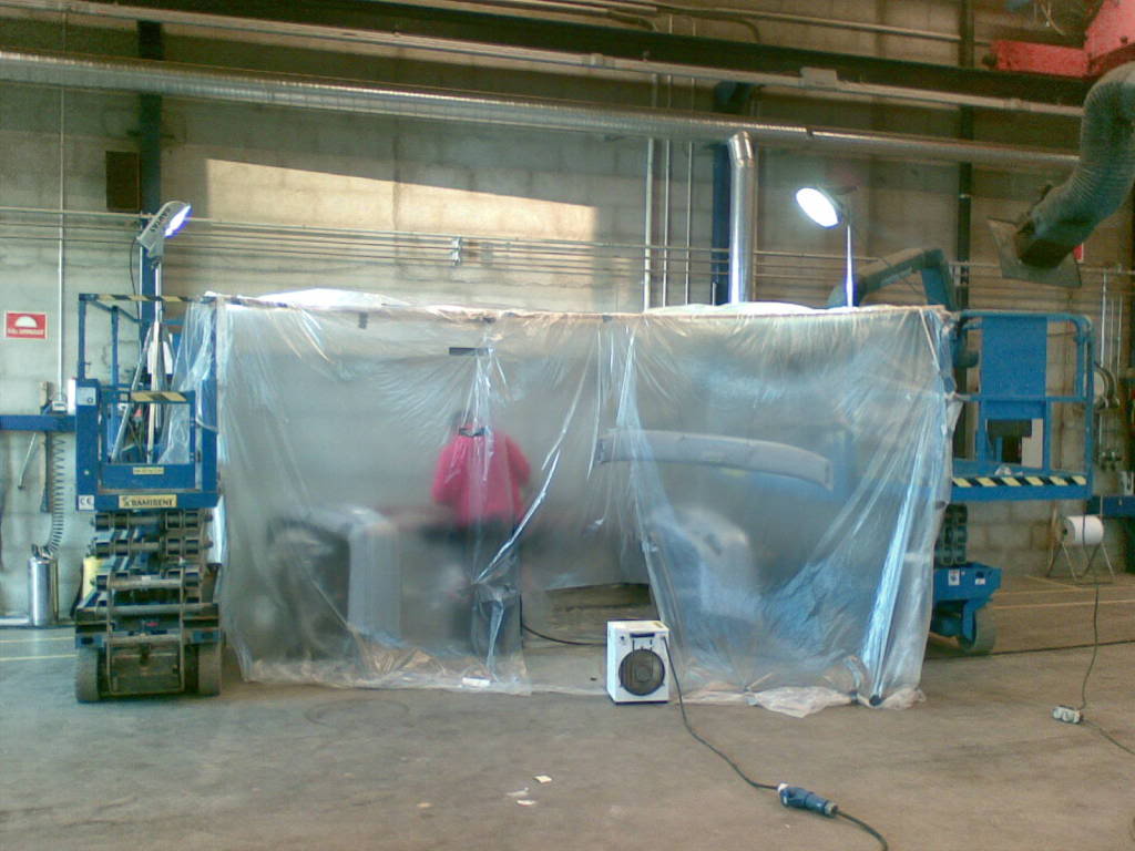

    Men har fått lakkert grill og montert ny emblemet samt begynt helsveisingen av høyre skjerm, venstre skjerm er ferdig sveist. Skal ta en skikkelig økt imorgen og få gjort litt.
    Prata såvidt med han som skal lakkere for meg, dørene blir det ikke tid til før sommertreff men vi skulle prøve å få lakkert resten. Så håper bare jeg får kjørt bilen til sommertreff til helga!
    Har merka at jeg er litt for sløv til å ta bilder av ting som blir gjort, skal prøve å skjerpe meg der
    Må også få takke 'Slettmyr' for hjelp og som delvis fungerende støttekontakt! hehe..

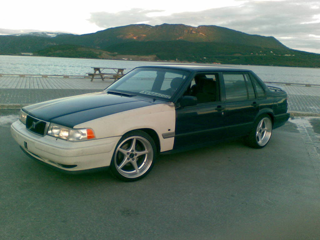

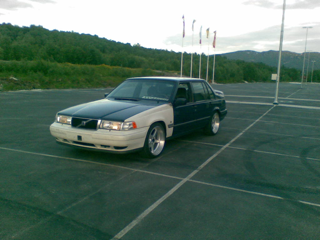

    Siste bilde av bilen med 940 front:

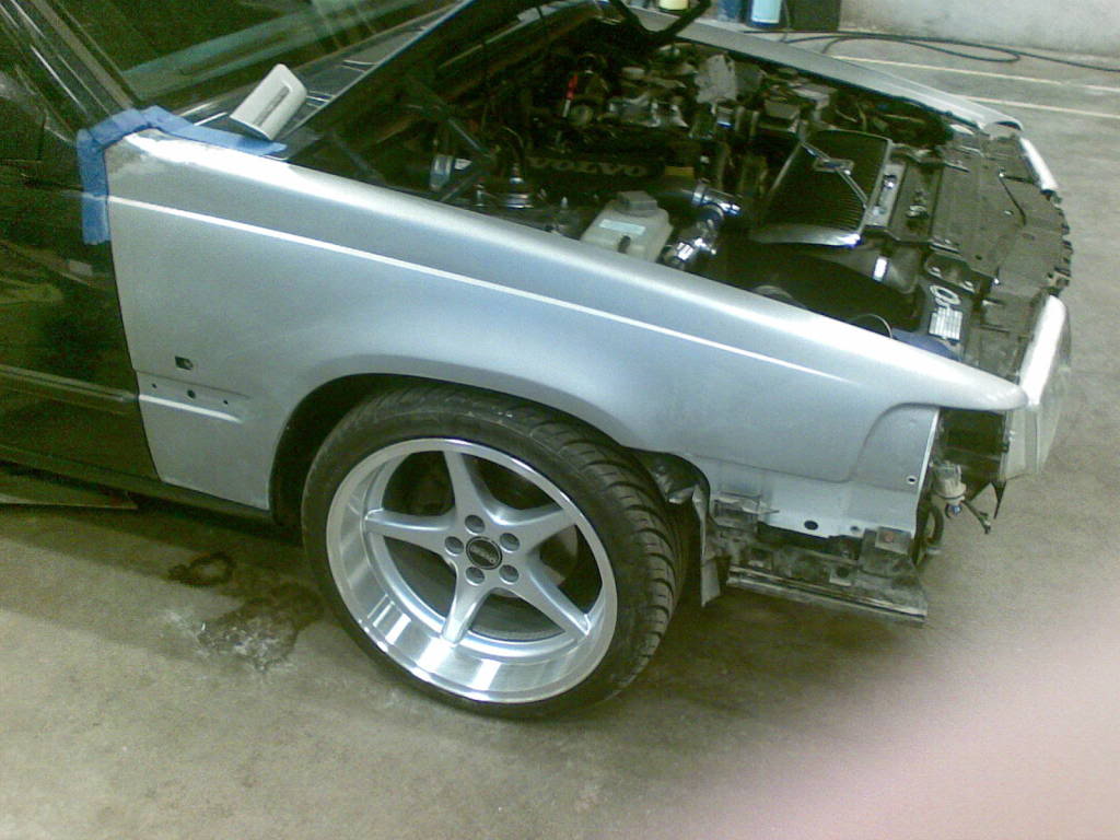

    Tilpassing av 960 skjerm:
    Venstre skjerm ferdig sveist, måtte henge på resten av fronten for å få litt motivasjon, synes det fungerte, hehe..
    Venstre skjerm ferdig sveist:

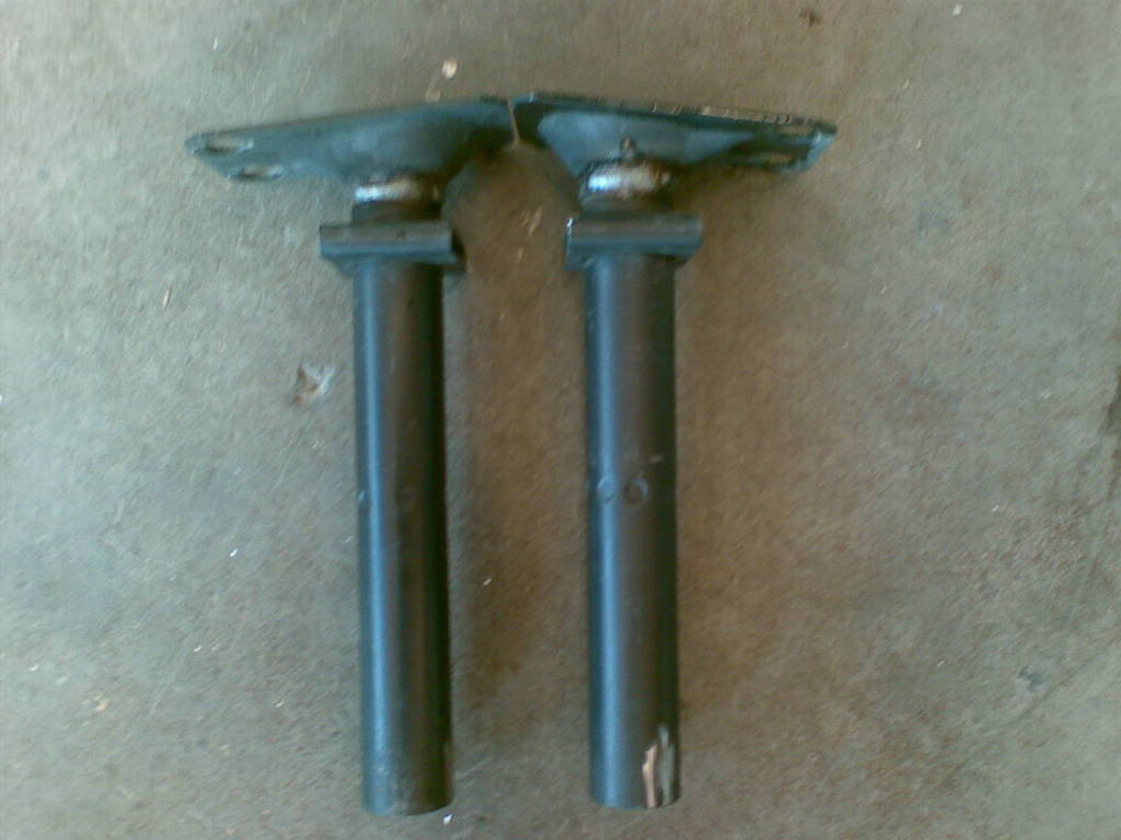

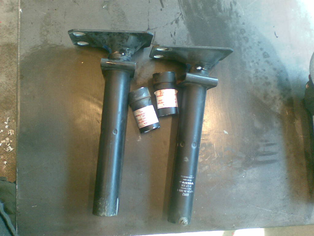

    Støtfanger dempere punktert, kortet inn og punktet:
    Resultat:
    Demperne ble deretter helsveist:

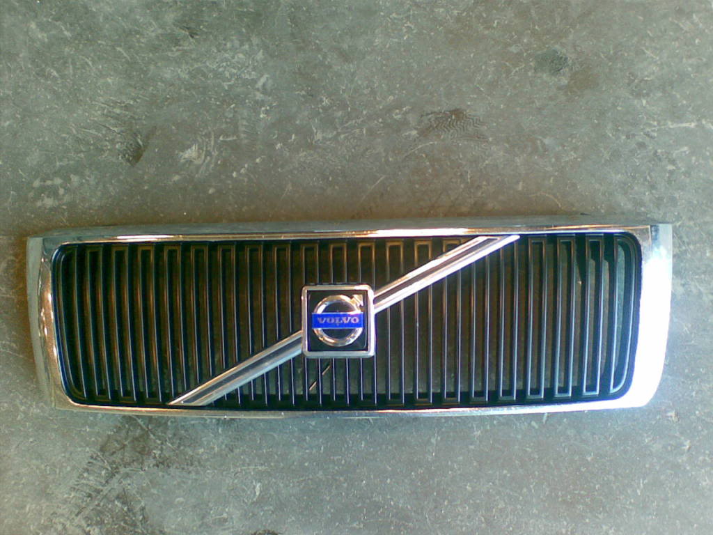

    Har også fått pussa og lakkert samt montert nye emblemet i den originale grillen:
    Kjøpte meg en 'XC' grill som skulle være ferdig ombygd til 960, men denne var rett og slett så elendig laget + festene i bunnen av grillen manglet så denne blir ikke brukt. Må prøve å få laga en ny etterhvert.
    Sist endret av mik4oj; 06/06/12 kl 11:35

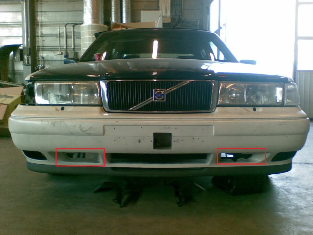

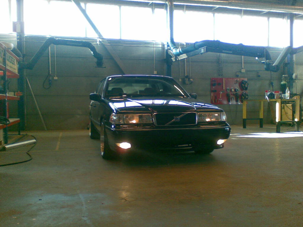

    Har idag fått laget ferdig festene til lyktene og koblet de opp (utenom sprederne). Har også hengt på litt mere greier som skal lakkeres, slenger ut noen bilder:
    Ble nødt å ta en prøvetur med bilen, godt og kjøre 940 igjen!
    Gleder meg til og få på lakk nå!!
    Bilen skal også justeres litt mere ned, ser det trengs, hehe..

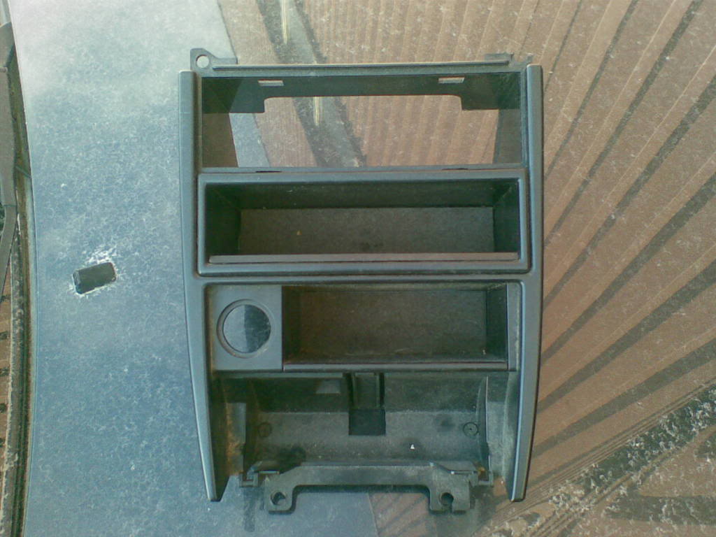

    Hvis noen har de originale 'rillene' som skal være her (rød firkant), rop ut!
    Hvordan askebeger skal brukes i denne 760 midtkonsollen? Eventuelt noen som vet om man får tak i det på volvo og kanskje har et delenummer?
    Verken det fra 940 eller 960 passer..

    Liker det jeg ser altså! Må bare få dratt den helt ut med lister, skjørt og bakfanger.
    Den er fra 780 den midtkonsollen du skal ha.
    1stk 1376250 Cap
    1stk 1384062 Light guide
    1stk 1356393 Box
    1stk 1356394 Base plate
    1stk 1356392 Cap
    Edit: Jøss, ser visst ikke helt hva jeg svarer på gitt.
    Du skal ha 960 askebeger i den konsollen.

    ser steike bra ut dette ang askebeger, så tror jeg det passer fra 740

    nåværende kjøretøy:
    94 volvo 945 godkjent med t5
    86 chverolet van

    Er du sikker på at dette er en 780 konsoll? Det var 'slettmyr' som skaffet meg denne og han plukket den ut av en 760..
    Men jeg har prøvd med 960 askebeger, jeg fikk det iallefall ikke til og passe?
    Sitat Opprinnelig postet av 1janeinar Vis post
    Takktakk! Skal prøve med et askebeger fra 740, men er ikke det helt likt det i 940?

    Jeg må bare innrømme at jeg faktisk ikke leste teksten godt nok.
    Jeg trodde du var på jakt etter den dobbel-din ramma som er populær i det "gamle" dashbordet.
    Den må du nemlig ta fra 780.
    740 og 940 har samme askebeger, på lik linje som 760 og 960 har. Er du sikker på at det fra 960 ikke passer?

    Okei, da skjønner jeg
    Er ikke 100% sikker da det askebegeret jeg prøvde var tre farget, i mine øyne så det ikke ut til og passe.
    Men skal prøve å få tak i et svart askebeger fra 960 og prøve.
