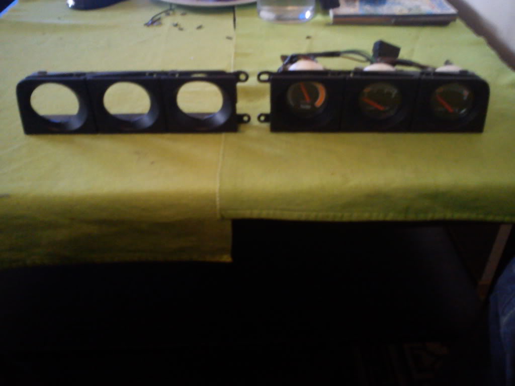

til alt av instrumentlys for å se om jeg klarer å senke strømbelastningen på dimmern der så det ikke faller ut. om det er den som er kaputt da. + håpet er at de originale ekstrainstrumentene kanskje kan få litt skarpere lys likt den nye VDO måleren. hovedinstrumentet er jo også som kjent noe dårlig belyst ovenfra så kanskje kraftige led ovenifra hjelper godt på. time will show om ca 10-14 dager tenker jeg...
tok ut øvre rekke med målere og koblet av den omtalte originale kontakten (The Svenhehe) og det hjalp ikke så dimmern er helt sikkert kaputt.
om de ikke fungerer de jeg har liggende i bua så skal jeg teste å bruke en dimmebryter fra 940. der er det jo skyving opp og ned. kan jo være det fungerer bedre også. må bare finne en dertil egnet plassering, ev skjære ut hull der den originale står fra før og montere. men da blir den jo stående som en firkant på utsiden av rammen, ikke så pent tror jeg. får se litt på det.

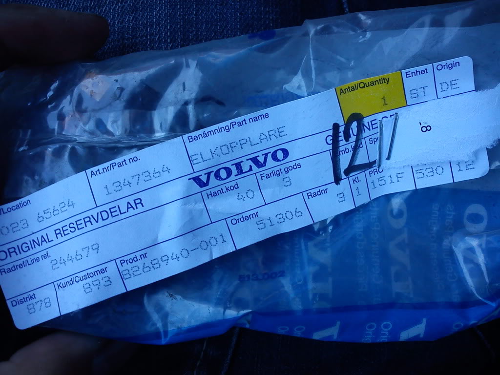

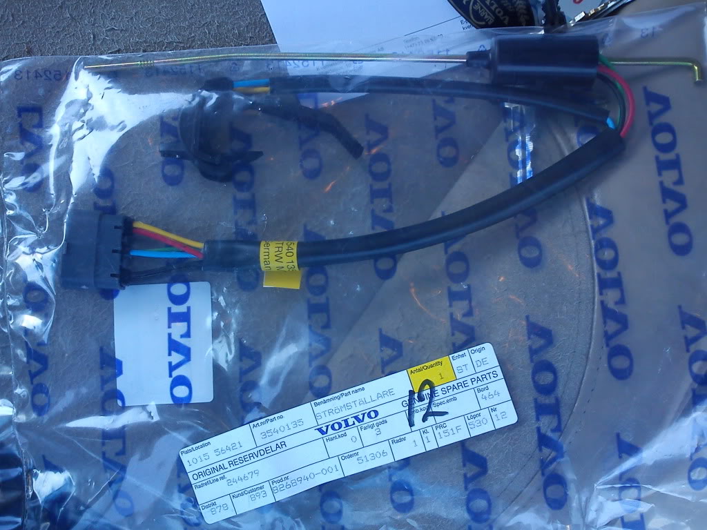

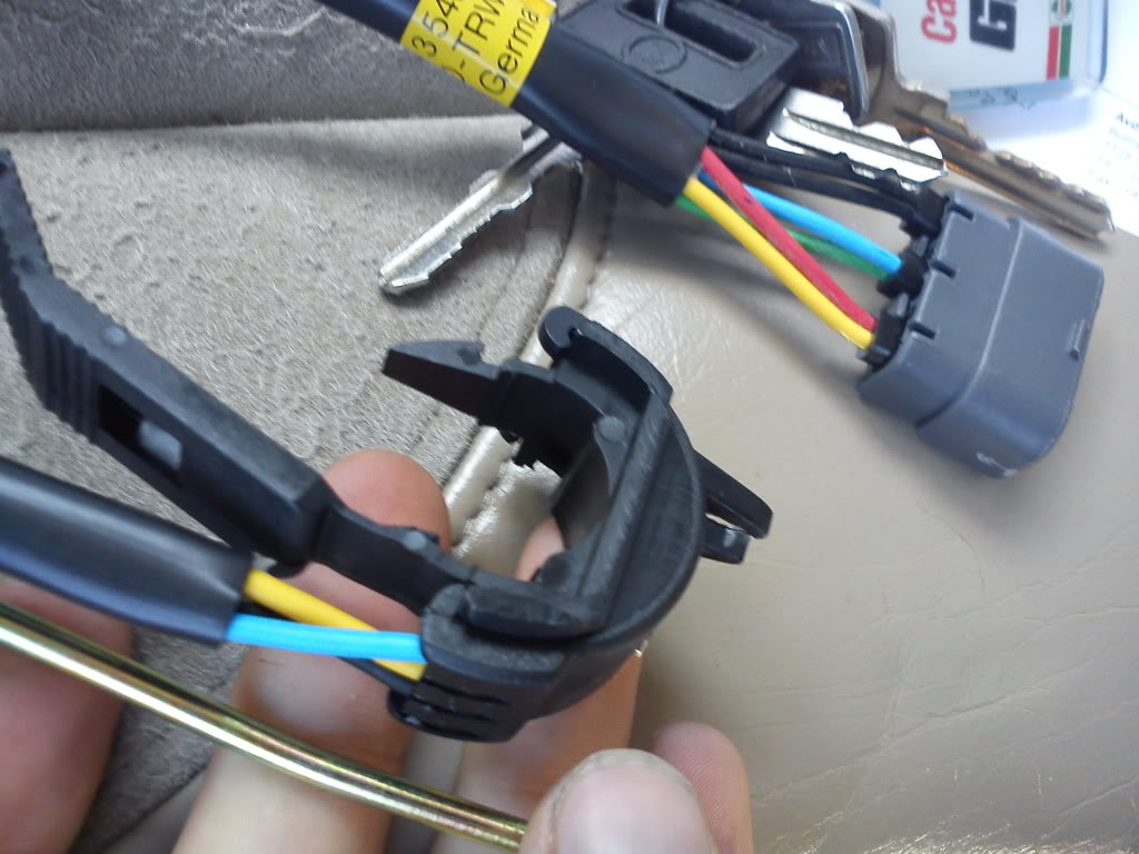

plukka ut gammel førerdør sensor til sentrallåsen, litt sliten...
bestilte ny i går, fikk den i dag. kjappt levert som alltid av Kverneland bil i trondheim
litt mer nice den nye ja, med intakte kabler ogsåhehe
så da fungerer sentrallåsen ogsådeilig med alt som fungerer og gir litt mer luxus vell

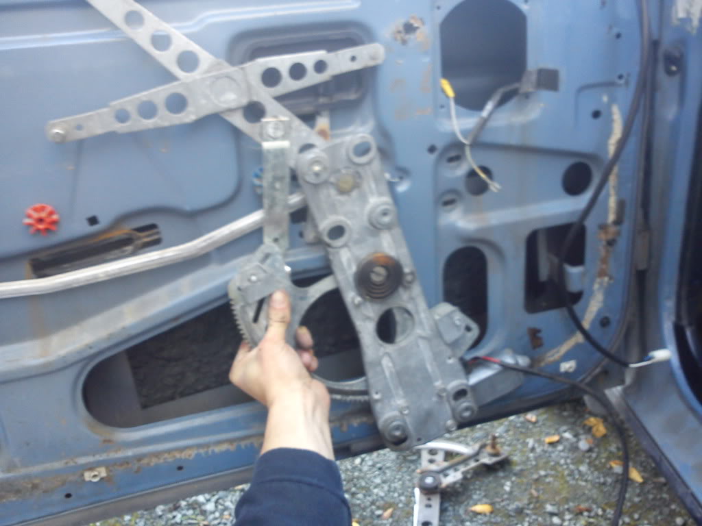

EDIT: på 242 turbo og 262 har de bryter for låsing av dørene på panelet til elvinduet. har jo da skaffet et nytt slikt panel fra sverige som sett tidligere i tråden her, hvor kobler jeg meg til for å få det operasjonelt? hvilke kabler kobles til? må vell da montere på en motor på førerdøra også så den styrer motoren der opp og ned også. bruker man bare en elvindus knapp?
står ikke i bruksanvisningen for el.sentrallås. om jeg ikke har vært halvblind og oversett da riktignok![]()

Tok ikke bilder av hvordan kablene ligger bak der, men alle kablene ble dratt bortover skinna under hanskerommet der det er en nedsynkning for å legge de. Rele'ene ble hektet på plass bak og under luftedysa der det er plassering for de. koblet strømmen til sentrallåsen med kabelsko på pæra til hanskeromsbelysningen. der den skal kobles i henhold til installasjonsanvisningen.

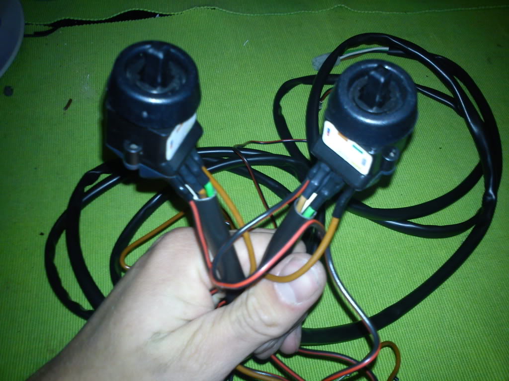

fikk også på britisk ebay kjøpt en pakke med 3poser originale nye ubrukte kabler med brytere til elspeil. det gjorde seg! kosta nesten ingenting fra england heller...
bare venter på å få høyrespeil fra britisk bil nå med slik dødvinkeldel på yttersiden der også så blir det å montere. skal teste om speilet jeg har fungerer nå med nye kabler og brytere i kveld.
mamolv: tester også de speila jeg fikk fra deg ja for å sjekk om kabelmatta eller speilene jeg kjøpte er defekte så vi finner utav det![]()
