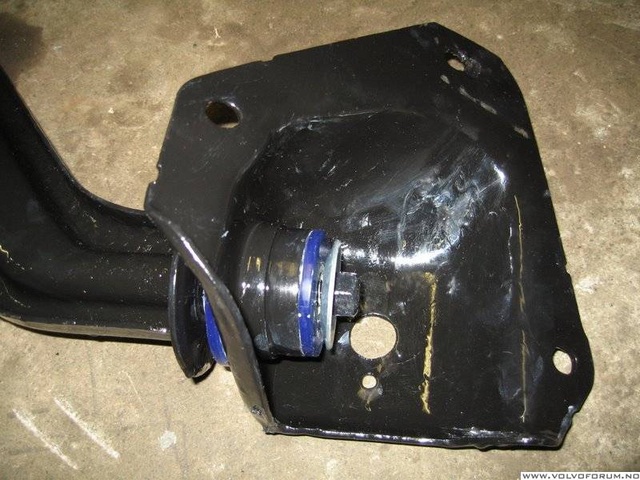

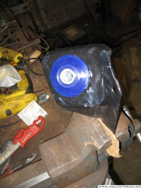

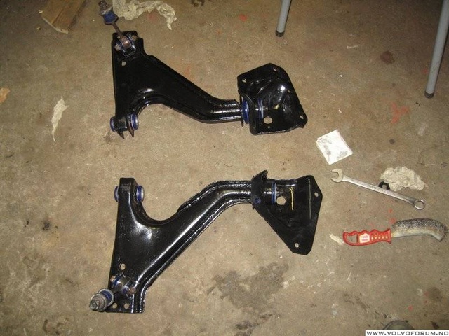

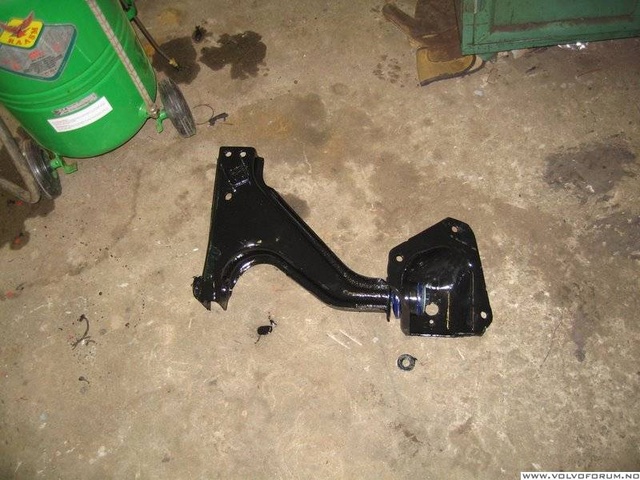

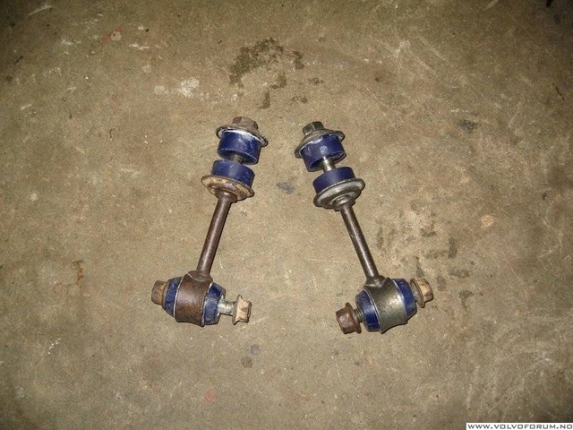

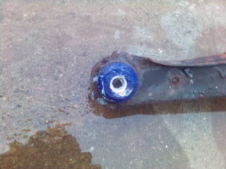

    Første prosjektet ein gjekk i gang med, var å bytte ut foringar med polyforingar og pusse opp understellet:

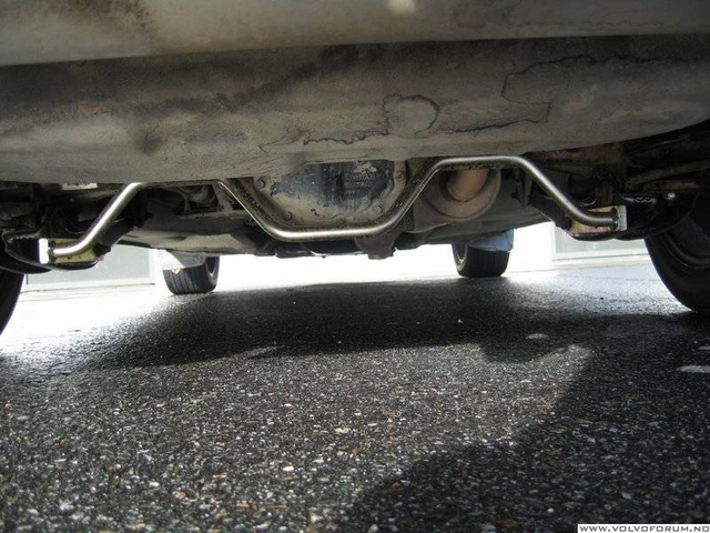

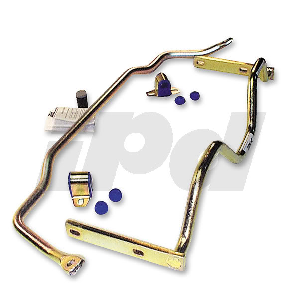

    Stabstag frå IPD vart bestilt inn 25/22mm:
