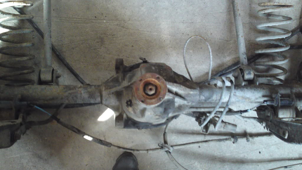

    - 1031 Dana med LSD (Limited Slip Differential)

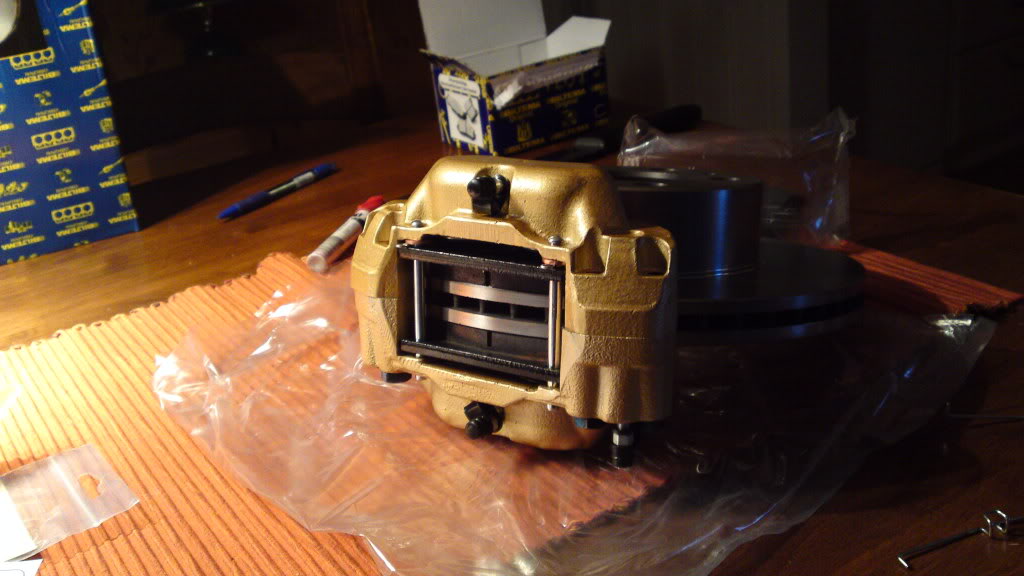

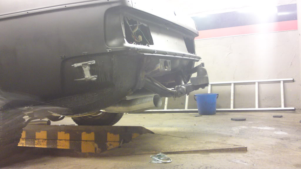

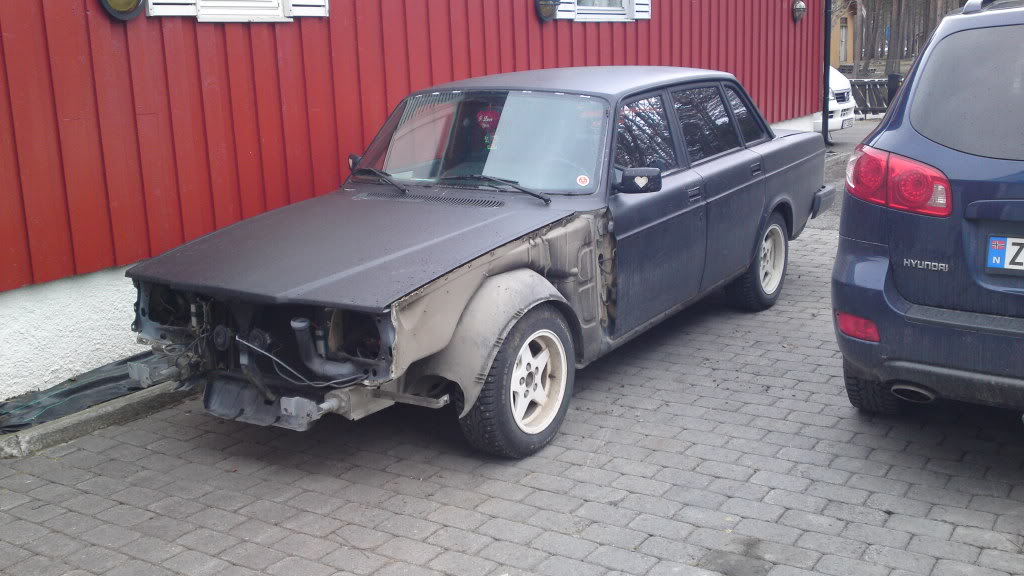

    Litt bilder fra hva som har skjed under mitt eie
    Her har da jeg for første gang prøvd meg på å fjerne utvendig rust :P kan fortelle med en gang at jeg brukte ikke sparkel på den tiden, skulle bare ha bilen sort billigst og enklest mulig siden den var beige og stygg i fargen

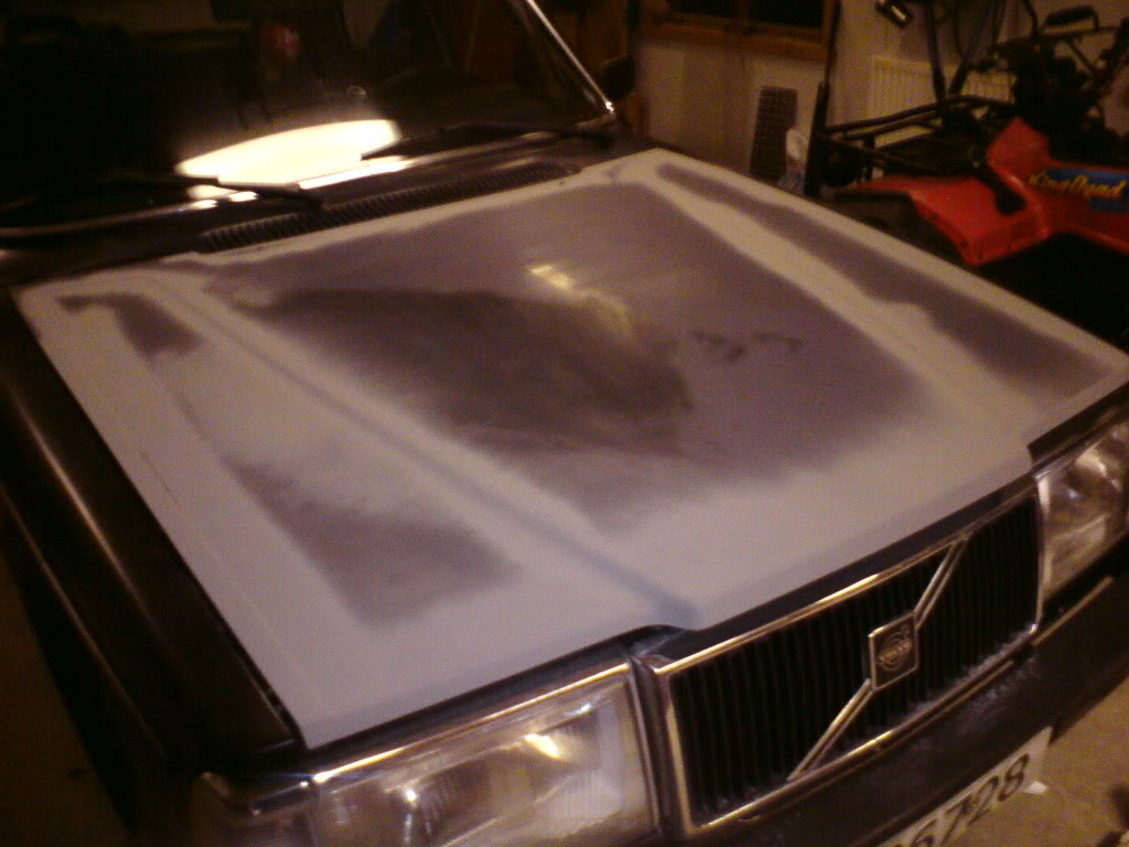

    Plukket av et halvsnutpanser fra en av delebilene jeg hadde da som skulle brukes
    Ble ganske så fornøyd med sluttresultatet da Ble lakkert med Hagmanns halv blank svart (sprayboks)

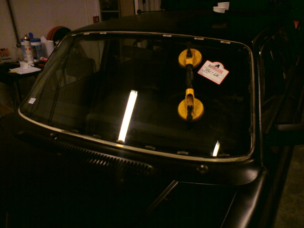

    Ny frontrute måtte til, var mye steinsprang ol på gammelruta
    Så fikk jeg tak i et gammelt helsnutepanser og grill som sto på en 264 som skulle hugges og var ganske rustent så pusset ned der det var rust og grunnet over
    Så kommer russetiden og vi måtte da ha russebil, da fikk stakkarn gjenomgå men overlevde selv om lakken fikk gjenomgå heimkok, egg, tomater osv :P så lakken er ikke alverdens etter mye bilvask etc :P
    så iløpet av vinteren fikk man seg lærlingeplass og startet og tjene egene penger, da kommer såklart invisteringer

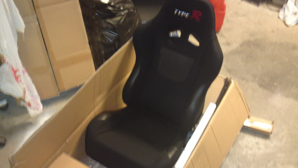

    Nye type R seter fra Thansen.dk
    Nye Bremseskiver og Calipere fra biltema
    JT 3" turbo eksos med 2 lyd dempere

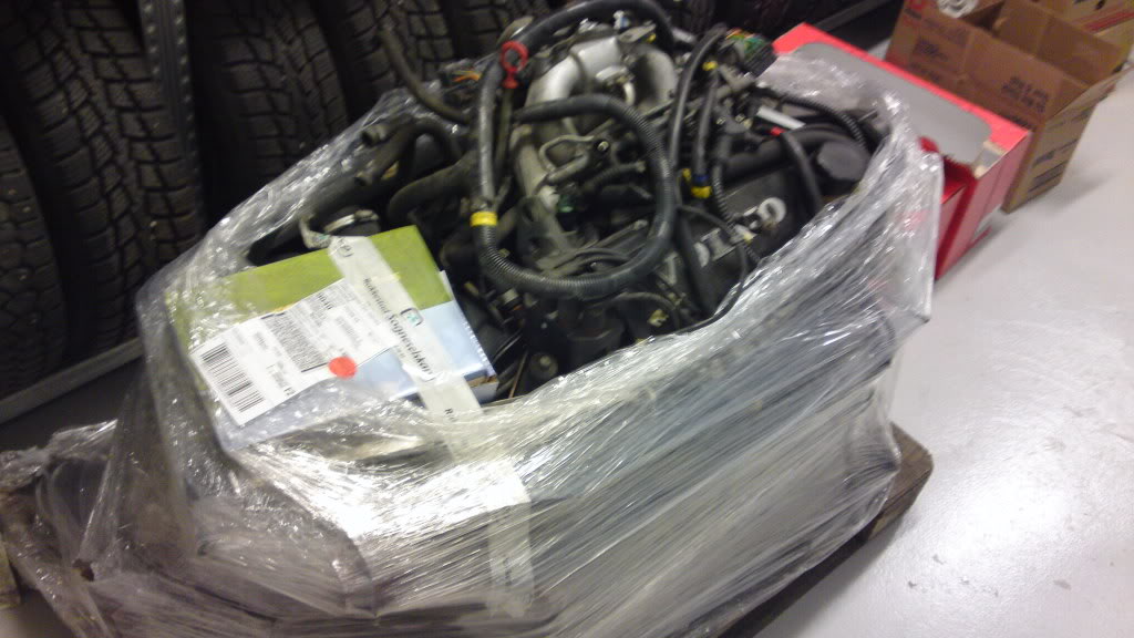

    B230FK motor med M90 kasse fra www.Turbotrimming.no Motoren kommer fra en 940, så må flytte fordeleren også bruker jeg ledningsnett fra en 240 jeg demonterte for ikke så lenge siden på motoren
    Polyfôringer, senkesett, Justerbare momentstag og panhardstag kom for ikke så lenge siden
    Så det jeg venter på nå er lønning i April da startes arbeidet med montering av nye fôringer under hele bilen, montere bilstein demperne, senkesett, ventilerte bremser, danadiff etc

    Fikk pakke i posten idag fra Pedersens-racing
    Starter idag med og bytte Fôringer i forstilling, Hjullager, krengningstag, nye calipere, nye bremseklosser, nye ventilerte skiver, senkesett og bilsteindempere
    Så får æ bynne og overhale min brukte 1031 Bakaksel med danadiff senere skal montere nye hjullager, skiver og klosser på også lakkering såklart
    Startet sånn smått i går med og ta av fronten på vogna, blir litt lettere og ta ut motor ol senere

    Ønser og høre folks meninger om hvilket panser jeg skal kjøre med?
    Har helsnute panser på nå med den mest uthevede grilln, men har også liggende et Flatnose panser med rutegrill.

    Flatnose lett !

    pøh, helsnute is the shit

    Flat er pent men det er Snute også. Men selv hadde jeg gått for flatnose panser

    Snutepanser

    Ka såm passe best inn med Brossfangern?... tenke på panser ennå :P

    Flatnose

    Hehhe, blir vell flatnose da :P

    snute

    Snute
