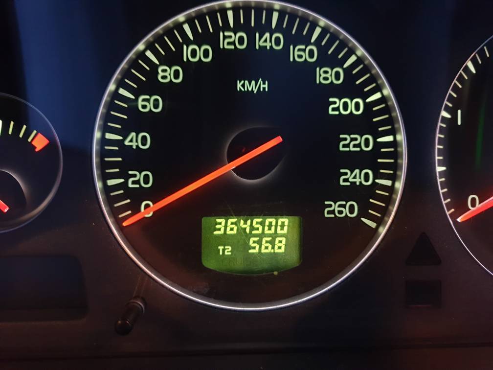

    Har alltid ønsket meg en XC70 igjen da exen stakk av med den forrige. Impulskjøpte derfor denne i februar da prisen var riktig og den hadde godt med utstyr. Den har gått langt med sine 364500km men den bærer slett ikke preg av det. Bilen hadde også endel problemer som kom og gikk (kom for det meste) derav eier ville kvitte seg med den.

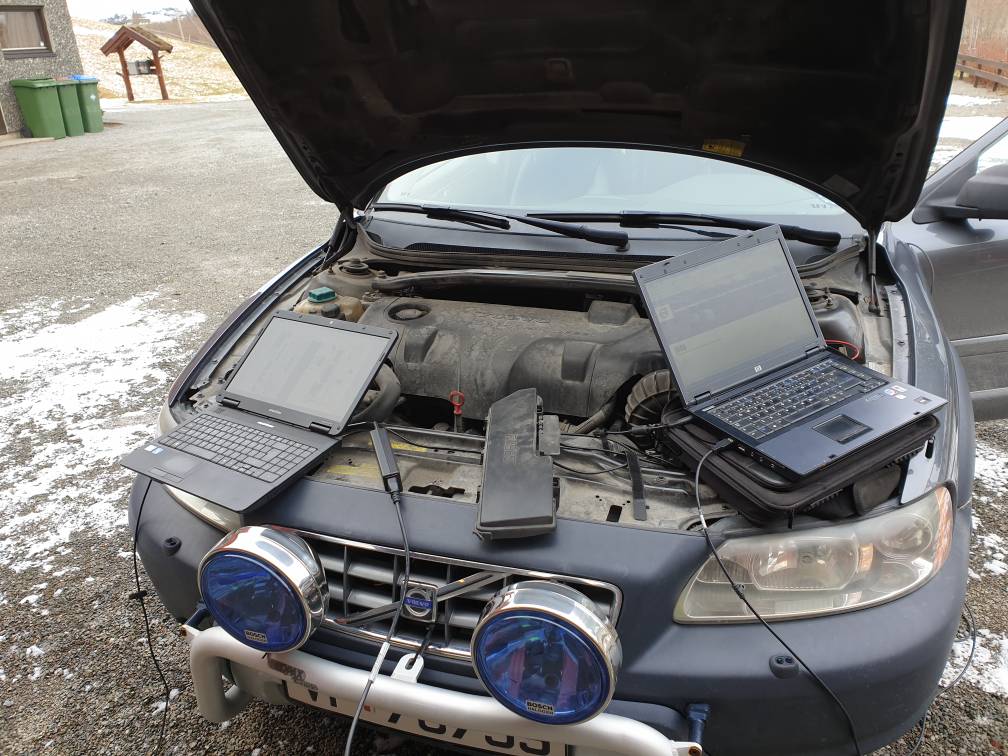

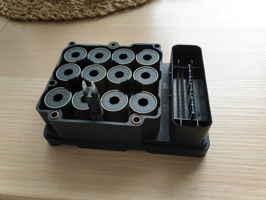

    Etter litt feilsøking så kom jeg fram til at
    BCM
    modulen hadde sporadisk intern feil som gjorde at
    ABS
    , DTSC og
    AWD
    sluttet å virke. Fant en
    BCM
    modul med riktig nummer på ebay som jeg monterte og deretter fikk den omprogramert hos lokale volvoverkstedet. Enkel og billig rep.

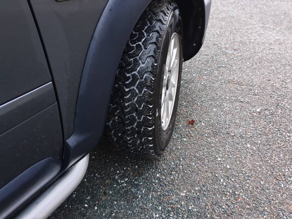

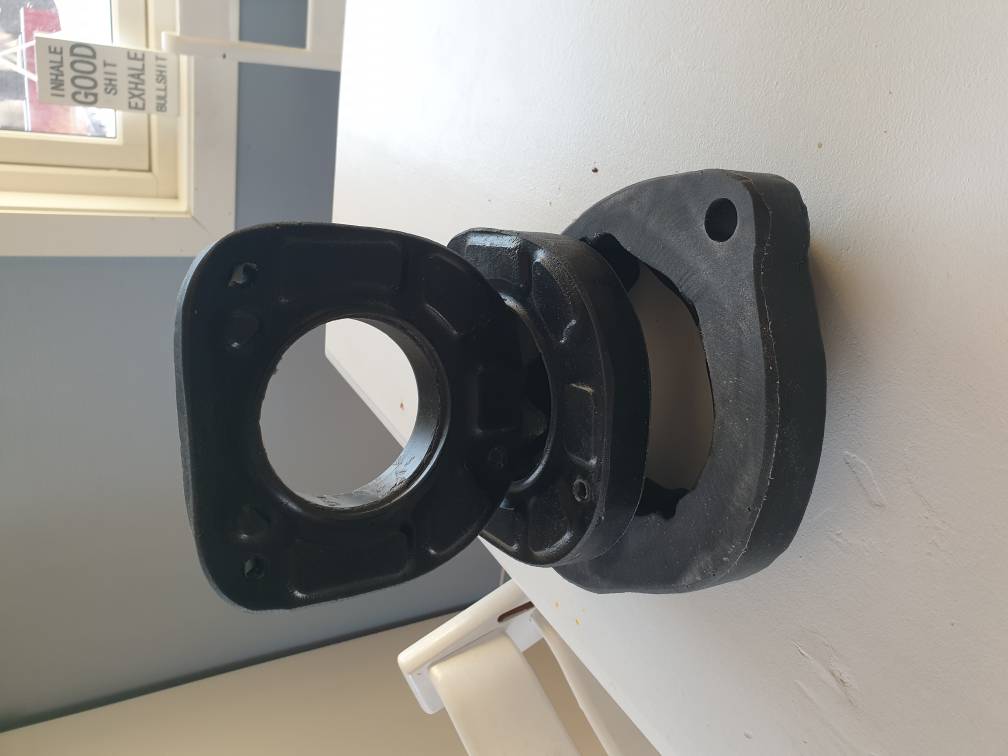

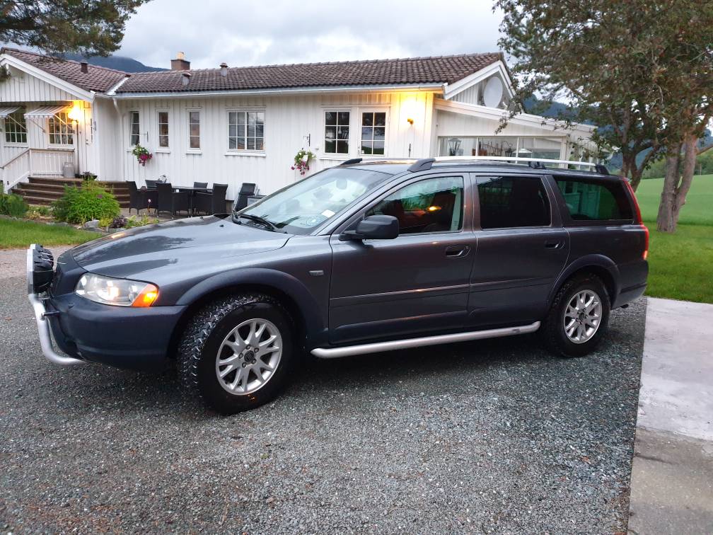

    Har også fått montert 25mm heving som består av PU gummi på toppen av fjærbein forran og bak.
    Har også fått på all terrain dekk i en høyere profil så den ser endel barskere ut. 30mm spacere er også montert bak da sporvidden er mye breiere forran enn vak orginalt.
    Ledningsnettet til ekstralysene ble demontert fra V70 2.0T og satt over på denne da det manglet skikkelig opplegg med bryter, fjernet også halogenlampene og satte på 3st LED konverterte Biltema 9" fra samme bil.

    Hvilken dimensjon endte du opp med på dekka?
    De heveklossene du bruker minner meg litt om Kens IPD koniurranseprosjektbil. Eller kanskje dine er 3dprinta?

    Gikk for 215/70-16 så de er innenfor 5% avvik av rulleomkretsen, eneste ulempen er at de ikke har riktig hastighetsmerking, iallefall ikke akkurat disse dekkene.
    Heveklossene fant jeg på en Facebookside kalt "lifted Volvos" og de er støpt i PU materiale.

    Har et sett med bad swede liggende i garasjen, men kke montert ennå. Det jeg derimot har er noe som heter Spaccer. De kommer med tüv, så skal jo teoretisk være mulig å godkjenne, men ikke kommet så langt at jeg har prøvd ennå. De monteres sammen med fjøra, så selve fjøra bygger høyere. De klossene på face ser ut til å monteres mellom karosseri og hele fjørbeinet om ikke jeg blingser helt?

    Ja de legges på toppen av fjærbeinet ja, på det viset får man mer utfjæring som hjelper på når underlaget er ujevnt. Tror ikke disse skal være spesielt synlig ved EU.
