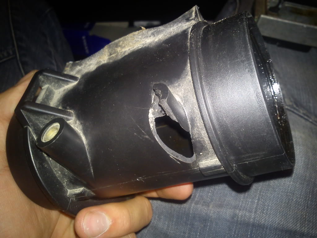

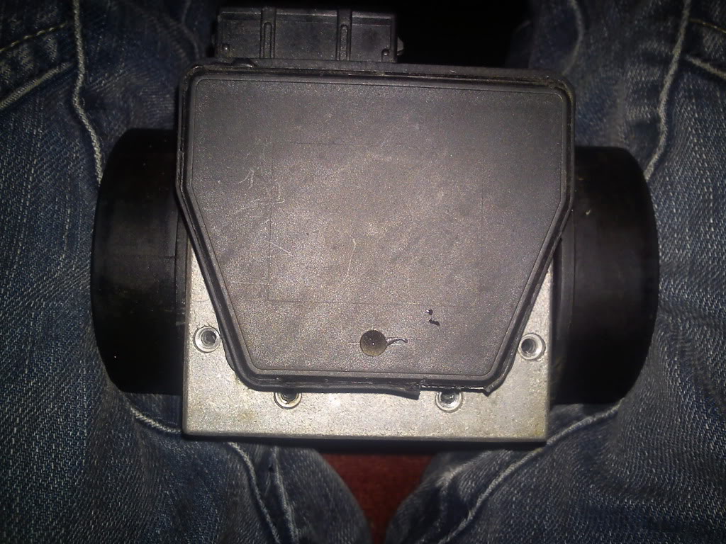

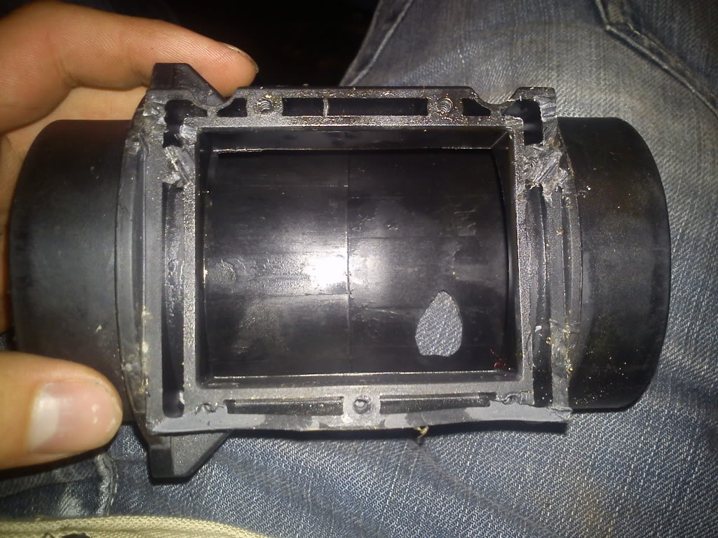

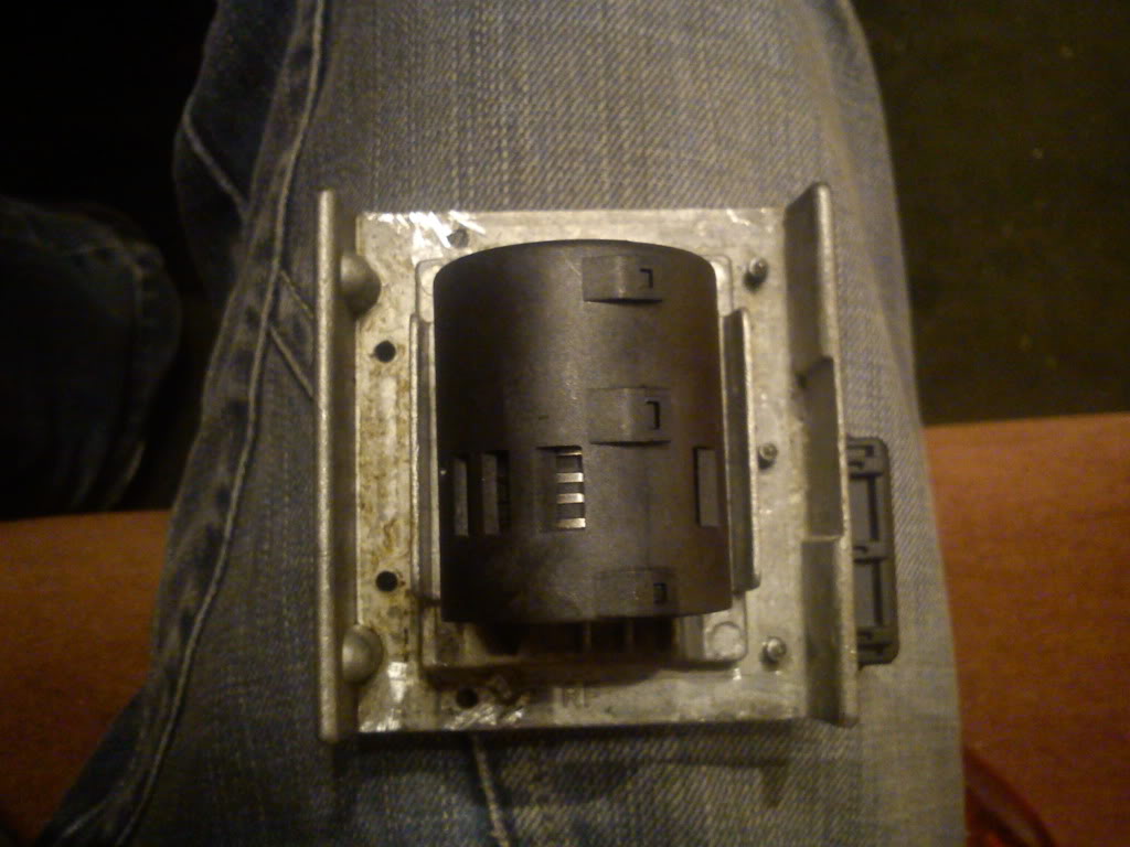

ellers har jeg funnet fram en 016 lmm fra 240 lh2.4 som jeg husket jeg hadde med hull i sylindern der elektroniken stod. så da blir det å prøve å lage seg egen 3" lmm...
har fått tatt ut elektronikken, men hvordan får jeg ut de siste skruene og hvordan løser jeg montering\laging av røret best mulig, for de av dere som har testet ut dette før...???
ferdig utplukket...
årsaken til at denne får være donor til testen her på egen 3" lmm...
