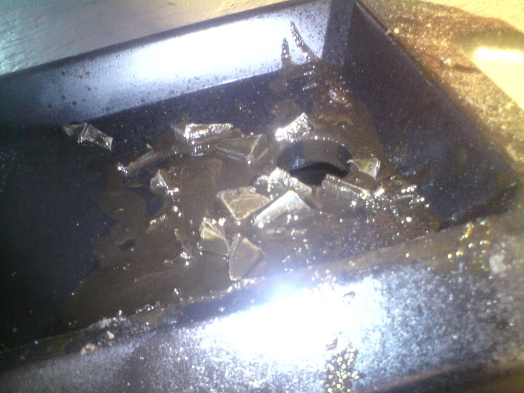

    Det hele begynte med kjøring på prøveskilter, treff, en del herjing, helt til diffen knuste!

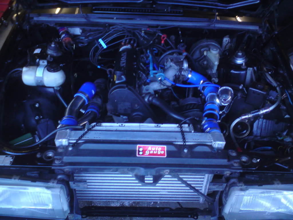

    Motorrom var ikke mye å juble over, å ikke godkjent var det:

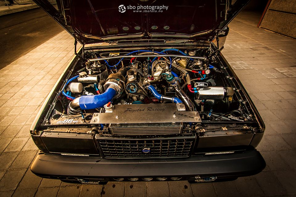

    B230FK med LH 2.4 og "300-oppsett", A-kam, Comp turbo, 50mm wastegate, M90 kasse, Bilstein/IPD/SuperPro understell, TrueTrack ++
    Sommeren 2012
    Ny B230FK med KMS datasprut og 850cc dyser, E85 fuel, custom kam, ny Comp turbo, Fuel cell ++
    Sommeren 2013
    Ny grommere topp, lettere svinghjul og BMW M3 girkasse, bremset 365hk på 1,3 bar, Myranes fullt justerbart understell, rør momentstag, coilovers foran og bak, 330mm XYZ bremser ++

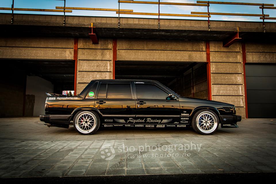

    Montert Add-on styling, vindavvisere, Lesjøfors senkefjærer, nye bremser og klistermerke med navnet mitt!

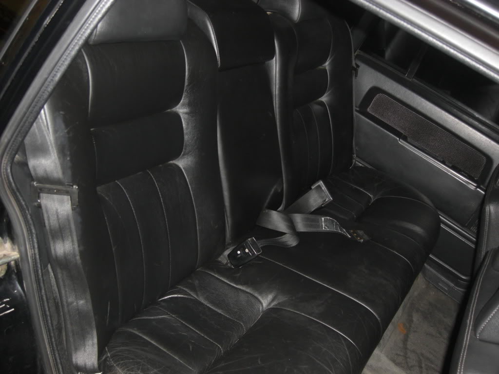

    940 skinn, dash, alle paneler sorte, 740 turbo dørtrekk ++

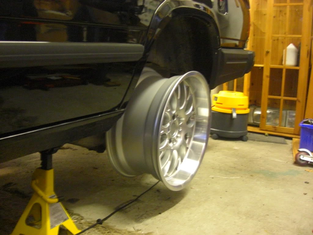

    Det første jeg kjøpte til bilen, nye 18x8,5" ET13 Super DTM felger fra BCB!
    940 baksete i skinn

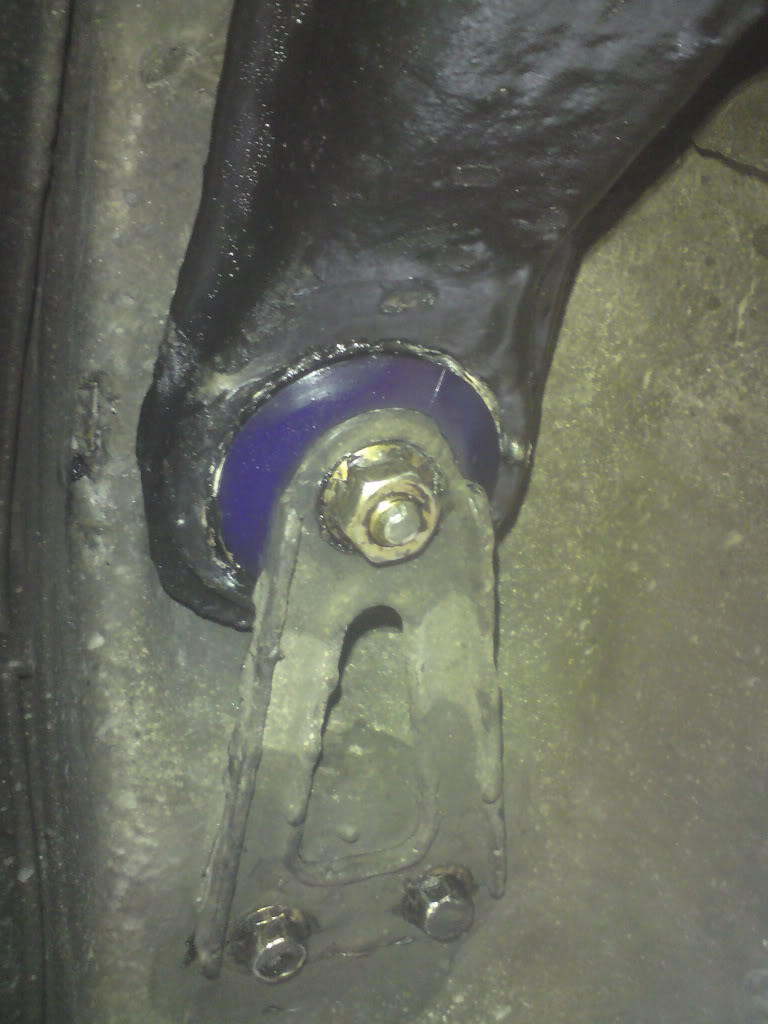

    Poly-foringer i bakstilling. Måtte bytte bakaksel, så da ble det SuperPro fra Pedersens.

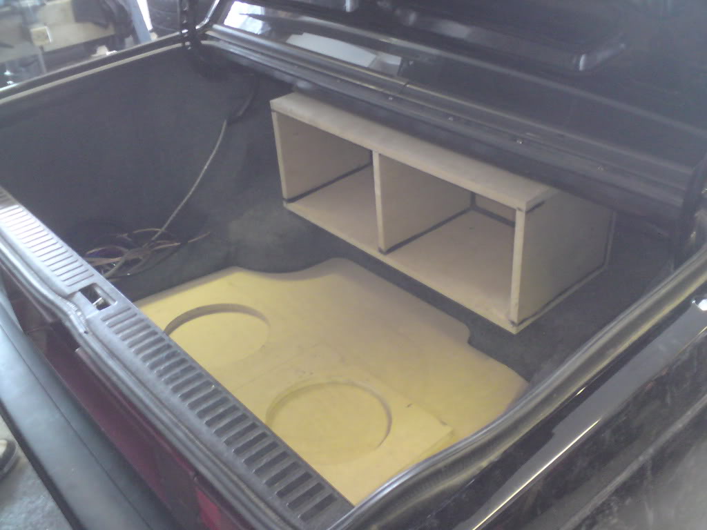

    Lagde kasse til 2 stk 10" subber av 19mm MDF. (denne er ikke montert enda pga nedprioritering av stereo)

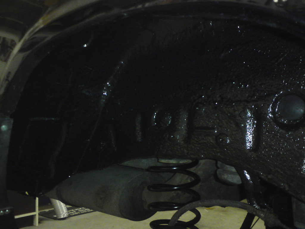

    Litt rust ble sveiset så lakka inni hjulhusene bak. Dette har også blitt gjort foran i ettertid hvis dere ser nedover i tråden.

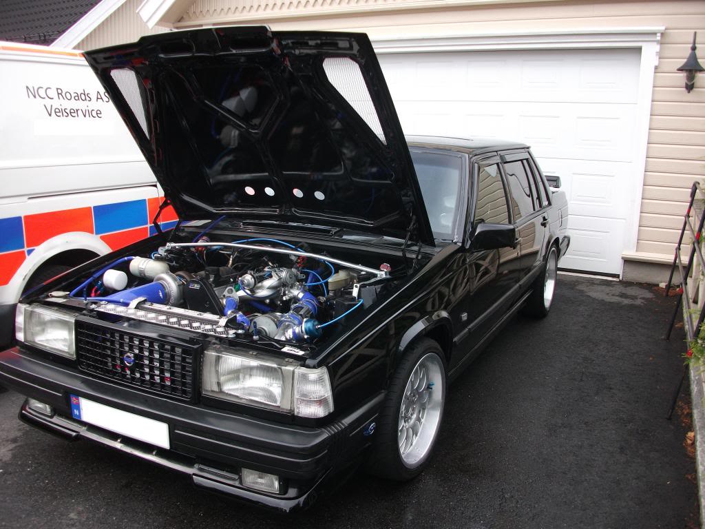

    Her med B230ET, med blå Cosworth dyser, chip, 3" eksos, 1 bar turbotrykk, RS 500 intercooler, 2,5" trykkrør, blå silikonslanger og Green filter.

    Momentstag med SuperPro foringer, disse ble også lakka

    Sånn så olja ut fra den gamle bakakselen jeg kjørte i filler

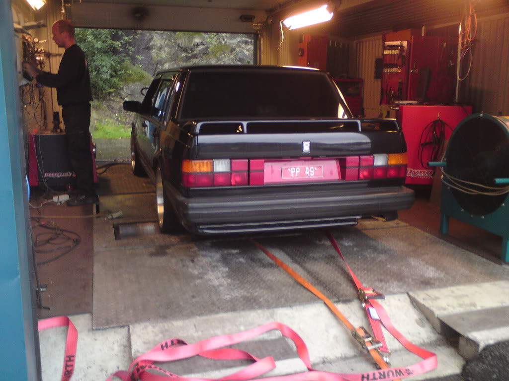

    Trengte bremsepapiret, og skilt nr på bil motoren kom ifra, dette holdt fordi bilen var vraket, det kunne han se på dataen. Så trengte jeg bare Volvos godkjenningspapirer så han kunne sammenligne bremsepapiret med å se at effekten gikk innenfor som den peent gjorde, 22 NM under grensa :P

    ser du har samme 940 setene som jeg har hvordan festa du den midterste nakkestøtta?

    PVT: nakkestøtta er justerbar opp og ned i sporet sitt på festebraketten. Braketten er skrudd i "veggen" bak seteryggen. Du kan se på dette bilde:
