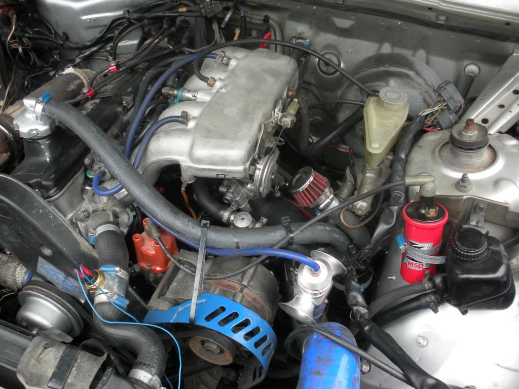

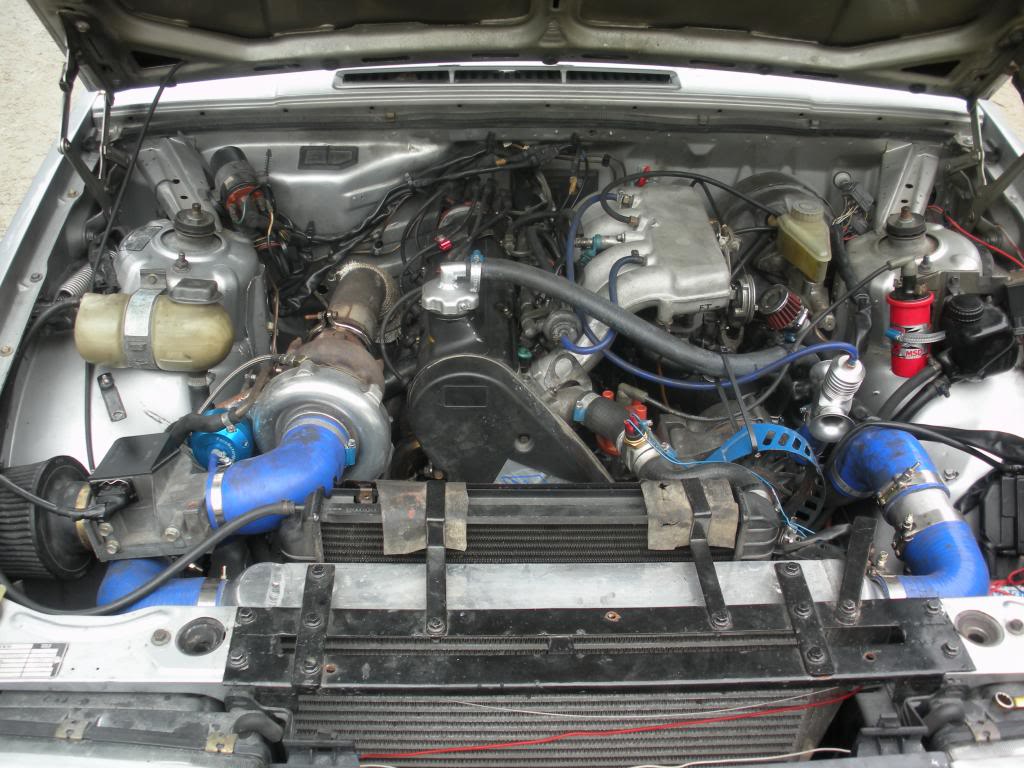

Akkurat nå ser motorrommet mitt bedre ut enn det faktisk virker,sliter med før høy fortenning,og høy eksostemp.ikke vil den over 3500 o/min heller.Driver å feilsøker på det nå,så da har jeg noe å finne på idag å;)
kjerra som den står idag
http://forum.vccn.no/img-dump/2013/07/1887.jpg
Maskinrom,lurer fælt på hvor jeg skal plassere vanninnsprutet,begynner å bli fullt nedi her synes jeg:)måtte og bruke orginal fordeleren får å få start på den,skal bruke den andre når jeg får feilsøkt litt mer her.
http://forum.vccn.no/img-dump/2013/07/1888.jpg
http://forum.vccn.no/img-dump/2013/07/1889.jpg
Skal ryddes å stripses opp litt ledninger når allt kommer i orden:)
Eller var allt i orden etter etter oppstart,ingen lekkasjer og fint oljetrykk:cool:
hehe,ja ser litt snodig ut.Mulighet for å sette inn to sett med tennplugger da vettu:cool:Skal koble til igjen msd coilen og blokkfordeleren,når jeg har fått orden på resten,er vel motronicen som lager faen her nå.Såg grenrøret begynte å bli rødt da den gikk på tomgang igår kveld,spesielt på sylinder nr 4.Holde på å åpne registeret for å dobbelt sjekke dette nå.Skal å prøve med nye plugger,ridium pluggene mine var ikke helt gode lengere.Frykter egentlig mest att svinghjuls sensoren ikke har kommety på rettplass.Målte med syvelære,men likevel...
Plasseringa av dysa er grei,men tanken å pumpa er ikke akkurat små kan man si,mulig jeg må flytte spylevæske tanken til bagasjerommet for å få plass.

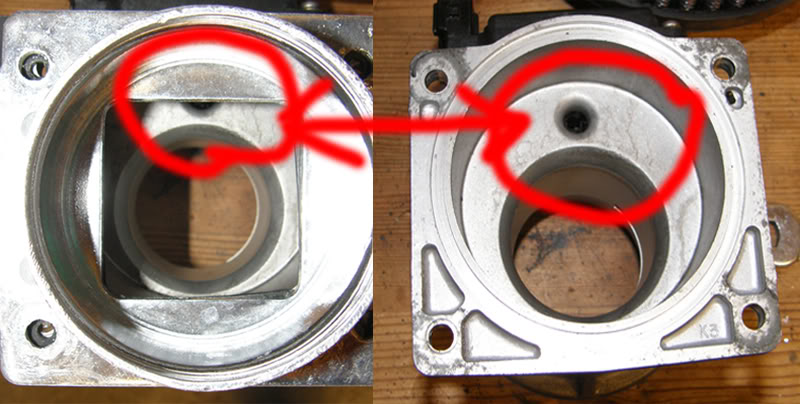

Sjekk at tempføleren til sprutet er tilkoblet. Deretter blir det å justere CO ett dette prinsippet:
http://forum.vccn.no/img-dump/2013/07/1925.jpg
Jo mer luft man slipper gjennom det lille hullet jo mindre leser LMM og da blir CO lavere. :)

Vanninnsprut:)Måtte plassere allt i motorrom desverre da jeg ikke hadde nok slange til å ha det bak i bagasjen.
Bare få meg "dirty tricks" knapp inni nå:cool:
