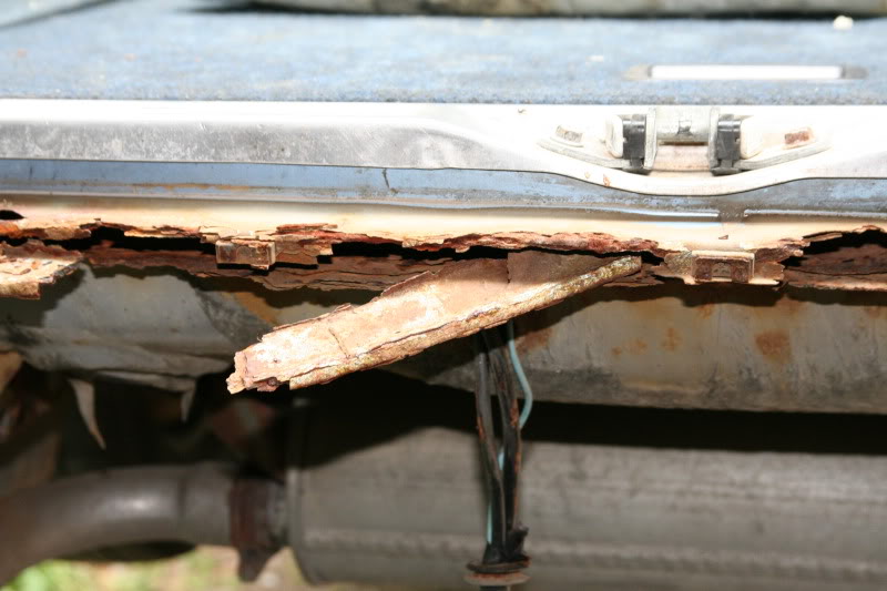

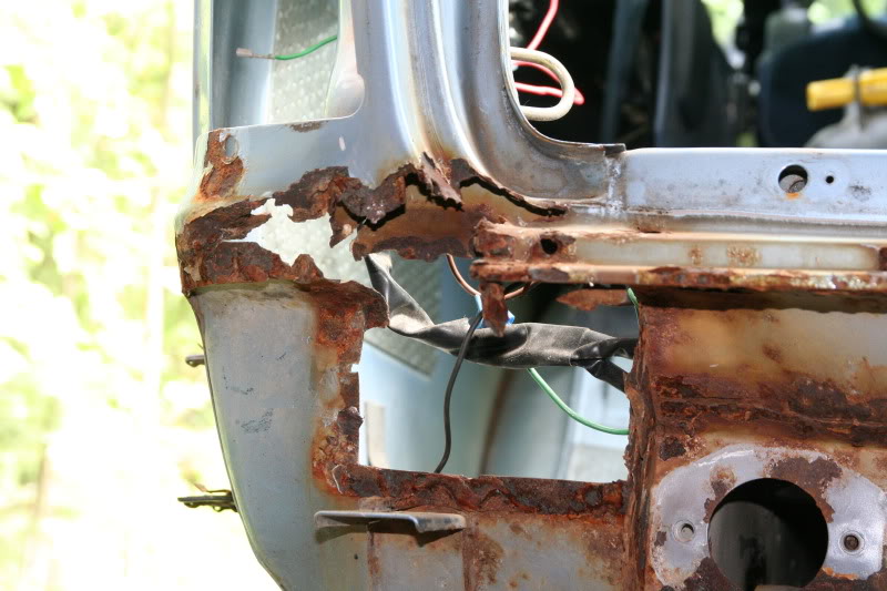

    Våger meg utpå med en ny tråd. Foreløpig har jeg så mange jern i ilden, så jeg velger heller å lage en samletråd for den daglige mekkingen på flere enn én prosjektbil.

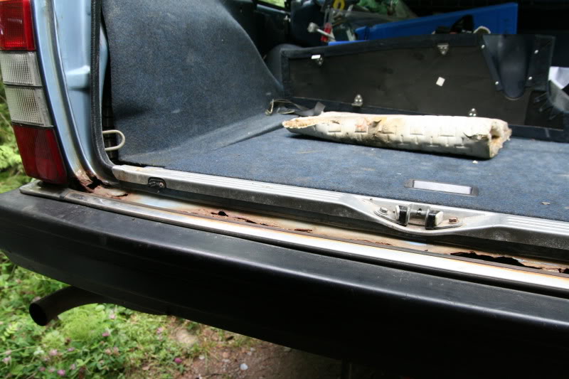

    De siste ukene har det gått i rustreparasjoner på mine foreldres -88 245gl. En lyseblå metallic sak med b230k og AW71.
    Jeg har utstyrt den med blå ribbeplysjinnredning, 23/21 krengningshemmere, servo og litt diverse småtteri. Snart har den gått 380 000km og er en veldig behagelig og økonomisk langtursbil.
    Men så var det rusta da.. Den begynte å se litt markspist ut for flere år siden, men jeg tok meg dessverre ikke tid til å ta tegnene helt på alvor før det egentlig var for sent..

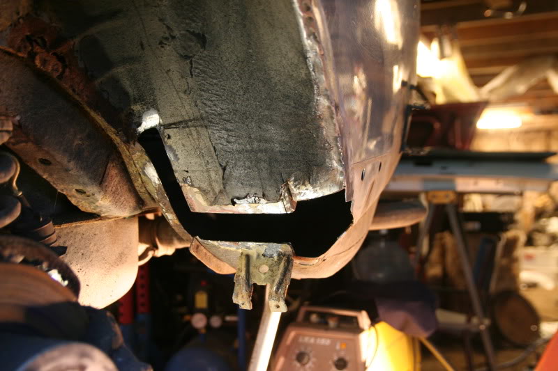

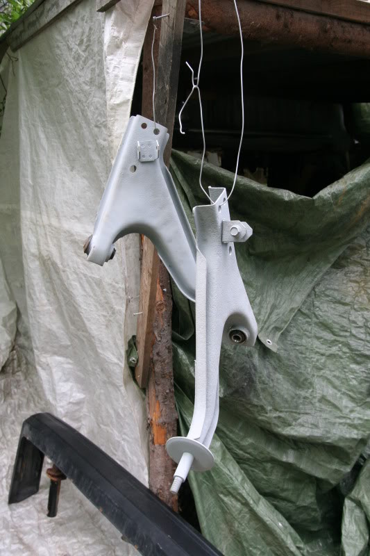

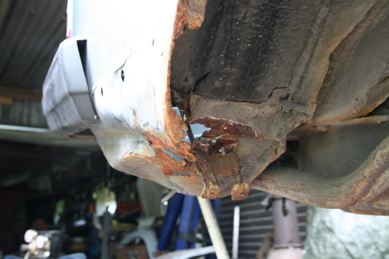

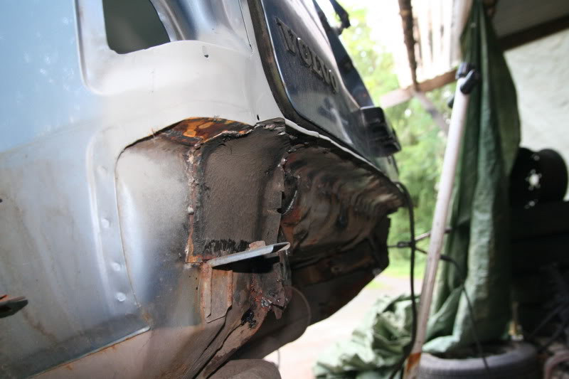

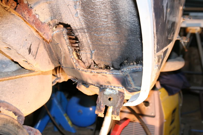

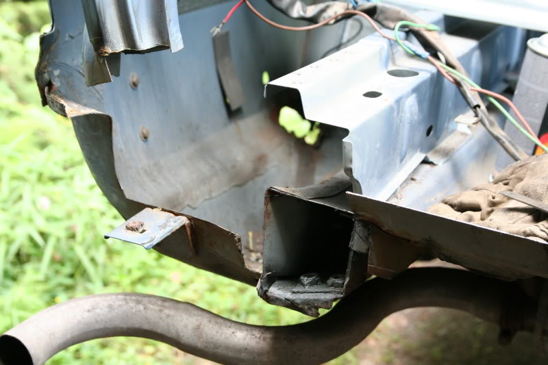

    Jeg borret av hele bakstammen så jeg kom til bedre. Så brukte jeg en Veng del til den delen over bakstøtfangeren, noen litt bedre deler rundt baklysa fra en delebil, og resten måtte jeg lage selv etterhvert som jeg bygget greiene opp igjen.
    Alt på utsiden skal sandblåses før jeg grunner og lakkerer.
    Ferdig med å lappe høyre side.
    På venstre må jeg bytte skjermkant, så der blir det mer jobb.

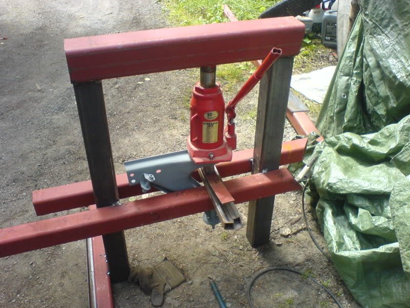

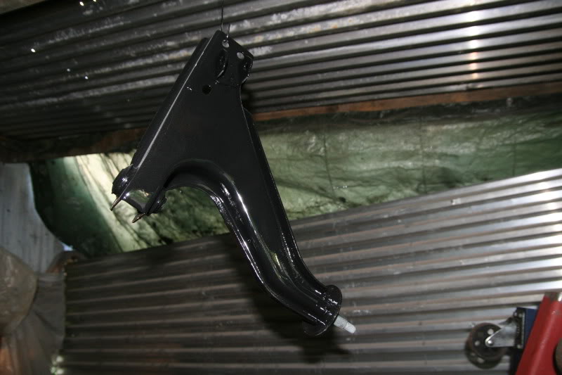

    Ikke bruk kina skrustikke til å presse foringer som krever litt mer trøkk enn f.eks momentstagforingene.
    Da får man heller fikse seg presse av litt skrot og en heftig flaskejekk.
    Bærearmer foran var helt kass. Fant noen bedre på skroten som ble sandblåst, zinkprimet og fikk nye foringer før svart lakk.

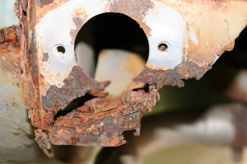

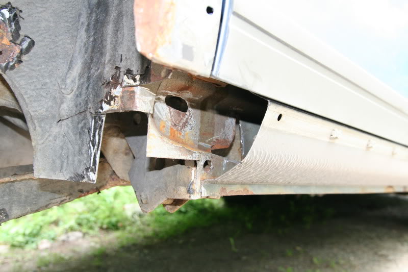

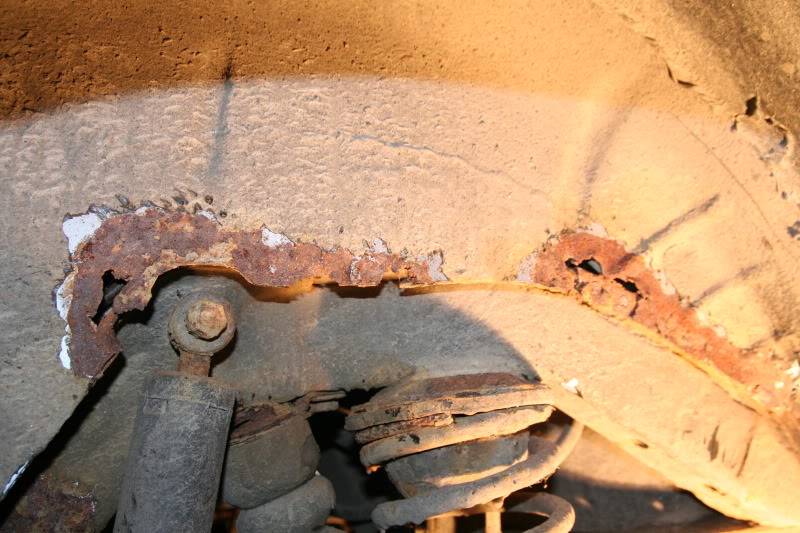

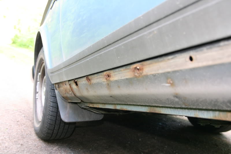

    Takker! Dette er volvo nr 2 for foreldrene mine. Nok en blå metallic med ribbeplysjinteriør.
    Jeg fikk det bråtravelt sånn litt plutselig. Det ble bestemt at foreldrene mine skulle ta en tur tvers over norge til søsteren min som har bosatt seg i Stavanger. Og jeg skulle ta meg fri fra jobben og bli med. Men da måtte jeg stå på for å få bilen kjørbar. Så jeg fikk sette inn overdriven og forte meg å lappe bilen ferdig. Søndag kappet jeg vekk skjermkant.

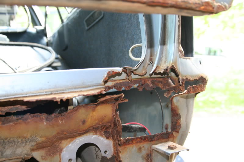

    Her har jeg skåret vekk skjermkant og div råte rundt innerskjerm/balje. Originalt er ikke hjulbuene på 240 så veldig smart laget me tanke på rust. Innerskjermen og ytterskjermen er lagt sammen med flere cm overlapp som samler fukt og ruster. Dette pleier jeg å endre på når jeg bytter skjermkanter. Her skar jeg rent for rust i innerskjerm og ytterskjerm, banket innerskjerm noe utover og sveiset denne mot karosserisiden/ytterskjerm.
    Så la jeg skjermkanten mot og sveiset denne utenpå med ca 1-2mm overlapp som så ble spist av gjennombrenninga i sveisen. Av alle de hjulbuene jeg har byttet og alle de løsninger jeg har gjort for å få en pen bytting av hjulbuer med forbedret rustmotstand, tror jeg dette ble en av de mer vellykkede.
    Så lappingen med alle de små bitene som manglet mot balja. Alt er skjøtet kant mot kant. Null overlapp.

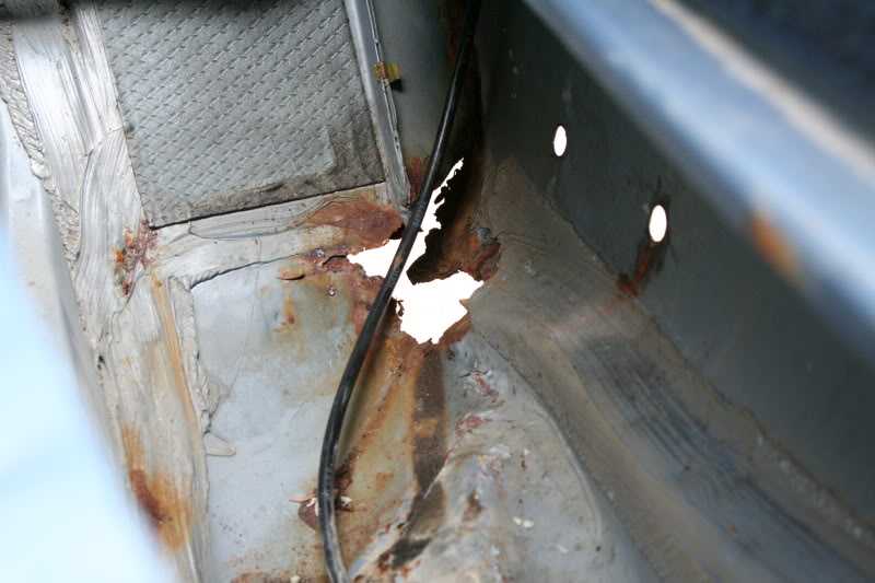

    Fant dessverre mer i innerskjermene :( Men dette får vente til en annen gang. Jeg orker ikke rive interiøret også i denne omgang.

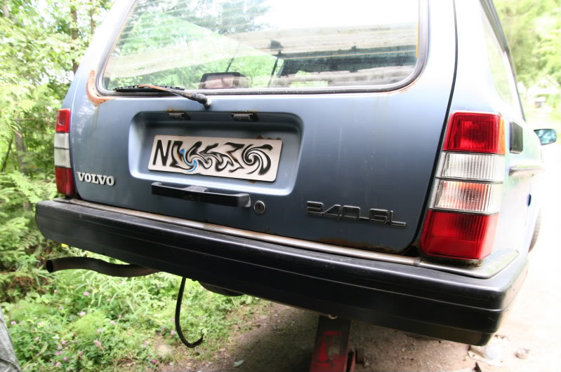

    Baklys og støtfanger ble kasta på bilen torsdag morgen før avreise og '88 245 var dermed i stort sett klar for stavangertur!
    Matpakkestopp et sted på veien. Opphavet står bak bilen og gestikulerer
    Skal bli kjekt å få sparklet og lakkert dette ferdig..
