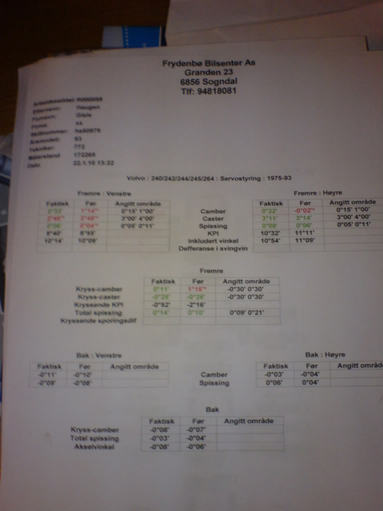

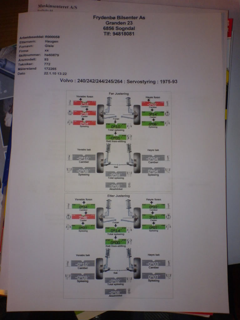

    Var hos Volvo og tok forstillingskontroll, hjulbalansering og batteritest, veit ikkje heilt om eg er fornøgd eller ikkje. Først måtte ein vente ein halvtime fordi dei ikkje var i rute. Så tok heile greia 1 time lenger enn sagt og eg som er litt fanatikar kom til ein bil full av fingrar på panseret. Delene eg hadde sagt eg ville ha, og som vart sagt eg skulle få til denne dagen, vart bestilt som klasse 4 og kom ikkje før om ein par dagar. Men når alt endeleg var ferdig var det ut for ein liten prøvetur og merka at bilen drog til høgre når eg bremsa, men ristinga var nesten heilt vekke. Fekk så papira av forstillingskontrollen, og tykte no at det sprikte i alle retningar sjøl etter justering. Kva tykjer de?

    Bilen bør vere mykje bedre å køyre slik som dette. Men husk at du har ikkje all verda å justére på, når det gjeld 240 og det kan vere at enkelte stag er skeive og skada med deg. Slik som bærebruer og foringar kjem litt ut av stilling etter kvart. Bærebruene er ganske mjuke, samt foringar har vorte ganske gamle etterkvart også.

    Den vart ihvertfall ikkje verre å køyre med, har berre køyrd ein par mil, men virkar som at hjula føl litt bedre med no. Men tykjer den slepper så jækla lett i fronten enda.

    Sitat Opprinnelig postet av Agrostar Vis post
    Er ikkje din bil høgare ennn normalt då? Då burde du jo i utgangspunktet hatt andre verdiar. Uansett så skal du ha litt positiv camber framme, fint når du skal parkere, verre når du skal ligge på i sving.
    Men eg hadde no prøvd å fått på den krengningshemmarar, men du har sikkert hardare fjører enn personbilen også.
    Her er mine verdiar:
    Dette er på Lesjöfors fjører og Bilstein clubsport på ein 244. Trur ikkje det var korta momentstag og panhard når denne vart teken.
  14. #14
    Registrerte brukere Agrostar sin avatar
    13. des. 2009
    Gaupne
    1.821
    Den er ihvertfall ikkje låg, men i utgangspunktet skal den vere som vanleg. Alle lodd framme er fjerna og oppbygningen for fjørane er fjerna, i samsvar med kva som krevst ved ombygging til 5-setar. Fjørene trur eg skal vere like med dei vanlige, men eindel meinar at ihvertfall framfjørene på varebilane er mykje stivare enn vanleg så det kan hende at eg har dei. Bak mistenker eg at eg har vanlige, for den er både sigen og mjuk i reva, sig mangen cm når eg hektar på hengaren.
    Ser at camberen hos deg og sprikte eindel, så da er det vel sikkert greitt hos meg og. Bak så hadde du og forskjell, men her er jo ingen justeringsmuligheitar.
    Kor tjukk ville du hatt staget bak da? Kanskje eg skulle målt det framme så eg veit kva eg har å gå etter. Men er i utgangspunktet ute etter komfort når alt kjem til alt. Kva vil det staget føre til forresten, blir det meir enn at den ikkje legg seg så over i svingar?

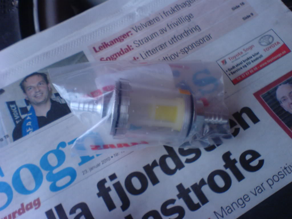

    Har montert sånne på begge utgangane på spylarpumpene, er filter med innebygd einvegsventil så ein slepp at væska renn tilbake i slangane.

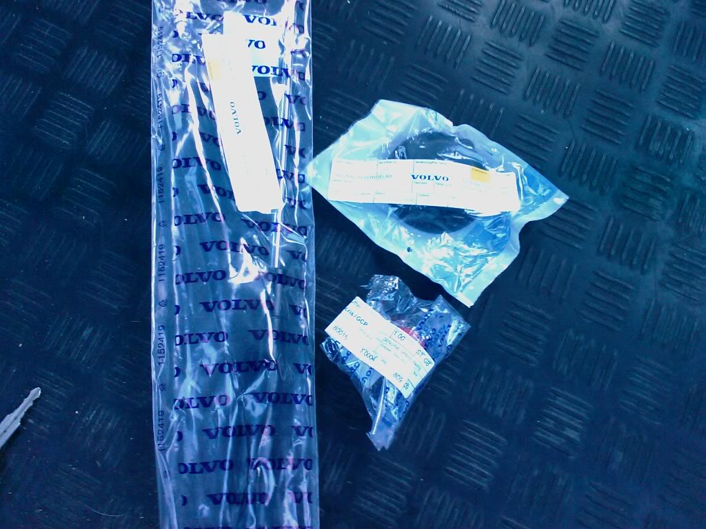

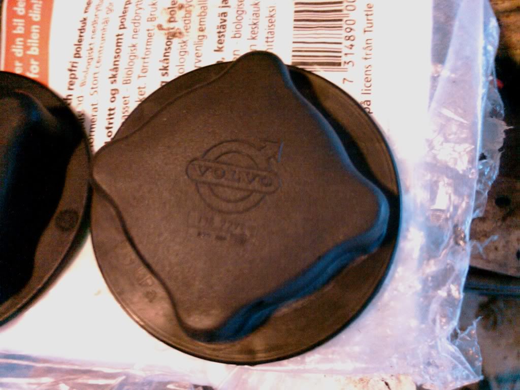

    Har derimot bytta begge gassdemperane på bakluka og loket på ekspansjonstanken.
    Gamle loket hadde Volvologoen på toppen
    Det nye hadde det bildet der, skandale
    Skal av å hente ei elvifte på søndag, og orginalt 2-trins rele er kanskje på veg i posten ifra statane
