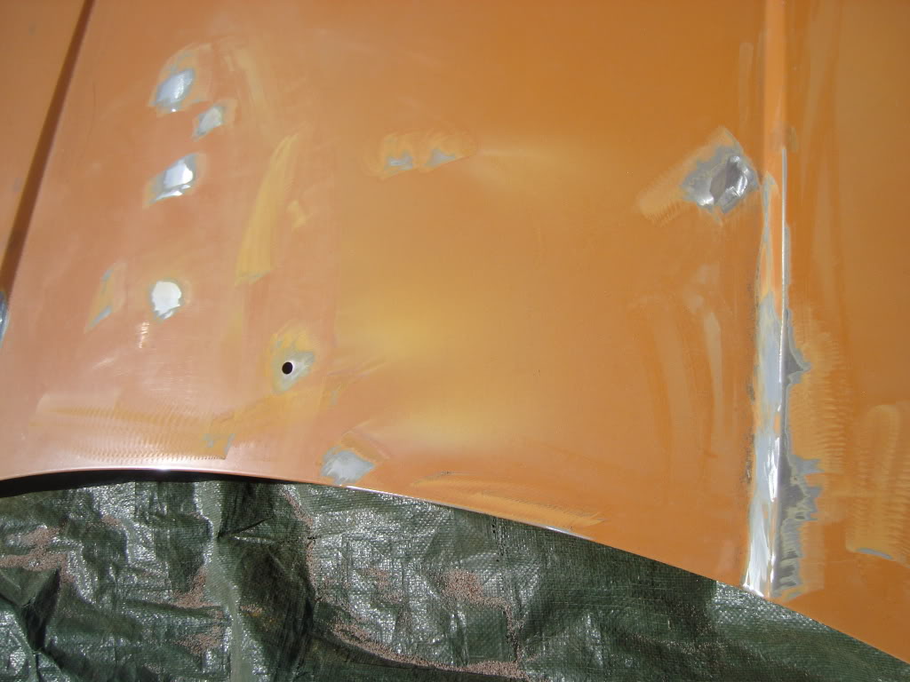

    Da fant jeg noen bilder:
    Reservehjulsbrønn. Typisk volvo? Er visst lagt noe søl nedi der for å tette rusthullet.
    Litt rust ved skjøter i bagasjen.
    Påbegynt å matte ned panser.
    Påbegynt å slipe vekk rust.

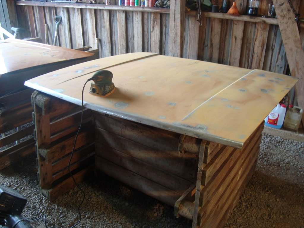

    - Mattet ned koffertlokket
    - Grunnet hele frontplata
    - Sparklet litt ujevnheter panser
    - Grunnet kofferlokket

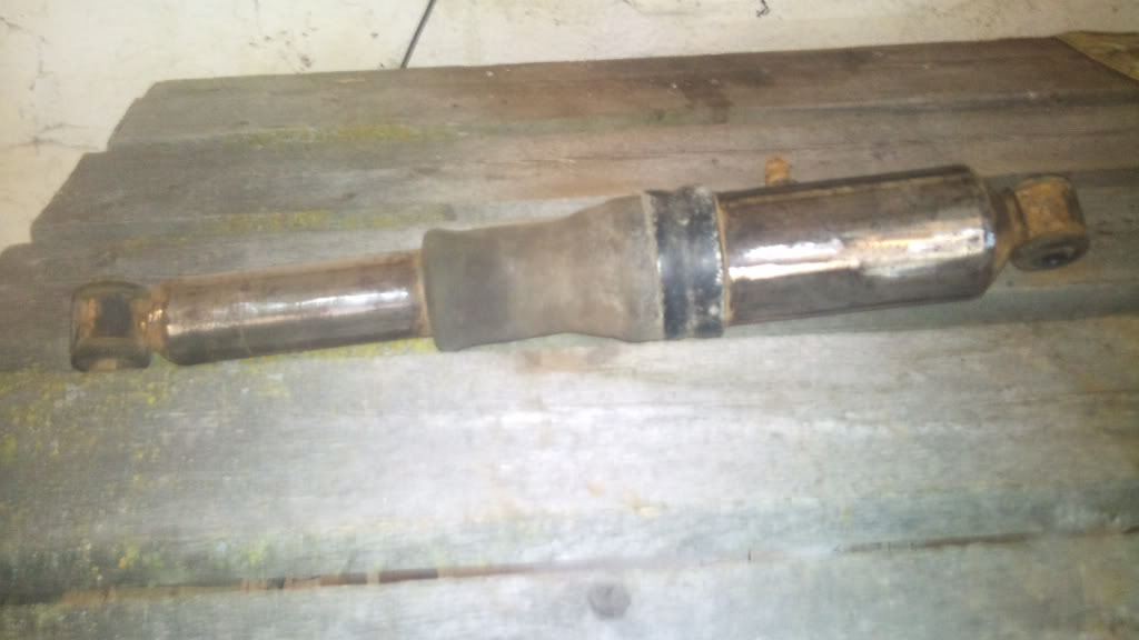

    - Har fått grunnet og lakkert dempere bak som skal senere settes på

    Er forresten på jakt etter litt ymse til bilen nå. Tenker på å skifte ut alle foringene i front til polyforinger og senere skifte dem bak. Tenker også på dempere, men koster peeng.

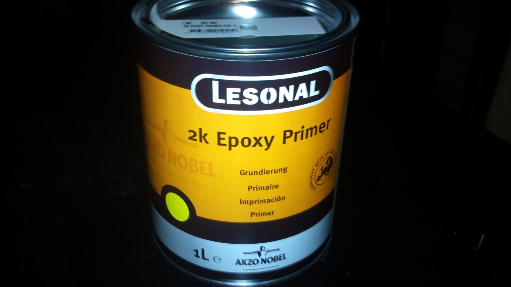

    Etter mye studering på grunning har jeg vært på BilXtra i dag for å kjøpe. Kjøpte epoxy-grunning og herder. Epoxy-grunningen er på 1L og herderen er på 0,5L.
    Var også innom MECA på Lillehammer i stad for å få tak i et nytt endeledd, da det gamle var ødelagt.
    Legger ved Noen bilder av dagens innkjøp
    Endeledd
    Epoxy-grunningen, Lesonal
    Herderen, Lesonal
    Prisen kom på totalt 528,00kr inkl. mva
    Grunnen til at jeg ikke kjøpte med tynner var at den er ferdig tynnet ut.
    Gleder meg veldig til å få testet ut denne grunningen, blir morro å se hvordan den er å arbeide med.

    - Begynt på panseret foran, mattet ned, brukt brunox, syregrunnet og litt primer.

    Fjørbein og bremsedeler
    Nylakkerte dempere

    var da litt morsomt at du hadde lakert bakdemperne i nesten samme farge som bilstein sine. skal du ha grovere stabstag til denne bilen?

    Ja, jeg ville lakkere bakdemperene i ca samme farge som bilstein sine da jeg skal ha Bilstein CS foran
