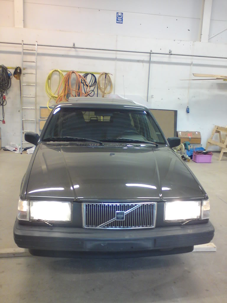

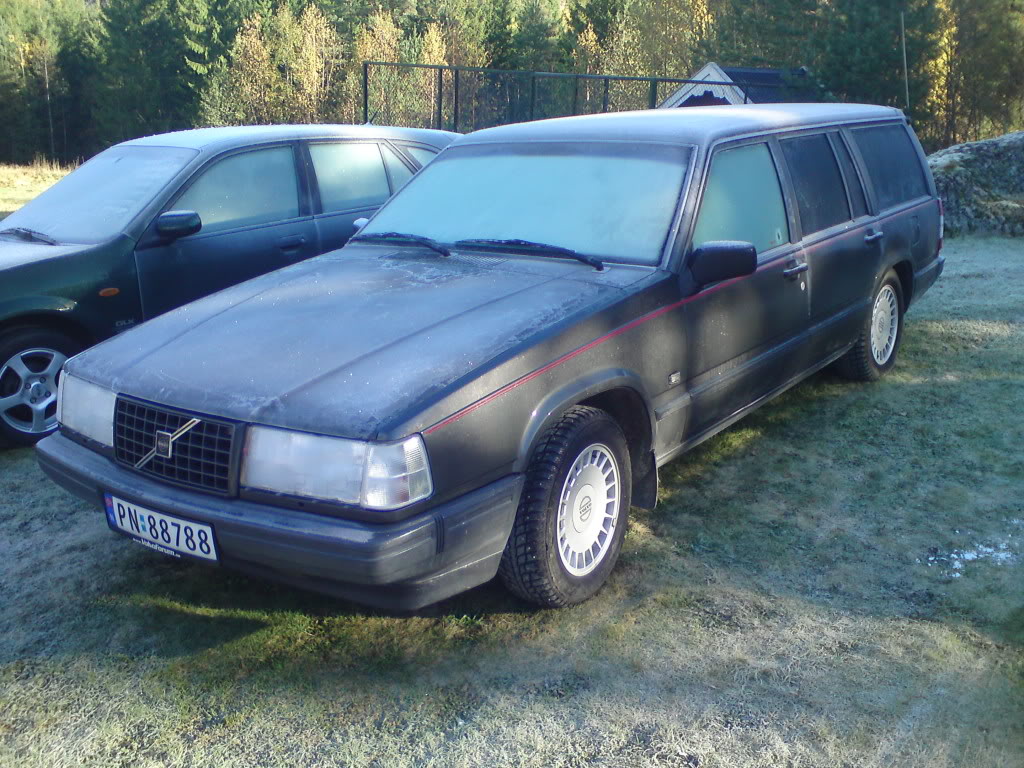

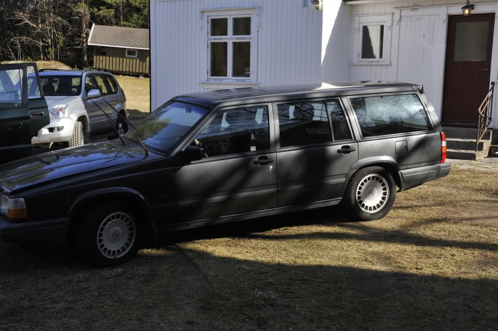

    Solbekk’s 740 herregårdsvogn
    Bilen i dag!
    Bilen:
    - 740 Herregårdsvogn 1992 Mod.
    - Motor: B230F | 227.000 km
    - Farge: 214 Dark Gray Metallic

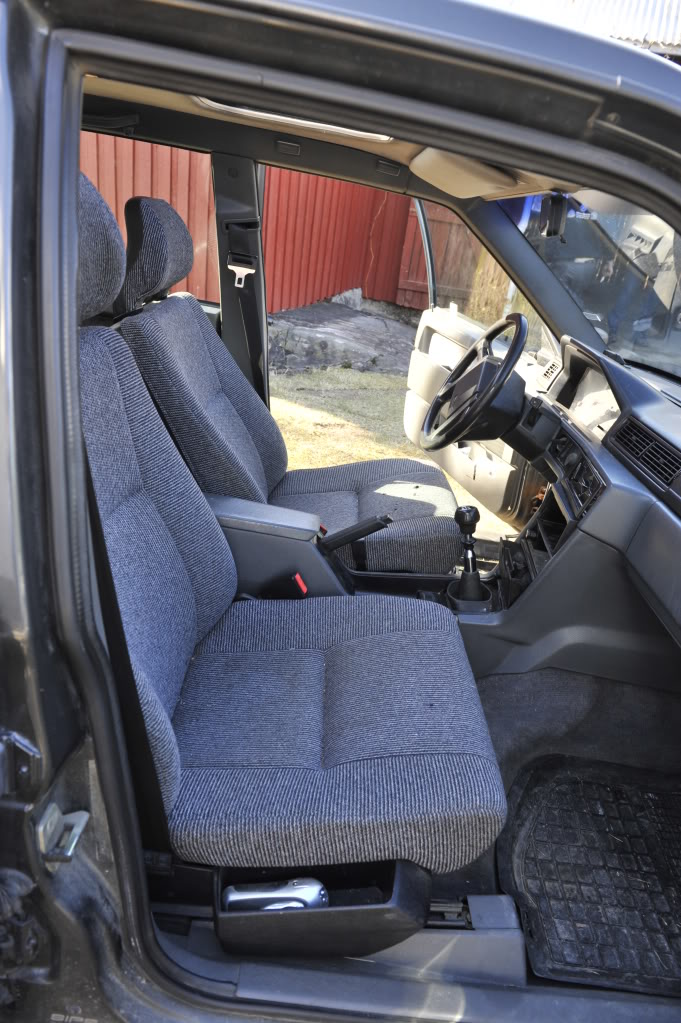

    - Interiør: Grått stoff
    - Dekk & Felg: 195/65 15”
    - Girkasse: M47 - Hydraulisk Clutch.
    - Skader: små bulker i taket, stolpe v/ bakluke og steinsprut på panser.

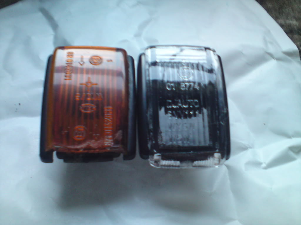

    [x] Hvite blinklys roundabout

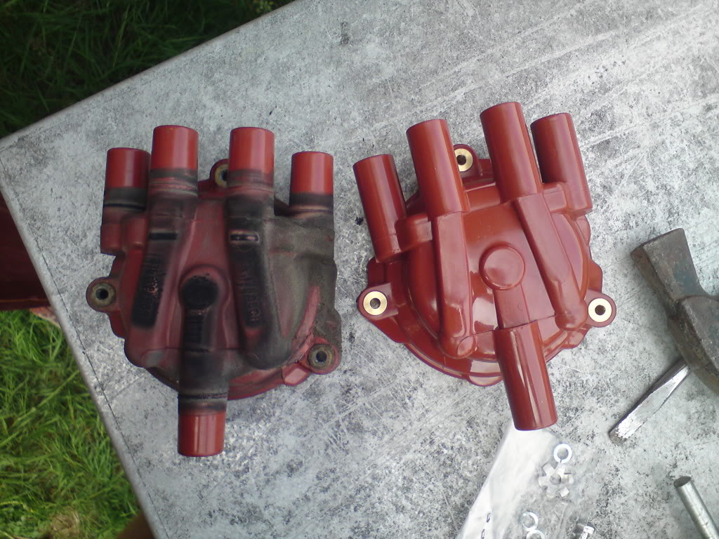

    [x] Motorservice (tennplugger, luftfilter, olje & oljefilter, fordelerlokk, rotor og tenningskabler)

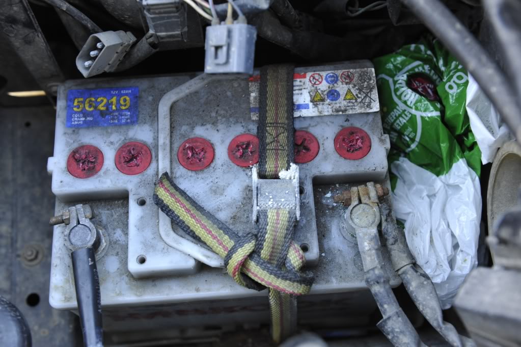

    29. Mai 2010

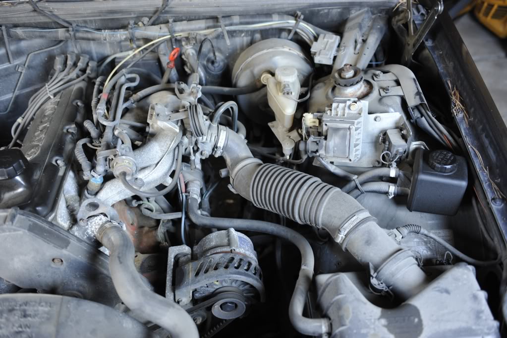

    Bilen ble betalt og jeg fikk endelig lov til å begynne med fiksingen.

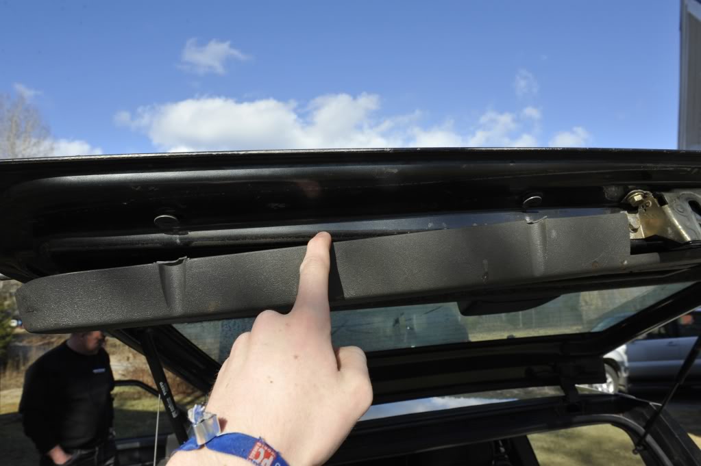

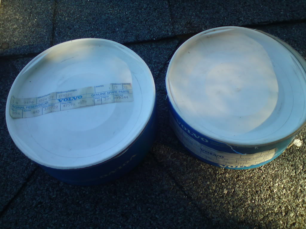

    Nye gassdempere til bagasjeluke, vindusviskere og batteri var det første som gikk på plass, og så kom nye blinkers rundt hele veien. De gamle lykteglassene bak var rusta fast, så de ble brekt av med et fa** og helv**** og kasta langt nedi bekken. Utpå ettermiddagen ble tennplugger, tenningskabler, fordelerlokk og rotor byttet og bilen gikk mye roligere etterpå, samt tente på første vridning
    Klarer dere å se ny fra gammel?

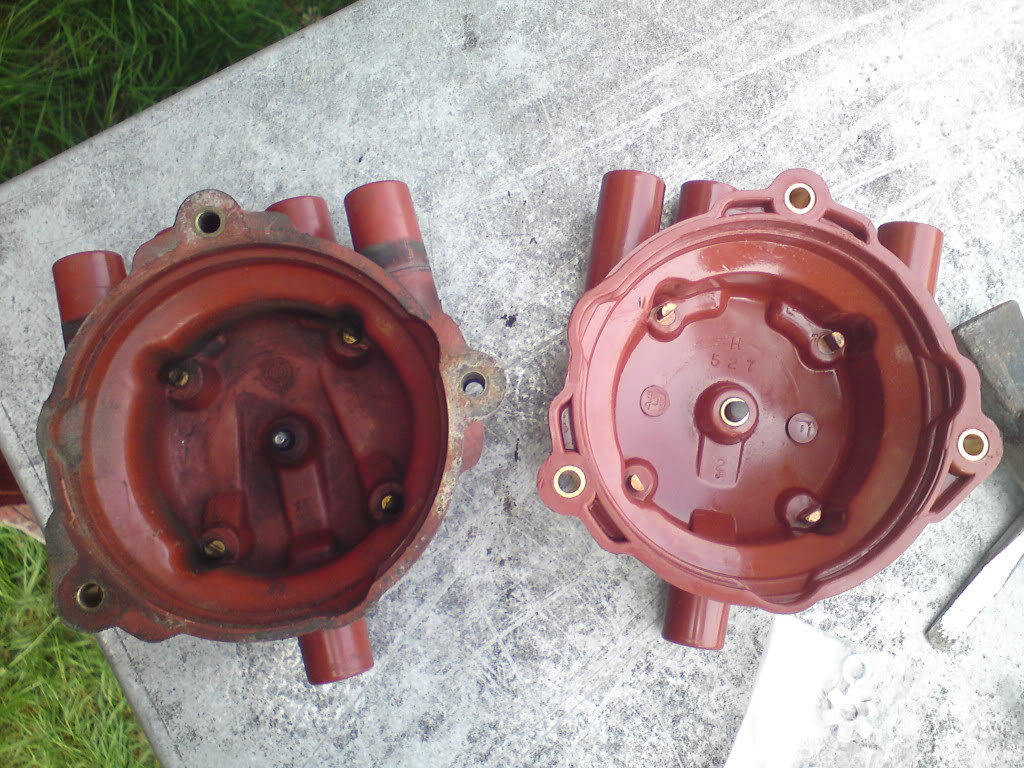

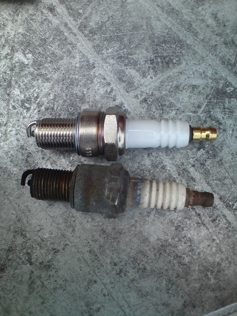

    Gamle tennpluggene var sikkert ikke bytta siden de var nye, og mellomrommet mellom elektrodene var på over 1,3mm (mer enn dobbelt av det som er normalt)

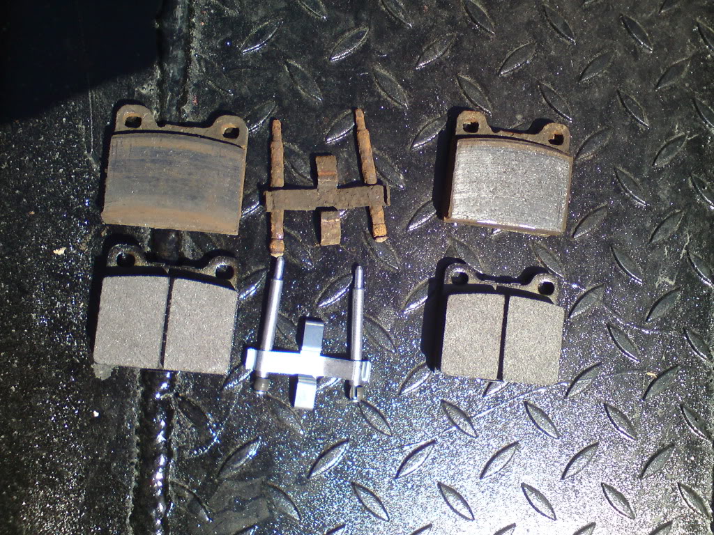

    Glemte å ta bilde av skiver og bremsesko / calipre, men det var ikke et vakkert syn kan man si.

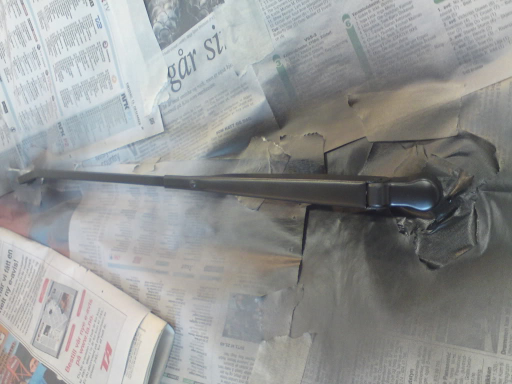

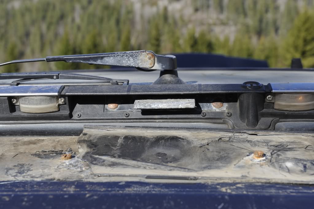

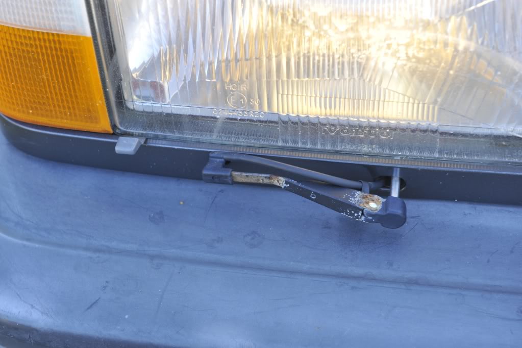

    Da var det på tide å få ordnet vindusviskerene, med litt fin matt svartfarve.

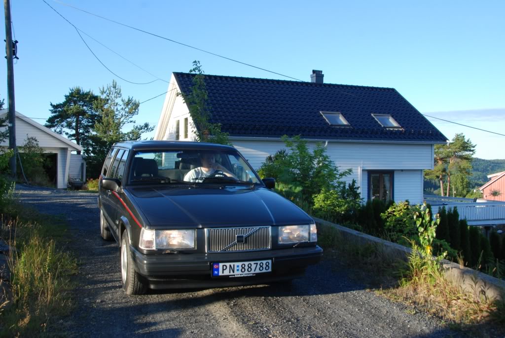

    1. Juli 2010
    SKILTER WUUUT!!!
    (skiltholderen foran er skrudd fast med 4x farmerskruer, gjennom støtfangeren med plastpakning, flotte greier )
    Første tur med bilen, pappa var jo selvfølgelig på "Filosofimøte" så han kunne ikke være kjørelærer for meg. Men jeg fikk lånt en kompis som kjørte for meg, og det var like festlig Bilen gynger verre enn en jolle i middelhavet, men det ordner seg når jeg får på fjærer og nye dempere!

    EU-Kontroll, og bilen fikk 3 2'er Feil
    - Batteriet må festes skikkelig (visste jeg egentlig, men jeg var litt lat)
    - Hengerfestet er pilråttent og må byttes ut eller fjernes.
    - For mye slerk i venstre bærekule og må byttes.
    Men på en annen god side, mitt splitter nye vognkort kom i posten og jeg fikk en pakke fra sverige

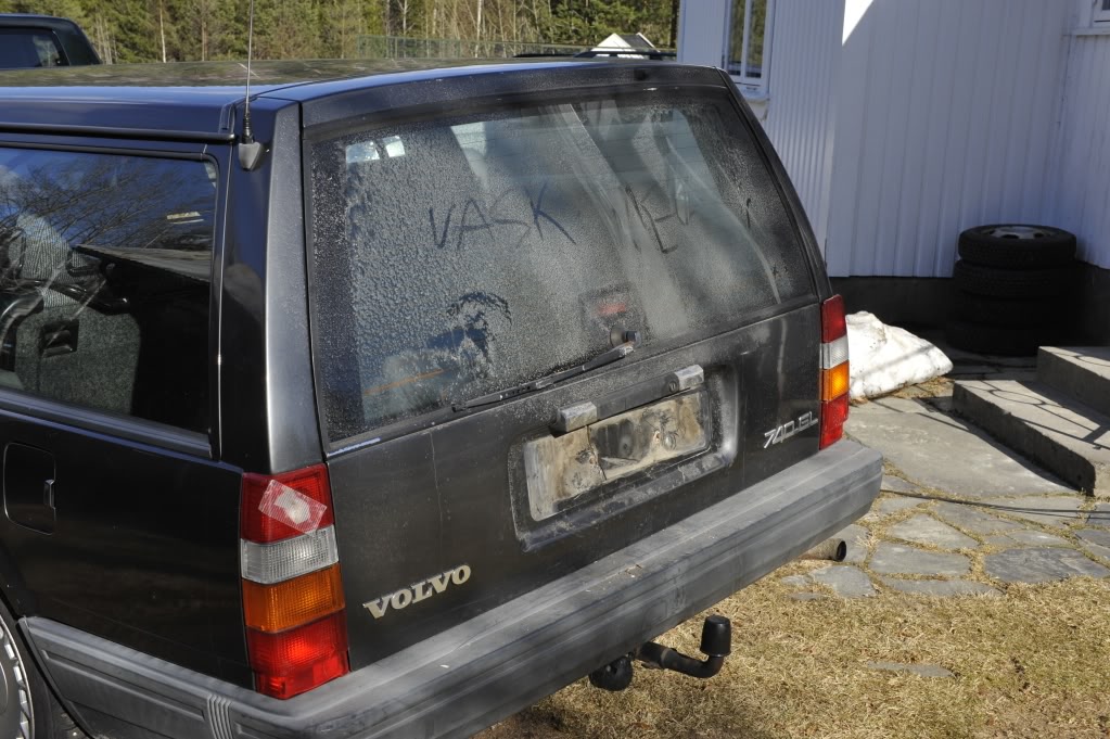

    12. Juli 2010
    Hengerfestet GOT TO GO!
    Det tok mellom to og tre timer, med øks, slegge, trykkluftsdrevet muttertrekker, vinkelsliper, men hengerfestet ga opp til slutt!

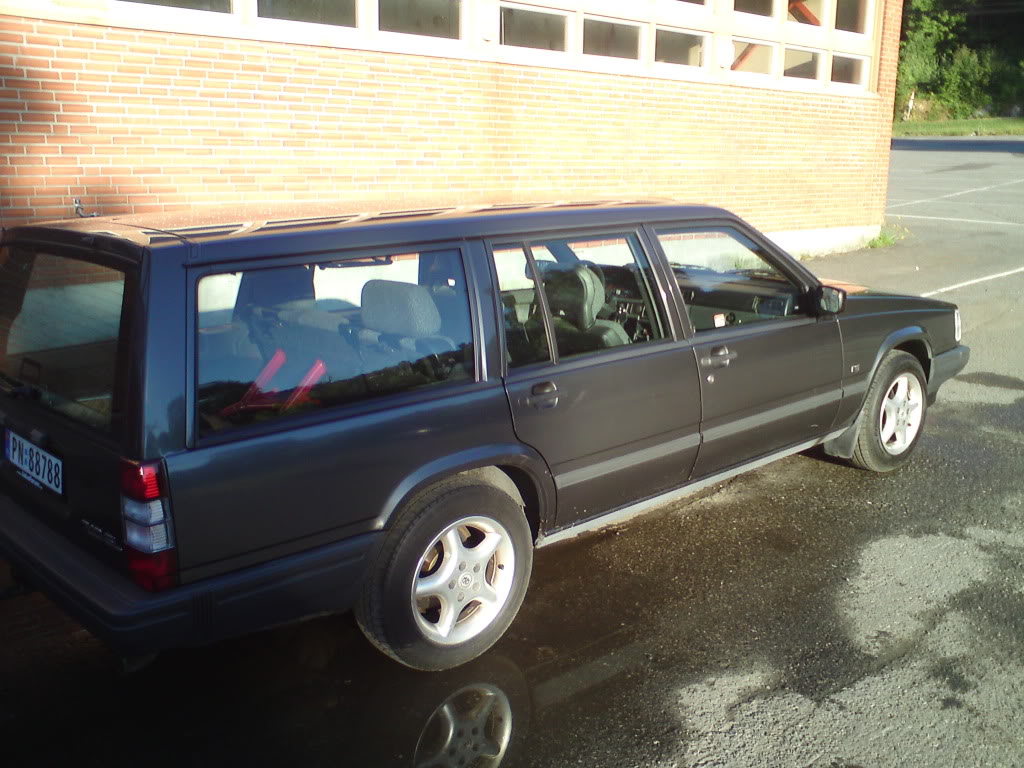

    Så ut for å være en pen bil. Liker fargen på den. er det 214 fargen?
  3. #3
    Registrerte brukere Solbekk sin avatar
    12. juli 2010
    Sannidal, Kragerø
    305
    Det er 214 vettu Det er en herlig farge som passer bilen så bra, men jeg må få polert vekk alle swirlsa i lakken. Forrige eier kjørte den gjennom maskinvask støtt og stadig =\

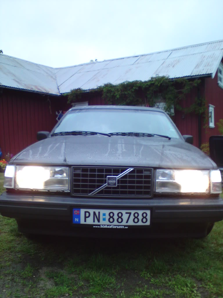

    ser du har feil panser på bilen, det er for bredt i forhold til grillen, du har mest sansynlig et panser fra 1990 mod 740, da 91 og 92 740 kom med 940 panser.
    og du har ikke vurdert og bygge om til 940 front ?

    Jeg har også sett at grillen og panseret står litt "skevt" i forhold til hverandre, men bare trodd at bilen hadde fått seg en trøkk under forrige eierskap som jeg ikke har blitt fortalt om Jo, bygge om til 940 front har faktisk vært på tankene, ikke på grunn av panseret, men jeg liker 940 lyktene bedre, sånn helt personlig. Er det store greiene som skal til for å gjennomføre det?
    bygde om til 940 front på min bil, som er en 1990 mod 740, og det eneste som ikke passer, er panser, da min 90 mod 740 kom med et panser som kun kom i 1990! ergelig!
    også er det en plate rett bak grillen som er festet med plast klips som må kappes litt till.
    resten er bolt on, tilogmed stikkene til lysa passer, men du må koble opp tåkelysene selv.
    bære husk og få med festebrankettene som står på innsida av lyktene. disse glemte jeg og få med. men fikk tak i til slutt
    så må du seff få tak i nye blink lys, da di nye du kjøte ikke passer :/ kan brukes, men ser merkelig ut fra siden, og du må nokk teipe dem fast
    Flott bil du har, med mye potensiale!

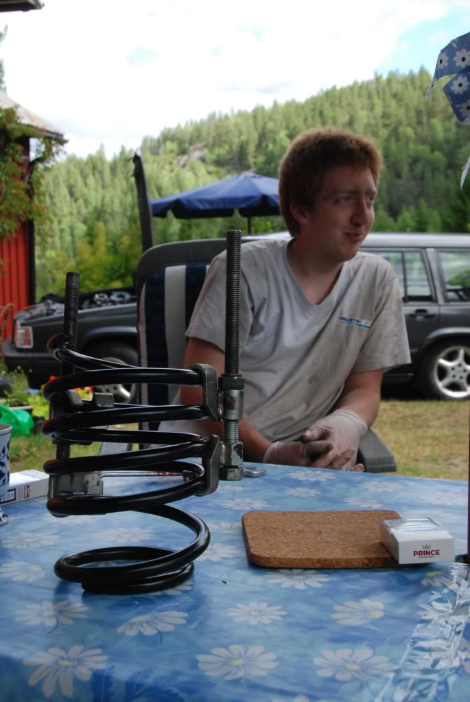

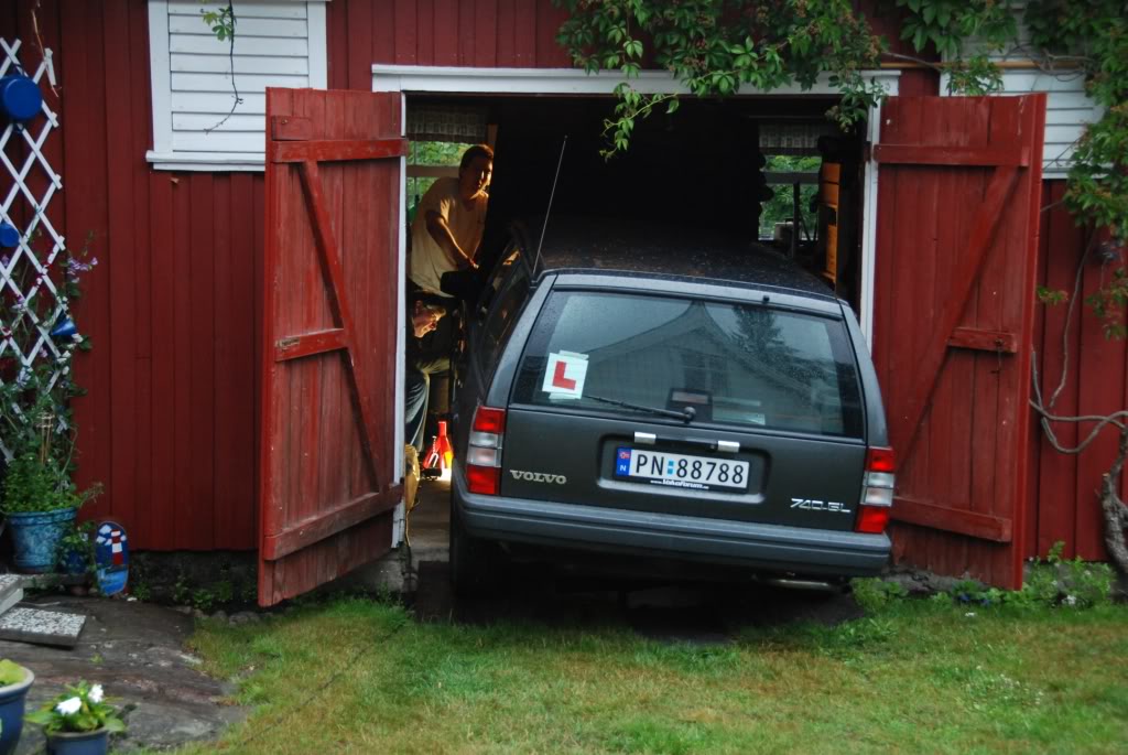

    16 - 18 Juni 2010

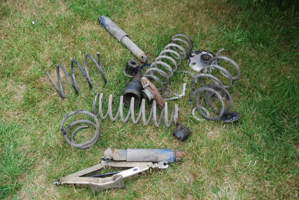

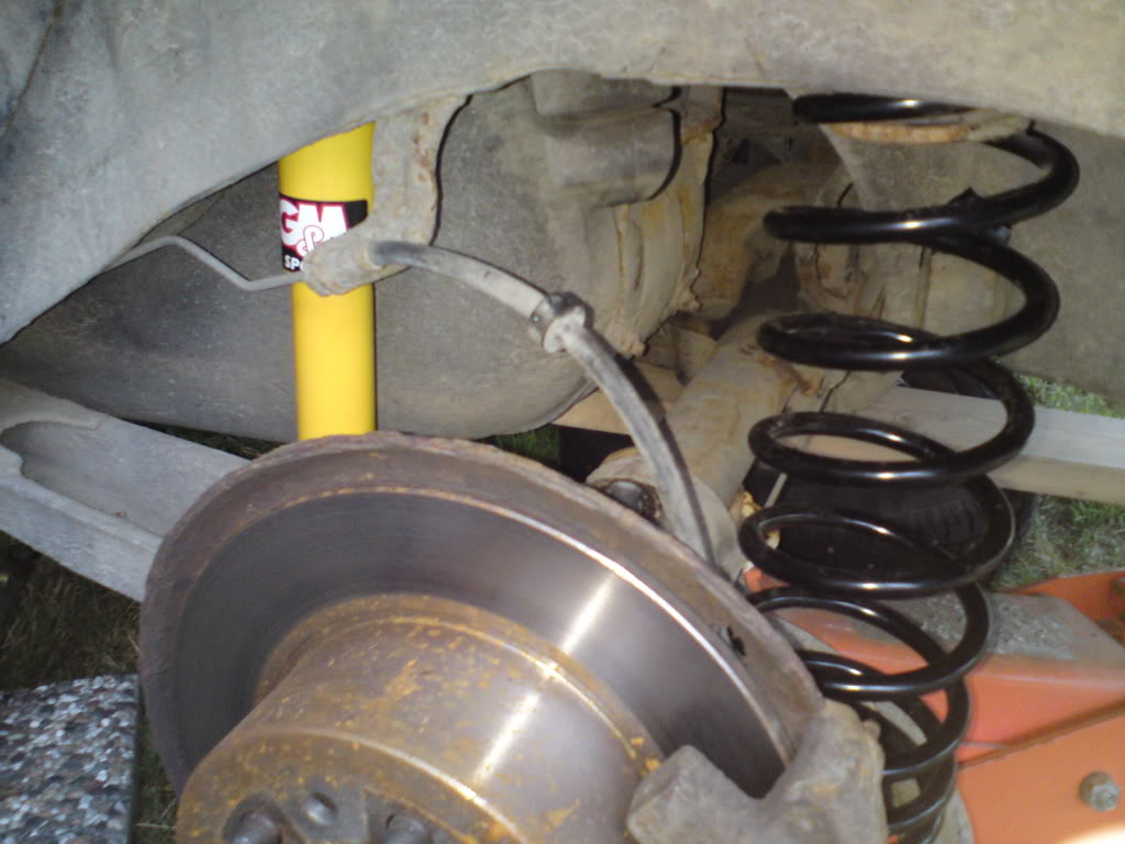

    Du kan si det var trangt inne i garasjen, men utenfor var det for regnfult å arbeide ute. Derimot så ble det bedre vær dagen etterpå, så vi kunne arbeide ute.

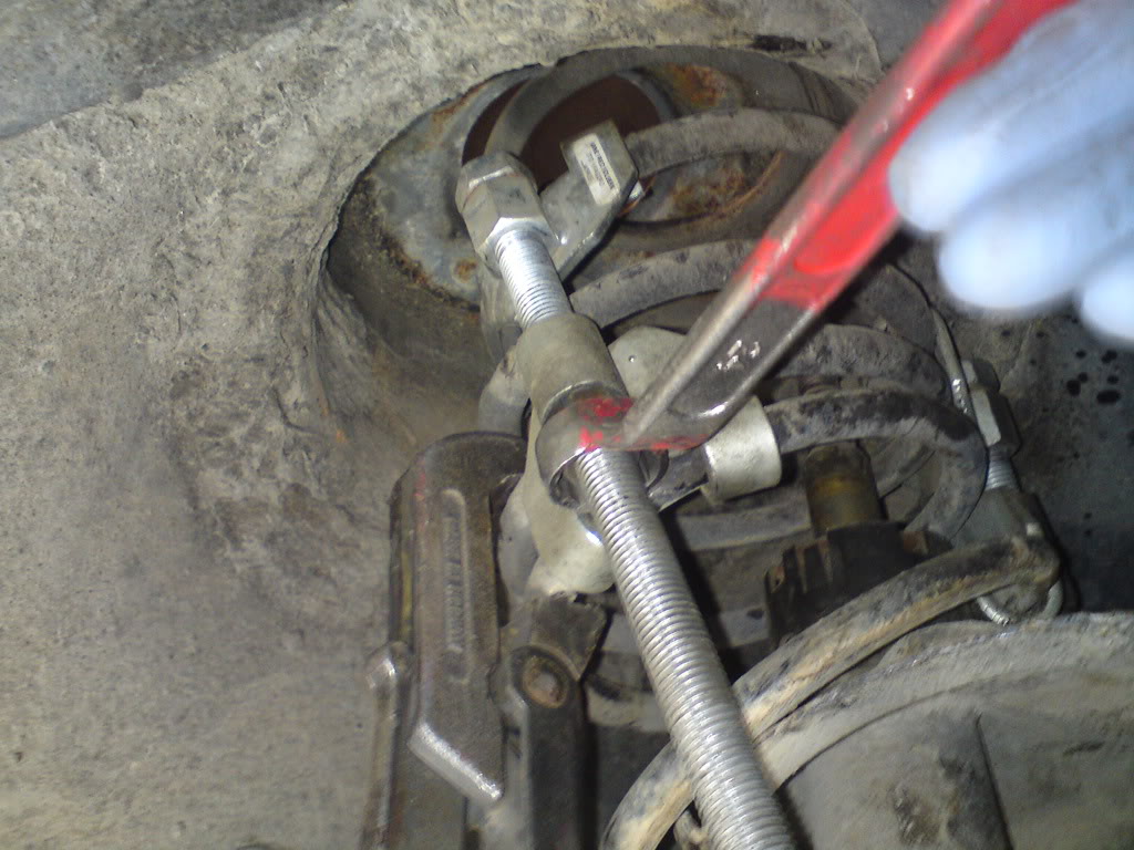

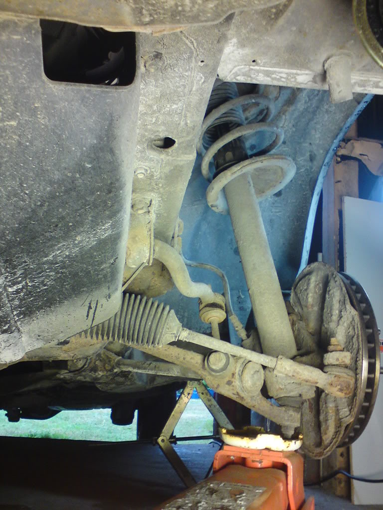

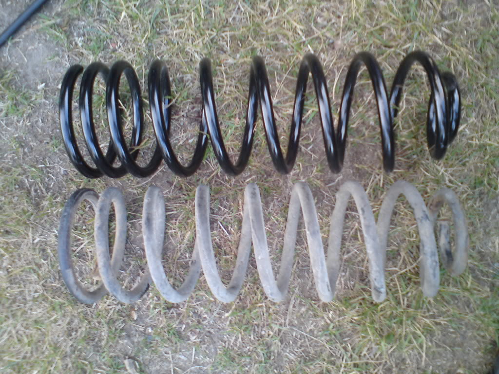

    Da var det å måtte ut med 1000kr til to nye fjærbenlager, fattern var kul nok til å stå opp tidlig og kjøre meg til Biltema for å få handlet dette.

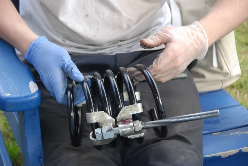

    Da var fjæra ute, tok den enkle utveien og kuttet av et par ringer så skled den omtrent rett ut.
    Senket side
    Ikke senket, men fortsatt er den senkede siden høyere enn siden med standard fjær sånn litt vel sliten kan man si.
    Etter at første fjær var på plass etter drøye 4 timer med dårlig verktøy var gleden å montere fjær og demper på bakakslingen på under 20min totalt per side overvelmende.
    Ny vs. Gammel fjær

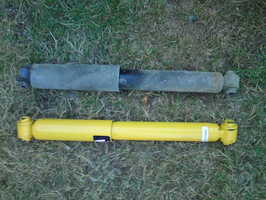

    Ny vs. Gammel støtdemper
    Montert
    Lookin' smart, oilin up.
    Til slutt etter en "morro" demontering og monterings jobb av støtdempere og fjærer. Så fikk vi prøvekjørt, bilen oppførte seg MYE stivere og litt mer "sladdevillig" på en måte som går ann å kontrollere, iforhold til før. Helt fantastisk forskjell med kun 1500kr i nye fjærer. Tilogmed uten nye dempere foran var bilen mye mer behagelig å kjøre, så etter et lite verkstedsbesøk vil nok bilen bli som å kjøre på.. uhm, skum, tørr asfalt (?)
    Masse skraprester som kommer til å ende i kontaineren på mandag.

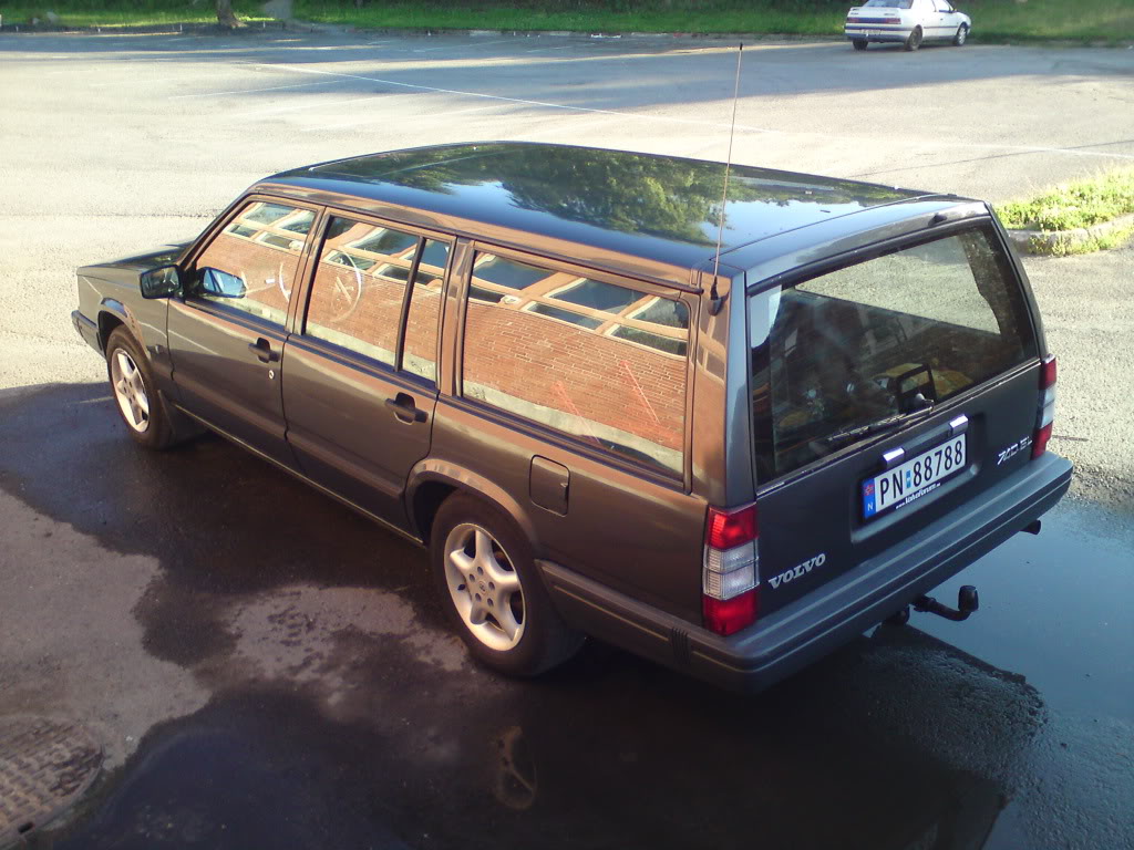

    Finishen var jo selvfølgelig en vask og montering av original striper, kjøpt av onkel for lenge siden når noen kvesta bakenden hans :(
    Ettersom at han solgte volvoen sin for en stund siden, valgte han å gi meg stripene og de hevet utseende på bilen uten å bli for "mye".
    Bildet sier kanskje ikke så mye, men å se det i skikkelig belysning ute i friluft, var bare ufattelig bra.
    Onkel Tor-Einar og Nevø logger av fra en strålende helge

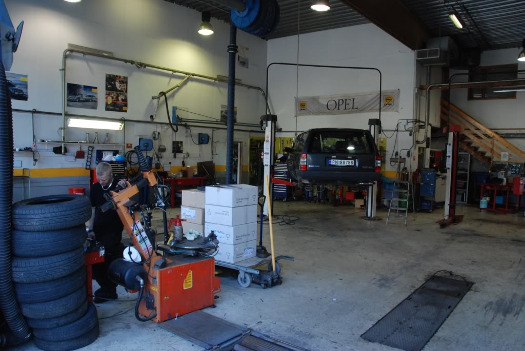

    Bilen kommer hjem fra verkstedet om et par timer, men billig ble besøket ikke. 5427kr i bytte av støtdempere foran, en bærekule, register-, dynamo- og viftereim samt firehjulskontroll. Bil er ikke billig.

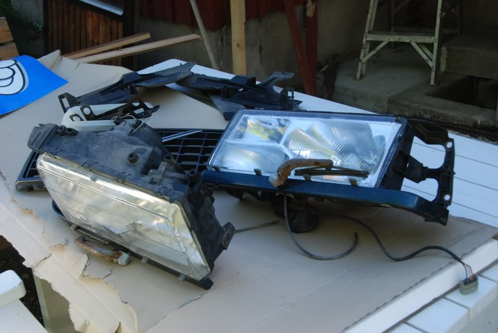

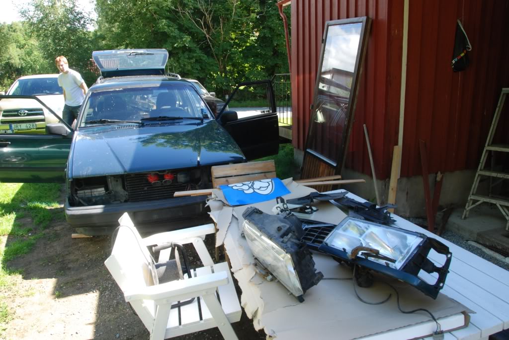

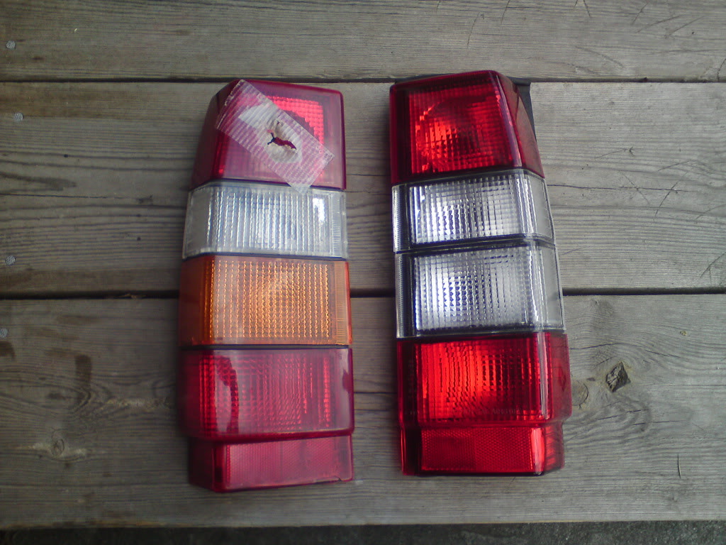

    11:37 - Lite stopp på veien for å handle nye 940 blinkers. 220SEK per stykk.
    Utrolig nok ble det lite med kjøp utenom blink/parklys, og det er bra til meg å være
    12:53 er vi i Uddevalla og har funnet fram til de nye lyktene mine. Så og si plettfrie.
    (på grunn av forespursel holdes selger blurret ut, det får vi bare respektere )
    Par timere senere og 5600kr fattigere, venter vi på fergen fra Strømstad-Sandefjord.

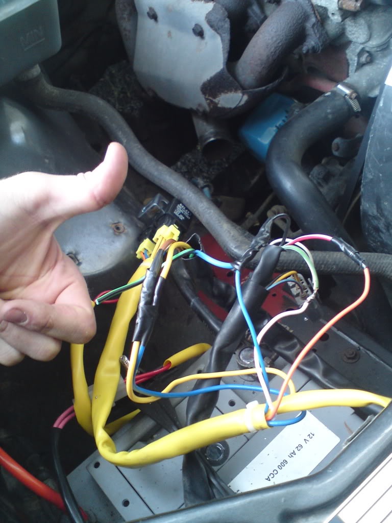

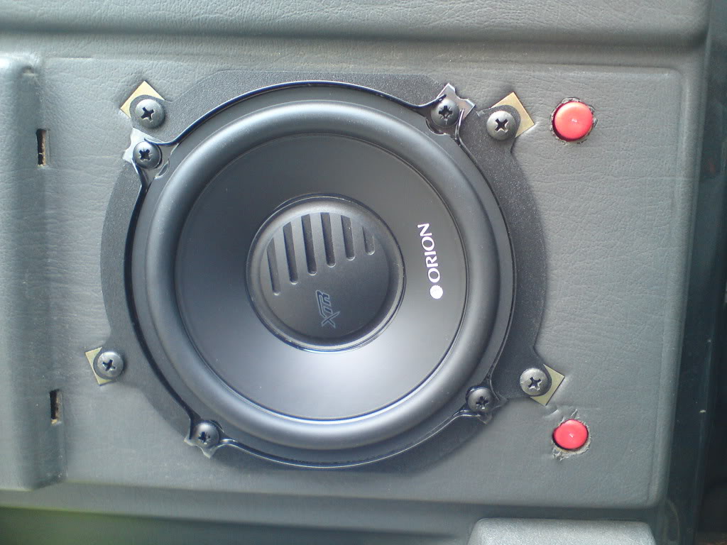

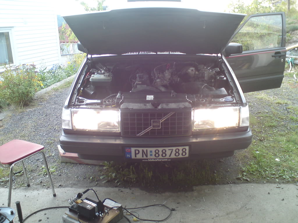

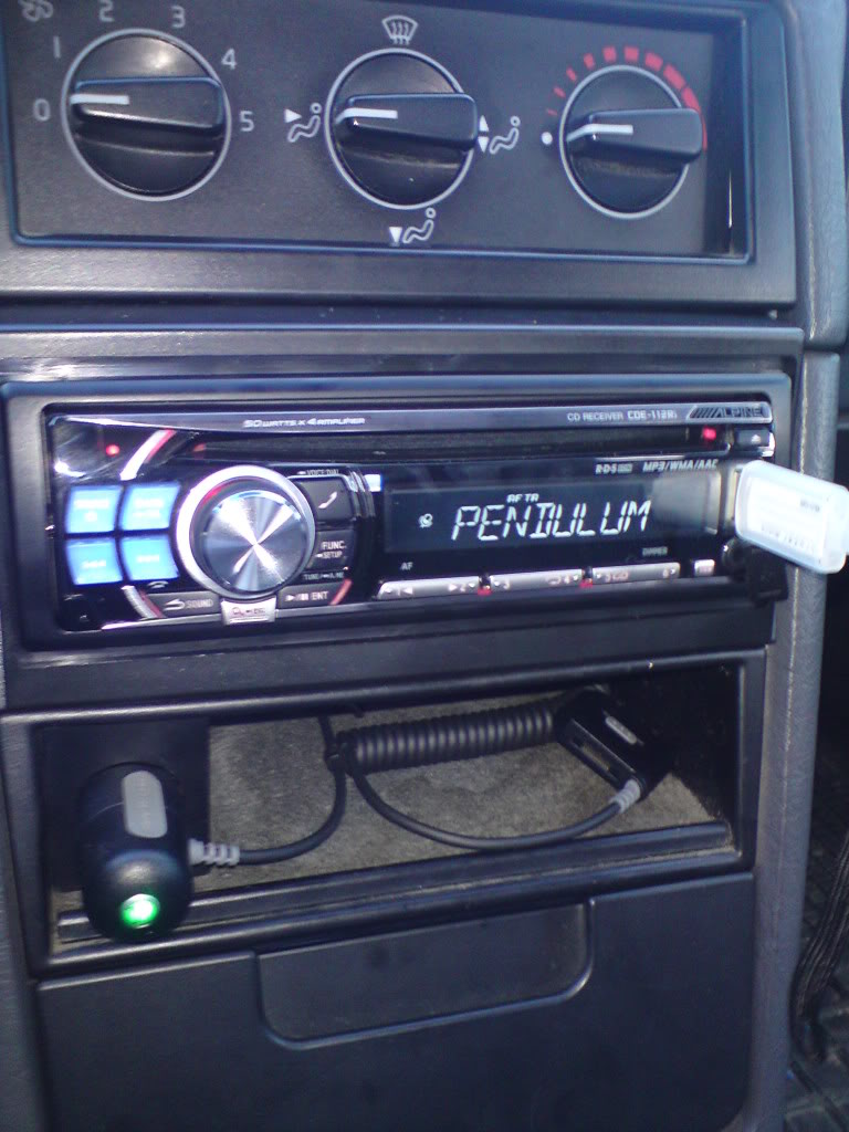

    Kjøpte bilstereo hos TV-Boden og jeg koblet opp mens vi ventet på ferga. Krystallklar lyd, selv til 18år gamle høyttalere å være og usedvanelig godt radiomottak i antennen

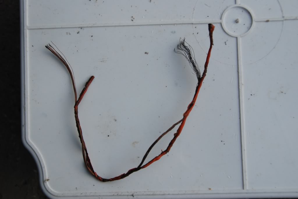

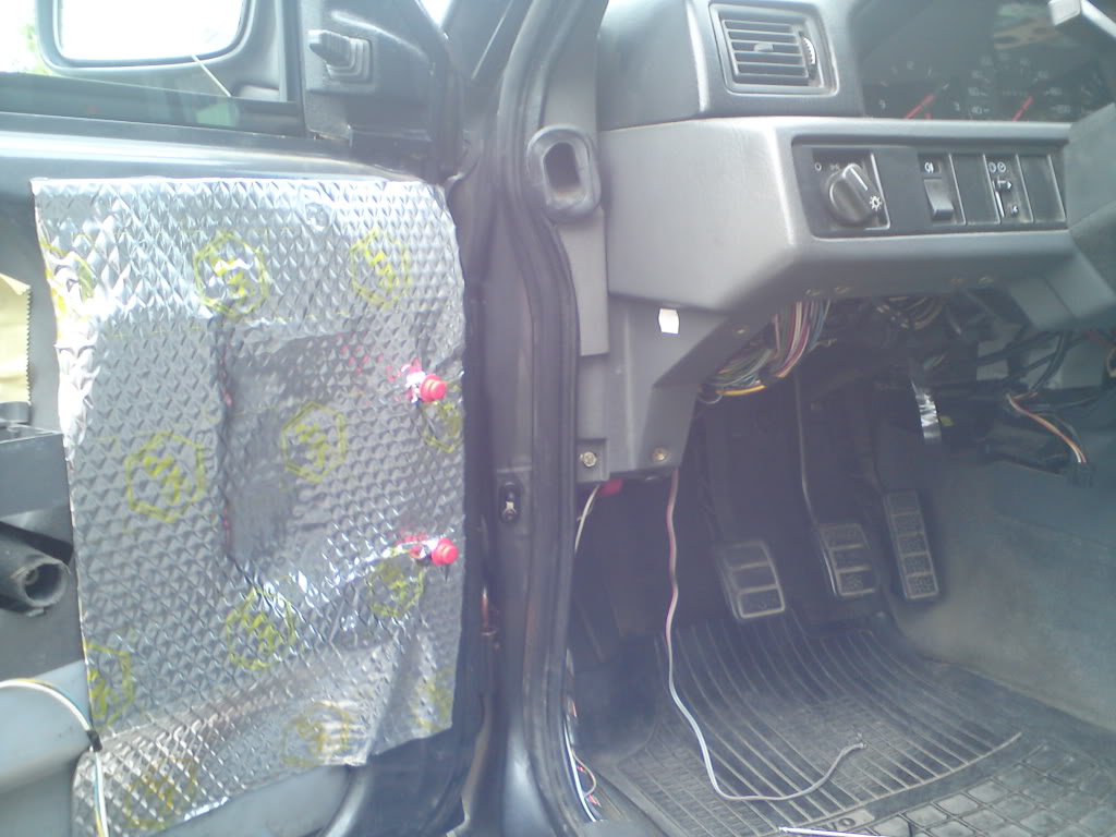

    Men... Det var et men... Når vi skulle skyve spilleren inn i dashbordet så kom et par kabler i klem og det var på nære nippet før hele bilen stod i fyr og flammer. Røyken stod ut av vinduene og pappa freaket nesten ut, men det gikk heldigvis bra med både bil og spiller.
    19:21 Lite stopp for å fylle bensin og så var det strake veien hjem
    27. Juli 2010
    Stereoen skal til inn, og i dag uten brann (håper vi)
    Vi tok ut alt av paneler som lå foran sikringsboks og releer, fant ut hvilken kabel som måtte byttes ut og klipte den av så langt inne vi kunne. Tapet godt igjen i begge ender, loddet på en ny ledning som vi forgrenet til sigarettenner og stereoen.
    Spilleren og høyttalerene funker igjen og nå er alt som kan kan komme i klem fjernet, inkludert ca 30cm overflødig lengde med kabel.
    Synderen! DAMN YOU TO HELL!
    28. Juli 2010
    Jeg og fattern gjorde oss ferdige med kablingen og spilleren kom pent på plass. Veldig mye penere enn kablene som stakk ut der før ihvertfall om du spør meg

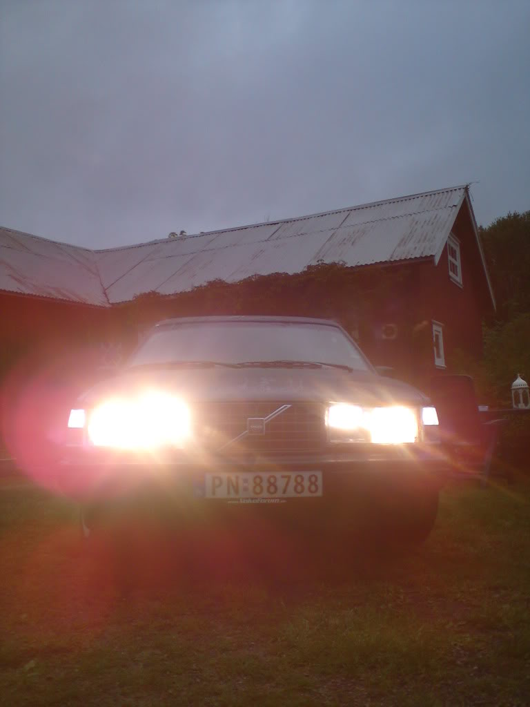

    940 lyktene monteres, dessverre tok jeg ikke så veldig mange bilder, men det får duge
    Ny lykt vs Gammel lykt.
    100w H3 i fjernlys, må bytte til noe svakere, men det lyste ihvertfall grusomt bra opp :P Kanskje sette inn Xenon?

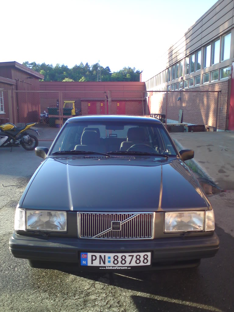

    Det ble berre lækkert, eneste dumme er at forrige eier har gitt støtfangeren en trøkk så den går ikke i flukt på begge sider, noe som gjør at den ikke ligger rett i forhold til lykt og grill. Det er ca 5mm feil, men man kan se det om man vet at det er der.

    Si meg, tok dere ikke av fjørbeinet når dere bytta demper og fjører ?
