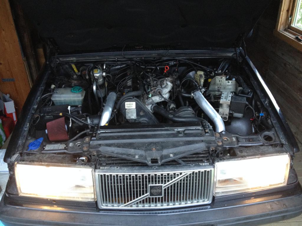

    [x] Børstet alu trykkrør

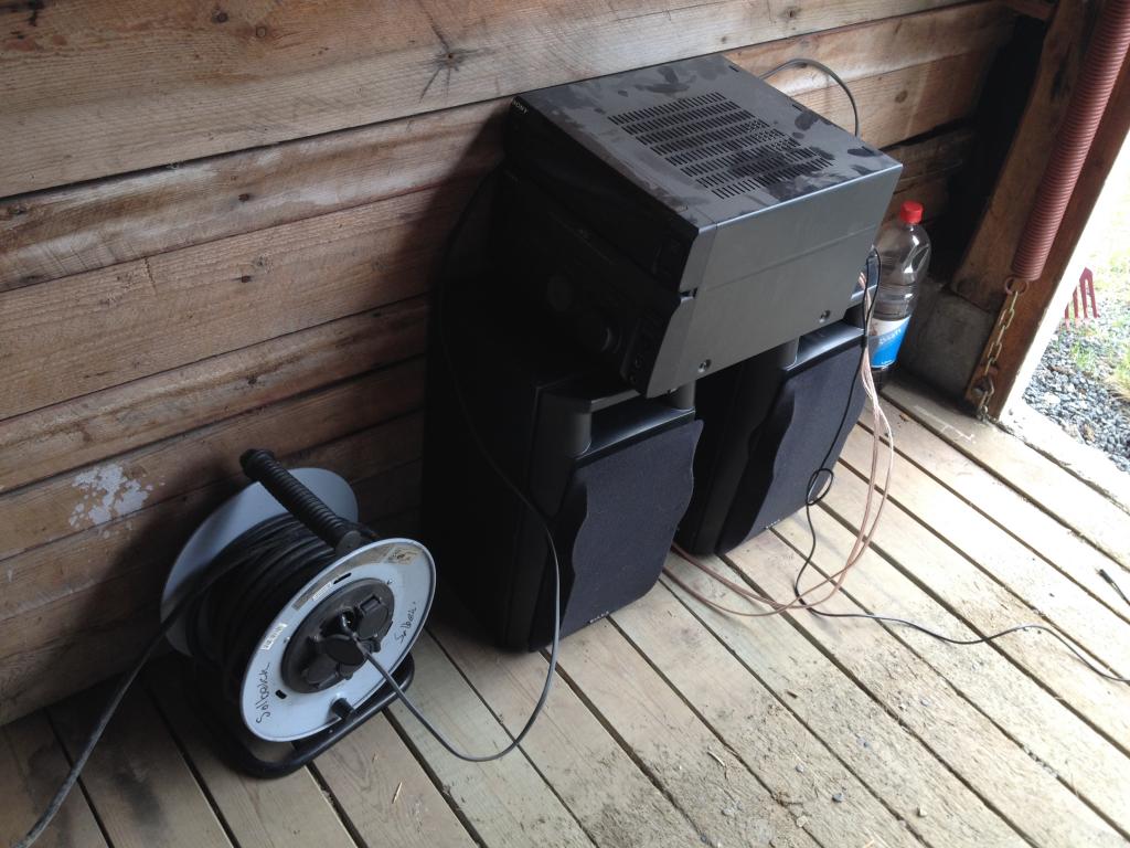

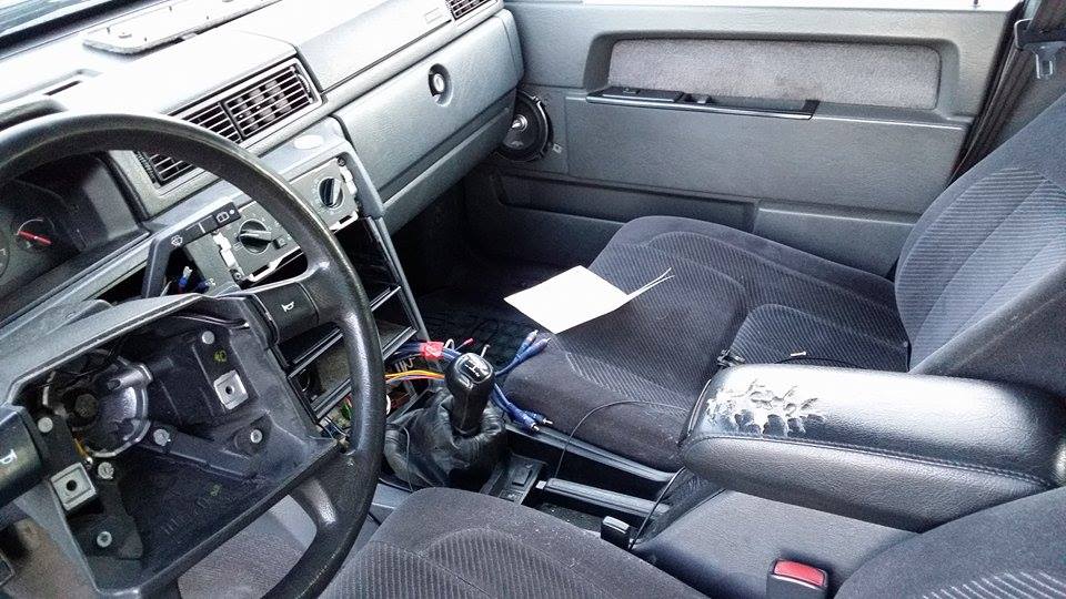

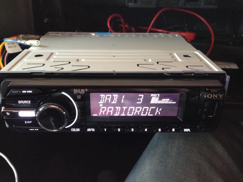

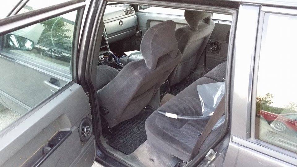

    Vanligvis styrer jeg unna Sony bilstereo, men konkurssalg på Mekk Kragerø resulterte i P'n'P DAB+ spiller, samt liten oppgradering fra sprengte høyttalere til bakdørene, nye viskere, ekstra tennplugger, oppbevaringsbokser med lokk, 1 liter brunox, sorte strips, fastnøkler, monteringshansker, en 10l bøtte ( ) og litt annet for under 1000 lappen.
    Byttet høyttalerne bak og ble en stor forbedring fra noe lituaisk papp/pakk som stod i. Må få tak i noen adaptere ettersom det ikke er helt perfekt bak (eller foran) og lagt i litt asfalt under dørpanelene, så blir det bra.
    Har forøvrig et veldig alright pioneer frontsett som skal få æren å tutle inn foran, men må ha adapter først

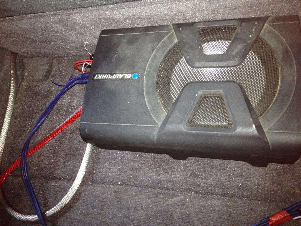

    Min gamle far låner meg på ubestemt tid en liten aktiv subwoofer, noe som gjorde lydopplevelsen enda litt bedre. Ikke råne dunk dunk dunk, men krystallklar bass, wünderbar!

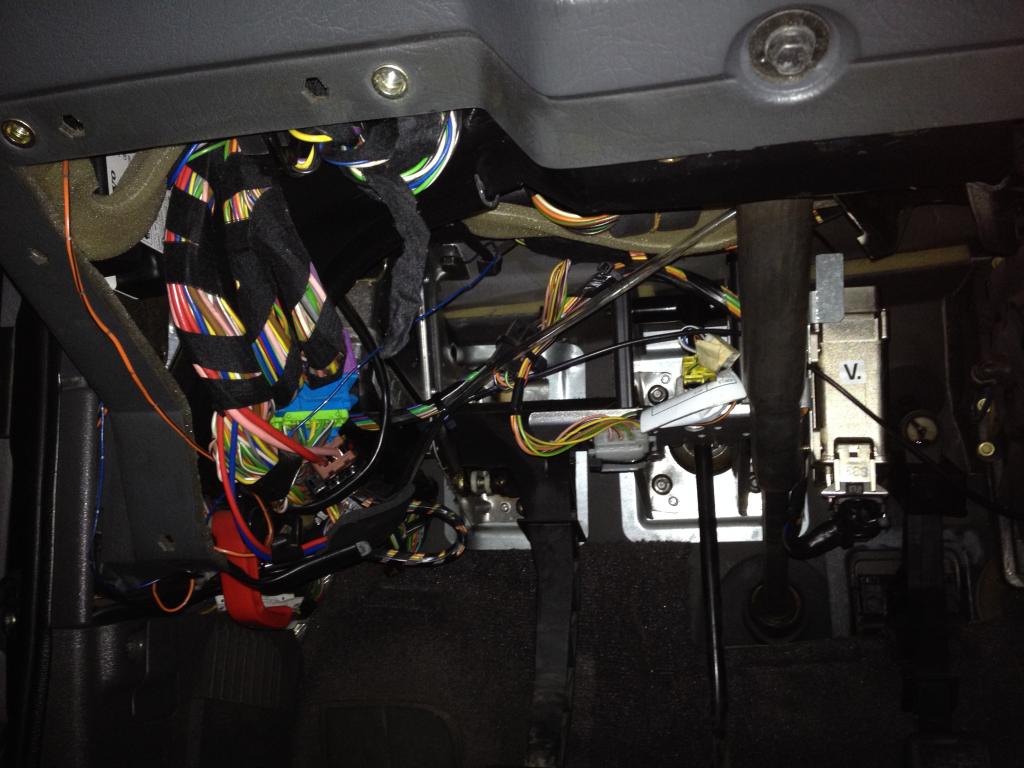

    Og til slutt for i dag så fikk jeg ryddet litt oppunder dashbordet. Det lå vakumslanger, ledninger og gud vite hva overalt å gnissa på både det ene og det andre. Ble betraktelig bedre etter en runde med strips og avbiter.

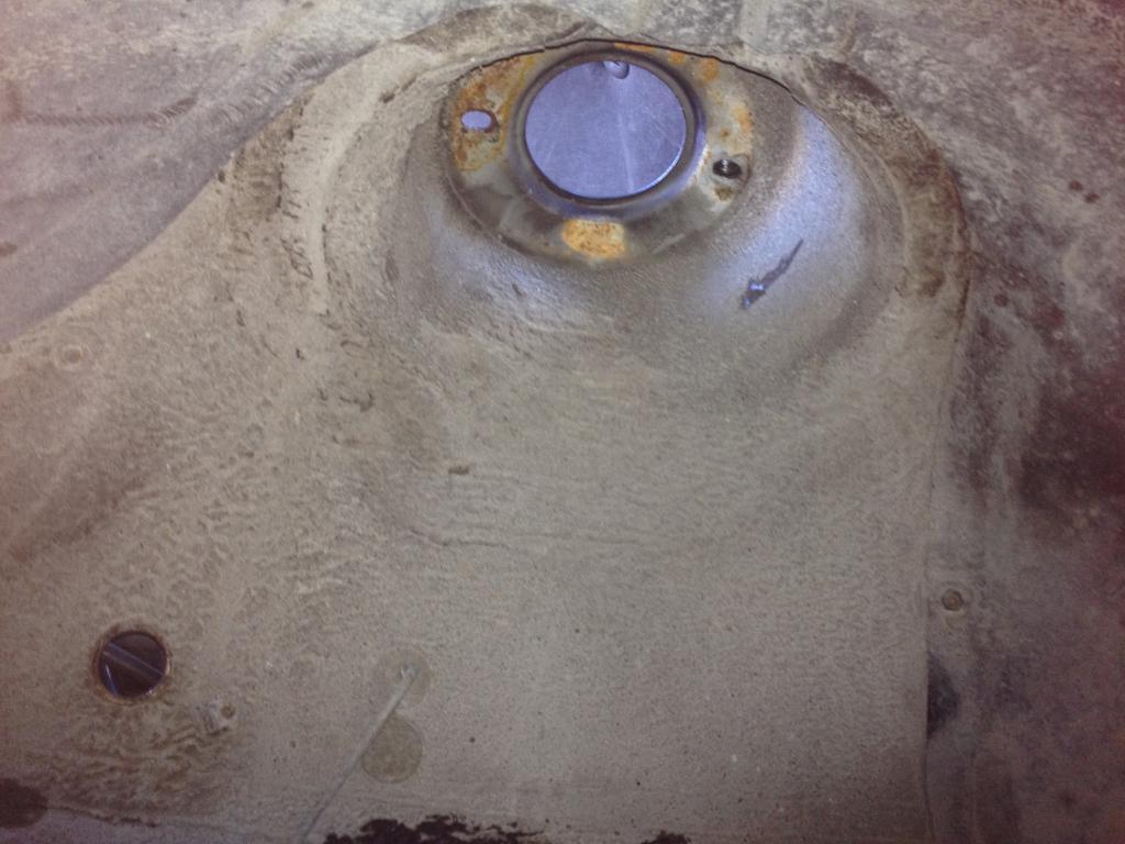

    Ikke så veldig mye som skjer mens jeg venter på deler. Fant litt rust i reservehjulsbrønnen og vurderer litt å kappe vekk hele greia og sveise igjen, og lydisolere. Innspill?

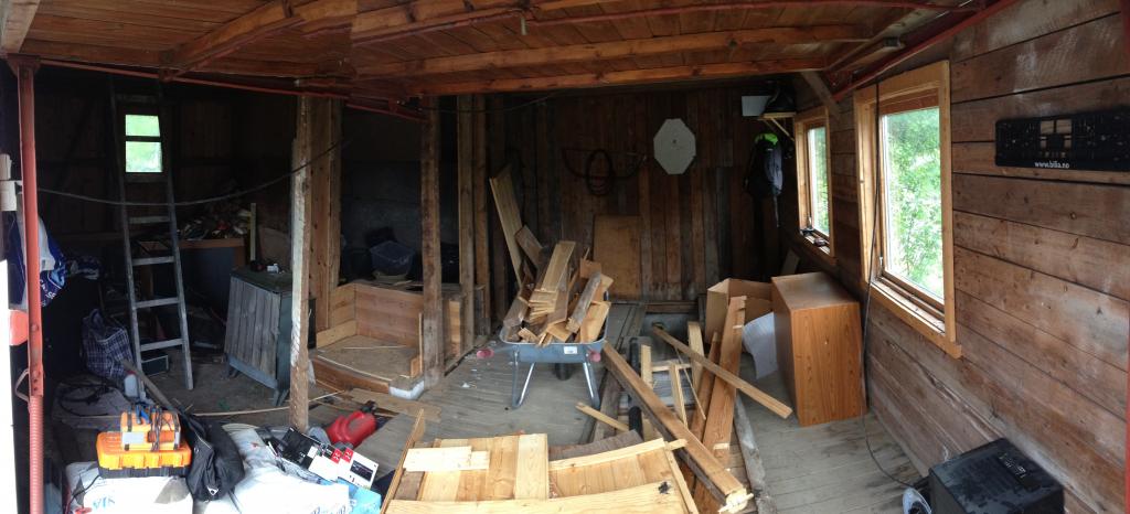

    Ellers så har jeg pusla litt i garasjen, holder på å rive det som en gang var en grisebinge og utedass, slik at jeg kan få et litt mer alright verksted.
    Musikk til arbe må til!
    Slik så det ut når jeg begynte.
    Så skallet jeg til en spiker, og ja, meget dumt gjort av meg.
    Og sånn så det ut når jeg hadde holdt på i halvannen time.

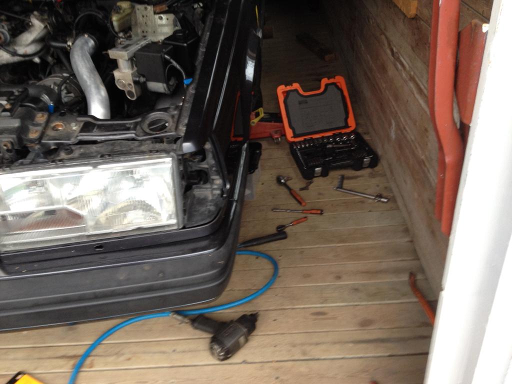

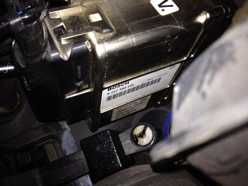

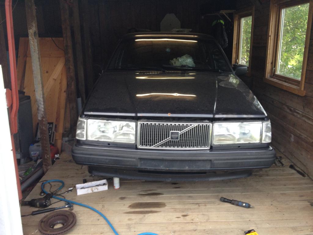

    Begynt på jobben å demontere forstillingen og fant ut at hjullager m/
    ABS
    -ring er kjeks, i tillegg til at jeg er 100% sikker på at føleren har tatt natta. No problem, skruvat.no to the rescue (fuck, flere deler å vente på).
    Her er noen bilder!
    Litt trangt om plassen, men det duger!
    Rust'o'hoy!
    Mekkeselfie

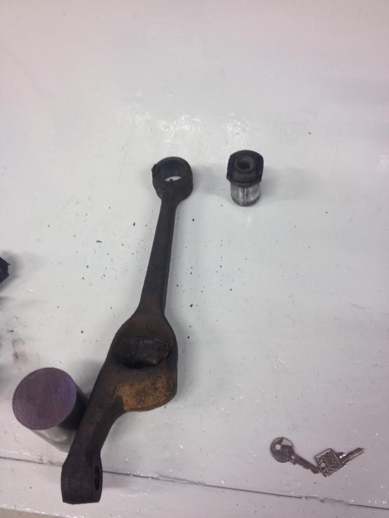

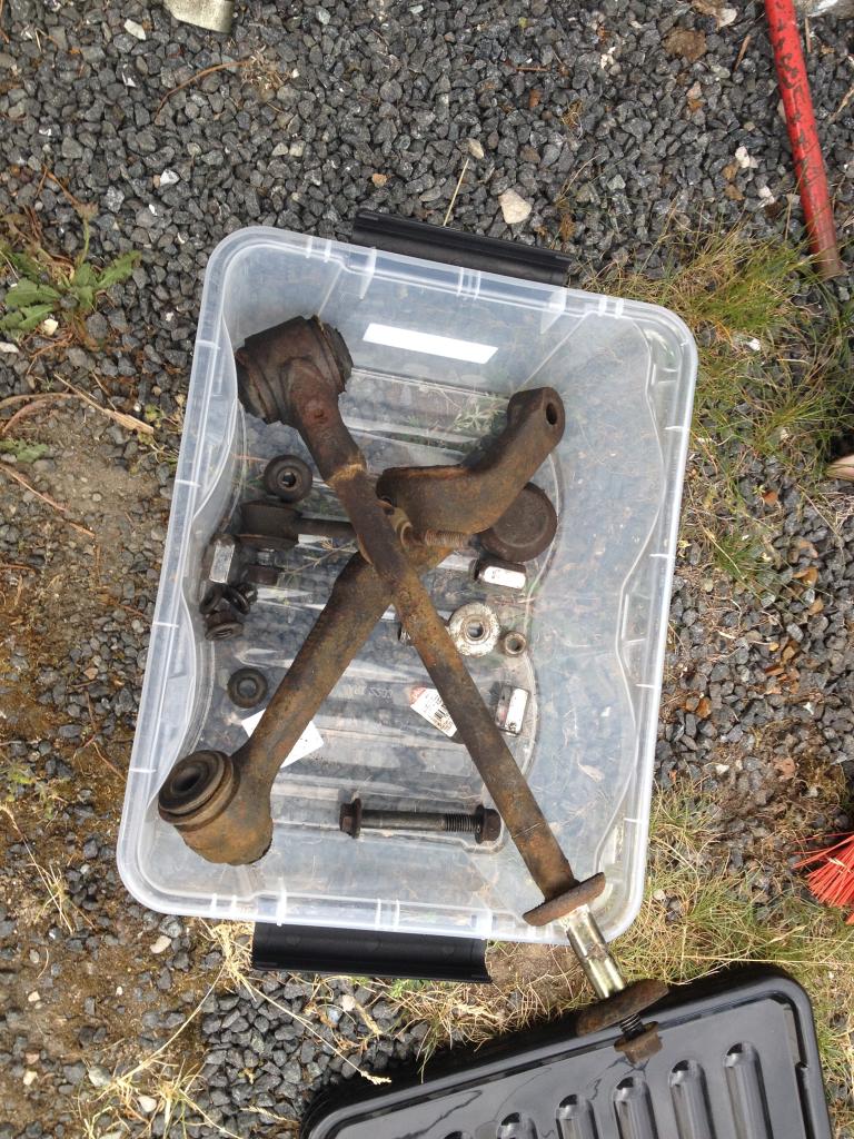

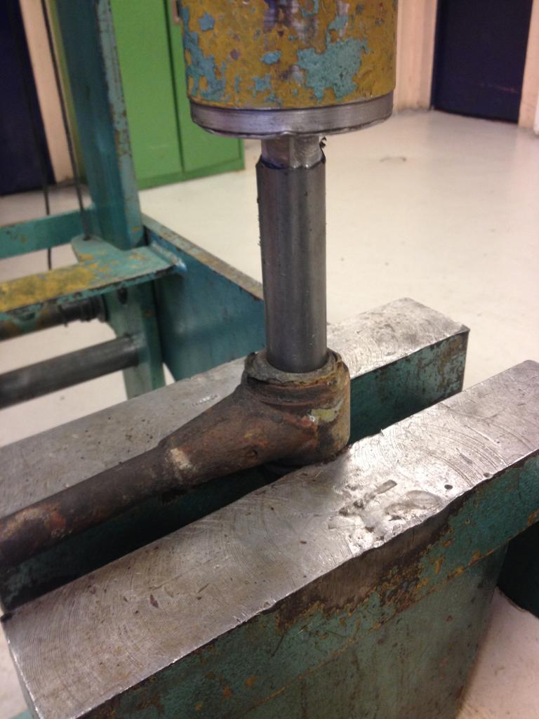

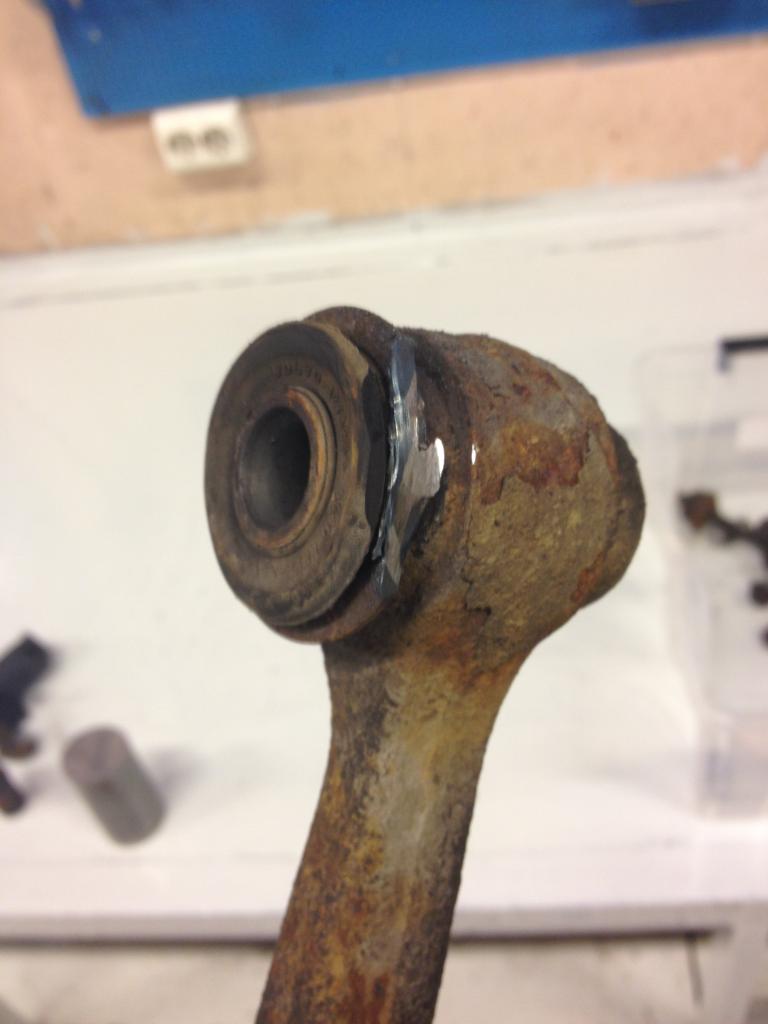

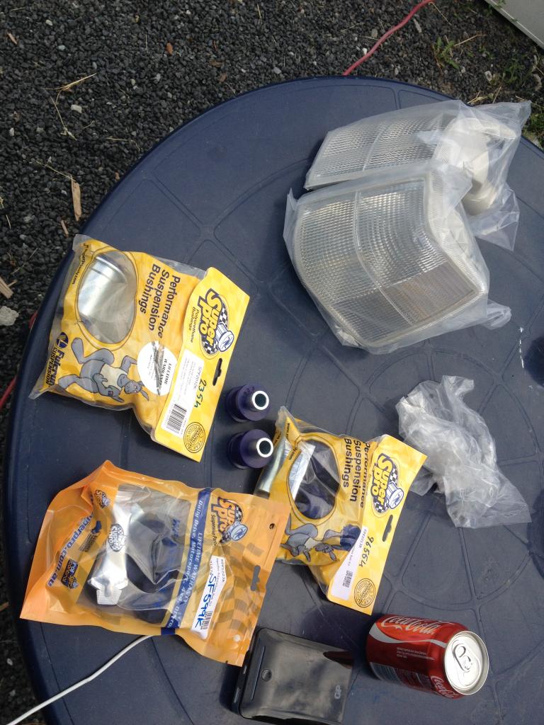

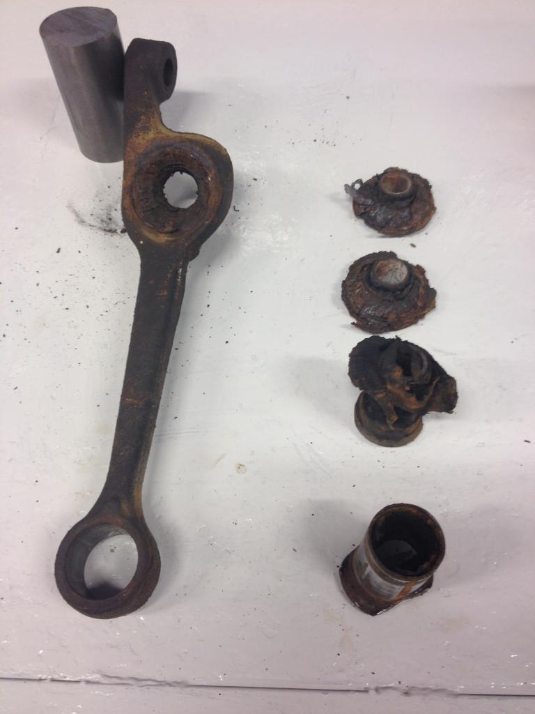

    Arbeidsdags og pakkeleveranse. Pedersen var først og polyforinger/hvitblinkers er på plass, i tillegg til at jeg fikk demontert hele forstilling på begge sider og presset ut gamle, foringrede foringer.
    Pakke!
    Hvitglis!

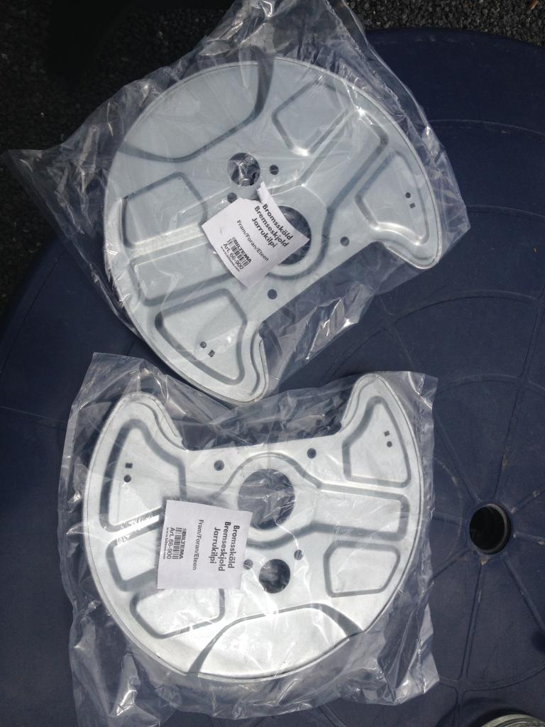

    Min fantastiske kamerat hos kjøreskolen handlet inn to nye bremseskjold for meg, disse får et strøk med grunning og lakk før de blir satt på!
    Fjørbein borte!
    Forstillingsdeler ryddig sortert etter fører-/passasjerside
    Jobben har en skikkelig "mannepresse" til disposisjon!
    På vei ut!
    Måtte tilpasse litt på tidligere hylse/foring for å få mothold i pressa.
    Ute!
    Får se hva jeg rekker i morgen/helga, har lagt noen planer som mulig involverer murpuss hos en kamerat, men kan jo hende jeg får dyttet inn litt forstillings puss/maling og polyfor-pressing. Har ikke akkurat noe mega hast mens jeg venter på deler fra IPD og ikke minst, juli og skilter!

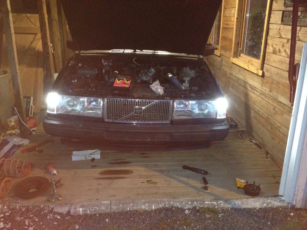

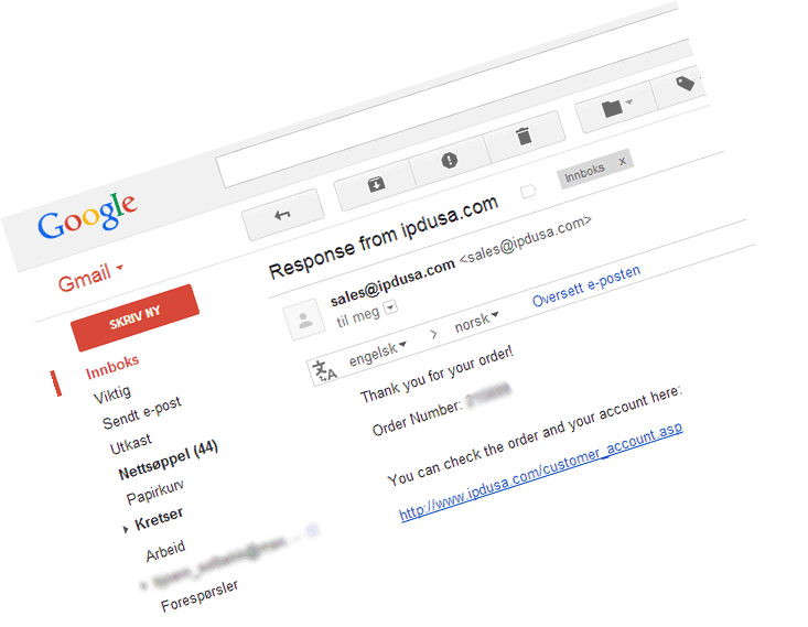

    Julaften hilsen IPDUSA!
    26.06.14

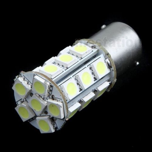

    I dag fikk jeg også en liten godsak jeg bestilte fra ebay, nemlig LED pærer til parklys foran. Disse kostet den nette sum av 6 kr for to stykk levert i postkassa, biltema ta deg en kake.
    Trenger ikke annet kjørelys enn disse, det er nå ihvertfall helt sikkert.

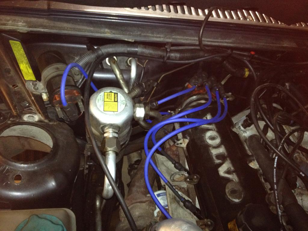

    Fikk rota meg ned på verkstedet i dag og fikk presset på plass en del foringer og som en liten avslutning på kvelden ble tenningpluggkablene byttet.
    Kan forøvrig anbefale aqualube fra IPD. Det er akkurat like bra som beskrevet.
    Iløpet av dagene som kommer håper jeg å få tid til å pusse litt rust, koste på litt brunox og montere deler av forstillingen igjen.

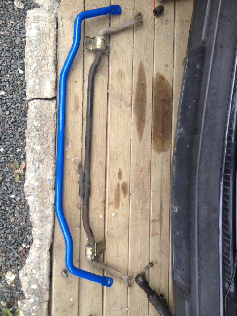

    I det siste har det vært mye greier og jeg har ikke fått tatt så mange bilder, men noen har jeg fått rotet meg til! Kan og nevne at bilen er på hjul igjen, stabstag montert foran og bak, skilter (wohoo!!) og så fikk jeg bestilt/montert 960 håndtak som selvfølgelig ble lakket i bilens fine farge!
    Picturetime!

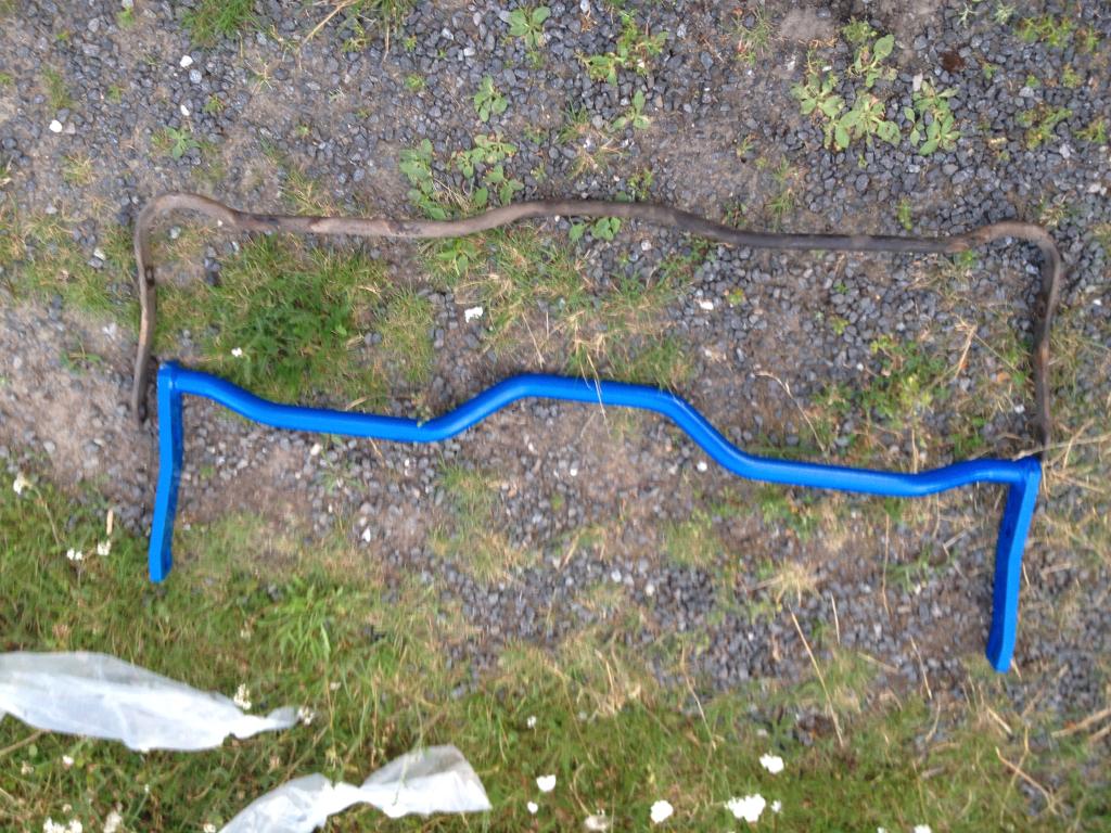

    Stabstag foran nytt og gammelt
    Nytt fjørbeinslager
    Skilter!

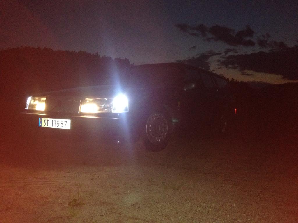

    Stemningsbilde, kveldstid

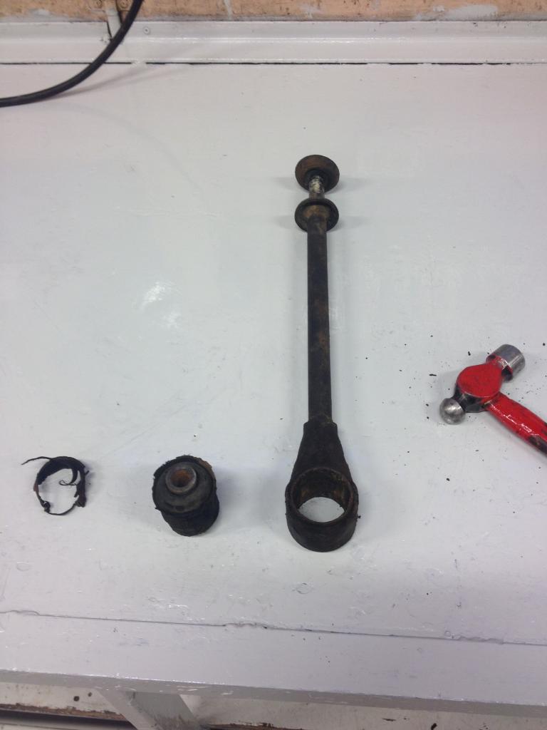

    Hurtigfiks - bytte av stabstag bak. Dette er noe ALLE bør få seg, NÅ, med en eneste gang. Det er en utrolig enkel og kjapp sak å bytte (20-30 minutter) og utgjør en kjempe forskjell! Chop chop, kjøp kjøp kjøp!
