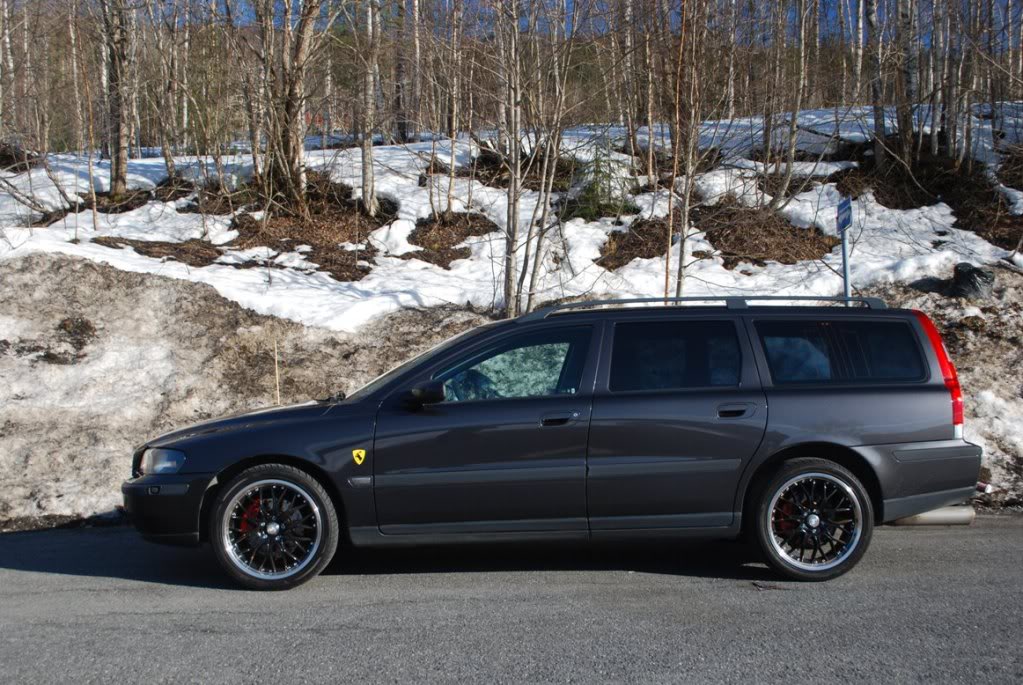

    Profil: BSR utblåset synes ganske markant! (som dere ser har den ikke vondt av å senkes noen cm.)

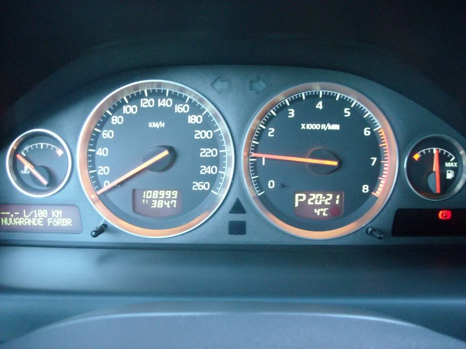

    Aluringer rundt instumentene:

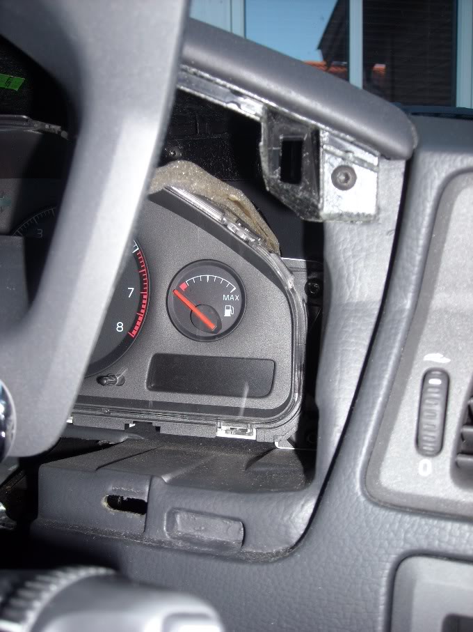

    Lightbulb Fremgangsmåte for montering av alu-ringer
    Det har ikke skjedd mye nytt på bilen min, men jeg tenkte jeg skulle dele litt erfaringer ifm. montering av alu-ringer rundt instrumentklokkene.
    Jeg vurderte en stund ulike alternativer for alu-ringer til instrumentpanelet. Bl.a. disse http://www.vparts.se/sv/artiklar/vol...0_s80_v70.html Jeg endte opp med disse http://www.vparts.se/sv/artiklar/vol...djup-kant.html fra vparts.se
    Det var ingen monteringsanvisning så jeg tenkte at jeg skulle lage en enkel beskrivelse på hvordan jeg gikk frem.
    Ta ut instrumentmodulen: Fjern 3 torxskruer under rattstammen.
    Løsne øvre deksel over rattstammen, løsne deksel rundt instrumentmodulen. Jeg benytter Volvos falseben til denne operasjonen. (Det svenskene kaller "fiskben") Fjern 4 torxskruer som fester instrumentmodulen.(ser 2 skruer i ytterkant av instrumentmodulen i bildet under, det er tilsvarende på venstre side)
    Dra ut instrumentmodulen. Koble fra ledninger (1 stk hurtigkontakt).
    Åpne instrumentmodulen. Her er klarplasten bare å løsne ved å forsiktig å bøye på festene samtidig som man presser ut. Deretter løsnes den sorte plasten rundt målerskivene på samme måte.
    Alu-ringene er litt for store til diameteren på hullene. Jeg skrapet forsiktig med en kniv, med knivbladet vinkelrett på hullet, for å få stor nok diameter til å presse ringene på plass. Vær forsiktig så du ikke kutter langt inn i plasten. Pusset dretter med et fint pussepapir. Når jeg hadde fått ringene på plass, festet jeg hver ring med super lim på 3 punkter på baksiden.
    Deretter er det bare å monteresammen i motsatt rekkefølge.
    Resultatet synes jeg ble meget vellykket. De tar seg aller best ut i mørket. Jeg har dessverre ikke fått tatt noen gode bilder av det. Kommer kanskje siden.
