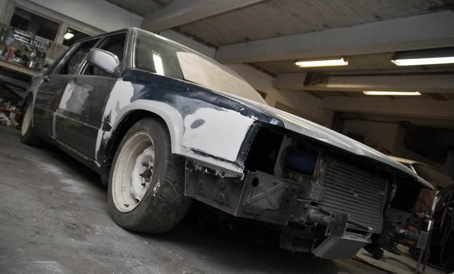

    Men til forandring så falt 16v en liten tur oppi i dag, var no mest for å kunne bygge litt lednings nett og slik til den, dvs.... Det blir 8ventileren som først skal oppi, og for syns skyld har eg ikke latt den ligge helt i ro heller. Bilder av den kommer om litt av den. =)
    Men men, nok om det. Bildene taler vel sitt, grenrøret var for stort, så det fikk ikke plass, men det er et grenrør jeg fikk billig, og er dessuten til en t4 turbo med dobble kanaler. Så da gjør det ikke så mye, for å få det til å passe må motoren stå rett stilt, og da må jeg i tillegg ha et annet innsug, så da forsvinner vinningen i det.
    Kommer som nevnt opp med bilder av 8ventileren så snart jeg får den monter, dette er bare midlertidig, maskinen er uten stempler inni for øyeblikket, årsaken til det er at den ikke er blitt målt diameter på etter støpingen på blokken. Det kan være triks å gjøre med tanke på om veggene evt skulle ha forskjøvet seg.
    Det blir nok ikke 16v topp til å begynne med. Det har heller ikke vært planen. Så det blir med en enkelt portet 8ventiler topp, kommer ikke til å legge ned så enormt med penger i denne motoren. Bygger ikke en Racerbil, =) Bygger bil som kan frakte meg til å fra kirken om Søndagen. =)
    Så her er det bilde av motoren med 8 ventilers topp, ser jo ikke så forferdelig gale ut det heller. Volvo bokstavene er slipt vekk, også har jeg hånd frest inn Linx Car Design, som er inisialene til meg og en kompis. Vi har bygget en del biler i lag, og bestemt oss for at bilene måtte merkes med noe, som kunne peke til hvem som hadde utført det hele. =)
    Så bygger jeg også bilen klar for evt å kunne senken den med luft belger, det kommer nok sikkert ikke luft belger på bilen før til neste sommer. Men da er det greit å ha alt klart.
    Som man alt ser, så finnes det ikke noe klaring mellom dekk og indre skjerm.
    Så her har jeg måtte snitte det hele opp, og dra det opp, legg merke til snittet jeg har laget over hjul buen. Dette er den største biten for å få bilen til å ligge så lavt som mulig med evt luft senk. Med denne løsningen kan jeg senke bilen 200 mm. Og alikavell kjøre den rett fram og også ha en god sving radius.
    Her er et slags før og etter bilde.
    Men på etter bilde er ikke skjermen helt ferdig justert. Men ta en titt på neste bilde, så ser man det totale resultatet før svising, dvs her har jeg alt banket opp og svist den flippen som jeg har skåret ut.
    Har desverre ikke tatt bilde når det hele var ferdig sviest, men resultatet ser ikke så gale ut. På de neste bildene er bilen senket omlag 200mm, det er mål tatt ut i fra en orginal 940, og da står bilen min på 19" men slik er det ikke teoretisk mulig å ha bilen uten at man har luft, man kunne ikke hatt bilen så lav som dette. Her har jeg faktisk fjærnet fjørene og gummiputen. =)

    Har jobbet hardt på de siste 2 ukene, og mye har også skjedd. Og det kan se trangt ut å klare å følge planen om å få til å få bilen ferdig sveist i løpet av Oktober. Men det er på den andre siden heller ingen umulighet. =)
    Begynner med å vise et bilde som jeg ikke viste sist jeg oppdaterte, her viser jeg det hele med dekk.
    Det er enda mer arbeid igjen på indre delen av skjermene, men først må ytterskjermene breddes og gjøres ferdig før jeg kan sveise ferdig de indre delene. =)
    Fortsetter litt med å vise hvordan jeg bygget opp festene til front platen, pga den så pass store intercooleren som jeg har, og som jeg er så vrang med å plasere slik som jeg gjør, så måtte det bygges om litt på lykte festene, Tidligere var det intercooleren som holdt fronten sammen, nå holder fronten Intercooleren, hehe... Er vel slik det skal være.
    Her er et bilde etter at jeg har sveist det hele sammen, har ikke slipt ned punktene enda, det skal jeg ta. =)

    Så er det dags for enda et sett med Nye framskjermer. Årsaken til at jeg ikke bruker de jeg tidligere holdt på med er fordi jeg ikke var helt fornøyd.
    Det tar lang tid å måle opp, og tillpasse framskjermer, det er ikke bare å snitte og sveise. Man har utrolig lite å gå ut i fra. Man kan ikke stole på framhjulene helt. Men med god hjelp av en kompis, så kom vi i havn, det tok totalt 4,5 timer bare å få det noe lunde på plass. Og derretter har det gått i sveising.
    Når jeg sveiser tar jeg ingen sjanser, jeg vil ha minst mulig trekk i stålet, framskjermer er løse deler, de trekker seg veldig lett, så det trikset jeg bruker, som jeg tror mangen andre kaross arbeider og bruker, er å kjøle ned med Finger sliper, noen punkter en liten rekke, og sliper de i en engang, jeg sliper vært enkelt punkt. Dette for å unngå minst mulig trekk i stålet, på dette spaerer jeg også inn masse i sparkling senere, og faren for sig i sparkelen er også redusert betydelig. =)
    Da begynner vi på igjen, jeg bruker kun orginal deler, ikke noe Veng eller annet kina kjaffs, her skal det være ekte svenskt stål, som i tillegg også passer, så jeg fikk levert en splett ny 940 orginal skjerm sist Fredag, Lørdag var den alt kappet opp. =) Galskap mener vel noen.
    Jeg skal prøve så godt jeg kan å forklare hvorfor man kapper der hvor man kapper, og hvordan man kommer fram til det hele. =) Dette er ting jeg helt selv har funnet svar på, og svaret er ganske logisk viss man kapper feil på den første skjermen. Hehe...
    Man må kappe i under kant i framkant av skjermen, dette for å lettere kunne leke med stålet, også for å kunne ha en plass å feste skjermen. =)
    Viss du ser på bildet her, ser du 2 streker som er risset inn. De skal gå 90 grader ut i fra falsen på hjulbuen, og indre falsen på hjulbuen, det er ikke helt enkelt å få dette til, for hvordan skal man klare å mål 90grader på en bue?
    Her ser du et eksempel. Igjen skal jeg treffe hjørnet på falsen oppe hvor skjermen slutter, det er vanskelig å forklare hvorfor det MÅ bli slik, men prøv og kapp feil, så forstår du hele greien da. =)
    Og her er andre siden.
    Så starter vi oppmåling, det jeg ser ut i fra er hjulene, og i tillegg også en naturlighet, i tillegg samneligner jeg med hvordan det ser ut orginalt på min bruks bil som er en Volvo 940.
    Jeg bruker tape som følger falsene over hvor listene er, også måler jeg inn mot dekket, og merker meg et punkt, så gjør jeg tilsvarende på andre siden. =) Det blir masse løping fra side til side.
    Så klipper jeg til en stål bit som skal sveises inn, på lik linje med alt annet jeg har sveist, så legges også denne en til en. Ikke noe jalla med å legge stålet i bakkant, dette gjør jeg også for å ungå sig i sparkelen, man vil da kunne se kanten man har sveist bakom igjen i lakken senere.
    Så sveiser jeg underkanten av skjermen, den som ljeg snittet opp, som gjorde at man kunne flytte feste på skjermen lenger inn, man må ta begge sider av skjermen parallelt.
    Så hiver jeg meg på bakre delen av skjermen, det snittet som går inn mot front ruten.
    Så kommer den store oppgaven. Det som veldig mangen glemmer å vise når man bredder.
    Det er falsen mellom døren og skjermen, den blir helt på tryne, så det må jo også rettes på.
    For å finne den rette løsningen på snittet jeg skal lage, tar jeg en stål passer, lager avstand på passer hodet som går mellom skjermen og døren under speilet, for dette er skjermens null punkt. Så lar jeg passeren følge med samme åpning langs null punktet og nedover, en plass på veien vil den ene passer spissen treffe skjermen, og lage en ripe nedover. Dette blir da den delen som blir den ene linjen luft sagen skal skjøre, den andre linjen sagen skal skjere på er langs orginal falsen i skjermen, så da skjærer man altså ut en lang super tynn halv måne.
    Så bretter man inn kanten, og punkter det hele igjen, Legg merke til hvor sinnsykt bra det ble, hehe... Gir meg selv litt skryt for den. For går te til pokkers her, ja så har jeg brukt en hel uke på noe som var bortkastet. Jeg vil ha det skikkelig.

    Her er etter sveisingen, jeg har bare lagt på primer for en kort tid. Så legger jeg på Epoxy senere. Så sparer jeg enkelt å greit en del Epoxy på det.
    Så fant eg ut at nøkkel hull er en detalj formye. Så da fjernet jeg den. =)
    Det kommer ikke til å se så veldig dumt ut med stepp hjulet. Hehe...
    Så hiver jeg meg på sparkling av ene døren. Jeg er ingen sparkle mester, så jeg tar kun grov jobben selv, så har jeg gode venner som støtter med finnish.
    Sparkelet legger jeg oppå enkelt slipt Epoxy så den skal få feste.
    Så er sparklingen i gang på ene siden av bilen. Fant noen Volvo 140 bredda stål felger. =)
