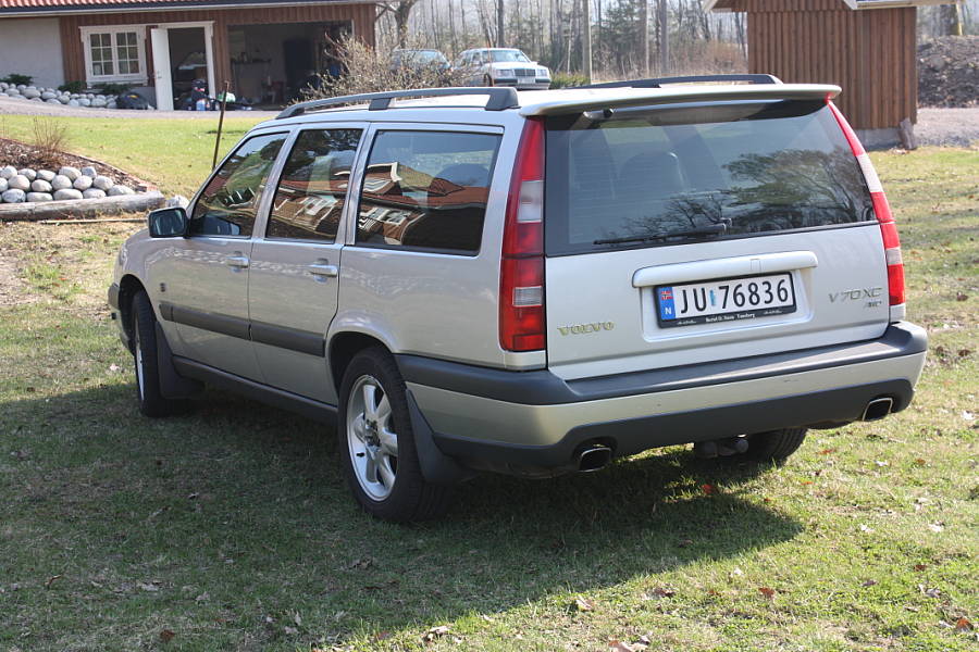

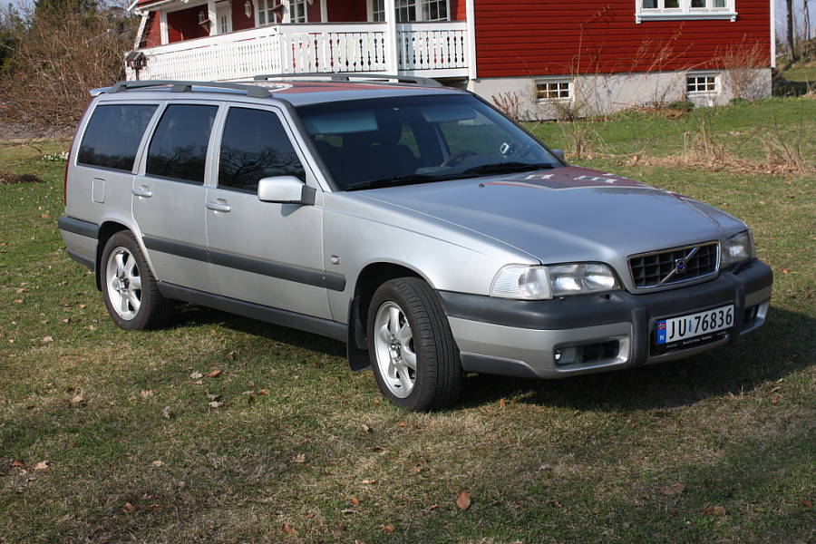

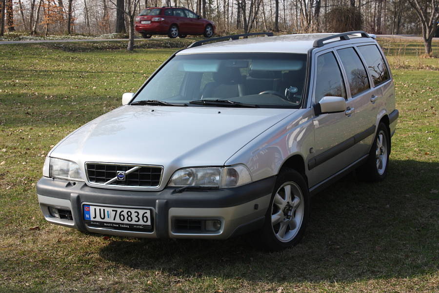

    Da ble det litt raskt og overraskende enda en bil til på meg, så får vi se hva som eventuellt skjer med denne fremover.
    Dette er en 1999 modell V70XC
    AWD
    , 2.5 liter Turbo, som har gått 203.000 km.
    Bilen har noen småfeil som må rettes, bla. nye hovedlykter pga. matte reflektorer (lukter jeg klarglass lykter? ). Nye støtdempere rundt om, fjærbeinslager og skåler foran. I tillegg må jeg vel også bite i det sure eple og bytte
    ETM
    'n på denne..
    Har planer om å lakkere all plast/grått i sølvmetallic, samt sette på originalt volvo V70 senkesett for å den litt lavere bakken..
    Nivomat demperen bak har sett sine bedre dager og fungerer ikke lenger, så disse vil bli erstattet med vanlige dempere.
    Bilen har allerde sotede ruter så det slipper jeg å få gjort på denne.
    Her er noen bilder av gliset fra annonsen:

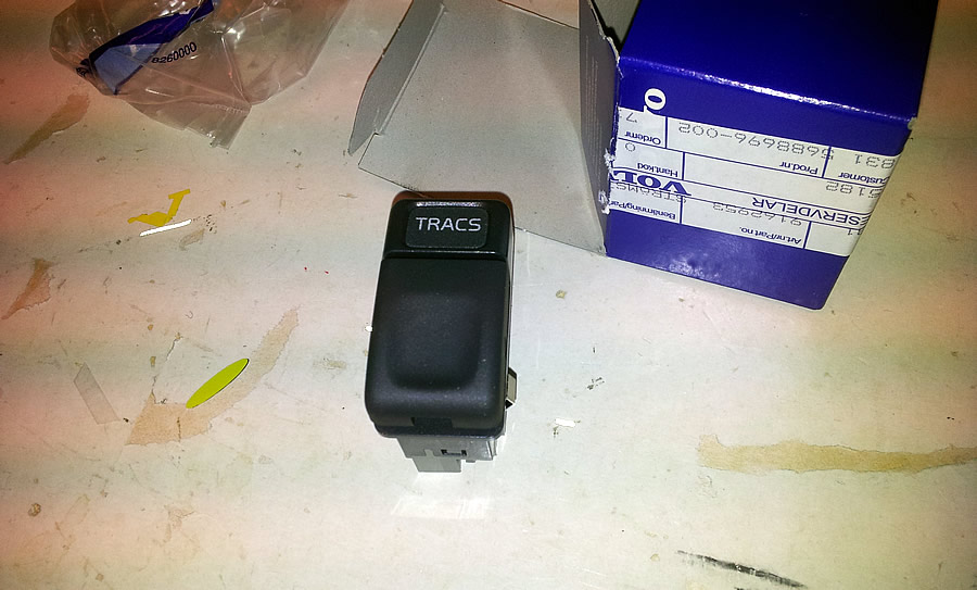

    Den obligatoriske
    TRACS
    knappen måtte selvsagt innhandles:

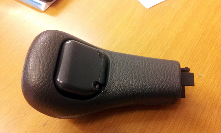

    Så måtte jeg bytte girspak-knott. Som dere ser på bildet her så hadde plasten på knappen på knotten å sprekke så måtte fikle hver gang jeg skulle ha den ut av park eller ta ut nøkkelen av tenningen. Så da ble det en unnskylding til å skaffe seg en girkule i skinn (bilde får komme senere)

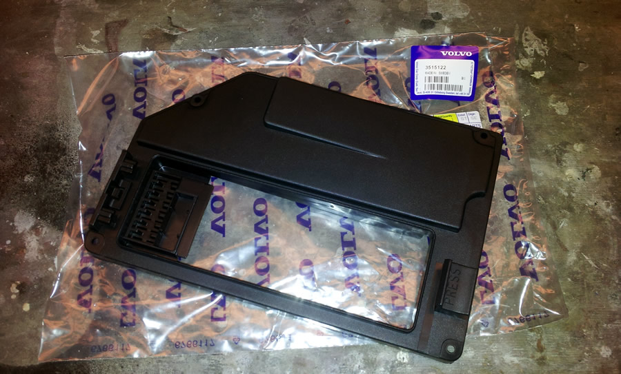

    Så var jeg litt uheldig med 13 år gammel plast som holder sikringsholder lokket fast.

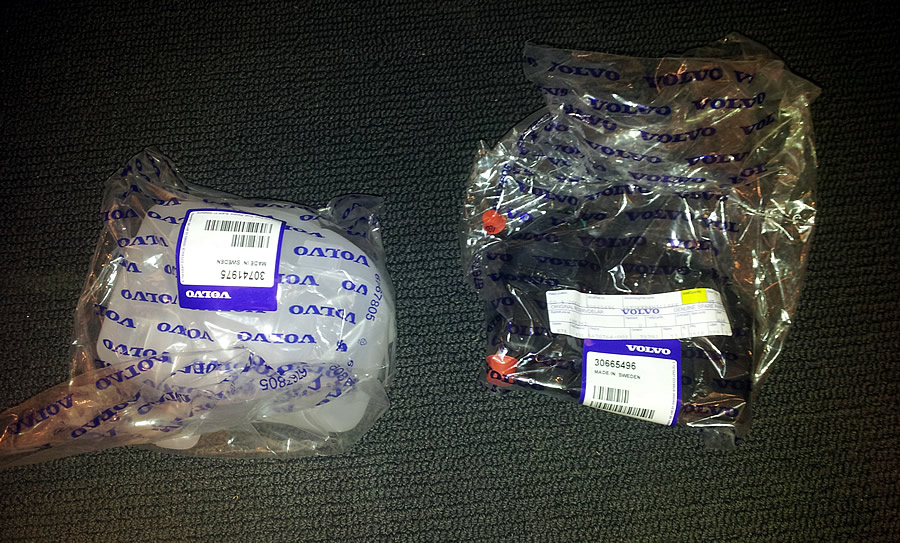

    Så da var det bare å bite i det sure eplet og gå til innskaffelse av ny:
    Her er det som har blitt innhandlet foreløpig:

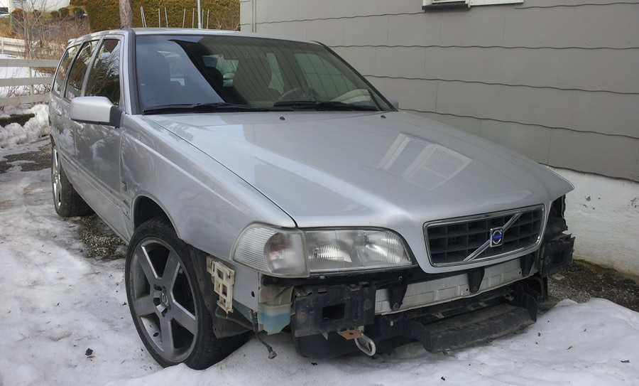

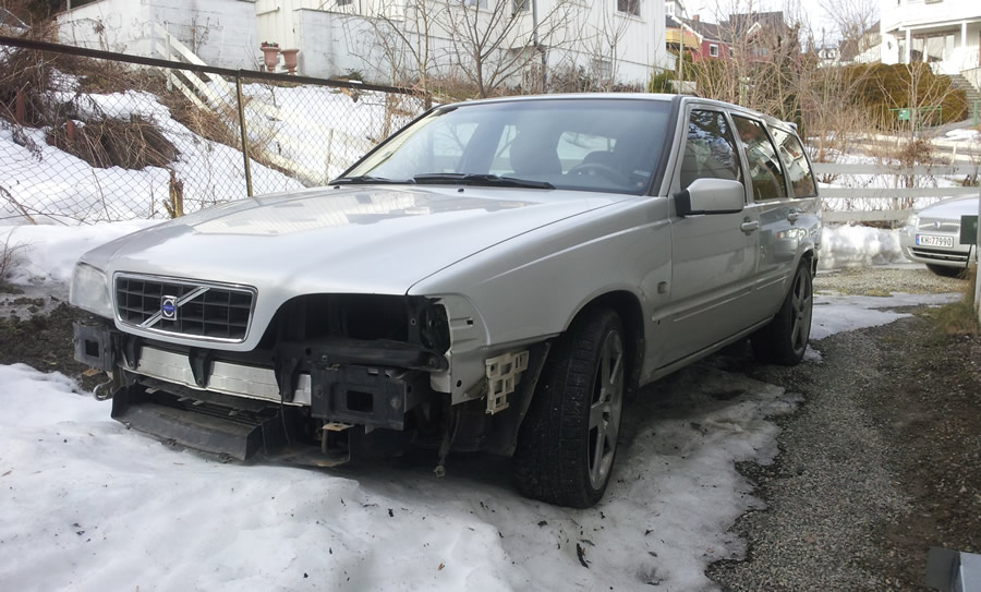

    Standard STOR Oppdatering
    Da er det en stund siden jeg har fått lagt inn oppdateringer på bilen. Men det har da skjedd en god del med bilen de siste 6 ukene..
    Så da begynner vi her:
    Først så er det ett bilde av bilen foran før senkingen. Ganske høy tør jeg påstå..

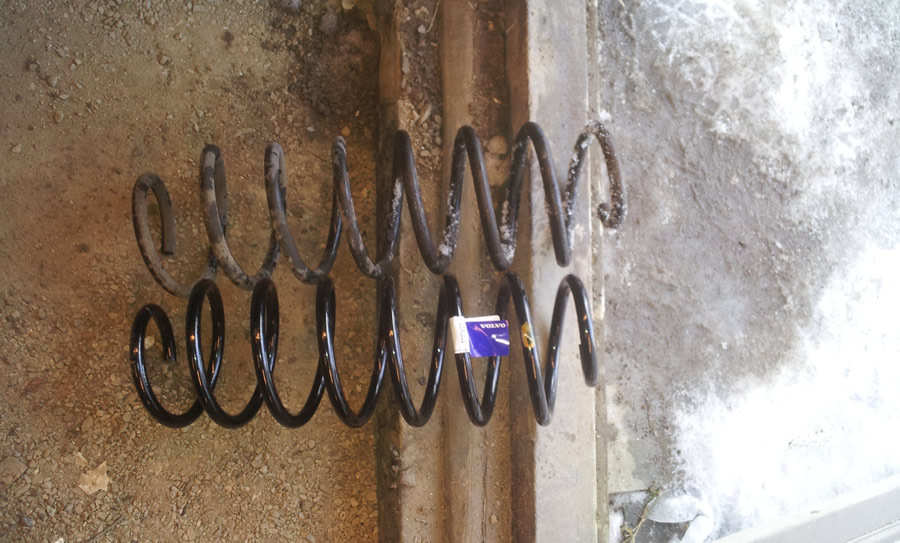

    Her er forskjellen på original XC fjær og V70 senkefjær. Ikke så stor som jeg kunne trodd.

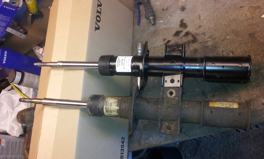

    Her er en sammenligning mellom original XC støtdemper og original V70 sports demper, stor forskjell på plassering av nedre fjærskål og lengde på demper:
    Ny lagring må til, var en ulyd på høyre dempertårn:

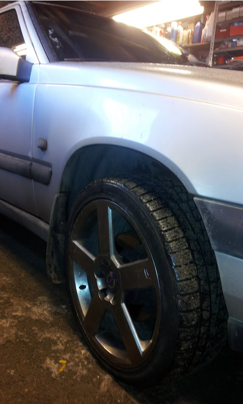

    Høyde på bilen etter senking. Her var bilen nettopp sluppet ned fra jekken, så den får nok satt seg litt mer etterhvert:

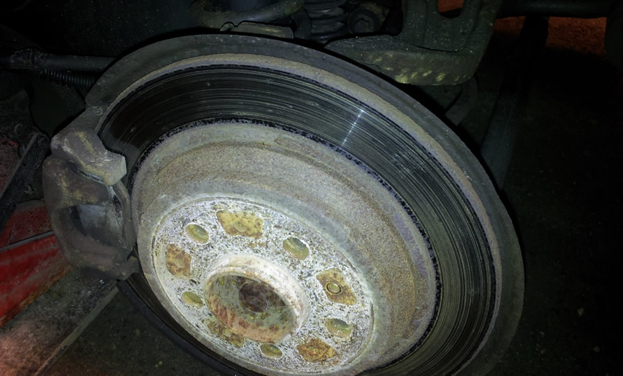

    Dårlige bremser bak, klossene gikk nesten på metallet også..
    Men fra forrige Laserblå jeg eide for ett årsiden, så hadde jeg komplett XC90 bremser bak liggende, så dette er nå montert. Måtte maltraktere bremseskjoldet ganske betraktlig for å få det til å passe.. Men jaggu ble det bra..
    Her er det noen bilder av bilen med diverse demontert for lakkering: Frontfanger, bakfanger, dørlister, kanalskjørt, skvettlapper og takrails.

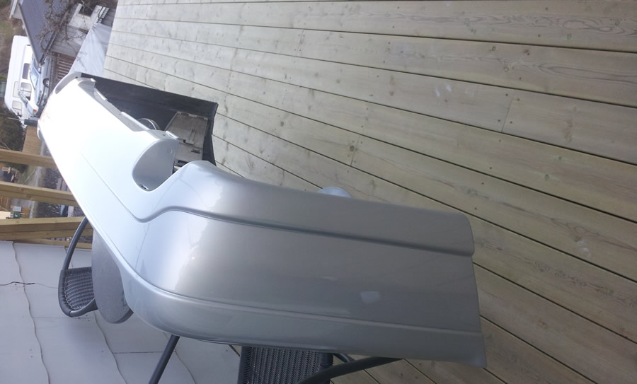

    Og så hopper vi over all det kjedelige grunnarbeide og slipingen til ferdiglakkerte støtfangere.. Lekkert:

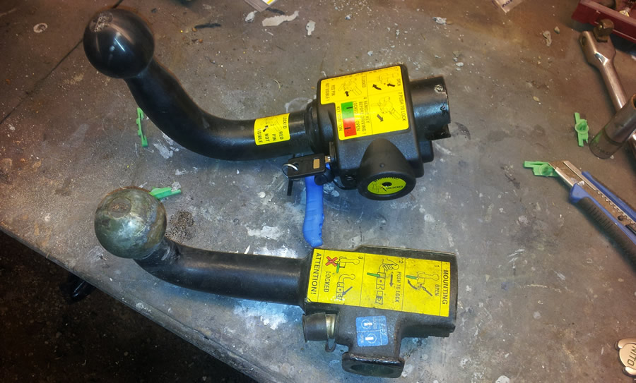

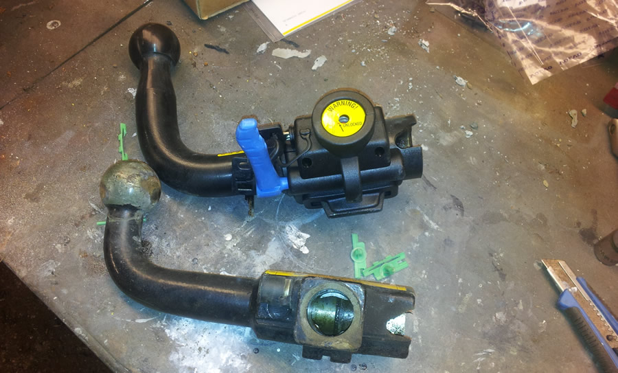

    Tilhengerkula hadde sett sine bedre dager. Forrige eier hadde klart å knekke av håndtaket så det var ikke mulig å ta av. I tillegg var dette av den typen volvo hadde en fabrikkinnkallelse på for ca 10 årsiden.. Så da føltes det best å investere i ny kule.
    Forskjellen på ny og gammel. Jeg kjøpte kule som var til bil uten nivomat, siden jeg nå har fjernet nivomat demperene og satt på vanlige dempere. Da slipper jeg i hvertfall ikke bekymre meg over at nesehjulet på tilhengeren subber bortover asfalten..

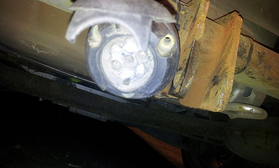

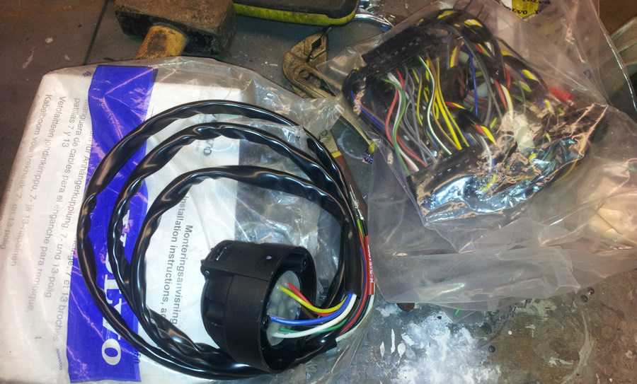

    Tilhengerfeste kontakten hadde også sett siden beste dager.
    Så da var det bare å bite i det sure eplet og investere i ny ledningsmatte med kontakt.. Da blir det lys på hengerene igjen..

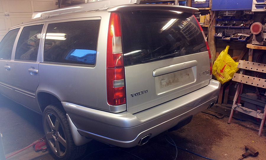

    Her er bakfanger montert og lakkerte skvettlapper, i tillegg er eksoshaler tilpasset og justert inn. og så har jeg fått modifisert ei tilhengerfeste kåpe fra en XC60 til å passe på hengerfestet.. Denne skal selvsagt også lakkeres når tiden strekker til.
    Har også investert i klarglasslykter som ligger i bagasjen og venter på å kunne bli montert. Har også fått tak i noen 18" felger som skal på, men det er en mulighet for at det blir noen 19" etterhvert.
    Men nå reiser jeg på 3 ukers ferie i morgen, så da blir det ikke noe oppdateringer her med det første. Jeg gleder meg til å få satt sammen bilen, og få tatt en skikkelig overhaling av lakken så den blir blank igjen. Kanskje vi får dratt den med på noen treff utover våren og sommeren..
    God påske allesammen!

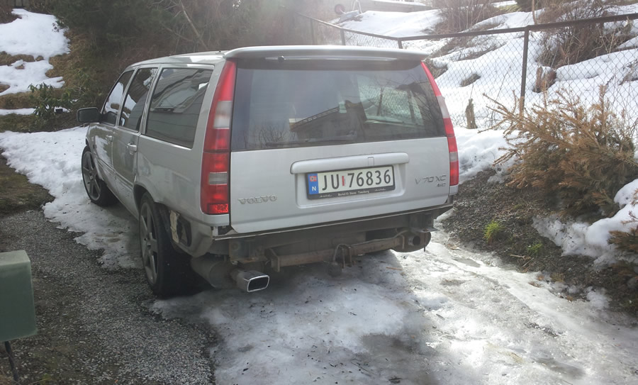

    Når jeg kjøpte bilen så satt bare en av enderørene på bilen. Han jeg kjøpte den av sa at den var borte fordi den hadde rustet vekk.. Så jeg var forberedt på å gå til innkjøpt av noen nye enderør.. Men når jeg fikk lempet ut sommerhjulene fra bagasjen så så jeg til min store lettelse at enderøret lå i bilen. Det manglet bare en liten skjøt for å få det montert igjen.. Tror kanskje jeg må justere litt på enderørene for å få de mest mulig i senter av åpningene i bakfangeren
    Kommer flere bilder iløpet av ett par uker.. Akuratt nå sitter jeg i 35 varmegrader å skriver dette, 9200 km hjemme. Akuratt nå sitter jeg å ser på denne utsikten: (jeg låner bildet fra webben da jeg har glemt å ta med meg passordet til FTP opplastningen min på ferie)

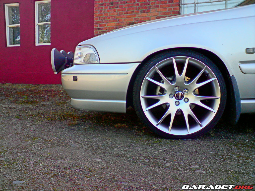

    Som det kan sees på bildene så har jeg 18" R-kopier på bilen for øyeblikket, men det sitter vinterdekk på disse, og så burde de strengt tatt fått seg en omgang med ny lakk, så har fått tak i noen 18" til sommeren.
    Felgene jeg har kjøpt er 18" Mirzam Volvo felger. Lik disse på dette bildet? Skal hente felgene når jeg kommer hjem fra ferie.
    Planen var å kjøpe på AFL sin 19" V60 Rdesign replica felg, men det er usikkert når den kommer på lager, så får avvente, og bruke Mirzam felgen inntil videre.
    Replica av disse i 19" var planen:
    Ellers så får jeg se hvordan senkingen har blitt nå som fjærene forhåpentligvis har fått satt seg litt. Jeg er ikke på jakt etter en maks senket bil, men det må jo se passe bra ut. Første kravet er jo att det ser ut som bilen er like høy (eller lav om du vil) foran og bak..
    Det jeg tenker også på er å muligens hellakkere speilhusene, disse er jo i dag original lakkert.

    Mirzam er jo mye penere felger på disse bilene, en den R-Design replikaen. Hadde heller holdt meg til de

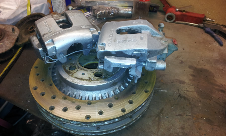

    Oppgradert frembremsene fra 280 mm originalt til 305 mm skiver.
    Her er det bilde av XC90 bremsene som er montert på bilen.
