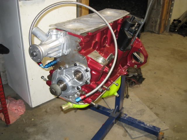

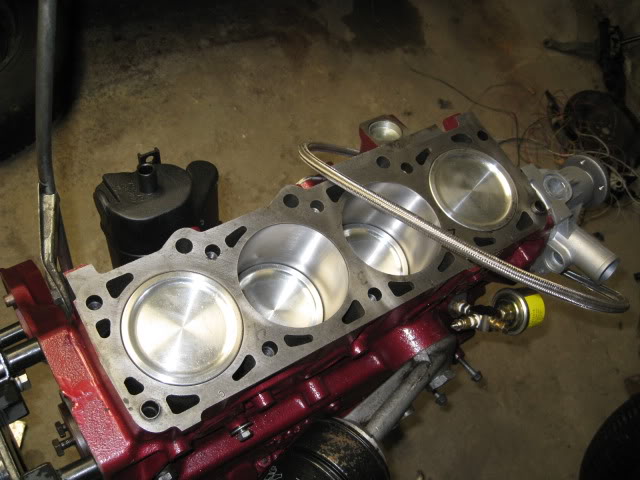

    B230F blokk med JE stempler og Eagle H-profil råder.

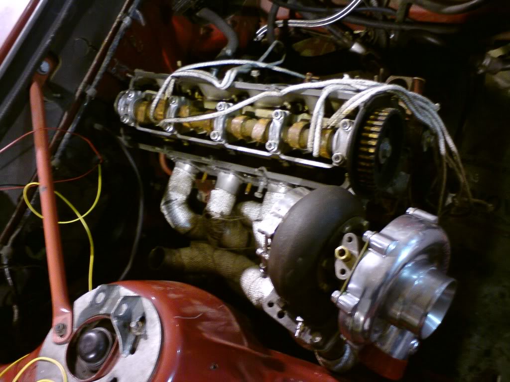

    Turbonetics 60-1 turbo med 360 kulelager og T4 bakhus

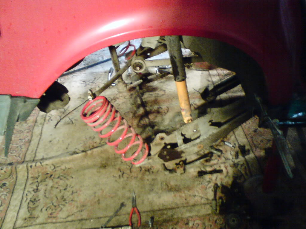

    Truetrac diff med kjøling på bakaksel
    dobble stabstag bak.

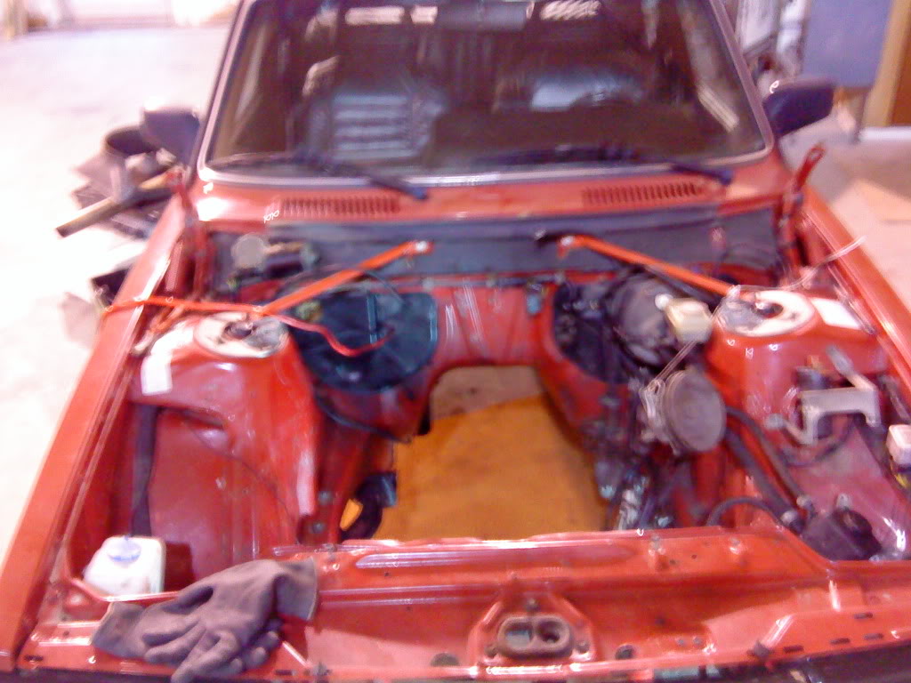

    Ut med gamlemaskineriet, og igang med bestilling av nytt!!

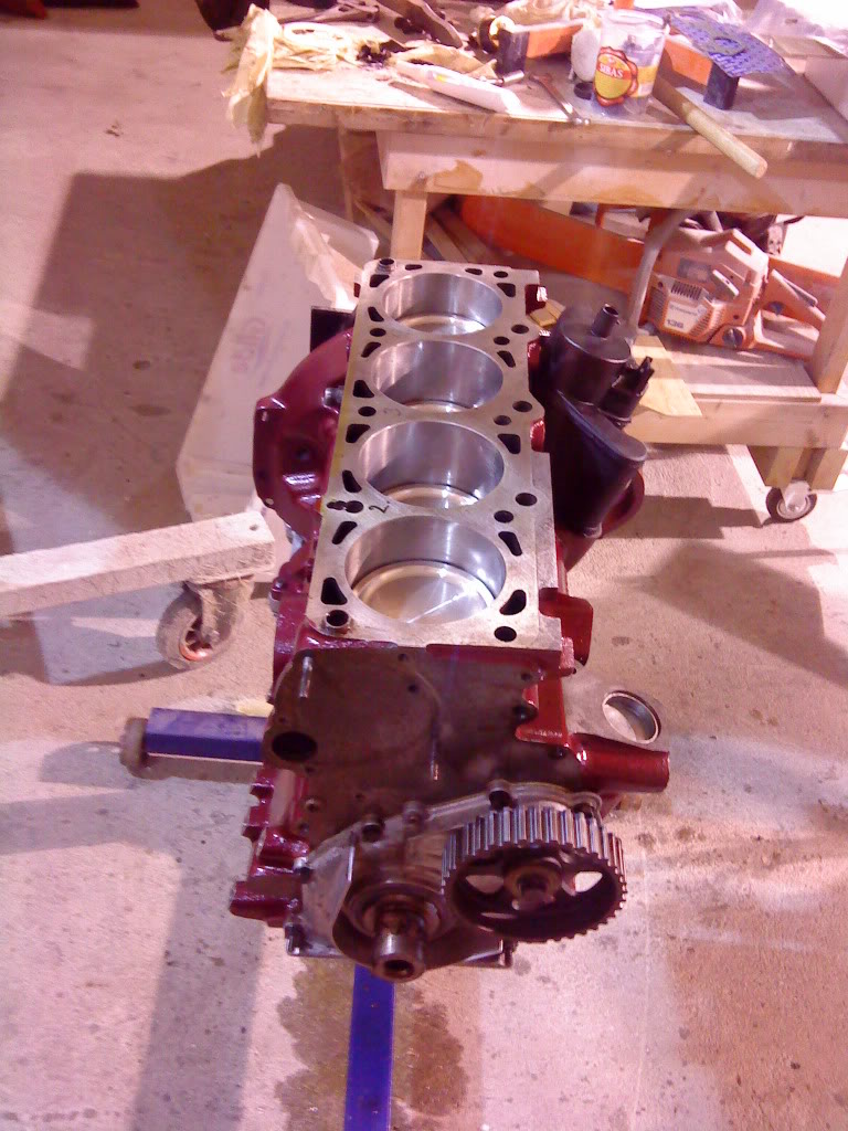

    Vart en nyere B230F blokk med JE stempler og eagle råder fra wetterhus.

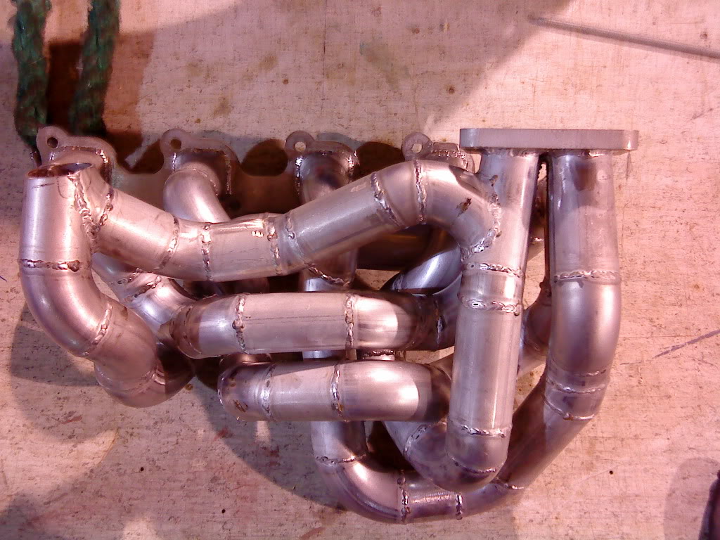

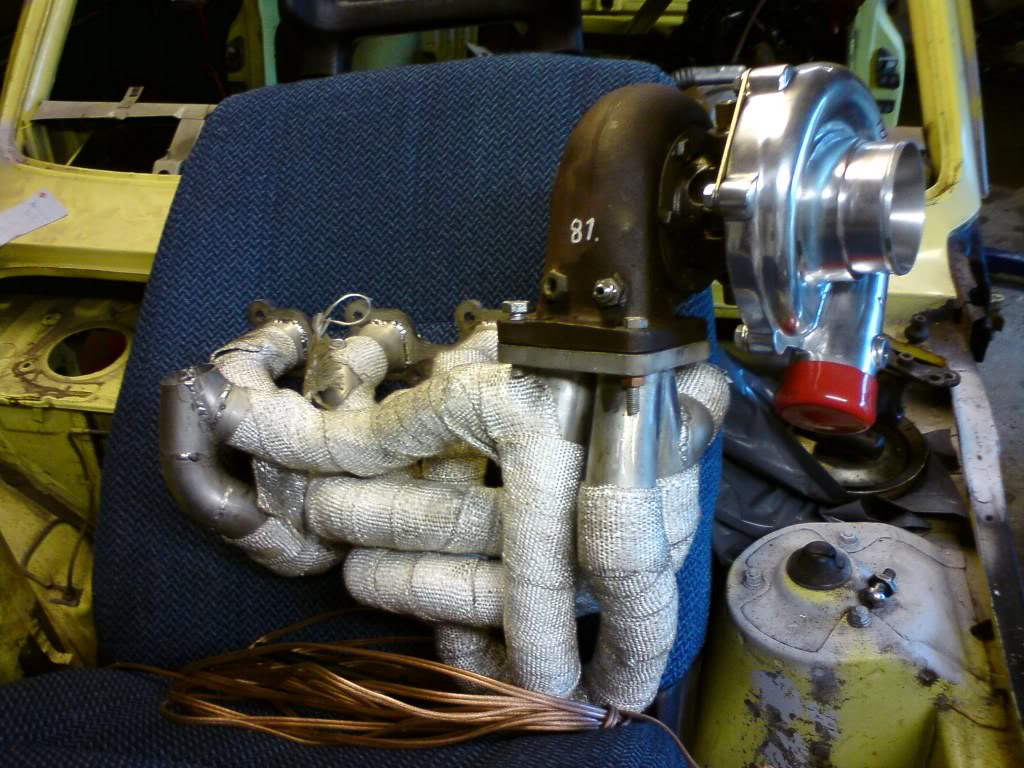

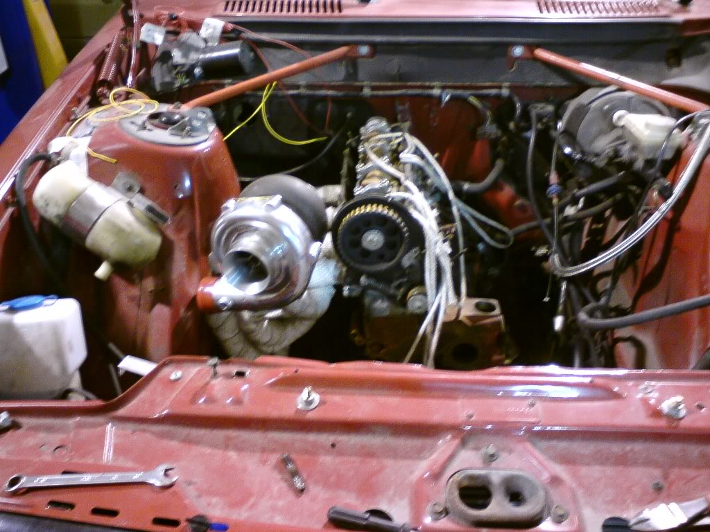

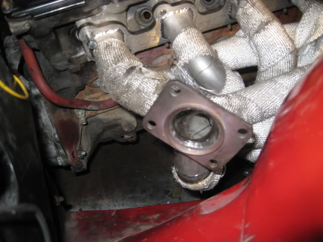

    Custom grenrør i rustfritt stål med splitpuls og ekstern wastegate

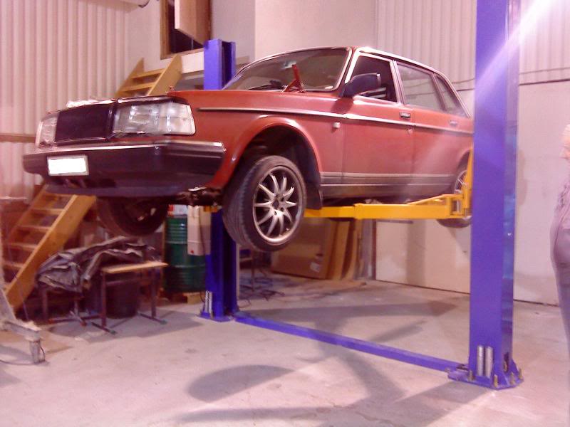

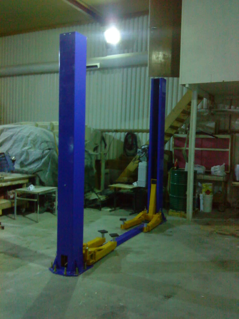

    Ny løftebukk gjør jobben enklere

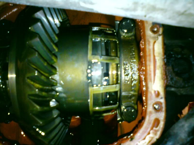

    Inn med truetrac etter at org. diffen tok kvelden
    Her sammen med Detroit locker'n til en kompis (tracken til venstre)
    Kjører kjøling og filter på bakakselen, med en tilton oljepumpe. Siden den sikkert kommer til å få en del juling

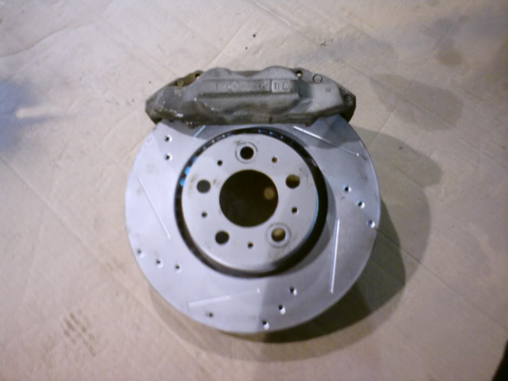

    302mm V70 bremseskiver med Landcruiser kalipere fra nyere Toyota!

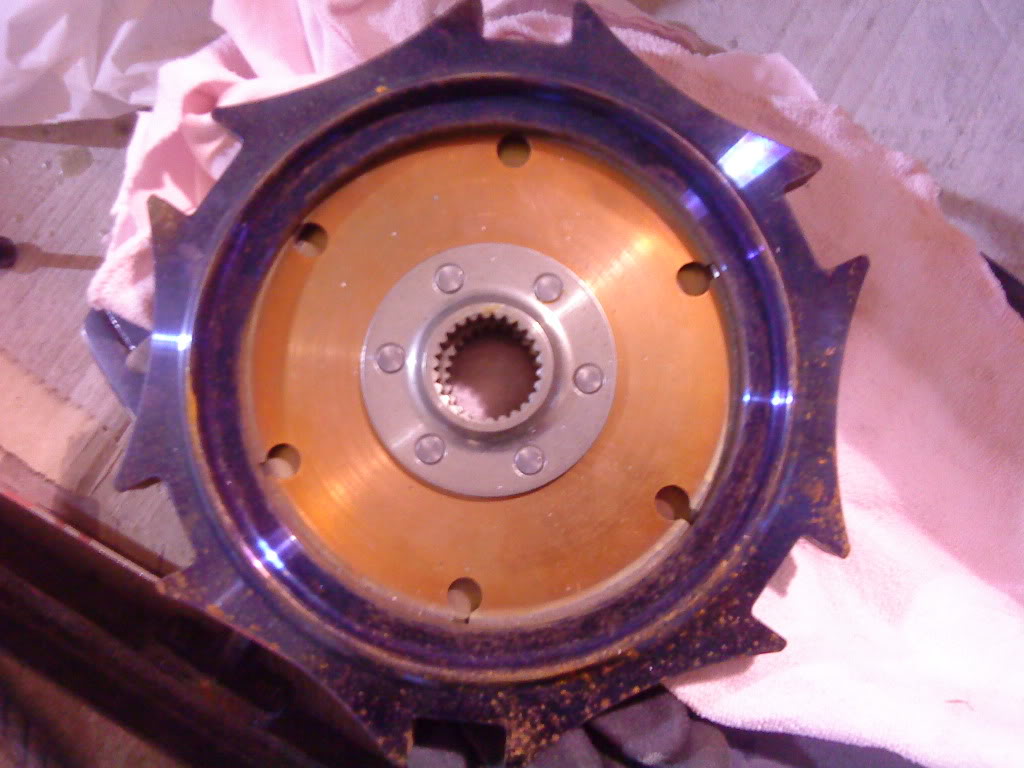

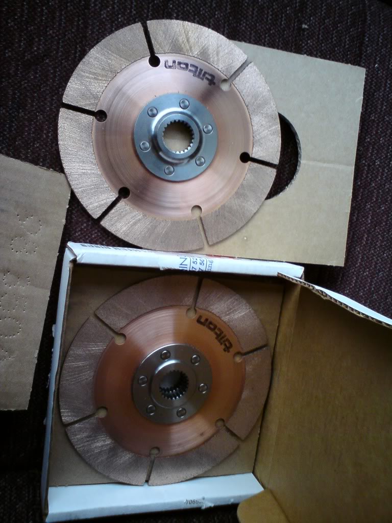

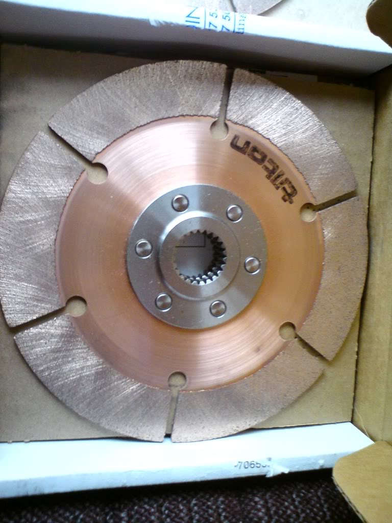

    Tilton 3-plata clutch

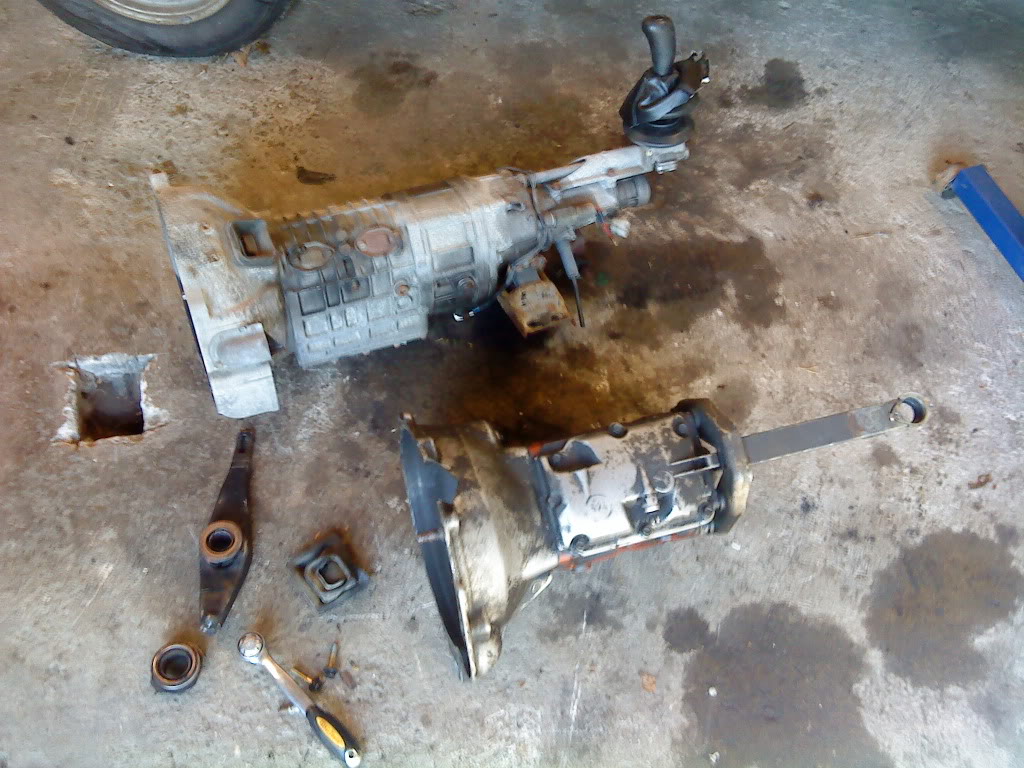

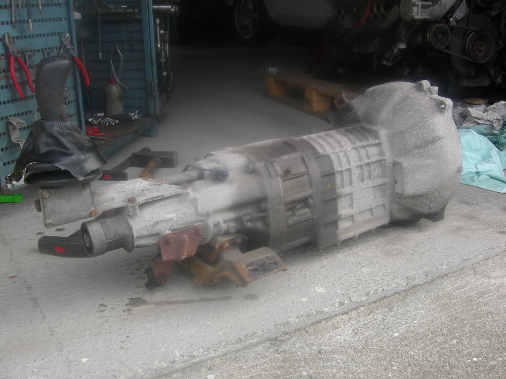

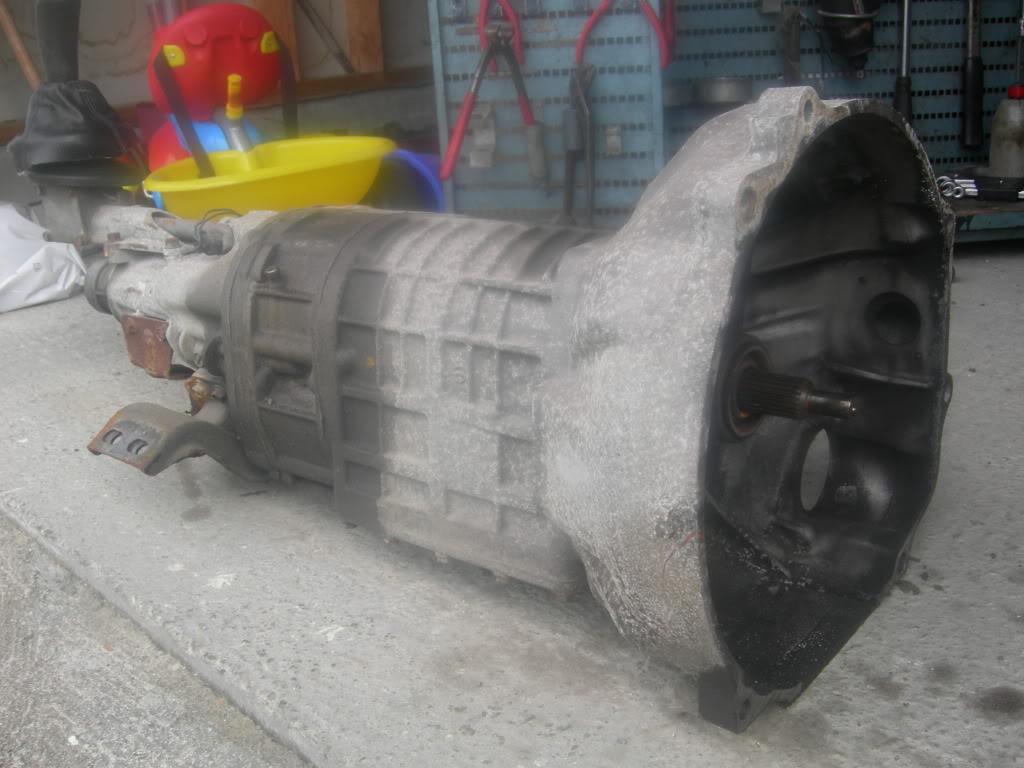

    Så kom en litt spesiell sak i hus.... Kom over en girkasse fra en 1,3 Liter RX7 wankelmotor har hørt at det er flere av RX7 gutta som kjører mye effekt på disse kassene både i drag og drifting, og det viser seg at de holder!!
    Selv om jeg er litt usikker på hvordan den liker momentet i volvo motoren tror jeg denne er kraftigere enn, eller like kraftig som ZF kassa fra BMW.
    Er vertfall en kompakt og kraftig kasse, men MYE vanskeligere å tilpasse enn ZF'en
    Så dette kommer til å bli ett lite test prosjekt. Om det ikke funker blir den bytta ut med en ZF boks!!:(

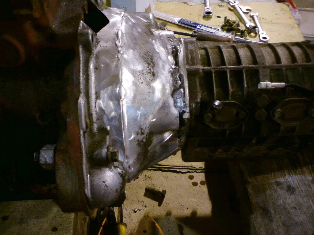

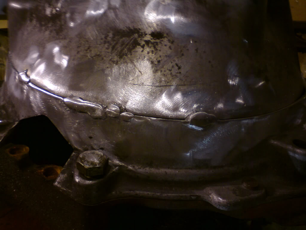

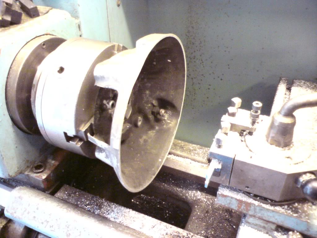

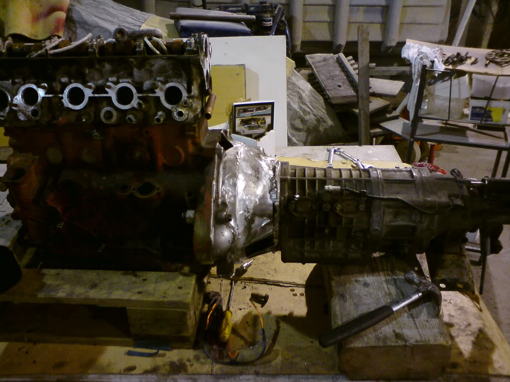

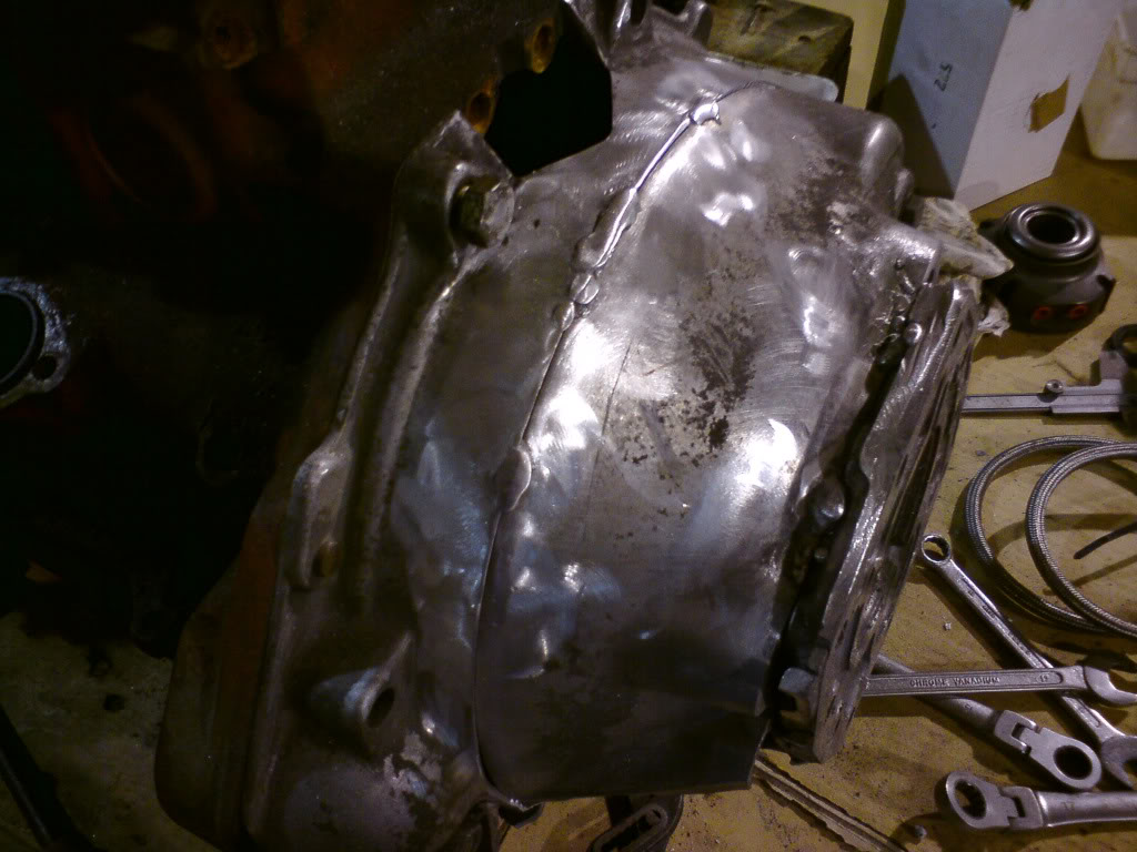

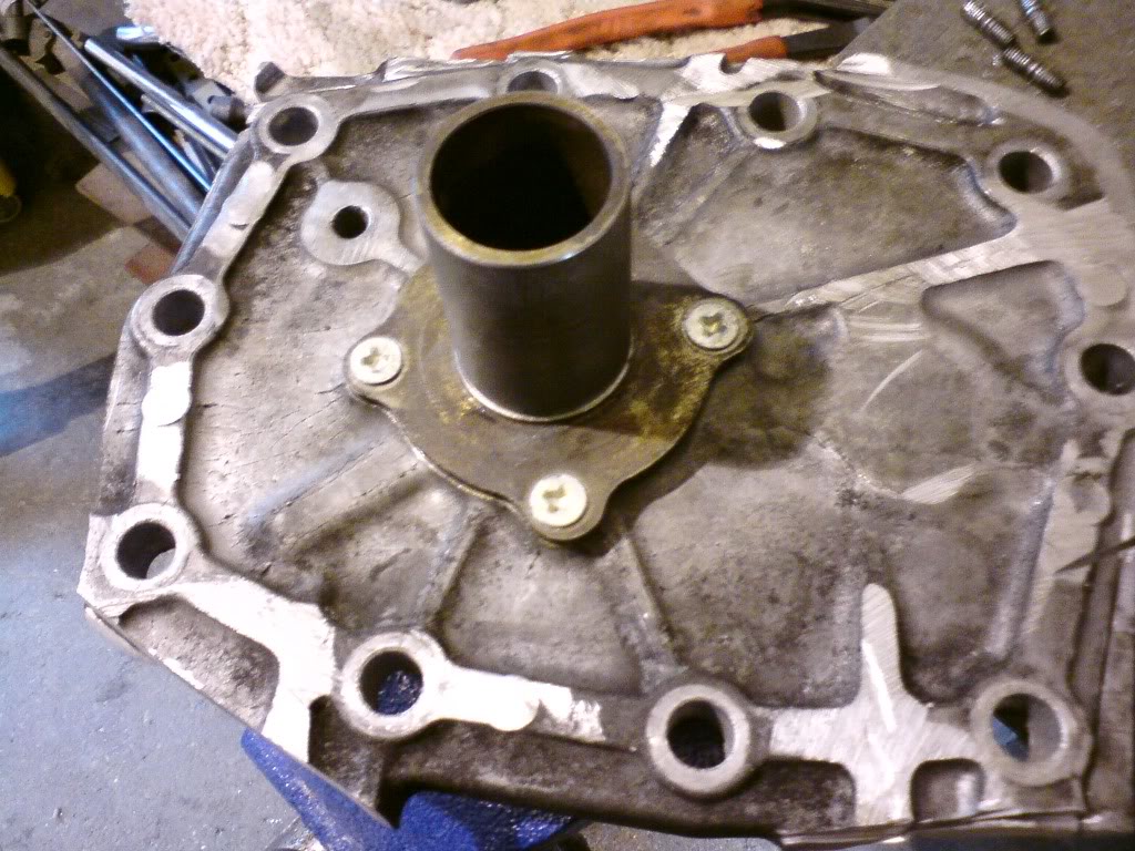

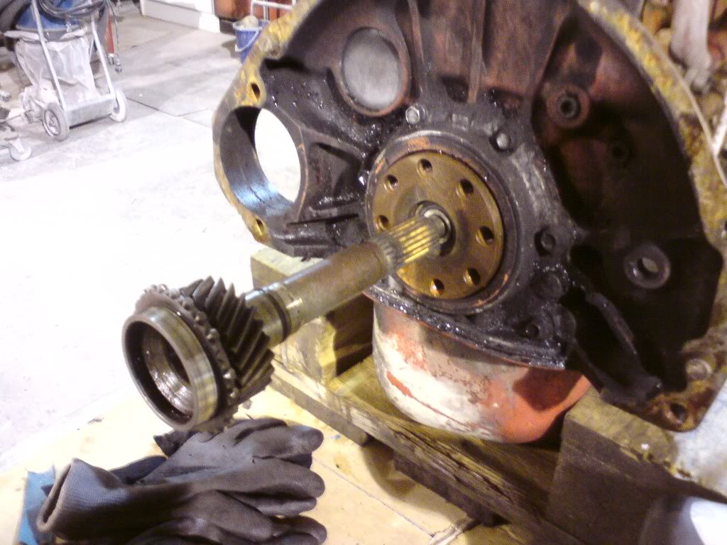

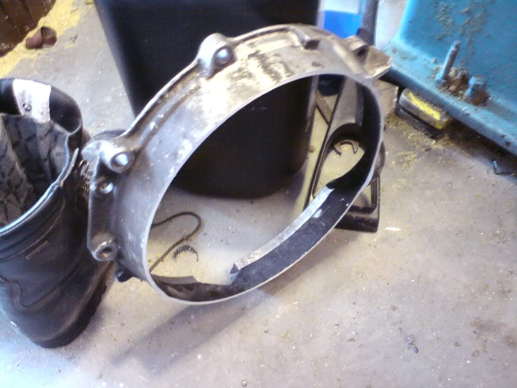

    Så var det tilpassing av RX7 kasse på rødblokk
    Vart en god del maskinering for å få alt til å stemme, siden clutch huset på 7'er kassen var en god del kortere enn på volvo'n!
    Derfor vart det lettest å korte det inn på midten for ikke å svekke huset for mye...
    Og ferdig innkortet.
    Så måtte jeg lage en styring slik at huset skulle line opp rett når kassa kom på!
    Derfor kom en sprengt M47 boks til nytte
    Opprettet og klar til punkting!!
    Punktet med alu elektroder...(dritt) skal helsveises på arbeid når alt er ferdig montert og tilpasset i bilen!

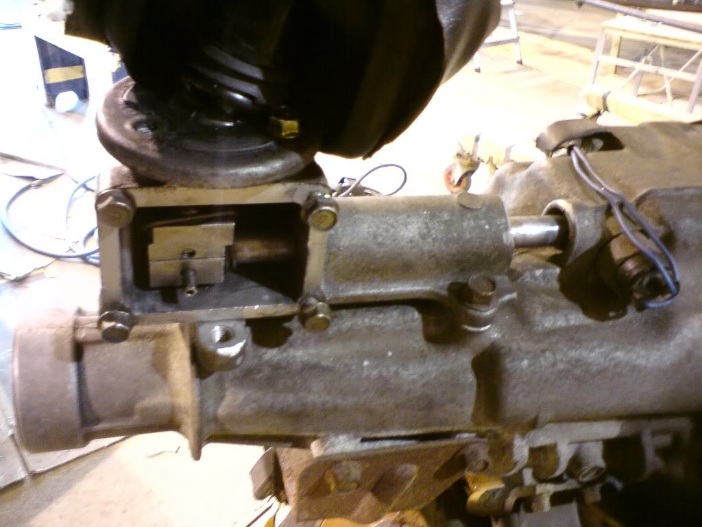

    Her er bakplaten i RX7 huset. sveiser volvo huset fast i denne slik at jeg kan bruke org. hullene!

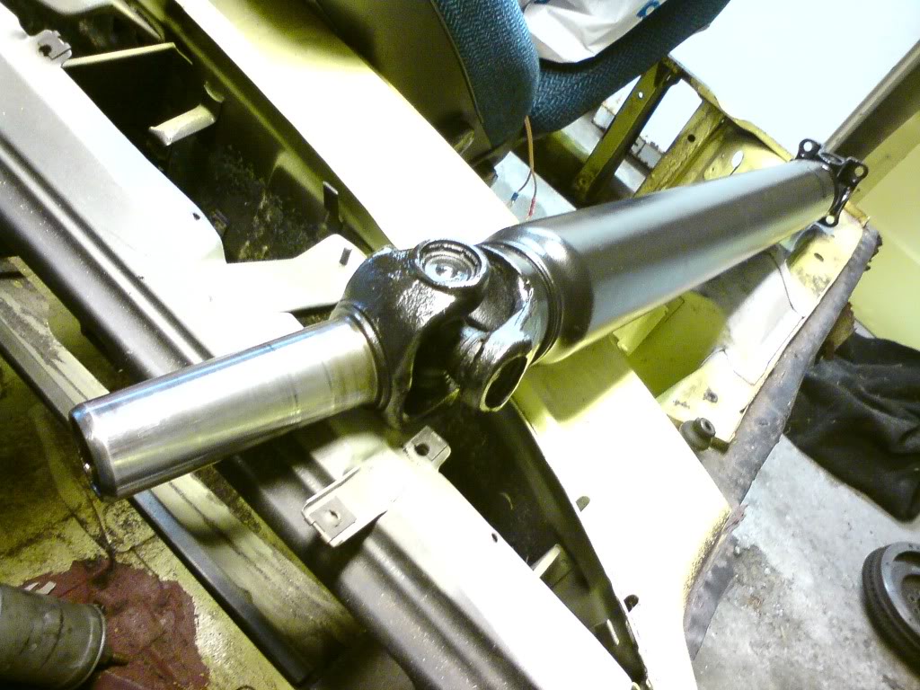

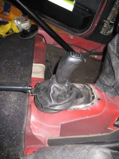

    Så måtte girspaken flyttes 11cm lengre frem.

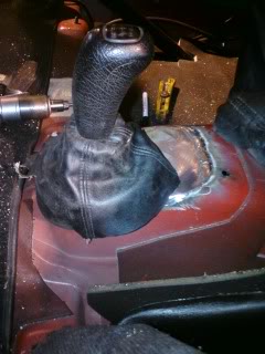

    Vart også en liten komplikasjon med girspaken....
    Nå vart alt tight og smidig

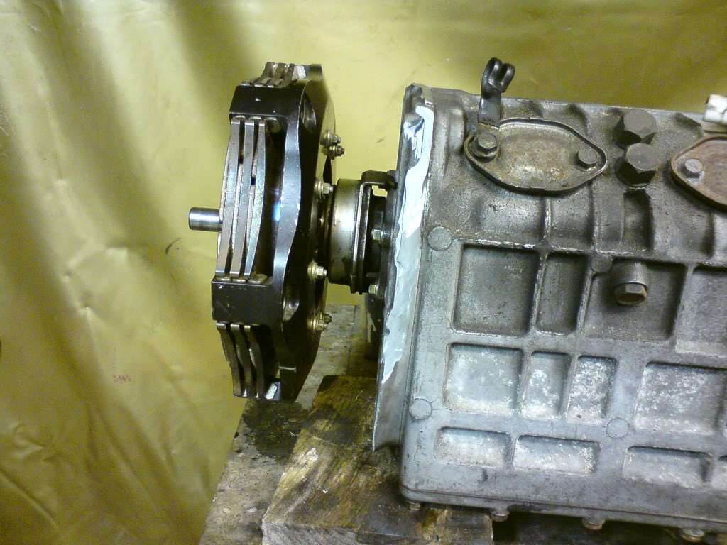

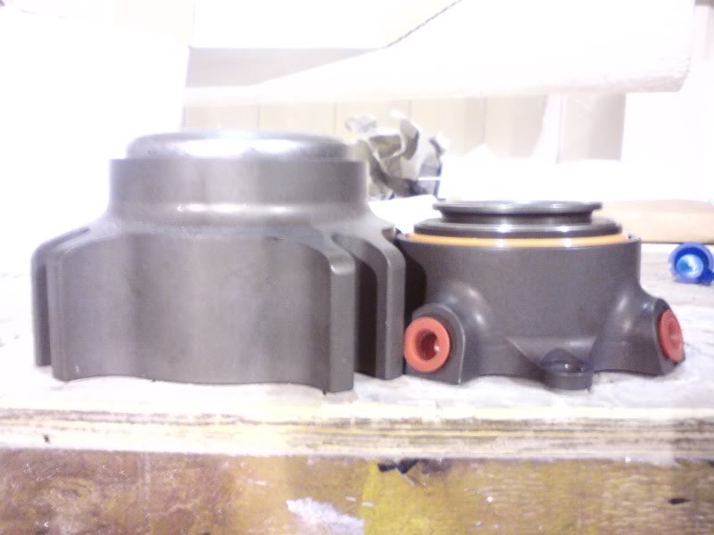

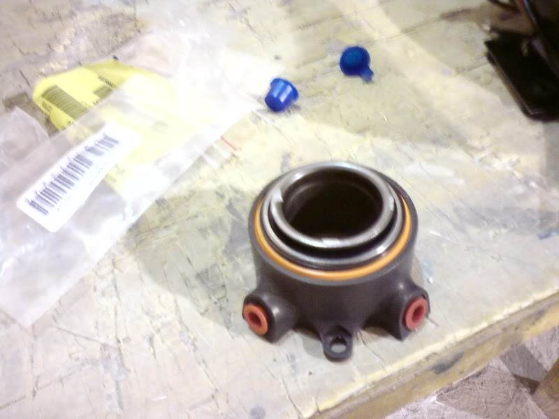

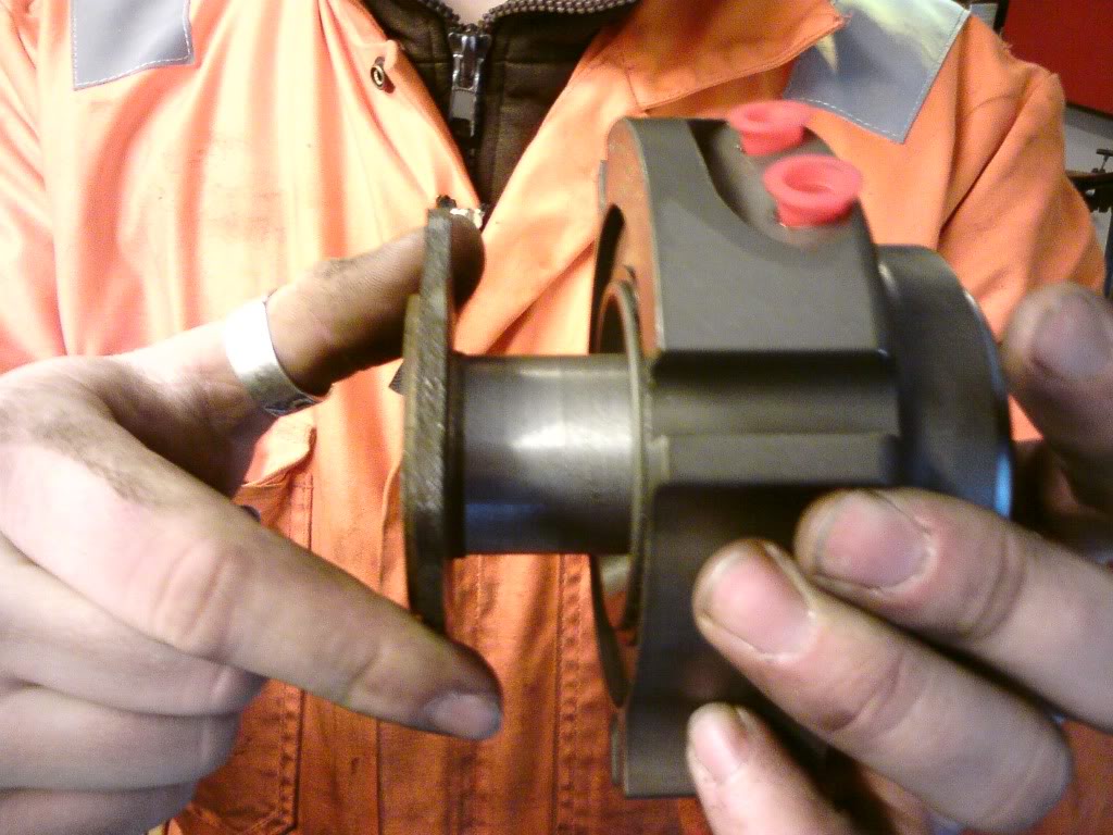

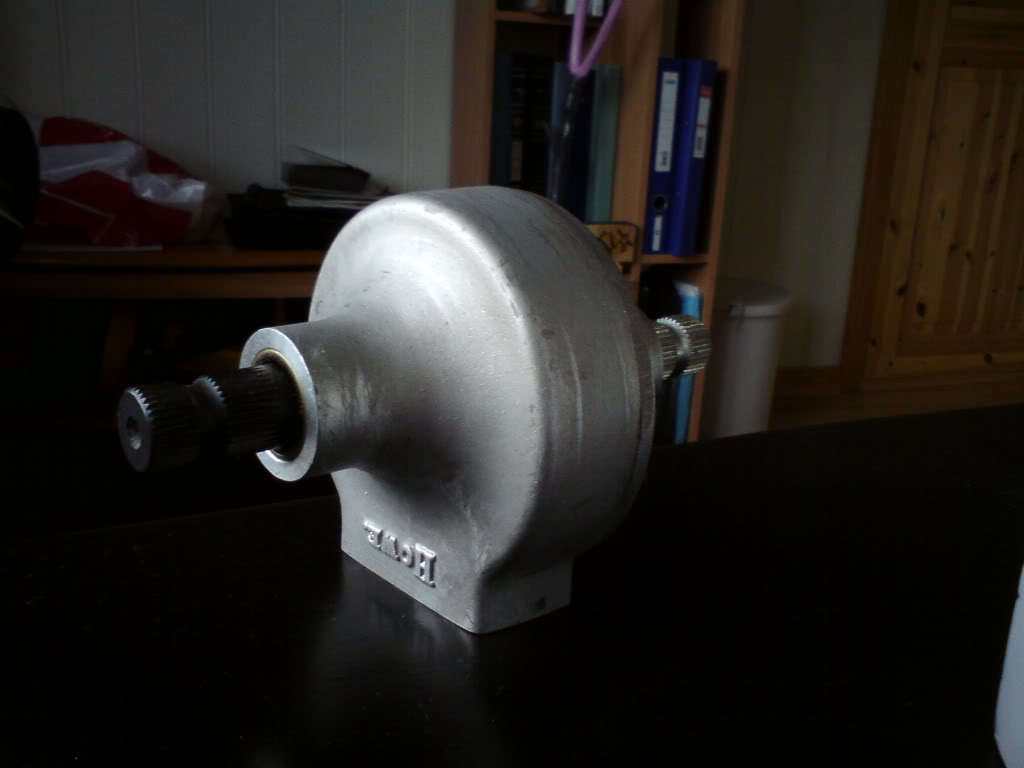

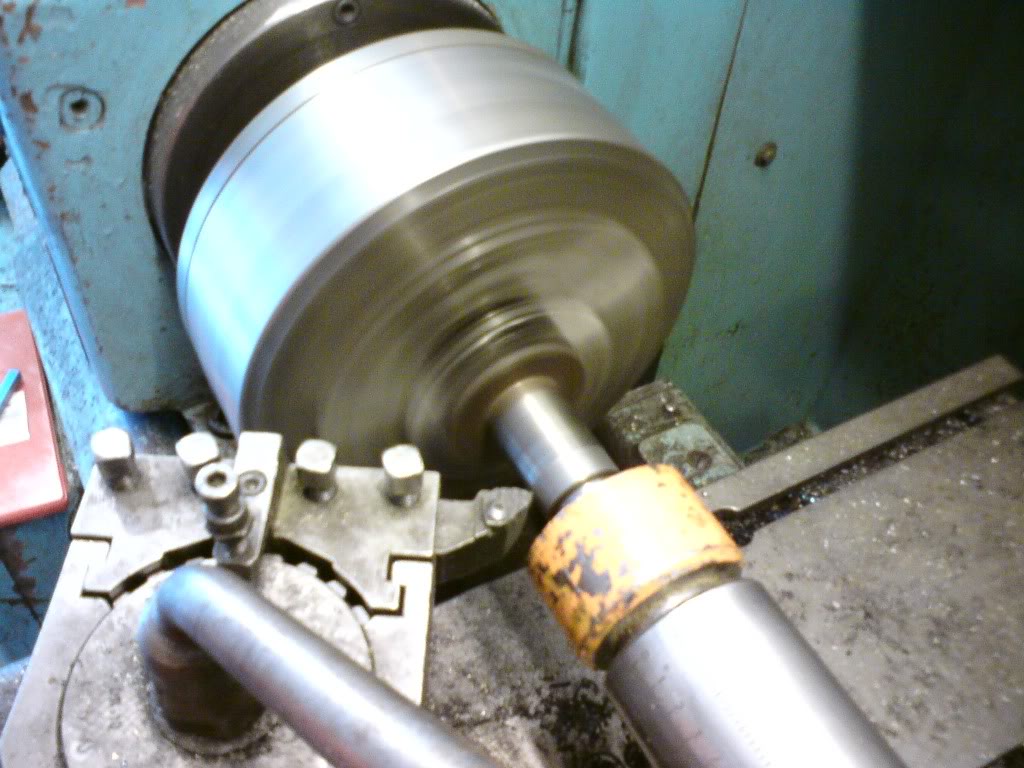

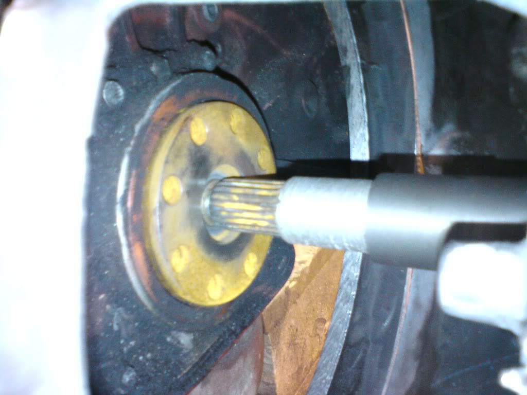

    Dreia ned styringen for utløserlageret slik at howe lageret passet.
    Men fikk ett problem der... Siden utgående aksel på RX7 kassa er så kort og tilton clutchen bygger en del, så vart det dårlig med plass til utløserlageret!!

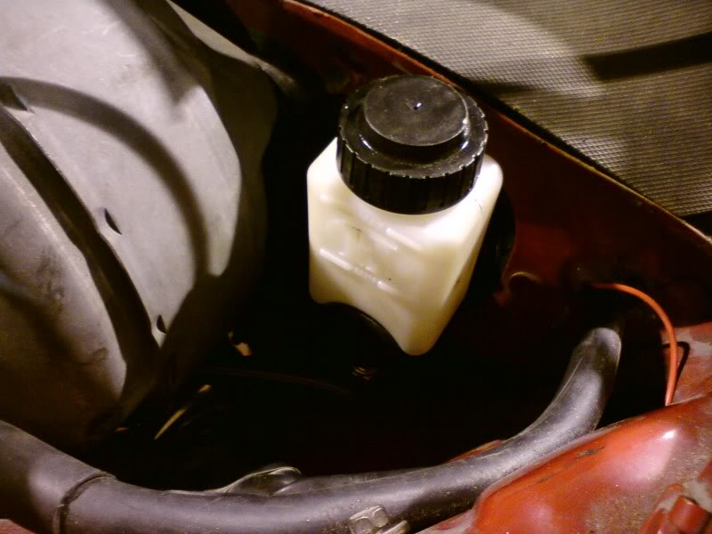

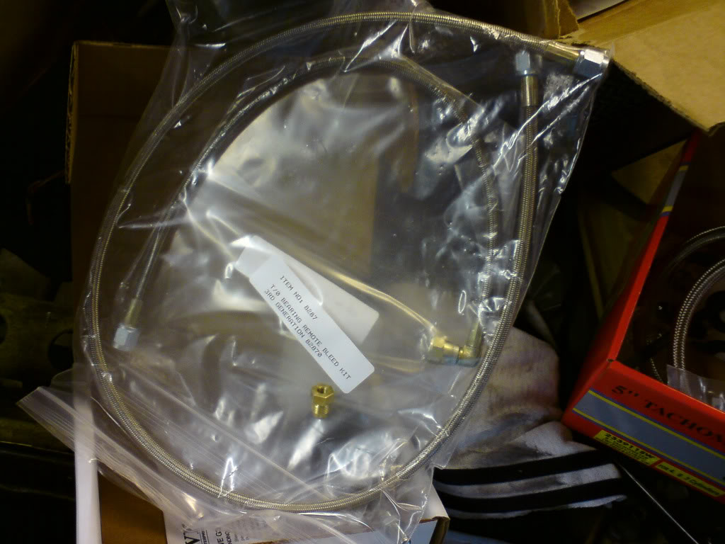

    Derfor vart HOWE lageret byttet ut med ett litt slankere tilton lager

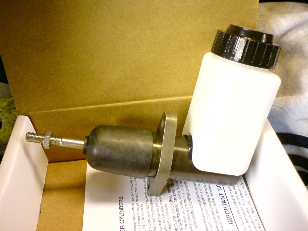

    Samt ny clutch pumpe og skikkelige slanger:
    Så da får jeg håpe dette passer Får vel vise seg når svinghjulet kommer tilbake fra maskinering

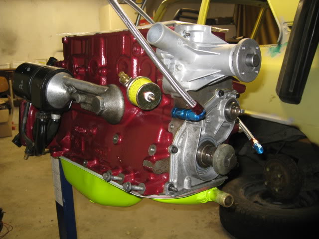

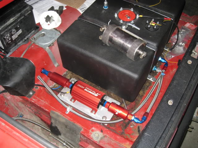

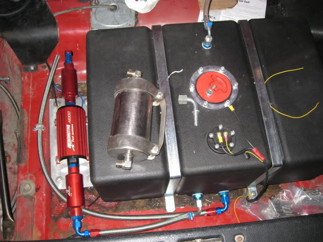

    Bensinsystemet:
    Aeromotive A100 pumpe og filter.

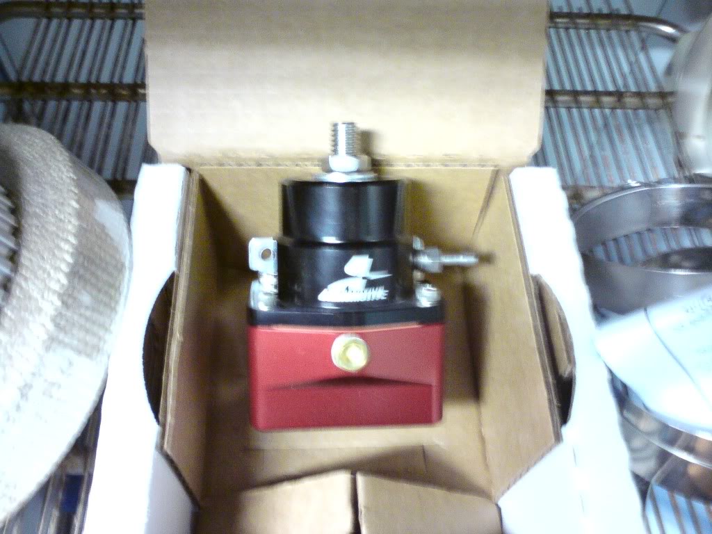

    Aeromotive regulator
    61Liter fuelcell med Earls slanger og kobblinger

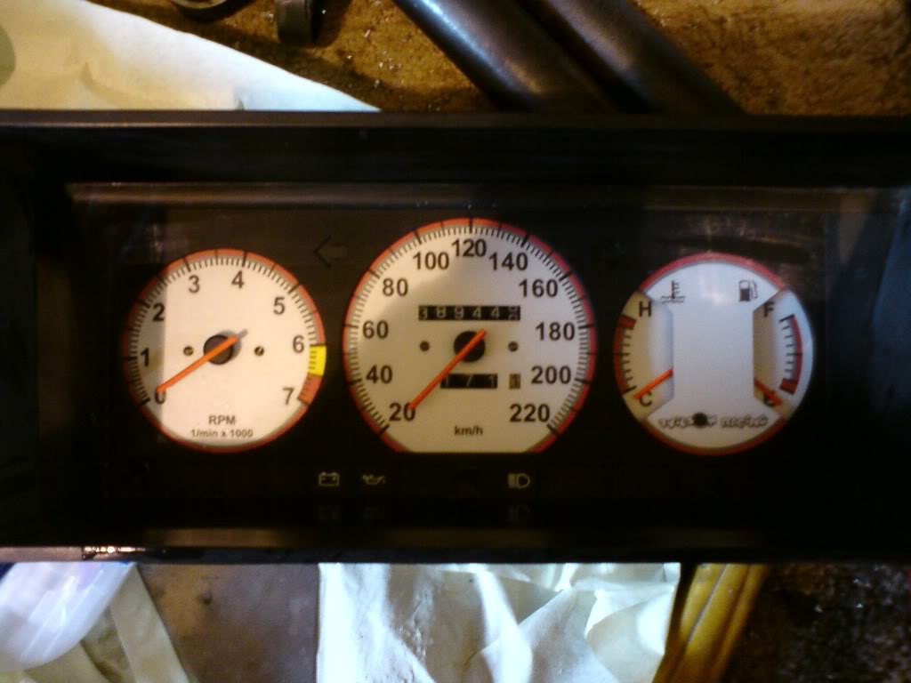

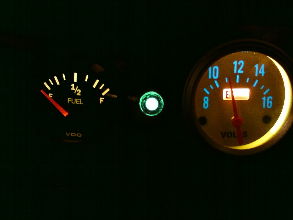

    Nye målere og instrument!
    Og div småtteri jeg har liggende

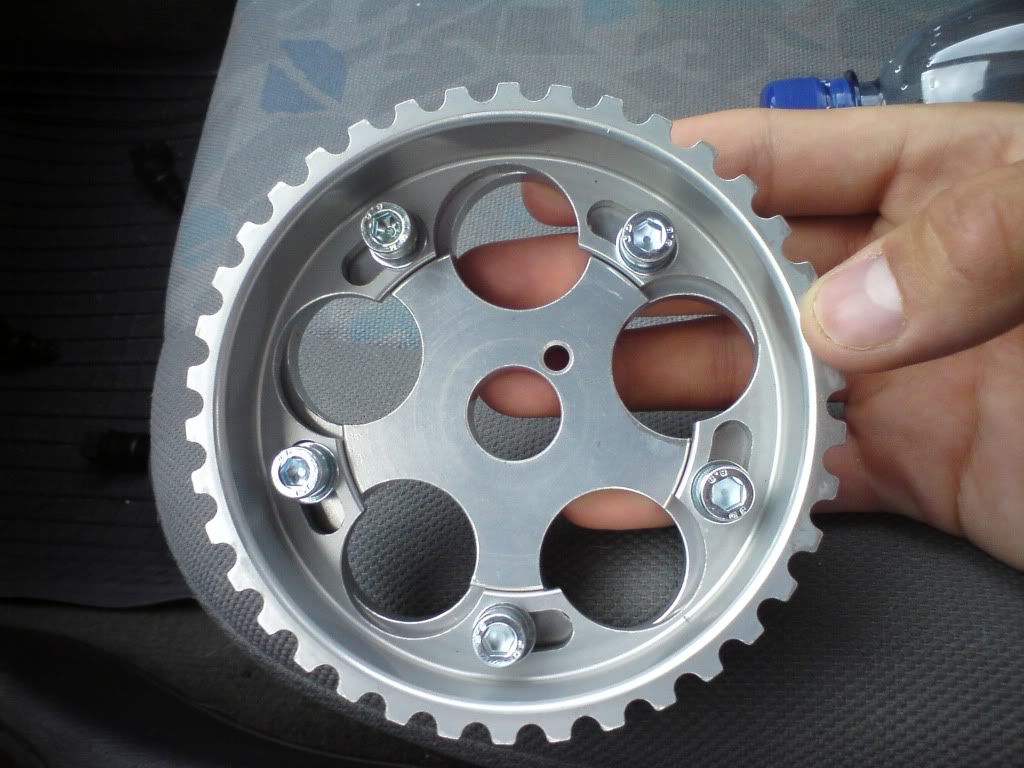

    Justerbart kamdrev

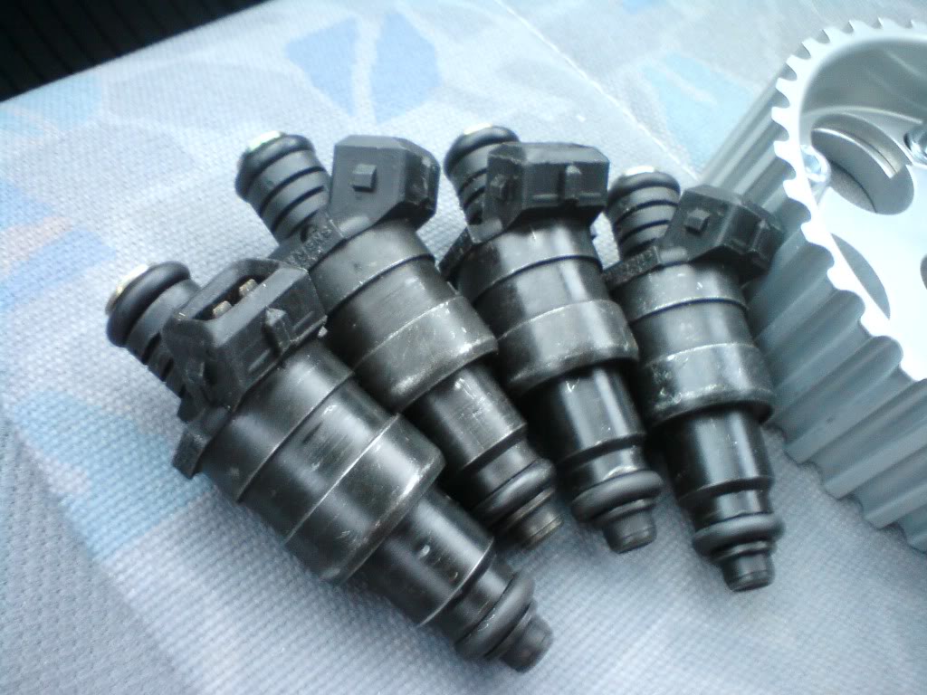

    Simens 750cc dyser

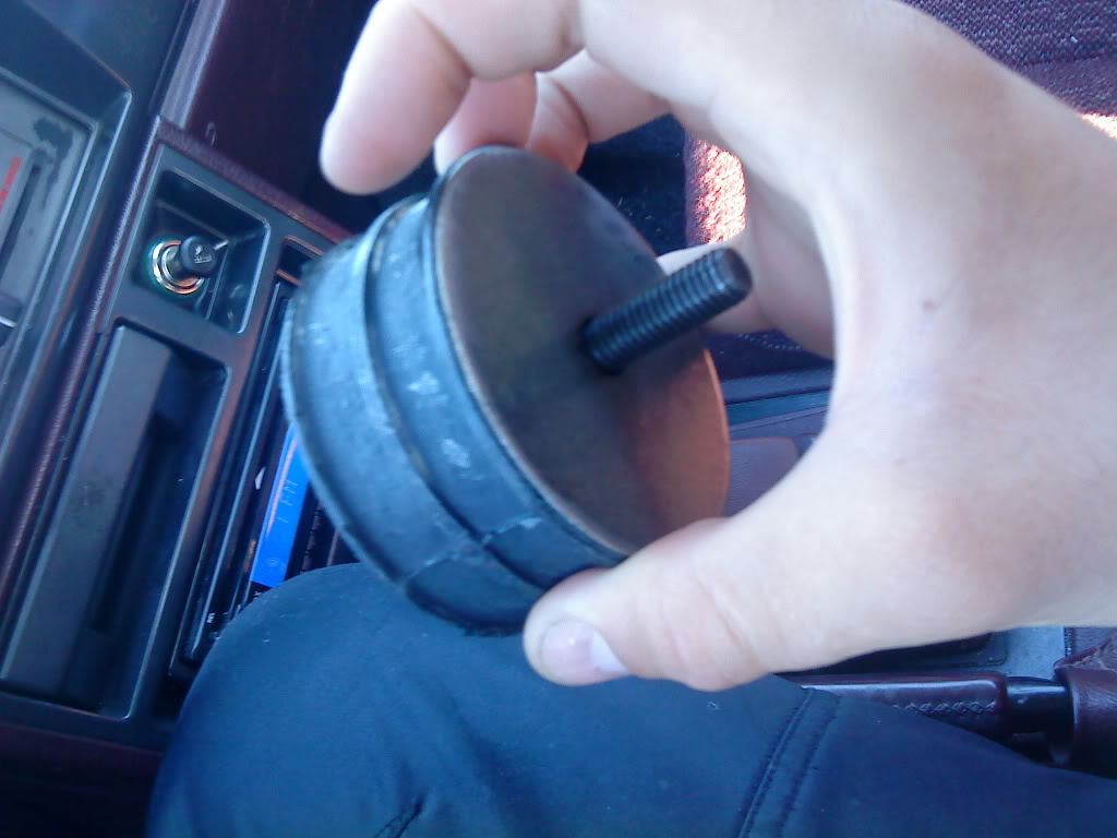

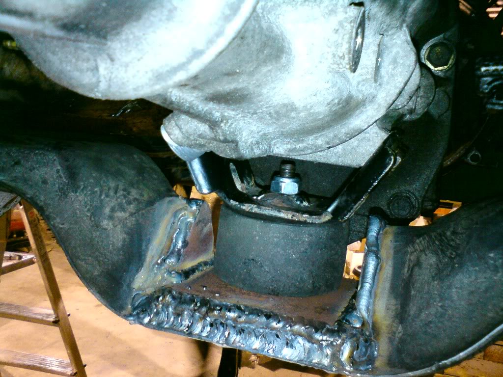

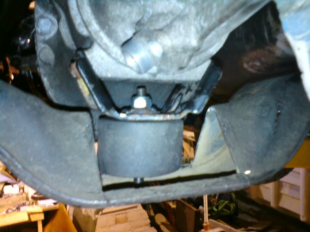

    Kraftigere motorfester:
    Skikkelig olje catch tank.

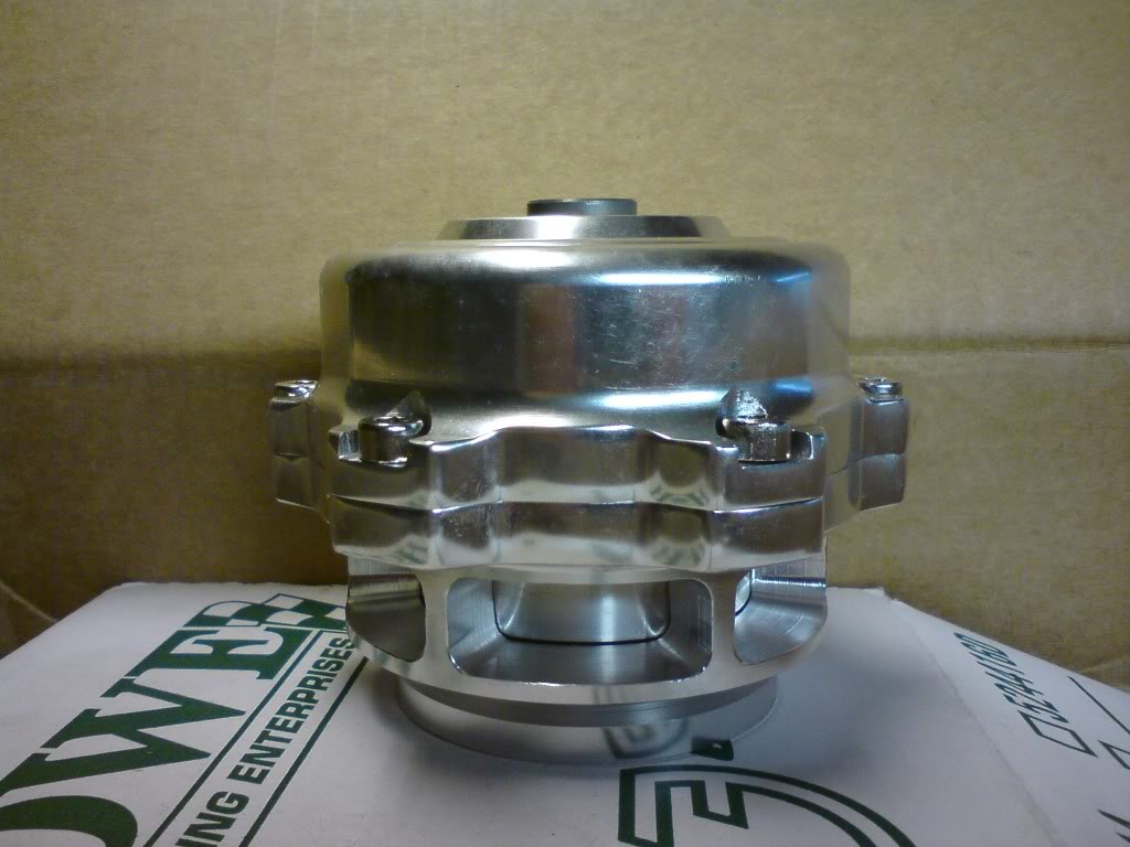

    Hks kopi 50mm waste
    Tial kopi 50mm dump

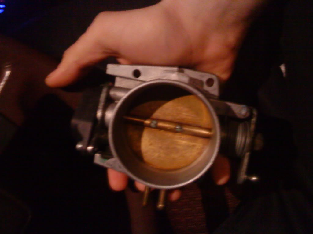

    960 spjeld fra 3 liter'n...
    Teflon foringer i bakstilling:

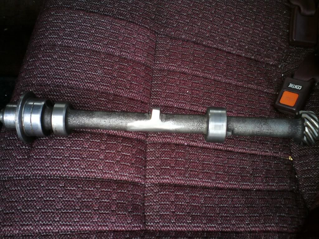

    Og hjelpeakselen eller hva den nå heter. omslipt for å ta ut signalet til kammen på siden av blokka istede for på kammen!!

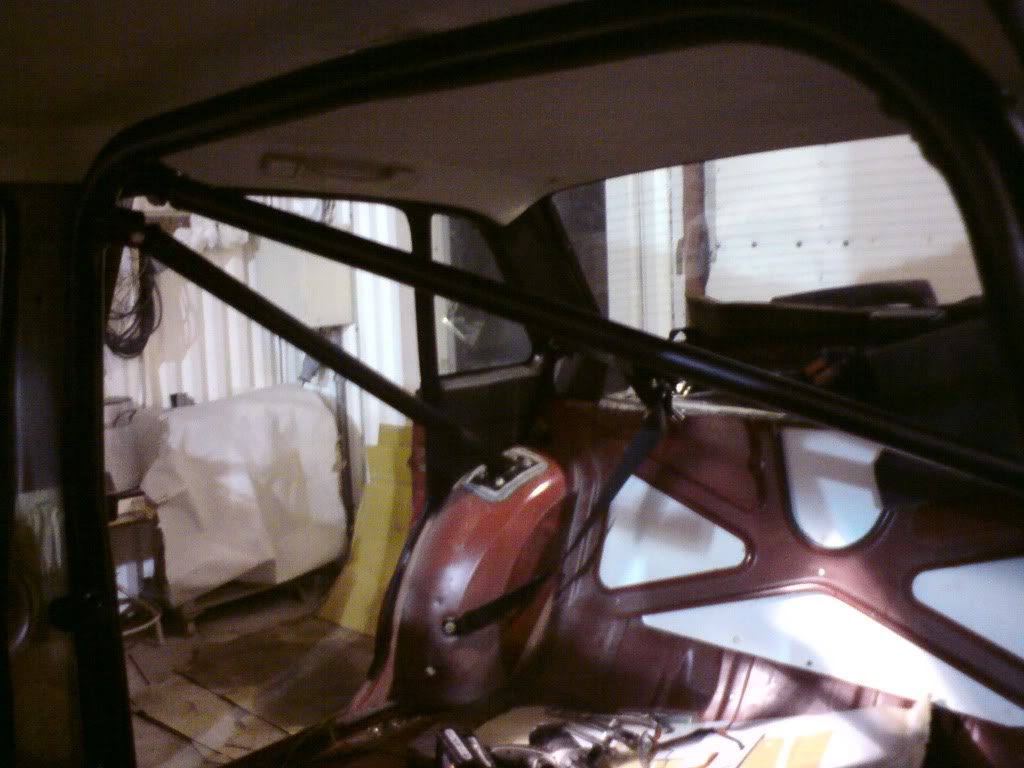

    SOLGT.... Nytt "WRC" bur skal inn!

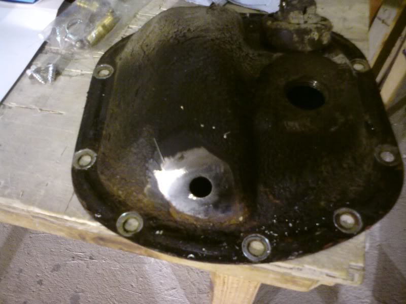

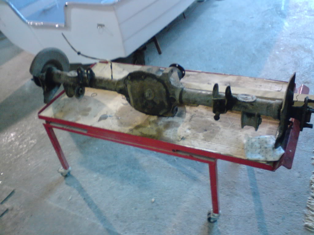

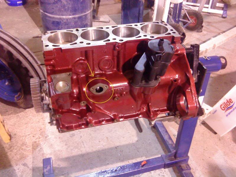

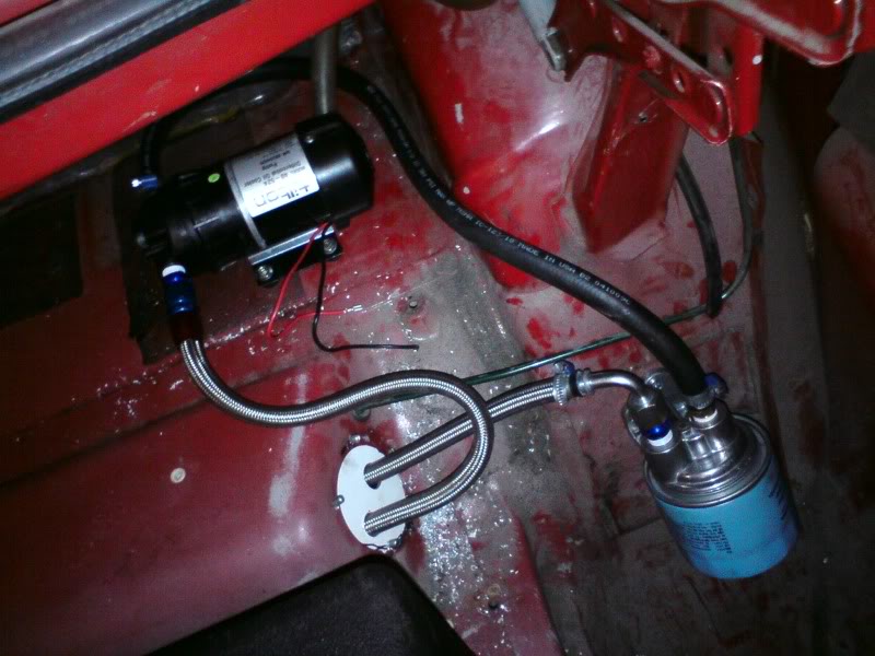

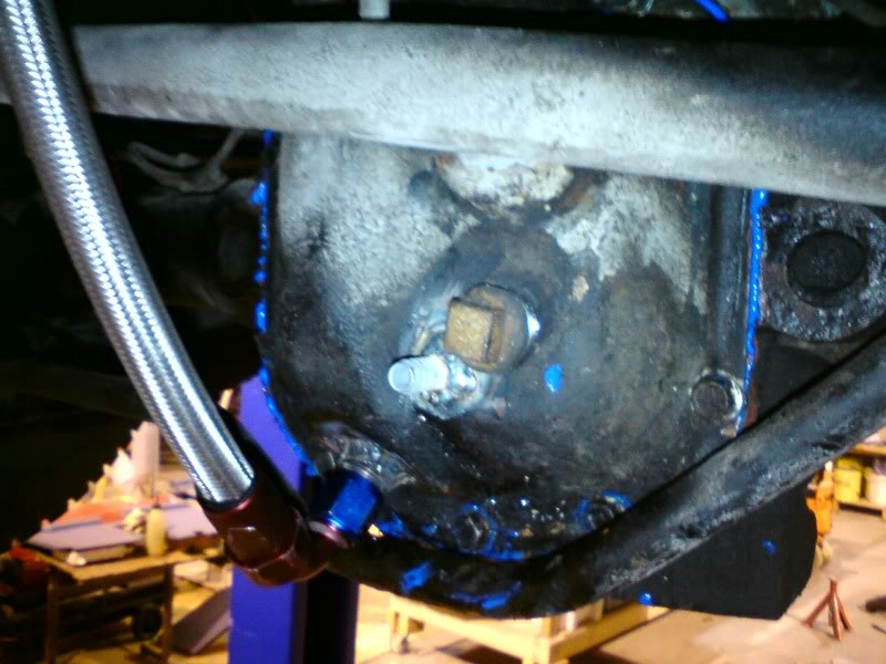

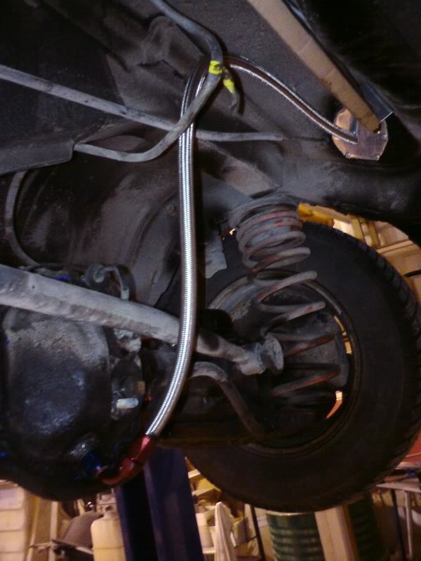

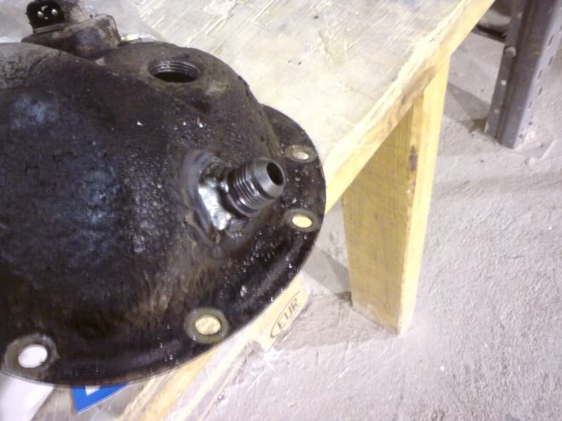

    Har lagt opp et eget oljesystem til bakakselen. med pumpe, kjøler og filter!
    Så blir det ett finere miljø til truetrac'en
    Pumpe.
    Laget hull til suget på pumpa
    Montert på bil og sveist inn retur oppe ved nivå skruen...
    Kjøleren vises oppe i høyre hjørne
    ferdig montert. mangler bare rele og kabler
    ON/OFF

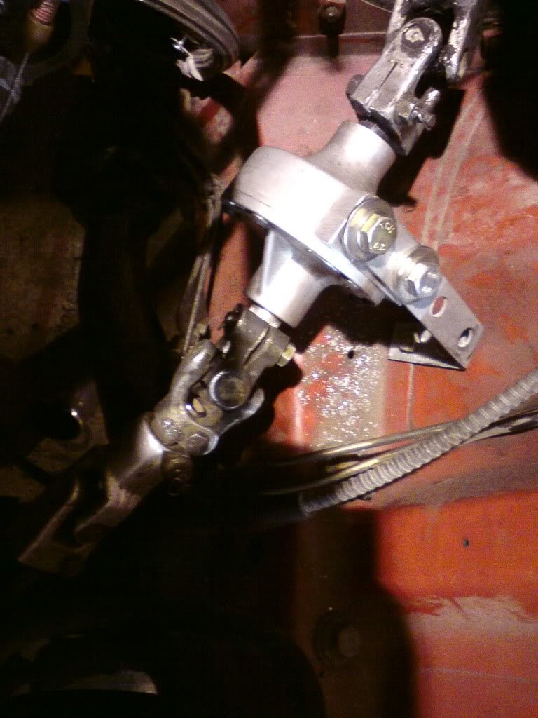

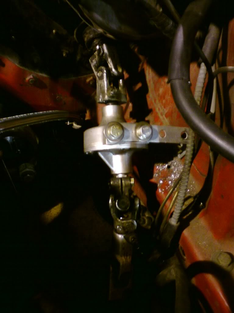

    "Kortstyring"

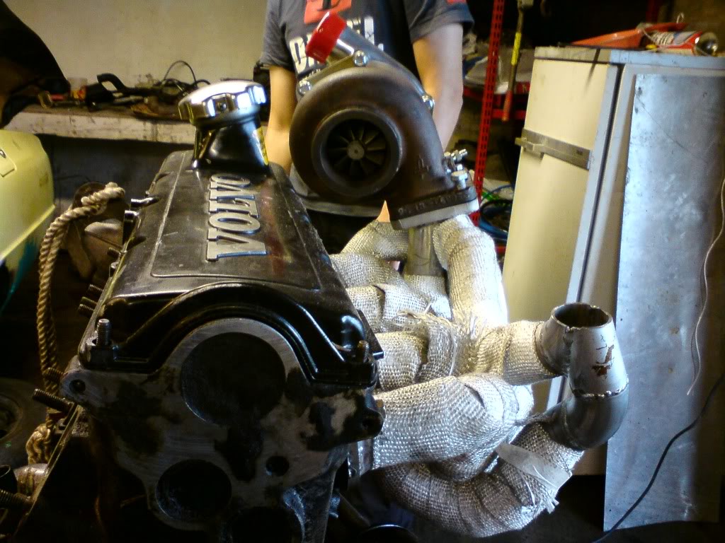

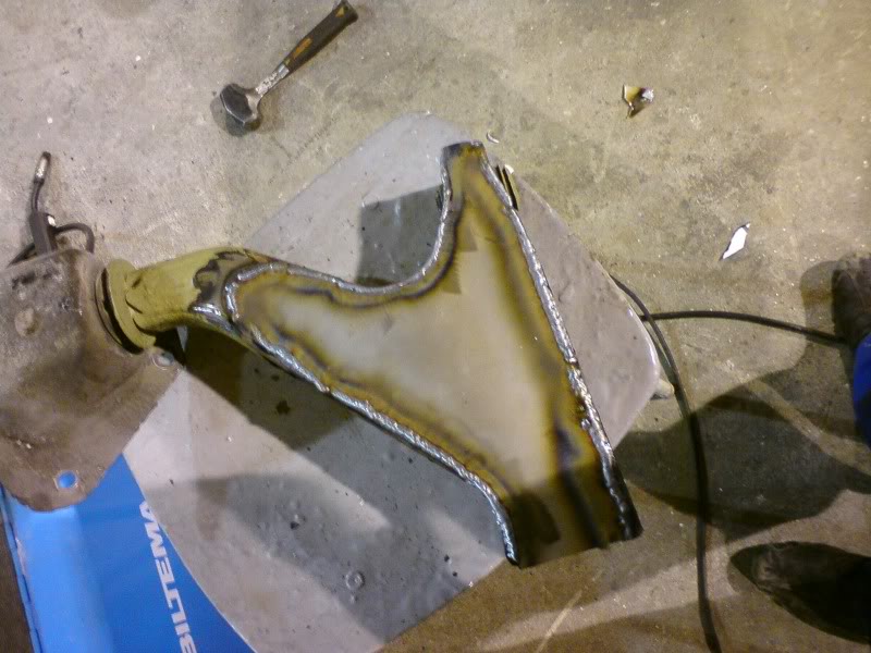

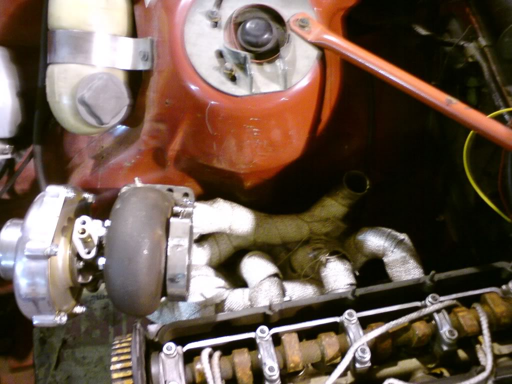

    Så var det igang med tilpassing av downpipe og wastegaten.
    Blir trangt dette:S
    Så nå mangler bare en 90 grader ned til downpipen. Har sveisa ferdig den og, men har ikke tatt bilde!

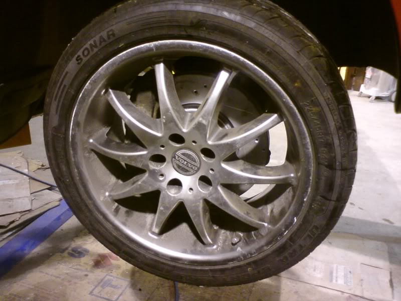

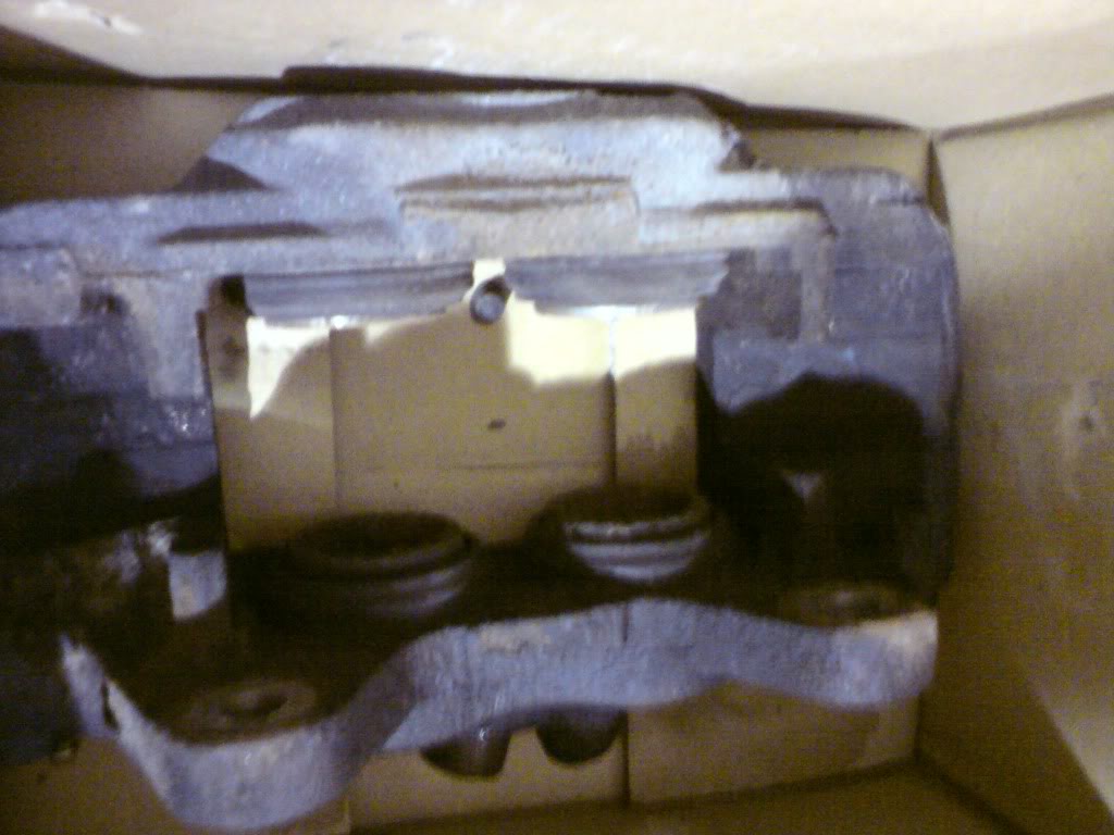

    17 tommerne fikk også god plass rundt landcruiser caliperne! håper på å få plass til 16" når den skal ut på isen
    Hydraulisk clutchpumpe på plass...

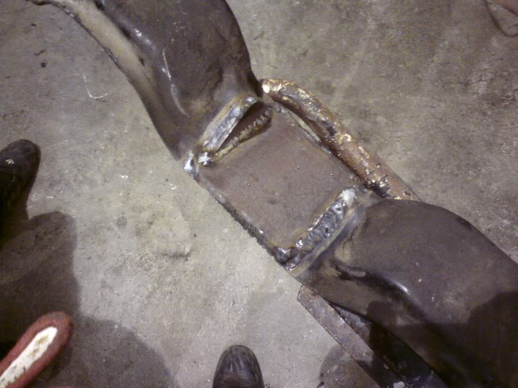

    Og forsterkning av understell

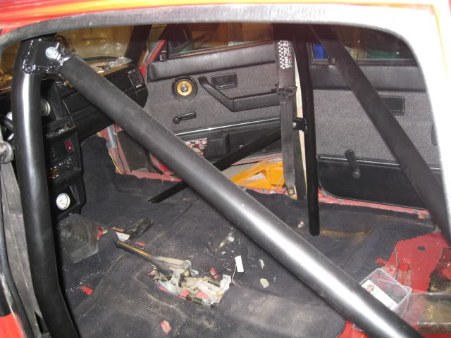

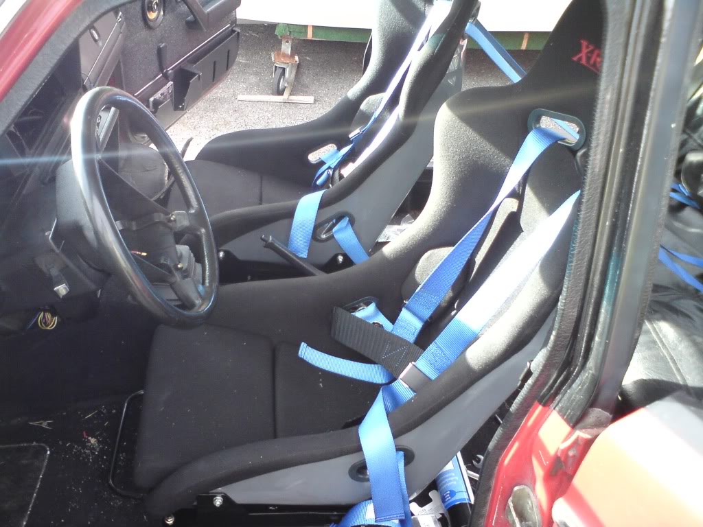

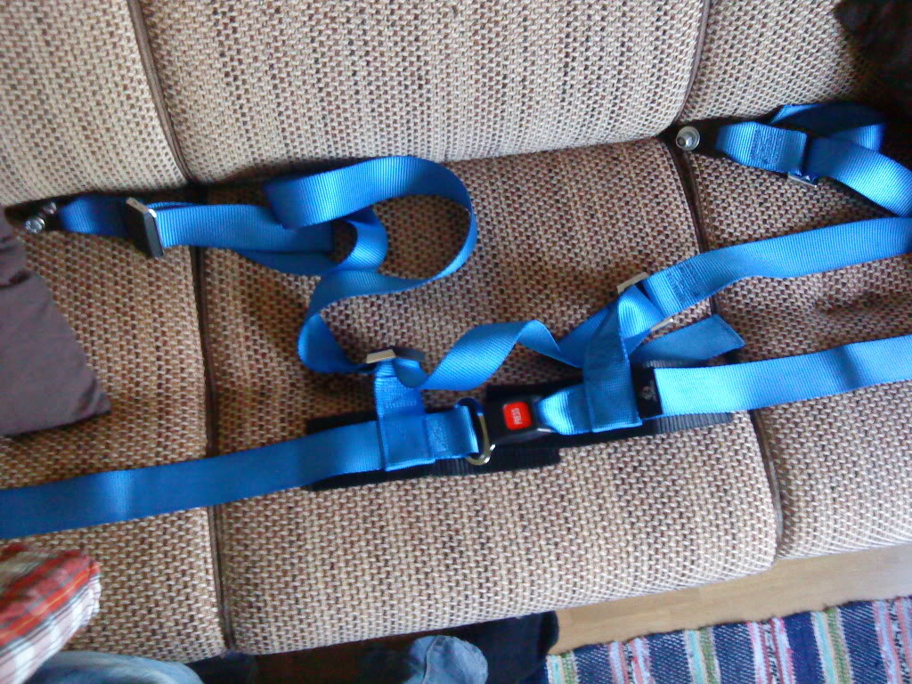

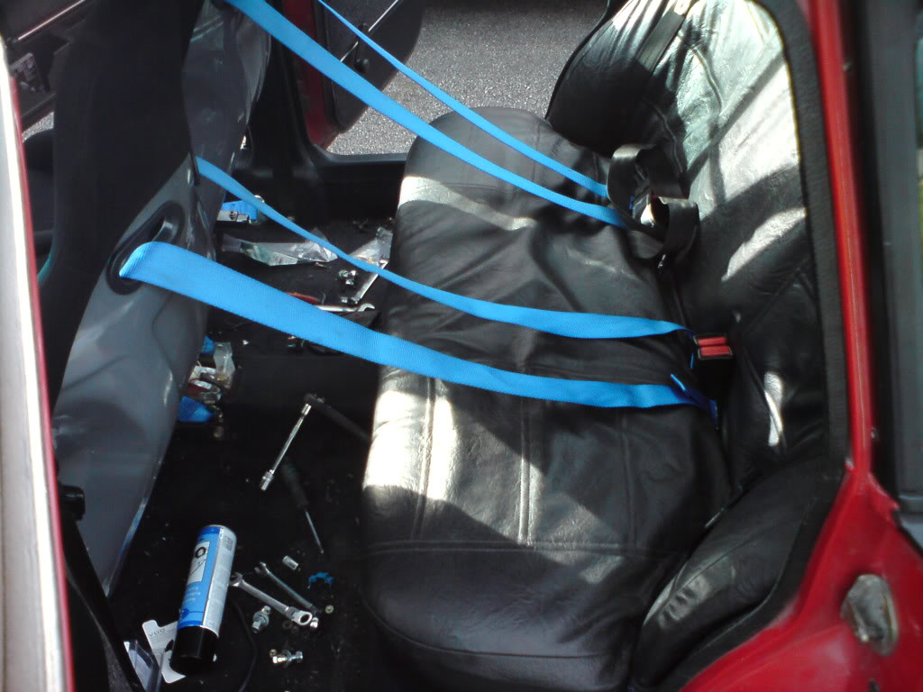

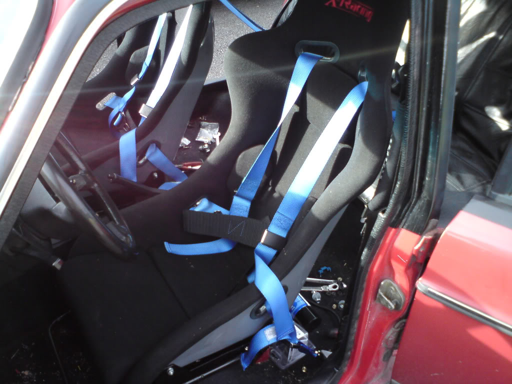

    Nye belter og stoler på plass... (kunn prøvemontert på bilde. Måtte ut igjen når buret skulle inn)

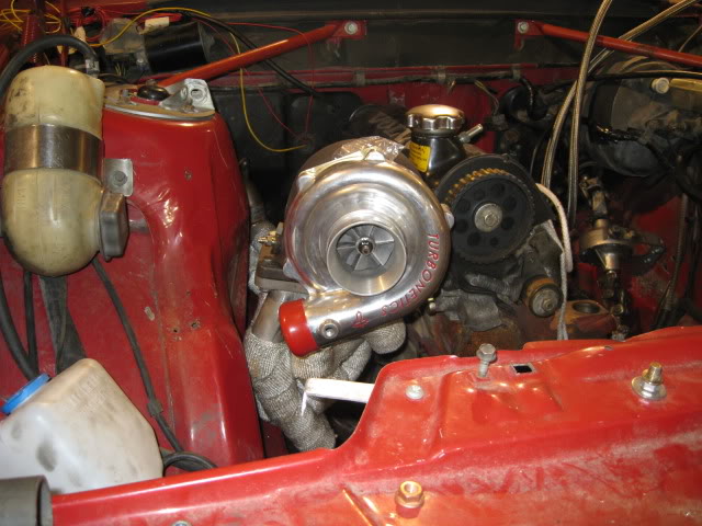

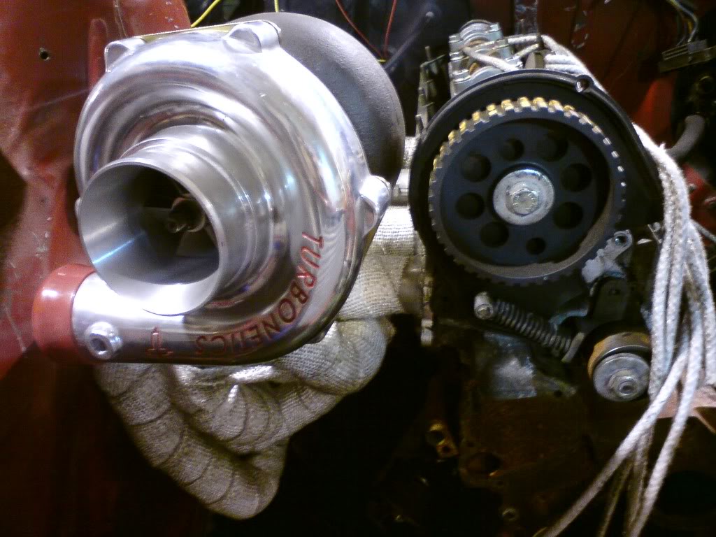

    Turbonetics Super 60 (tror det var det den het, men holder vertfall til 500hk)

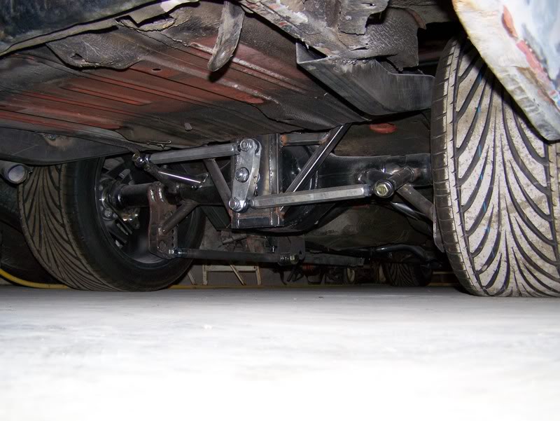

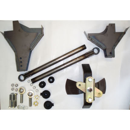

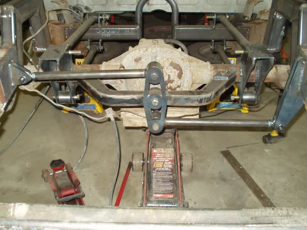

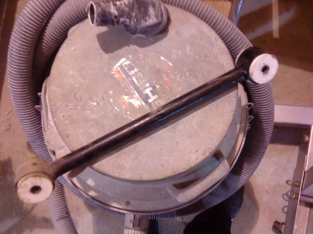

    Sitter og vurderer å bygge wattlink på bilen...
    Hadde vært arti å bygge ett selv istede for å kjøpe Selholm linken til over 4000!
    Satt og kikket på div varianter:
    Eller denne med krysset festet i bilen og stagene i akselen!
    Tenkte å gjøre det slik for å kunne beholde speedometeret og oljekjølingen på lokket.
    Noen tips eller komentarer?

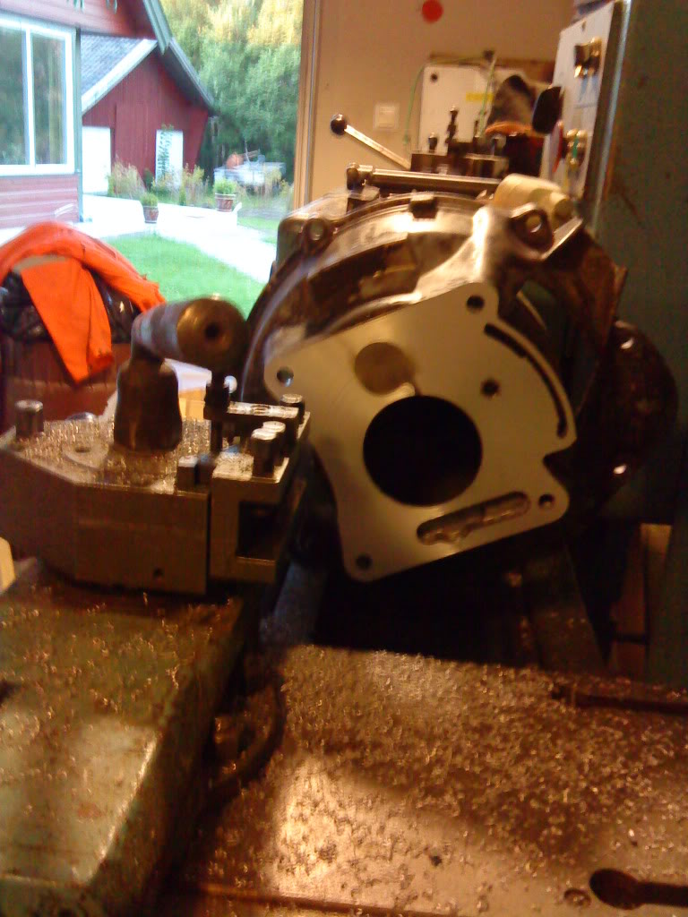

    Også fått nytt luft filter! en del større enn det forrige jeg hadde
    Og en mellomaksel til RX7 kassa som skal modifiseres senere!
    Bare å få spent opp i dreiebenken nå

    men hva er det egentli denne wattlinken gjør fornoe?

    Sitat Opprinnelig postet av Dagge91 Vis post
    stili prosjekt
    Den holder bakakselen sentrert uanset vandring.. Stiver også opp bakstillingen en god del!
    Fant en liten illustrasjon hvordan det fungerer i prinsippet:
    Ligger også bedre forklart på bilforumet om ingen har noe å tilføye
