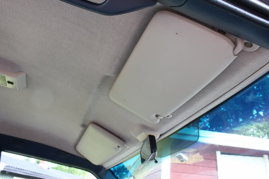

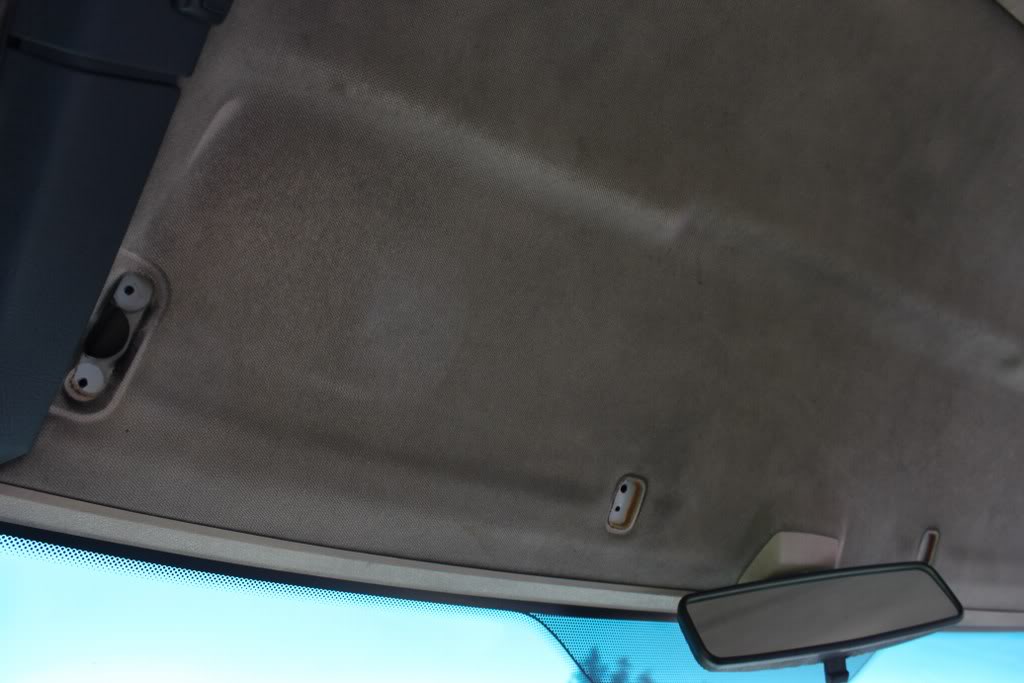

    etter å ha sett på interiørjobben tyggern, så kom jeg til å tenke på taktrekket til samboeren. det er rimelig bedritent. for en liten stund siden kjøpte jeg inn foma powervac og VP interior APC. så da var dettte en glimmrende anledning til å få testet dette.
    grunnen til at det er så møkkete tror jeg er røyking i bilen. lukta gammelt askebeger i bilen en god stund når denne bilen var ny innkjøpt.
    det fungerte over all forventing. det er litt skjollete, men det tenker jeg blir bedre etter å ha gått over en gang til.
    blei ikke helt ferdig idag. kom bare fram til b stolpen. skal se om jeg får sniki meg unna hverdagslivet og ta resten imorra.
    samboeren min blei sjokkert over hvor møkkete taket hennes var.

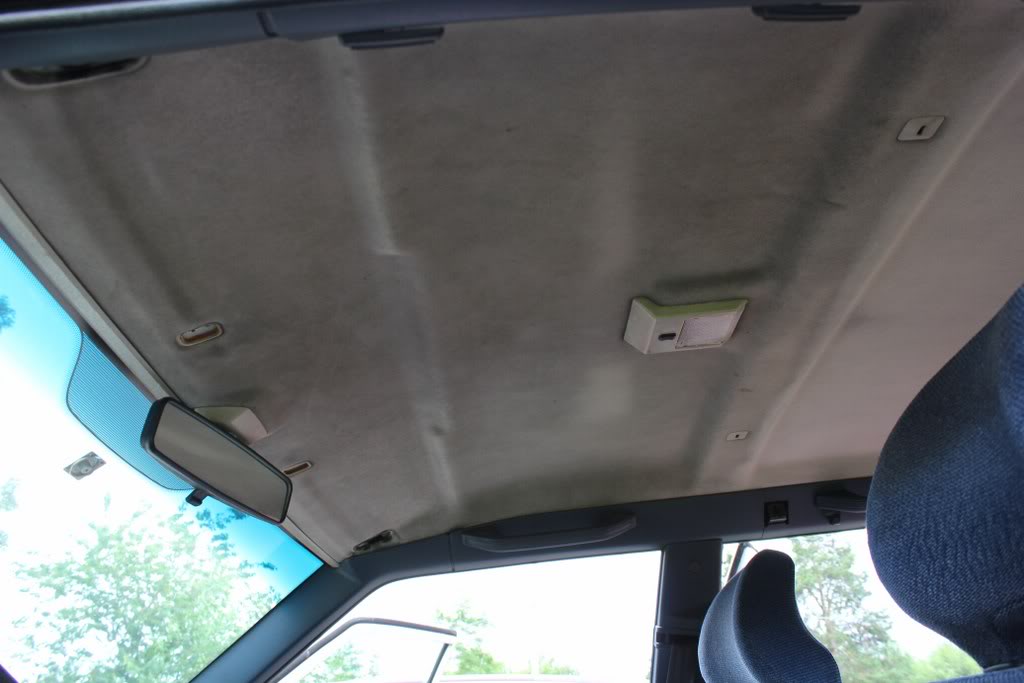

    her kommer det litt bilder:

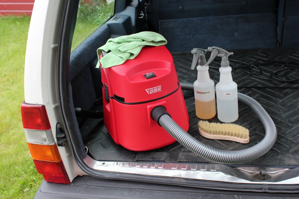

    her er det som blei brukt. foma powervac 1150, VP interior APC, børste og en flaske med vann:
    litt 50/50 bilder:
    sånn ser vannet i støvesugeren ut:

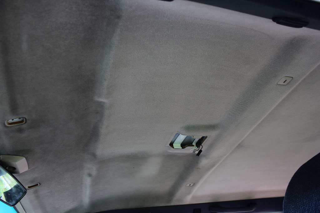

    fikk tatt resten idag.
    fikk tips om å bruke mere vann for å unngå skjoller, så idag brukte jeg en annen sprute flaske til vannet (trykkflaske).

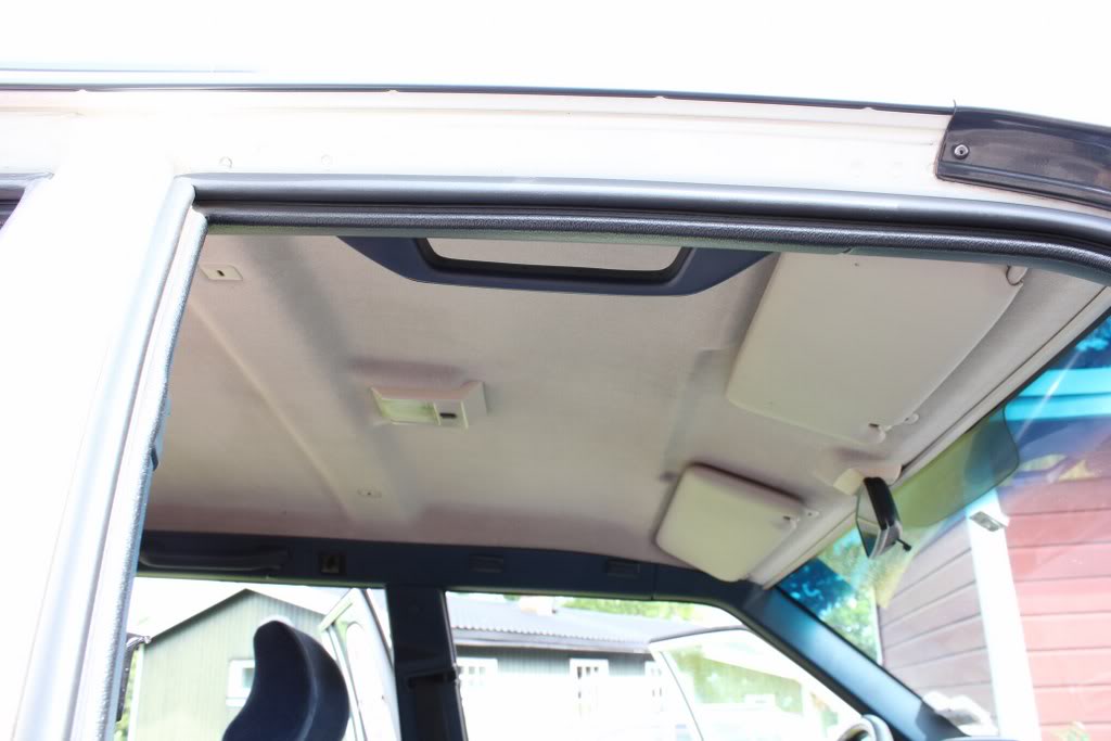

    demonterte solskjermene og taklama for å komme skikkelig til her også. det som blei demontert fikk seg også en liten rens.
    litt før bilder. her er solskjermer demontert. taklapma blei demontert rett etter disse bildene ble tatt.
    og her er jeg igang. samme fremgangsmåte som tidligere, men brukte som sagt mere vann nå (nå blei det ikke skjollete som det blei igår. tyggern som kom met tipset). spraya på VP iterior, børsta/jobba det inn i trekket, spraya på vann og sugde det opp med støvsugeren.
    etter en liten aha opplevelse på dette området når jeg hold på på førersiden, så tok jeg noen skikkelige før (og etter) bilder her. det er her som solskjermene er festet.

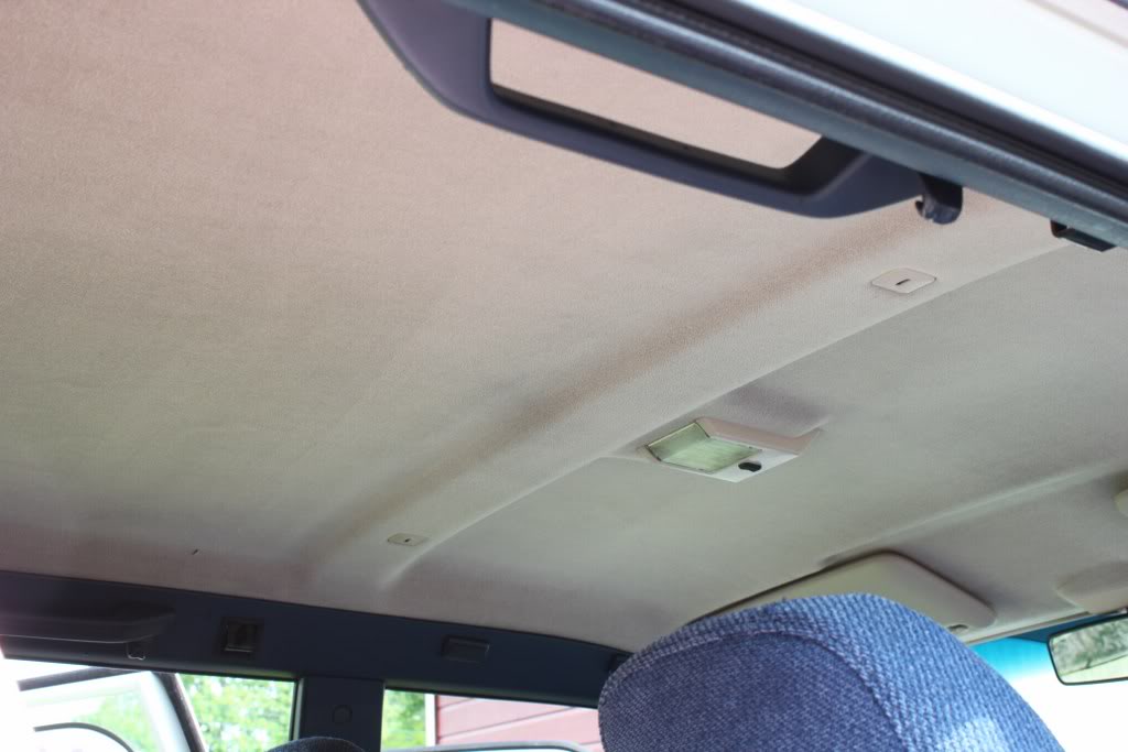

    før:
    etter:
    "knottene" til solskjermene blei også gnukka litt på:

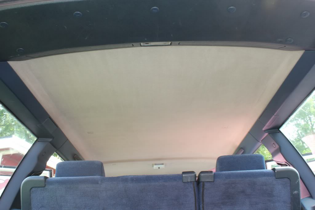

    her kommer ferdig bildene. alt er renset og det som blei demontert er montert igjen:
    og en liten titt i beholderen til sugeren. betydelig mere vann her nå og nå har jeg bare rensa 1/3 del av taket.
    det var alt.
    tid som ble brukt er 3-4 timer.
    brukte ca 1,5 liter produkt og ca 4-5 liter vann (tipper jeg)

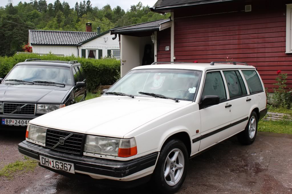

    Standard Kjapp wash and wax

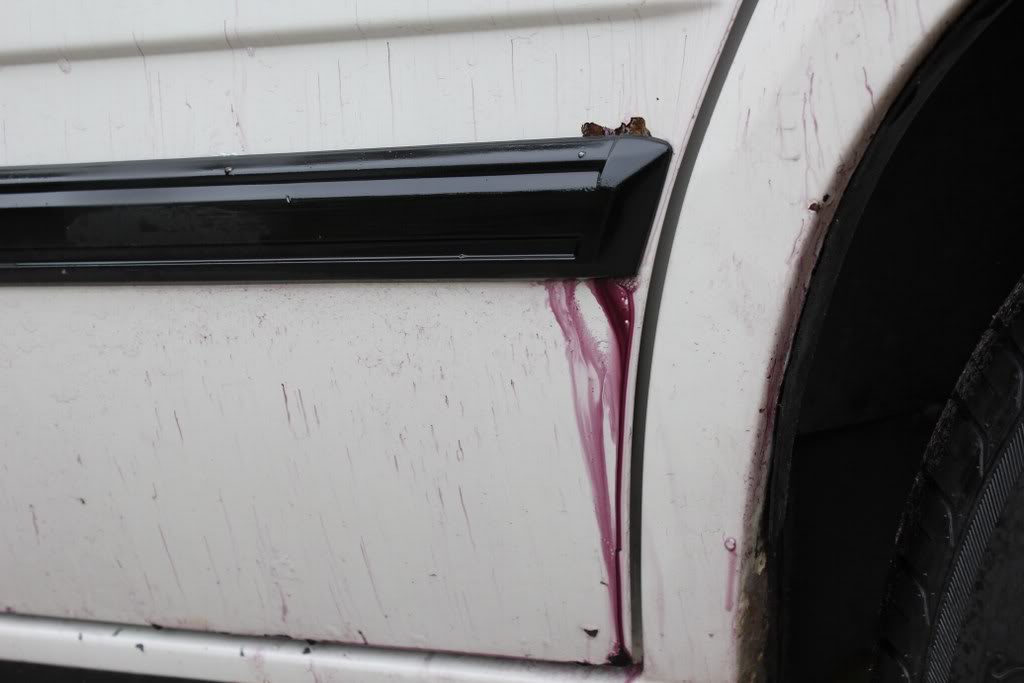

    først var igang, så kunne jeg jo ta en utvendig vask også.
    denne bilen er dårlig i lakken og skal korrigeres så for jeg har mulighet (er en ganske stor jobb). jeg vokset bilen nå pga det jeg brukte av avfettinger osv tar knekken på det meste som heter lakkbeskyttelse.
    først gikk jeg på med noe som heter carpro ironX. dette er et helt rått stoff som har som formål å løsne/fjerne piggstøv. det lilla som dere ser renner nedover panelene er ironX som reagerer mot rust og metall.
    på hjula brukte jeg bilberry (dette er en felgrens som fjerner bla. bremsestøv og trekker møkk effektivt ut av gummi). brukte også prickbort (helt rå på asfalt) og surfexHD 1:10 (denne er fin på generell møkk. blandingsforhold 1:10 med denne er relativt sterkt)
    på sidene av bilen + bakluke blei det også brukt prickbort og surfexhd (itilleg til ironX som nevnt over)
    resten av bilen (tak og panser) brukte jeg kun surfexHD.
    produktene som blei brukt:
    noen bilder av ironX:
    litt rust rundt antenna også.
    ser ut som om det gjemmer seg noe bak denne lista her. det blør godt fra den hvertfall.
