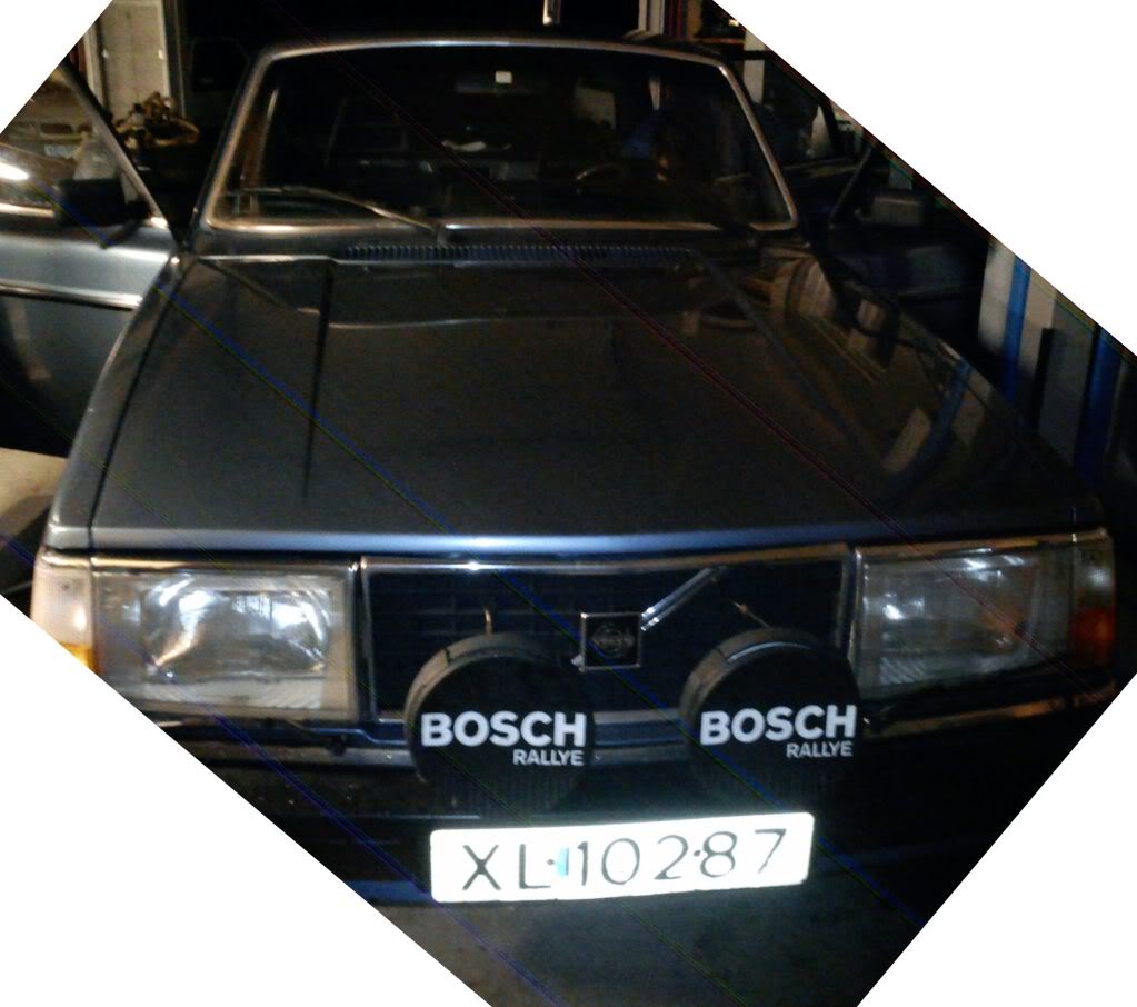

    Nettopp kjørt bilen inn i garasjen Veldig stolt!!
    betalte 9500 fårr bilen
    JEG kaller dette et kupp!!!! :-D
    bilen er en 1983 modell med en B23A motor.
    bilen har gått 185000KM

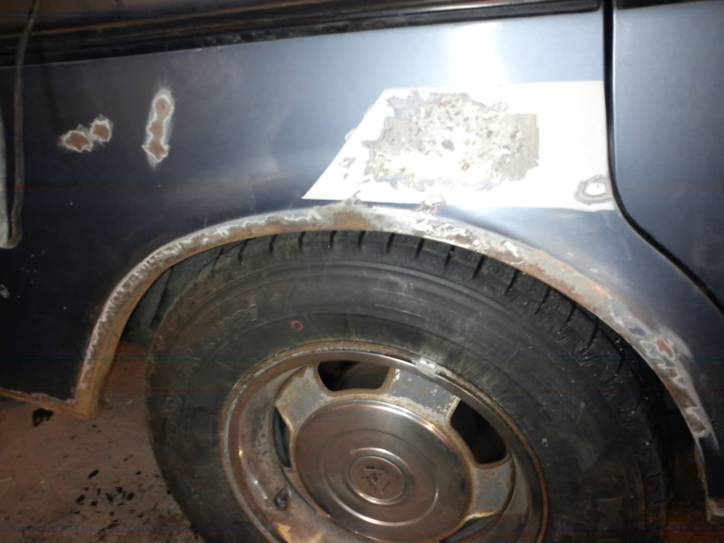

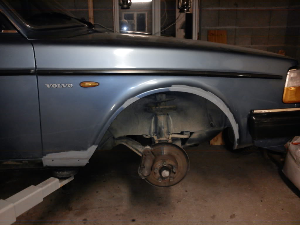

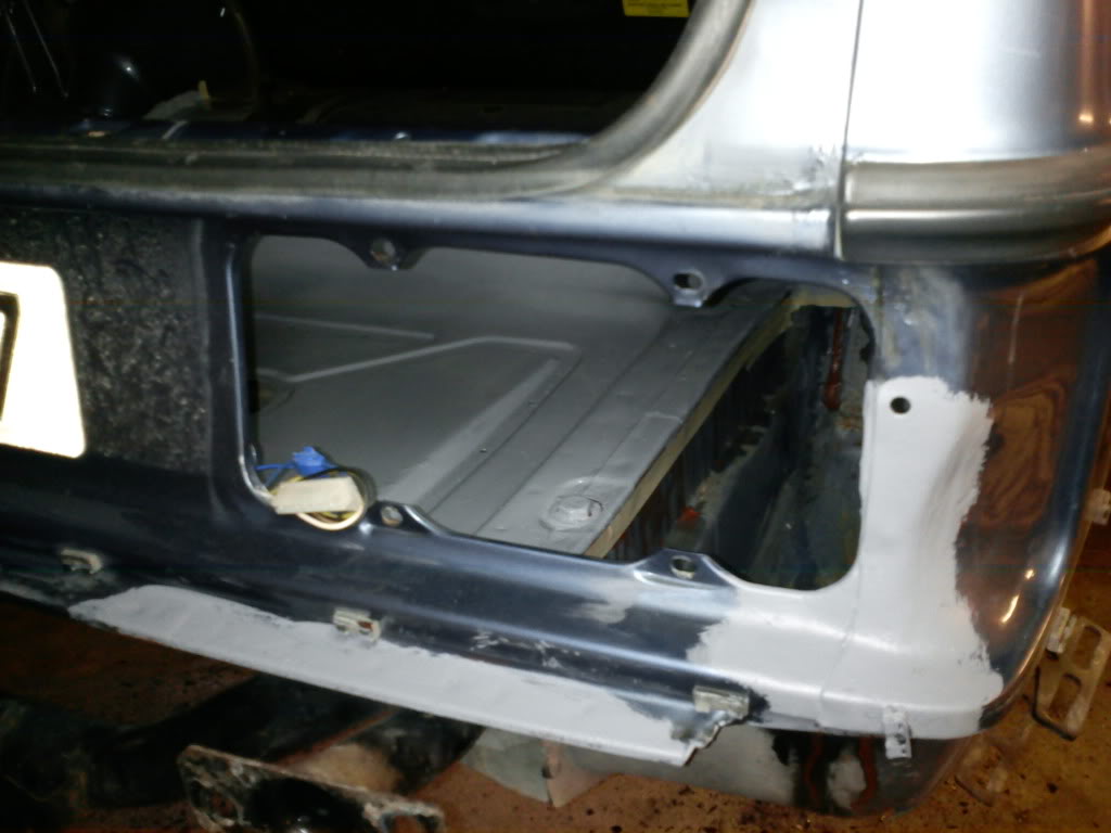

    Høyre Framskjerm
    Fortsatt høyre framskjerm
    Høyre bakskjerm

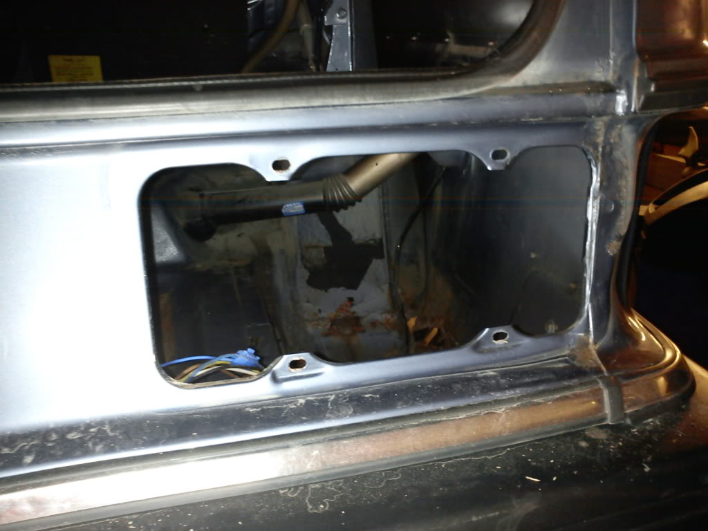

    Venstre baklykt :P
    Høyre baklykt :P
    altså noe er demontert (bilen var komplett når jeg kjøpte den!!!) ingen mangler

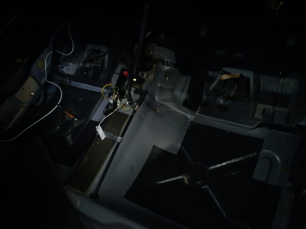

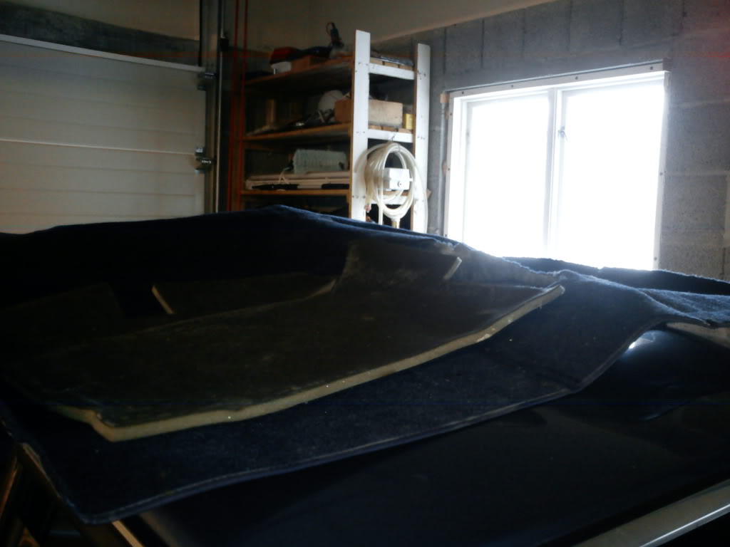

    Alt av matter og seter er tatt ut
    Ting ser bra ut i starten hvertfall

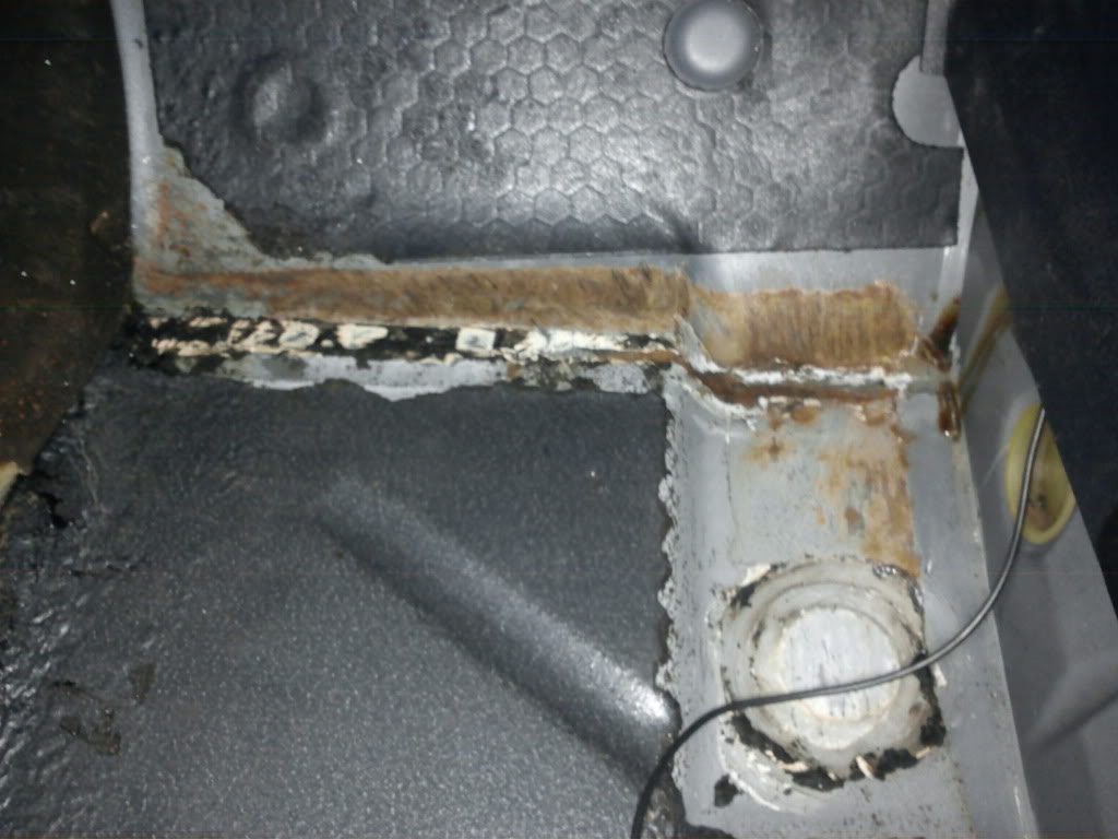

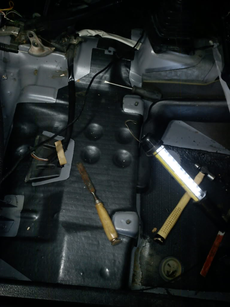

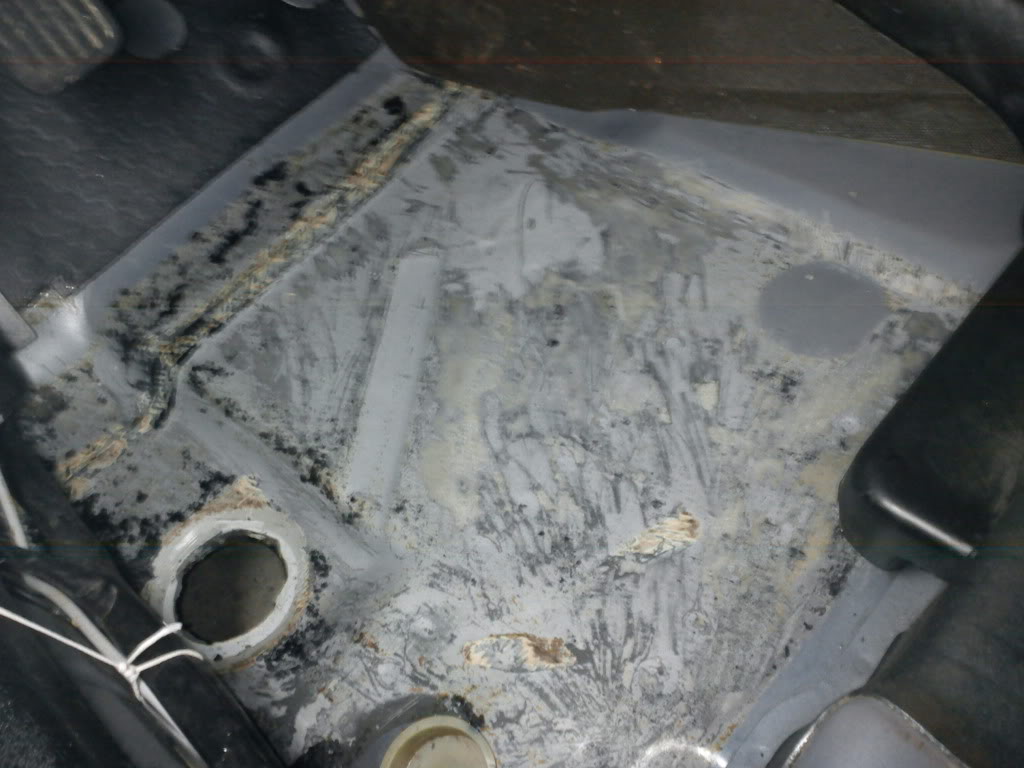

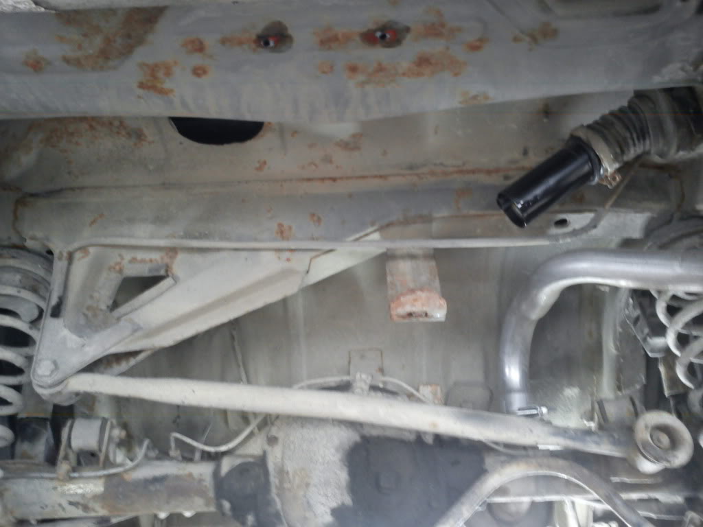

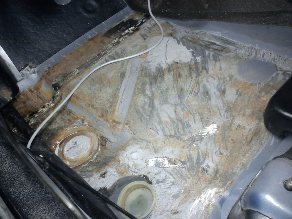

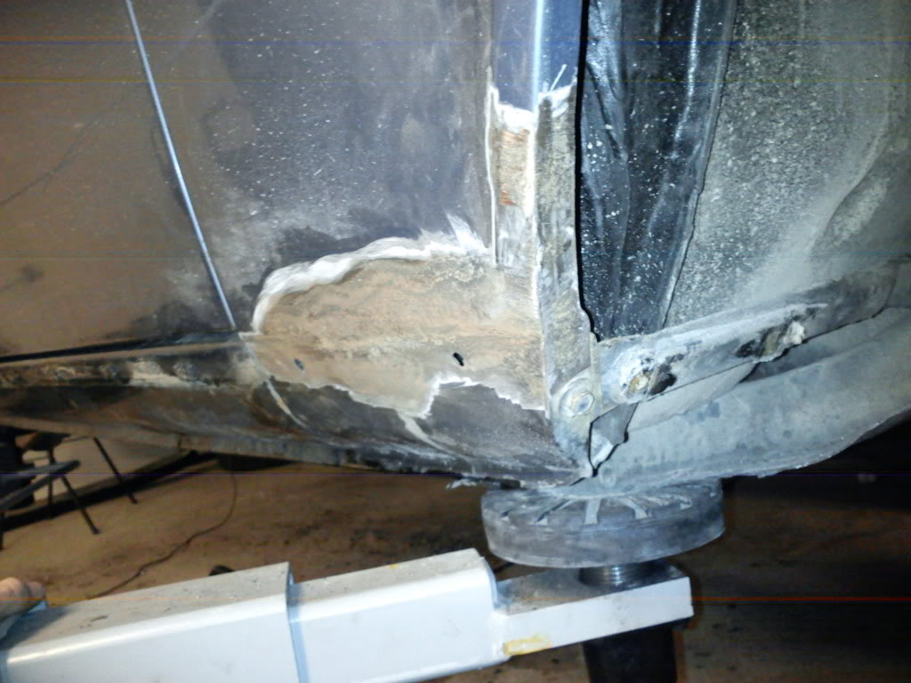

    Helt til mann begynner å skrape av ting x)
    mn jeg må si det med en gang!
    at jeg forventet hull hær!!!!
    men det var det ikke! ^^
    (sjåfør side)
    (sjåførside)
    (nærbilde) sjåførside :P
    Passasjerside

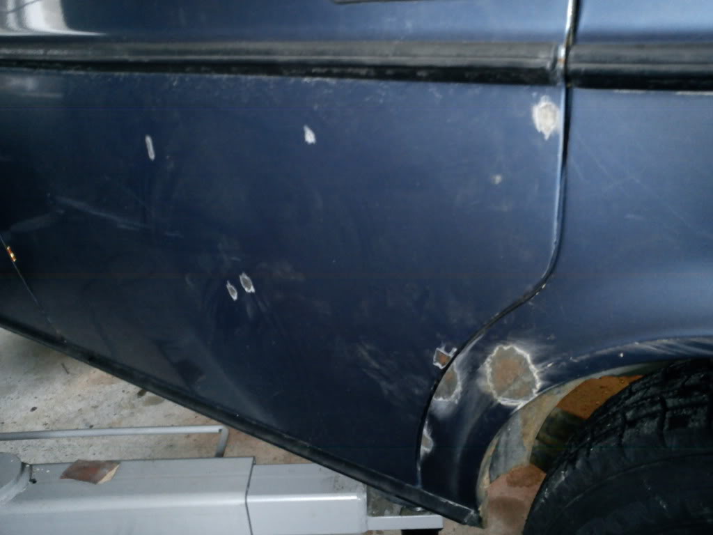

    Høyre bak
    Venstre bak

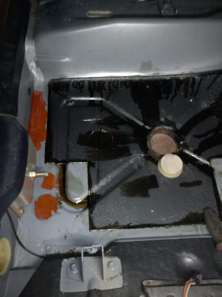

    MITT valg av skrape verktøy for og løsne asfaltmattene ;D
    et bitte lite oversiktsbilde

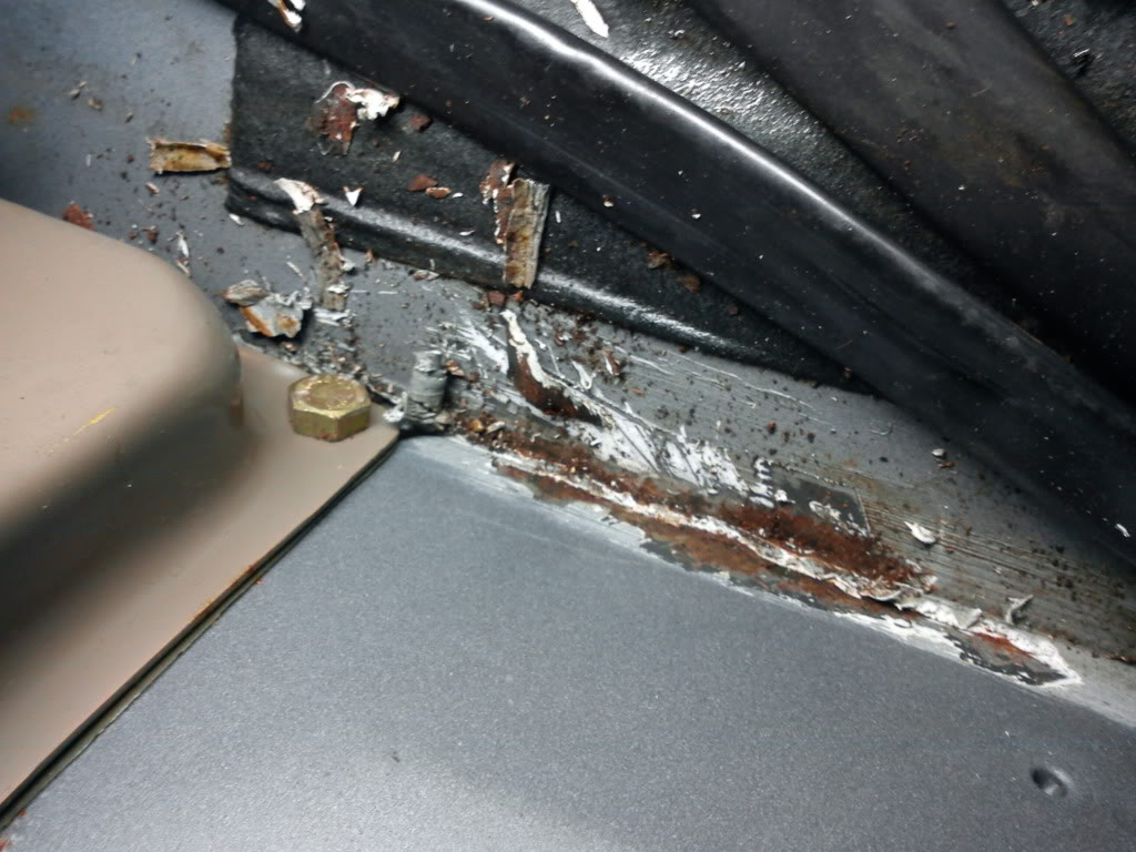

    LITT rust atmed de som skall snurre inn sælene xD (høyre side)
    Litt rust i en fals der sjåførsete skall stå

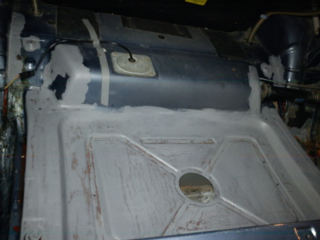

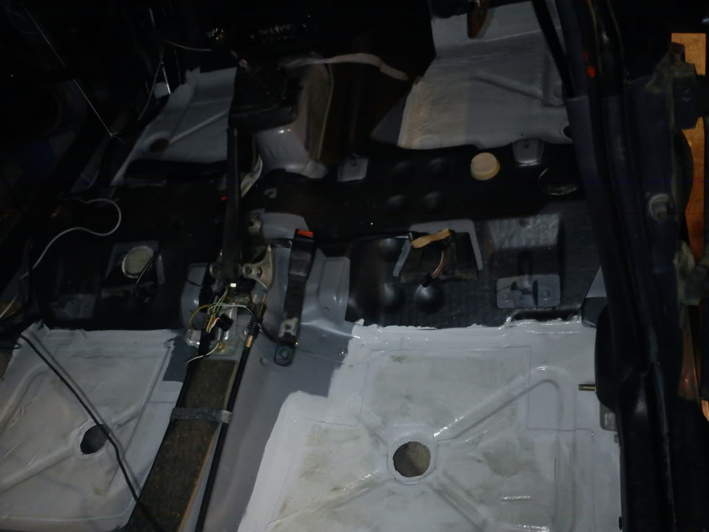

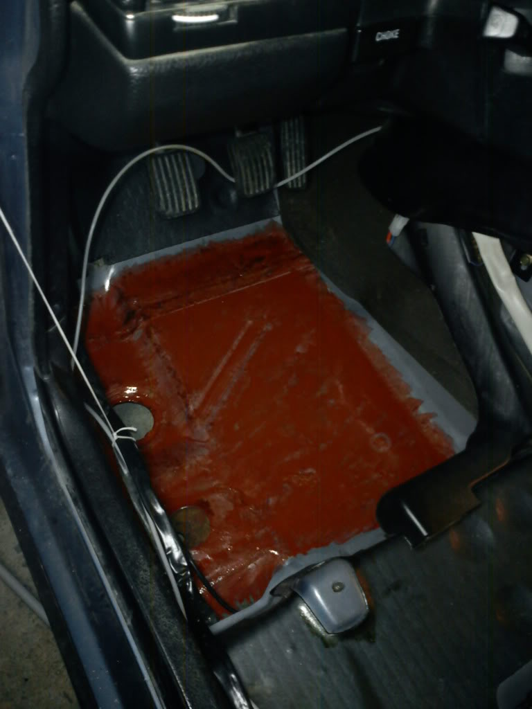

    Det pussess og pussess!!!
    (sjåførside)

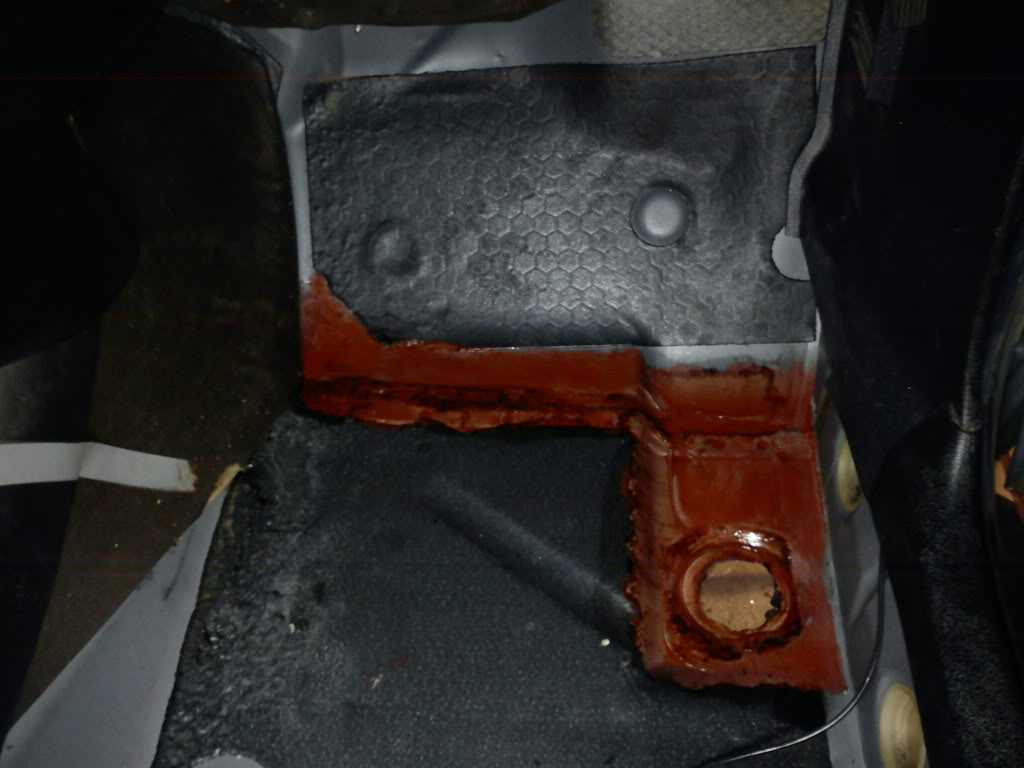

    å hær er passasjersiden etter en puss
    HÆR kommer sjåførsiden etter syrebehandling og en vask
    Passasjer siden etter syrebehandlingen!

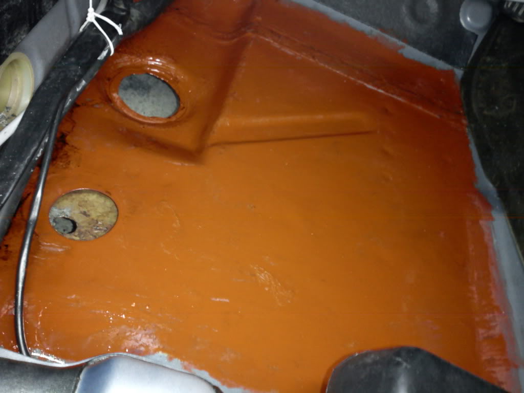

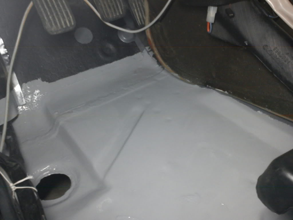

    Sjåførsiden etter et 2 strøk med Rustkiller Exp og 2 strøk med Rustkiller EXP/Ferroprimer 50%/50%
    Samme behandling for passasjersiden!!
    Høyre bak
    Venstre bak

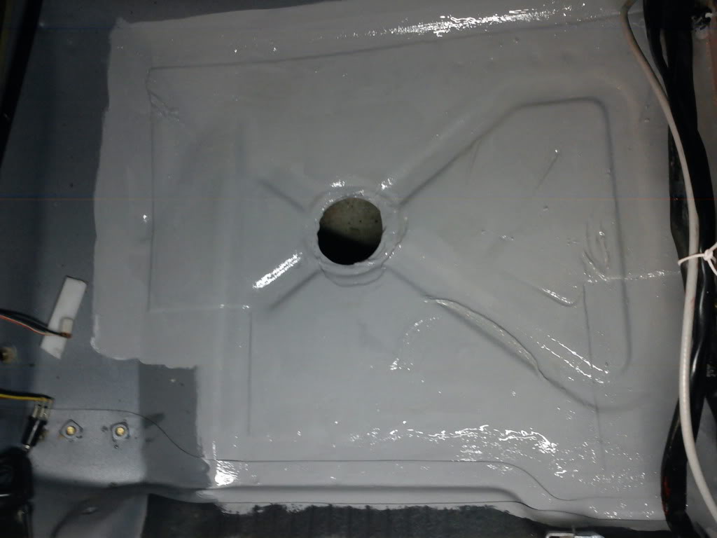

    Så er det 2 strøk ALENE med Ferroprimer
    har ikke bilde av alle stedene men håper det holder xD ;D

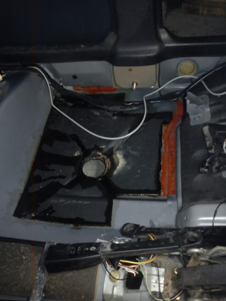

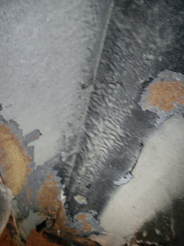

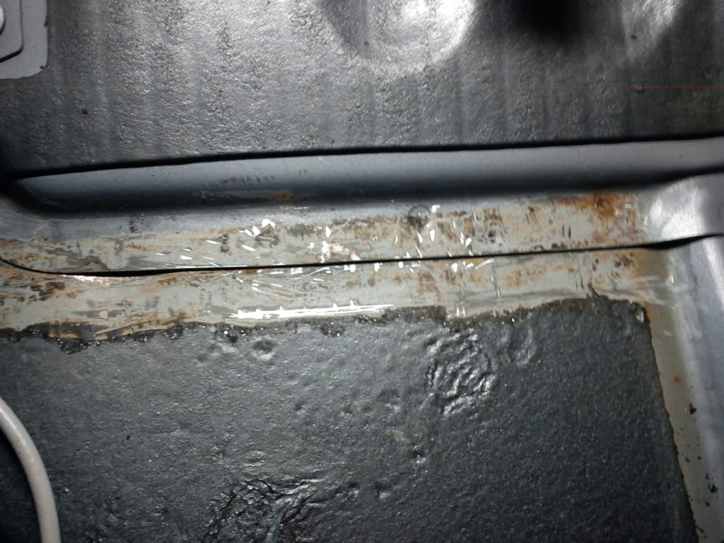

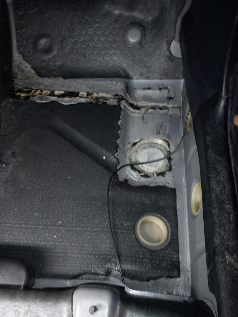

    Gjorde noe LITT fyfy....
    jeg kleina oppå Bengalakk OPPÅ asfaltmattene
    mn det viste seg at bengalakken smelta inn i det greierne så det blei ganske bra (dette er en LITT billig løsning....)
    mn jeg skal undersøke det etter noen år igjenn ;D
    sjåførside
    passasjerside
    passasjerside Bak
    sjåførside bak

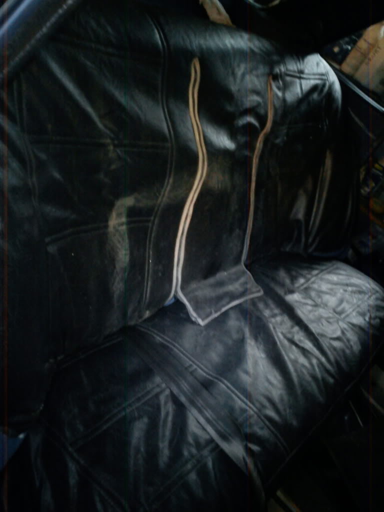

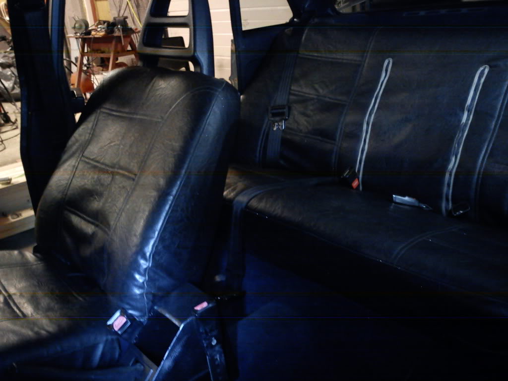

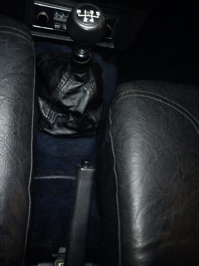

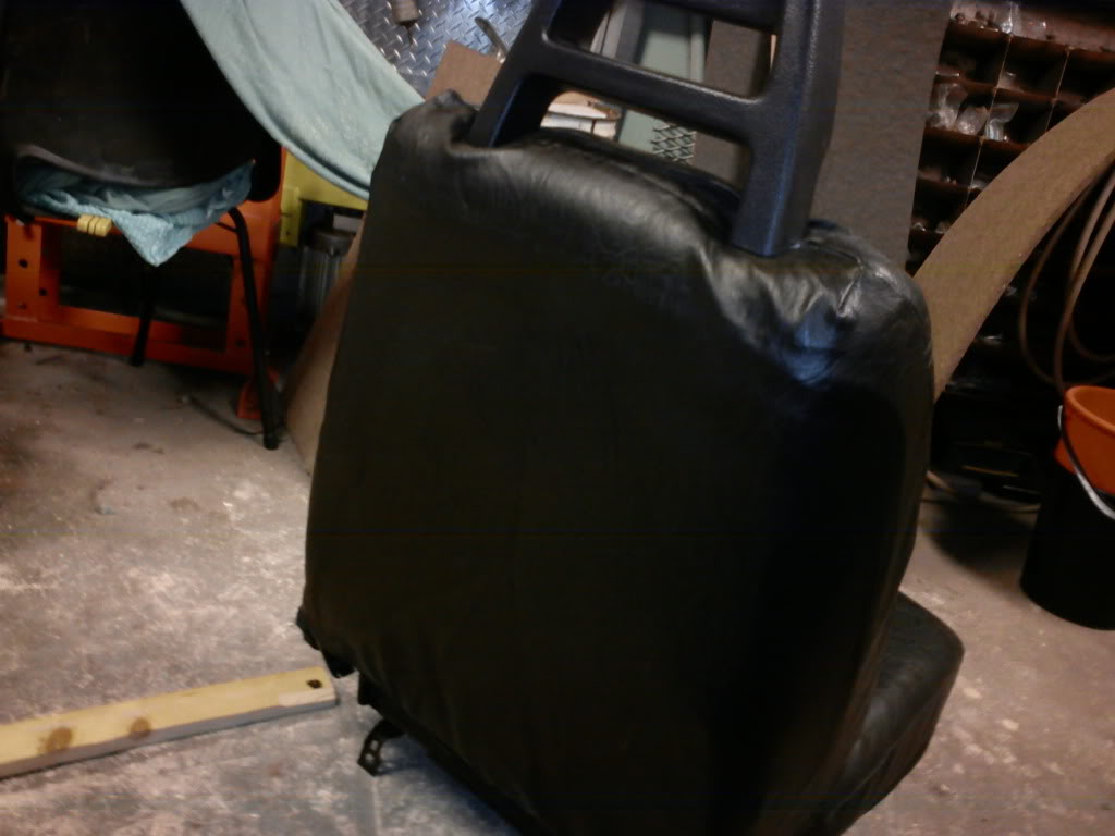

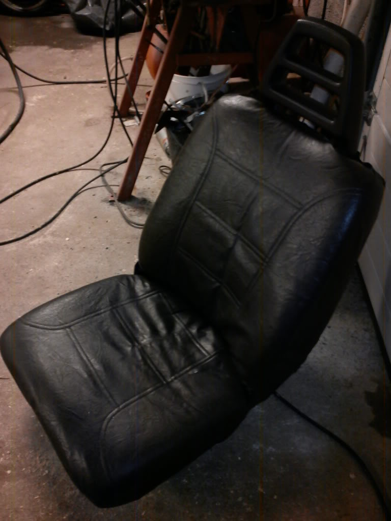

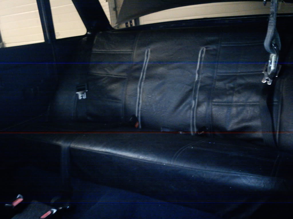

    FØRSTE gang jeg har tatt på et setetrekk..... x)
    dette blei ikke så bra....
    men etter litt om å menn så blei det til slutt .........
    SLIK!!!!
    forresten!!! har begynt å hivd inn mattene igjenn hær!!!
    Har trekt opp framm setene!!
    Det ble trukket litt skjevt når jeg tok bildet....
    men det er rettet på nå!!!
    Håper mange har sett denne detaljen før?????
    DEN ER LEKKER!!!!
    messing knappen pusset jeg med kobberpuss så den ble helt blank ^^
    Satt inn passasjersetet!
    så sjåførsetet!!
    Hær kommer den FINE detaljen
    kommer flere bilder iløpet av kvelden!!!!
    holder på å finjusterer!! ^^

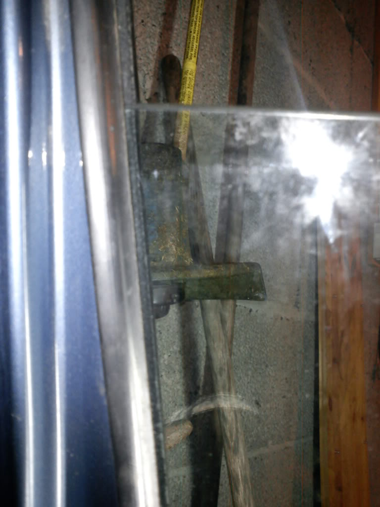

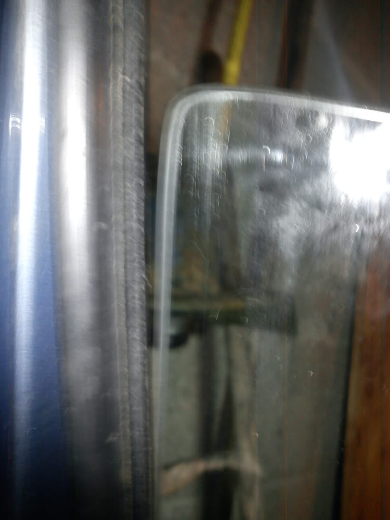

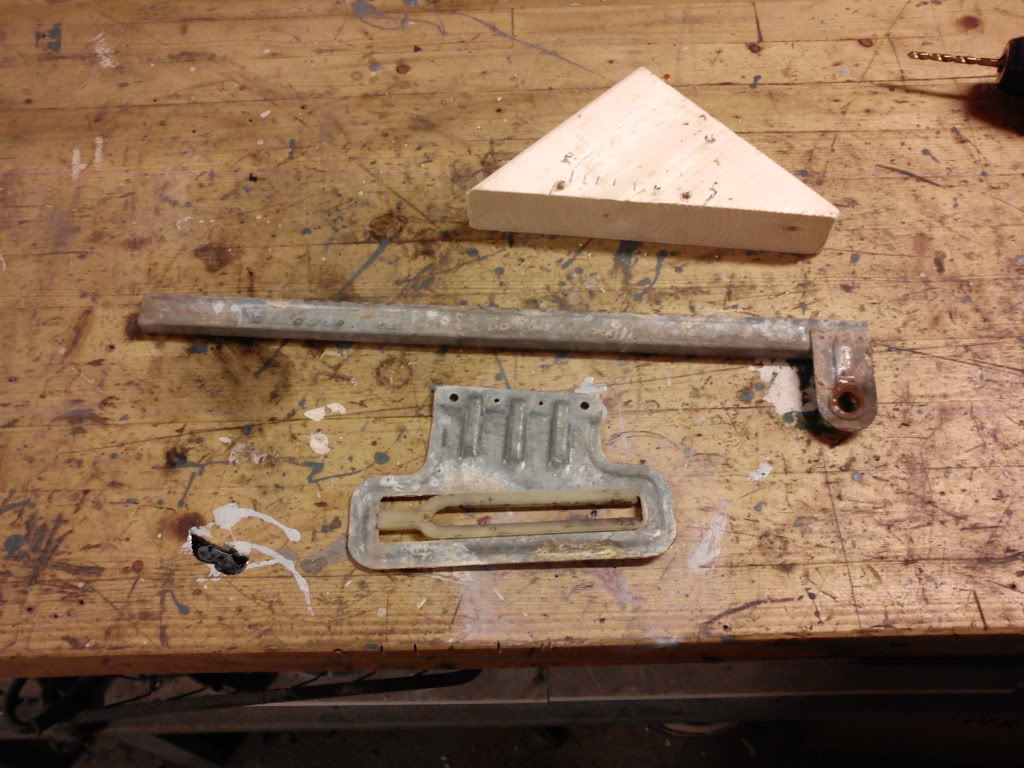

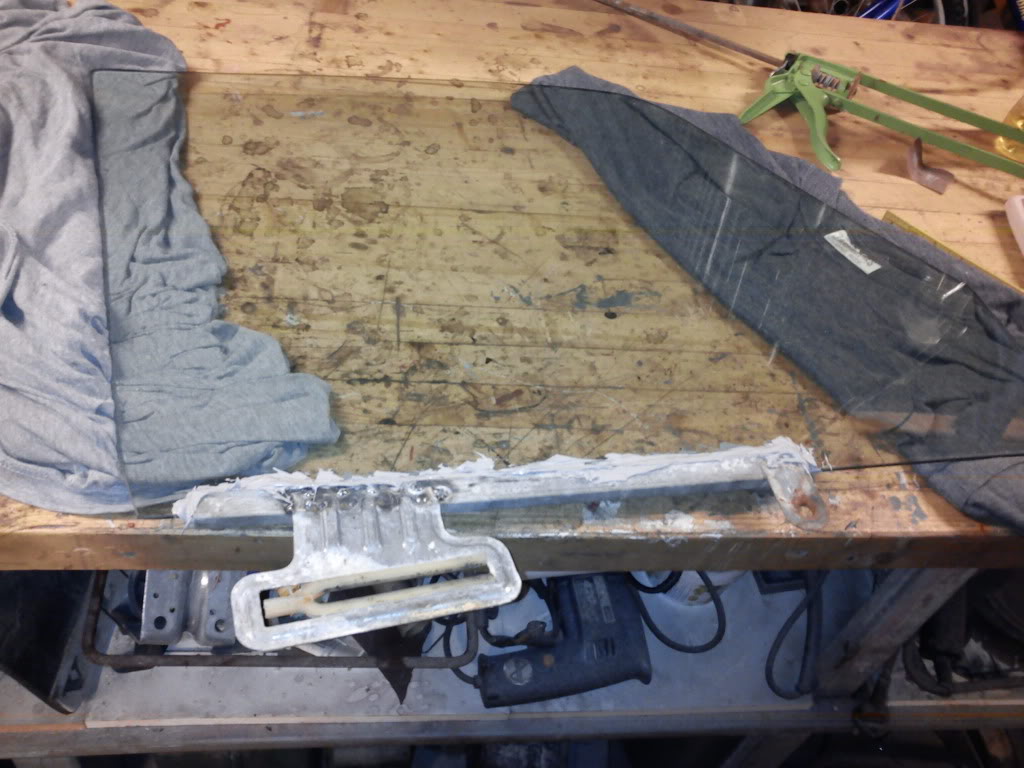

    SLIK skal ruta være!
    Men slik var den IKKE! :/
    Viste seg at denne var NESTEN knekt....
    mn det var ikke noe mer igjenn så jeg knakk den av....
    borret hull....
    Og punkta dette på Fast igjenn
    nærbilde av den "FINE" sveisinga xD
    Hær limes det på igjenn....
    husker ikke hva stoffet heter men det var FARLIG bra
    OI hær var det trangt!! xD
    Ruta ble så go som ny!!! ;D

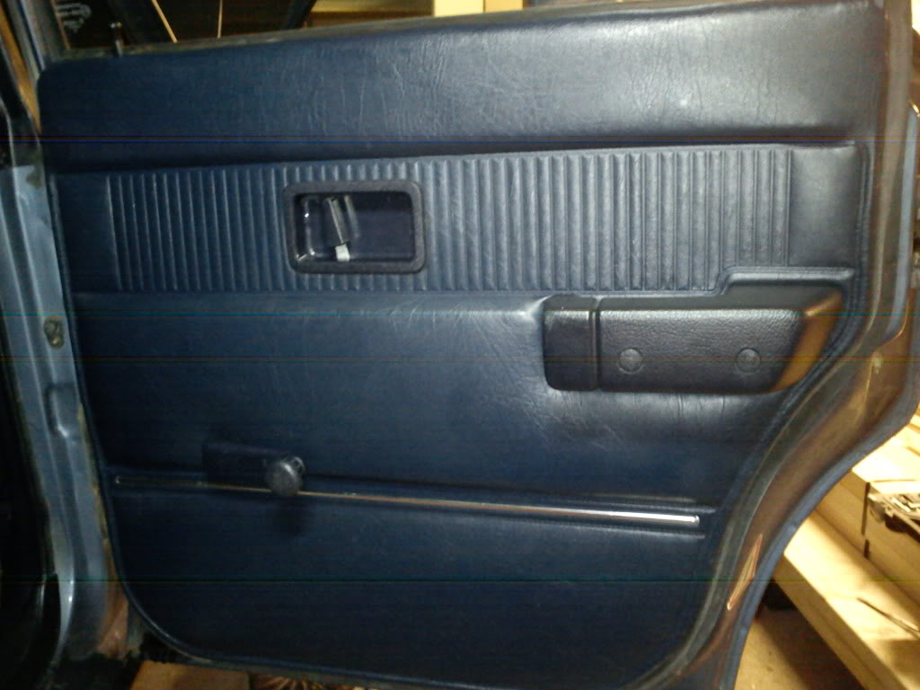

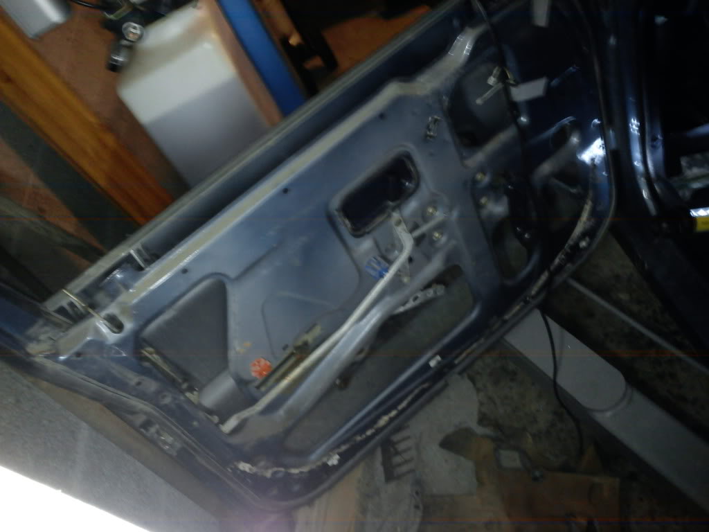

    Når man først er opp med dørtrekket.....
    Hvorfor ikke ALLE? ^^

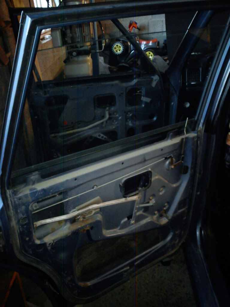

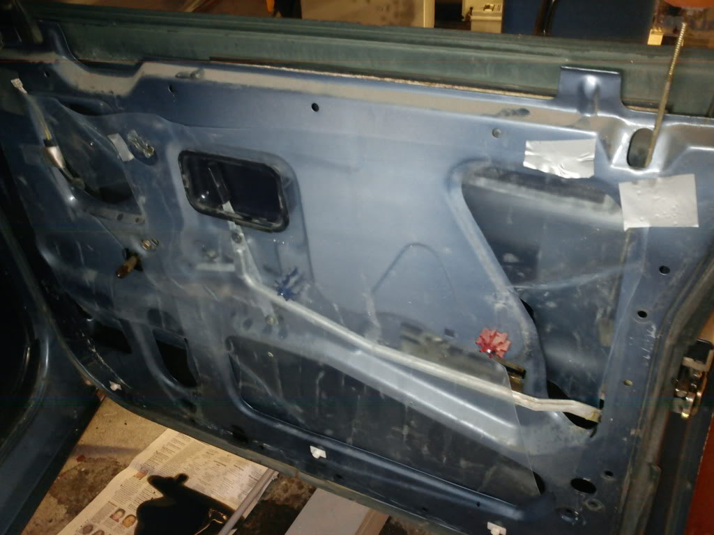

    Pappen inne i dørene begynte å bli farlig dårlig....
    åsså sprøyta jeg inni noe som heter Autoprox
    og et slutt "strøk" med en slags tectyl. (inni døra)
    Når mann snakker om pappen....
    så begynte jeg å klippe opp noe NYTT i plastikk!!!
    så kom katt mi ....
    hoppa oppå det jeg klipte på....
    så kika den på meg, så beit den meg i hånda den jævla katta!!! :O
    åsså sprang den!! xD
    Hær har jeg hatt på plastikken!! (PASSA PERFEKT) og funker fjell!! forhåpentligvis!^^

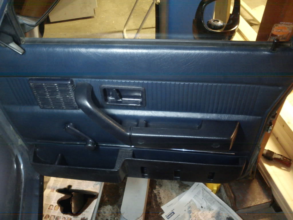

    dørtrekk monteres og er færdigvasket!
    så sier jeg meg FORELØPIG færdig med interiøret! :P

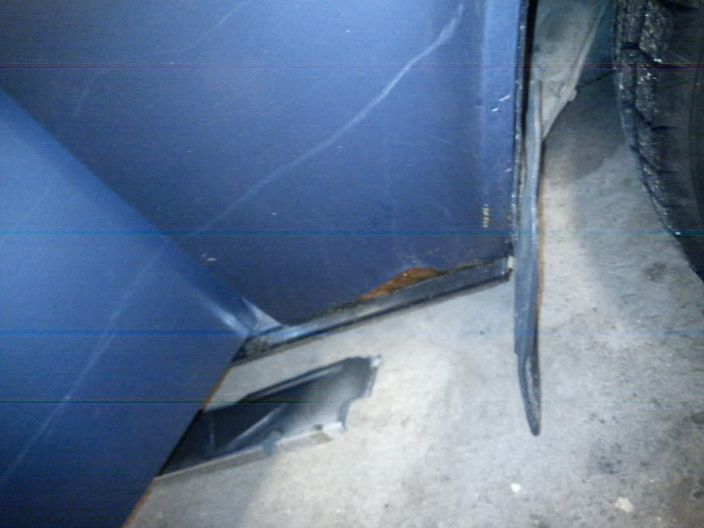

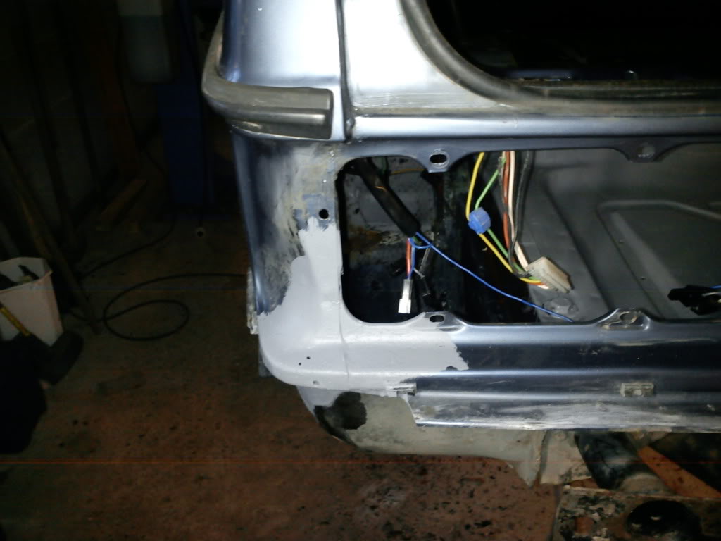

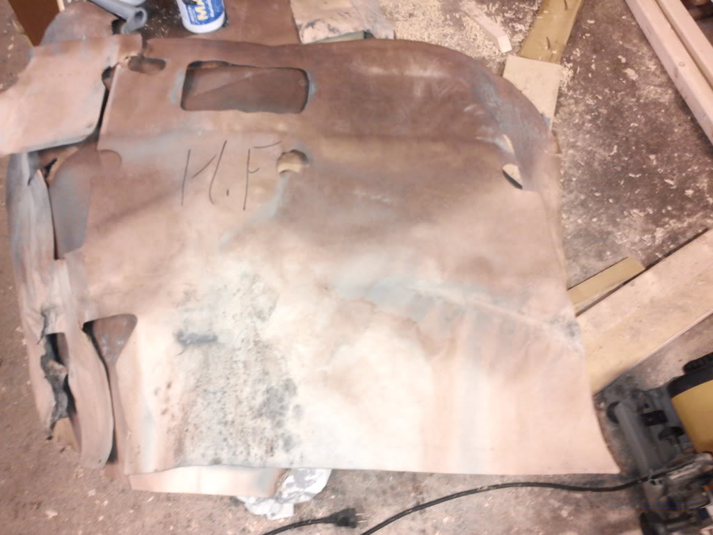

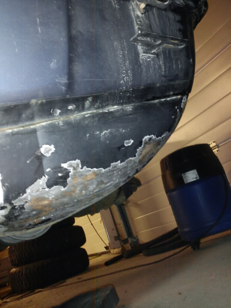

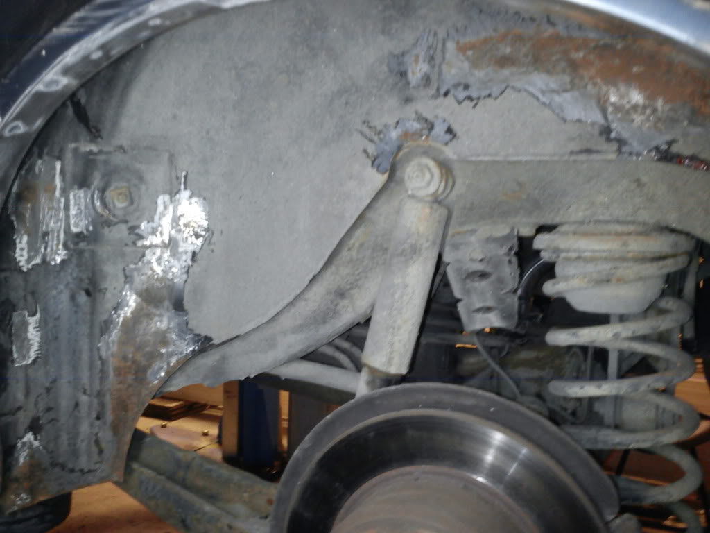

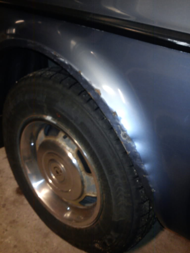

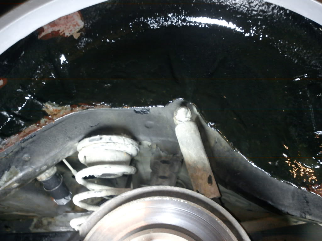

    Venstre side bak
    Han som hadde bilden før.... hadde brukt "mirakelsprayen" (funker dårlig og vanskelig og få av....)
    Dette ble litt huldet til bulter.....
    mn påenget er at det er MASSE rust på den.....
    åsså var det 3 hull som man kunne se fra bagasje rommet et i hver hjulbrønn og et mellom venstrehjulbue og bensinmåler.....
    Bilen ble syrebehandlet alle plassene MASSE stoffer
    hvis dere lurer på hvilket stoffer jeg bruker så kommer de hær
    sterter med 1-2 syrebad
    vaskes av hver gang!!! veldig grundig!!!!
    så er det 2 strøk Rustkiller EXP
    så er det 2 strøk Rustkiller EXP og FerroPrimer 50%/50%
    så er det 2 strøk FerroPrimer alene
    Så kommer grunningen 2-4 strøk
    hær er helt til grunninga (hær er det enda ikke gjort noe med hullene som er i hjulbrønnene.... )

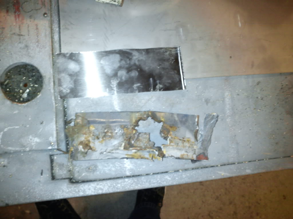

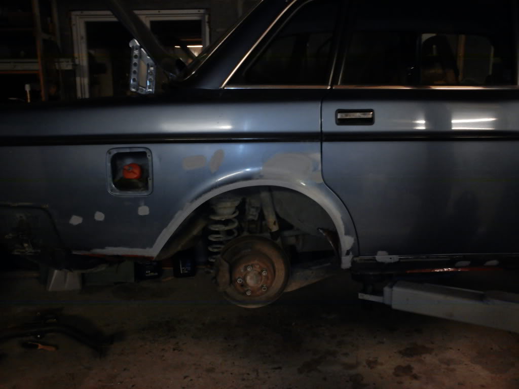

    hær er det kappet hull(må beklage...
    den andre hjulbrønnen fikk ikke til og bli med pga at manga av bildene som skulle på denne workloggen ble slettet :/

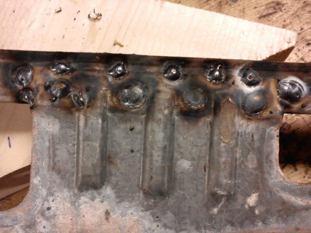

    Biter:P
    Færdig sveiset ^^
    ikke klag på sveisen!!:O
    gjort etter beste evne!!!!
    skal sparkles igjen det som er det (mn tror ikke det blei noe hull!!! )

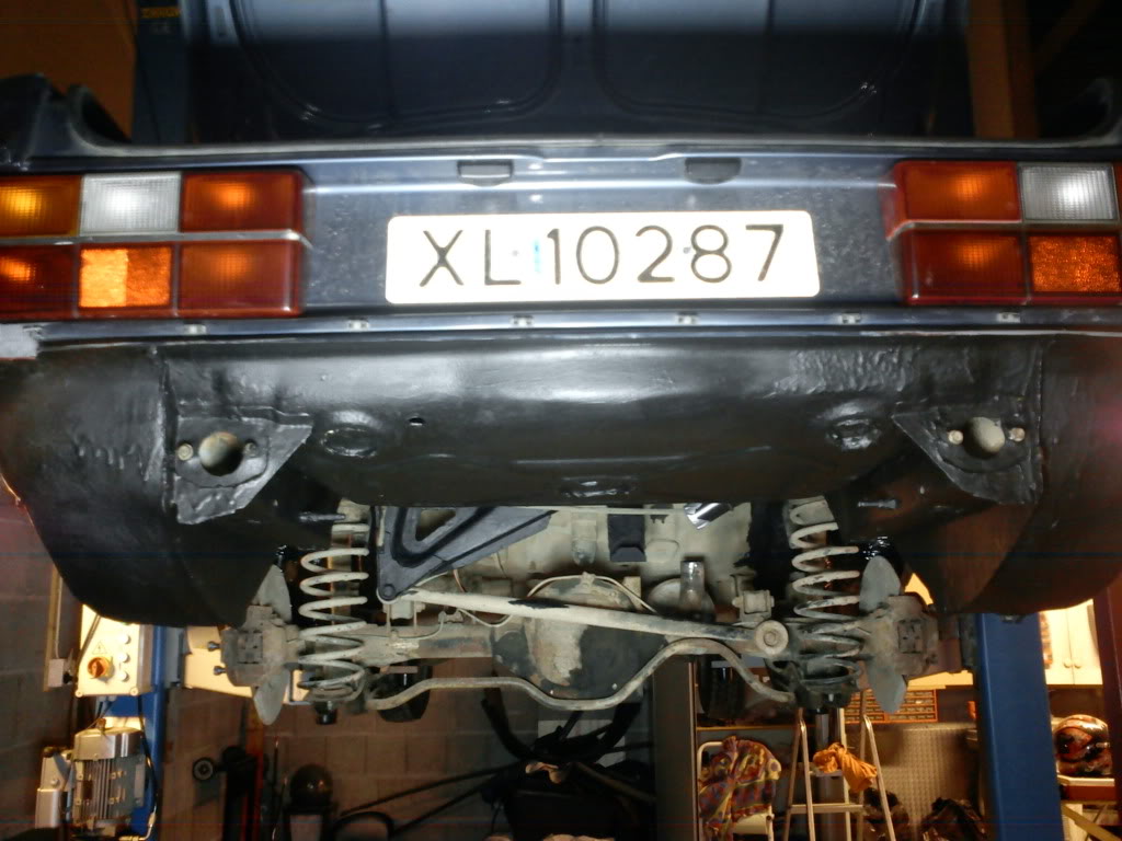

    Hjulbuene etter sveising!!!
    de bli dynka SKIKKELIG med et stoff som er tykkere en sirup!! og som blir VELDIG hardt når det tørker!!
    pluss at den rare overflata kjennes HELT glatt ut xD
    mn oppå dette mirakelstoffet igjenn så ble det hatt på tecyl!!
    har dessverre ikke det bilde.... :(
    mn kan ta et hvis noen er interesert :L

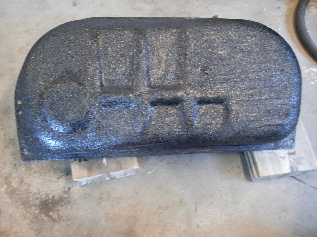

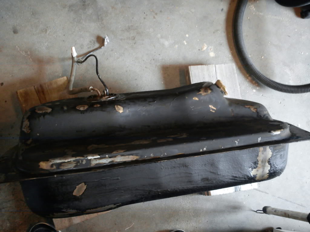

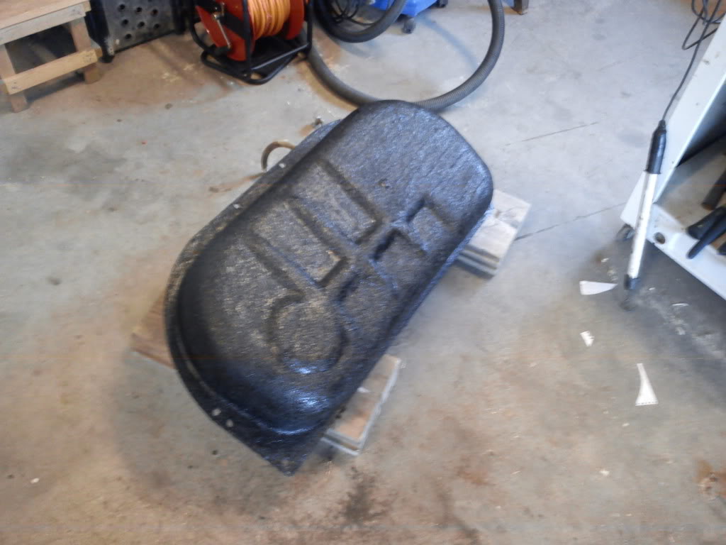

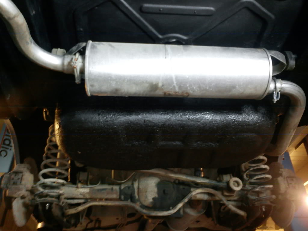

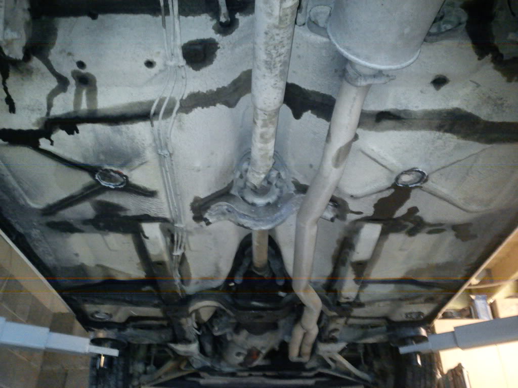

    Bensin tappes av!
    Bensin tanken blir tatt ut!
    Vasket og dynket i stoffer som frisket opp tectylen :-D
    Til slutt ble Tanken SLIK!!!
    Fra midten og bakover ble tectylen frisketopp!!
    OG tectylert!!

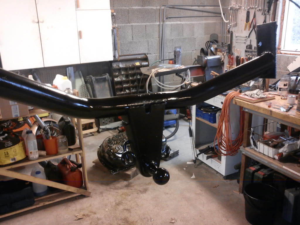

    ALT skal selfølgelig pussess og shines på bilen!!
    Hær kommer hengerkroken nedpusset med sannpapir og vasket (klar til lakkering)
    FØRSTE gang jeg har lakkert noe i hele mitt liv!!! (ble veldig fornøyd xD)
    det rant en gang....
    hviss jeg husker rett så er det 4 lag med lakk!! :-)

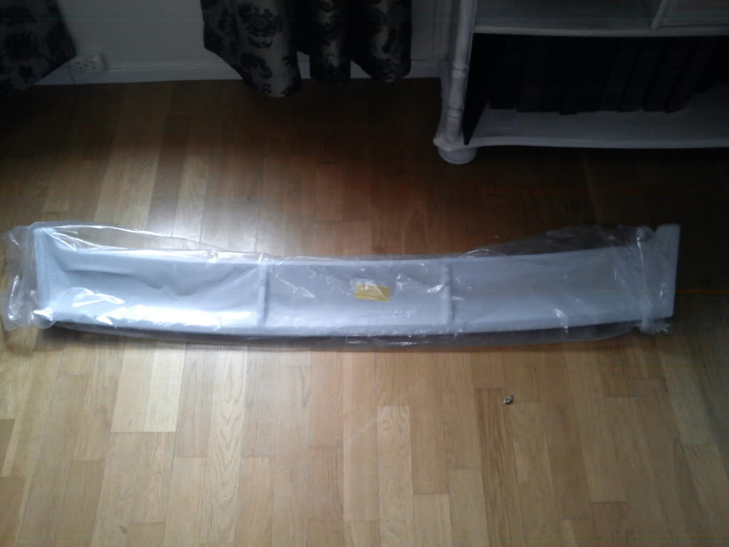

    EN dag kom det noen Grom deler i posten :-D
    BEKLAGER ALLE de som vill at en gammel volvo 240 skal holdes orginal.....
    mn jeg liker ikke de oransje blinkerne xD
    (er usikker på om jeg skall sette på vingen eller ikke enda )

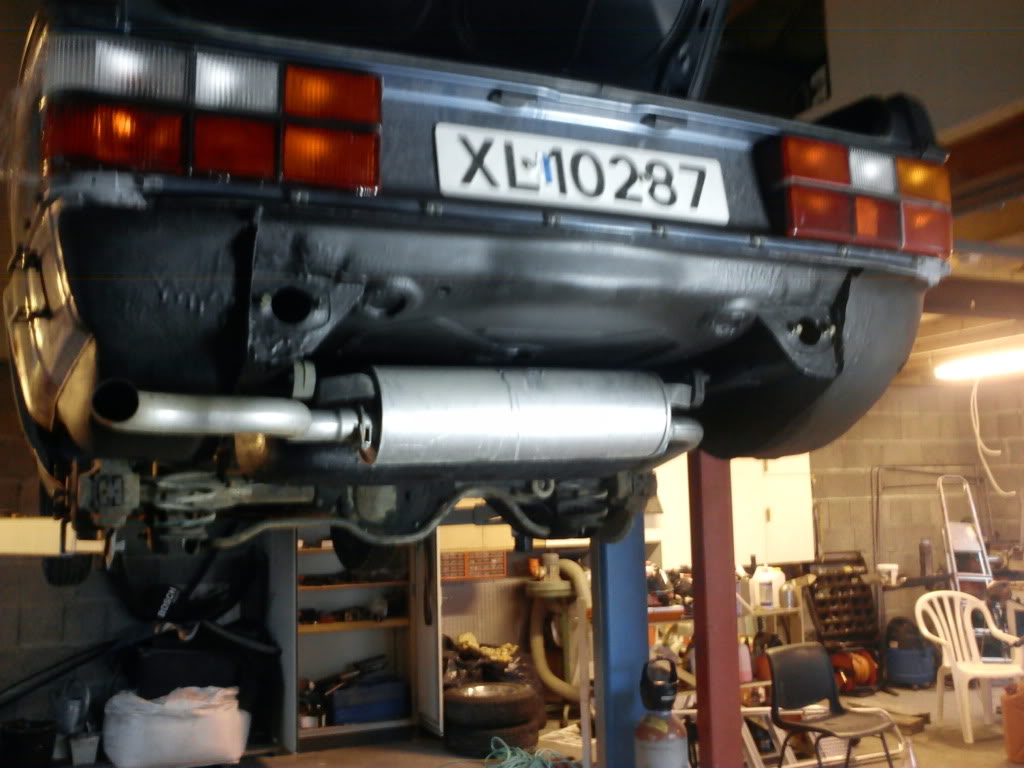

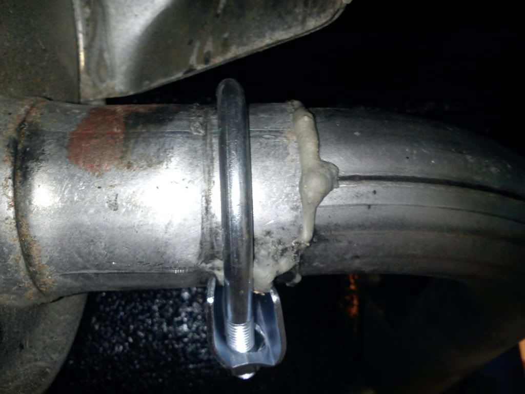

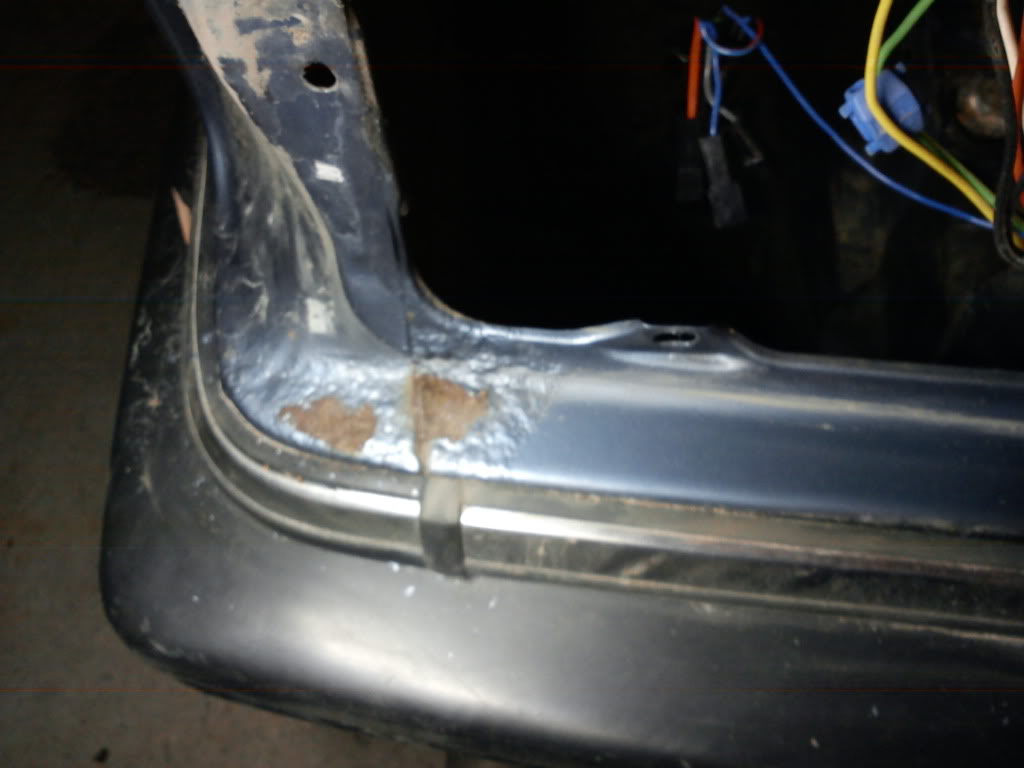

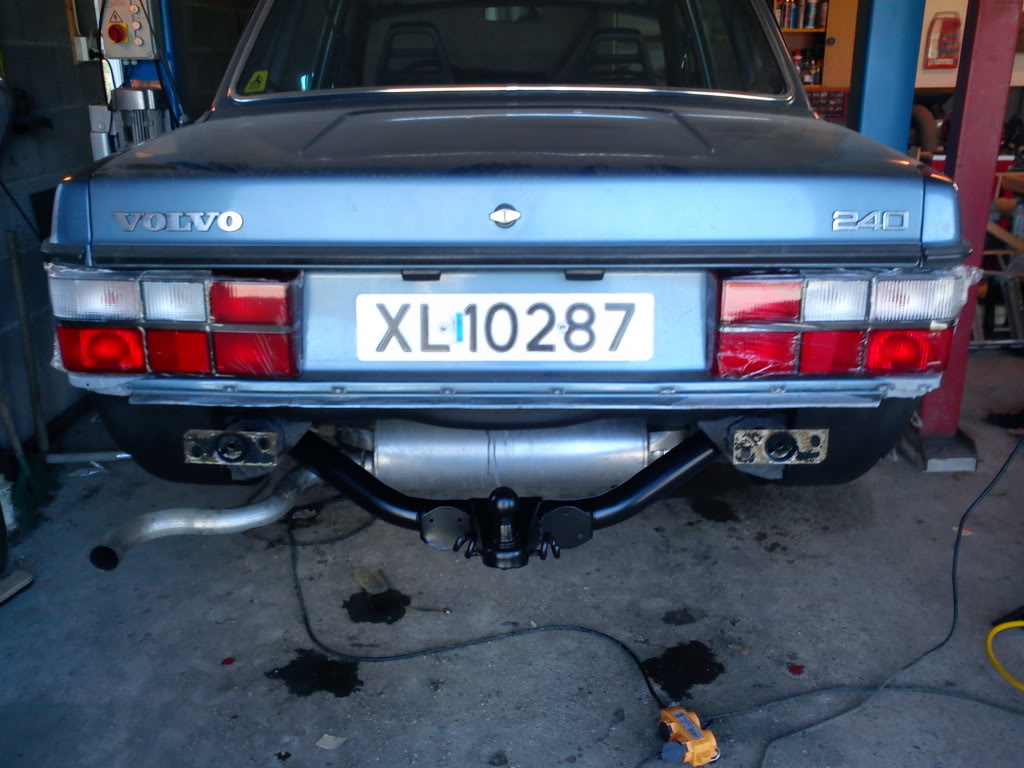

    Hær er eksosanlegget montert!
    når jeg tenker meg om så er det VELDIG mye kjemikalier og stoffer på bilen nå xD haha! ^^
    Tanken OGSÅ!!

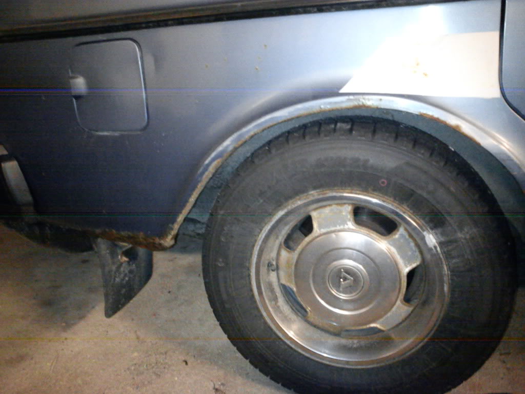

    Lykter og hengerfestet montert!

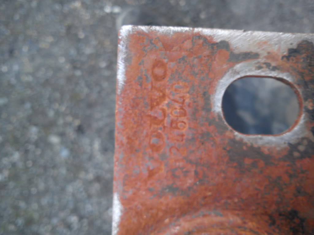

    Fant noe annet som frisket opp siste halvdel av bilen
    ELSKER når jeg ser VOLVO komme fremm på forskjellige ting jeg pusser på :-D
    Dette er noe av festet til støtfangeren bak
    Hær er plastleppa på!!
    Hær er noen GAMLE felger som jeg fikk låne av min far (den har stått på en gammel Volvo144 som står og forfaller ved siden av vår garasje :/)

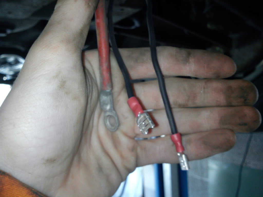

    her er det noen ledninger som var litt ødelagt :S
    Hviss jeg husker RETT så går de fra starter til dynamo eller noe sånt....
    de så hvertfall ikke helt bra ut!!! (dette kan fårusake en brann !!!!)
    Så dette ble fikset med EN gang!!!

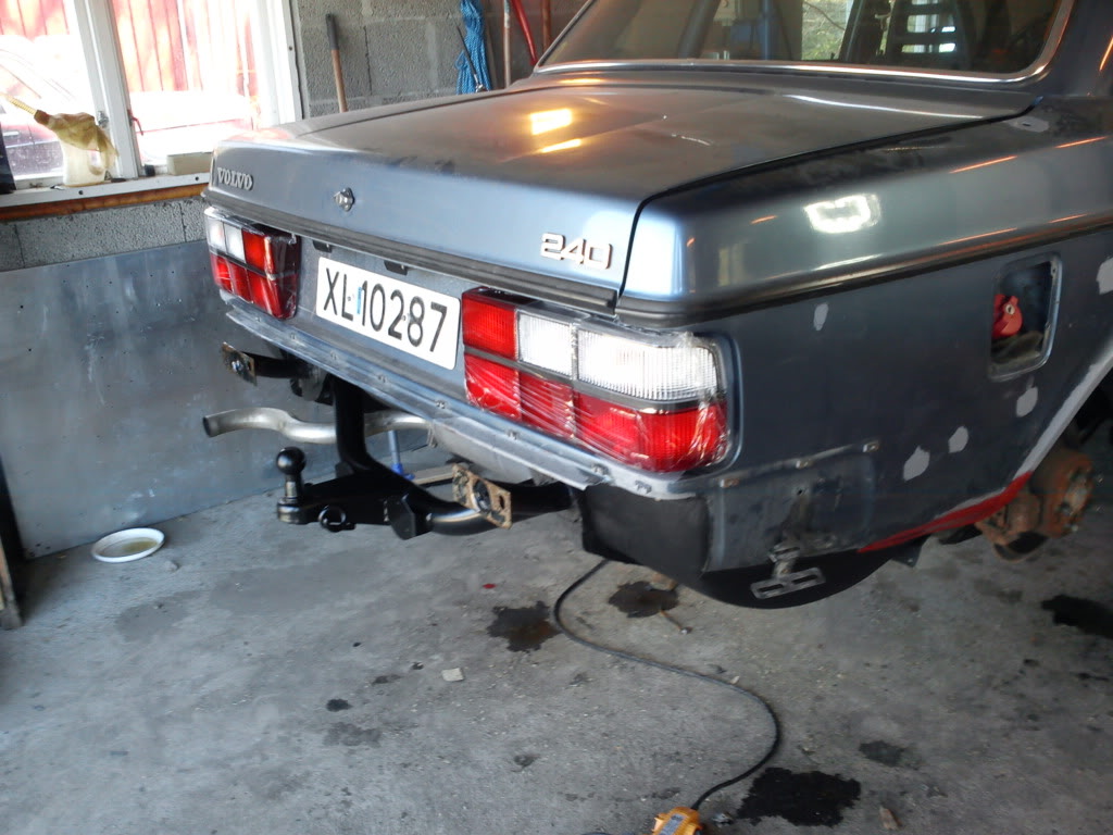

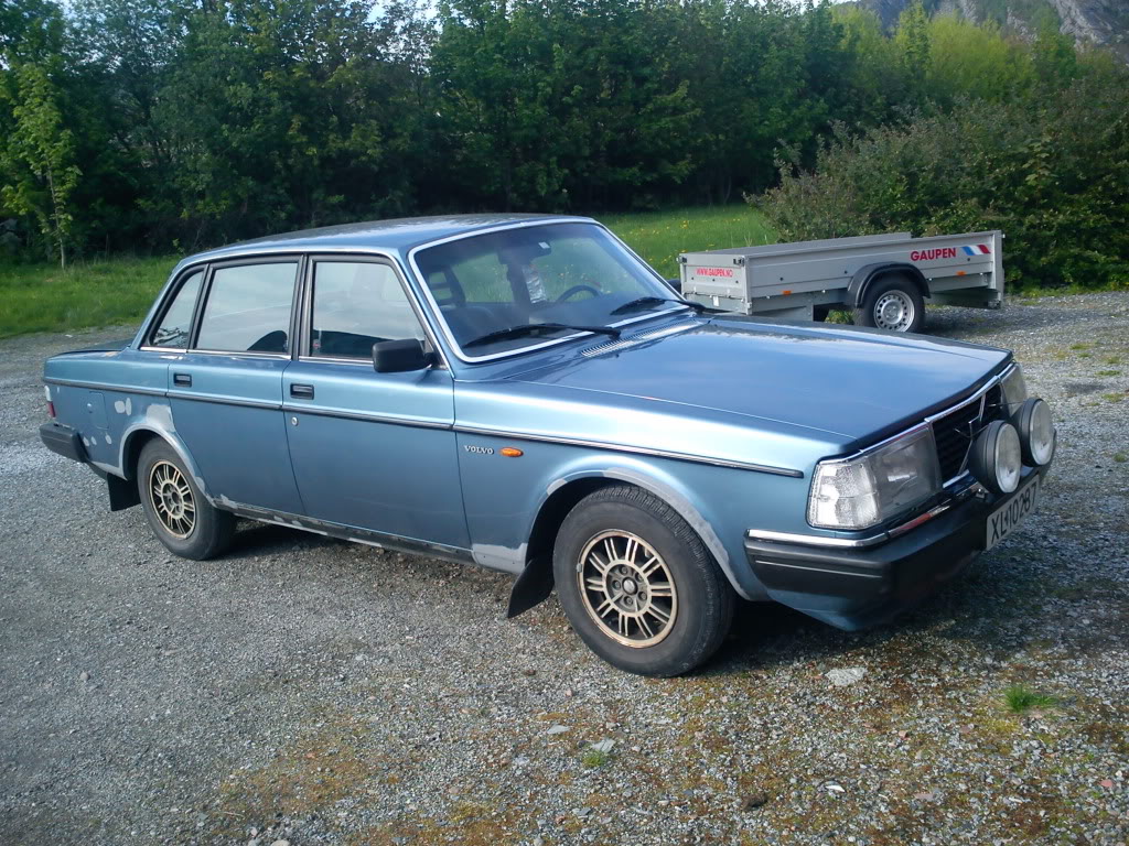

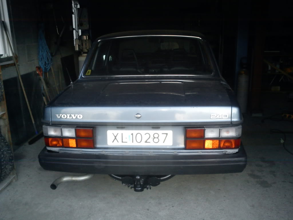

    SLIK står bilen i dag!!
    jeg er i Danmark på Ferie nå mn skal hjem på lørdag!!
    håper å få starte å pusse på glise mitt igjen!!!!!
    jeg GLEDER MEG!!!
