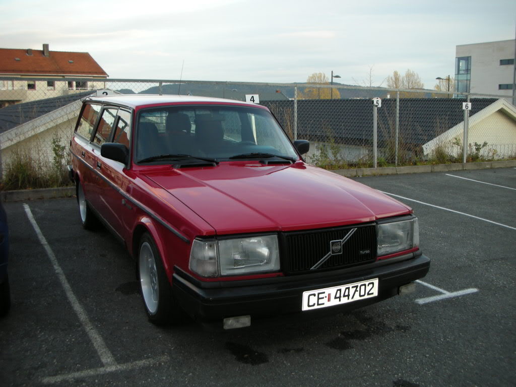

    På tiden med en liten tråden om bilen min.

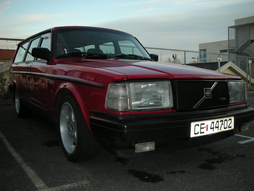

    Bilen:
    -89-modell Volvo 245
    -601 rød
    -B230FK, orginal med gullhjerne
    -M47 girkasse
    -AC (ikke ikke i drift, ettermontert av forrige eier)
    -4x el-vinduer
    -Sentrallås
    -El-speil m/varme
    -Grått/svart interiør
    -Midtarmlene
    -Rollo til bagasjerom
    -Sortedør trekk(ikke montert enda)
    -R-sport setetrekk(ikke montert enda)
    -R-sport ratt
    -Senket med lesjøfors
    -Bilstein dempere
    -JT 3" eksos med en lyddemper
    -Luftkjølt oljekjøler i front
    -El-vifte fra Volvo 940
    -Eiker sommerhjul med Falken dekk
    -Orginale 240 turbo vinterhjul me Nokian Hakka R dekk
    Det var litt info om selve bilen. Kjøpte den av en kar som holdt til nedi Halden i 2007. Han hadde byttet ut F-motoren og automatkassa med FK og M47 kasse, og det meste av utstyret er ettermontrer av forrige eier/e da den visst nok var dårlig utstyr. Nå har bilen passert 437k og motor har passert rundt 180k. Midtarmlene og rollo har jeg skaffet selv og det var vanskelig å finne. Ellers så skal jeg få byttet venstre forskjerm så snart vinteren er over grunnet rust og bulk. Fikk taki et veldig slitt R-sport ratt for en stund siden og det er hos Kodja for pleie og kjærlighet så Kodja får poste noen bilder av det. Har nettopp hatt eu-kontroll av bilen så eneste jeg må bytte er forringer på panhardstaget så bytter til ipd panhardstag og momentstag på nyåret da jeg har ut februar til å få den godkjent.
    Har også fått modifisert JT anlegget hos svendsen eksos i august da det hang altfor nært baken så nå er den perfekt. Skal få gjøre justert bakpotta litt opp å sveis på endestus til våren. Sommeren 2010 satt jeg inn bilen hos dekkmann på sandmoen for lakkrens og polering, ble et bra resultat helst skulle den ha hatt en hellakkering men da den er en bruksbil og har planer og ny bil så blir ikke dette prioritert. Ellers blir den vaske så ofte som det er mulig.
    Har ikke så veldig nye bilder av bilen pr. i dag.

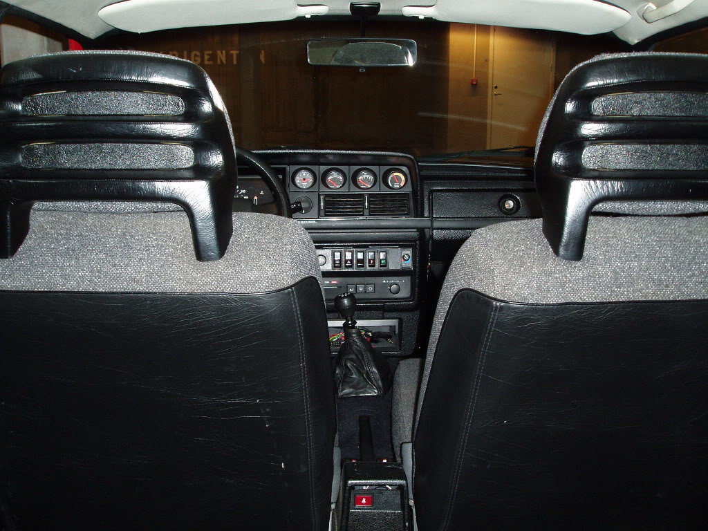

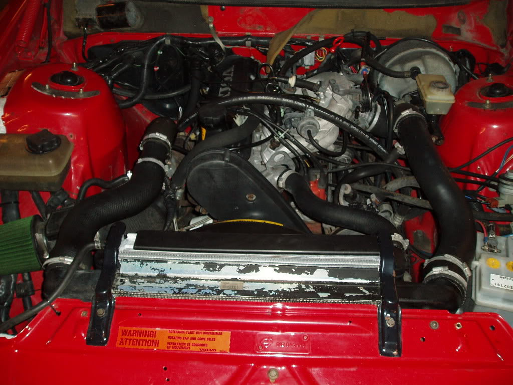

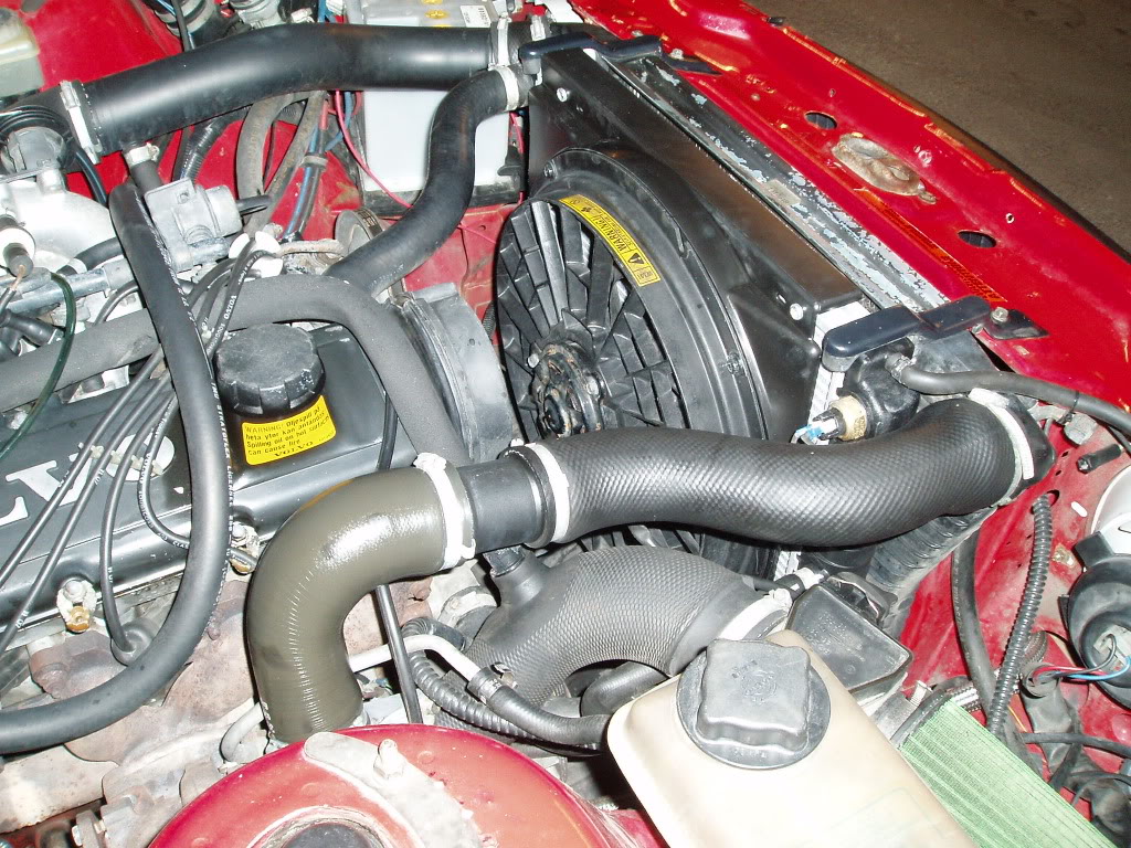

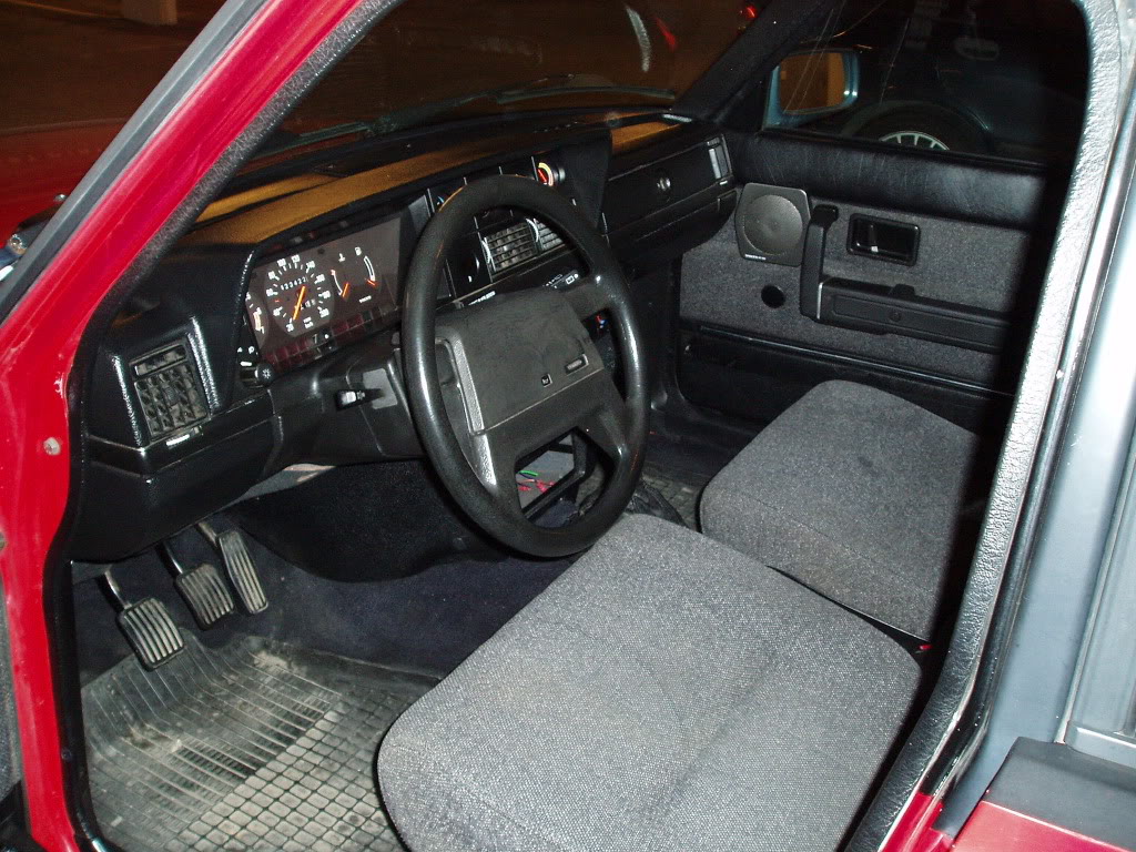

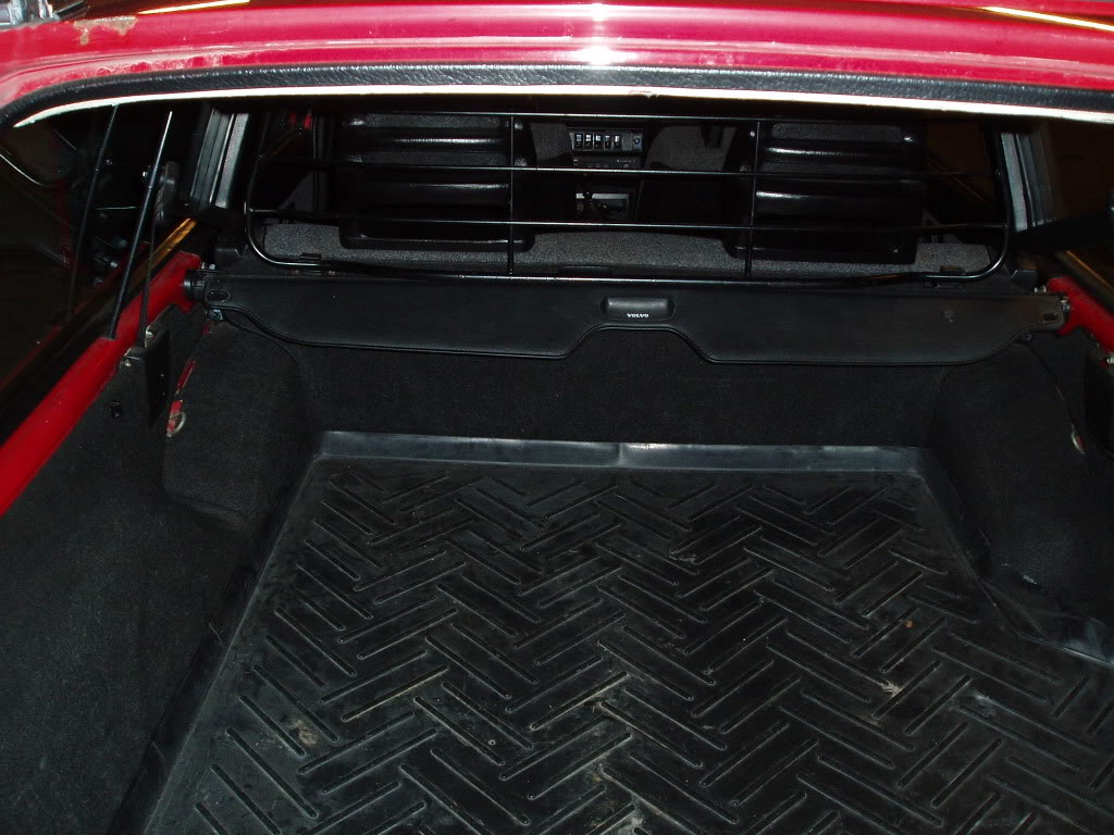

    Litt interiør og motorrom bilder:

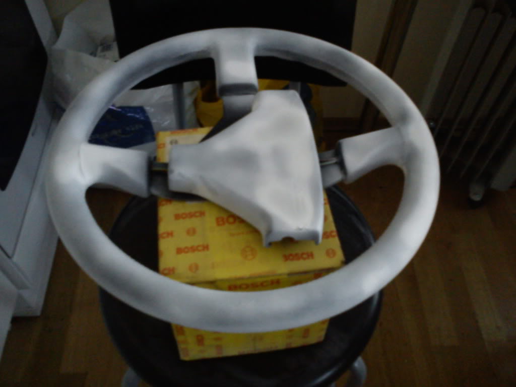

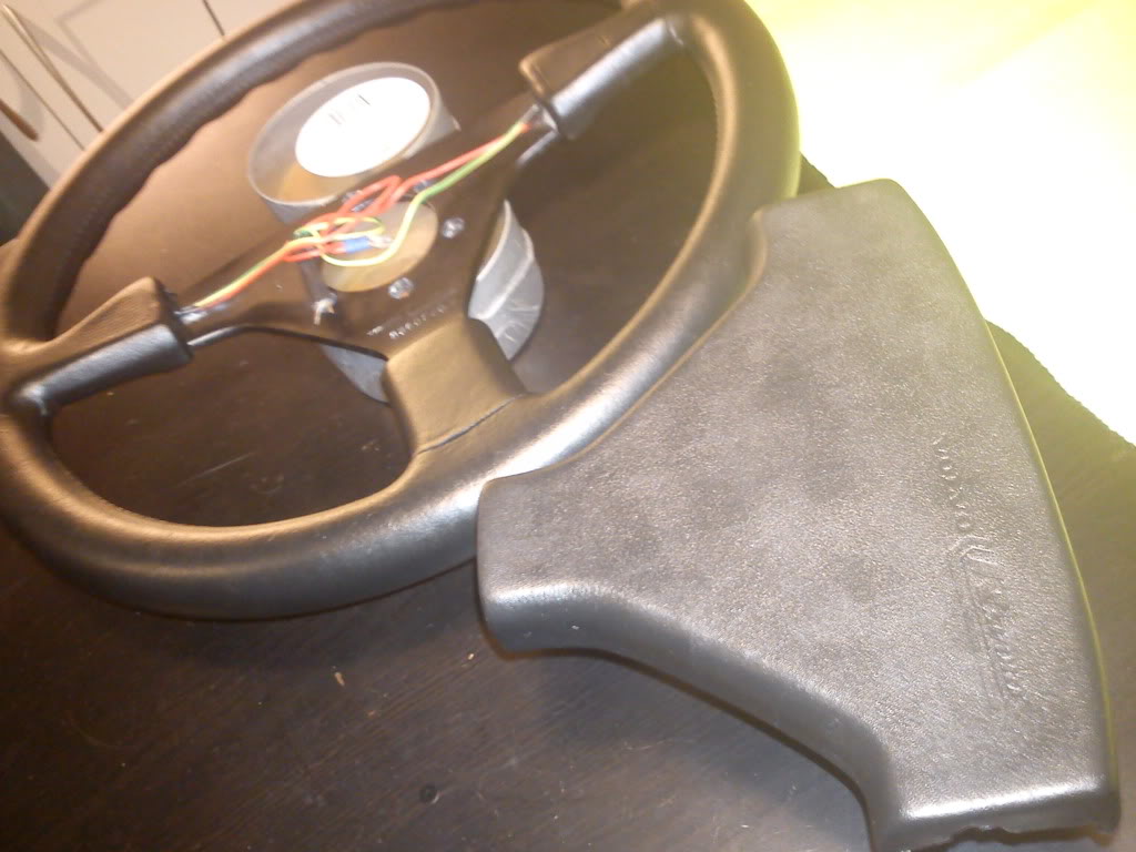

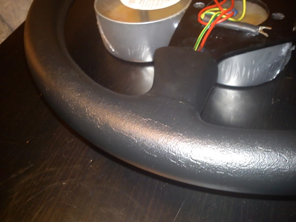

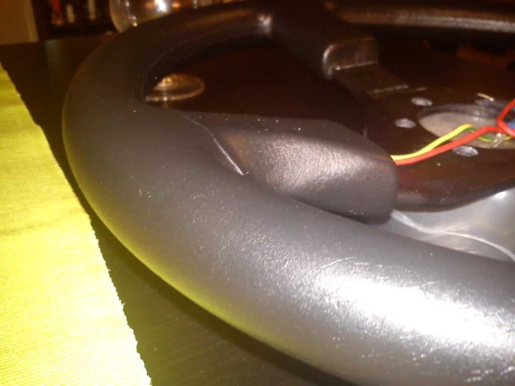

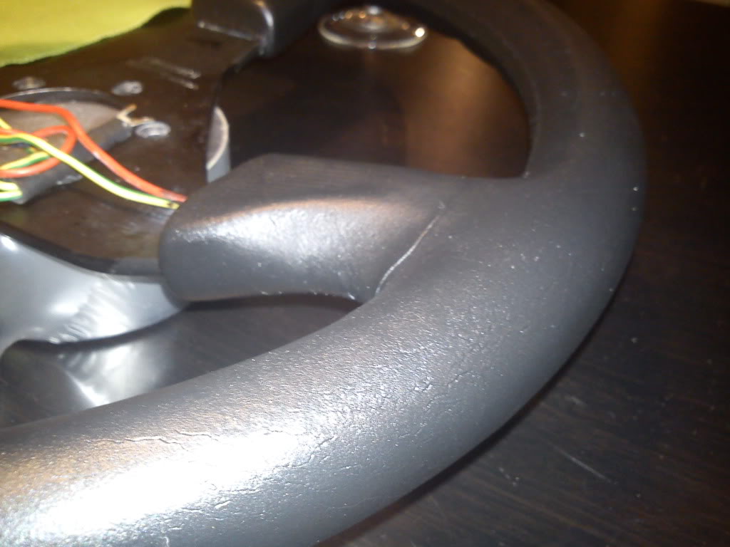

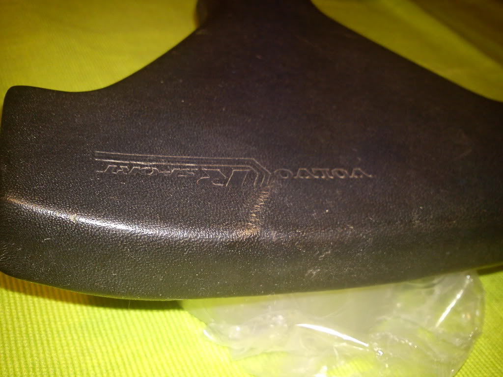

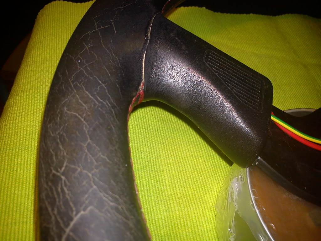

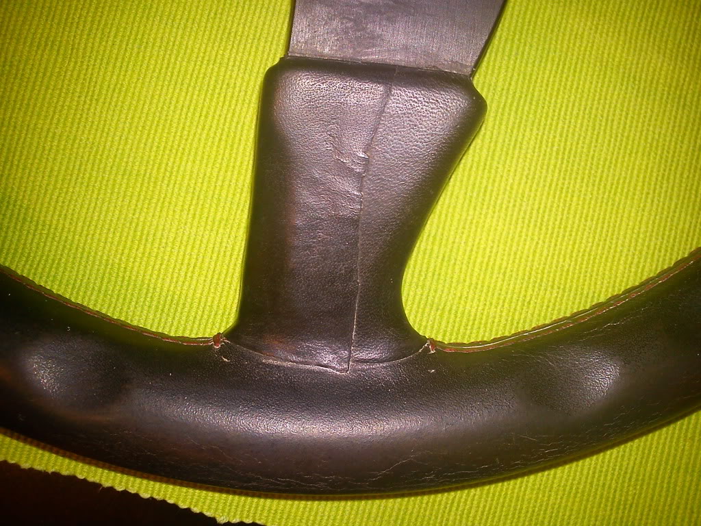

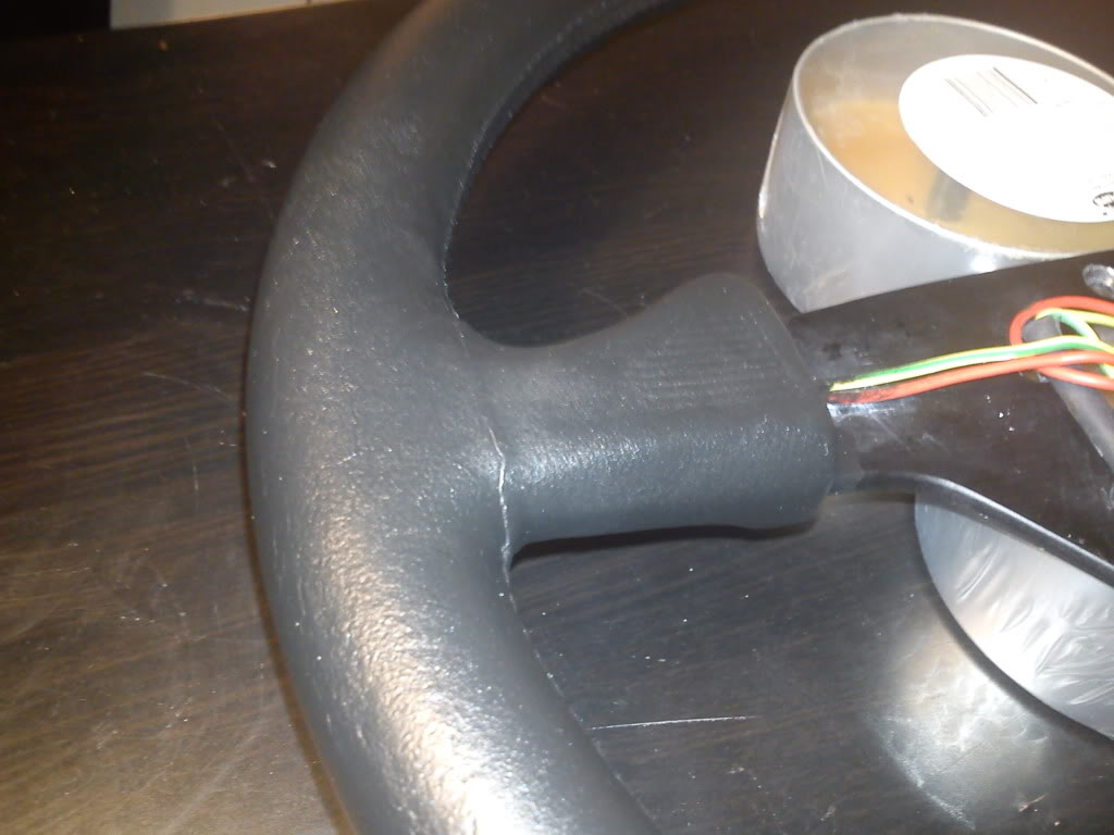

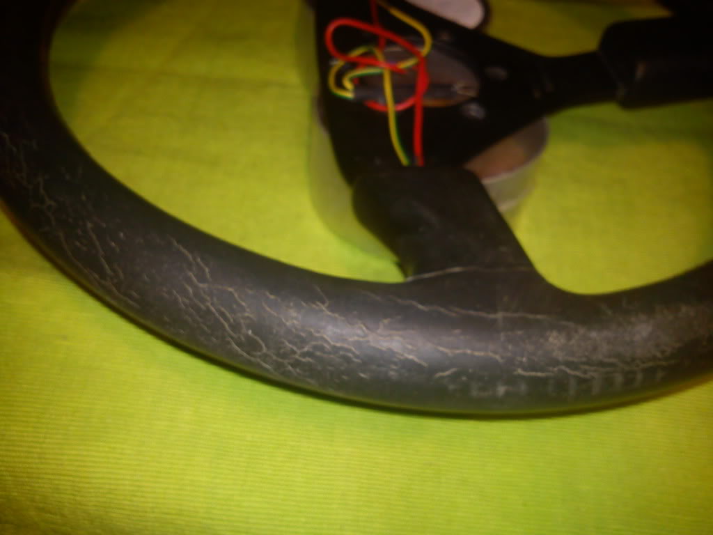

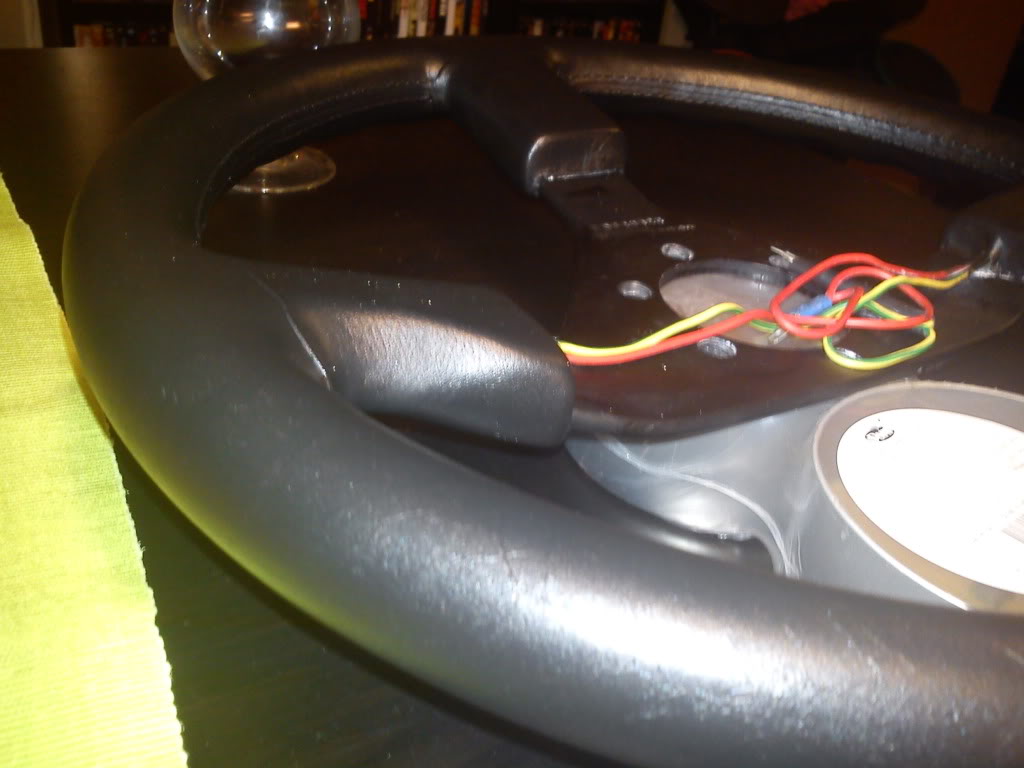

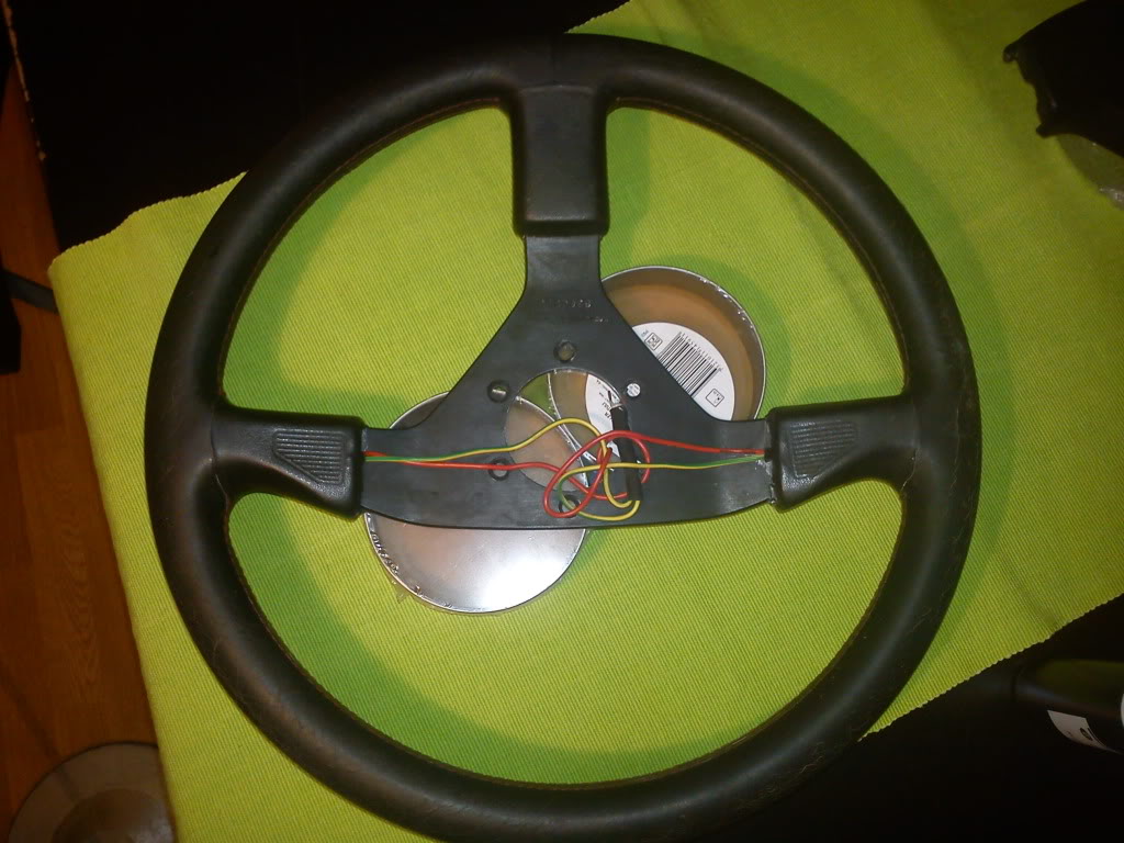

    som Kenneth D sa så er hans originale R-Sport ratt hos meg på skinnpleie en runde. kan vell trygt si at jeg ante ugler i mosen når jeg så det første gangen etter kjøpet og ikke minst med tanke på den alt for høye prisen som ble betalt for det eller hva Kenneth?
    vell her kommer storyn om det en gang utslitte R-Sport rattet som fikk nytt liv

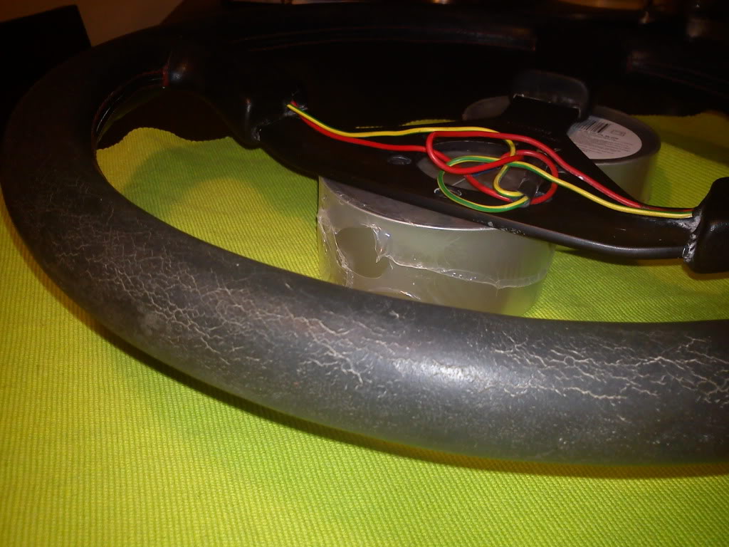

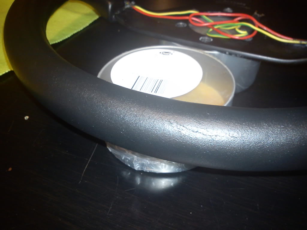

    et helt ordinært R-Sport ratt med noget halveis skjult slittasje som bare ventet på å komme mer frem ble avslørt med dette!

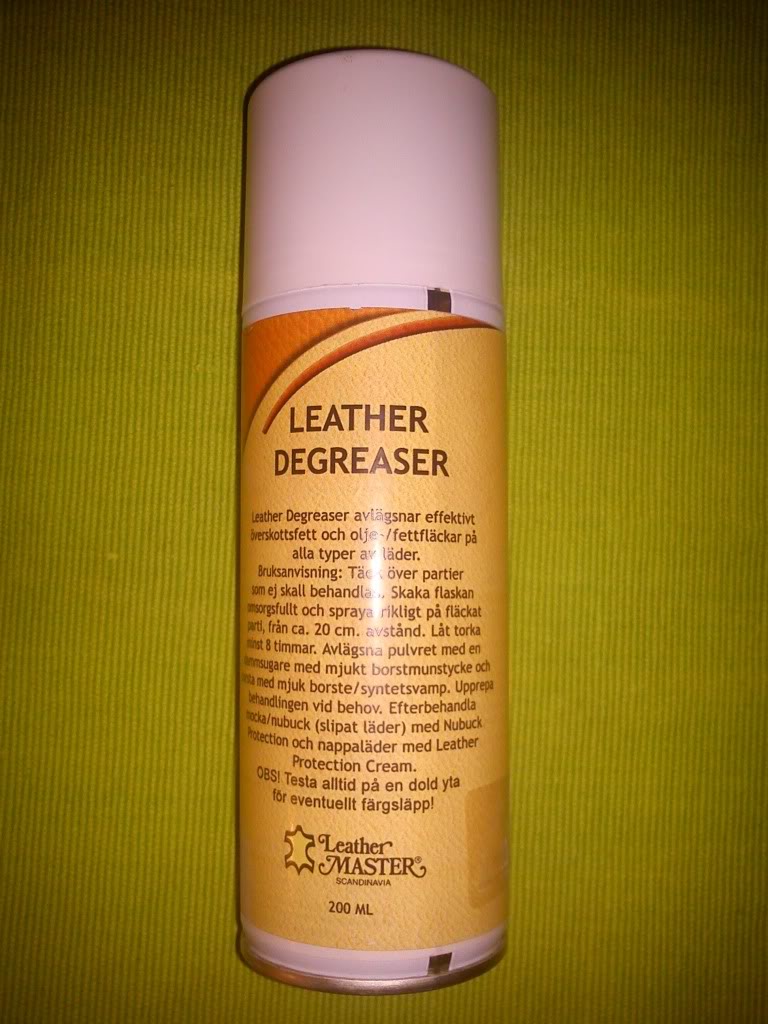

    avfetningsspray som tar fett og skitt på rattet. tørker ett døgn.
    så brukes en veskebasert rengjører for å få bort alt støvet og kanskje siste rest med skitt. tørk over med klut med litt vann i til slutt. la stå å tørke over natten.
    nooooget slitt som man ser. kraklert og sprukket i alle mulige rettninger under det som en gang var godt lag med fett og skitt etter sikkert 15-30 års bruk... fysjamei!

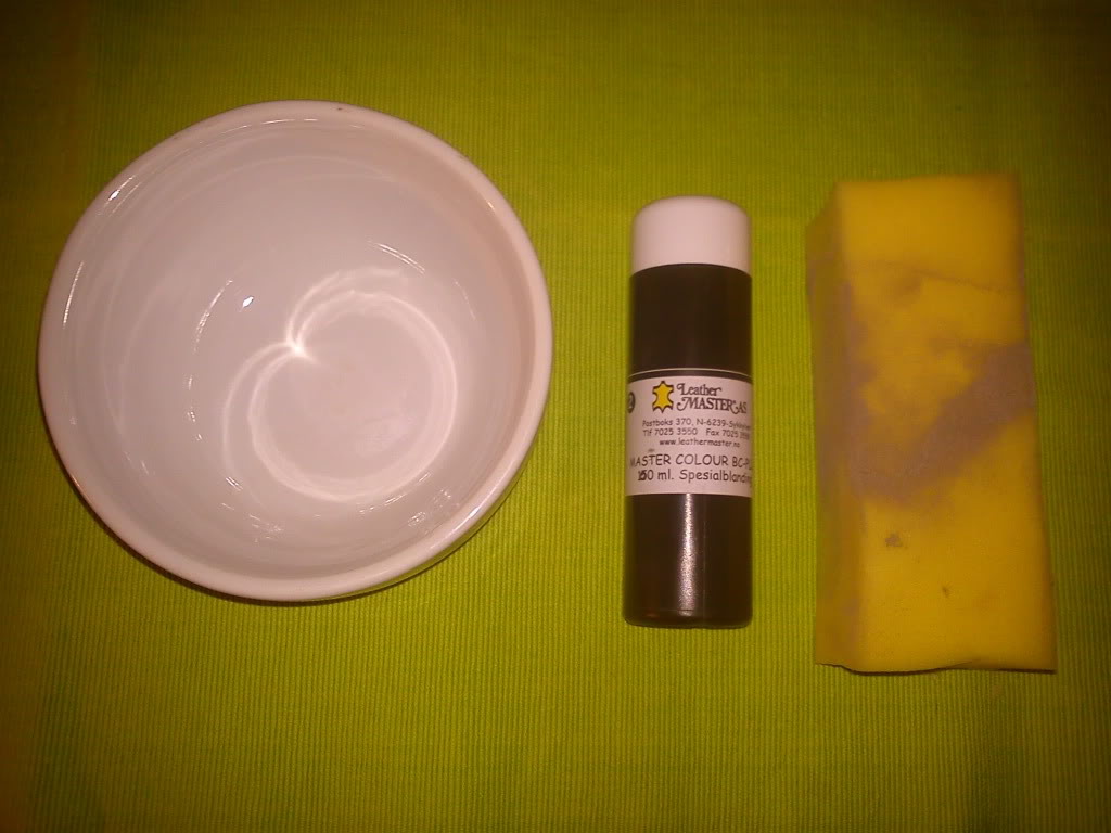

    prefundo påføres med klut som et lim for skinnfargen. la stå ca 15 minutter så det får trukket litt inn i skinnet før fargen påføres.
    en stykk kopp eller noe med litt flytende farge i samt en svamp for å dytte fargen på med trengs.
    trenger ikke mye i slengen, svampen suger det til seg som ei anna H....
    dytt lett på så fargen setter seg. det skal dyttes til alle bobler forsvinner, da er det et jevnt og tykt nok fargelag på det du skal farge opp.

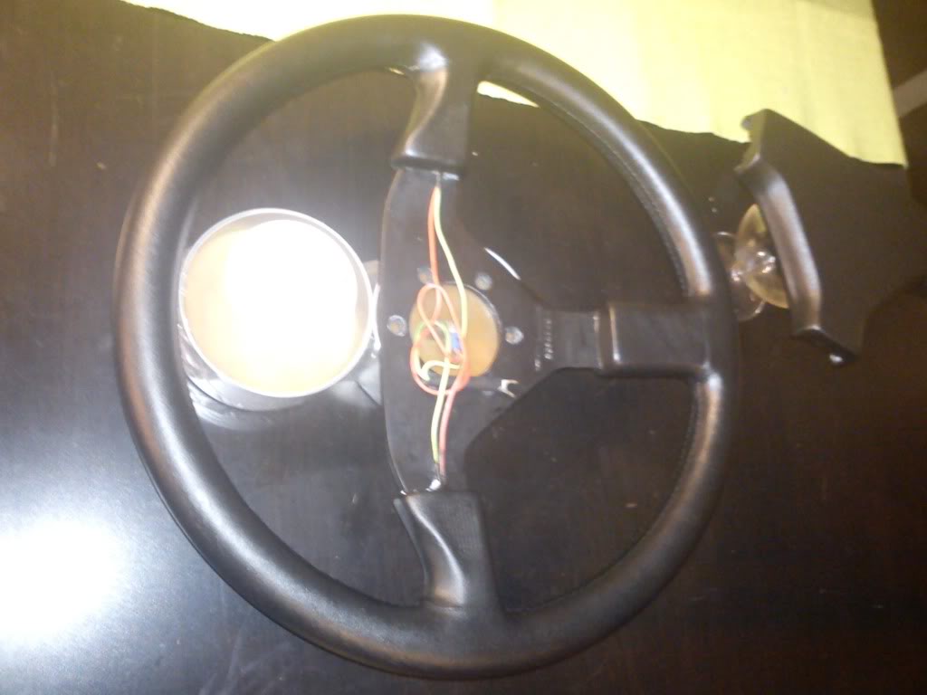

    ferdig oppfarget ratt. blitsen ødelegger litt så det ikke ser så bra ut, men det er jevn farge på rattet over alt. selvfølgelig får man ikke tettet "sprekker"\krakleringer så godt som man ønsker, men det er farge i krakleringen og dekker alt så da kan man heller si det sånn at man har fått et ratt med mer grep i men viktigste er at det er jevn farge og at det er klart for nye år i drift. men storyn er ikke helt ferdig fordi. la nå fargen tørke helt, ca 1 døgn.
    her må man jo legge noe på toppen av fargen, akkurat som under billakkering. altså en typ klarlakk om man skal si det sånn. her har vi to typer. matt og blank type. Kenneth D valgte xxxxxxxx
    når det igjen har stått en stund, alt fra 1-14dager som man ønsker selv egentlig, men jeg ville ventet noen dager så det virkelig har fått godgjort seg, så påfører man "polish" altså det slitelaget med impregnering som man skal rense og påføre 2-3 ganger om året minst
    så da det er gjort er rattet klart for montering og bruk. siste bildene kommer når det er utført Kenneth!

    Hehe, blir et dyrt r-sport ratt dette her ja Men det blir et nytt liv i det og et løft interiør messig i vogna mi så gleder meg til det er montert. Skulle ha tatt oss ei økt på ny året med å få på plass panhard og momentstaga så jeg kan få den eu-godkjent. R-sport trekka får vente til vårrengjøringa er på plass

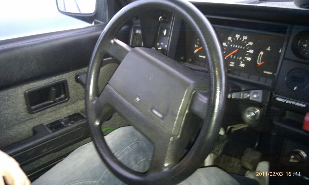

    Har ikke skjedd mye her, men litt har det gjort. Var innom jobben til Kodja på torsdag og fikk montert det ny shina R-sport rattet. EDS kom også innom så fikk endelig hilst på han også. Ble et bitte bitte lite volvo treff I dag klarte jeg det utrolige nemlig å kjøre inn i betong stolpe i parkeringskjelleren da jeg skulle på jobb. Resultatet ble rød lakk på betongen, bulk på hjulbuen og avflasset lakk samt striper på høyre bakdør. Arg!!
  16. #16
    Registrerte brukere Kodja sin avatar
    11. des. 2009
    Trondheim
    5.427
    huff ikke moro!!!
    men sleng ut bilde av rattet montert i bilen nå da så blir det litt likere skal du se
  17. #17
    16. des. 2009
    Trondheim
    482

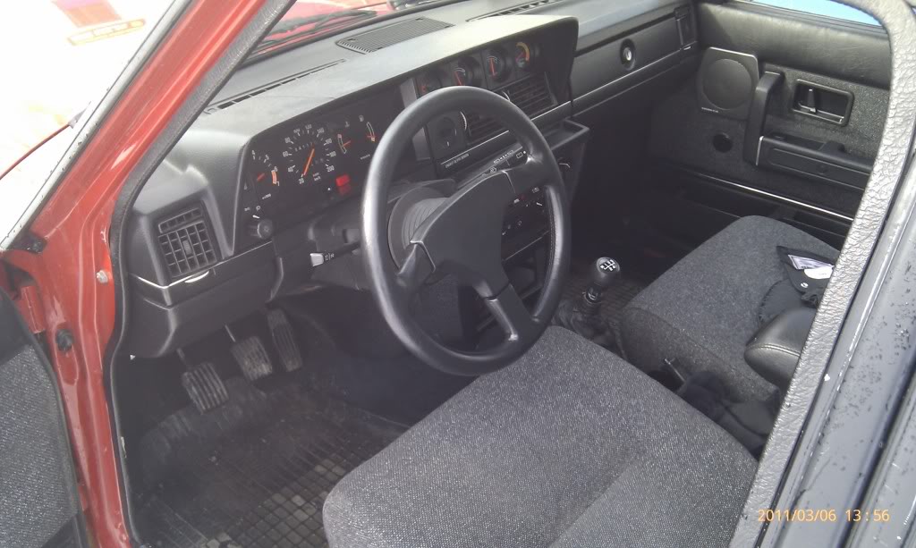

    Her er bildene.
    Før r-sport ratt:
    Etter:

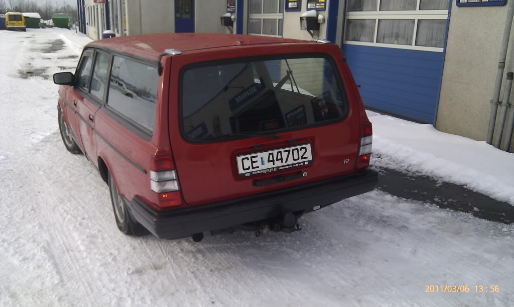

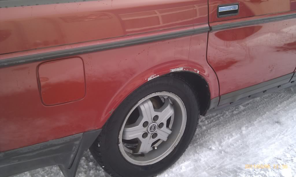

    Skaden:

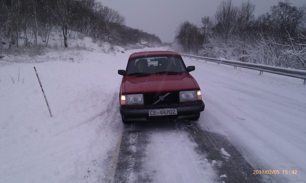

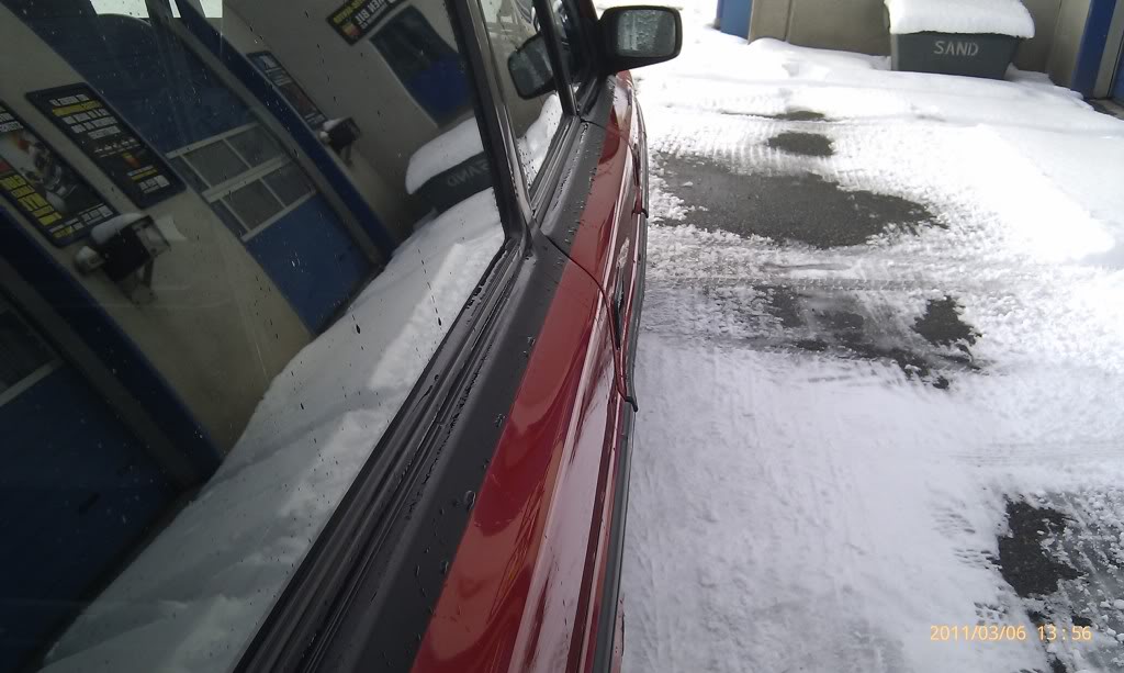

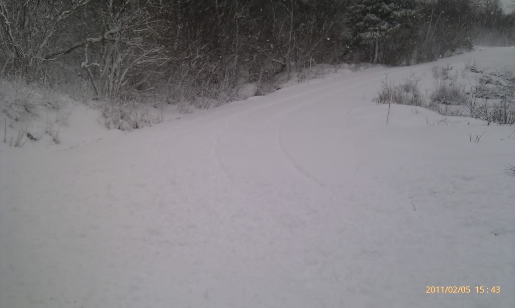

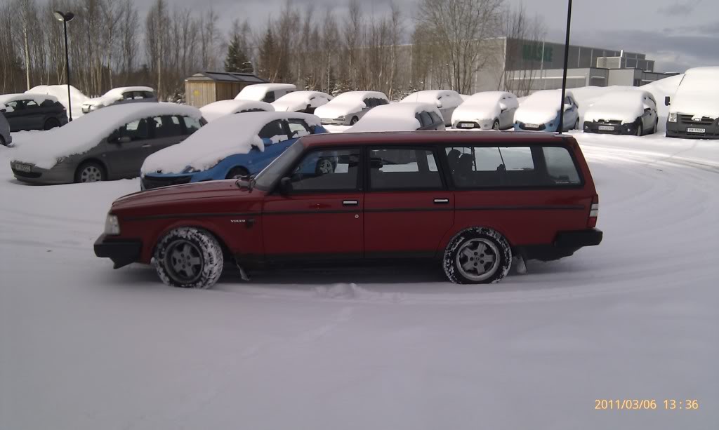

    Var en tur å besøkt mamma,stefar og lillebror på stadsbygda i går og det hadde kommet en god del snø. Var mye snø ved hovedveien og litt oppoveer den bakken her:
    Tok litt fart og innsats så kom jeg over det værste. Utrolig bra Nokian Hakka R piggfri dekkene ved mye snø, kom med opp uten noe spinn.

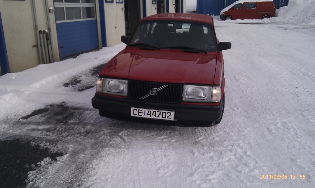

    Her står jeg med nødblinken:
  18. #18
    11. des. 2009
    Trondheim
    5.427
    fæl den skaden der gitt.. hive på noe lakk så det ikke setter seg rust nå i siste innspurt av vinteren da?

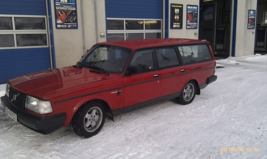

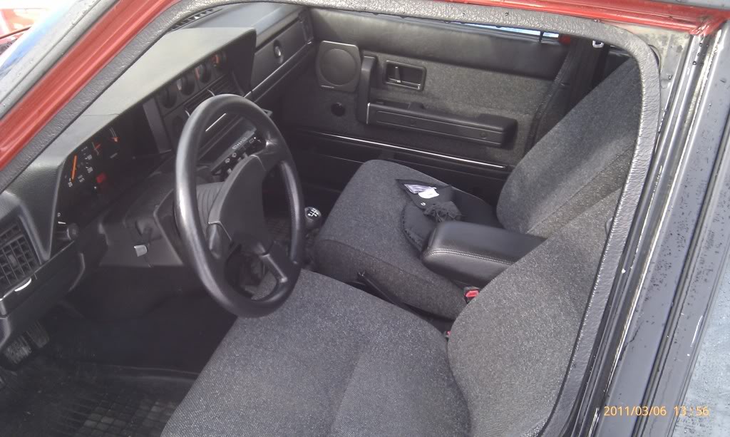

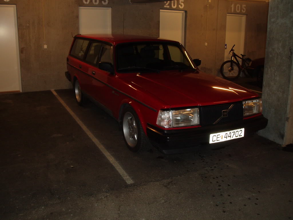

    Har tatt noen nye bilder av vogna i dag:
    Her er den nyvasket:
    VCCN logo
    Skulle hatt seg en endestuss her ja.
    Nye bilder av skaden:
    Døra fiks seg en også:
    R-sport ratt, armlen og gravidputa til samboern:

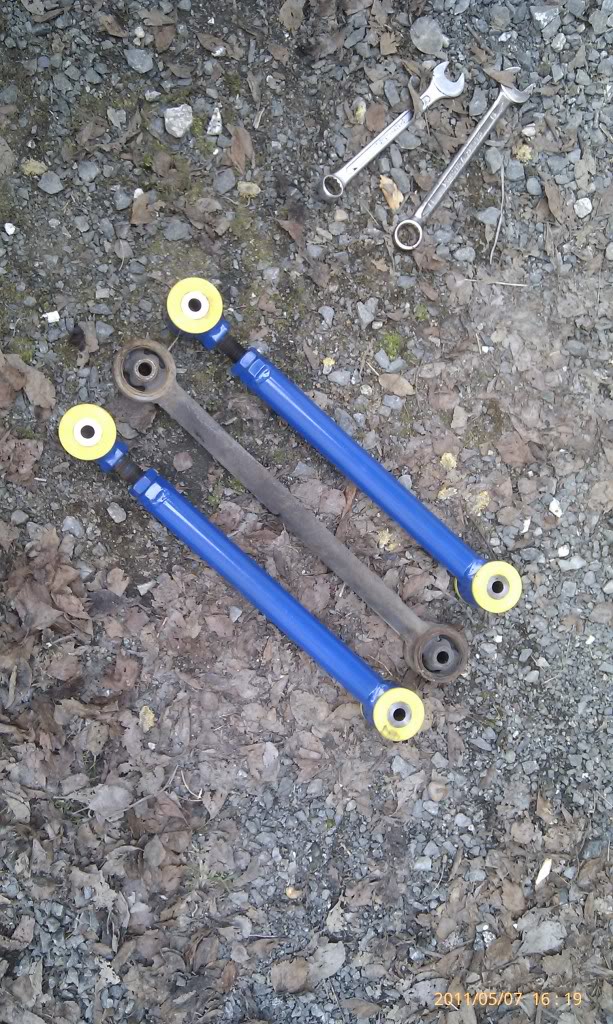

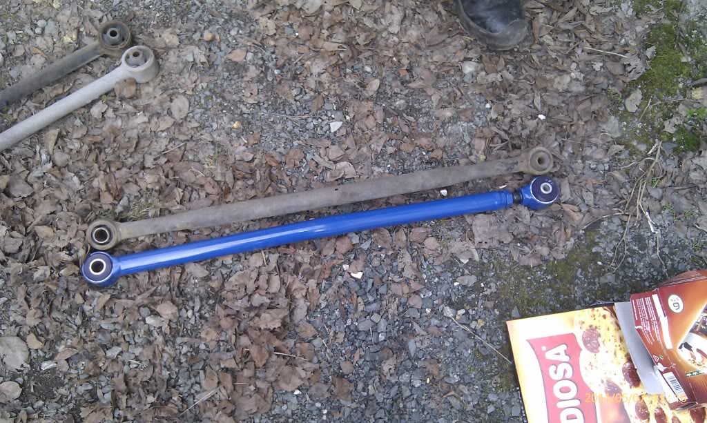

    Da har det skjedd litt mer med bilen. Var hos kodja i går og han hjalp meg med å montere justerbare momentstaga og panhard staget fra ipd. Ble mer lyder fra bakenden nå enn før men det er mer normalt. Ble en del turer for å få justert panhardstaget slik at det ble nogenlunde rett, fikk kjørt seg bilen min i går når kodja kjørte
    Bilder av gamle stag vs ipd stag:
