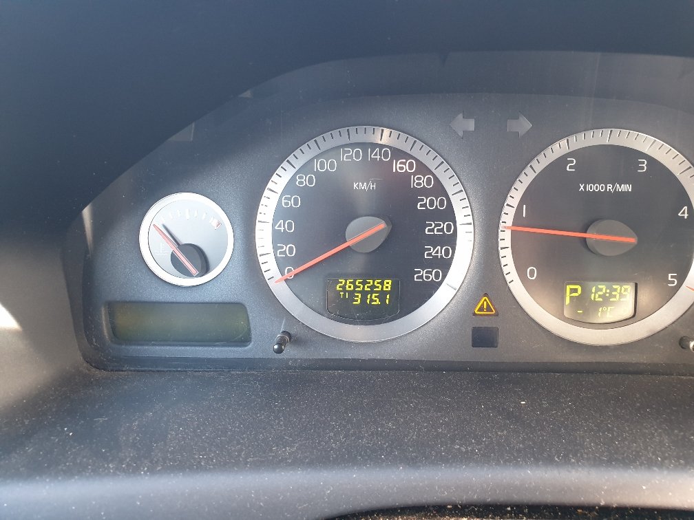

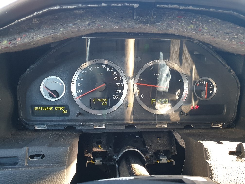

    Byttet instrumentpanelet i dag.
    Var mektig irriterende at info-skjermen nede til venstre ikke virker. Litt vanskelig å få satt på timer, og umulig å få stilt timer når man ikke ser noe på skjermen.
    Originalt
    RIKTIG km.stand
    Alle nummer er like, bortsett fra det i mellom strekkodene.
    IKKE RIKTIG km.stand. Dett er fra bilen
    DIM
    kommer fra.
    Fra Vida i dag....
    Trodde faktisk at km.stand ville bli oppdatert på
    DIM
    , ikke i bilens system. Har lest noen plasser at den høyeste km.stand ville trumfe den laveste....

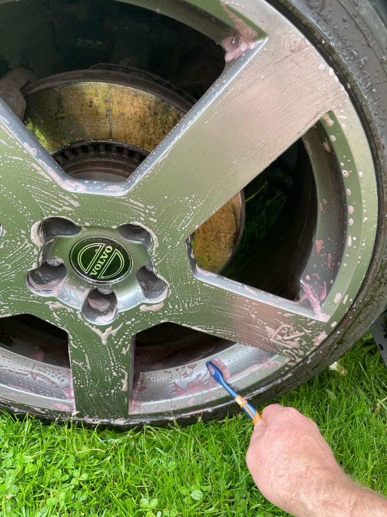

    Vasket bilen og lagt om til sommerdekk.
    Nye senterkopper fra Wish, spent på hvor lenge de varer..
    Ventilhetter med Volvo-logo, fra Wish.

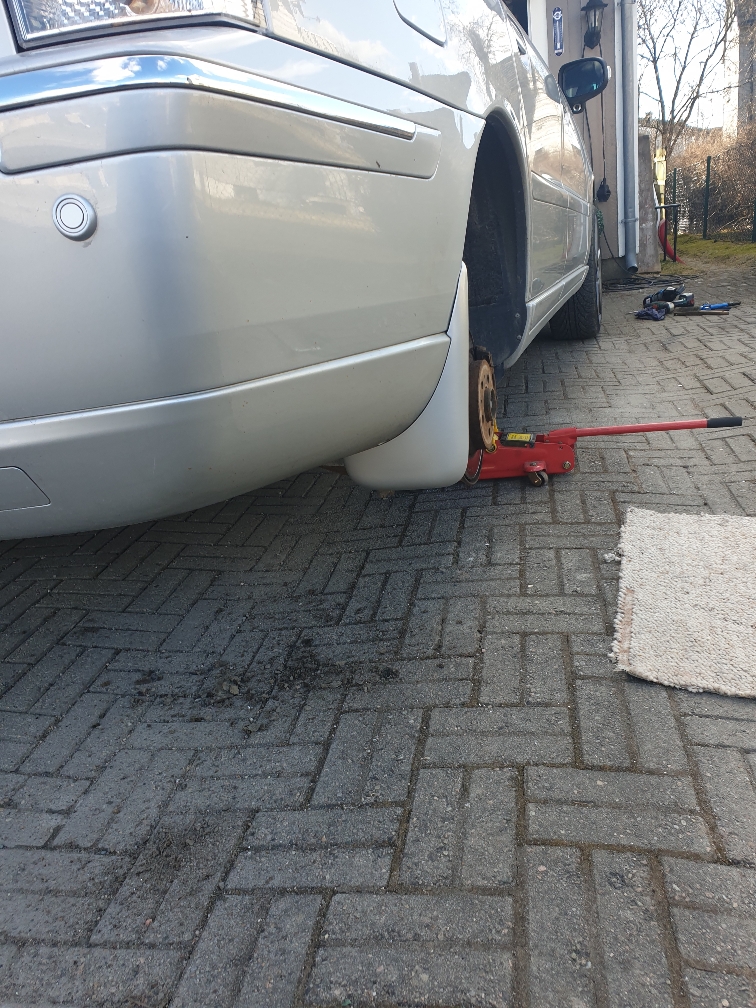

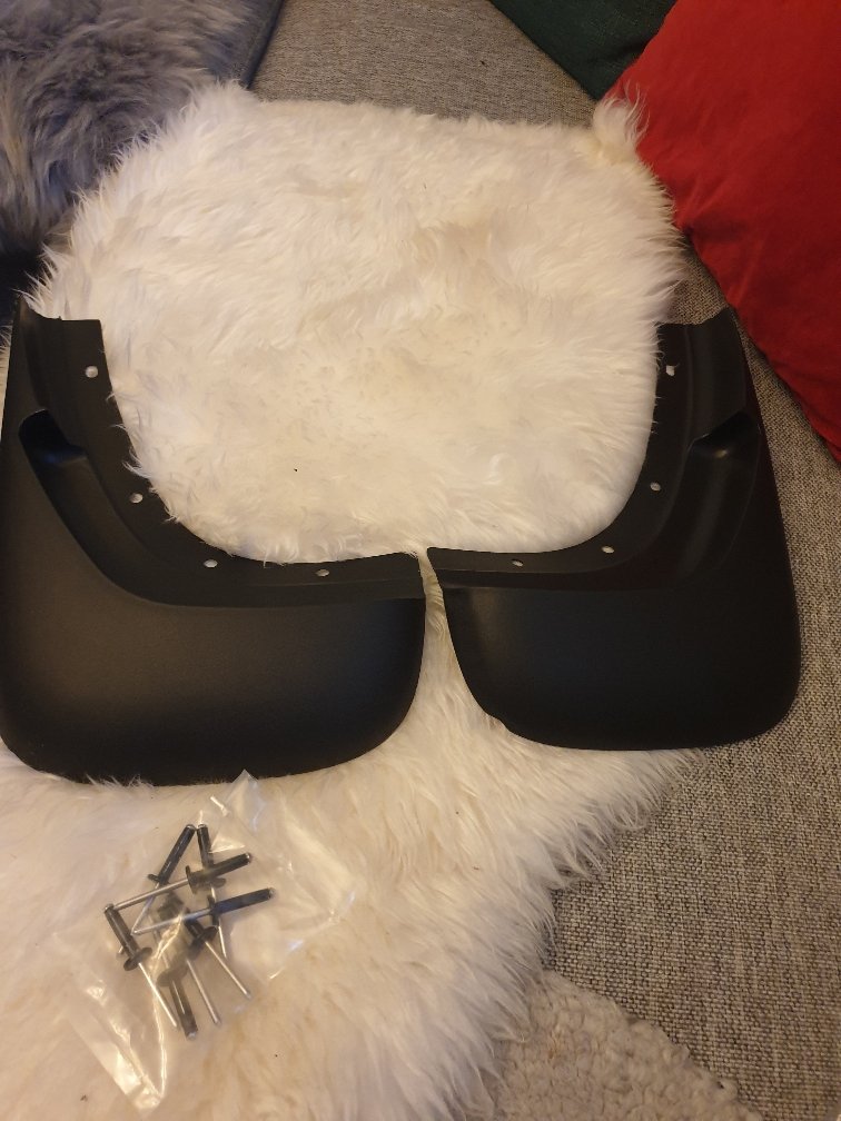

    Dagens lille økt.
    Satt på skvettiser.
    Blir vel ikke for gubbete dette?

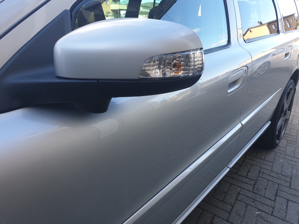

    På tide med nye blinklys....

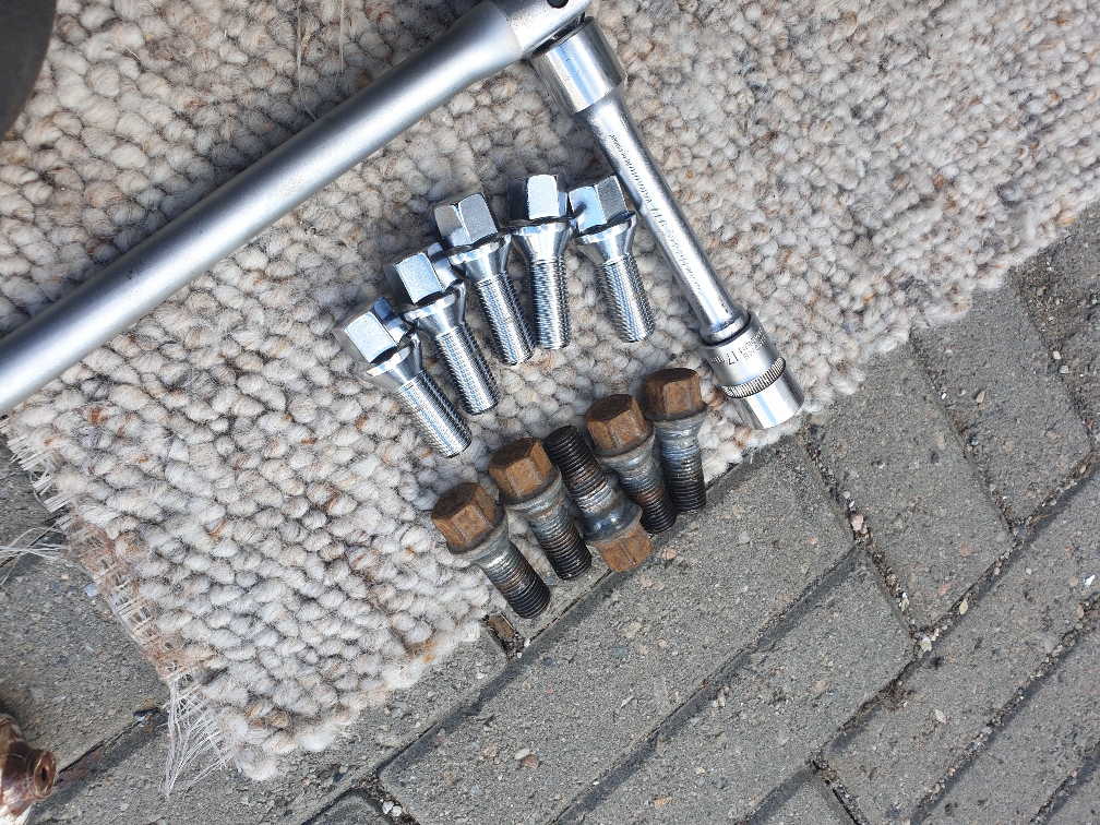

    Navhullet i felgene var visst ikke 65,1. Det ristet littegrann når man kom opp i 50-60km/t
    De var 67,1
    På plass med nye fine senterringer, 67,1-65,1
    Nå ble ristingen borte...
    Og sist, men ikke minst, nye blanke hjulbolter.
    Sist endret av TurboNoob; 02/04/21 kl 16:37

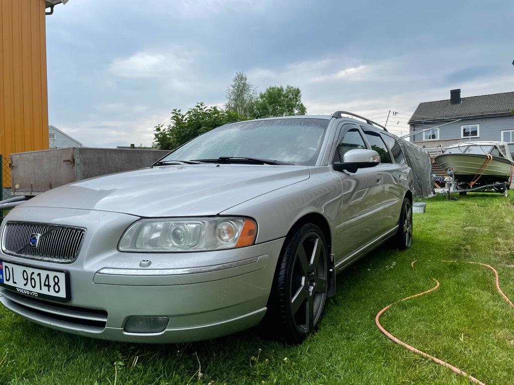

    Digg med nyvasket bil

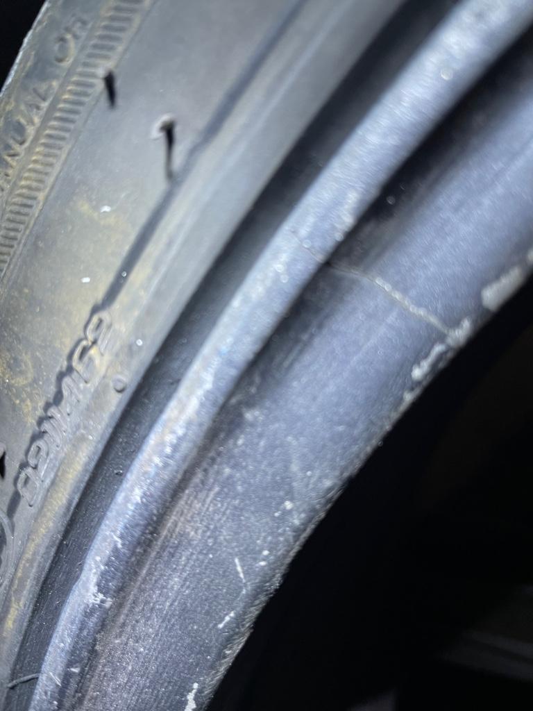

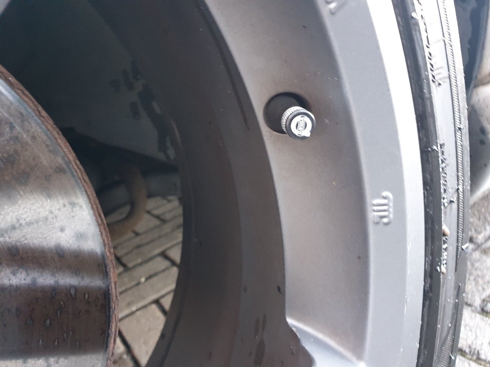

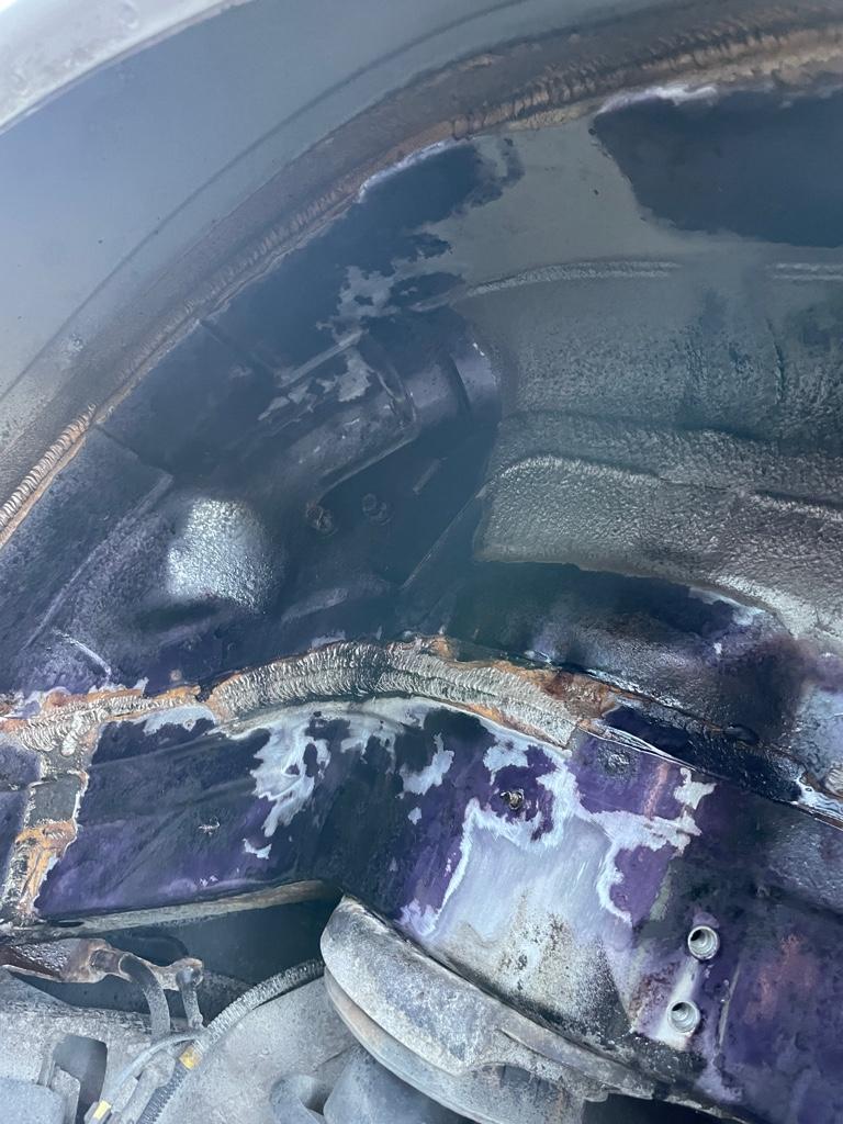

    Oppdaget flatt hjul venstre bak på mandag. Pumpet opp dekket og hørte det seiv ut luft. Så da ble det el. sparkesykkel på jobb…
    Har ikke hatt tid til å få sett på det før i dag.
    Fikk i dag pumpet opp hjulet og jekket opp bilen og skrudde av hjulet.
    Her fant jeg fort ut at dekket var ikke punktert, men det har kommet en sprekk i felgen.
    Den har blitt sveist en gang tidligere og det er her det har sprukket igjen. Så da får jeg vel prøve å sveise den igjen da.
    Går det an å få presset dekket såpass vekk at det går an å få sveist opp igjen, tro?

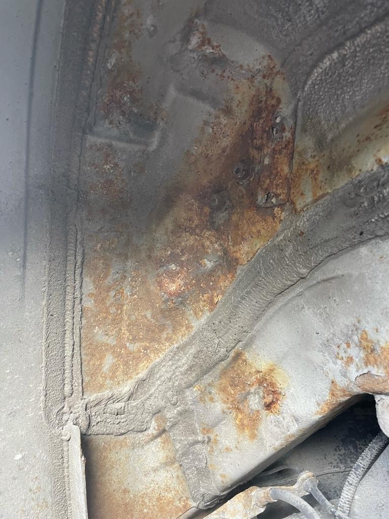

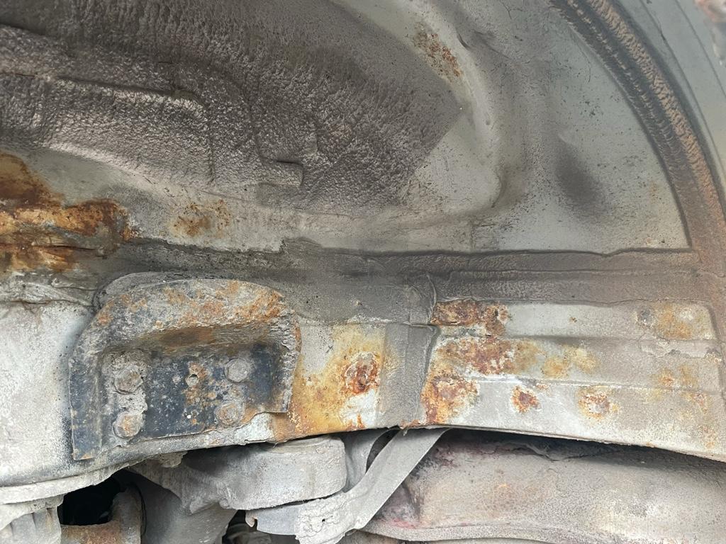

    Så har jeg sett at det har begynt å krype litt rust ut fra plastinnerskjermene på hjulbuene bak.
    Så jeg tok ut plastinnerskjermen…
    På høy tid å få gjort noe her ja…
    Ser ut som jeg må fjerne mye av kittet her for å få slipt vekk så mye rust som mulig. Ser også ut som overflaterust for det meste. Ser ikke ut som det er noen hull her ennå.
    Er det noe problem å skru av den braketten på det siste bildet, tro? Ser ut som den sitter med 4stk skruer…

    Dessverre er ikkje heller desse bilane immune mot rust :(

    Sitat Opprinnelig postet av gaupe Vis post
    Men dei rustar lite i forhold til dei fleste andre bilar. Bortsett frå dempartårna framme, men det virkar som det ikkje er alle som får det.

    Sitat Opprinnelig postet av Øygard Vis post
    Ja, dei er ganske motstandsdyktige mot rust, men no er no dette gamle bilar. Usikker på korfor enkelte får rusta i tårna framme, kan det vere knekte fjører som skrapar opp rustbeskyttelsen?

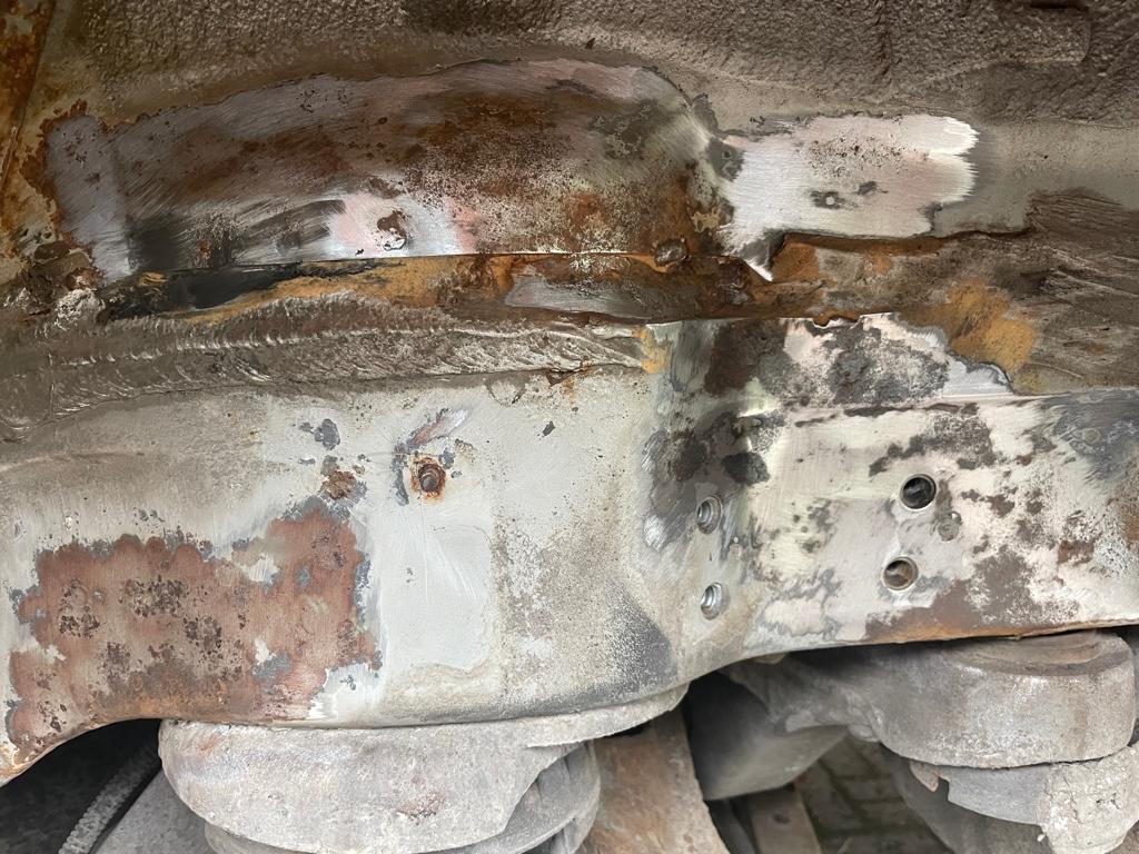

    Standard TurboNoobs -07 V70 D5 AWD
    Denne bilen ser faktisk veldig bra ut ellers. Har ikke funnet noe rust ellers, bortsett fra noen få steinspruter.
    Fått pusset litt i dag.
    Må sandblåse litt også. Men jeg tror ikke jeg får vekk all rusten.
    Hva bør jeg bruke på det som blir igjen av rust? Jeg har Brunox, er det bra nok?

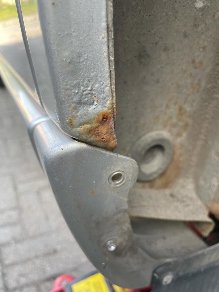

    Det er i grunn forferdelig tynt med grunning og lakk inni hjulkassa… det er jo såvidt det er et tynt lag av hvert der…
    Sist endret av TurboNoob; 13/08/21 kl 16:06

    Brunox
    Fy flate så mye rust det var. Heldigvis ingen hull ennå. Et par steder var det litt gravrust…

    Begynte å pipe og skrape fra bremsene her forrige dagen. Kom fra høyre forhjul.
    Klossene slitt ut og gått litt på jernet.
    Fikk ikke presset stempelet inn igjen. Løftet litt på gummipakningen over stempelet, og der var det rustent. Tror nok den bremsen har hengt på litt…
    Kjøpte ny calipper og nye klosser og monterte. Nå bremser den lydløst igjen

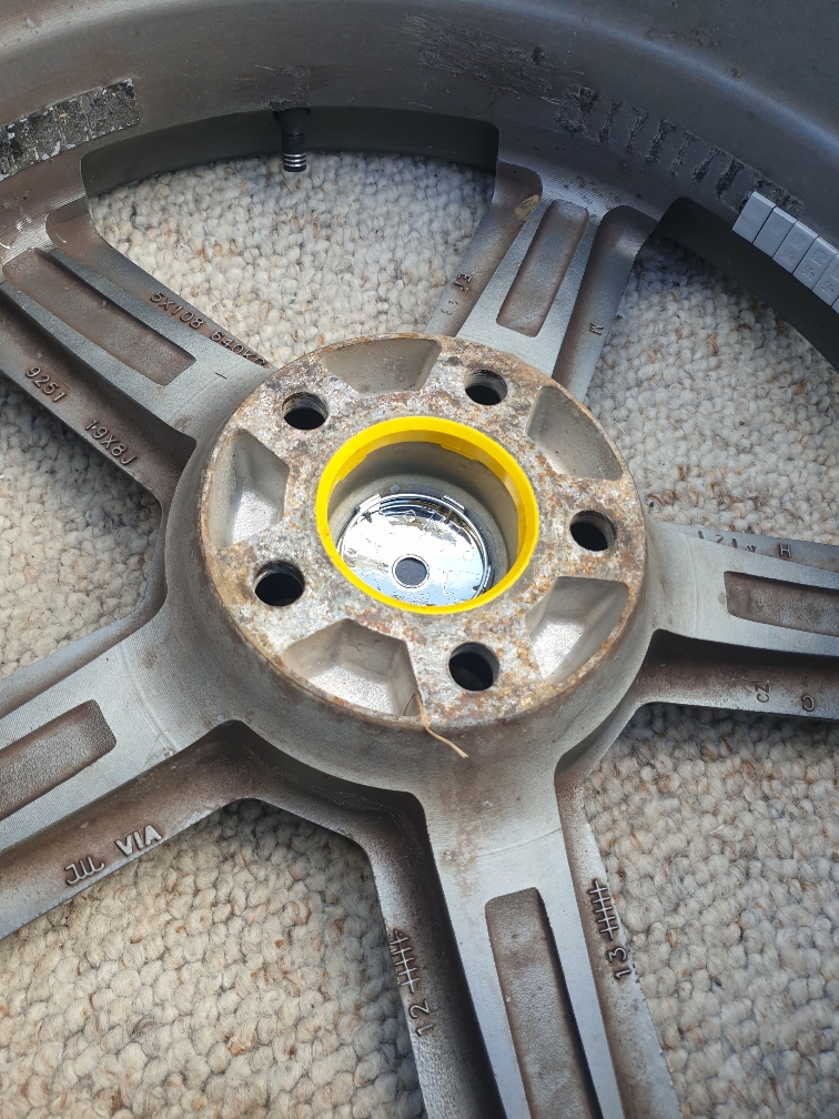

    Lagt om til vinterdekk i dag.
    Litt tidligere enn jeg hadde ønsket, men når slikt som dette skjer med sommerhjula så…..
    Sprekk i en felg, igjen.. og den lekker luft.
    Sist endret av TurboNoob; 25/10/21 kl 13:50
