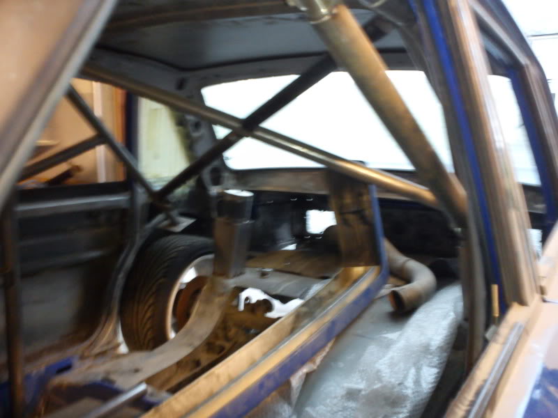

    -Fullt 6 eller 8 punkts bur (Mangler noen rør ennå)
    -Rørbærearmer F/B
    -4-link

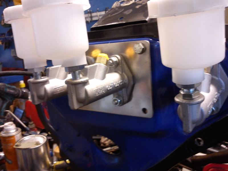

    -Bremsevugge med justering og hydraulisk brekk.

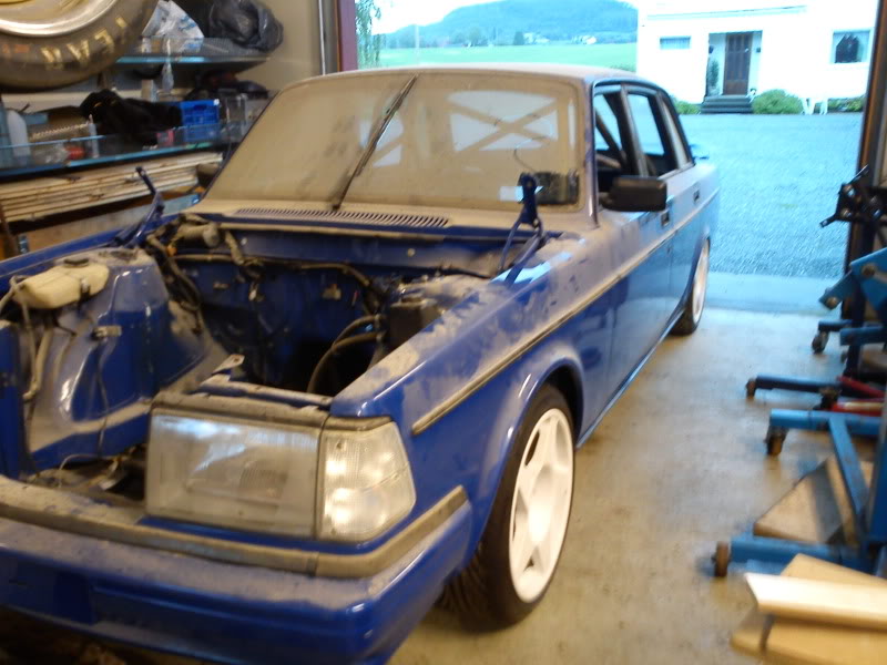

    Det jeg har fått gjort i dag er å montere clutch og bremsepumpene på pedalsettet. Mangler å få sveist på hylsa på pedalen og å montere en ny lengre clutchpedal (kommer til å bruke en modifisert bremsepedal).
    Skiftet også coiloverfjærene forran og bak på bilen da de forran var litt for lange, og de bak for korte. Ble bedre høyde og justeringmuligheter nå.
    Her er det bilder fra i dag. Ser noen er veeeldig dårlige, og ja de er tatt med mobilkamera....

    Hei GMV, fint å se at du har flyttet tråden din Har fulgt med på den en goooood stund
    Hvordan har du løst det for å få 1 vinduspusser?

    Det var ett påfunn jeg hadde for mange år tilbake. Borret opp ett nytt hull og forlenget arma på motoren og staget som går mellom. Hadde ikke gjort det igjen for å si det sånn. Synes det ser litt jalla ut med en visker på 240.

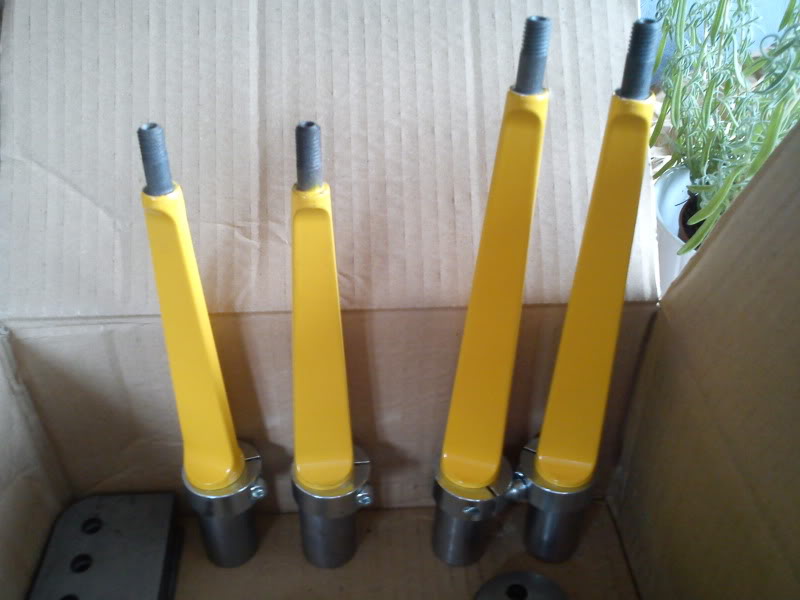

    En bitteliten uppdate.

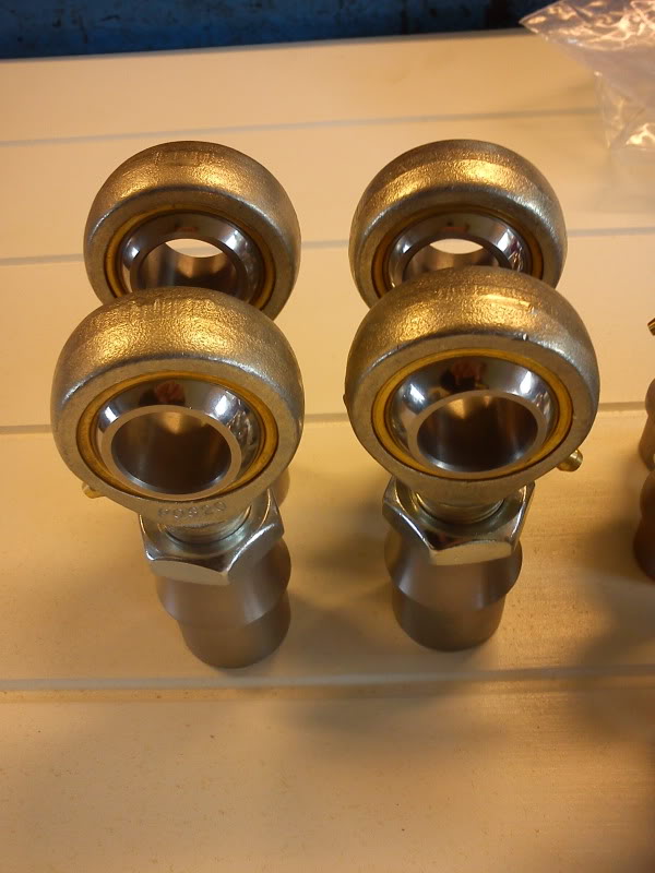

    Bilder på alle uniballsene jeg skal bruke i hjulopphenget.
    M10 til knivkrengerne
    M12 til wattlinken.
    M16 til bærearmer forran
    M20 til 4-linken, skal kun ha mot akslingen da det skal være gummiforinger mot karross.
    Alle stag hvor det er en uniballs i hver ende har H/V gjenger for enkel innjustering.

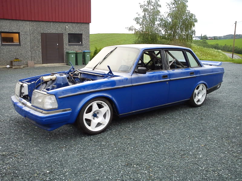

    ser ut som dempartårnet er stilt litt skrått?
    er dette lurt når du har coilovers med gummitopp istedenfor uniball, eller har ikkje det noko og sei?
    tenkte då på at det kansje blir mykje press i toppen for coiloveren når ein kjører hardt på bane

    Grunnen til at de står på skrå er for å få maksimalt med plass samtidig som demperne er festet så langt ut mot hjulet som mulig for å unngå at akslingen spretter ved hjulspinn. Muligens det bli omgjort litt da dette kun var en prøve for å få den ned på hjula. Tårna blir også litt kortere da den blir svin lav på det laveste, så ca 3-5 cm kortere blir de. Om det blir gummi eller ledlager toppmontering spiller vel ingen rolle egentlig. Dette var noen dempere jeg fikk så da ble det gummi topp.

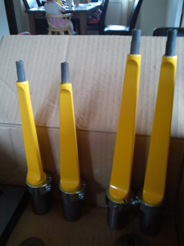

    Hvor grove rør tenkte du å bruke på krenger fram/bak? Tenkte å lage meg knivkrengere sjøl men veldig usikker på dim.
    17 Ford Mondeo ST Line Ecoboost
    07 Opel Zafira OPC "bussen"
    92 240 "Turbo" venter på bedre tider
    x biler: 95 965, 92 945Turbo, 90 240GL, 15 Focus,
    71 Rekord, 92 Golf, 97 A4 Quattro
    Registrerte brukere GMV sin avatar
    05. feb. 2010
    Skatval, Norway
    3.466
    Sitat Opprinnelig postet av turb00le Vis post
    Sikle...
    Det avhenger egentlig av hvilke kniver du skal ha. Jo kortere jo stivere er de.
    Finns jo i 240, 280 og 320mm lengde. Det igjen avhenger av hvor stiv bilen er, krengeren skal ta ca ca halvparten av krengingen. Min bil er ganske stiv så jeg tror det blir 40mm fram og 35 evt 30 bak.... Tror ikke det merkes så godt med 30 vs 40 da bevegelsen skjer på selve knivene.

    okei, skjønner3 - 5cm lavare ein den var på siste bilda?fytti katta denna blir låg:P har du bredda bilen i bakkant og?
    kor handla du 4links kitet?
    Tårna blir kortere, dvs demperne blir trykt sammen mere. Høyden blir som den er på bildet sånn ca.

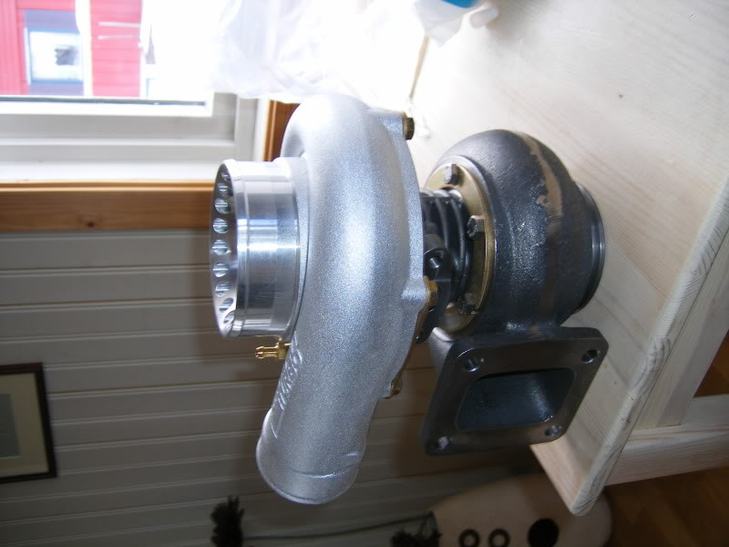

    Slenger inn ett bilde av turbo'n også.
    Gleder meg virkelig til å få prøvd denne på 16V'n, tror den kommer til å funke utmerket.
