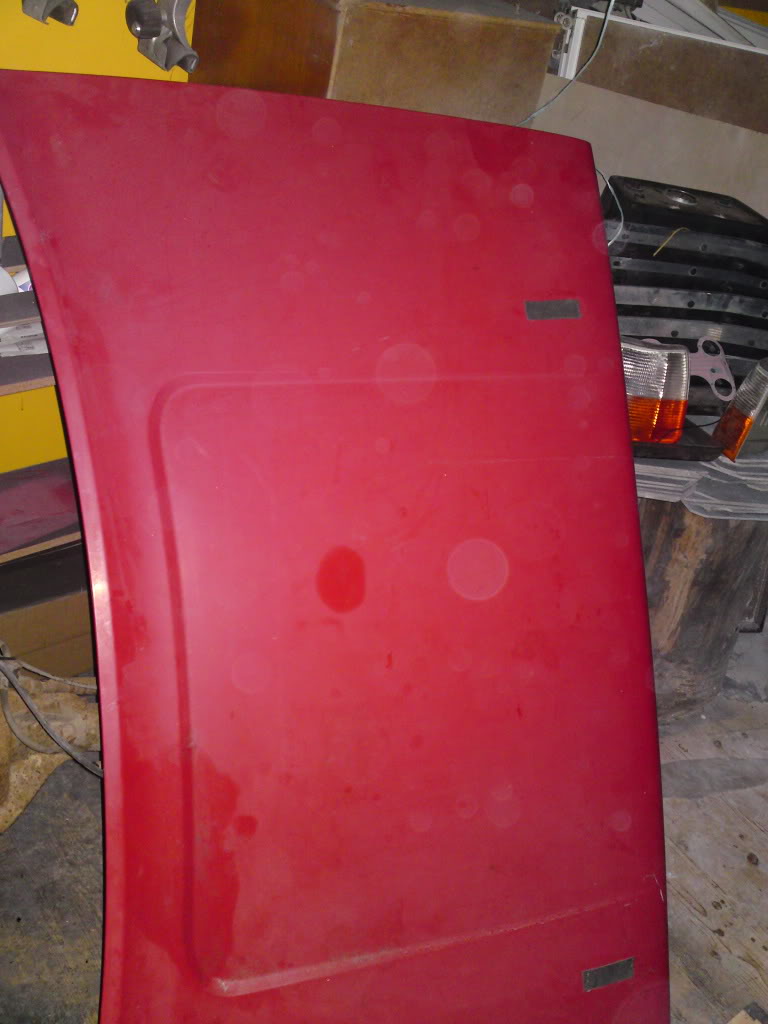

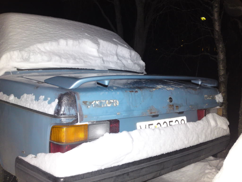

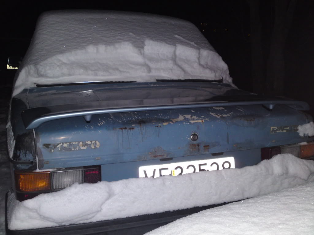

Refleksplate, original 240 vinge og snutepanseret...
snutepanseret jeg har liggende... usikker på om det blir snute eller det flatnose panseret. snute er jo stilig det å!

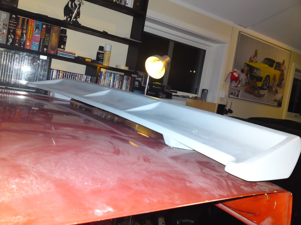

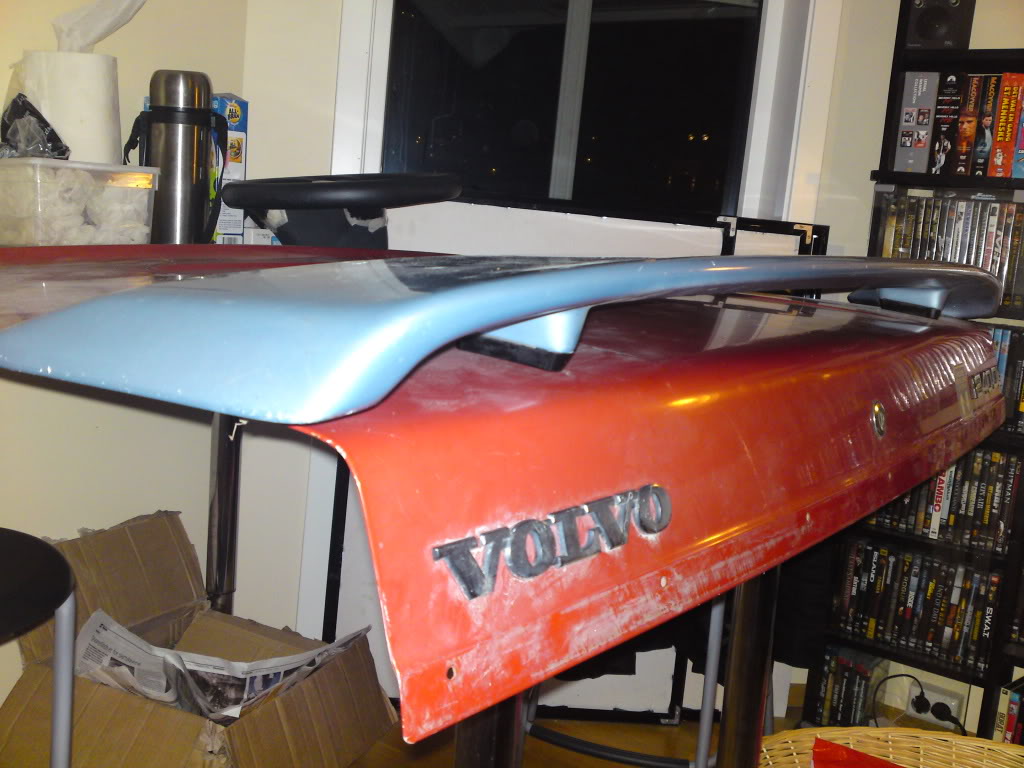

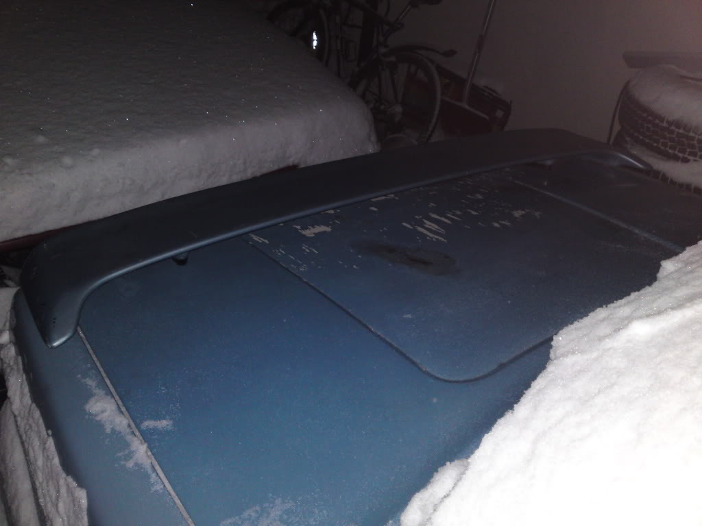

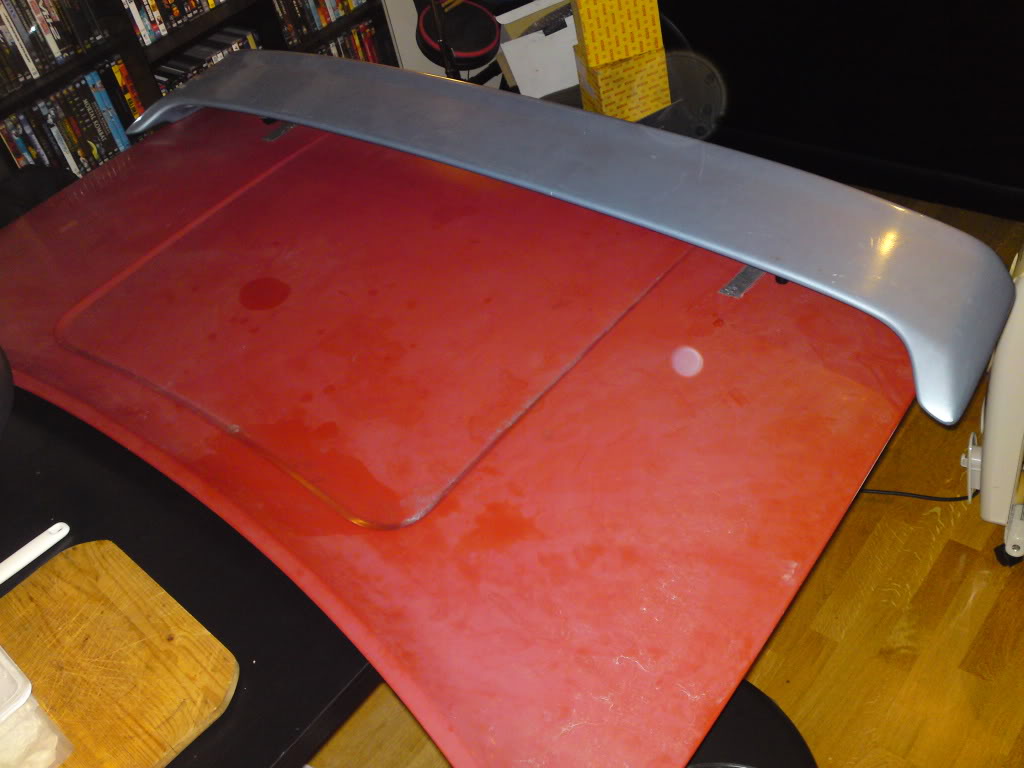

reservebagasjelokket som skal pusses ned og lakkes opp for montering av gr-a vingenfår finne meg sandpapir og starte :P hvilken kornstørrelse anbefales for nedpussinga?

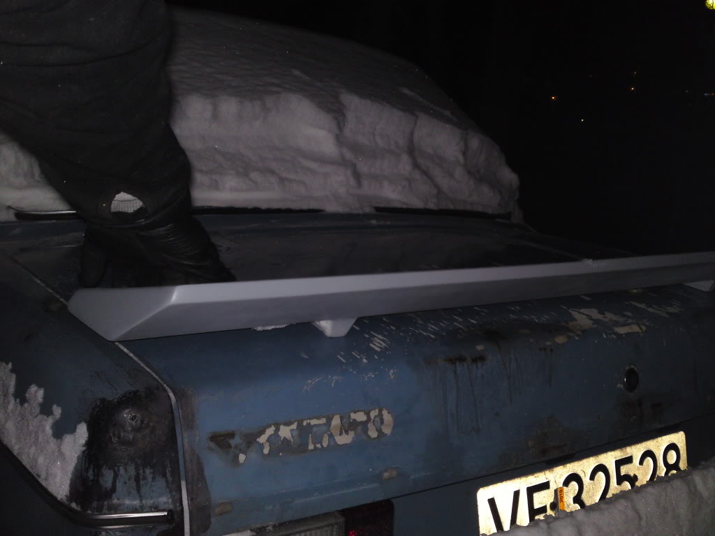

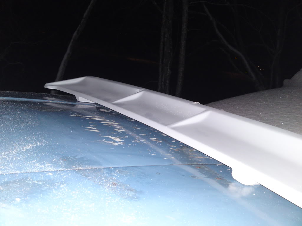

Måtte jo ut å koste av bilen og teste vingene på lokket
synes faktisk gr-a vingen ble finest! men skal få tak i et bua bagasjelokk å sette på original vingen så passer det nok litt bedre tenker jeg!

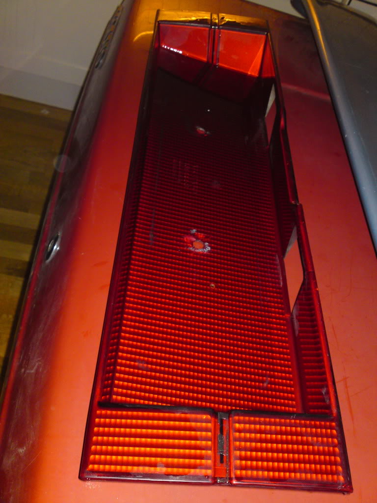

refleksplatafikk vaska sånn kjapt over med zalo

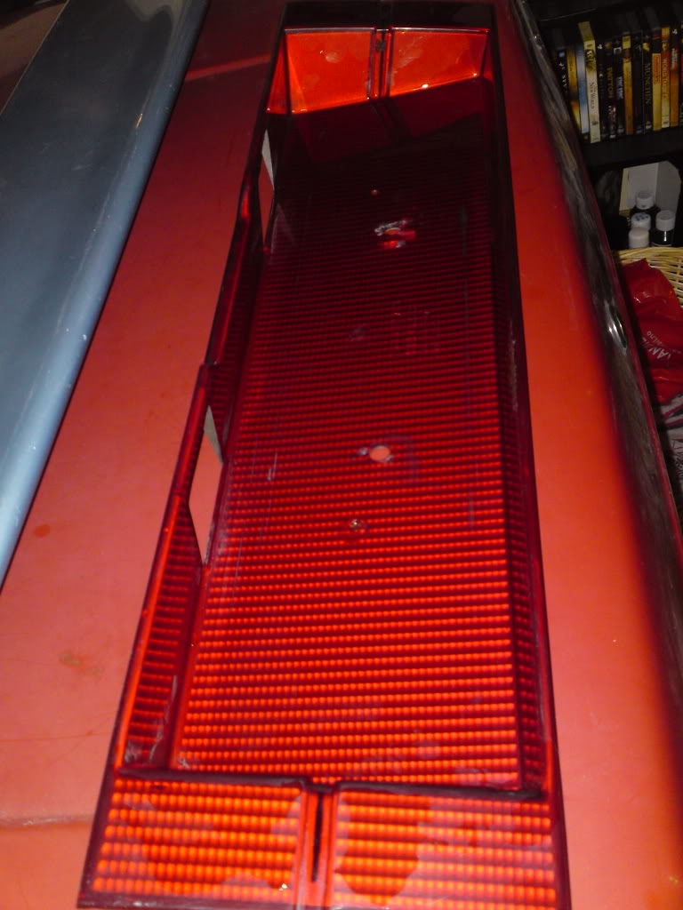

noen anbefalinger på å fjærne noe inngrodd skitt som er avbildet i fokus der? sitter som F og får det ikke bort... :( vil helst ikke ødelegge greia så må være noe "mildt" men kraftig som kan ta det eventuelt...
ganske grei for sprekker, liten en ved ene skiltlyset som jeg skal hive noe 2komponent over bare sånn for å forsterke så det ikke sprekker helt opp og det vanlige på slike plater rundt skruehullet for skiltplatagodt fornøyd bare jeg får bort den skitten som sitter dønn fast! må bare bestille meg hvitblinklykter og kappe ut plass for de i bakplata nå da så jeg får montert alt og få bilen til å se ut som en 200 skal gjøre bak der

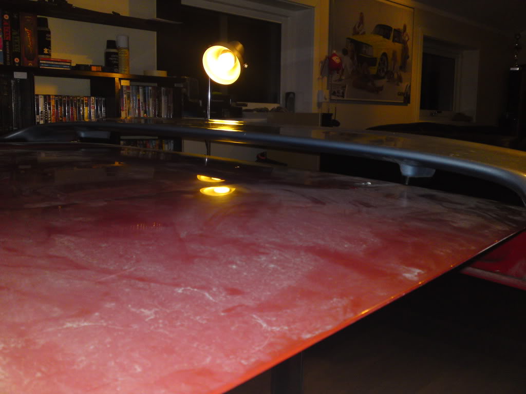

som spurt lenger oppe her: hvilken kornstørrelse anbefales for å pusse ned og få et godt nok resultat for lakking?![]()

skal du pusse ned eller matte ned? pusse ned så begynn med 400 papir, puss med en plan kloss og puss sirkler med vann. så ser du fort hvor det er ujavnt og hvor det ikke er det. da er det bare å sparkle der det trengs. når du har slipt ned sparkelet så gå over med 600, også 1000. spørs helt hvor bra resultat du skal ha, om det skal være show finnish så må du vel gå opp til 1200 før du gir deg. og bruk rikelig med vann når du sliper, det er ikke kostbart.
skal du matte ned så gå rett på 600 og ta det fra der. men husk godt med vann her og. tørrpussing er ikke noe særlig.

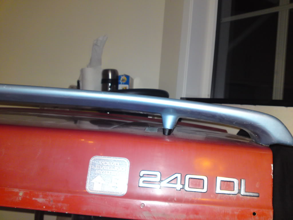

Den originale vingen er finere, Gr.A blir for mye racing i mine øyne.
Ikke bruk for grovt papir iallefall, da blir resultatet synlige riper under lakken..
Hvilket papir du skal bruke kommer jo an på grunnlaget, er det bare for å få heft ville jeg brukt 800-1000, og våtslipt med 1200 før lakk, men om det er skalkmerker og rustbobler osv. er det bare å gå på med 120 med en gang, og så jobbe seg fram med finere og finere papir etterhvert.

Okei takk for gode tips ang pussing!
Vingen skal pusses ned slik at det blir glatt og ripefritt for å få lakket opp i Televerksblå(fornøyd gaupe?) før montering ja
samme med bagasjelokket. var på biltema å så etter sandpapir og slikt der, bra jeg ikke kjøpte vanlig da. så ikke så mye på vannslipepapiret i dag... dumt!

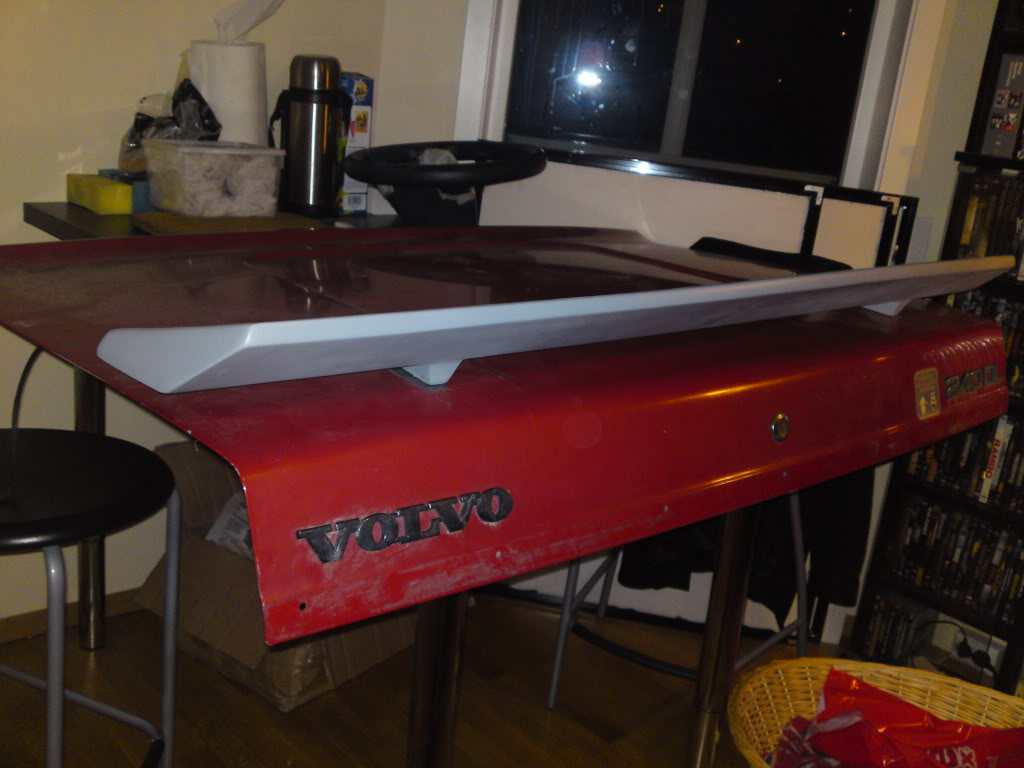

tja gr-a vingen er kanskje litt mer racing ja. men det passer så godt på flatlokket.
så det blir 2 lokk liggende her og kose seg. et bua ett med originalvingen, der det passer best synes jeg, og da flatlokket med originalvingen. skifte bagasjelokk og vinge etter humør og dagsform\tyngde på høyrefoten
fordelen er jo at han jeg kjøpte det fra faktisk hadde distanseklossene på midten for å montere vingen på flatlokk også, det virker det ikke som der mange som tar vare på...?!
men er det tiltenkt å skrues fast i lokket på midten også? klossene er i alle fall skrudd fast på midtfestene...
