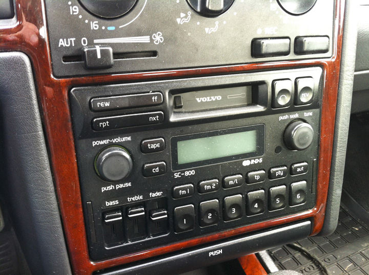

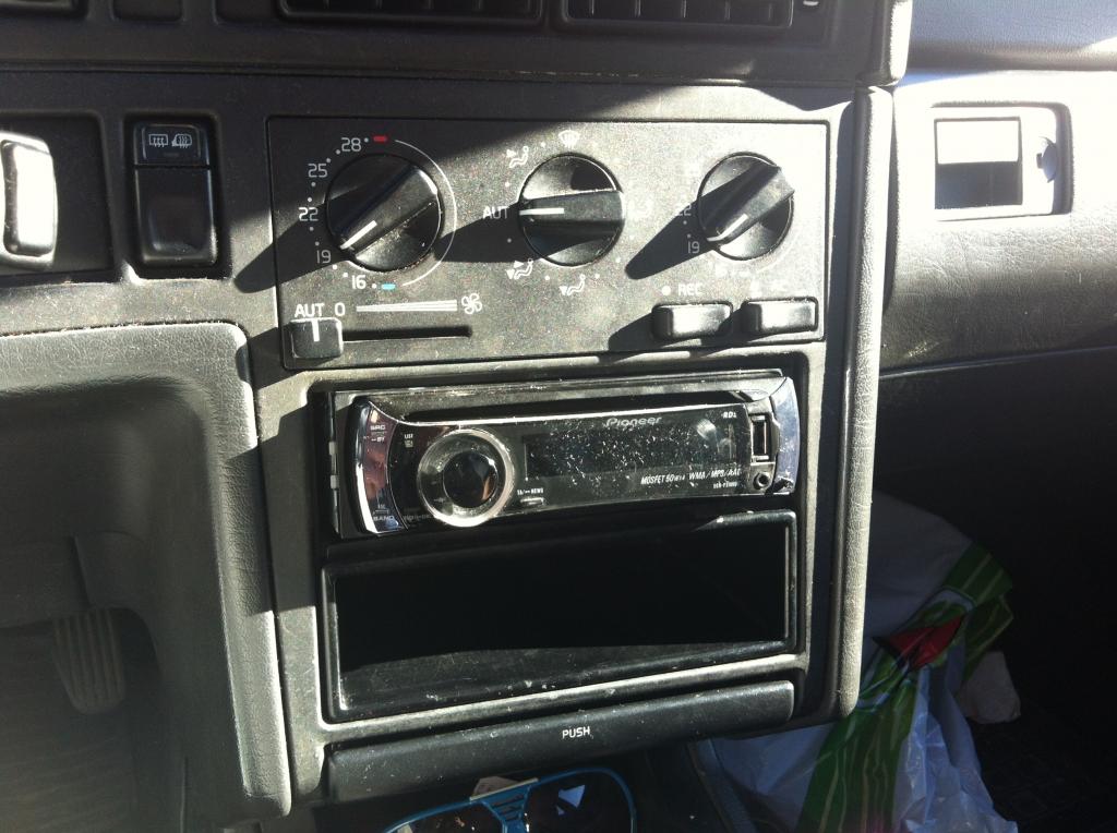

    Slik så det ut i min bil helt til i dag!
    Kjedelig 1-DIN spiller og er praktisk oppbevaringsrom til mobiltlf og lommebok som du desverre må fjerne for å få inn 2-DIN spilleren.

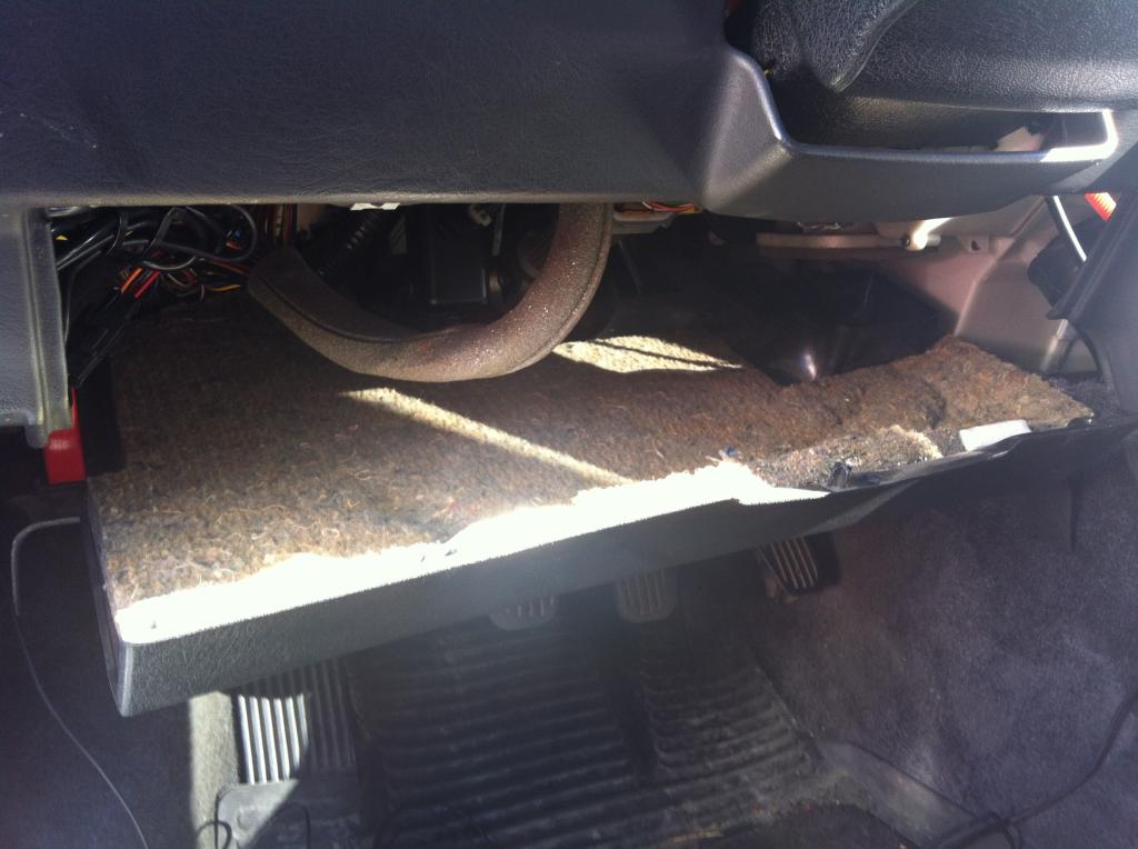

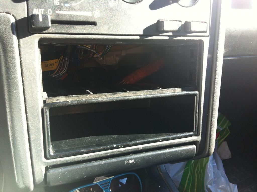

    Nå må vi ta ut oppbevaringsrommet under spilleren.
    På hver side i det rommet er det et låseklips du må vippe ut for å få ut rommet. Jeg kom til de med å stikke hånden inn der spilleren stod.

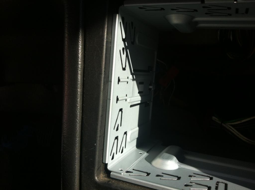

    Når du har fjernet spiller og oppbevaringsrom er det desverre ikke bare til å putte i rammen til 2-DIN spilleren og koble opp nye spilleren.

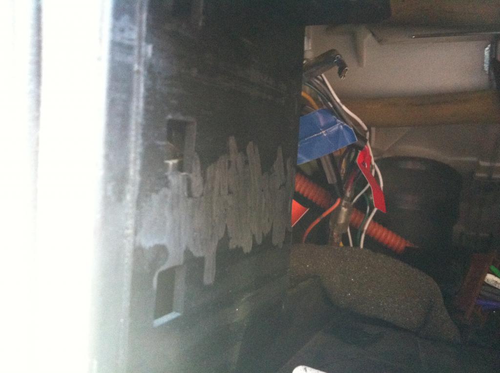

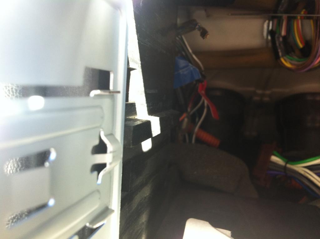

    Det er to spor som du må slipe vekk for å få i den nye rammen.
    Her ser du at de tar i rammen om du ikke fjerner de:
    Her er det lettest å bruke Dremel med et rundt slipehode.
    Fres i vei til hele sporet:

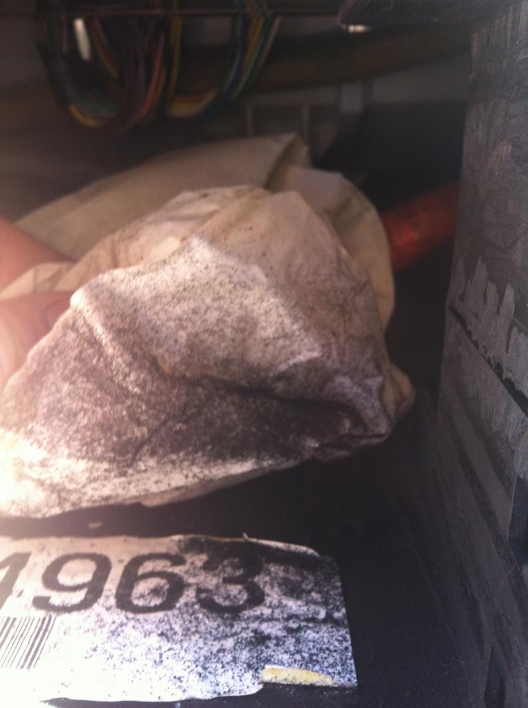

    Dette er grisete, og jeg var mer giret på å få inn spilleren enn jeg var på å tenke meg om, så jeg fikk en fin jobb med å vaske midtkonsollen etterpå.
    Når du har slipt vekk sporene og vasket midtkonsollen din, om du ikke husket å dekke den til, så passer rammen i åpningen

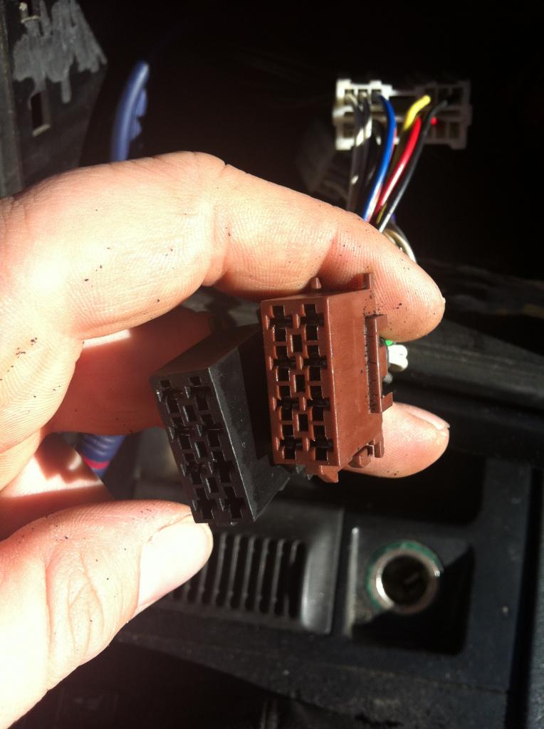

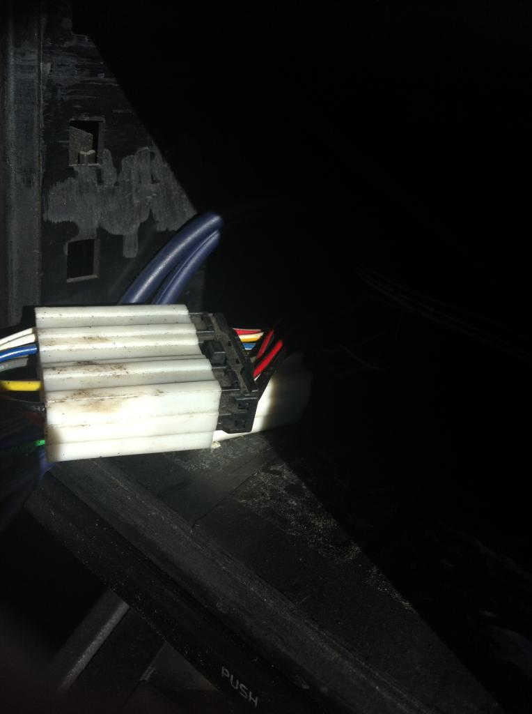

    Med den nye spilleren følger det med en kabel som skal kobles i kontaktene i bilen.
    Om du har Volvo original kasettspiller må du nok ha en ekstrakontakt for å få ISO-kontakter til spilleren.
    Er det en 1-DIN slik som jeg hadde så er den overgangen der fra før.
    Her er overgangen fra original volvo til ISO:

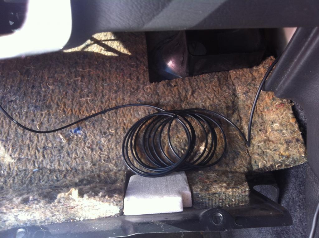

    Ut i fra hvilken spiller du har så er det litt forskjellig av kabler du må legge opp.
    Jeg måtte gjøre følgende:
    • Legge kabel: Mikrofon til telefon
    • Legge kabel: AUX-kabel
    • Legge kabel: USB-kabel
    • Koble opp: Håndbrekksignal for video
    Mens du holder på med dette er det greit å gi støvsugeren til damen (Eller naboen om du ikke har dame )
    Mikrofonen har jeg valgt å plassere på A-stolpedekselet. Volvo sine solskjermer er for tykk til at du klarer å feste mikrofonen der med medfølgende feste.
    Ledningen la jeg i ledningsholderene i A-stolpen.
    Rundt dashborder er det greit å løsne dørlisten for å komme bedre til:
    Ta av dekselet under rattet. Det er festet med 3stk Tx25 torx-skruer:
    Siden det er kort vei fra det dekselet til spilleren så la jeg bare mikrofonkabelen slik:
    Her ser du hvordan:
    AUX og USB plasserte jeg i armlener for ryddighetens skyld.

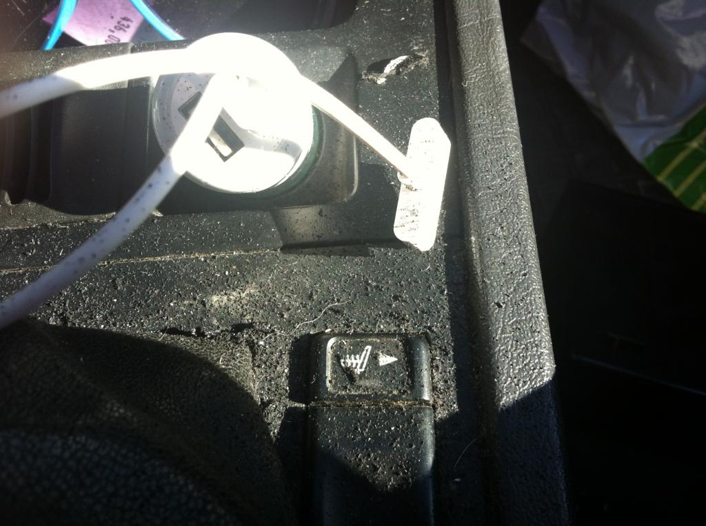

    Signalet til håndbrekket koblet jeg bare til pluss (+) på sigarettuttaket, siden jeg vil ha muligheten til å spille en film uten å måtte ha håndbrekket på.
    Her er det 2stk Tx25 torx-skruer for å komme til. En av de er under myntholderen, og den andre er rett med sigarettuttaket.
    Ledningen på spilleren min hadde en strømtyv på seg, så jeg brukte den.

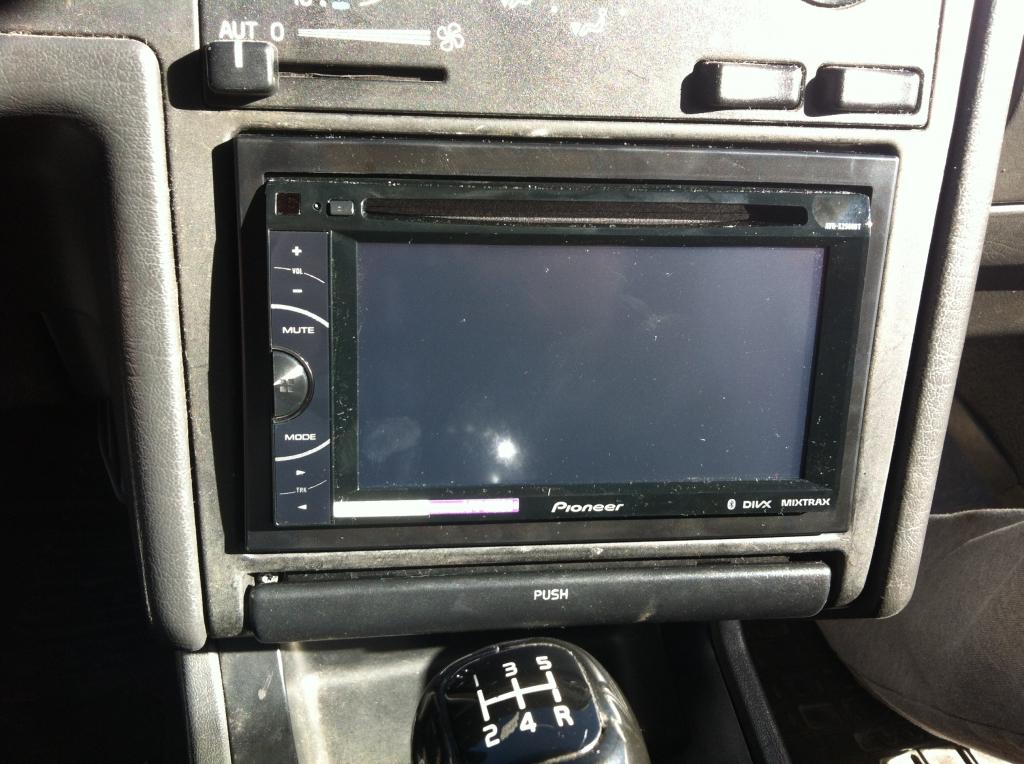

    Nå er det bare å koble alt på spilleren, og dytte den på plass og nyte synet og lyden

    Brukte selv et jernsagblad for å sage ut de sporene, mindre å rydde opp i etterpå

    Fikk V70 med 2-DIN orginalt, 850 og, som vist over. Sporene du sliper eller skjærer bort er en del av låsemekanismen til den originale spilleren.

    Tja, nja, njo... og nei. Du trykker inn spaltene nederst i hvert hjørne på den, og drar den pent rett ut. Har en bror som selger en SC-805 ganske snart, altså en som ser klin lik ut, men med CD-spiller i tillegg, som ser sprell ny ut, med kode og hele pakka. Om du drar ut din og skjekker at du har samme koblingene som jeg viser i tråden under, er det plug and play. Om du vil ha noe ettermarkedsskit, sånn som min bror vil ha, må du ha en ISO-overgang, og da gjelder tråden under like mye for din del.
    http://forum.vccn.no/showthread.php?...ontakter-hjelp
    SC-805:

    Får også montert uten sliping..
    Slipte på min, men dama sin v70 prøvde jeg uten... Med mye banning og herjing får man pressa inn spiller uten sliping..
    Det man nå slipe bort er låsemekanismen til org spilleren i 2 din.. både på min 850 og hennes v70
    28. nov. 2010
    Hordaland, Bergen
    1.570
    På min gikk ikke rammen til spiller inn i åpningen uten. Og da tør jeg ikke å presse spilleren til 3 lapper inni å risikere å ødelegge noe.
