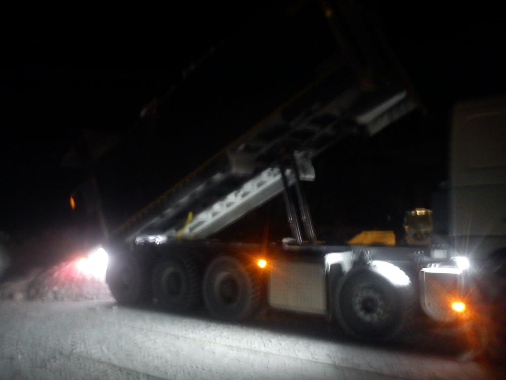

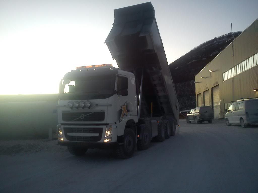

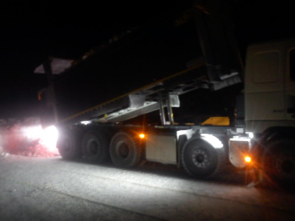

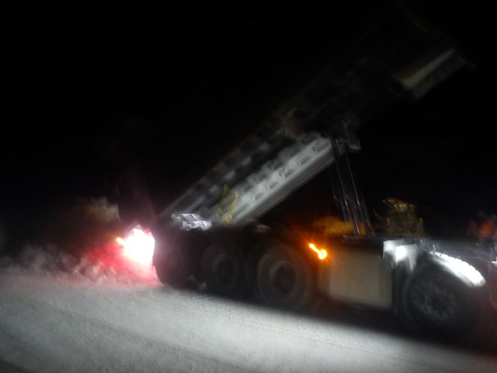

    Noen mobilbilder tatt i formiddag.
    Kassen i øverste posisjon på de 2 første bildene:
    Dette er den første av 2 biler vi får levert. Denne er den første av sitt slag registrert her i landet, tror faktisk den er den første i norden.
    De er spesialbygd for gruvedrift og har derfor toppfart på bare ca 70kmt. Pga de er ganske fjærnt fra standard oppsett må det utføres en del modifikasjoner og forbedringer i startfasen.
    Litt specs:
    Egenvekt 24t, nyttelast 44t. Vekt skal monteres.
    Parabelfjærer på 1. og 2. aksel, bladfjærer på tandem 3. og 4. aksel, automatisk boggiaksel med sving.
    Luftfjært hytte. Denne har bedre sideveisfjæring enn andre anleggsbiler jeg har kjørt. Noe som er viktig for helsa til sjåføren på denne typen kjøring
    Powertronic girkasse med retarder.
    Offroad dekk i 13x22,5"
    Xenon tusenmetringer, led arbeidslys.
    Litt unødvendig luksus som kjøleskap og madrass.
    Har sikkert glemt mye specs her, men jeg har i vertfall fått med noen av de viktigste

    Kjempe "kjekt" med fullautomatisk euroboggi!
    Tatt med litt overdreven vinkel for å få litt mer dramatisk effekt På bildene over ser det flatere ut enn det egentlig er.

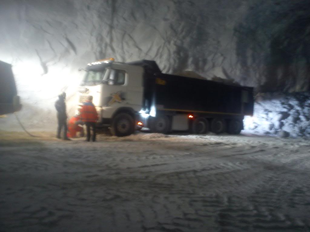

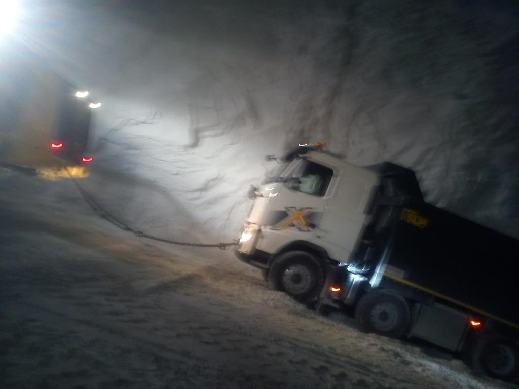

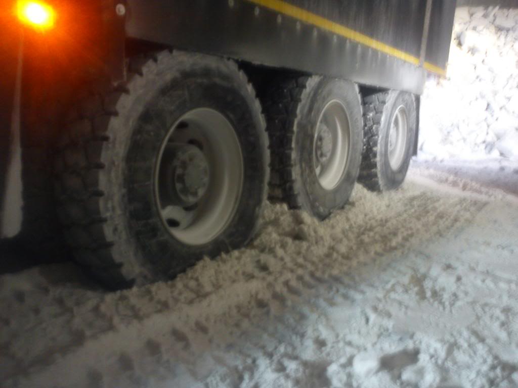

    Har etterhvert lært meg navnet på aksle nr5, som er en Terbergaksel, med automatisk nivåregulering, og hydaulisk svinging. Begge de nye bilene vi har er mer eller mindre prototyper. De ble bygd for å brukes i det ekstreme terenget i gruven, med bratte bakker med mye ujevnheter og mye svinger, men i praksis ville de nok ha passet bedre på asfalterte jevne veier. Men heldigivis har Volvo kommet opp med noen forbedringer Terbergakselen har voldt mest problemer. Selve bilene har det i grunn vært lite problemer med foreløpig. Første forbedringen de gjorde var å omprogrammere akselen til 50% avlasting kontra 30% som var først. Med makslasten bilen er bygd for kommer da akseltrykket på drivasklene med avlasting på 20tonn, som er det maksimale drivakslene er laget for å tåle. Avlastningstiden ble justert opp fra 30s til 2min, og makshastighet på 10kmt om jeg husker rett. Hastigheten tilsvarer ca 1600rpm i lockup i førstegiret.
    Dette hjalp litt på fremkommeligheten på vinterføre, den veldig sleipe gjørma det blir av våt dolomitt, og litt i bratte bakker. Det hjalp derimot ikke på bratte synker der vi laster, og der det gjerne blir litt utflating under lasting pga det må lastes over vannivå for å holde steinen tørr. Ved flere tilfeller ble drivhjulene hengende i luften, eller såvidt i kontakt med underlaget, selv uten last og med Terbergaskelen helt oppe. Jeg har ved flere tilfeller måtte bruke full sperre på tombil på tørt og hardtrakket underlag bare for å komme over en ujevnhet med høyde på kanskje 20-30cm. Terbergakselen består av en bakaksel lik drivakselene, bare med sving og uten drivverk inni. Derfor var det ikke mulig å få den til å løfte mer enn kanskje 10cm friløft målt på plant underlag, med tom bil. 3cm stålplater mellom drivaskler og fjærer, kombinert med andre hjul på Terbergakselen har derimot gjort underverker Nermere 5cm mer vandring har mye å si. Så det er ikke lenger ett stort problem med fastkjøring som på bilde over. Avlasting og sperre holder lenge nå Det som derimot skjer nå under lasting på bratte synker er at styreakselene har en tendens til komme opp i lufta før Terbergakselen begyner å senke seg.
    Det samme har skjedd under kjøring over en bakketopp.
    Det betyr derimot ikke at Terbergakselen har fungert feilfritt. Kan nevne problemer som f.eks at en støtpute som akselen hviler på mot ramma når den er løftet eller avlastet har løsnet på hver bil, og blitt sveist på igjen. Problemer med svinging har vært på begge biler. Den bilen som kom først har derfor problemer med å komme gjennom en sving i innimellom. Det har også skjedd at den ikke løfter seg etter at lasset er tippet. Tror det skjedde ved ett tilfelle at det heller ikke senket seg. Flere lekkasjer har det vært i forbindelse med Terbergaksel på begge biler. Bilen jeg kjører fikk en stor lekkasje fra en svingsylinder mot slutten av denne uka.
    Hydraulikken på påbygget virker også litt mot grensen av underdimensjonert i kraft. Ved bare litt framtungt lass med litt grov stein sliter den med å løfte kassen opp i rasvinkel.
    Styring har også vært for tung til denne bruken. Noe som bla. har ført til sykmelding og sykedager hos flere pga overbelasning. Større servopumper er montert, så styring er bedre, men enda litt for tung. De skulle vært laget som 2013 mod. med elektrisk assistert servo
    Måten bilene er bygd på gir langt overheng bake med Terbergaksel oppe, og tyngdepunkt langt bak, med lite trykk på styrehjulene. Dette er ekkelt/skummelt i enkelte tilfelle. Knallhard anleggsgummiblanding gjør ikke saken bedre. Om jeg f.eks skal stoppe i nedoverbakke eller på snøføre må jeg som oftest sette girkassen i nøytral. Converteren gir så mye moment på drivhjulene selv på tomgang i forhold til trykket på styrehjul, at det blir nesten umulig å ikke låse styrehjulene. I sving betyr det selvfølegelig at bilen fortsetter rett fram og ikke i sving.
    Ved rygging i nedoverbakke med tom bil er det enda verre. Noe jeg som regel gjør 10-15 ganger per arbeidsdag. Rygging i andregiret er direkte farlig. Bilen får alt for mye fart selv på tomgang, og bremsing med fotbrems låser styrehjulene og gir null styring, og bilen kan skli sidelengs. Løsningen for meg er å alltid rygge i førstegir i nedoverbakke, med retarder på fult for å senke farten uten at fotbrems trenger å røres. Fotbremsen kan røres lett for å senke farten ytterligere før stopp. For å få stoppet bilen helt uten fare for å skli med styrehjulene har jeg funnet det tryggest å dra parkbremsen sakte på, samtidig som girkassen settet i nøytral, og fotbremsen røres lett. Ettersom parkbremsen ikke går på aksel 1 beholder jeg derfor styring hele veien til stopp uten fare for å skli inn i hjullaster.
    Dette er vel slike småproblemer man må regne med på prototyper
    Sist endret av Truckdriver; 18/03/13 kl 01:45
