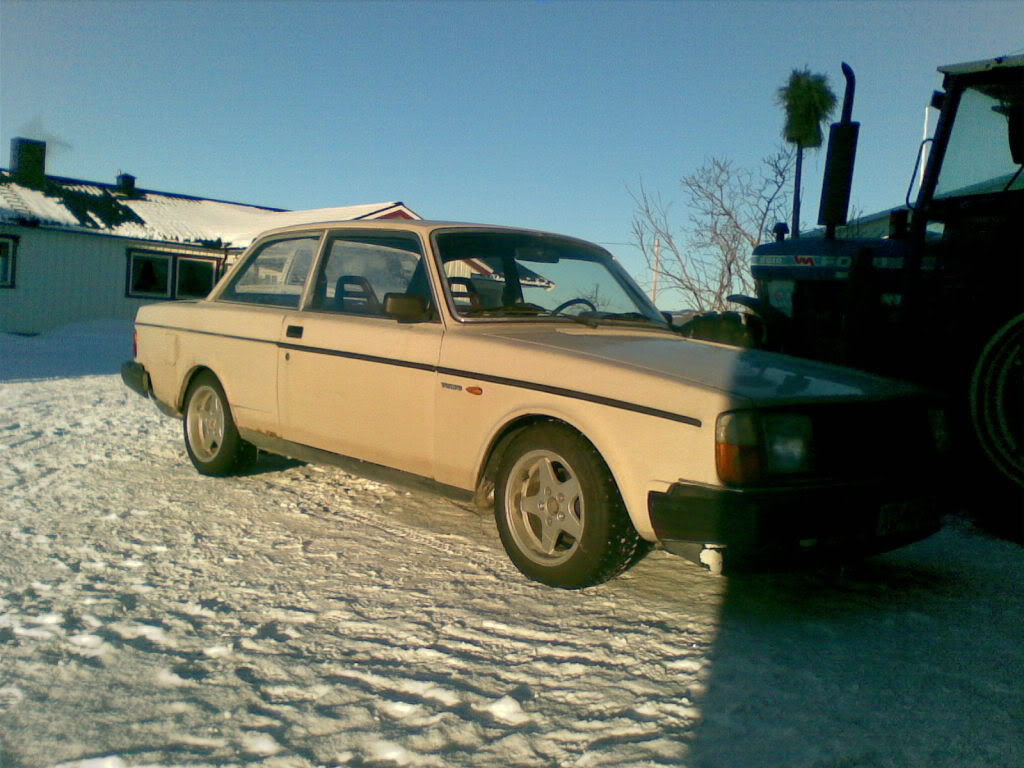

Kjøpte bilen vinteren 2007 for 2000kr av ei dame i ongdalen. Bilen gikk ikke så fikk den billig![]()
Da så den slik ut.

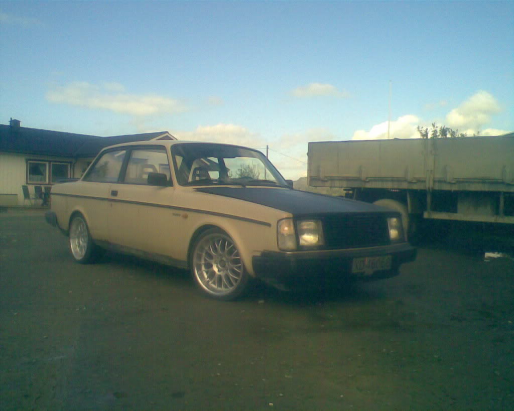

Satte på noen fondmetalfelger å senkesett å kjørte litt før jeg ga opp motoren for den hadd sett sine bedre dager.

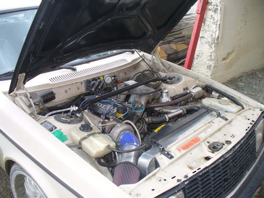

Da tenkte jeg at jeg skulle prøve å sette sammen en økonomimotor, der jeg tok litt deler brodern hadde ligende.
- litt slitt b23et
- 530topp med t5race kam, dobble ventilfjærer å justerbart kamdrev
- et grenrør som brodern hadde laget for noen år siden med en kina t3/t4 turbo
- gammelt e innsug
- FL7 intercooler
- Lh2.4 innsprut me chippa tenning å bensinhjerne
- Sachc trykkplate, sinterlamell å m45girboks.
- Lamellsperre
- Gule konidempere fram

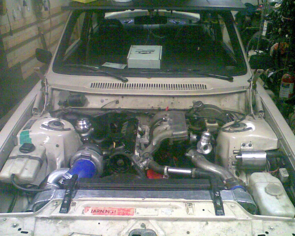

Tok litt tid før fikk det sammen så ble oppstart på høsten, men ble bare fjusk å faen. Like før høsttreffet på acr prøvde vi å sette inn tec3 sprutn til brodern, dro den med oppover å skulle justere der, men var forsatt bare fjusk å faen. Klart allikevel å ta knekken på 2 m45 kasser på 7 runder. Da ble det oppsettet gitt opp.

- Fikk tak i ei nyboret b23 blokk å satt inn h-profil råder.
- tok samme toppen og innsug som ble brukt på forrige oppsettet.
- skjærkantpakning for å være sikker at det skulle holde
- 1000ml dyser
- Garret gt3076r å 44mm tial wastegate
- nytt grenrør
- tecgt innsprut
- samme intercoolern.
- getrag boks (gammel girboksen til Spirit of Åsen)
- samme trykkplate med sinterlamell til getrag.
- et sett med 18" superdtem å et sett med 17" superdtm til å spøle på.

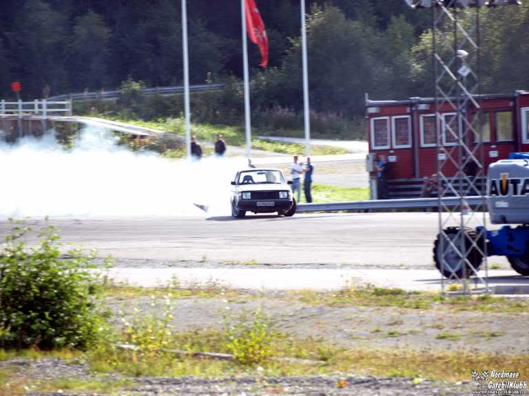

Noen bilder fra kjøring i sommer.
Acr
Lånke

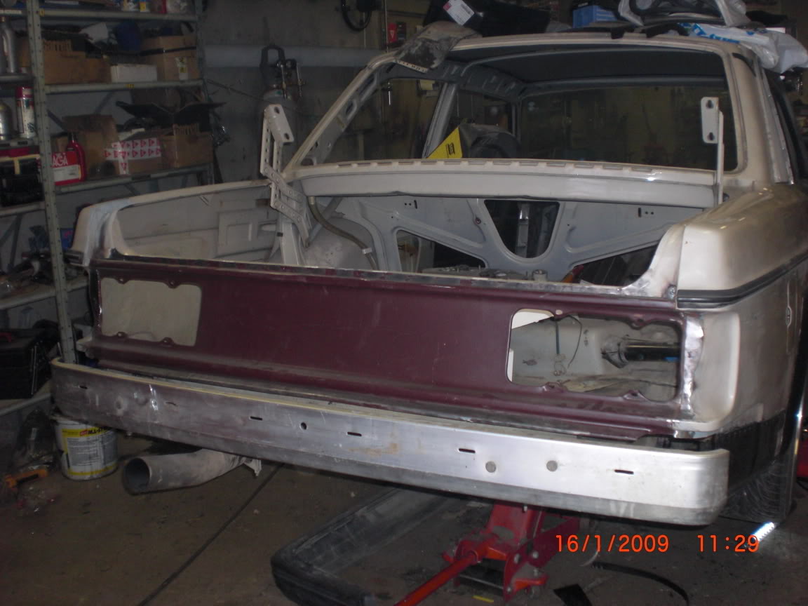

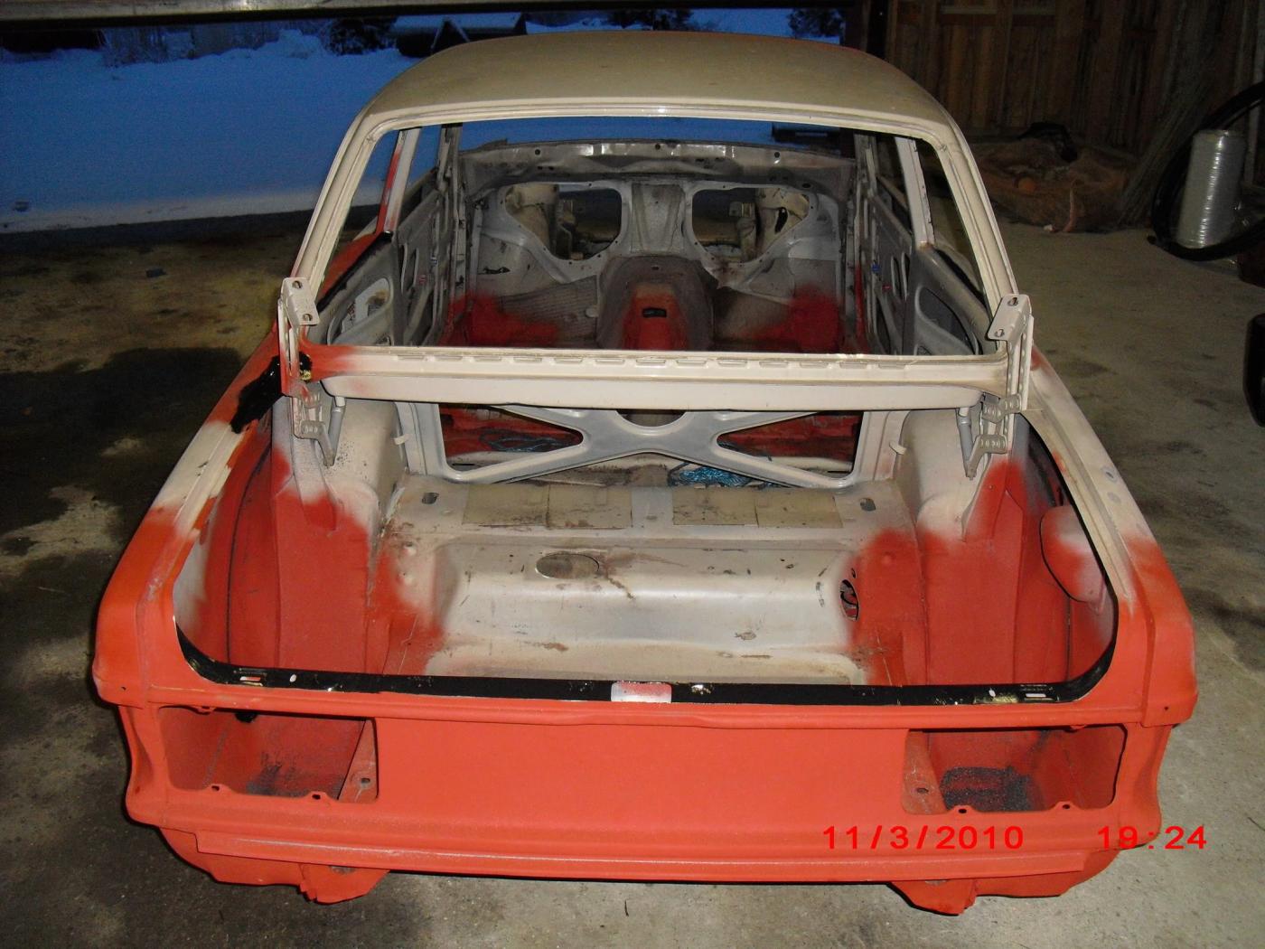

etter det så har den ikke blitt ferdig, når ikke ble ferdig med bilen til våren etter ble det kjøpt inn annet karosseri som ble bygget banebil av for den sommern. Den havarte helt iløpet av sesongen og banebil planen ble lagt på hylla og det aller meste av delene ble solgt.

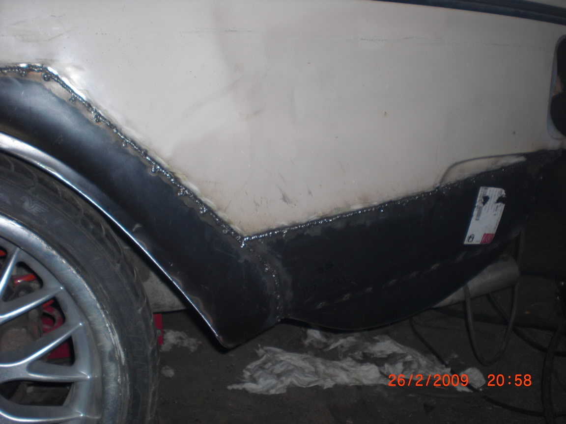

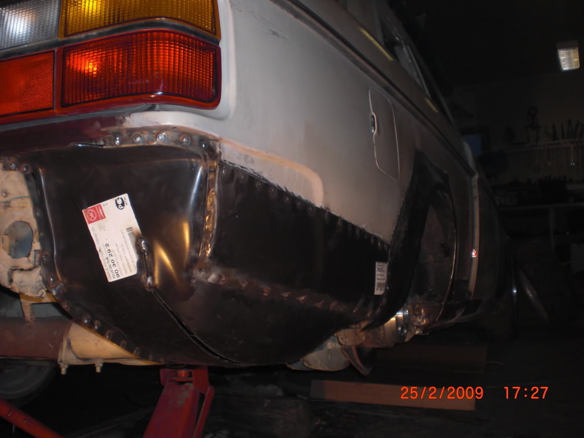

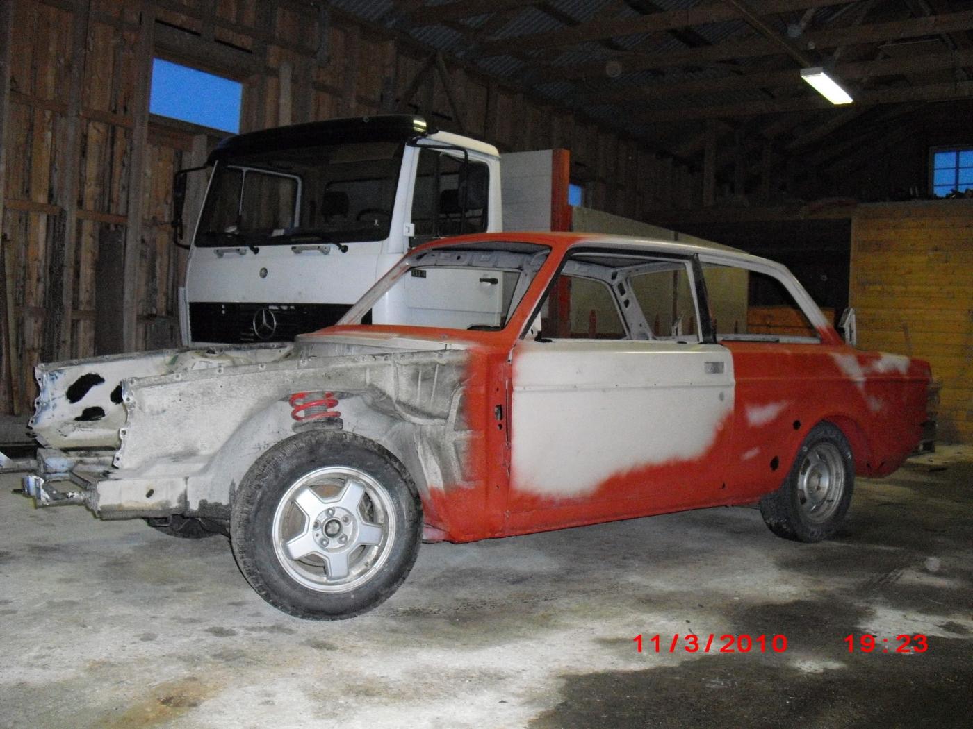

Fant ut at skulle bygge sklibil av 242n heller, for begynte å bruke mye tid på røstsveising på den.
finnes mange fleir røst/sveise bilder på bilforumet for den som gidder.
bakskjermene er dratt ut 3-4cm sånn ca. framskjermene har også blitt dratt å massert litt.

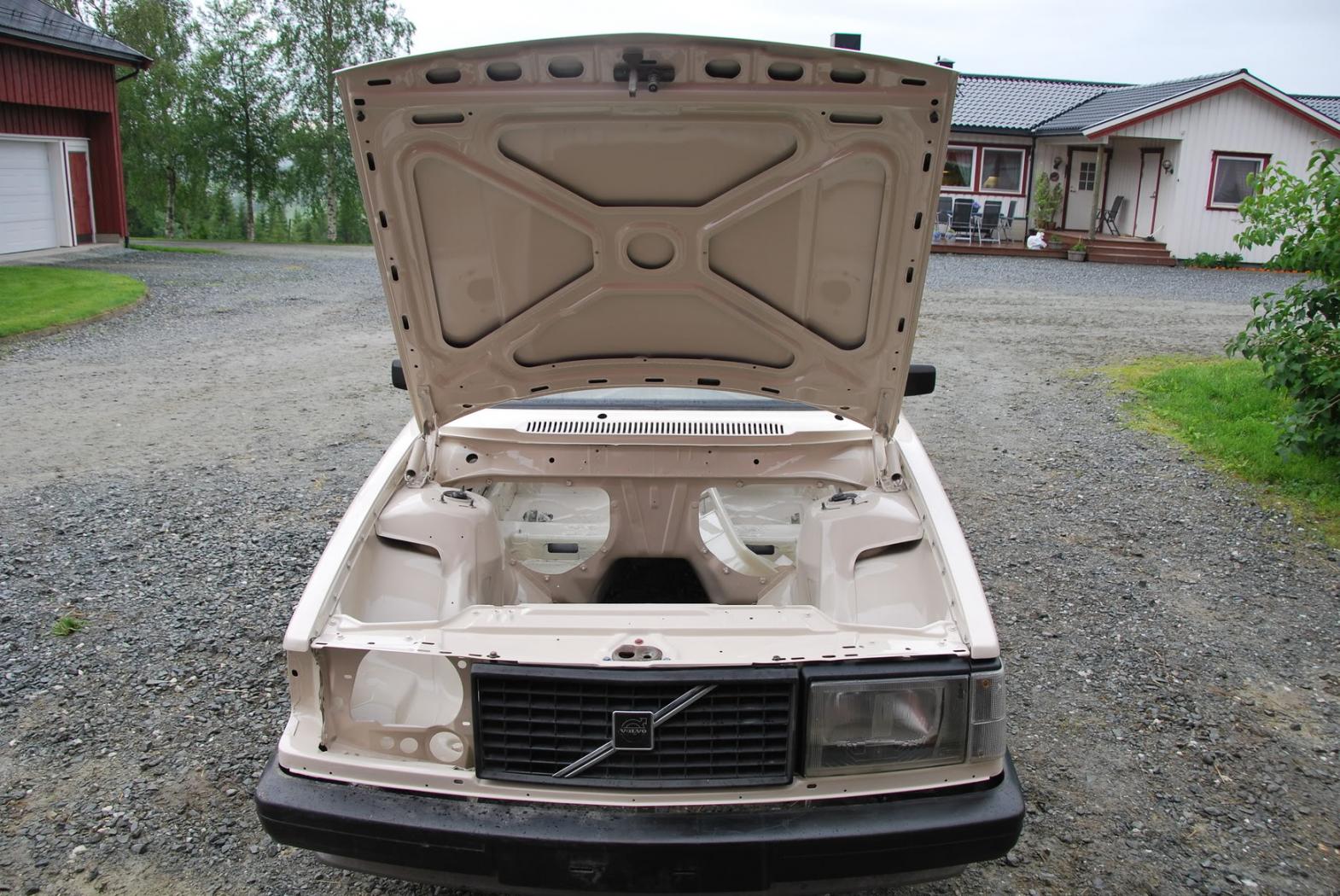

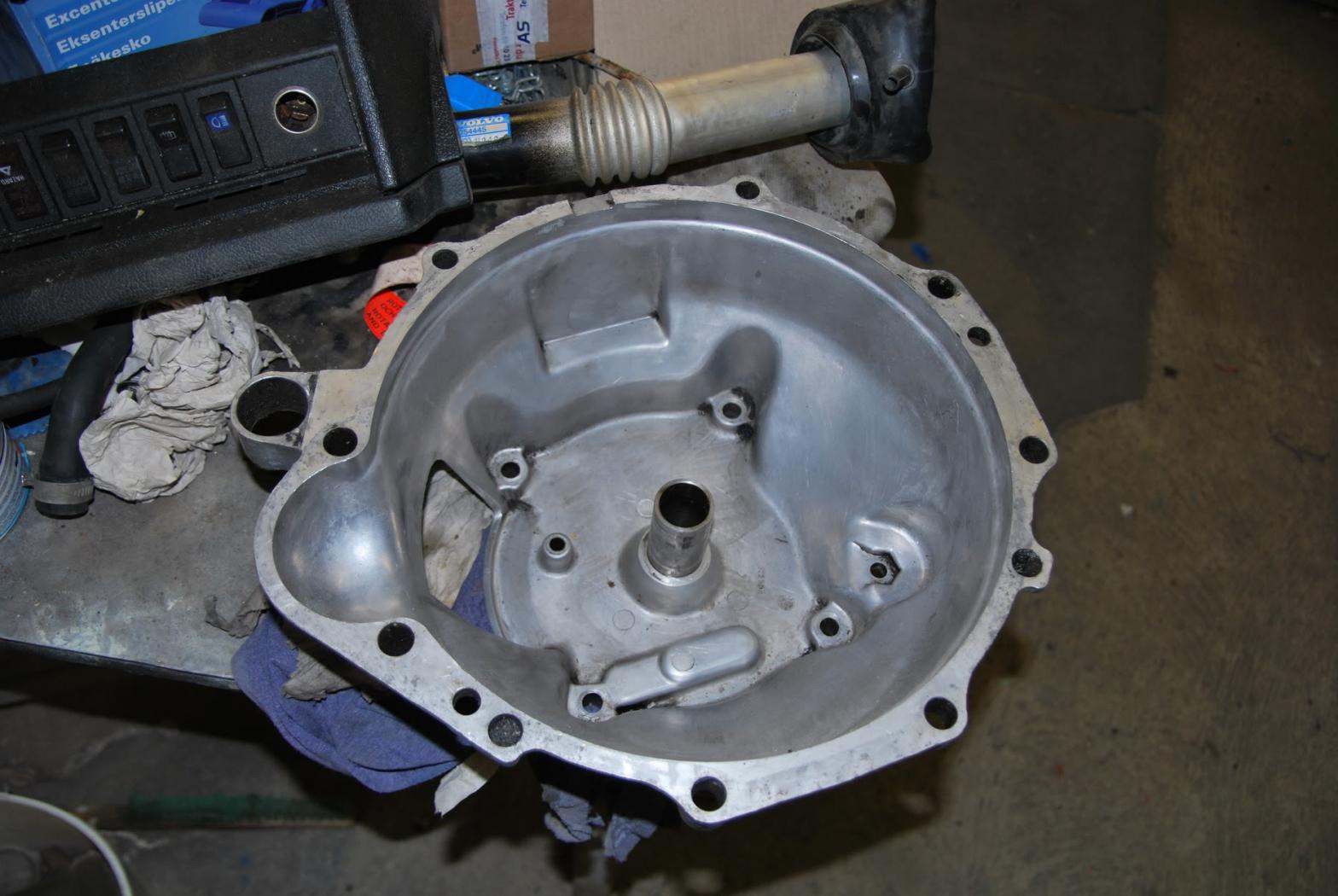

sendt bilen en tur på sandblåsing også.
Etter det så har det blitt gjort grunnarbeid over LANG tid.

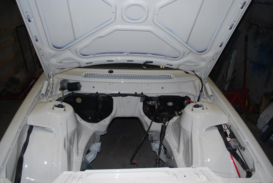

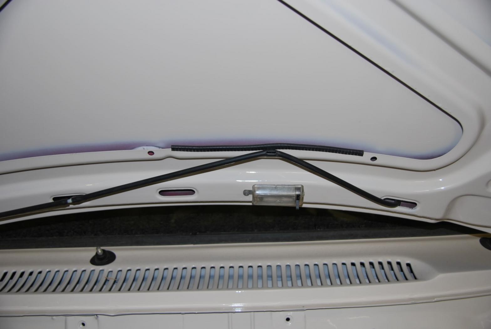

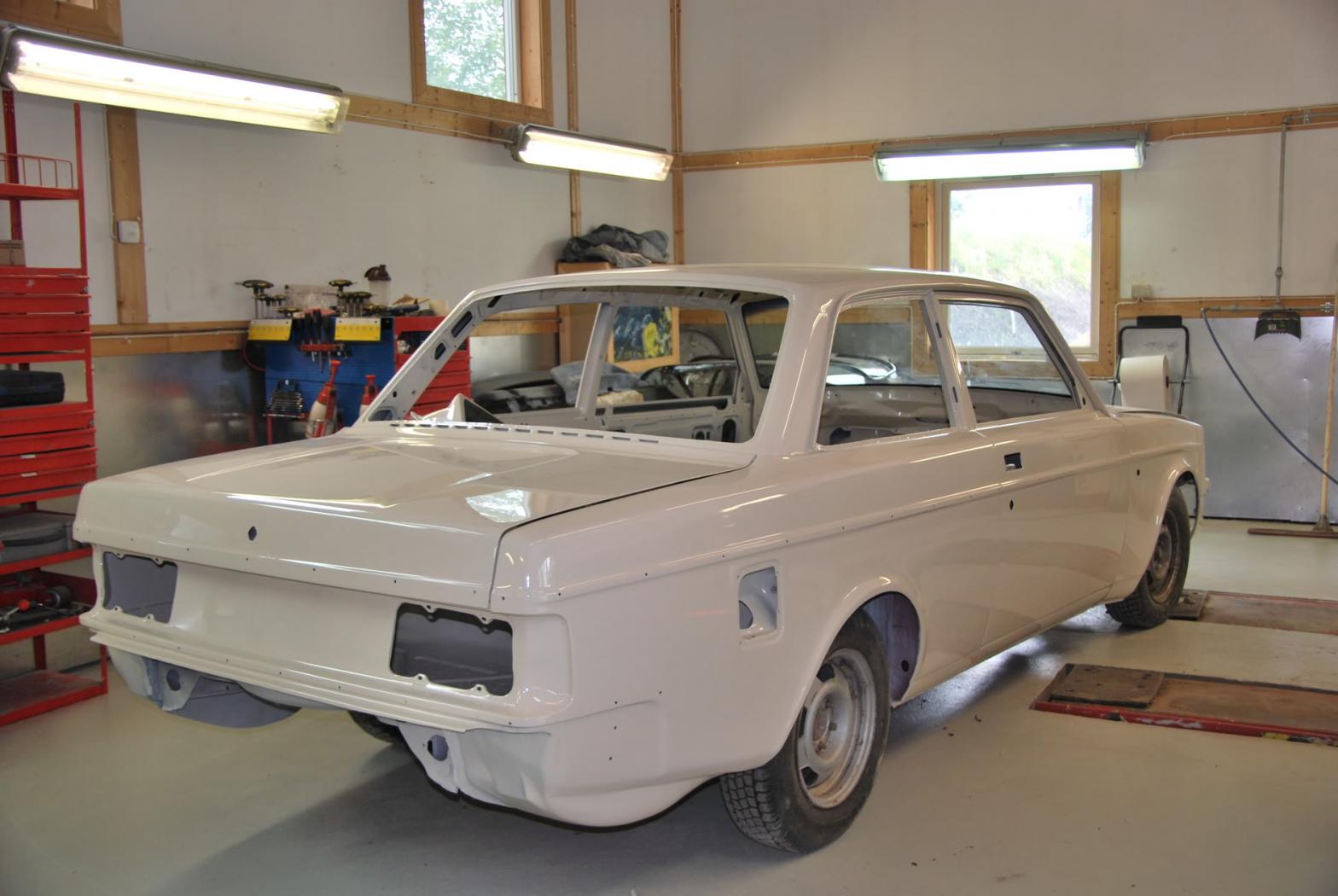

Og vips så var den ferdig lakkert i vår/sommer
Fant ut at ble ikke nå fargebyttet og lakkerte heller opp hele bilen opp i samme farge og byttet til 81 look.

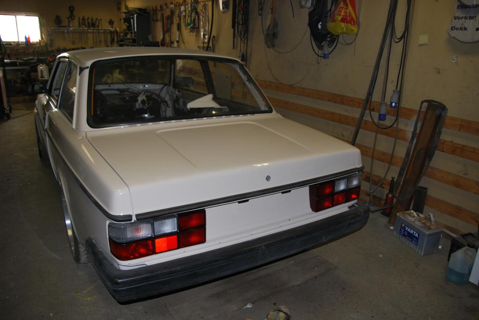

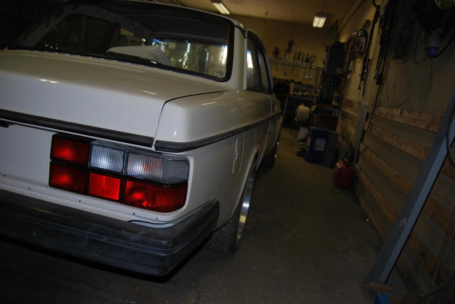

Så driver for tiden og setter sammen biln litt bit for bit, har det ikke travelt og mye annet som skjer så blir litt nå og da.
Har satt inn litt mer enn hva som vises på bildene men har ikke nyere bilder

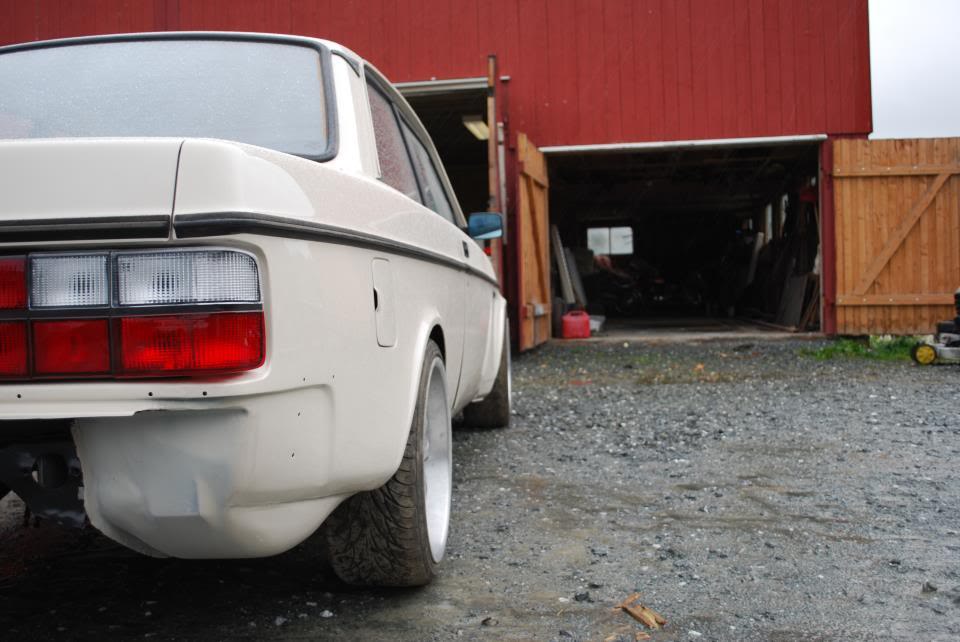

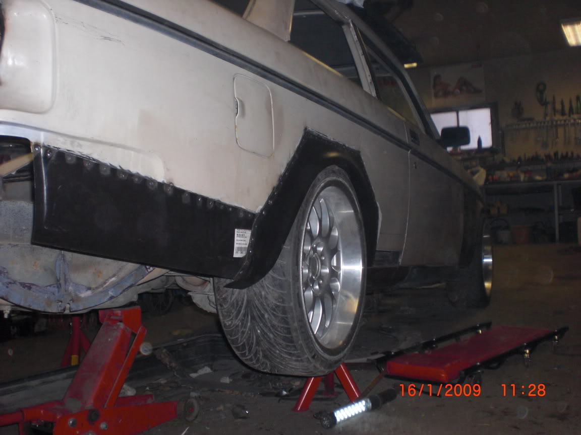

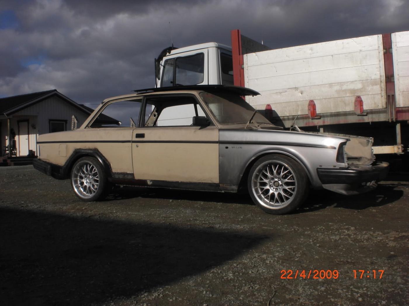

fant på skulle flytte bakakslingen litt fram.. ble kanskje litt mye, så kan vel bli litt justering ennå

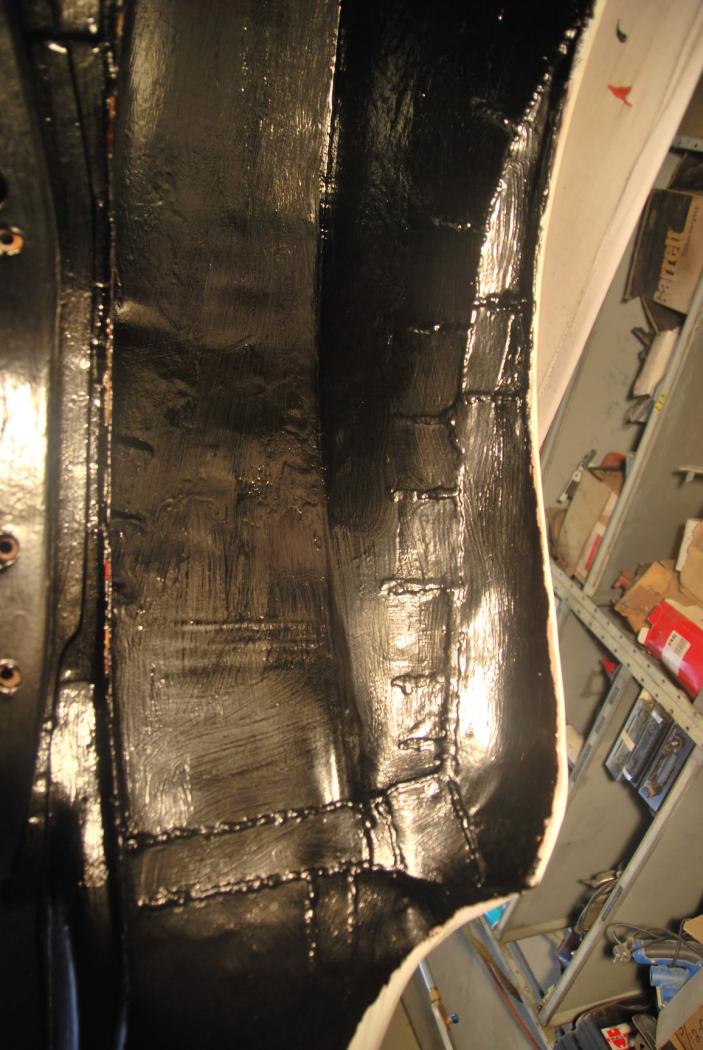

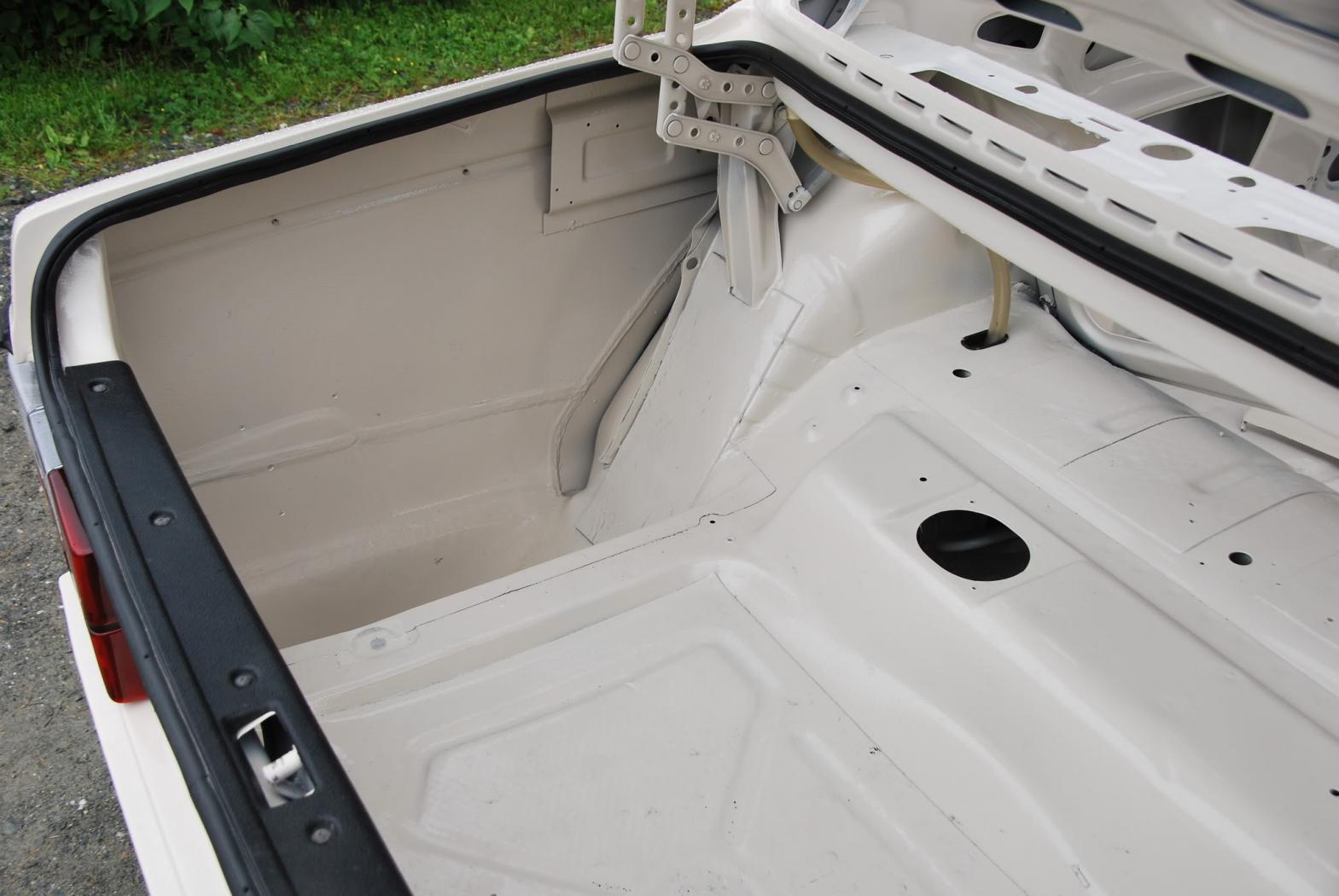

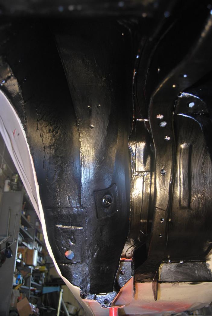

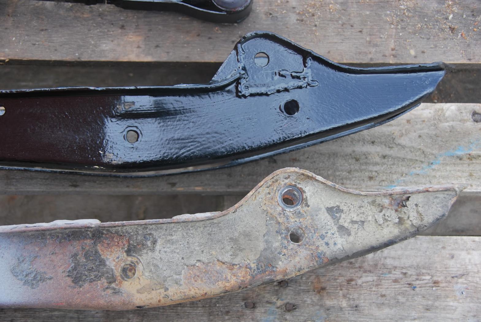

Tectylert litt under på bilen også nå
Justeringene av skjermer vises kanskje ikke så my men den står med 4cm spacer bak og 2.5cm fram og da er det ikke fikset stagene til framskjermene helt enda.

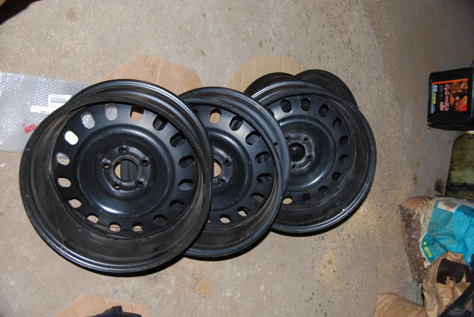

Felgprosjekt: brodern har lovt ut at han skal være behjelpelig med bredding av disse, foreløpig bare senter som er kappet ut, men blir 10" bak og 9" med så mye kant som er mulig. Å noen passelig brede dekk

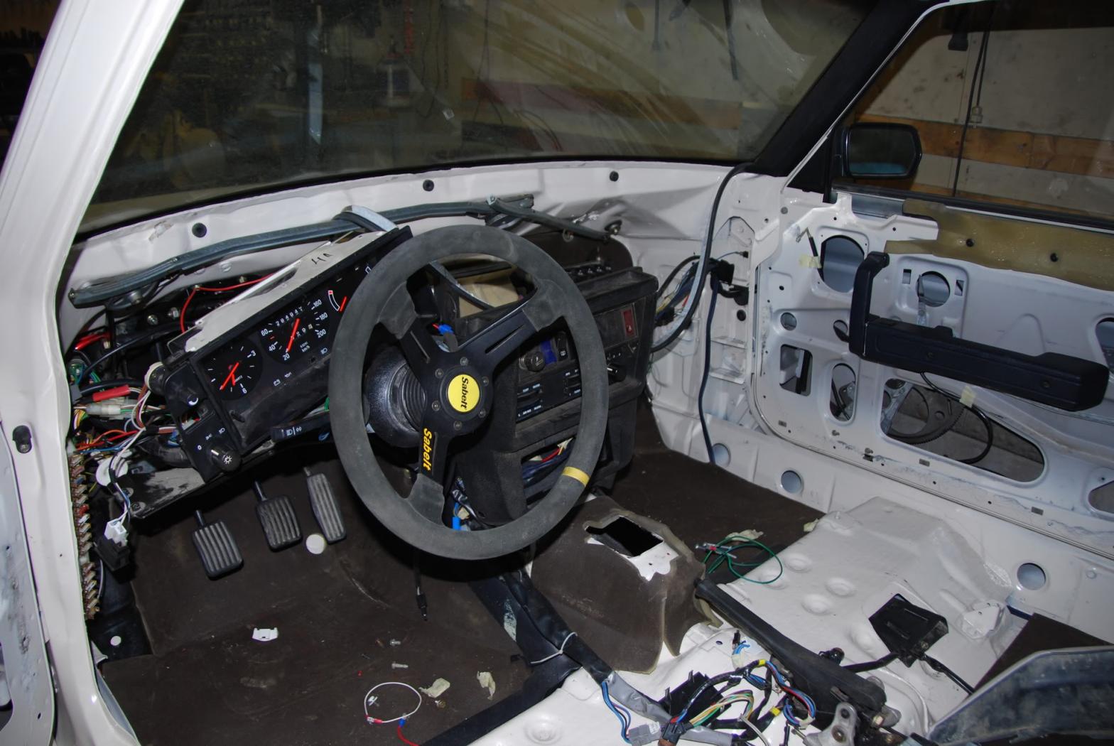

Interiøret: blir vel ikke så spennende.. svart med standar dash med målere, litt usikker på seter og hva som skjer med dem enda.

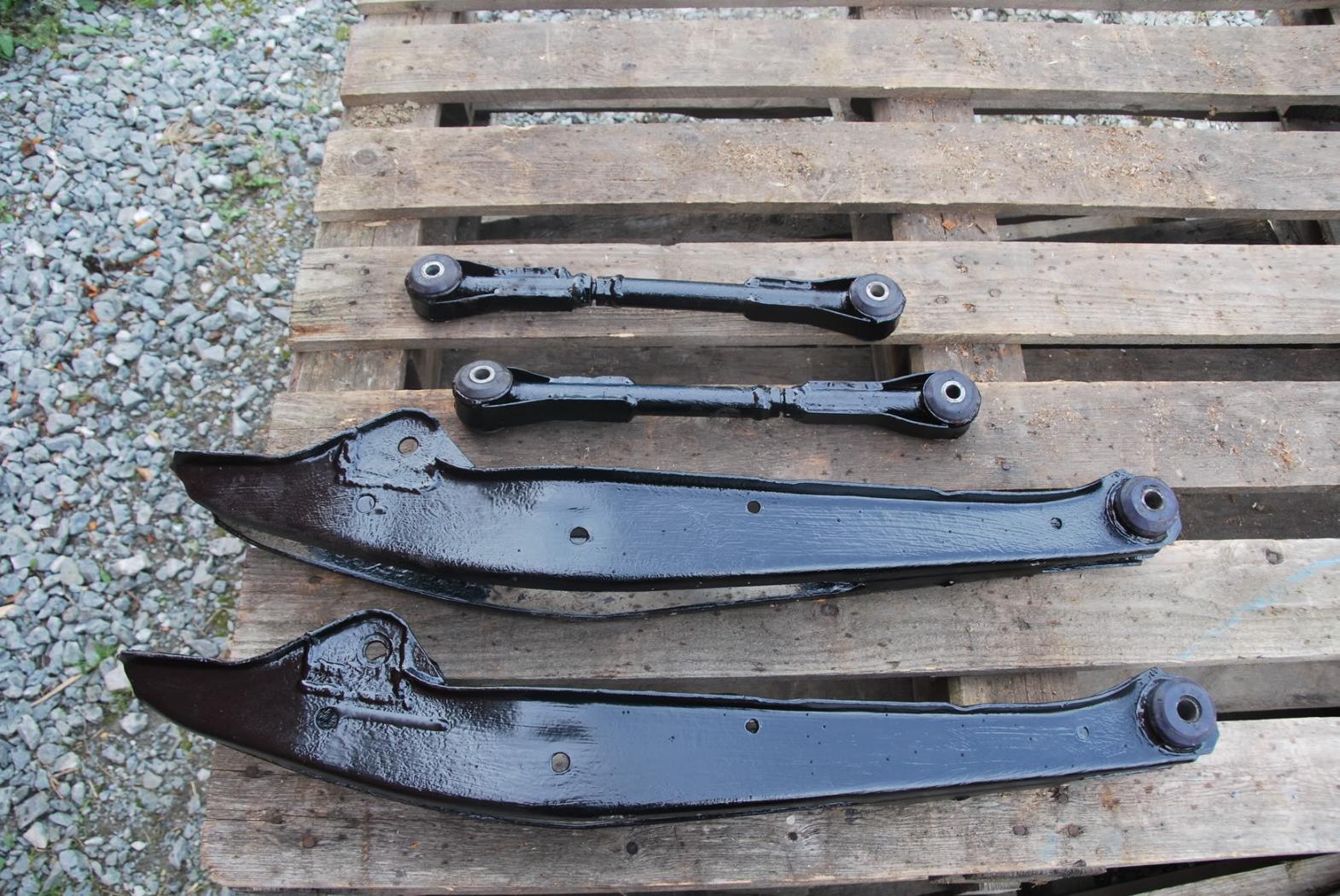

Understell: har understellet fra banekjøringa enda, så blir nok det som havne under bilen. Bilstein dempere, grove stabstag, foringer og sperre passer vel bra som sklibil :P

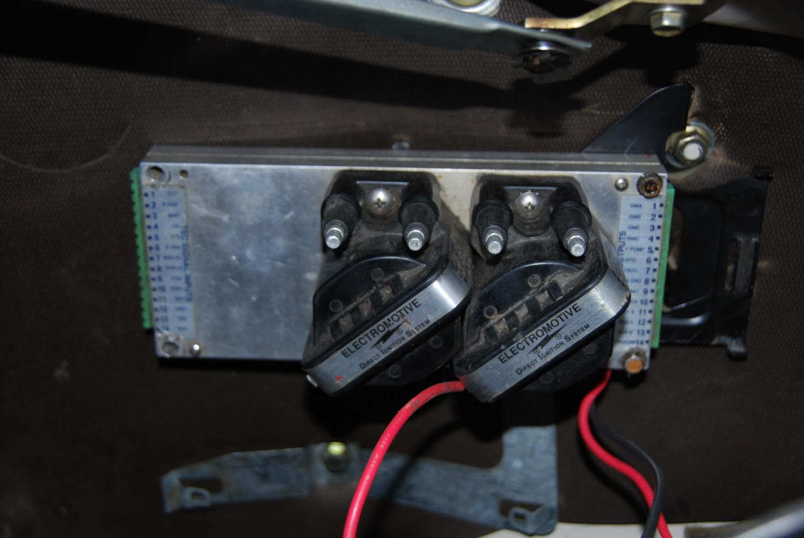

Motor: Er vel det som står mest åpent enda.. eneste har er en 230A og M47 (men det havner nok ikke nedi), Tec 2 sprut og clutchkåpe fra b20-m45. Planen foreløpig er rettstilt 16v sugmotor bare.

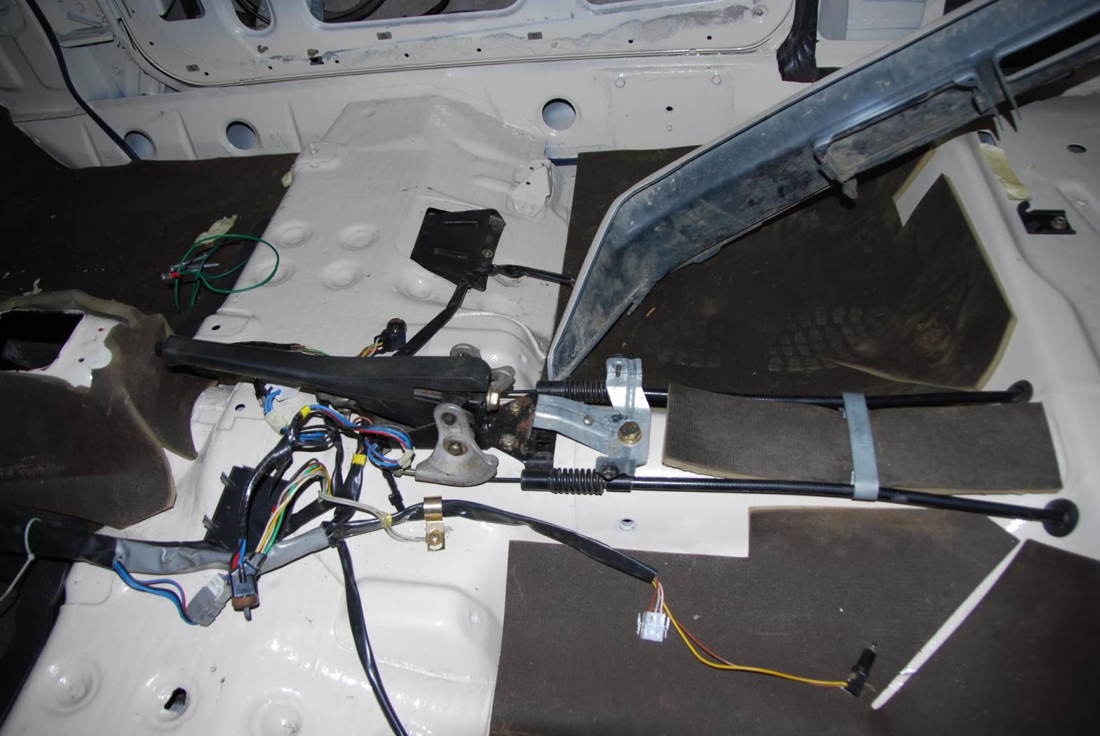

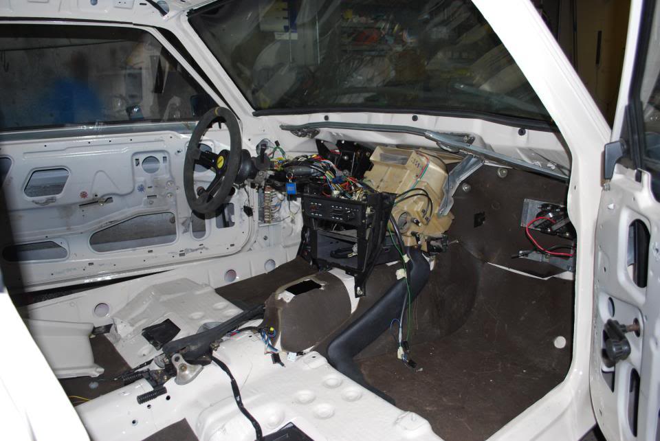

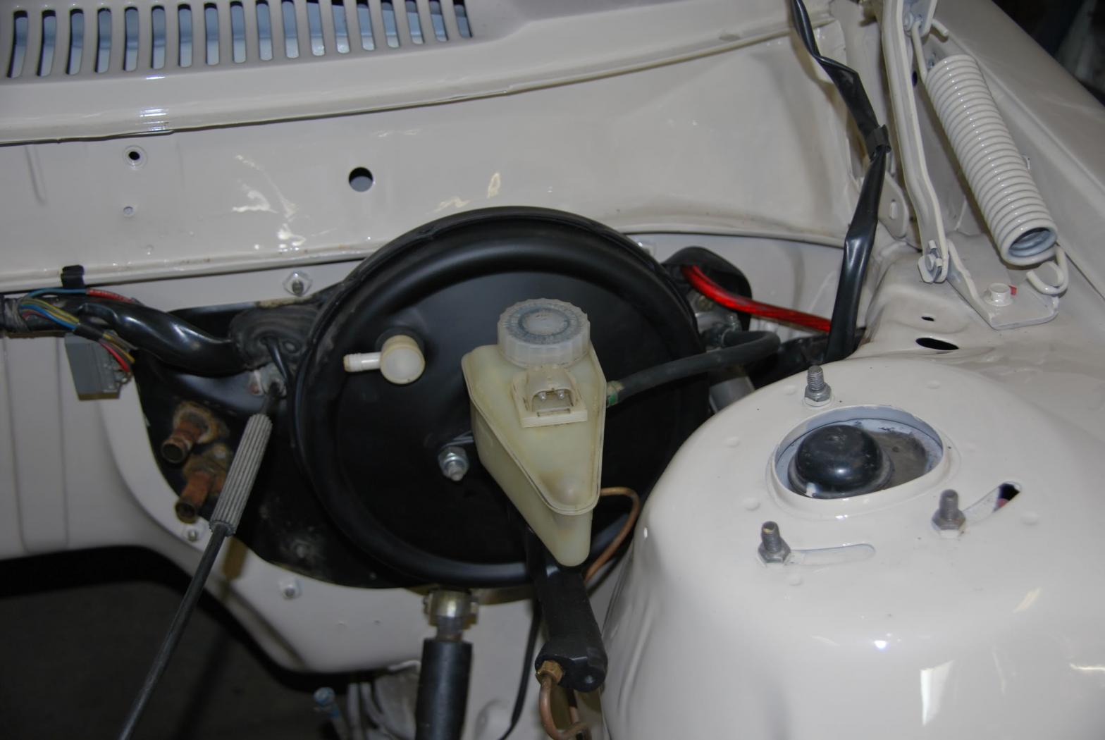

Ellers så har det blitt montert inn El.speil, El.vinduer og sentrallås. Og montert litt mer enn hva som er på bildene.
