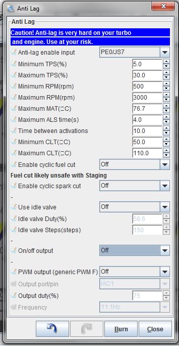

    Du som skal ha MSv3. Kan du sjekke om det er ALS funksjon/system der?
    Kompis som sa det hadde kommet ut. Usikker på om det var i en tilligspakke eller noe til v2, eller om det var v3?

    Kommer akkurat an på hva du mener med V3. Mener du pcb v3.0, som er der man bruker versjonbetegnelsen, så er det avhengig av prosessoren du pakker oppå.
    MS2 har ikke denne muligheten. MS1 har vel antilag, men det er veldig lite utprøvd, og pga dårlig kapasitet i prosessoren betyr det at funksjonen går på bekostning av en anna funksjon.
    MS3 har muligheta i pre 1.1 alpha koden.
    Dette finner du raskt utav selv ved å laste ned nyeste alpha koden, som er alpha9.
    Alpha kode er ikke anbefalt for førstegangsbrukere, så om du er førstegangsbruker anbefales det det at du starter med nyeste 1.0.x koden. Jeg tenker å prøve ut nyeste alpha koden snart.
