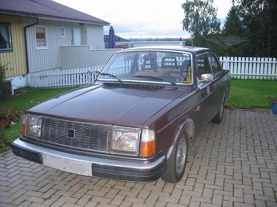

    denne så slik ut den dagen jeg hentan!
    Noen dager senere så den slik ut, Usa front og turbofelger.. senket og gule r-sport!

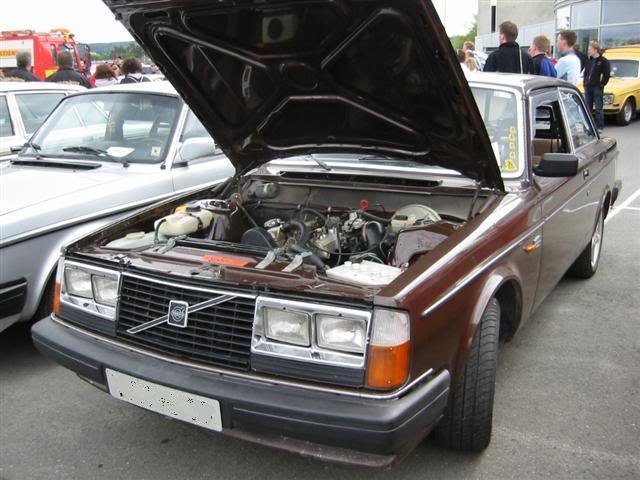

    På volvotreff:

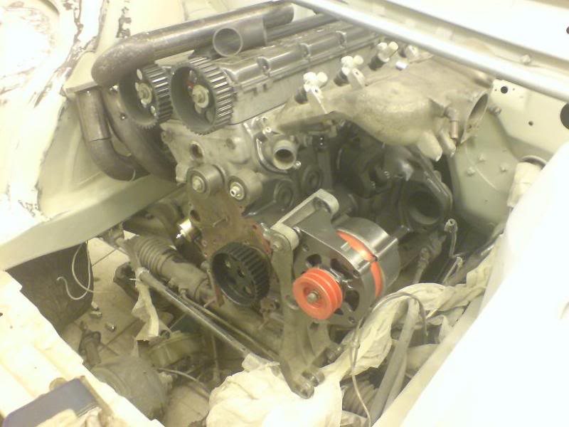

    har lakkert et par reimhjul som en prøve, motoren er lakkert i gun metal gray og med oransje detaljer! men fargen er litt mørkere en på bildet pga mye lys!

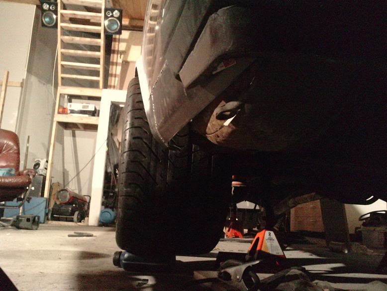

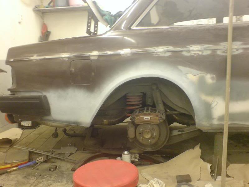

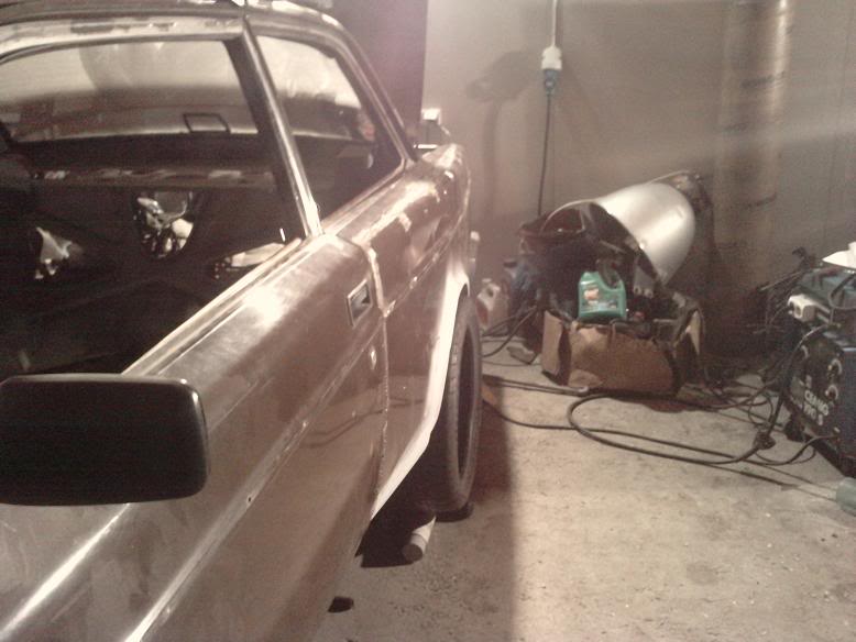

    Registrerte brukere volvo242 sin avatar
    17. feb. 2010
    1.161
    Pøser på med bilder jeg!

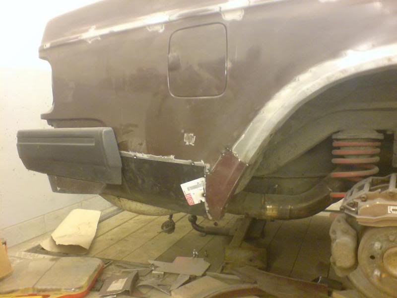

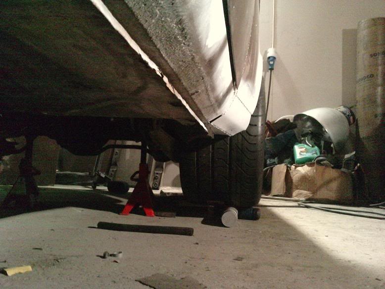

    ombygging av bakskjerm!
    Lakkert dynamo og motor! liker fargekombon oransje/grå, innsuget skal bort!!
    Større bremser må til, at kaliperen veier mye mindre en orginale er jo heller ikke en bakdel!
