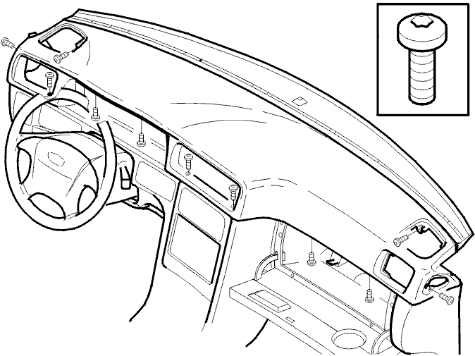

    Denne kan brukes dersom du skal ha av instrumentbordet, skal bytte pærer i instrumentpanelet f.eks.
    Täckpanel och
    SRS
    - passagerarmodul
    Förberedelse
    Tändning av och ta bort batteriets minuspol
    Kontrollera att kunden har lämnat koden till radion.
    Varning! Vid hopsättning ska först tändningen stå i läge II. Därefter kopplas batteriets minuspol in. Se till att ingen person är inne i bilen då batteriet kopplas in.

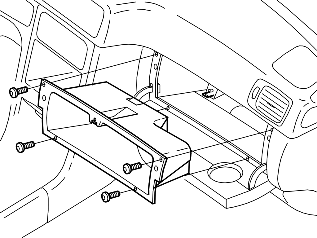

    Handskfack
    4 skruvar, Torx 20.
    Tändarkabel till
    SRS
    -airbag
    Varning! Batteriet får ej vara anslutet när tändledningens kontaktstycke tas bort eller sätts dit. Varning! Mät aldrig med en ohmmeter eller något annat strömförande mätinstrument på en urkopplad ej utlöst airbagmodul. Risk finns att modulen utlöses.
    Skruvar till
    SRS
    -airbag
    3 skruvar M6, 10 mm. Vid ditsättning, åtdragningsmoment = 10 Nm.
    Ventilations- och högtalargaller
    Tag loss ventilationsgallren genom att dra i bygeln bakom gallren med en krok eller liknande.
    Skruvar till täckpanel
    11 skruvar, Torx 20.
    Viktigt! Vid eventuell tillfällig borttagning av täckpanelen med ej utlöst passagerarmodul, ska täcklocket placeras med ovansidan uppåt på en plats skyddad från ovarsam hantering.
    Varning! Passagerarmodulen får inte skruvas isär, repareras eller flyttas över till annat fordon.
    Ditsättning
    Ditsättning i omvänd ordning
    Fortsätt därefter med avslutning.
    Avslutning
    Tändning i läge II och sätt dit batteriets minuspol
    Kontrollera
    Kontrollera att
    SRS
    -lampan i kombinationsinstrumentet inte lyser konstant.
    Om lampan lyser se Service handbok Avd 8(88)
    SRS
    Airbag 850.
    Obs! Kontrollera att
    SRS
    -lampan inte är trasig genom att vrida nyckeln till läge II.
    SRS
    -lampan ska lysa och slockna efter ca 15 sekunder.

    Nei du kan fint demontere midtkonsollen uten å ta ut dashboardet helt. Men det er knot så lenge du lar det stå. Skruene som panelet er festet til sitter vanskelig til og de er mange.. men det går med litt banning og svetting og mange rare vinkler på kroppen
    Jeg vet ikke hva som er mest enkelt, men jeg hadde ikke tatt av hele dashboardet for å ta ut panelene, da hadde jeg knotet meg frem til alle skruene med liten og lang trekker, speil og lommelykt.
    Å få av øvre del av dashboardet er ikke vanskelig, bare husk det mest kritiske, å ta av minuspolen på batteriet, så airbag ikke går av.
    Følges den instruksjonen over her skal det går bra

    Ja, der må dekselet vippes opp og så må det tas løs ett par skruer der også

    En god beskrivelse, men på min bil var det noen få forskjeller.
    *Selve hanskerommet var festet med flere skruer.
    *Og så var airbaggen festet med 2xM6 og en M6 pin skrue med 2x muttere på. Mellom mutterene var det en jordings ledning.
    *Og mitt dashbord var bare festet med 10xT20, var ikke skrue i passasjeren sin luftekanal, var heller ikke skruhull der.
    Ellers var alt som i beskrivelsen, en veldig enkel rett fram jobb.

    Standard X70 - Demontering av dasjbord - Senterhøytaler!
    Senterhøytaleren får man av ved hjelp av ett større flattjern, og ett stykke tøy. Det er fire klips på undersiden, som vist. - Pass på at du ikke tar tak i selve høytaleren, når du brekker opp!
    Siden har du to torx (t-25) i forkant av høytaleren.
    Høytaleren har en ledning som må klipses fra, man får da til syne en ny torx-skru under høytaleren, den må også bort for å få av dasjbord-toppen.
