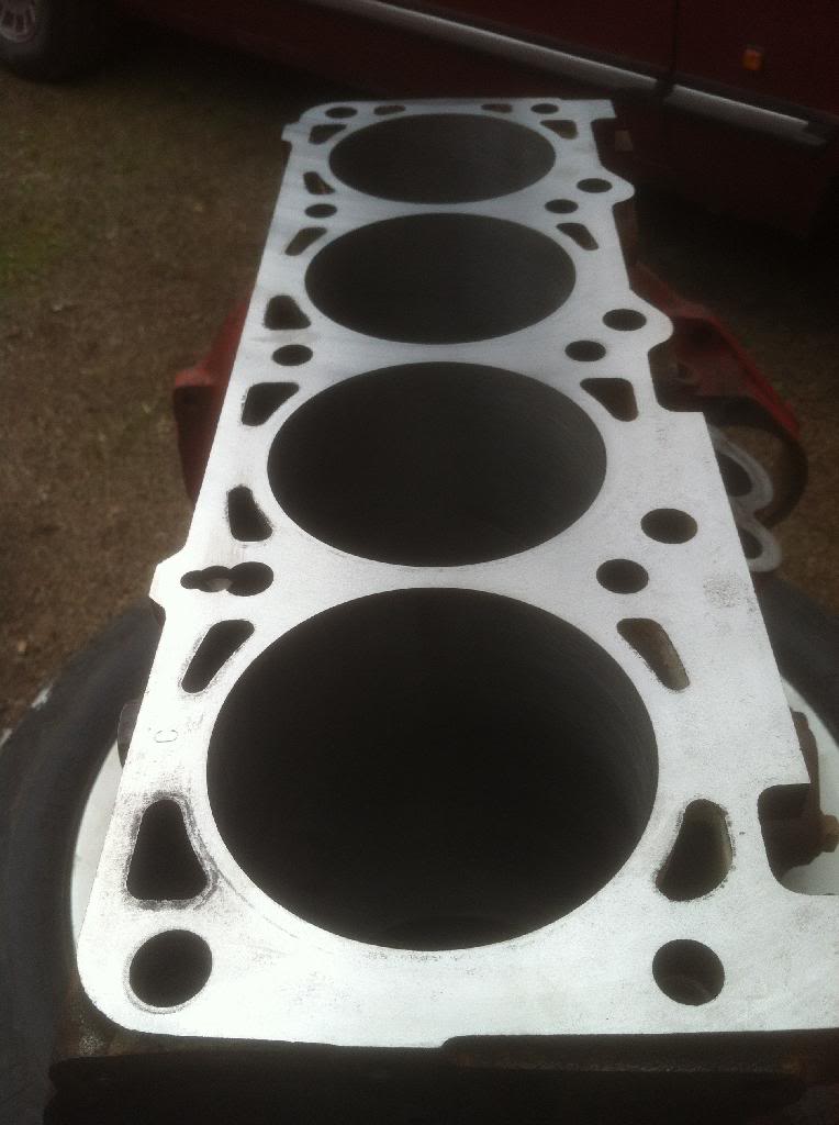

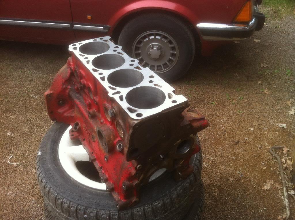

Da har det skjedd litt igjen:cool: var og henta blokk og veiv istad hos Vidar Strand. bildene taler vel for seg:)
http://forum.vccn.no/img-dump/2014/04/1960.jpg

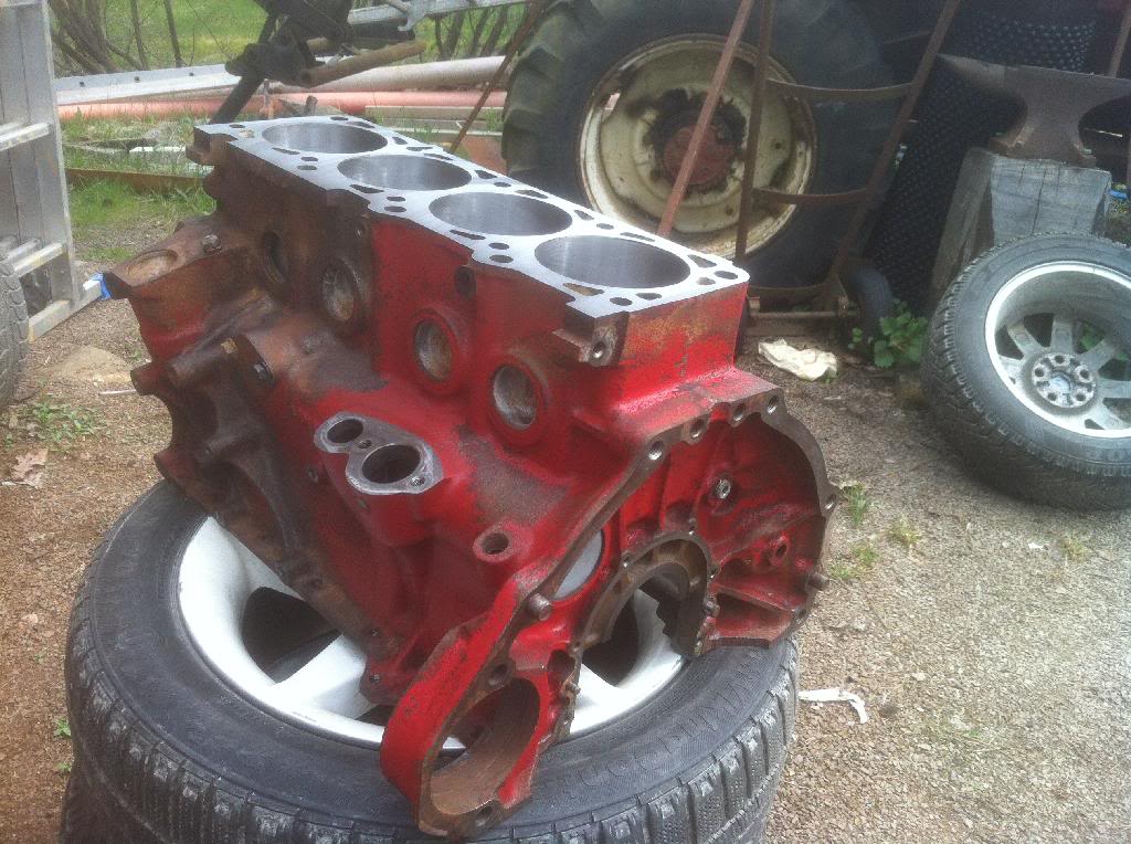

plana så lite som mulig av blokka (bare 0,10 mm) så det er en liiiiiten antydning til korrosjon her og der, men ikke noe problem i følge Vidar:)

borra til første overdim.

blokka blir vel malt rimelig snart!

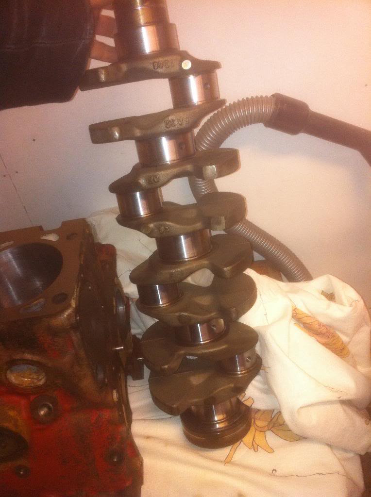

veiva fra FK'n var visst en god del uttafor toleransene, men veiva fra FX'n var fin. Kokt og polert!

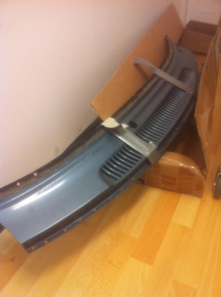

Ellers har jeg handla plata foran vinduet til flatnose-ombygginga! VolvoGLE på forumet hadde pakka fint så den kom hel fram. takker så mye for det VolvoGLE;)
http://forum.vccn.no/img-dump/2014/04/1966.jpg
så da mangler jeg bare panseret. må bli på neste lønning, men si ifra hvis noen har et helt og fint ett:cool:

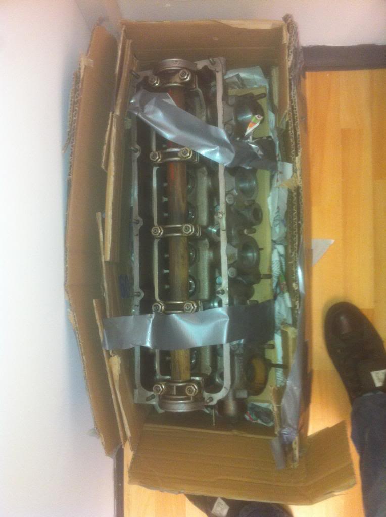

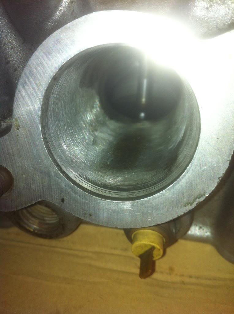

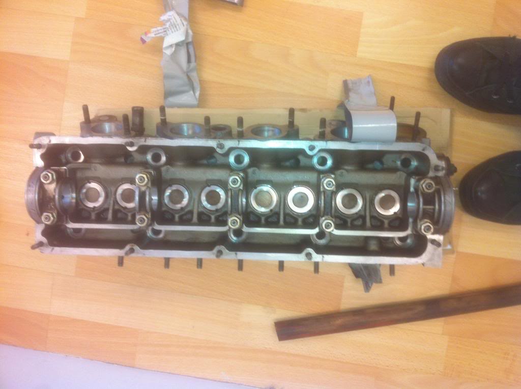

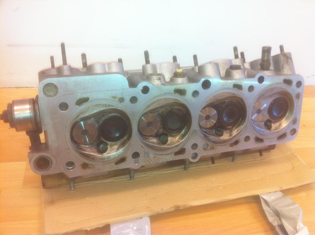

Kjøpte en Halvgrom topp portet av Bjørn Mjåtveit i Bergen. Modifisert forbrenningsrom, større eksosventiler (38mm), og stiver fjører. Fikk anbefalt en Enem v16 kam til denne toppen og mitt oppsett, men kan hende jeg koster på meg at Vidar Strand lager en "køstøm" kam til mitt bruk.
åpen for innspill på kamvalg.
Jeg ser det er mye fram og tilbake angående større innsugsventil når en går opp i dim på eksos. Org, dim, på innsug og større dim på eksos har jeg skjønt er gromt til turbobruk. og at det heller er på en sugemotor at man må opp noen mm på sug også?
Kan noen svara meg på dette? bør jeg koste på og gå opp i ventilstørrelse på sug også?

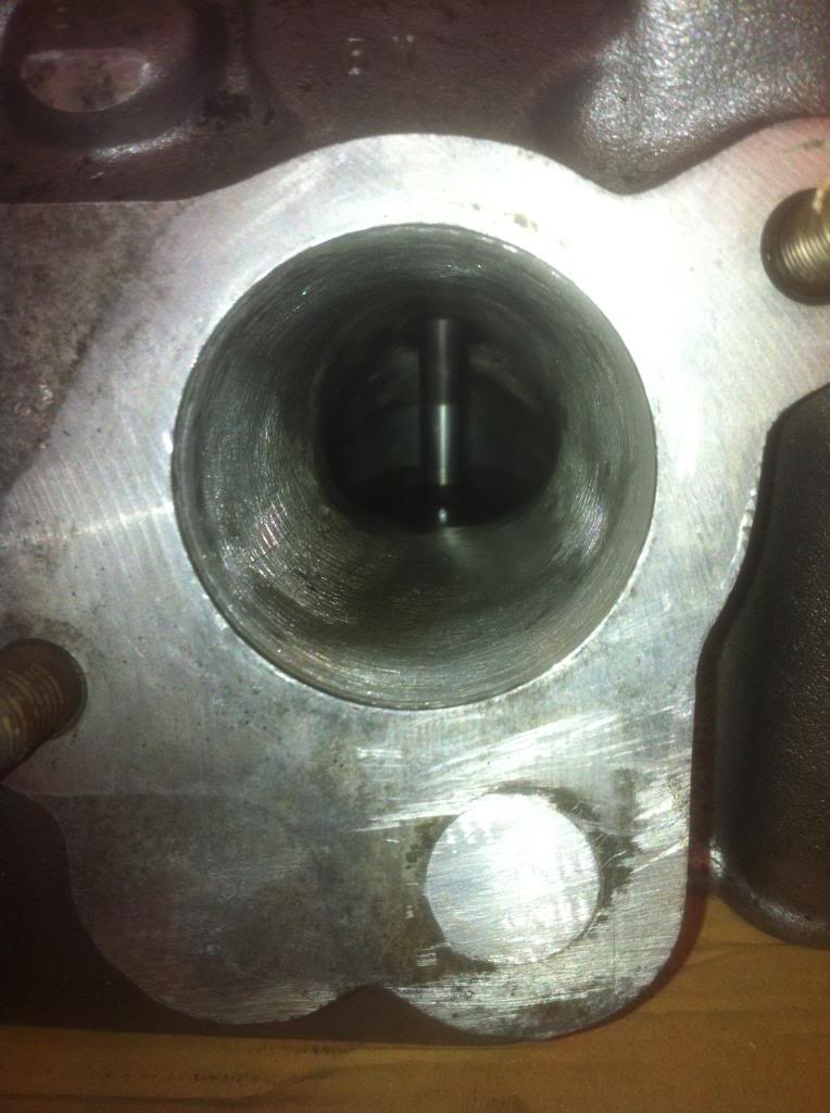

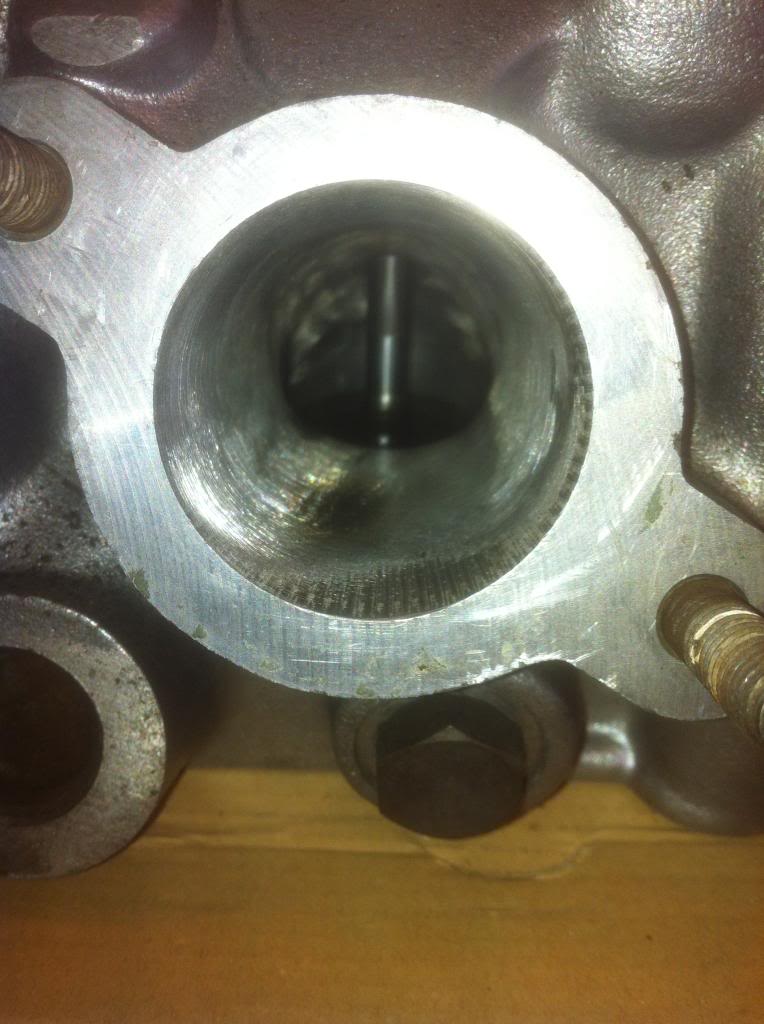

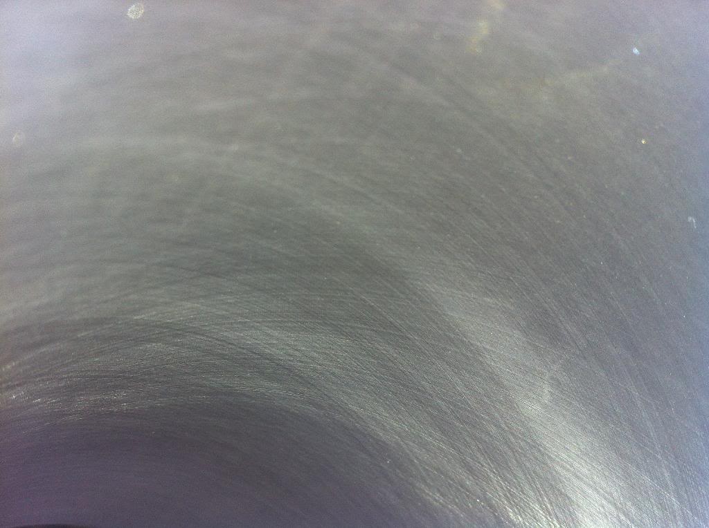

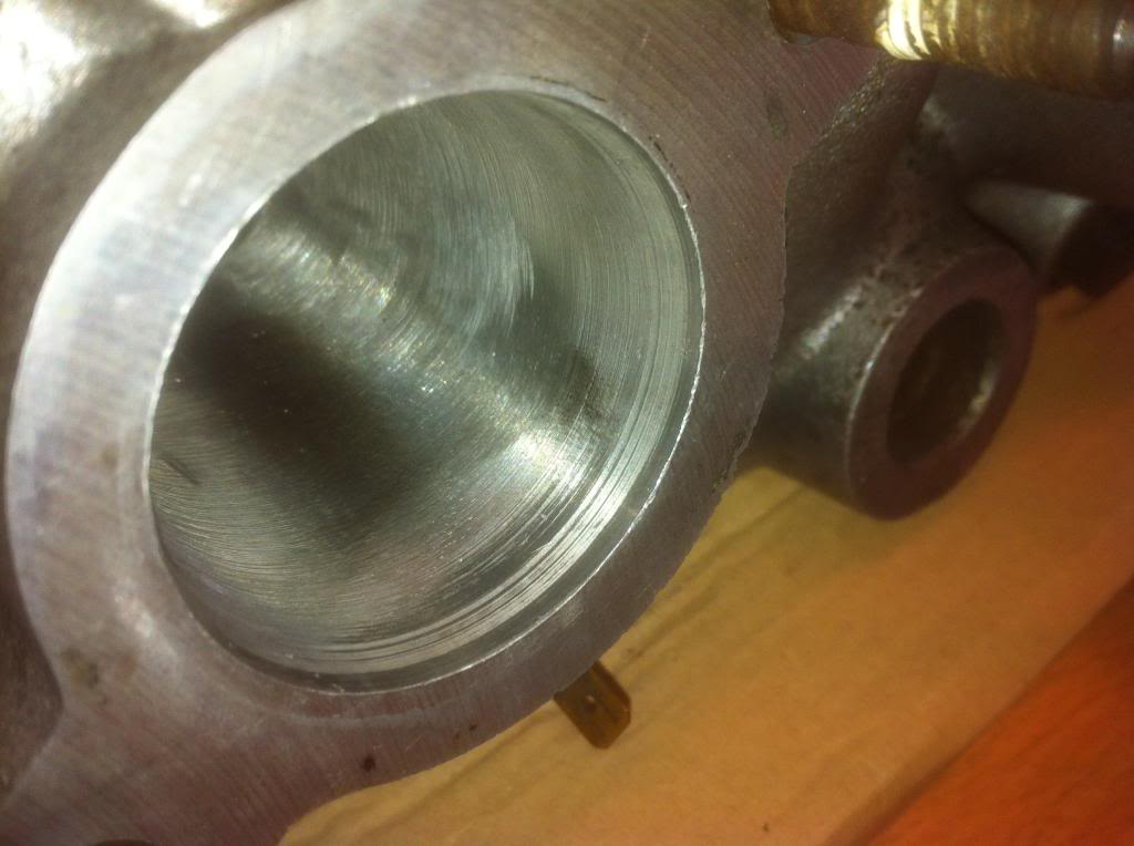

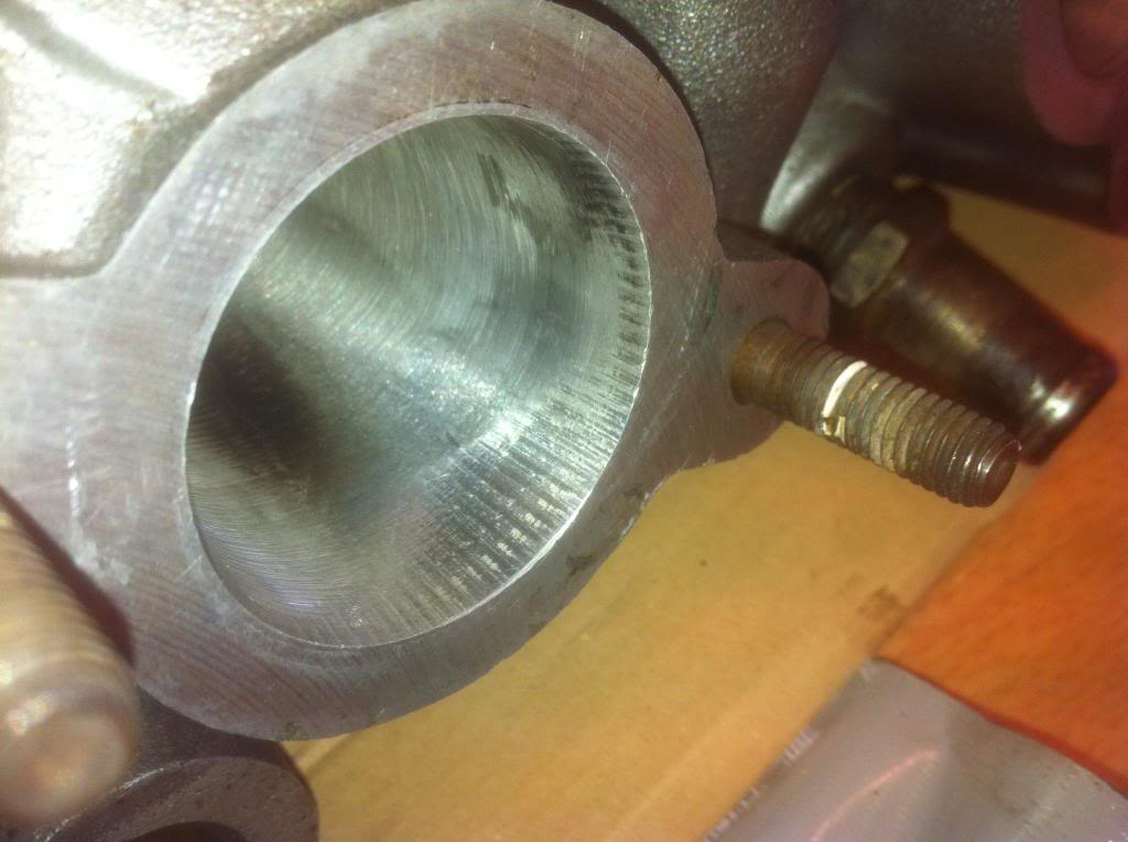

Synes kanskje kanalene så litt grove ut her og der, men det skal jeg klare og fikse selv tror jeg. Men det skal vel ikke være heeelt blankpolert heller etter som jeg har skjønt:confused:
http://forum.vccn.no/img-dump/2014/05/791.jpg
nye eksosventiler. alle setene er også nyslipte.

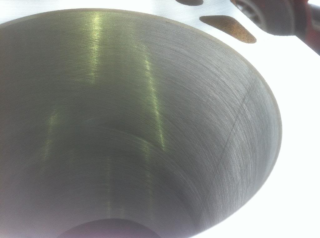

Bilder av portejobben. beklager dårlige bilder (skjælver som et aspelævv)
http://forum.vccn.no/img-dump/2014/05/793.jpg
http://forum.vccn.no/img-dump/2014/05/794.jpg
http://forum.vccn.no/img-dump/2014/05/795.jpg
http://forum.vccn.no/img-dump/2014/05/796.jpg
http://forum.vccn.no/img-dump/2014/05/797.jpg
ovenfra.
http://forum.vccn.no/img-dump/2014/05/798.jpg
