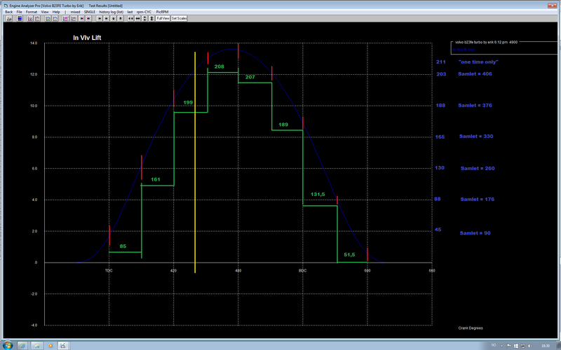

En liten pointer... her er en kamprofil - Volvo nonetheless - hvor jeg har lagt flowkurven oppå. Flow per 2mm løft ser dere i blått til høyre, "ganget med 2" bortsett fra det stakkars ensomme maks-løft-flødet som ikke betyr noe.
http://forum.vccn.no/img-dump/2016/03/3.png
Og i grønt har jeg markert fløde i gjennomsnitt per 30º dreining av veiva. Kammer times jo alltid mot veivgrader. Den gule streken er punktet hvor stempelsuget er geometrisk høyest. Dvs, der skulle det største suget - og derved luftmengden - komme i bevegelse, men siden ting bare går med lydens hastighet så skjer maks fløde noen grader senere enn punktet maks sug skapes.
Jepp, jeg tror også at "flødet vi passerer to ganger i stedet for en gang er viktigere".. jadda...
Her må noen forklare hva swr mener.
211 x 1 = 211 -> bra. Forøvrig på psykedeliske 13,5 ++ mm praktisk ventilløft. Han passer vel for ikke å bruke noe realistisk som en A-kam eller V-kam. :D
165 x 2 = 330 på realistiske 8 mm -> dårlig?
130 x 2 = 260 på meget realistiske 6 mm -> dårlig?
Blir bare antagelse fra meg men jeg skjønte han sånn at det største suget i takten skjer noen grader til høyre for den gule streken og at utligning i trykk i sylinder vil da være størst der. Er som sagt bare antagelse [emoji4]

Hvis vi da returnerer til denne planeten og fokuserer på DIN motor. Vi VET at stempelhastigheten er størst i nabolaget 75 grader eød. Sånn er det bare og det er da sylinderen er mest "sulten." Du kan da vri veiven til 75 - 80 grader, måle det praktiske ventilløftet og se hva du har av løft og cfm. Når veiven endelig er kommet seg ned på rundt 110 grader og ventilløftet er maks, da er ikke sylinderen så sulten som for litt siden og flødet betyr ikke like mye lenger. ;)
