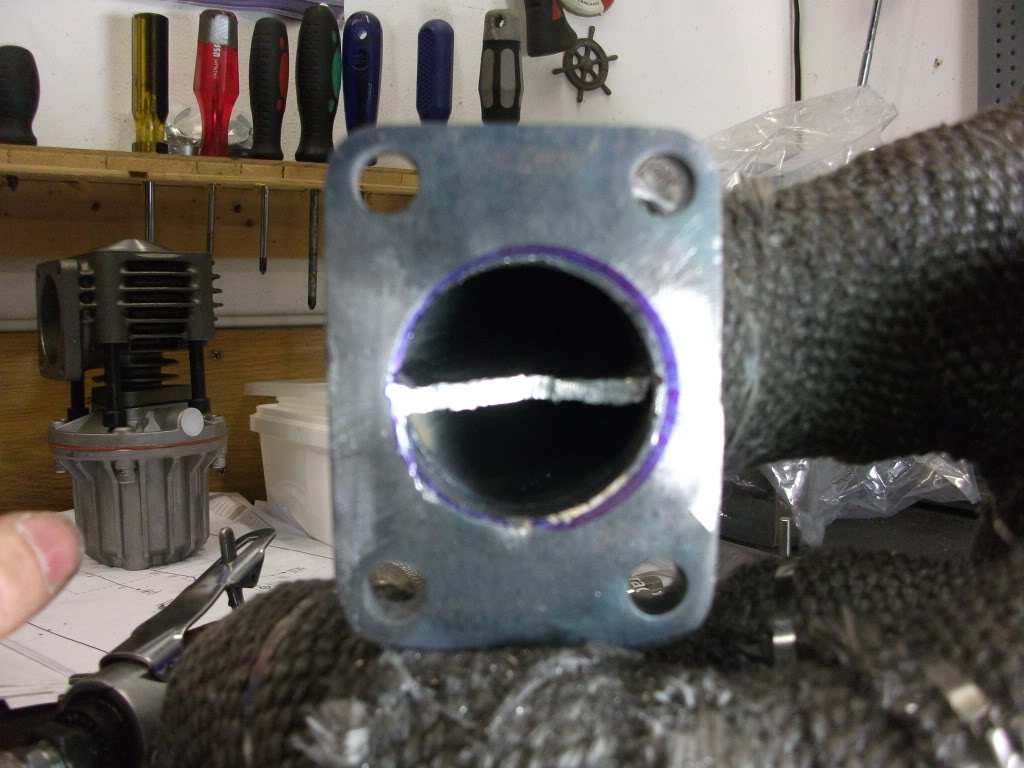

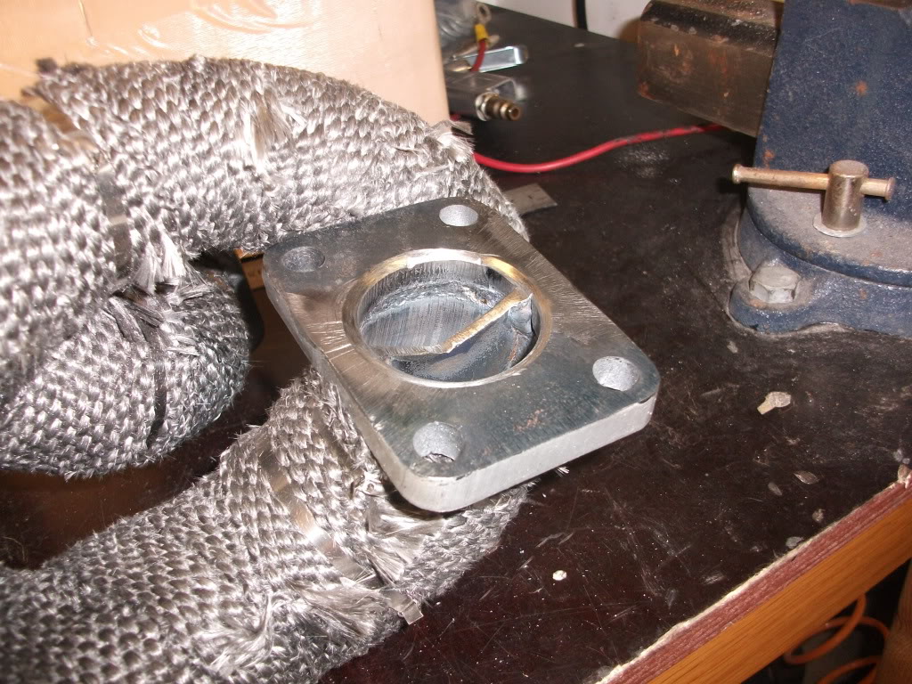

Det jeg fikk var galvanisert stålrør.

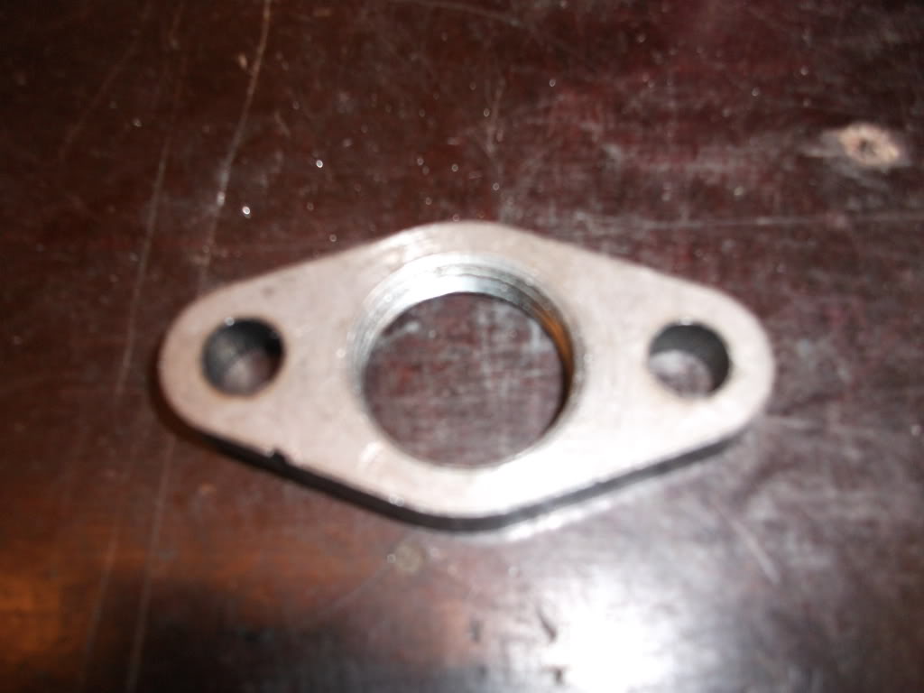

Så laga jeg meg denne flensen:
http://forum.vccn.no/img-dump/2011/03/787.jpg
Skal sveise fast røret til flensen.
Om du finner ut hvor du kan kjøpe rør er jeg ivrig etter å få høre :p
Skjønner ;)
Jeg laga denne selv fra et flattjern :p
Men om flensen din ikke er i alu så er det bare å sveise fast rør da! Jeg mener dette ville vært den mest holdbare løsningen

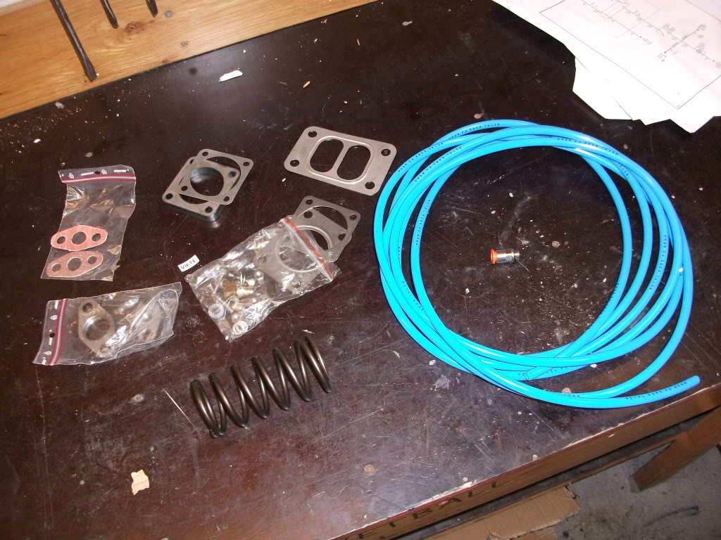

Fikk ENDELIG pakken med wastegate, pakninger og flenser!
http://forum.vccn.no/img-dump/2011/04/705.jpg

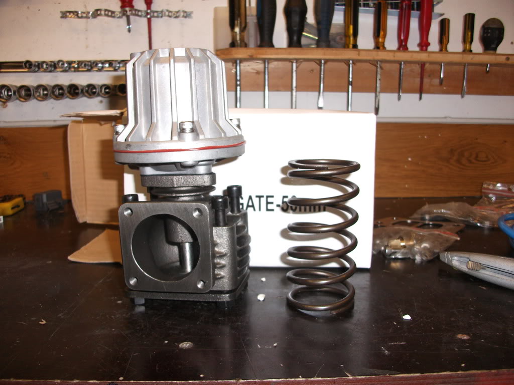

HKS kopi Modell 1 50mm wastegate, 1,6 bars fjær
http://forum.vccn.no/img-dump/2011/04/706.jpg

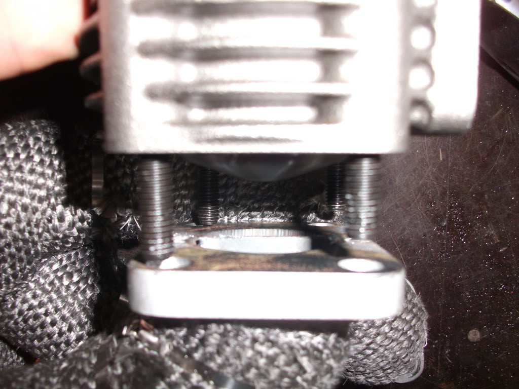

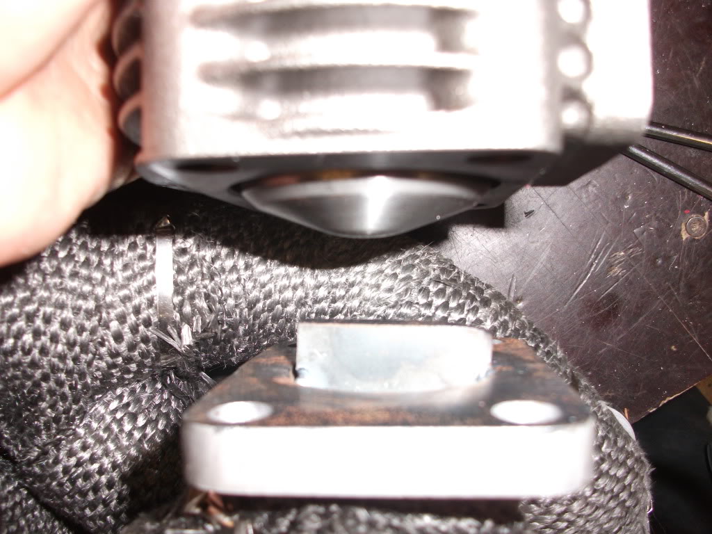

Hmm, her må det tilpasses:
http://forum.vccn.no/img-dump/2011/04/707.jpg

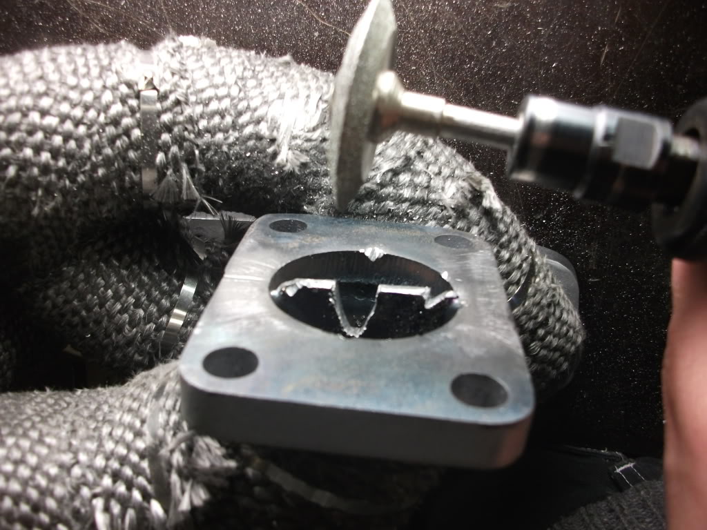

Slipe litt:
http://forum.vccn.no/img-dump/2011/04/709.jpg
Frese litt:
http://forum.vccn.no/img-dump/2011/04/710.jpg

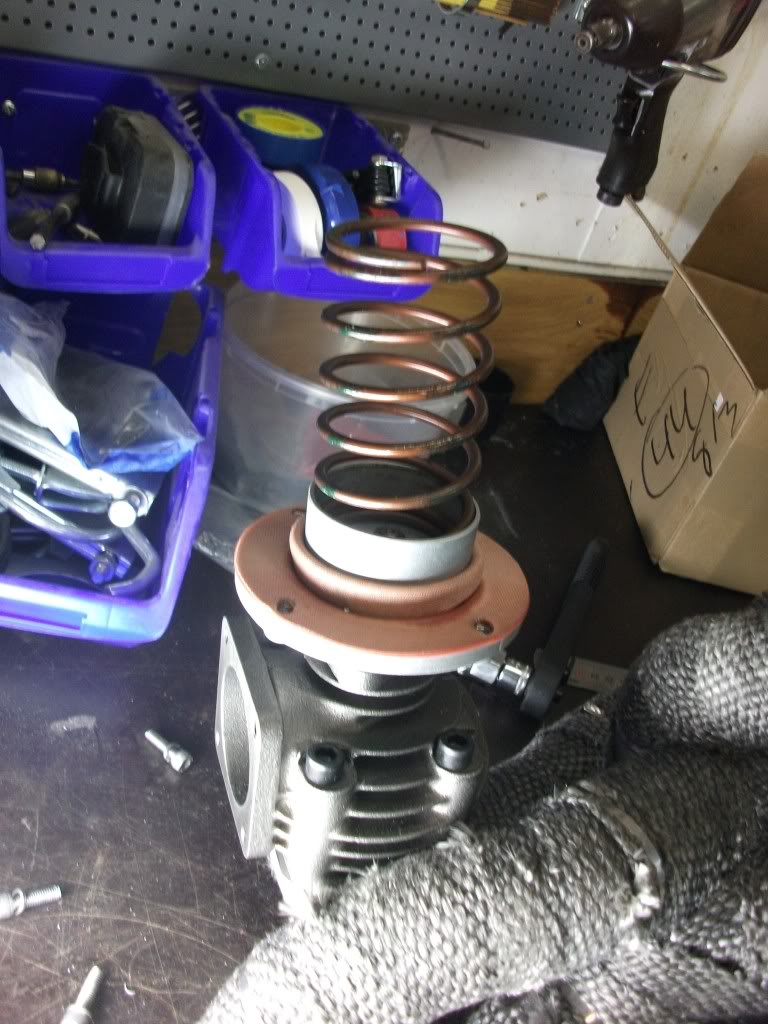

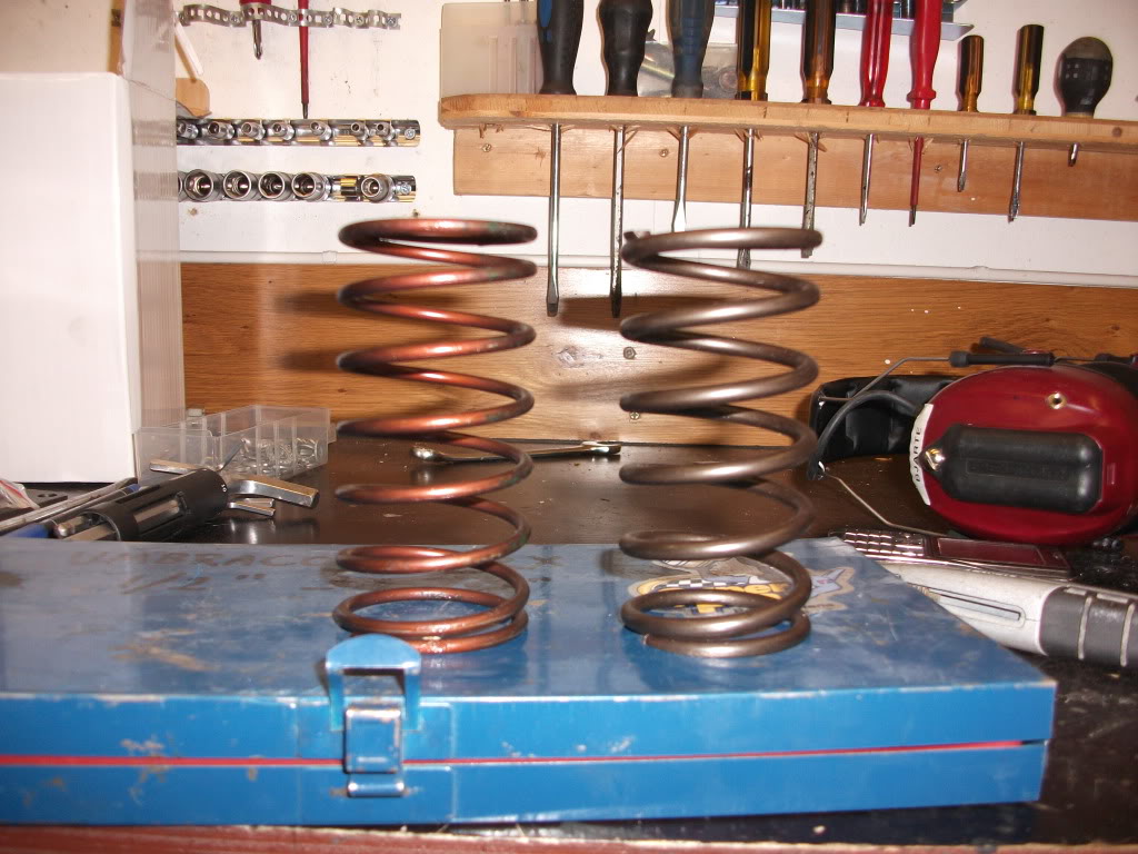

Bytta ut 0,55 bars fjæra med en på 1,6 bar. Jævlig stram!
http://forum.vccn.no/img-dump/2011/04/712.jpg
0,55 bar vs. 1,6 bar:
http://forum.vccn.no/img-dump/2011/04/713.jpg

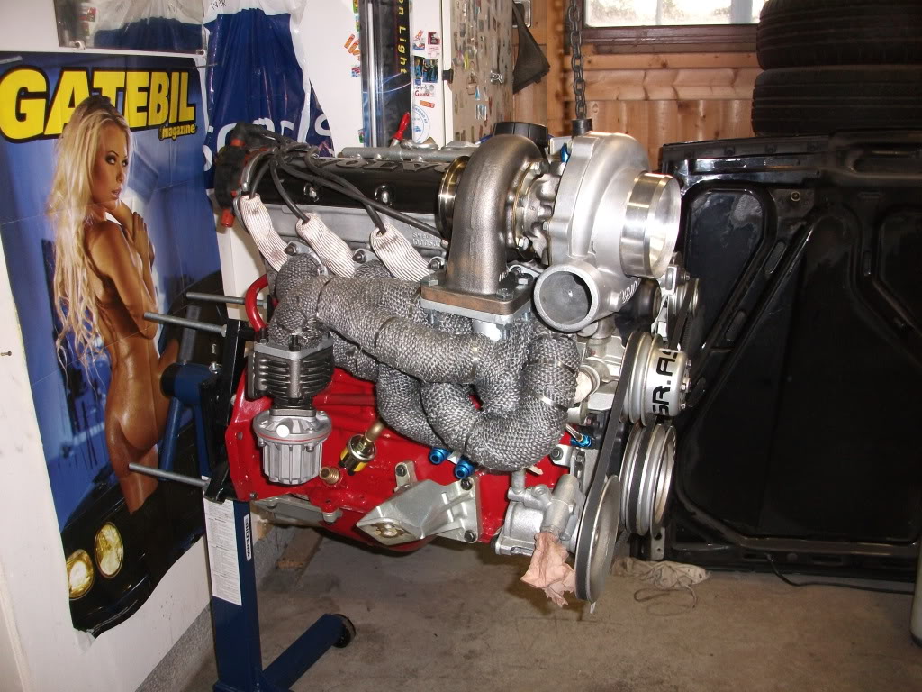

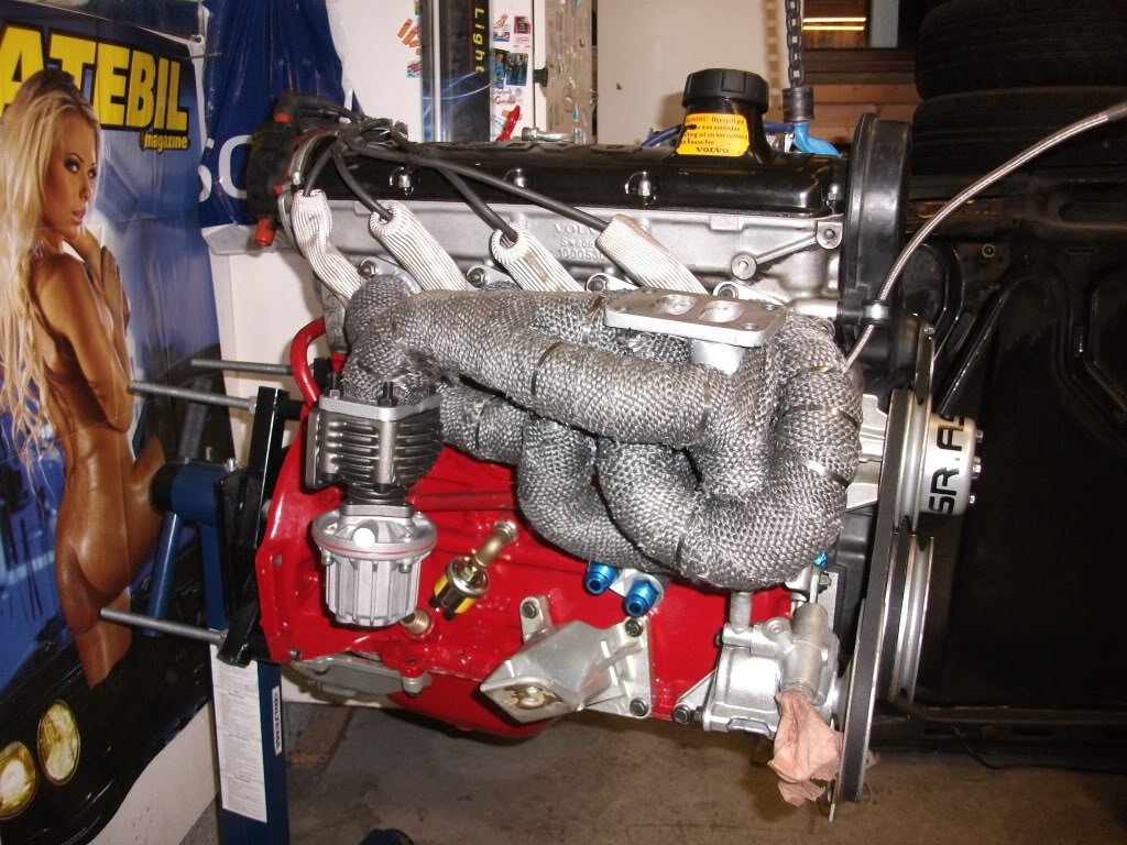

Grenrør med wastegate på motor:
http://forum.vccn.no/img-dump/2011/04/715.jpg

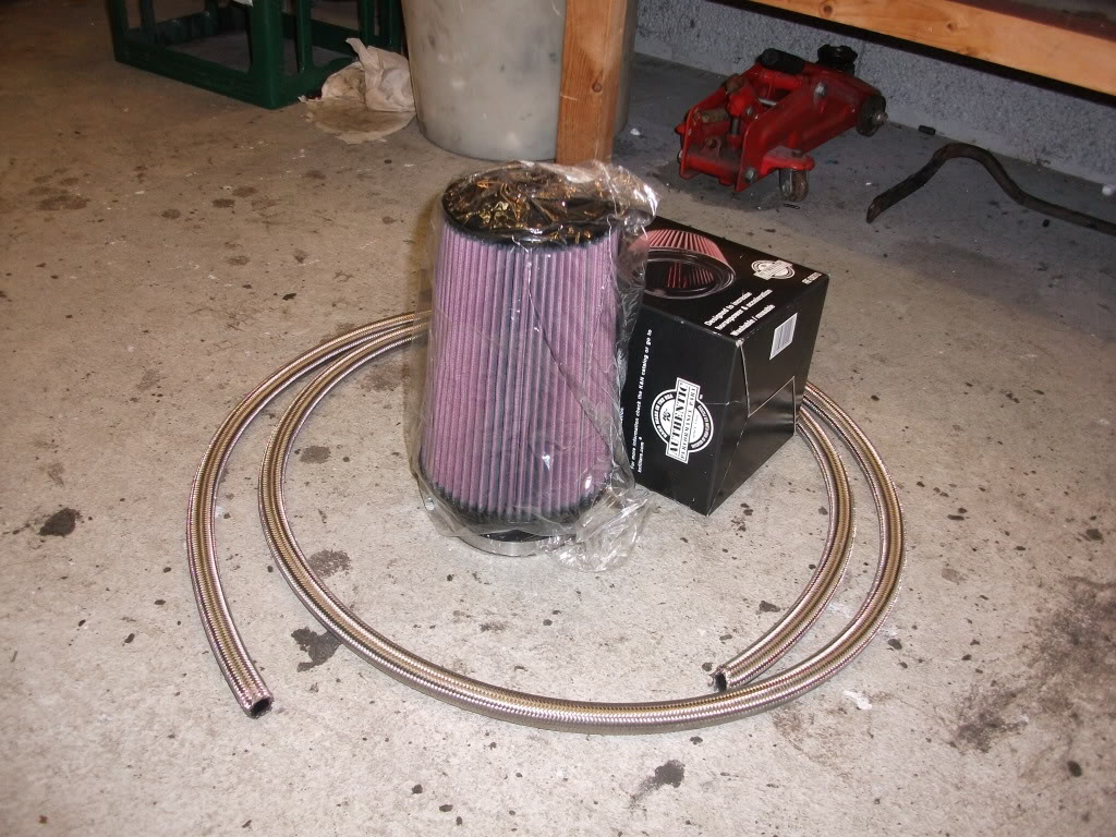

Fikk 4" KN filter, 23cm og 3m AeroQuip AN10 slange:
http://forum.vccn.no/img-dump/2011/04/716.jpg

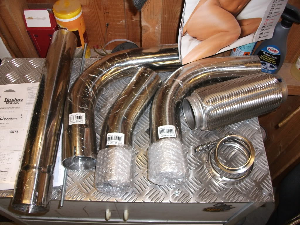

Litt eksosdeler, til downpipen bl.a
http://forum.vccn.no/img-dump/2011/04/717.jpg

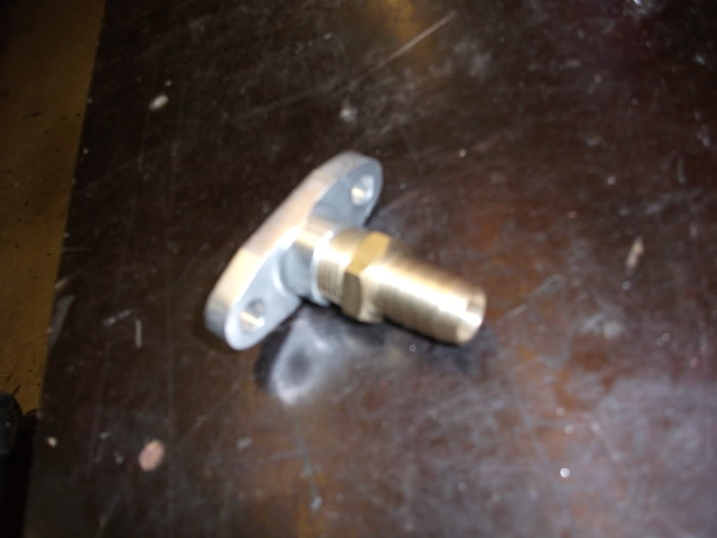

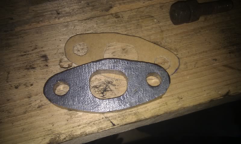

godt mulig, men den skal ikke brukes da jeg har turen i orden, har to stykk oljeretur flenser også, en i alu med nippel til slange:
http://forum.vccn.no/img-dump/2011/04/718.jpg
Og en i stål som jeg fikk idag:
http://forum.vccn.no/img-dump/2011/04/719.jpg
Skal prøve å få sveist på ett 1/2" syrefast rør og bøye til noe lurt der :)

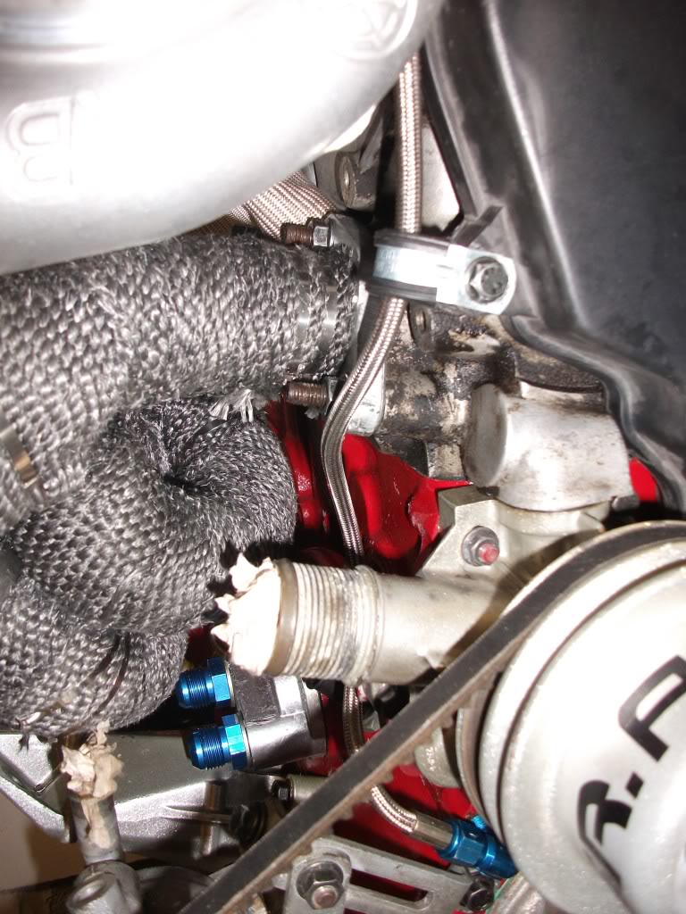

Fikk tak i bolter i riktig lengde så da ble det turbo montering gitt, med rustfri pakning og koblet til oljeturen.
http://forum.vccn.no/img-dump/2011/04/804.jpg
Slik ligger oljeturen:
http://forum.vccn.no/img-dump/2011/04/805.jpg

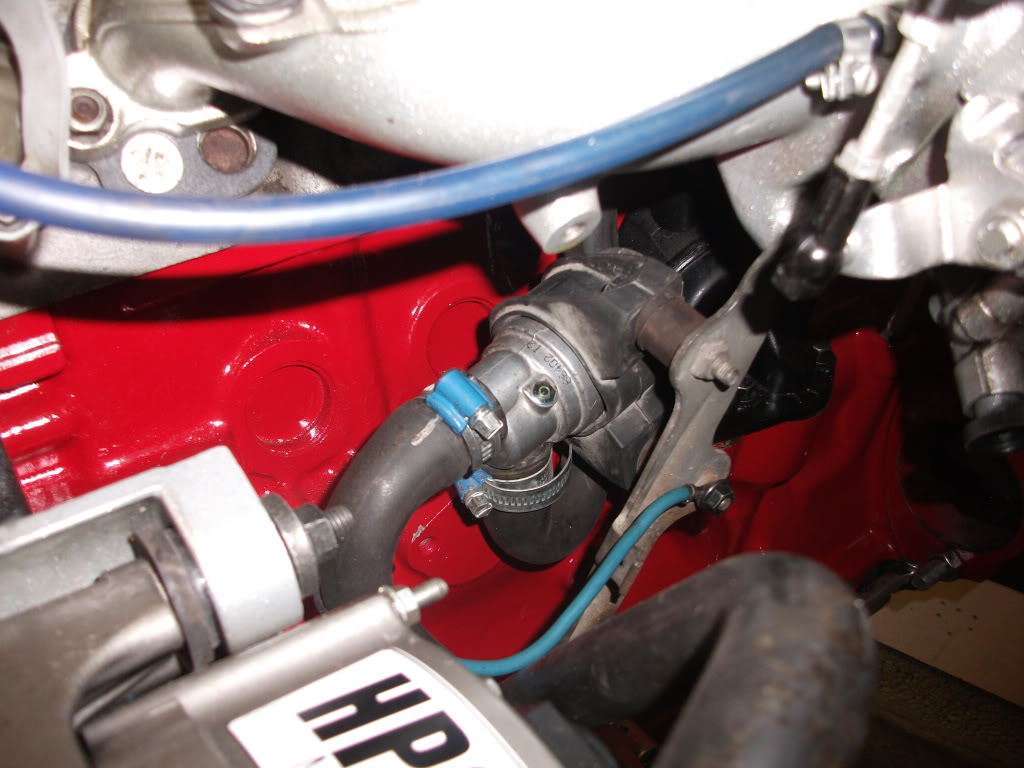

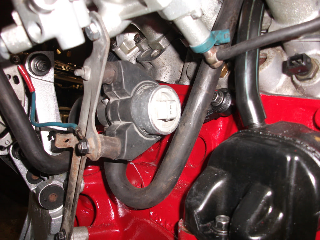

Nok reklame, lurer på om jeg har montert tomg.regulator riktig??
http://forum.vccn.no/img-dump/2011/04/806.jpg
Vil dette funke tro? :p
http://forum.vccn.no/img-dump/2011/04/807.jpg
ser ganske riktig ut den tomgangsregulatoren ja. ser ganske riktig ut med turbo å wastegate å:)
