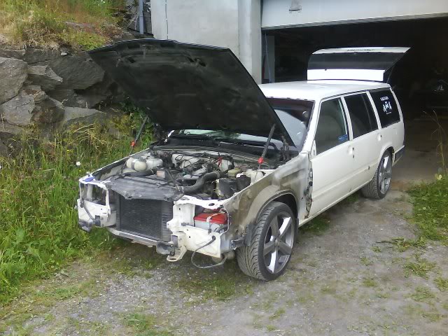

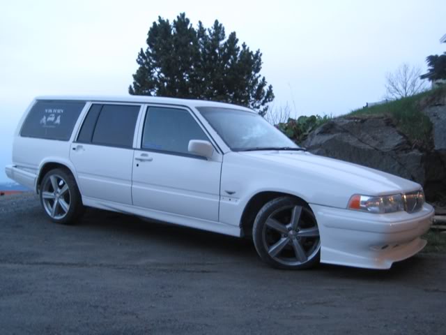

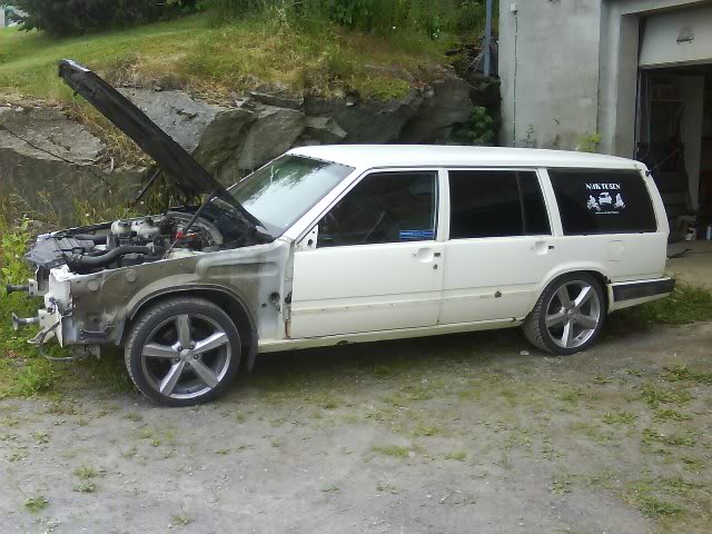

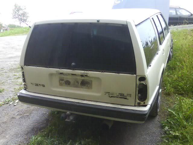

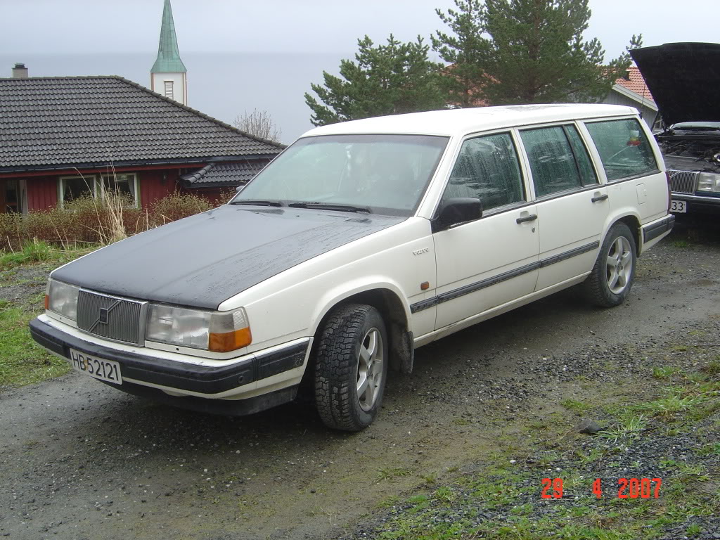

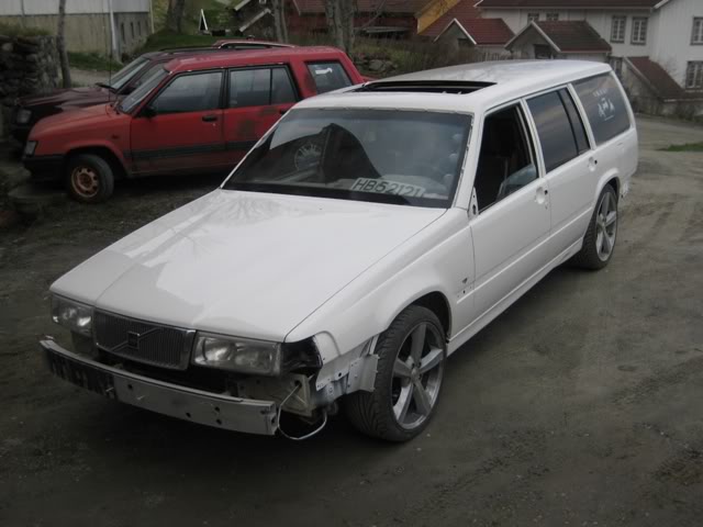

    Bilen er en 1985 mod 745 som har hatt storskade i fronten en gang og ble da på montert 1988 mod 765 front med langpanser.
    Slik var den da jeg kjøpte den i April 07:
    Det som er gjort med den er:
    Omb. til 230Ft m/ M90 girboks.
    Chip i hovedhjerne.
    3" JT eksos m/ 1 lyd demper.
    Oppjustert turbo trykk til ca 1,1-1,2 bar.
    Senket 40/40 m/lesjöfors.
    30mm Spacere i fra www.manton.se for og få på 850 felger.
    18" Dezent felger fra 850 med 225/40-18.
    16" Vinter felger med 205/55-16.
    V70N Takvinge med br.lys i fra Realcar

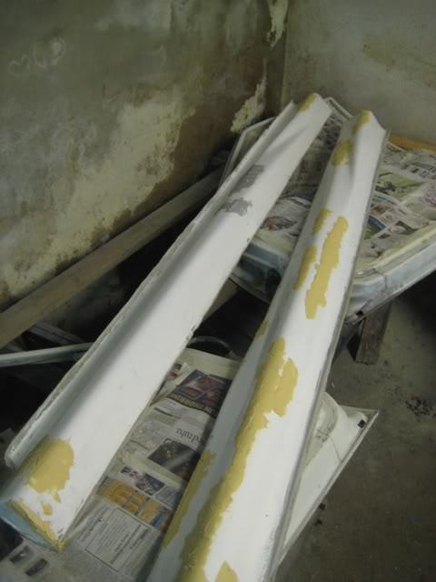

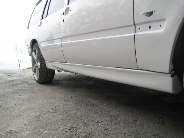

    Glassfiberstøpte sideskjørt som er felt inn i falsen på dørstokken.
    Lagt på sotfilm.
    12" Luisi ratt.
    A-stolpe holder med turbotrykks måler, oljetrykk og voltmeter.
    Sveiset en hel del rust.
    Bygget om til V90 front og utsende. (mangler bare bakfanger og bakluke håndtaket).
    USA-blink forran.
    Ford Focus blinklykter på skjermene.
    V90 baklykter.
    Pusset og sparklet hele bilen og lakkert opp med BMW Alpina hvit farge.
    Lakkerte inne i dørene også.
    Bygget stor stereo.
    Flere bilder av prosessen frem til nå kommer etter hvert.

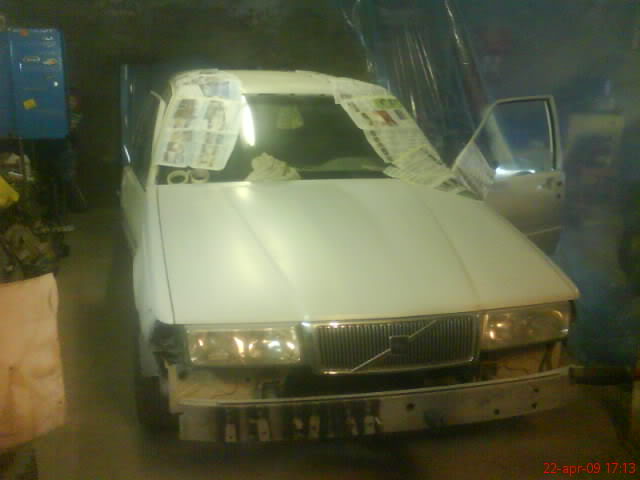

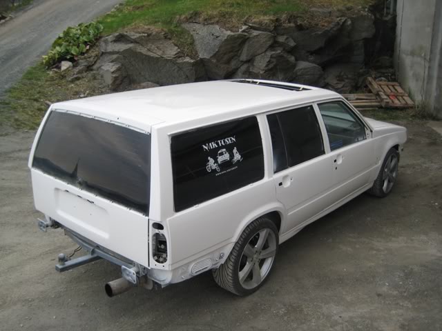

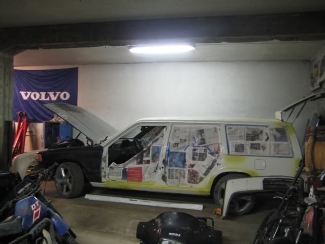

    Slik stod den en stund i vinter:

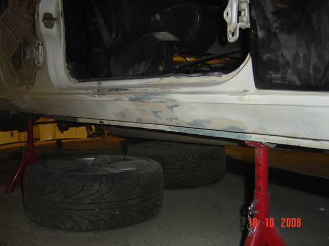

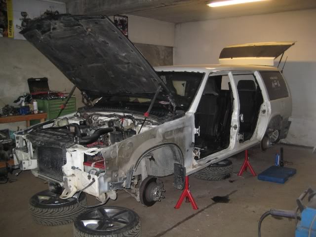

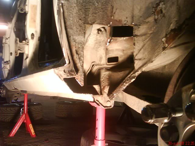

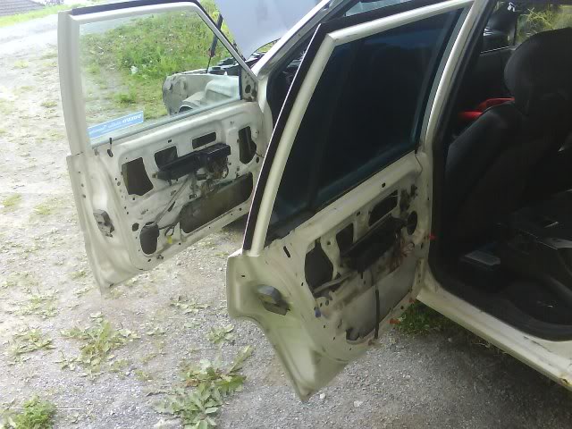

    Demontering:

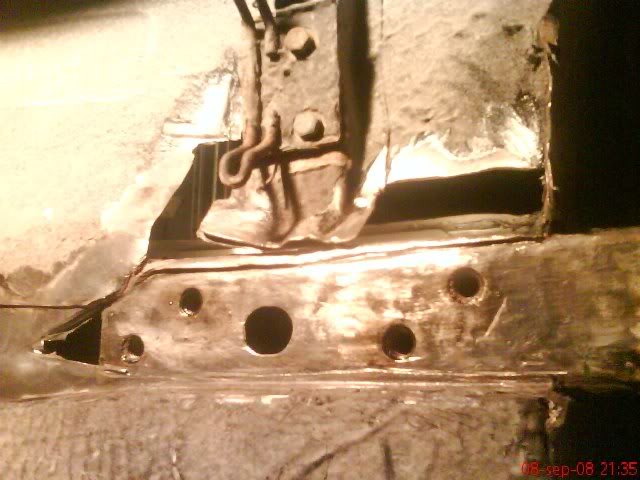

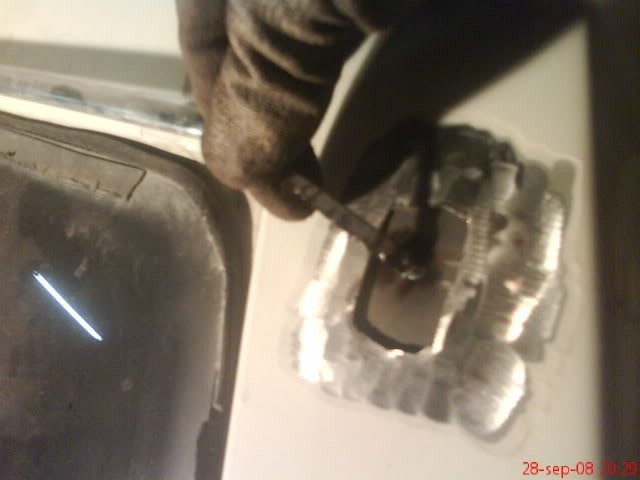

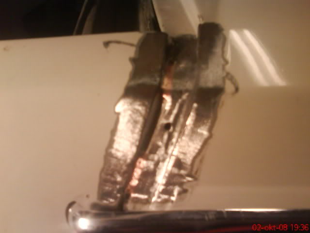

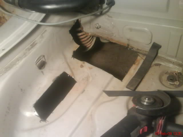

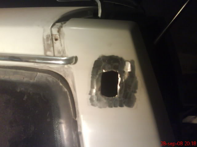

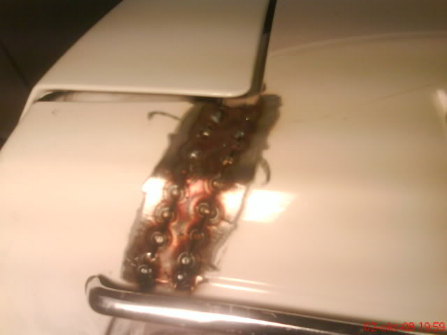

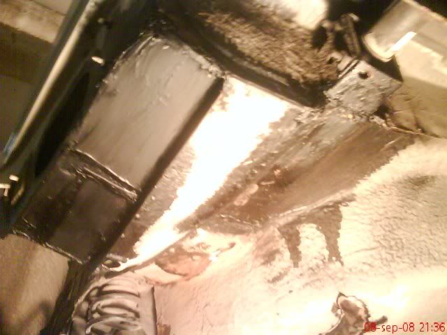

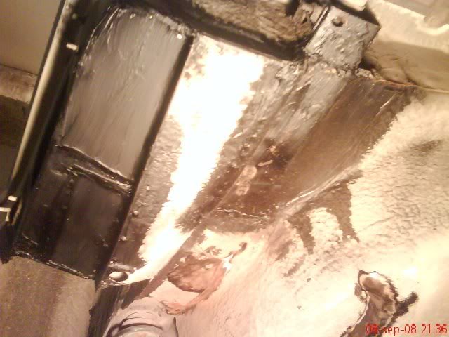

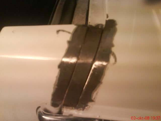

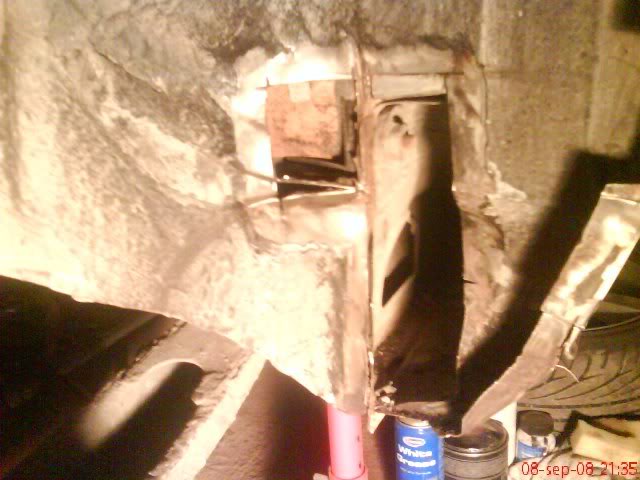

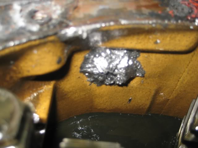

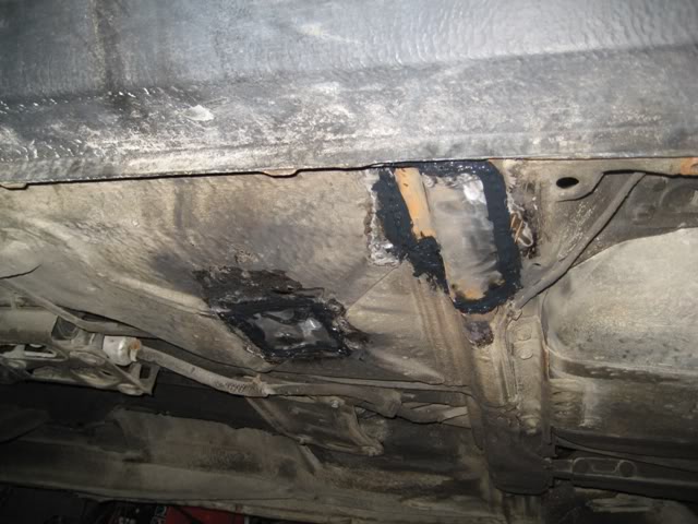

    Sveiset rust her og der:

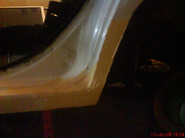

    Sveiset igjen diverse eksteriør:

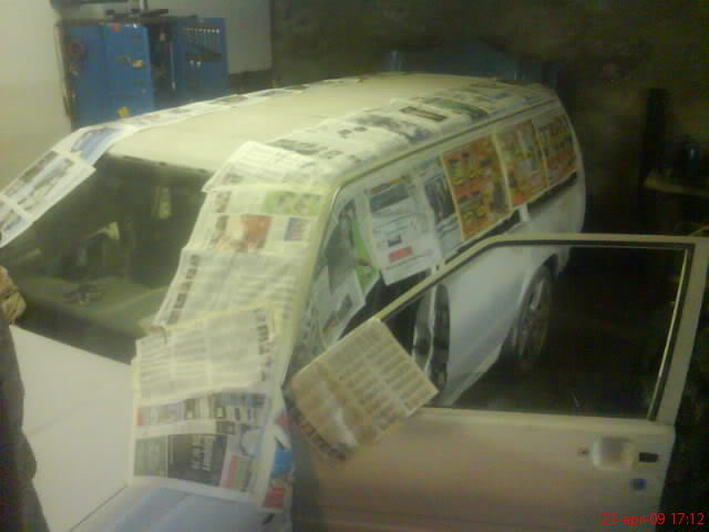

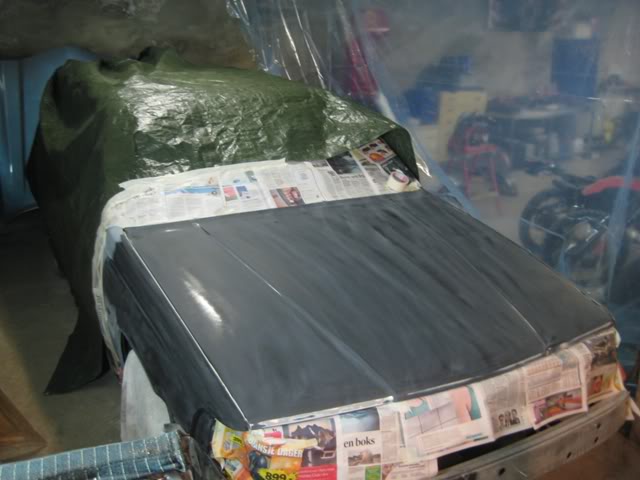

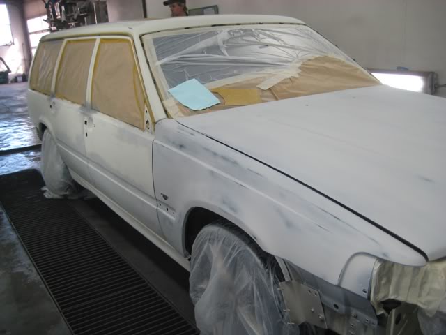

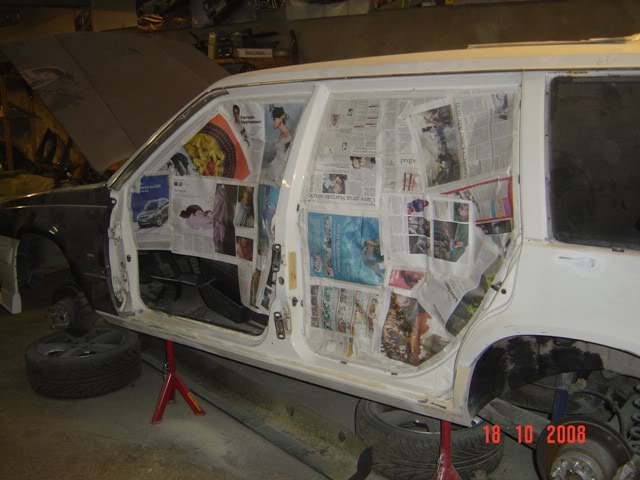

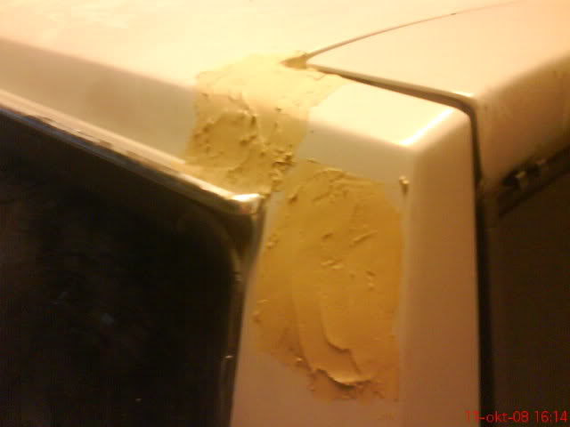

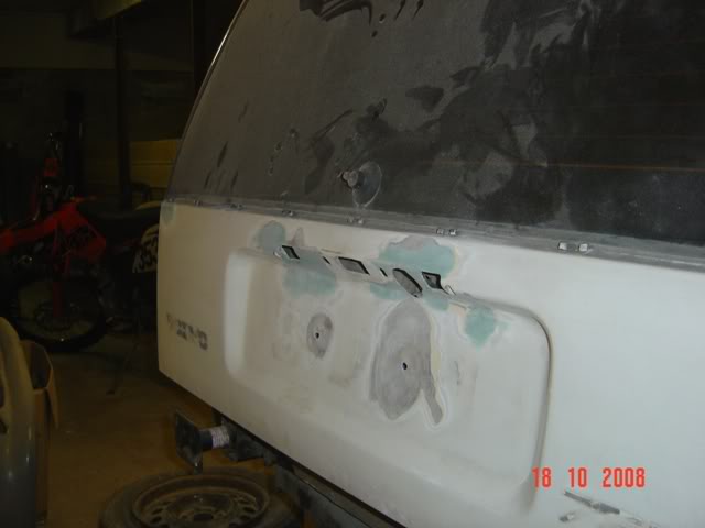

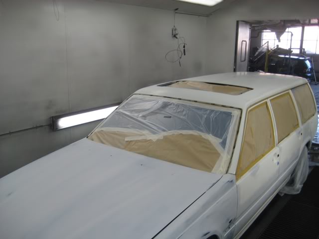

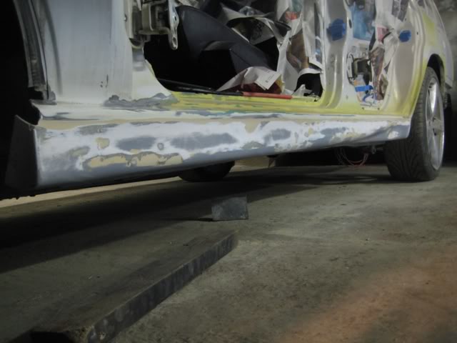

    Spakle/ pusse & maskerings bilder:
    Sist endret av Dag Rune; 01/08/10 kl 20:10

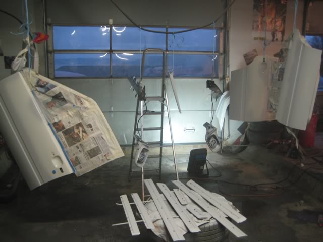

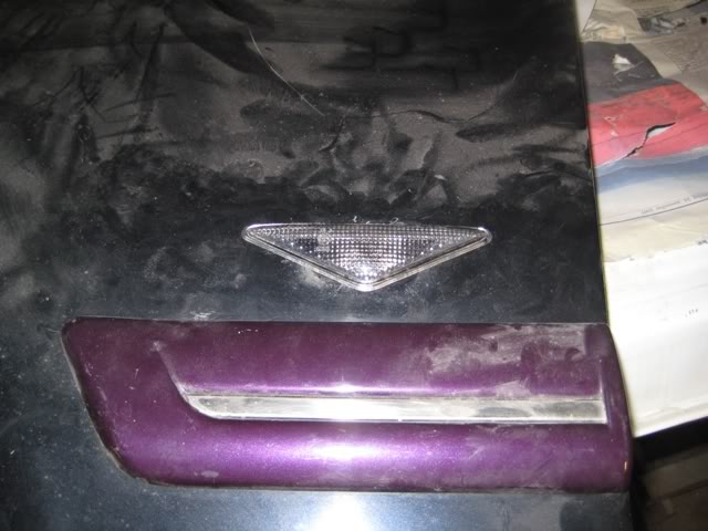

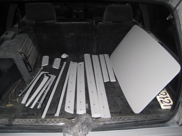

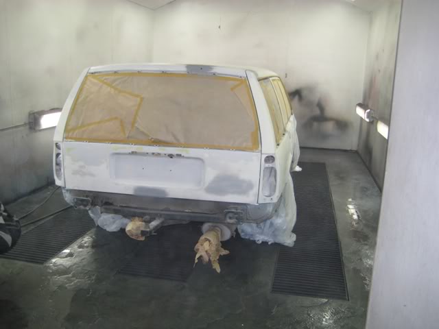

    Diverse bilder i fra prosessen:

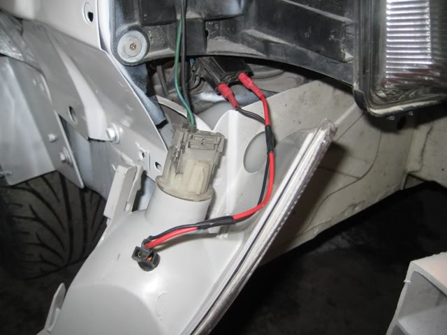

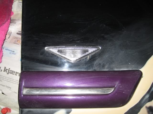

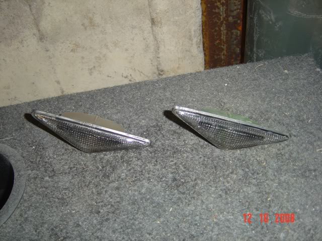

    Ford Focus blinklyktene til skjermene:
    Komplett sett med V90 lister fra Svergie:

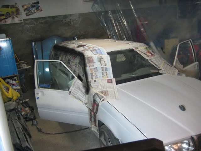

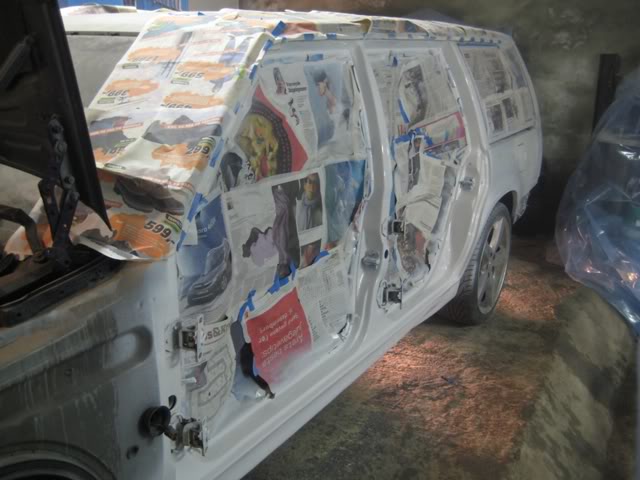

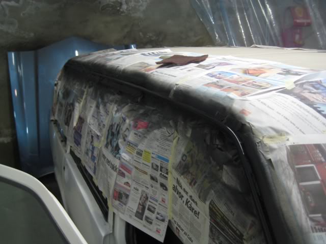

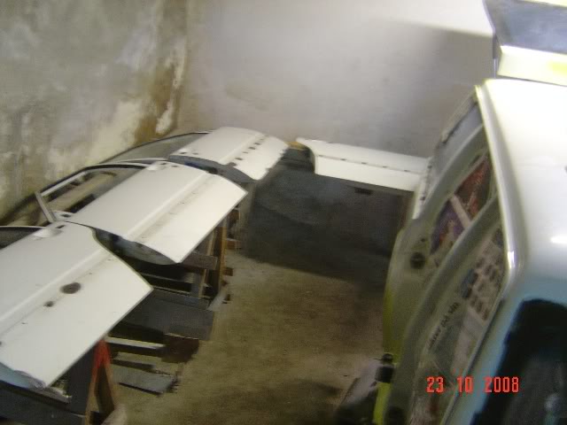

    Slipegrunning:

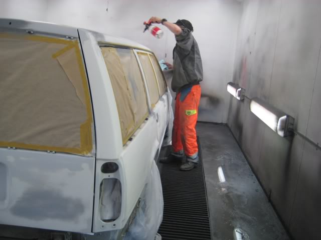

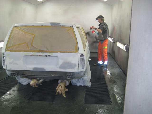

    Lakkering av innsiden på dører og sort matt lakkering av takrenner:
    Bilder fra lakkboksen:
    Ferdig lakkert:
    Sist endret av Dag Rune; 01/08/10 kl 20:24

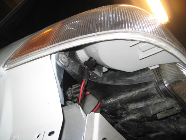

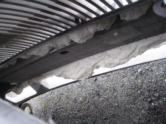

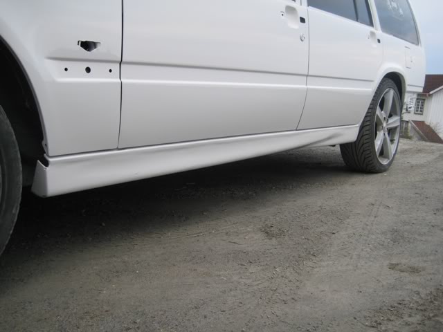

    Bilder i fra monteringen:

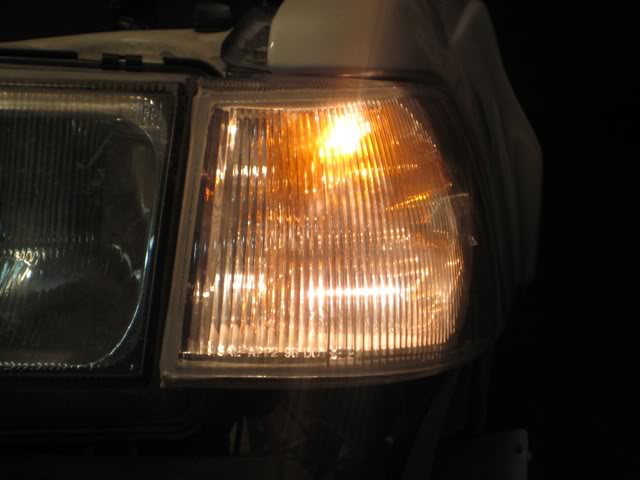

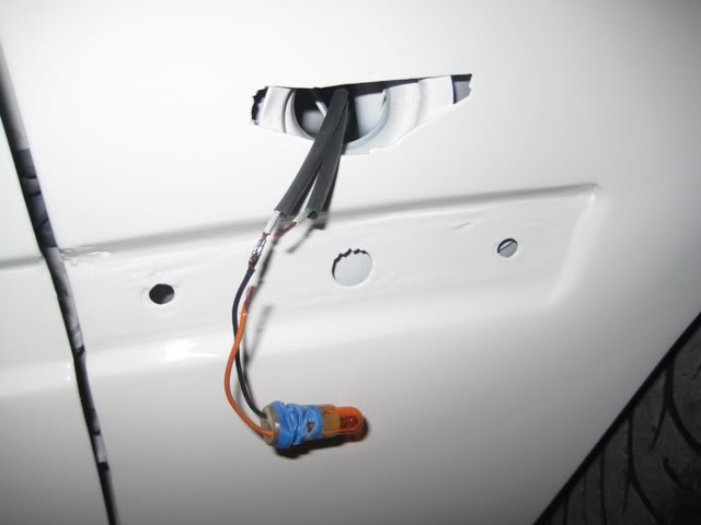

    Park. lys i USA blink lyktene:

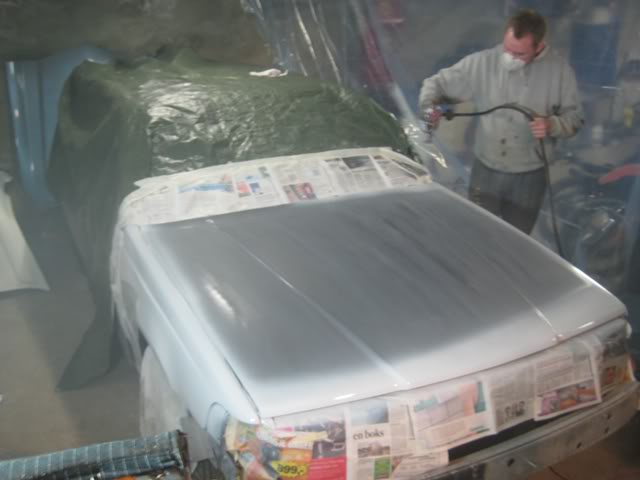

    Lakkering av takvinge:

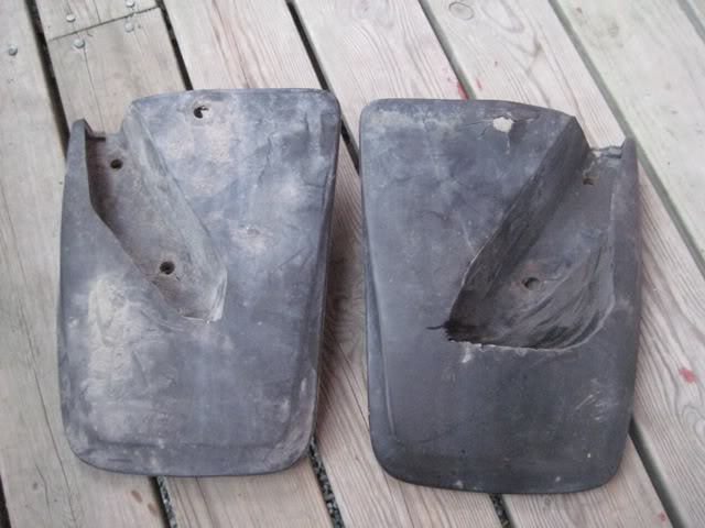

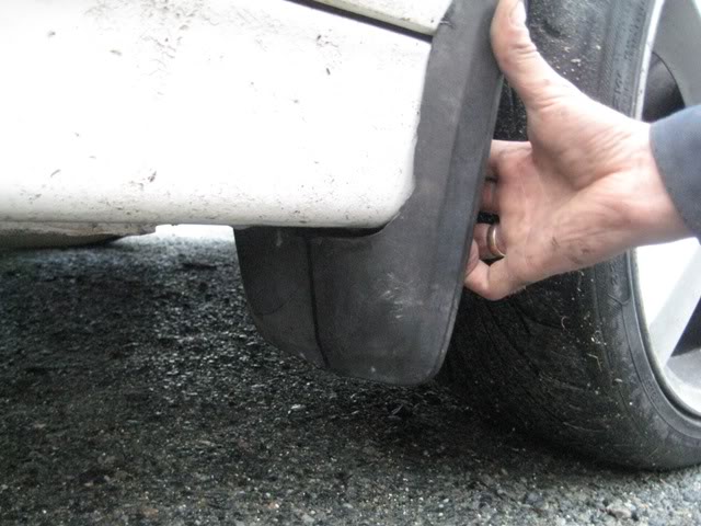

    Modding av skvettlapper i mot sideskjørtene:

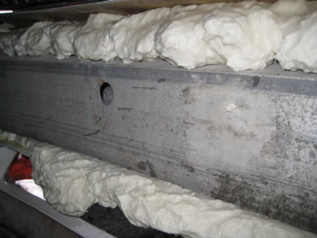

    Limte fast fronten til hovedbjelken med byggskum:

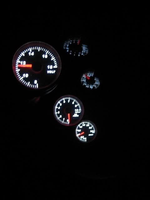

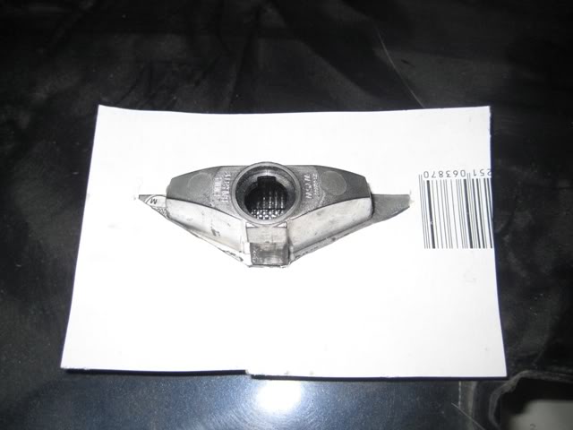

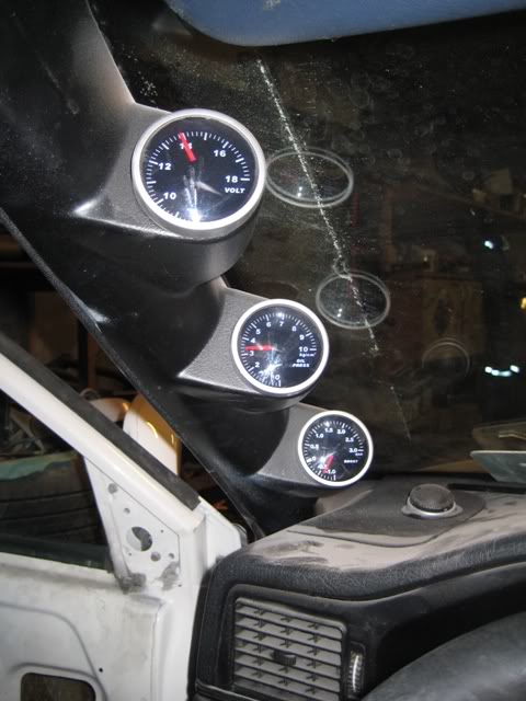

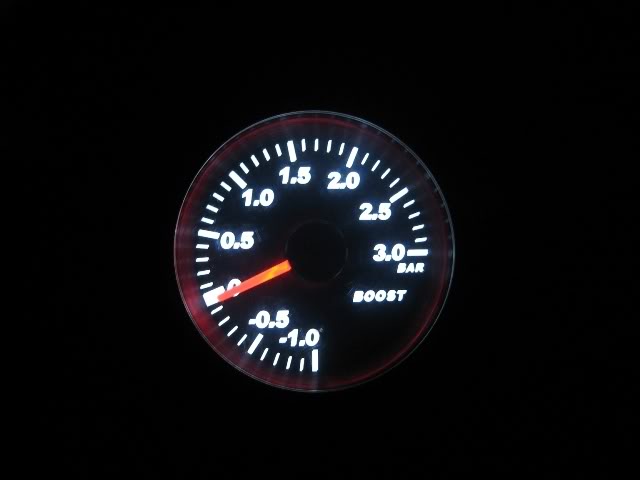

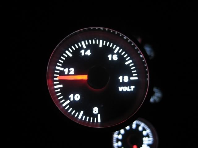

    A-stolpe holderen:

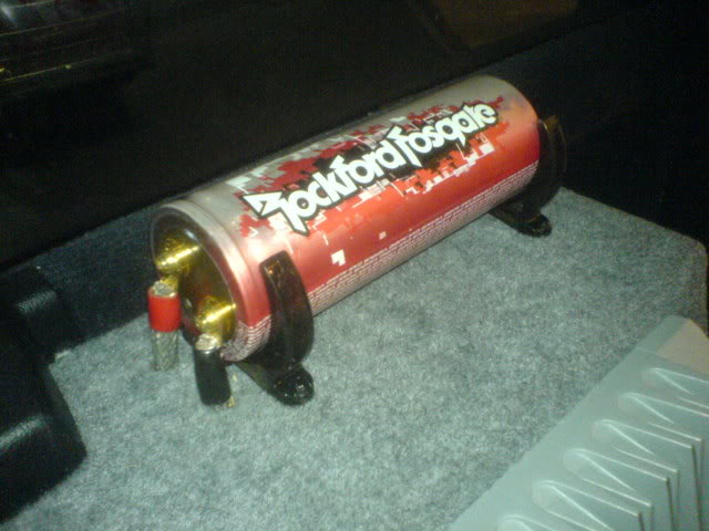

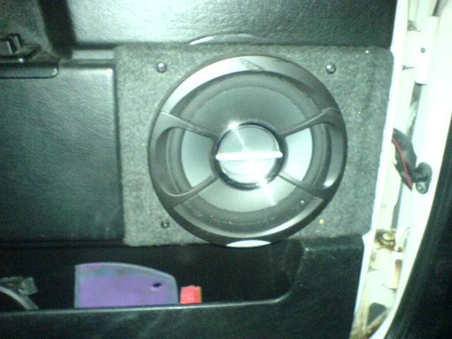

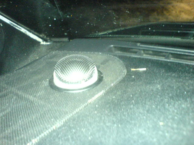

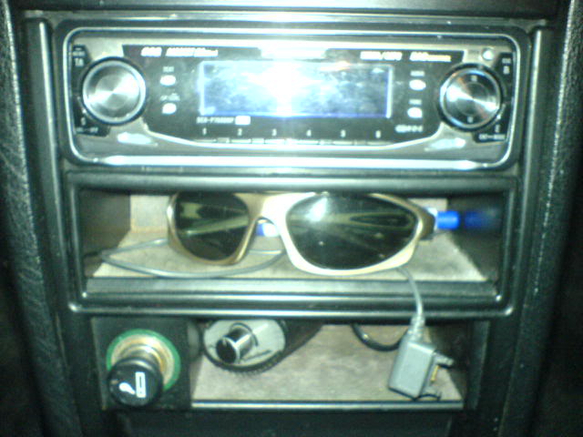

    Stereo bilder:
    Sist endret av Dag Rune; 01/08/10 kl 20:42

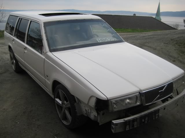

    Slik er statusen nå:
    Etter en hard runde på Frøya banen så er motoren såpass sliten av den MÅ ha seg en overhaling.
    Turboen er også moden for utskifting.
    Må også skifte bakaksling påg. havari inne i diffen, den smeller og kakkler baki der nå under kjøring.

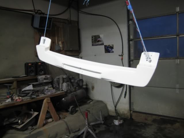

    Lakkere V90 bakfanger og baklukehåndtak.

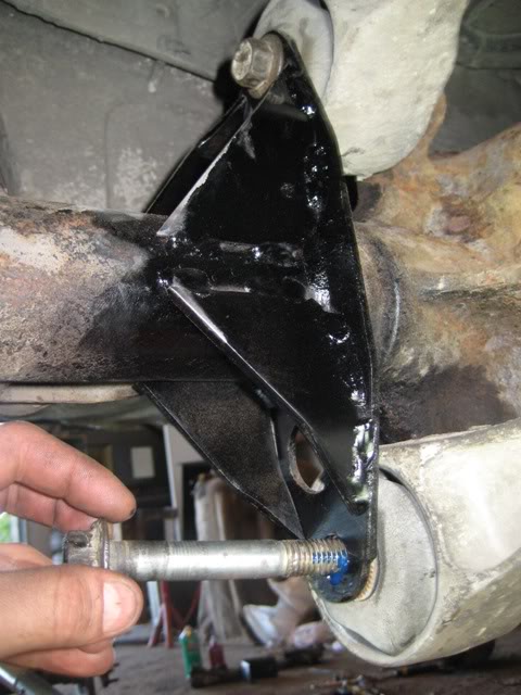

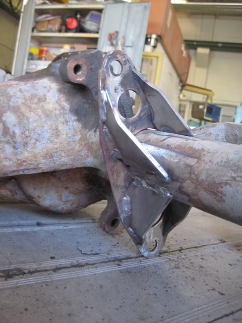

    Da er 1031 aksling i hus, skal forsterke paralell stag festene før den monteres mot slutten av uken.
    Skal bli morro og se hvordan det står til i nne i den gamle akslingen, for der tror jeg det er meget rasert og tannløst. (skjønner ikke hvorfor... hehehe)
    Bilder kommer.

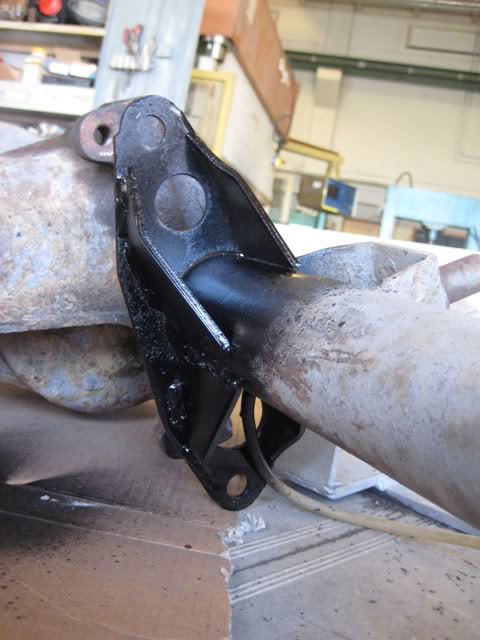

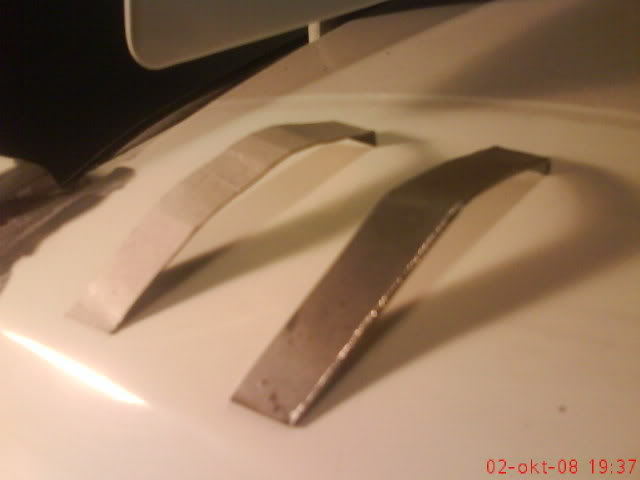

    Bakakselbilder:
    Bruker 5mm stål plater som jeg bukker litt og sveiser fast på yttersiden av brakettene, slik at de ikke har mulighet til og tvinne på seg ved hard bruk.

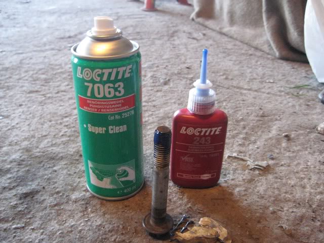

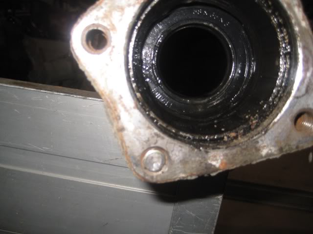

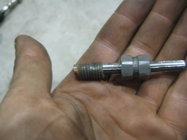

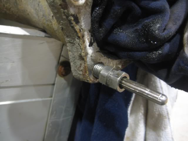

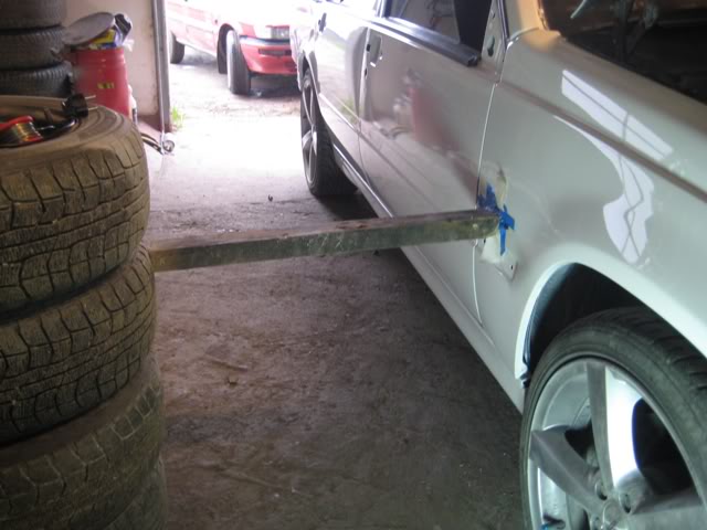

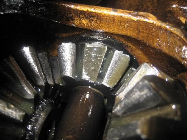

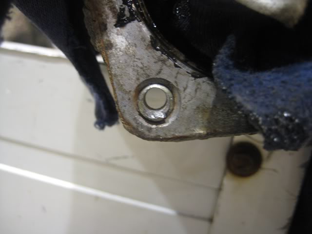

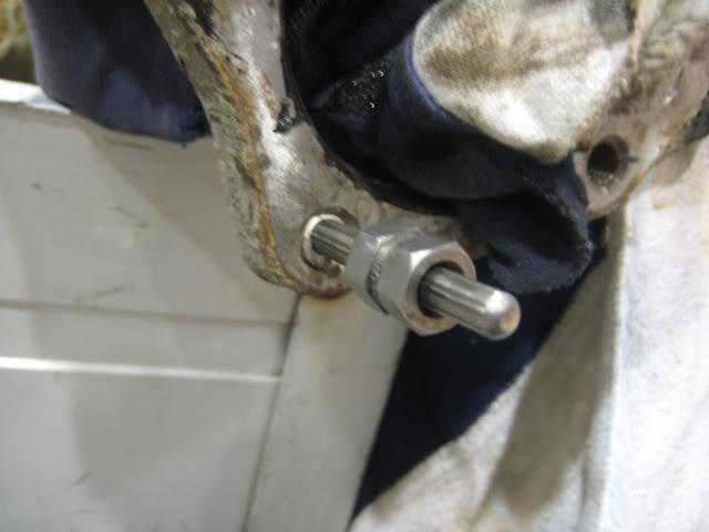

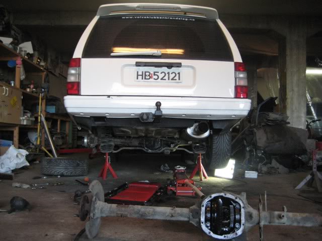

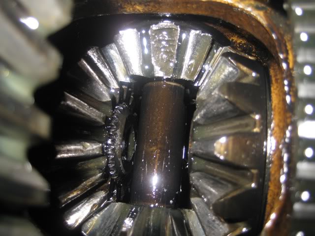

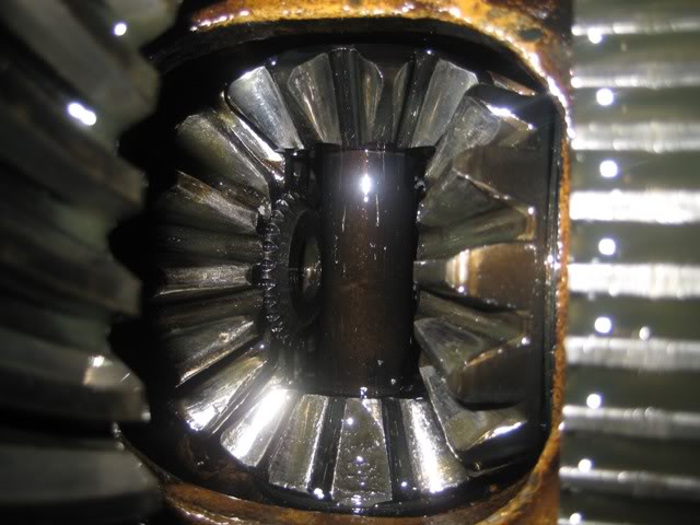

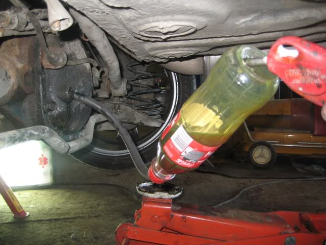

    Skiftet bakaksling i gårkveld.
    Da jeg skrudde på plass stikkakslingene så dro jeg av en festebolt.
    Borret hull til "grisepikken".
    Slo inn "grisepikken".
    Vipps så er den på tur ut.
    Viola...
    Her er bilder av den gamle diffen:

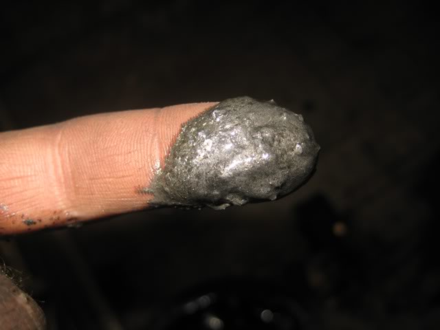

    Magnetpluggen.
    Denne var godt brukt gitt...
    Sist endret av Dag Rune; 01/08/10 kl 20:57

    Den diffen var ikke fiiiiiin..
    hehe, kan nokk si det slik ja.
    Var ikke så fiiiiine lyder baki der heller og var ikke fiiiin og kjøre med.
