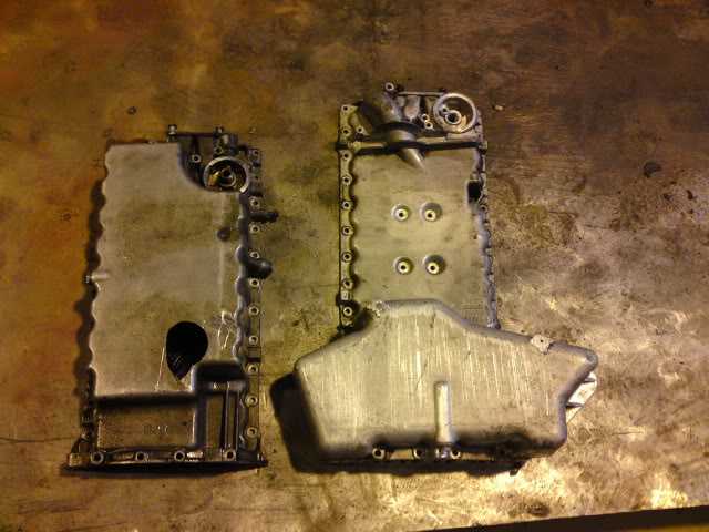

    Skal man sette 5syl hvitmotor i 200,700 eller 900serie må man sveisa om bunnpanna fra 6syl motor. Fwd bunnpanna kommer i veien for traversen på Rwd volvo.
    Her ser mann forskjellen. 6er panna må kortes inn.

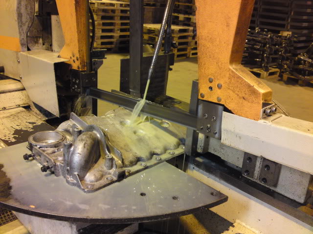

    Her den ferdigkappet.
    Det er viktig att alle skruehullene blir sentrert riktig mot 5er motoren, siden man vil ha en tett bunnpanne...
    Da er det greit å bruke Fwd panna sim en sveisegigg mot Rwd panna
    Sveist og sandblåst
    Beklager dårlige mobil bilder...
    Femmer skal være rettstillt

    Har du noen mål på hvor mye som skal kappes bort og hvor langt inn på bunnpanna man skal kappe?
  6. #5
    Registrerte brukere TurboNoob sin avatar
    15. des. 2009
    Skien, Telemark
    1.584
    Bare å telle mellom hullene på bunnpanna på bildet, så finner man jo egentlig fort ut hvor mye som må kappes...

    Eit lite spørsmål her, sveisa du innvendig og eller kun utvendig?

    Sveisa på begge sider ja.

    Sitat Opprinnelig postet av OHKorpan. Vis post
    Korleis greidde du det med den andre bunnpanna skrudd på?

    Sveiser utvendig mens den er skrudd og snur rundt for å sveise innvendig uten "mothold".

    Sitat Opprinnelig postet av turb00le Vis post
    BTW: Noen som vet hvor det går ann å få tak i større våtslipepapir så en kunne plana bunnpanna mot ei glassplate?
    Trekker den seg ikkje mykje då?Alu er jo ganske ekstremt på vridning
