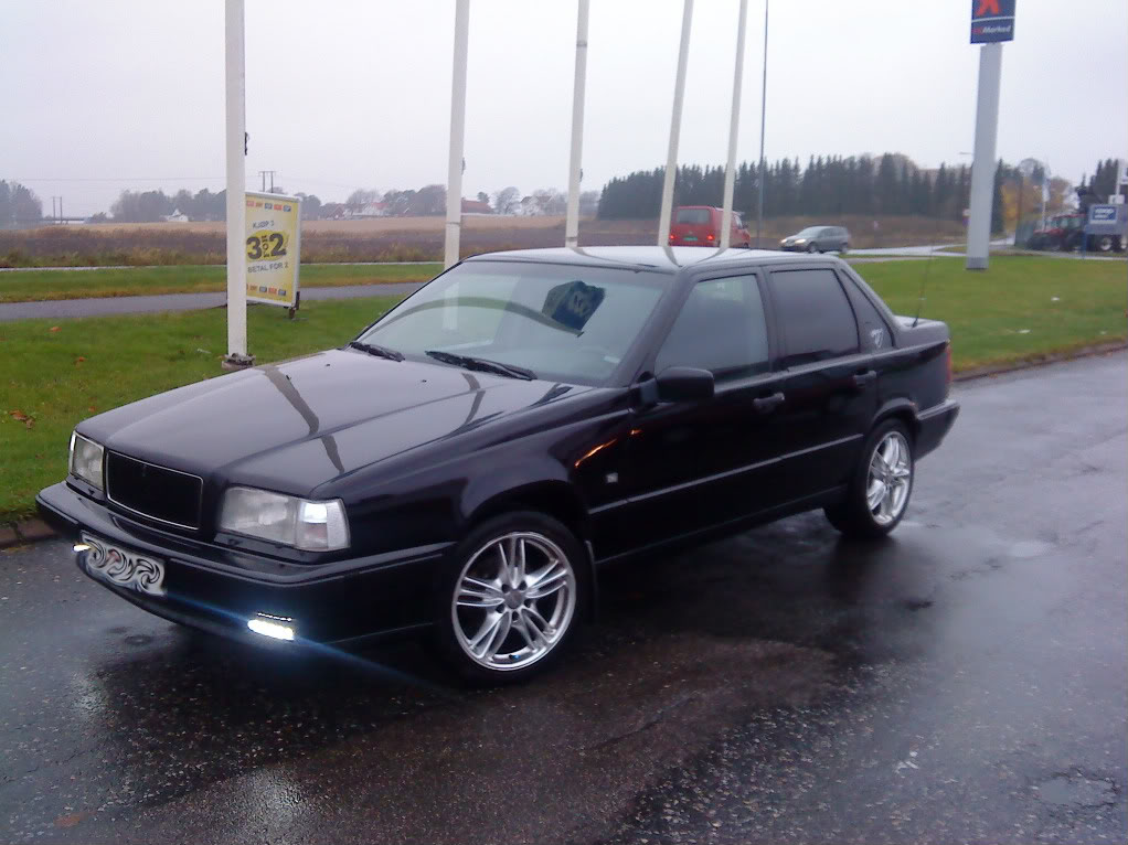

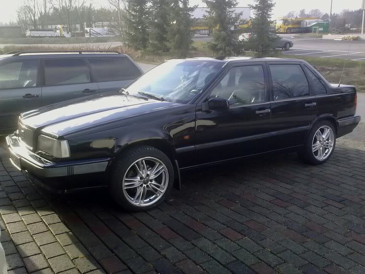

    Bilde fra noen dager etter jeg kjøpte bilen å fikk den hjem:
    Og Nå:

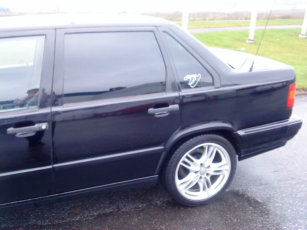

    Idag har jeg sotet side vinduene bak, nå gjenstår bare bakruta . . . gruer meg til den for det er lite med arbeidsplass der, og bakruta "krommer" en del så kan bli vansklig og få det fint :S
    Bilde kommer imorgen når det er lyst :P

    Sånn ble sotinga på sidene =P
    Skal prøve meg på bakruta idag, så får se ossen det går. oppdaterer her når det er gjort og

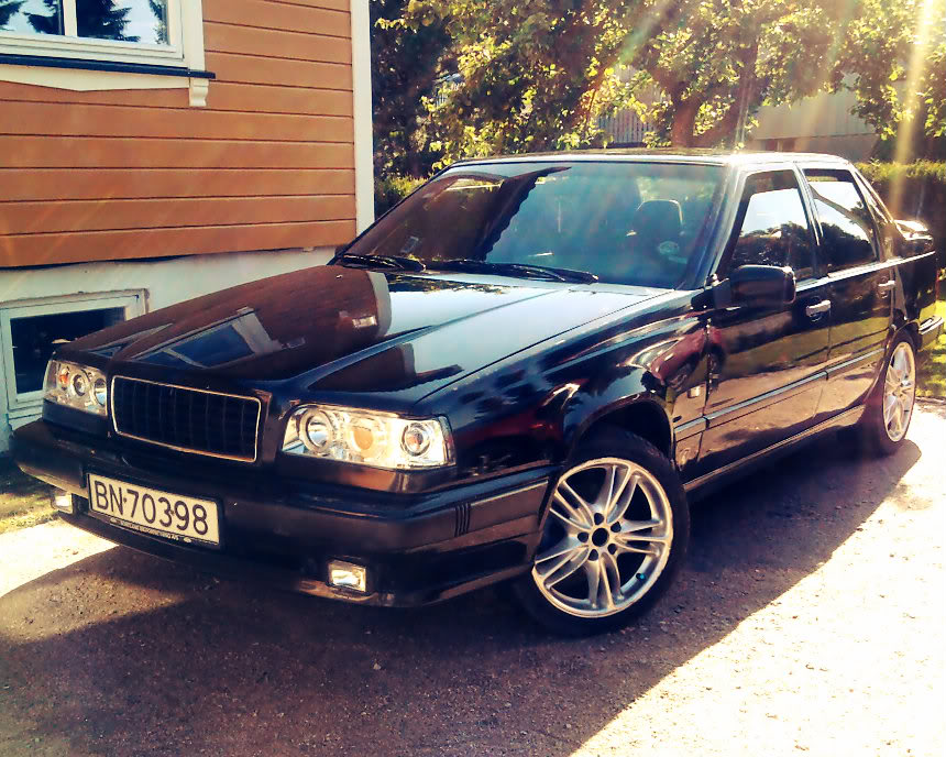

    Da var lykter, øyelokk, nye lyktlister og grill montert, kommer bilder snart :-)
    Ang lyktene :-) de var FAEN så tungvindt å justere... men fikk det til etter 2 dager. Er garantert ikke perfekt men er fornøyd :-) fikk montert på xenon i nærlys å det kommer i fjærnlys å.. men det var justeringen vi skulle finne ut av.. den var ok, er ikke de letteste lyktene å justere men det går med litt banning å sværting, og ikke minst med tid ^^ er veldig fornøyd med lys "bilde" i nærlys :-) veldig fine linjer, fjærn lys kan diskuteres men er ikke misfornøyd :-) disse lyktene var værdt pengene fra min side :-)
    Imorra kommer det på nye skvettlapper forran og så skal jeg kanskje ta av insug å vaske litt å montere på oljetrykks giver :-) får se hva en rekker men oppdaterer her imorra :-)
    Takk, det har jeg merket. Møkka er egentlig ikke selve justeringsskruene, men det at fjern,- og nærlyslampene sitter sammen, kan ikke justere den ene uten å påvirke den andre... Mistenker at mine har hoppet ut av noen spor inne i der, fikk du både fjern,- og nærlys til å lyse rett frem på begge lampene? Når mine nærlys lyser riktig, står det høyre fjernlyset rett ned i bakken.
    Trur jeg må opp og skru litt i hardplasten gitt
    Lykke til med innsuget, da, husk at du ikke trenger skru de nederste skruene helt ut. Om dysene hopper ut av fuelrailen, er ikke dte noe problem, bare vær forsiktig med pakningene til dysene, noe møkk om de går lekk
