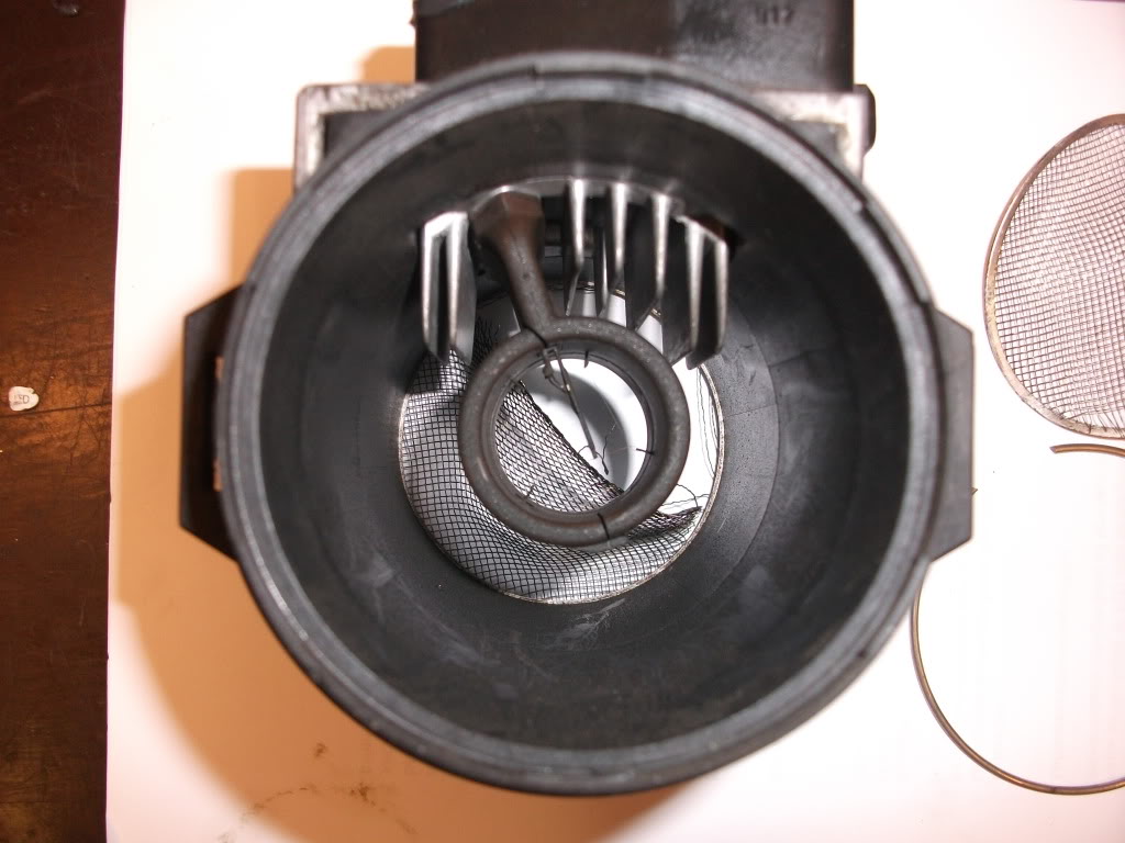

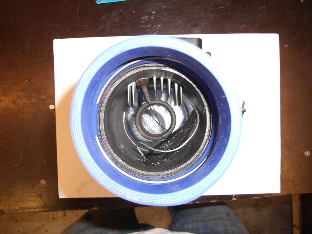

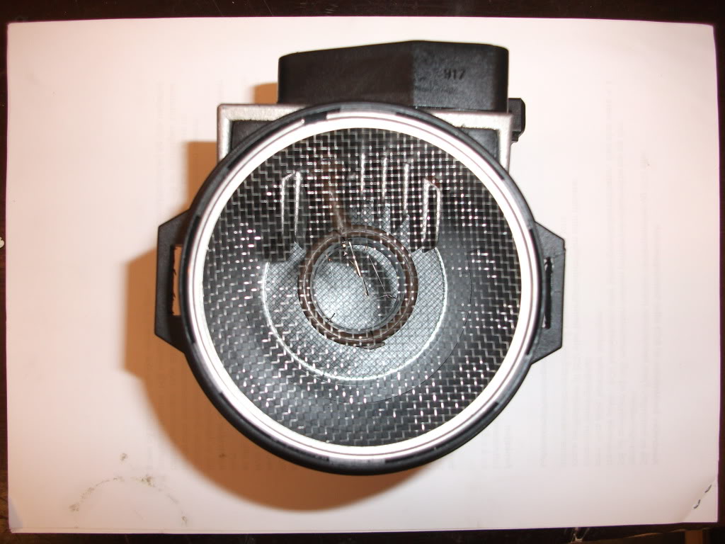

    Men har sjekket opp LMM min, bare se her..
    Slik ser en brenn ny -012 LMM ut inni:
    Slik så min ut: (var ikke sånn når jeg monterte den)
    Fjernet alt skrotet som lå inni der og fjernet nettingen som var søppel, prøvde å kjøre men ingen bedring. Når du kommer på rundt 1,2 bar så fusker den. Den lille tråden inni LMM ser hel å fin ut, men kan den fortsatt være defekt?
    Takk for hjelp hvis noen kan svare
