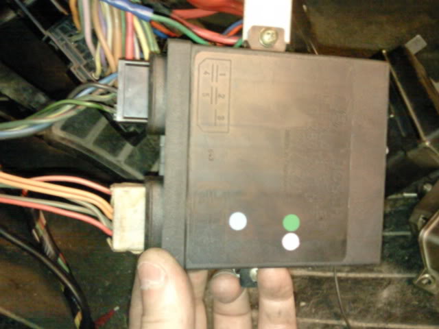

    koblet slik: rød/hvit fra coil til turteller og inn på nr 1 på tenningsmodul?
    blå fra coil til tenningsnøkkel og til nr 4 på tenningsmodul?
    tenningsmodul edit:
    stikk nr 2 er jordet?
    stikk 5 og mulig stikk 3 grå ledning er i kontakt med stikk 16 på tenningshjerne?
    strøm inn på begge hjerner ok? på begge ledninger?
    tenningshjerne jordet? stikk nr 14 svart ledning

    strøm inn på nr 6 blå ledning på tenningshjerne?
    strøm inn på nr 9 og 35 på hovedhjerne? 9 org ledning fra pumperele og 35 blå fra tenningsnøkkel via sikring
    strøm inn på nr 4 på hovedhjerne og 5 på tenningshjerne? konstant strøm rød ledning
    Sist endret av R.G; 04/06/11 kl 15:05

    nr 4 hovedhjerne og 5 tenningshjerne skal ha strøm rett fra batteri. rød
    6 blå tenningshjerne og 35 blå hovedhjerne fra nøkkel da hakk 2 og 3.
    nr 9 hovedhjerne fra nr 1 eller 1 og 6 på bensinpumperele oransj farge (kanskje anna farge, riktig farge kan du se hvis du sjekker lmm kontakta di stikk nr 5) denne har strøm i hakk 2 og 3. da rele kobles inn og er aktiv. den ledningen er den samme som gir strøm til lmm i stikk 5 på lmm og stikk 1 på tomgangsregulator

    Hjernene har konstant strøm, nr 2 på tenningsmodul er jordet, stikk 5 har kontakt med nr 16 på tenningshjerne.
    Ikke noe stikker i stikk nr.14 på kontakten til tenningshjernen.. men skal selve godset av hjernen jordes? Hovedhjernen er jordet i godset.
    Men her er da sannsynligvis feilen:
    Ingen strøm inn på nr 35 hovedhjerne og nr 6 tenningshjerne i nøkkel hakk 2,3.
    Ingen strøm inn på nr 9 på hovedhjerne og ingen strøm på oransj ledning bensinrelè i hakk 2,3.
    EDIT: Kan jeg bare tyvkoble inn en ledning som har strøm i hakk 2 og 3 inn på nr.6 tenning og nr.35 hoved så vil relèt få spenning?
