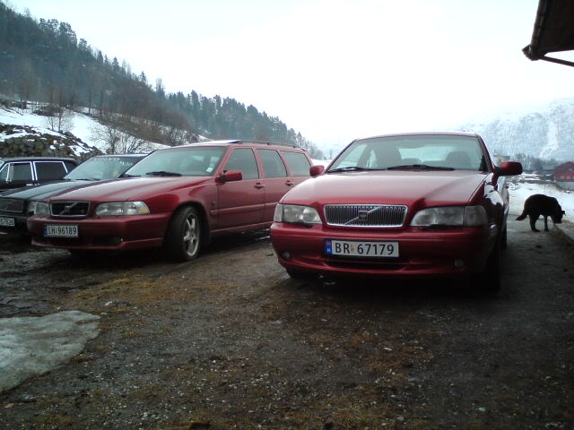

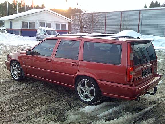

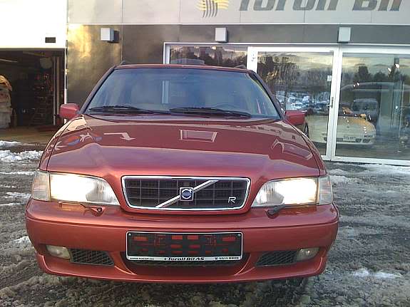

    Lager ein liten worklogg på min v70r som var eit innpulskjøp.
    Bilen kom tilsalgs kl 12.45 og vart kjøpt ca kl 19.00
    bilen er orginal R med manuell og fwd, og har vært mye påkosta fra før
    Bilen er heilt grei stand litt så må gjørest men er kun bruksbil og
    Eg er ikkje helt fornøyd med effekt mn blir vel noe oppgraderinger der etter vert.
    Kommer ikkje til å gjøre så mye med ein gang men kommer til å bli bilder

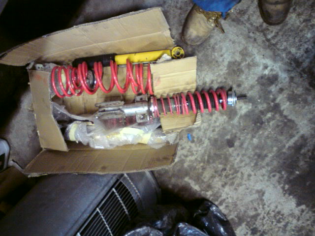

    -coilovers(motatt)

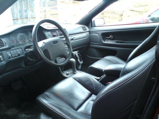

    Pen bil dette Kul farge, men jeg er ikke noe fan av lyst interiør jeg da.. men det er meg

    Tøff bil, har du fått coiloverne da?
    Blir nok bra dette her med alle planene
    takk...har lyst på nytt intriør
    takk..ja fikk di på lørdag såg bra ut di..takk for ein bra handel

    Står ett par biler hos SCT Styling med interiør i riktig farge.
    Ikke R seter da riktignok.
    Men for å si det sånn, skal du selge bilen om litt hadde jeg latt det være..

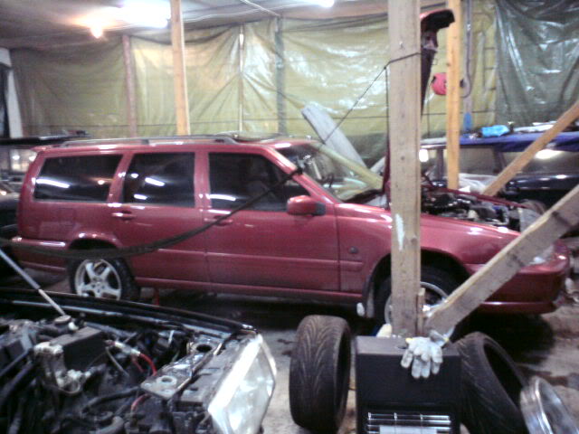

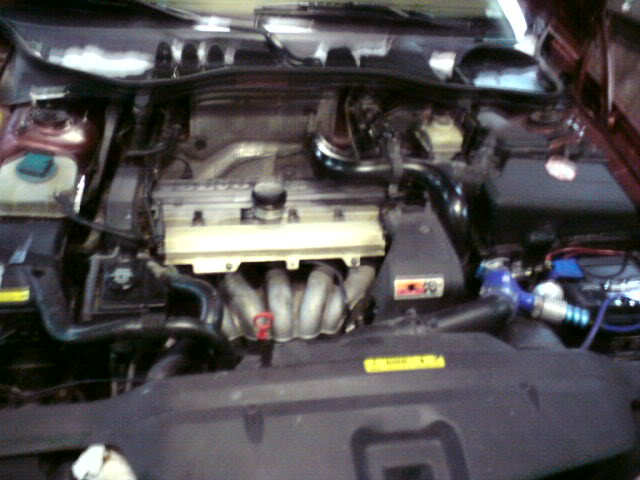

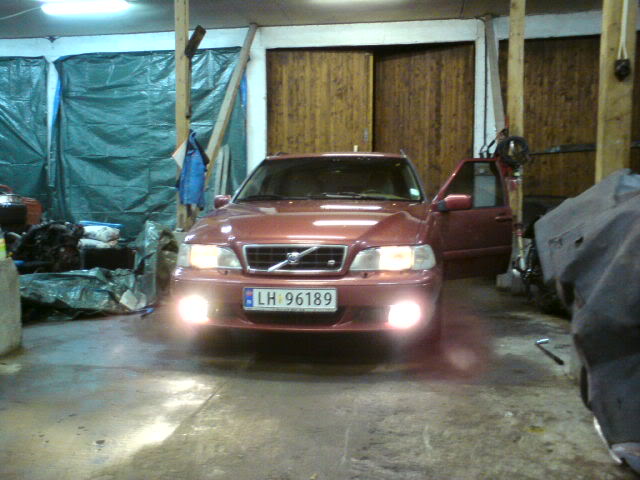

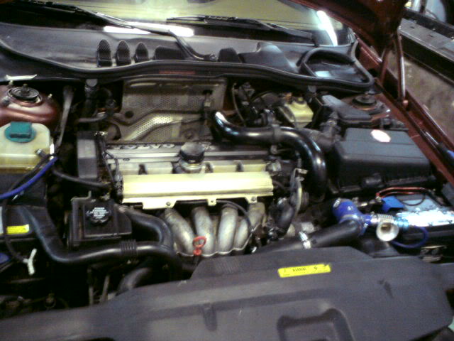

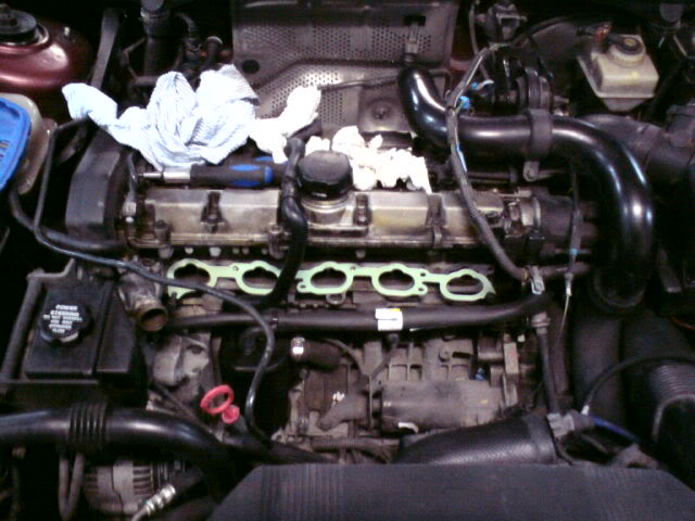

    Har hatt ein liten "service" på bilen og da ble det gjort litt småtteri:
    -skiftet olje
    -oljefilter
    -innsugspakning
    -skiftet termostat
    -kjøle/frostvæske
    -fjernet lykteviskerene(ein var knekt og ville ikke ha uansett)
    -skiftet oljefella
    -alle slanger til veivhusventilisasjonen
    -koblet opp turbotrykksmåler i hanskerommet

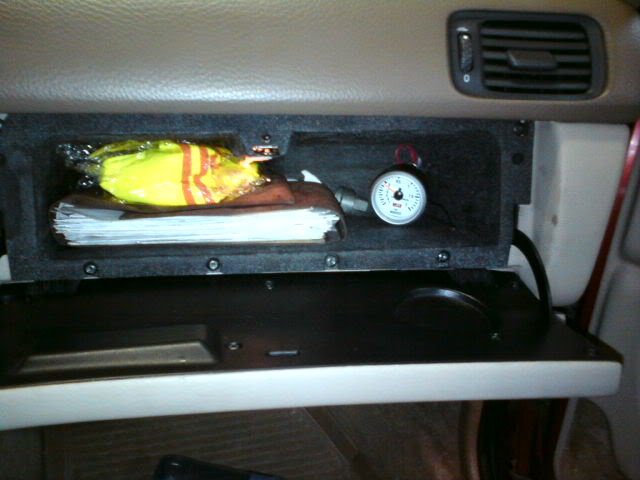

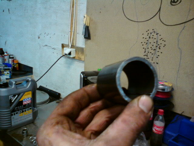

    -fjernet eit stålrør i trykkslangene(se bilde)
    bilder:
    før bilde:(
    div i "arbeid":
    og eit fra ferdig arbeid:

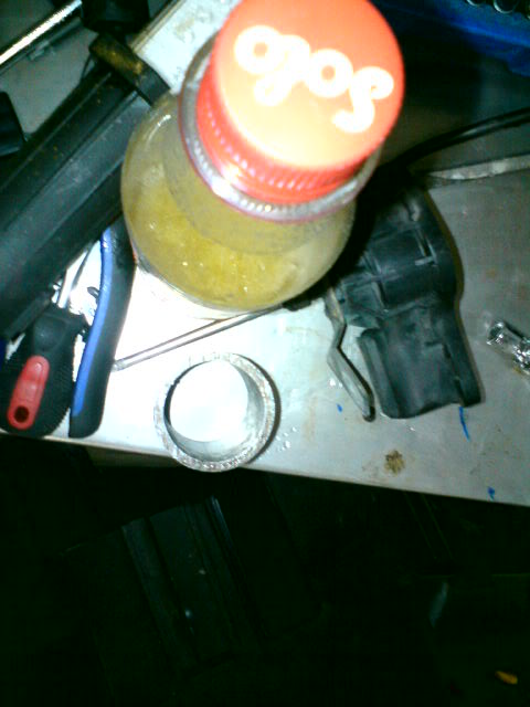

    Og bilde av jævelskapet som låg i trykkrøyret frå intercooleren og inn mot gassspjelden:
    Ikke rart bilen virket seig og var rar når den begynte få trykk når rører var 5mmtykkt
    Nå lader den 1bar og går heilt greitt
    La opp ein midlertidig turbotrykksmåler i hanskerommet kun for å se:

    5.744
    Hvordan hadde det stålrøret kommet seg dit?
  17. #17
    31. jan. 2010
    voss
    60
    Sitat Opprinnelig postet av ChrML Vis post
    Kan være noen lite kunnskapsrike folk som har montert dumpventilen
    mn hadde vært kjekt å puttet det ein viss plass på dei personene..haha
