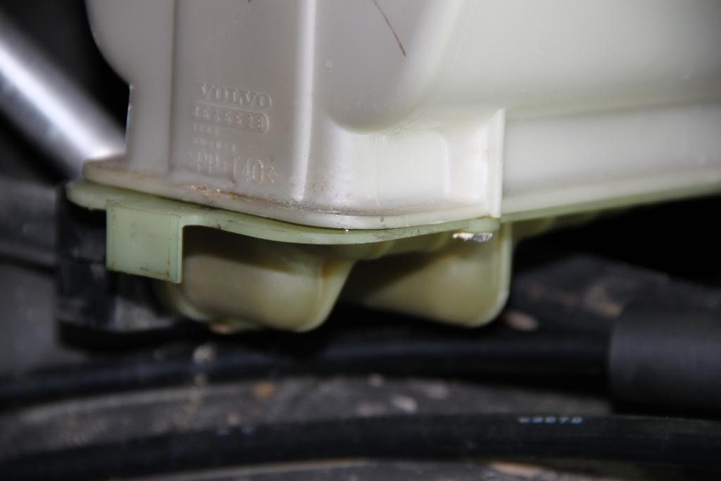

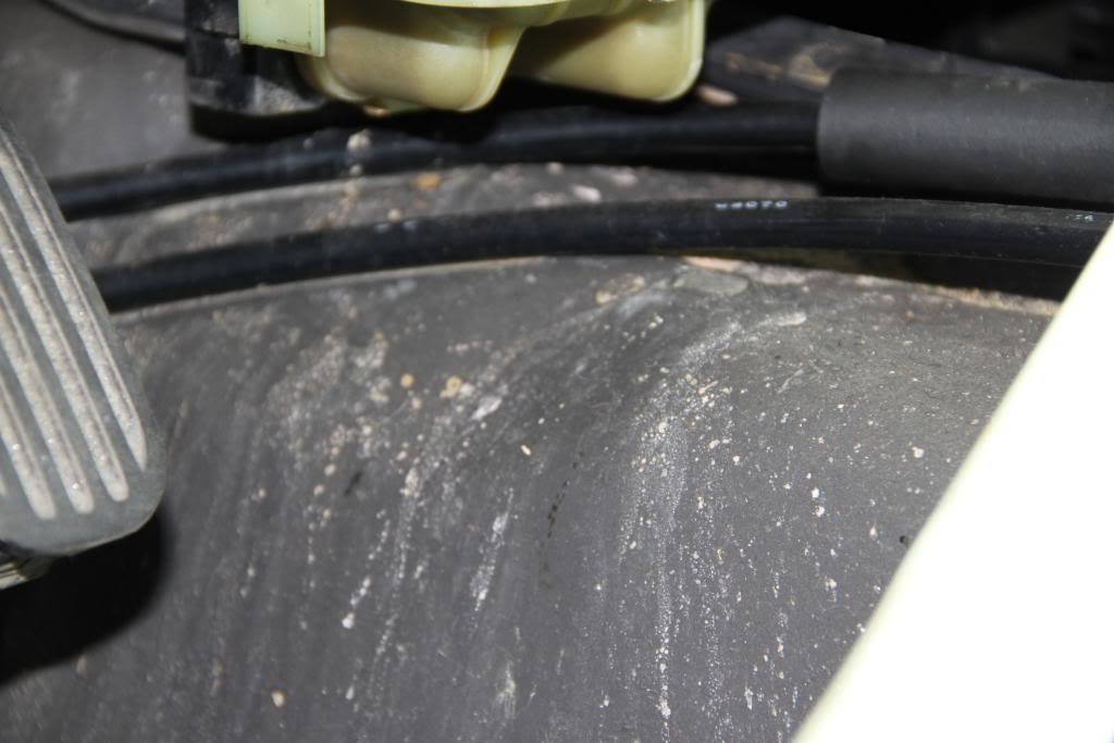

    Lekasje fra varmeveksler
    Renninger
    Etter å ha konstatert at dette var problemet som førte til at ruten dugget nokså ofte, fikk jeg en lys idé: Plukke av listen under bakruten så jeg slipper rustproblemer der bak. Men tror dere fanken ikke at lista allerede var istykkerrustet?!?
    Så jeg dannet allianse med Leatherman og WD40, og satte med friskt mot igang med oppgaven av å fjerne dritet.. Først gikk det greit, men så viste det seg at metalldelen av listen har rustet istykker akkurat i bøyen.
    Til slutt ble det seende slik ut, og jeg tok kveld...

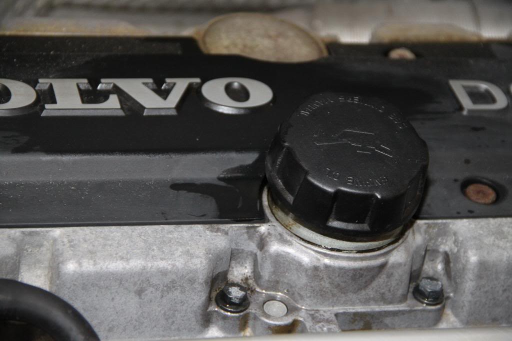

    Da har hjertet i vogna fått blodtransplantasjon og en ny lever, elleeeer ny olje og filter
    Sjekket også pollenfilteret, men som jeg sa allerede når jeg kom på at jeg skulle gjøre det: Enten er det ikke noe filter der, slik at jeg må gå å irritere meg om det, eller så er det filteret som er der så bøtte tett at jeg må ha et nytt et nuh!
    Mycket riktigt, var det et filter der, og det var like svart som bilen. Tok ikke bilde av det, siden synet i første omgang fikk meg til å revurdere min nåværende livssituasjon.
    Sjekket at filteret var av rett type før jeg begynte, men kom på akkurat når jeg hadde løsnet bunnpluggen at jeg manglet ny skive.. "Jaja, stramme som fa*n og håpe på det beste da sikkert."
    Dette gikk glatt, og foreløpig holder motoren på all oljen.

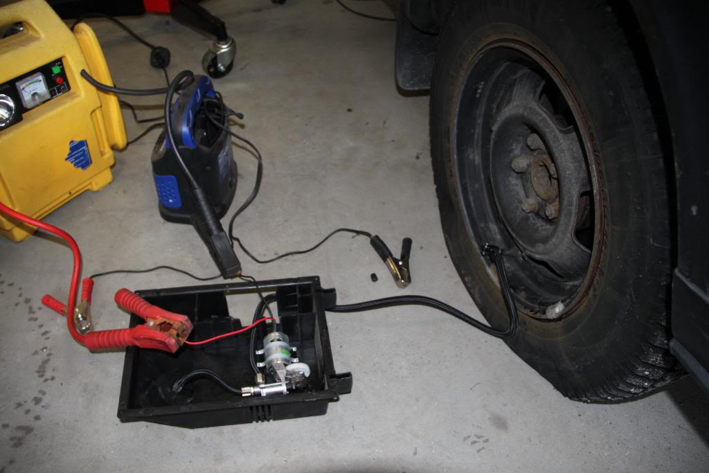

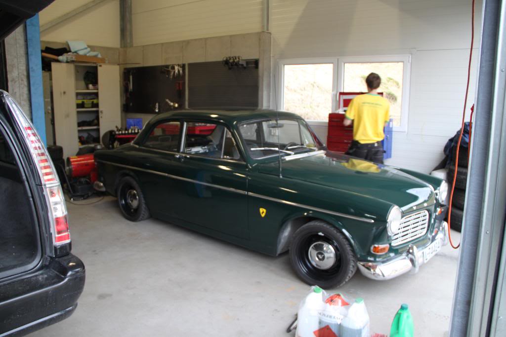

    Etter dette kom det en bedre venn innom for å hente noe, og den obligatoriske garasjelygingen selvfølgelig. Så etter en liten time skulle han dra med sin kjære Volvo 240, som var tom for luft i venstre bakhjul. Det han ikke visste var at jeg hadde brukt kompressoren nede ved huset, fordi spikerpistol er über awesome i forbindelse med påbyggs-snekkring
    Da måtte vi finne på noe lurt, og etter litt delesanking rundt i verkstedet, og tjuvkobling med en gammel startbooster som kjernen i mekanismen, ble dette resultatet
    Sindre, som er navnet til den bedre vennen, ville få fortgang i saken samt avlaste den sørgelige lille kompressoren litt, ved å jekke opp bilen.
    Dette skulle av diverse grunner gjennomføres med hjelp av orginaljekken.
    Det endte med at jekken ble warpet i minst tre dimensjoner, og undertegnede lo seg skakk
    Og siden 240'n dro, måtte vi ha en erstatter
    Her holder Sindre på med noe, antakelig vis, lurt.

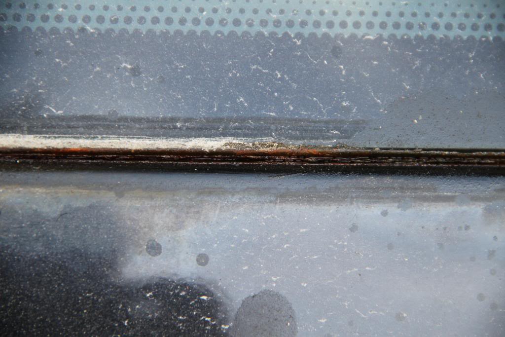

    flott bil du har der kjipt med rust på luka bak, og lekasje fra varmapparatet. :/ likte ikke di baklyktene dine, men det er nå min smak

    Sitat Opprinnelig postet av 1janeinar Vis post
    Takker!

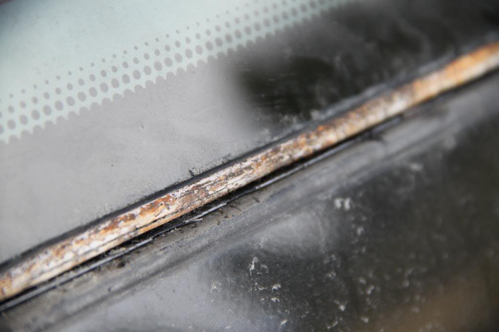

    Vet ennå ikke hva jeg skal gjøre med restene fra den lista, men det får grubles litt over. Varmeregisteret skal byttes i neste uke, og jeg håper at jeg slipper noe mer tull med dugg på ruta etter det
    Di baklyktene der er noe av det styggeste jeg har vært borti i nyere tid selv, så vi er egentlig enige om det du
    Var forrige eier som hadde de på før EU-godkj. siden de orginale var knust. Regner med at valget falt på disse siden de var billigere enn Volvo Orginal
    Kommer ikke til å bytte de med det første, siden jeg i allefall slipper å sitte å se på de samtidig som jeg kjører.. Kan heller være til irritasjonsmoment for mine medtrafikanter

    Sitat Opprinnelig postet av Stølen Vis post
    Takker!
    den lista, er det noe som er festa under vinduet ellernoe? syns det så ut på bildet, at det var noe som var trødd mellom vindu og selve luka.

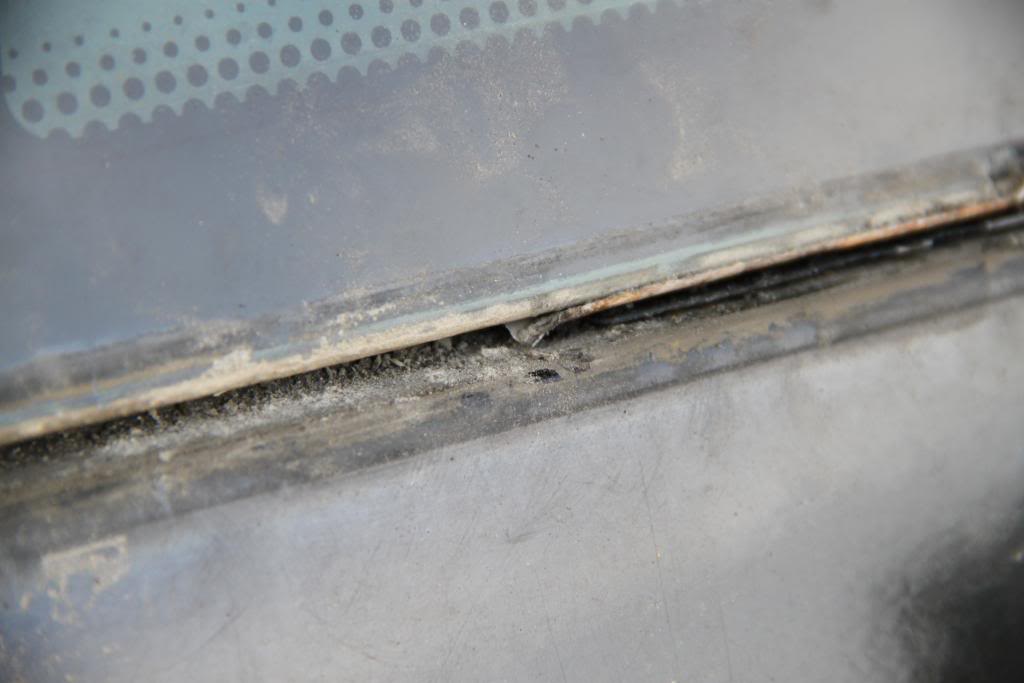

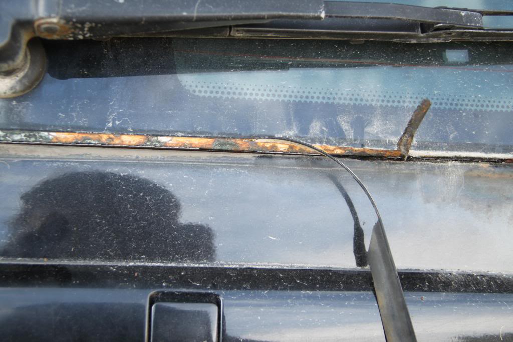

    Stemmer.. Lista har en langsgående utstikker, i L form, som går inn og oppover på baksiden av ruten. Er klemt godt fast for å si det slik
    Listens teoretiske formål, er vel å skjule mellomrommet mellom glasset og stålet. Men i praksis ligger den der og samler vann, salt, støv og skitt
    Dette fører på sikt til rustangrep, og det er vel våre kjære Volvoer nok utsatt for etter min mening
    en dårlig patent med andre ord så da må ruten ut for å få ut den lista?

    Bare jeg får ut driten skal det ikke noen ny list inn der i allefall. Synes de er like pene, eller kanskje til og med penere uten
    Det er vel igrunnen en drittpatent. Hadde listen vært laget i aluminium, hadde i allefall ikke selve listen rustet i stykker. Men får trøste meg med at bakluka i seg selv ikke har rustet da.
    Kan se ut som om ruta må ut for å fjerne listen helt ja
    bra ikke luken har rustet da
    hmm, da skal bare en kompis av pappa få bytte den lista selv mens jeg holder meg langt uanna

    Har nå kommet "hjem" igjen til Møre. Men fikk byttet varmeregisteret og pollenfilteret mens jeg var sørom..
    Ble overrasket over hvor lett det faktisk var å bytte varmeregisteret selv om jeg har hørt det skal være enkelt
    Byttet kjølevæske også, med "sommerblanding" mellom 50/50 og 70/30 en eller annen plass. Liker å bytte kjølevæske, men er vel nesten alene om det
    Men selv om jeg vasket hele ruta med isopropanol, og det som verre var, er det fortsatt flekker som synes greit i solen. Glykol er noe dritt å få på ruta..

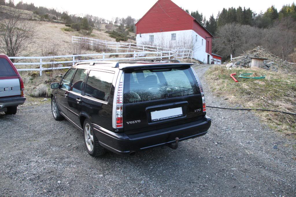

    Så var det disse nedturene da. Kjører en del med henger, og sjekket kontakt og tilhengerfestet i seg selv. Det jeg så var at det var rustet ut av helvete! Kontakten var også oksydert vekk omtrentlig, så det har vært noen helt ville galvaniske spenninger på kryss og tvers der bak i allefall.
    Det positive er jo at hengerfestet fungerer som offeranode, slik at ingenting annet ruster, men alvorlig betalt. Det var det værste jeg har sett!
    Lånte vekk kameraet til min Far, så derfor ble det ikke tatt noen bilder av dette mystiske fenomen, men har noen annen vært borti noe slikt?
    Legger forresten til at hengerkontakten ble byttet, så nå virker i allefall alt!
