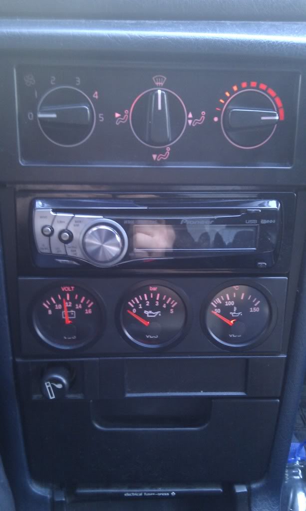

    Her er 780 radiorammen+målerholder fra golf3 med selskap av 3stk vdo målere fra pedersens-racing, volt og oljetrykk/temp.

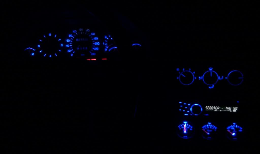

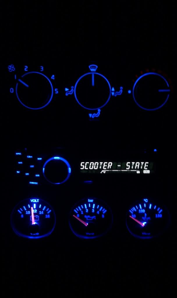

    Da er det blitt montert blåe dioder i instrumenpanel, varmeapparatet og ekstramålerne mine
    Noen som vet vilken type påre som skal være i utetempmålern, den ser mindre ut en den som sitter i instrumentpanelet????....
    Ingen som har noe formening om AZEV felgene da??

    Hvilke perer er det du bruker, hvor har du kjøpt dem

    Jeg kjøpte fra dealextreme, tror det var disse
    http://www.dealextreme.com/p/t10-0-7...e-2-pack-25911

    Kan bli bra den der!. Har selv bestilt no dioder fra DX så håper på samma resultat:P

    Er veldig fornøyd med diodene fra DX, lang leverings tid da

    pent med blå dioder

    Hvilken løsning brukte du for å feste målerholderen?
  17. #14
    Registrerte brukere tusselaid sin avatar
    07. jan. 2010
    Sør-Trønderlag Rissa
    212
    Sitat Opprinnelig postet av volvoRsport Vis post
    Jeg har bare pressa inn plata med målerne allerede montert, jeg har skjært av litt av plastikken slik at det ikke blir for trangt. Men blir vel limt fast i hjørnene senere tror jeg

    drit å lim. ta heller en liten bit stål med hull i ene enden og skru i ene feste på en måler... så bøyer du den så den holder seg i press mot bakkant av 780 ramma og holder 1din saken på plass. fungerer fjell i 945n min og det dundrer jo og slår nok til at det hadde vistes om det ikke hadde fungert som en løsning... tar du bare handa under der askebegeret står senere og vipper den til siden om du skal ha ut 1din holderen...
    Tenkte på dette jeg også, skal se på det når veg skifter panelene på siden av 780 ramma til grått

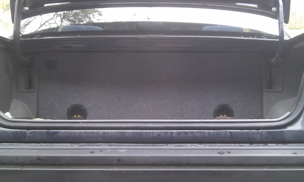

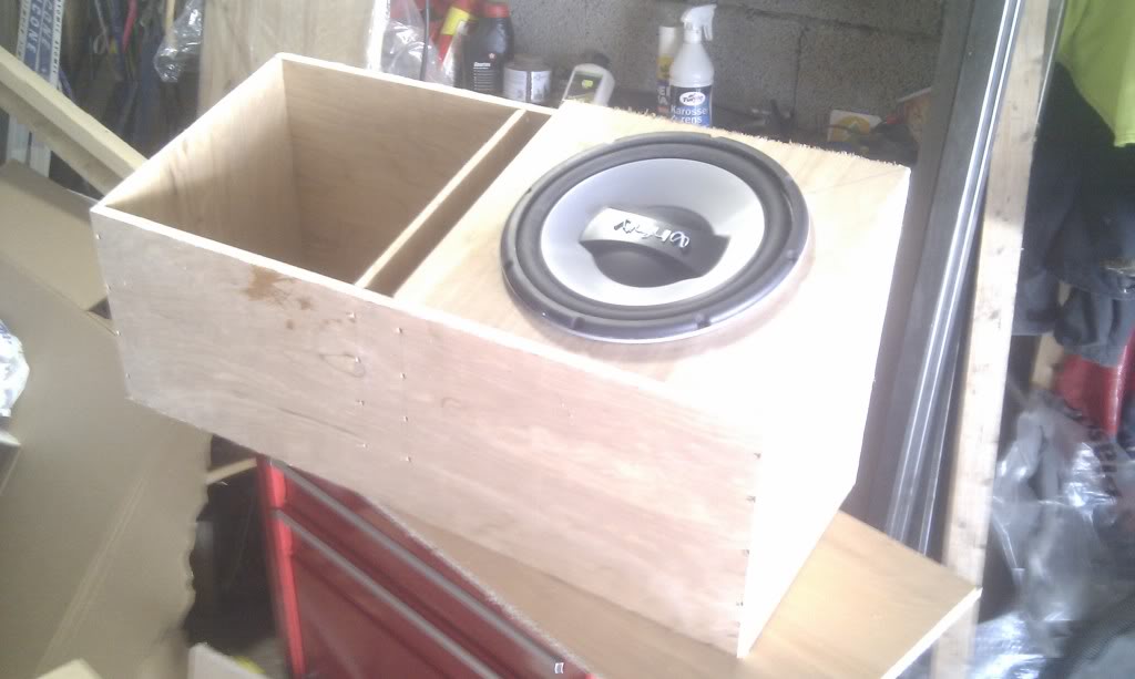

    Standard Basskasse ferdig bygd
    Kassa er bygd for 2.stk 12" og subbene peker inn mot skiluka. Kassa er ikke optimal, men bedre en ingenting

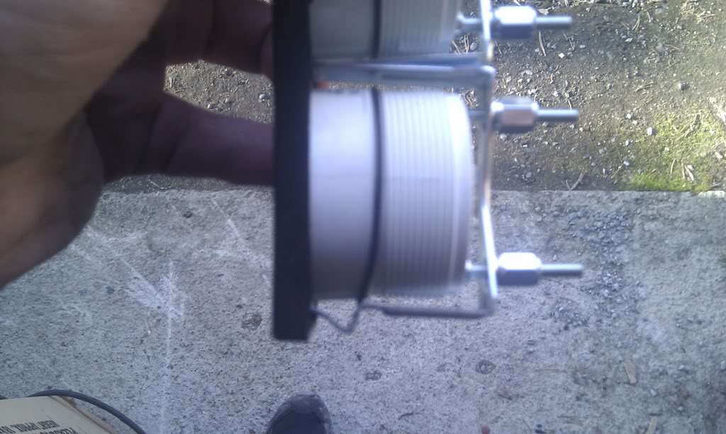

    Mange har spurt meg om hvordan jeg monterte målerne fast i 780 konsollen, slik er det gjort
    Jeg tok og bøyde klamret til måleren slik på de som stod yterst.
    Så borra jeg avlange hull på hver side av 780 ramma slik (markert med rød sirkel) og dette ble en bra løsning i mine øyne
